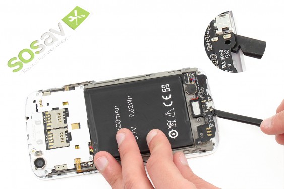

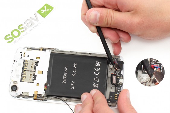

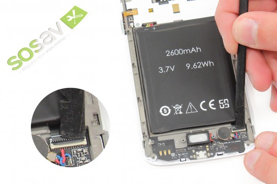

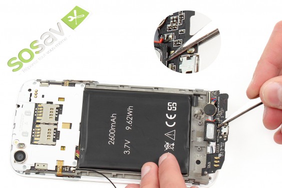

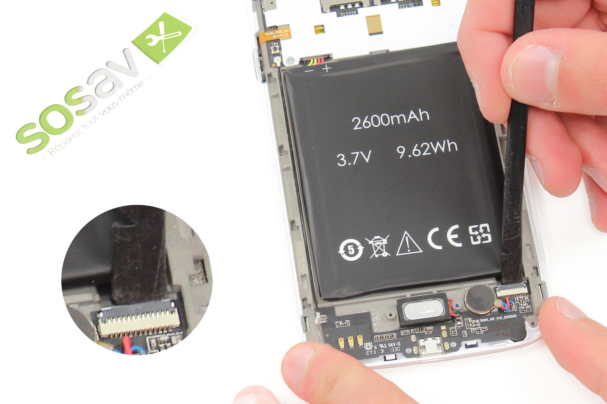

A l'aide de la pointe d'une spatule en nylon, déconnectez le connecteur bas du câble d'interconnexion.
Puis déverrouillez le connecteur FPC de la nappe de liaison de l'ensemble du bas.

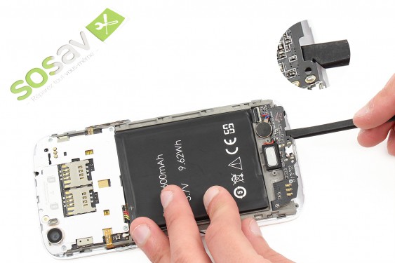

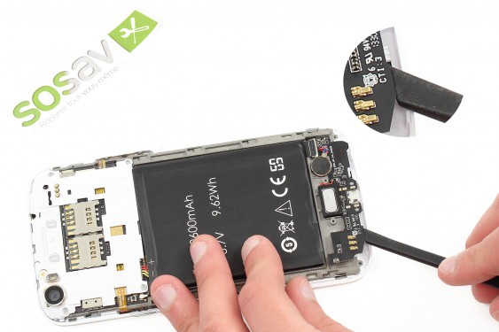

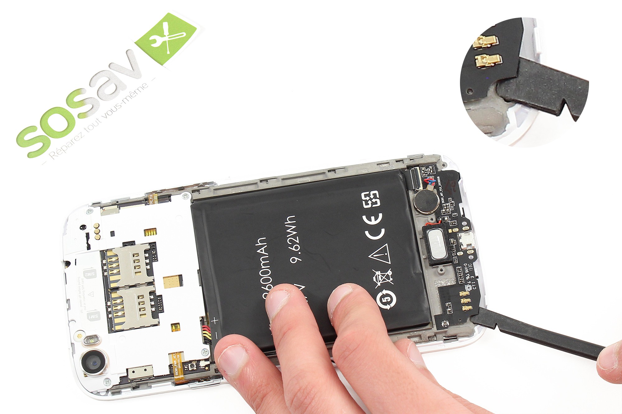

Décollez délicatement l'ensemble du bas sans le retirer du téléphone en utilisant la spatule.

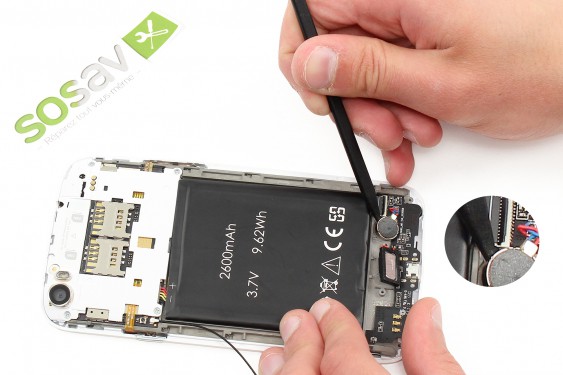

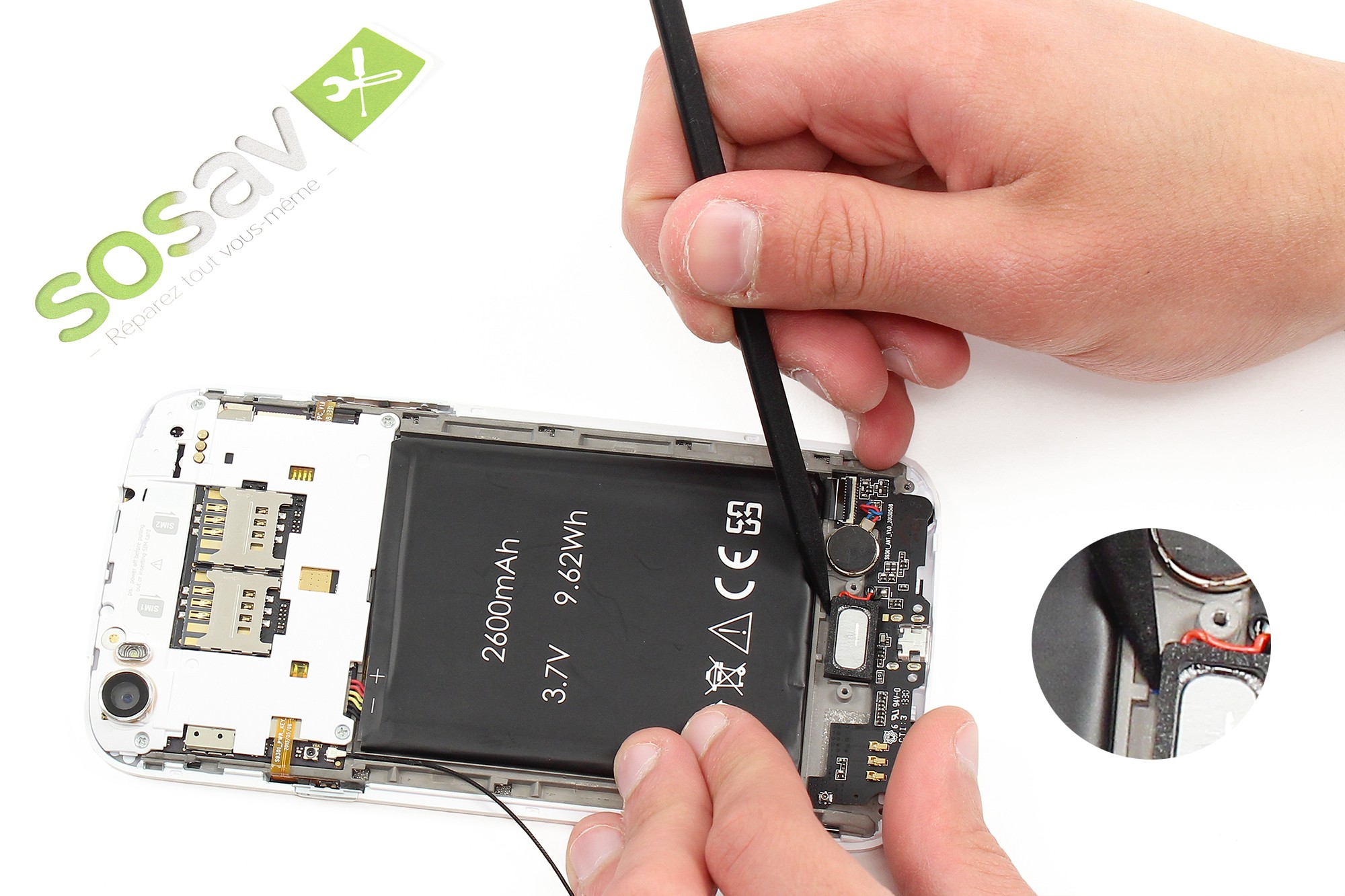

Utilisez la pointe de la spatule en nylon afin de décoller délicatement le haut-parleur externe.

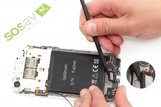

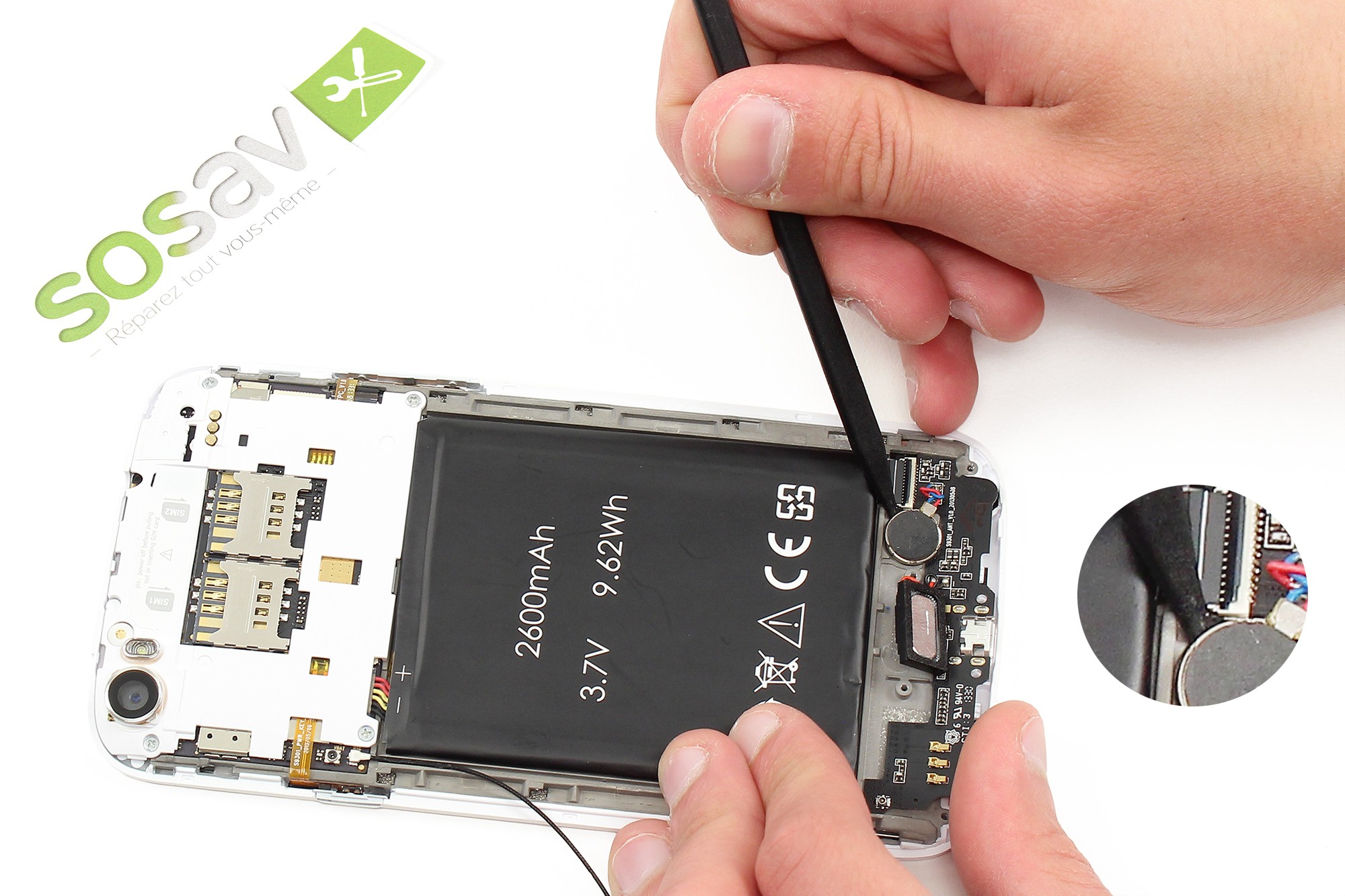

Toujours à l'aide de la pointe d'une spatule en nylon, décollez le vibreur du téléphone.
Note : Ne retirez pas le vibreur ! Ce dernier est en effet soudé à l'ensemble du bas par deux fils colorés !

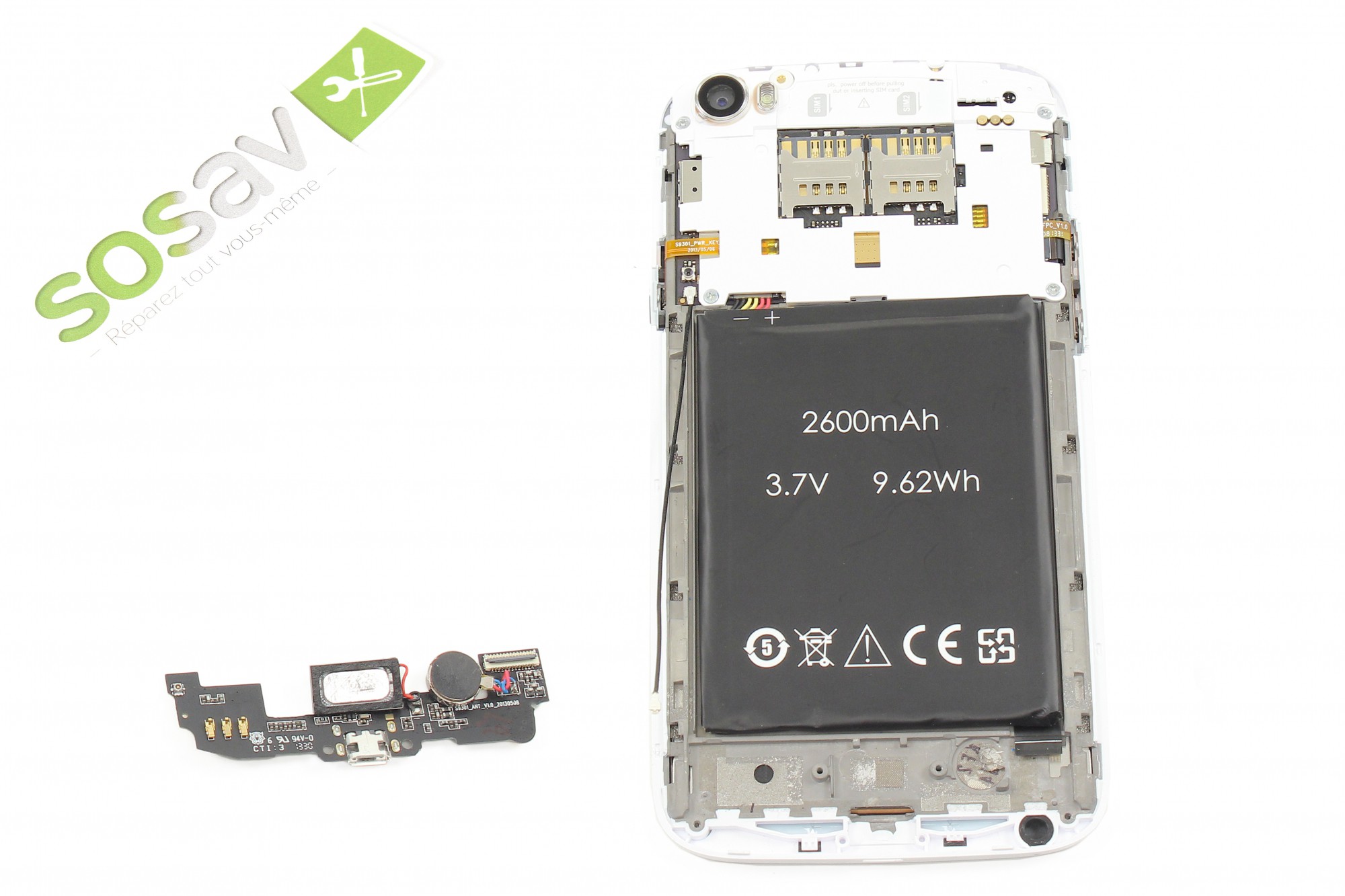

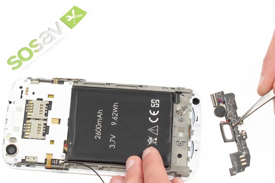

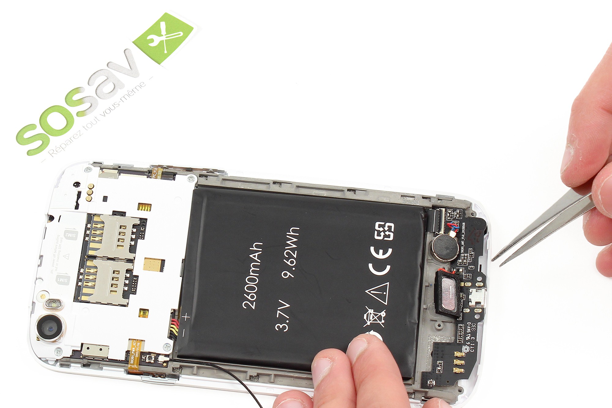

Réutilisez la pince pour saisir puis retirer l'ensemble du bas.
L'ensemble du bas du Wiko Darkside est désormais démonté.
Remplacez-le par une pièce neuve si cela est nécessaire.
