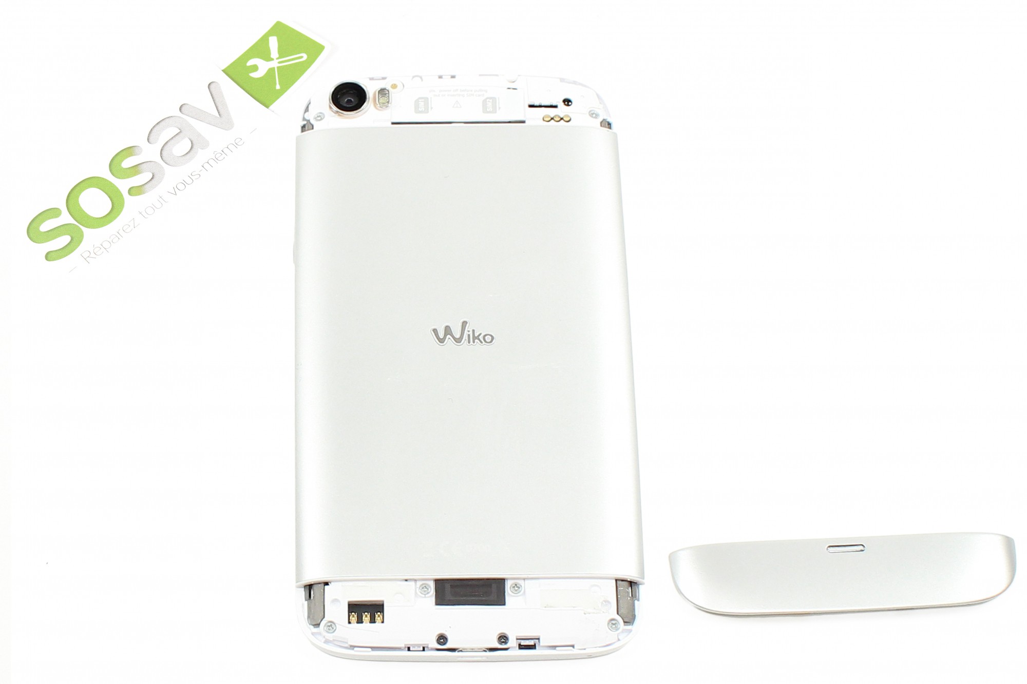

Reprenez la spatule en nylon pour faire délicatement levier sur le cache du bas.
Pour cela, insérez la spatule dans l'interstice entre le cache du bas et le châssis du téléphone, comme indiqué sur les photos.
Saisissez ensuite le cache du bas puis retirez-le.
Le cache du bas est désormais démonté.
Remplacez-le par une pièce neuve si cela est nécessaire.
