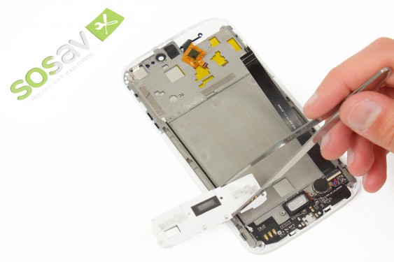

A l'aide d'une spatule iSesamo, retirez le haut-parleur interne.
Le haut-parleur interne du Wiko Darkside est désormais démonté.

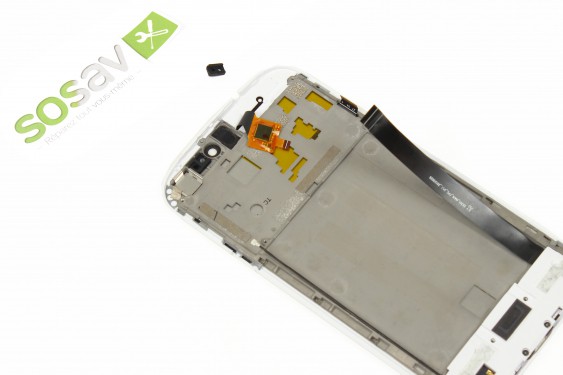

Réutilisez la pince afin de procéder au retrait du caoutchouc droit de protection.
Etape 26

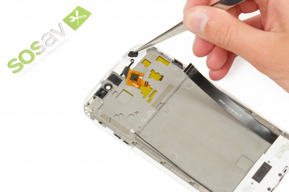

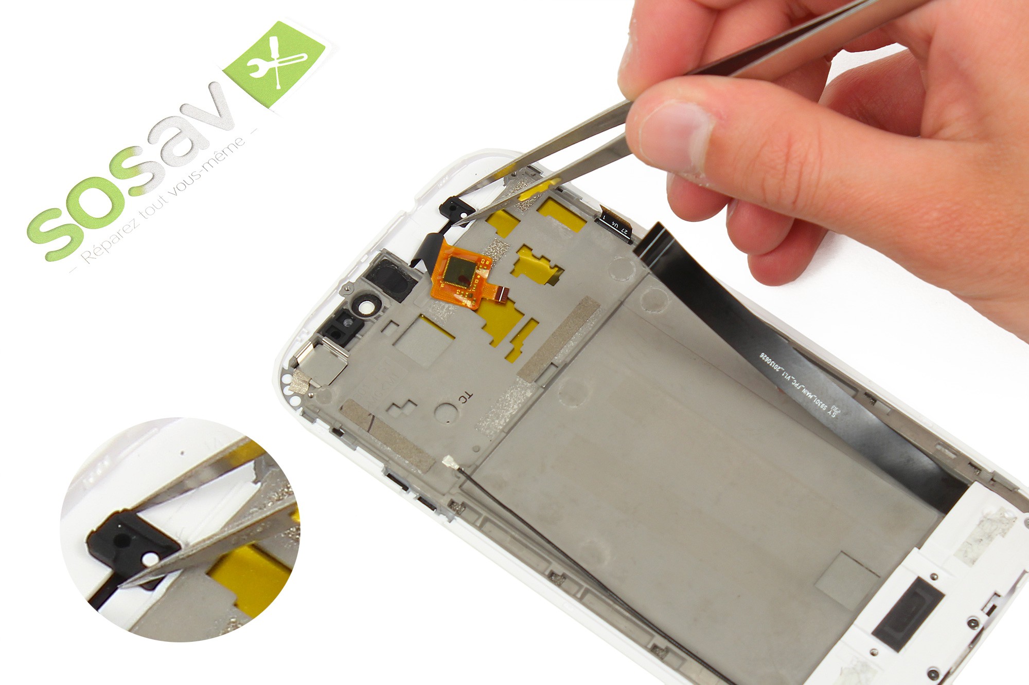

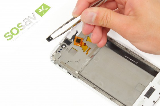

Toujours à l'aide de la pince, retirez le caoutchouc de protection du capteur de proximité et de luminosité.
Etape 27

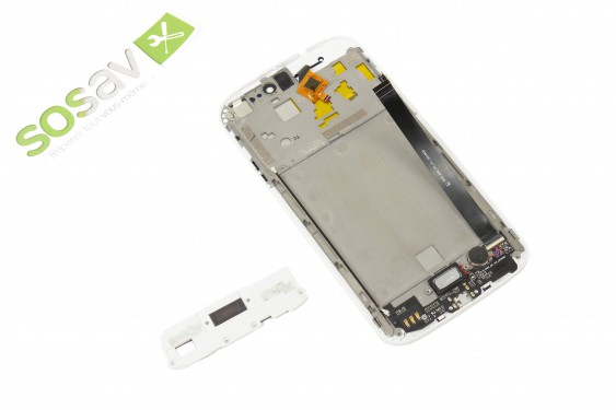

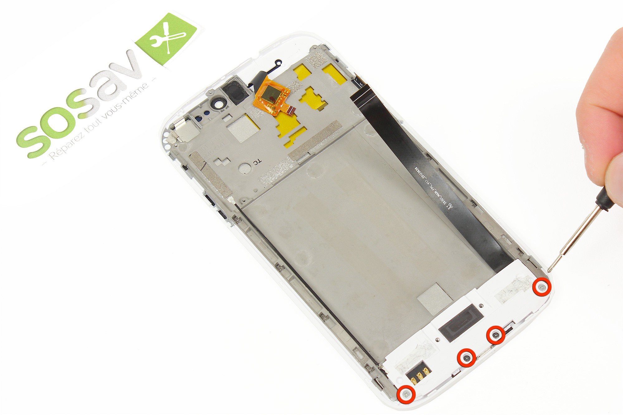

Utilisez le tournevis cruciforme pour dévisser les quatre vis entourées en rouge sur la photo.

Toujours avec la pince, retirez le plastique de protection de l'ensemble du bas.

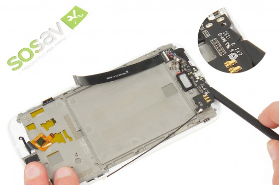

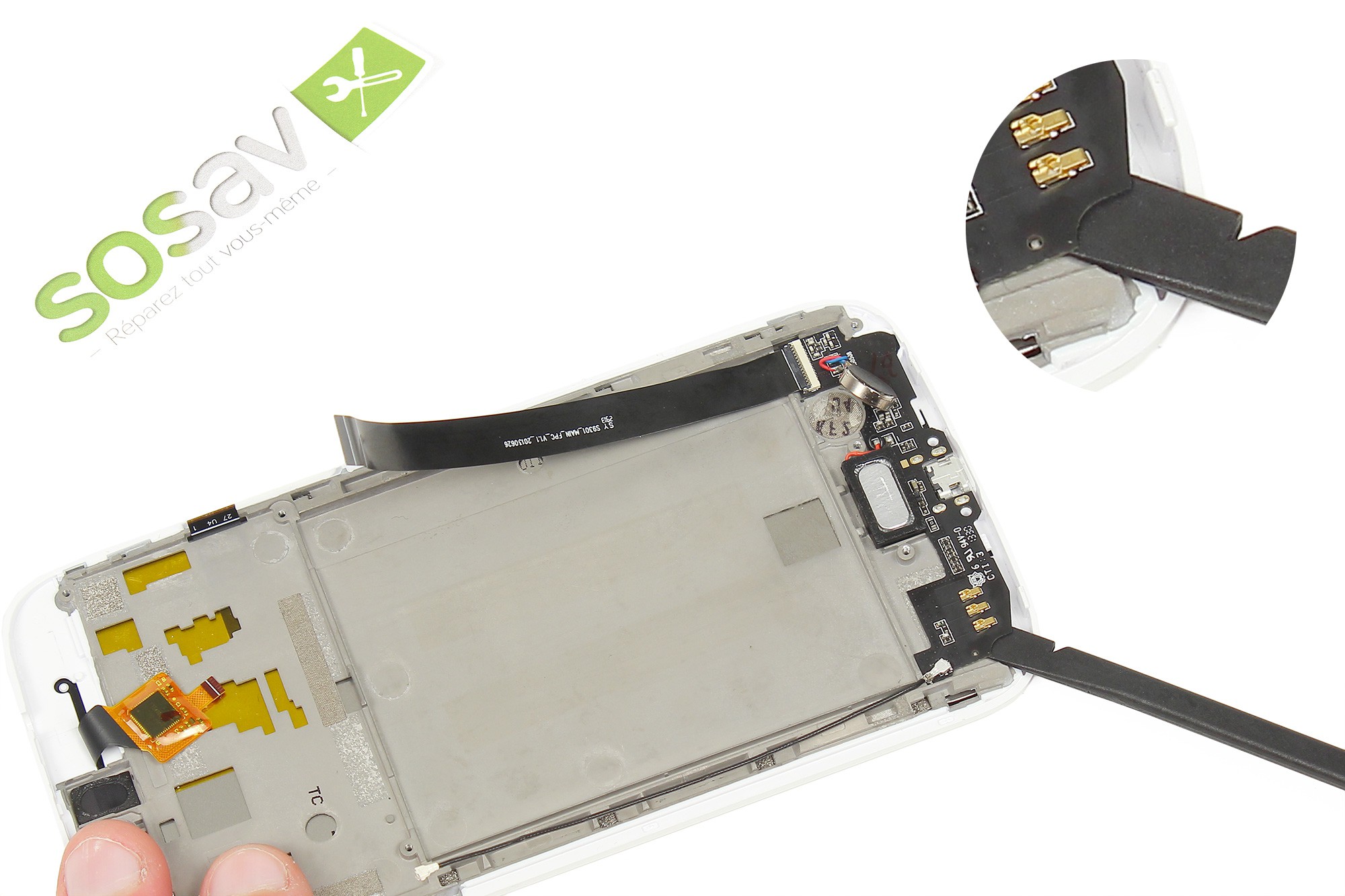

Etape 29

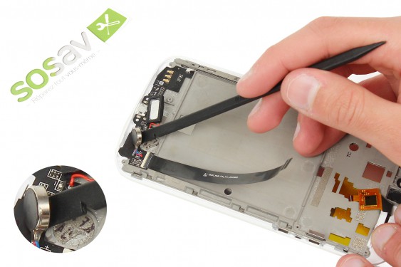

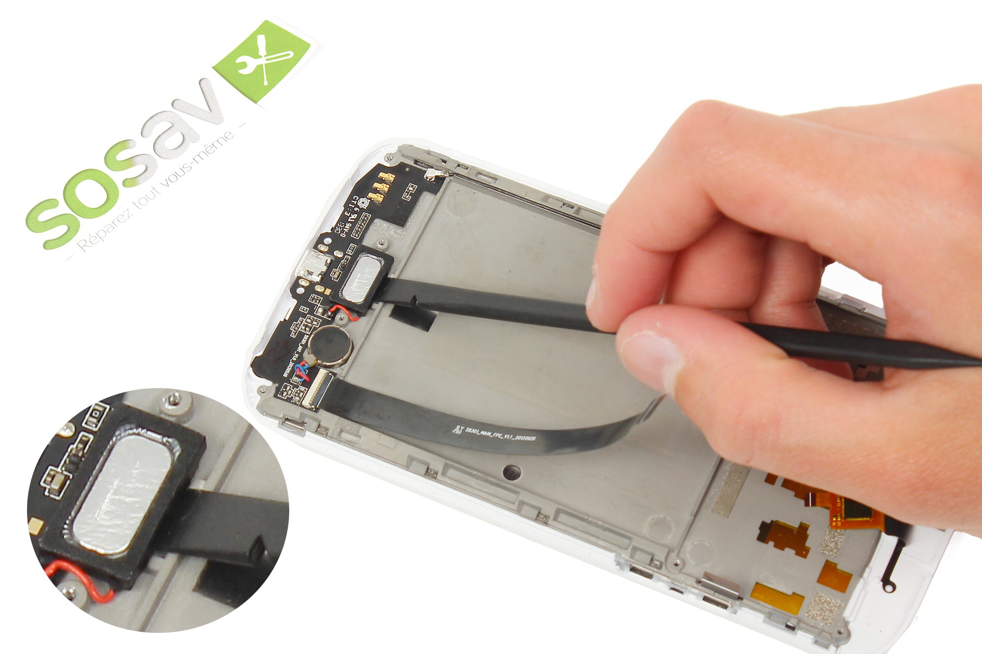

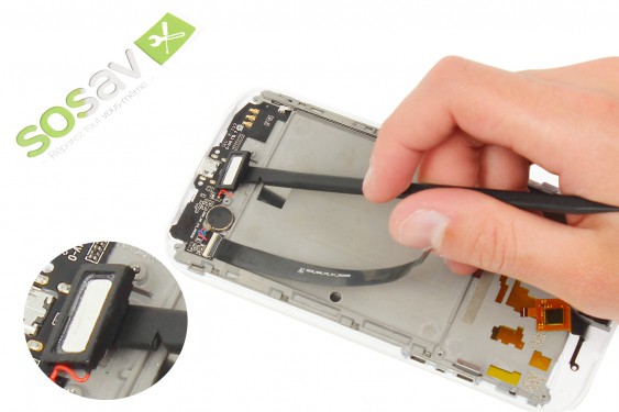

Reprenez la spatule en nylon pour décoller délicatement le haut-parleur externe.
Etape 30

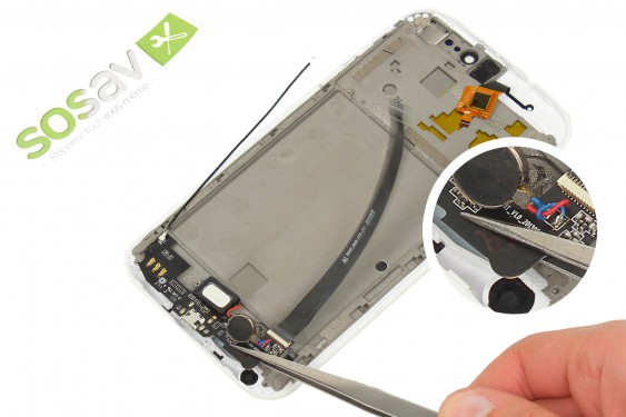

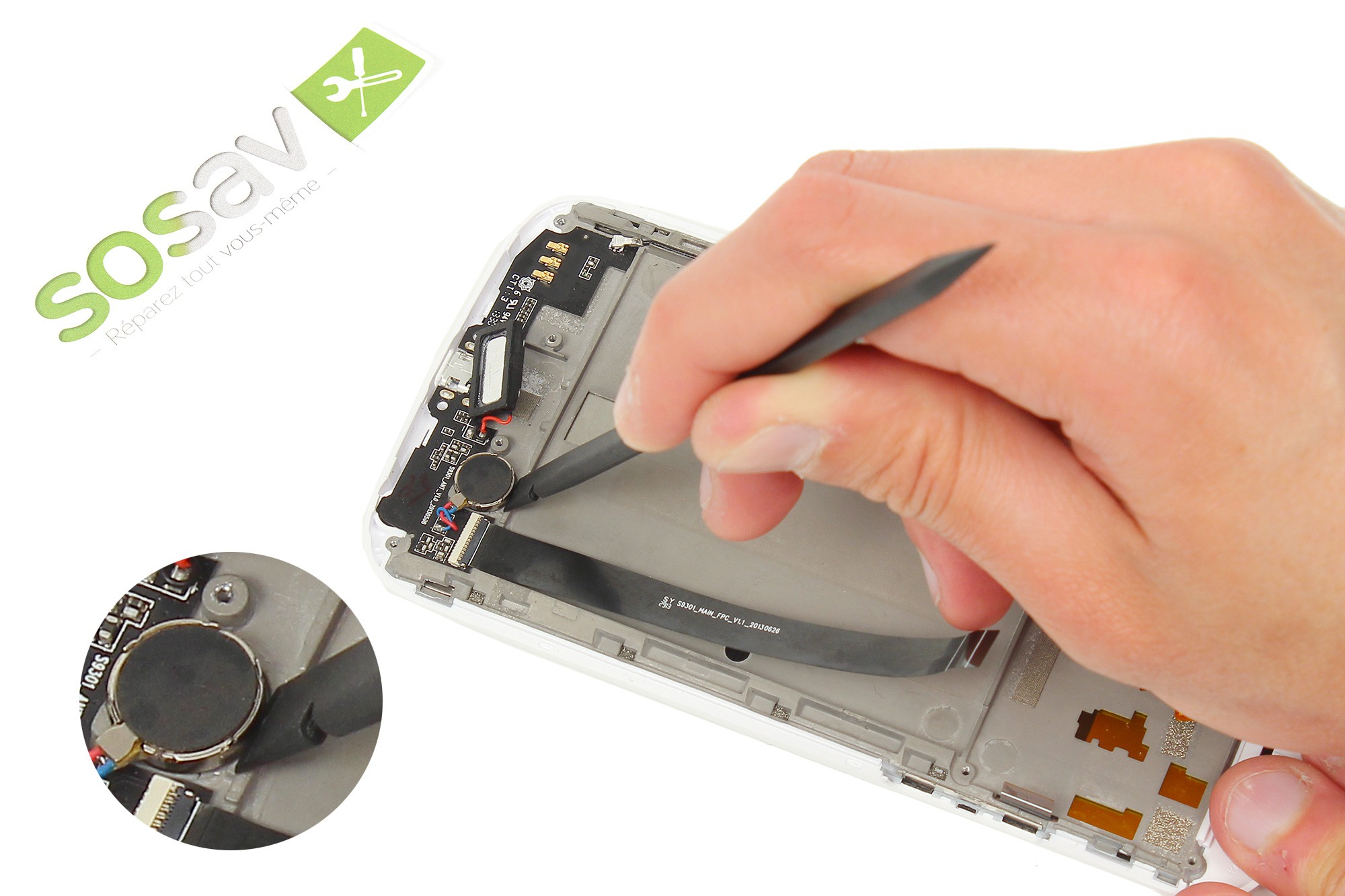

Décollez ensuite le vibreur.
Etape 31

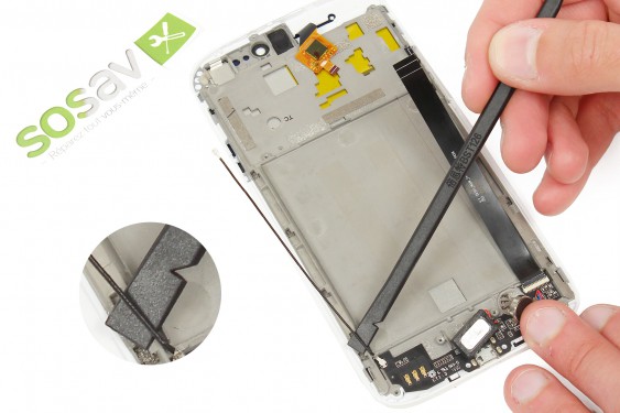

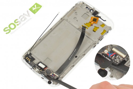

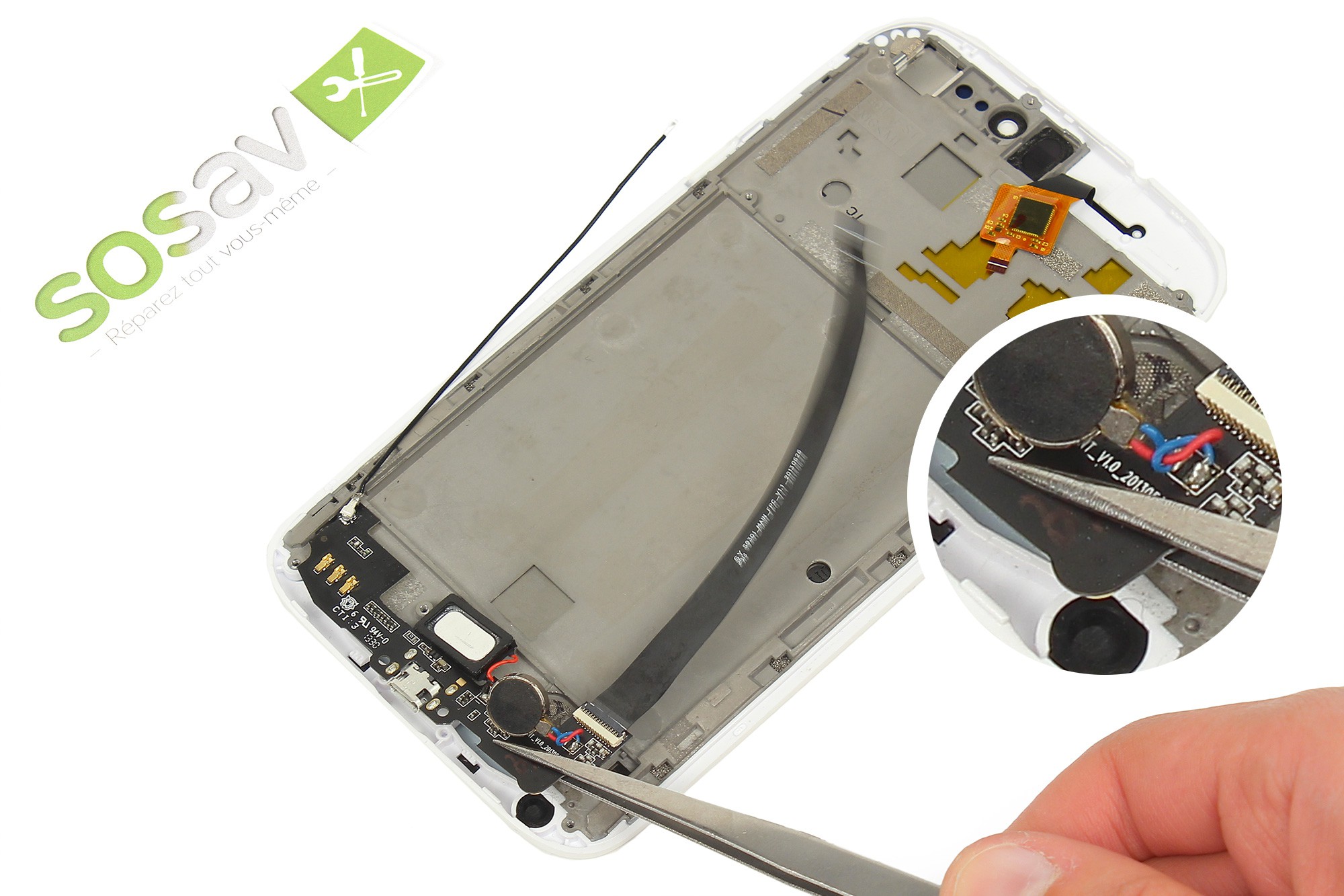

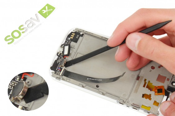

Retirez le câble d'interconnexion de son logement en utilisant la spatule en nylon.

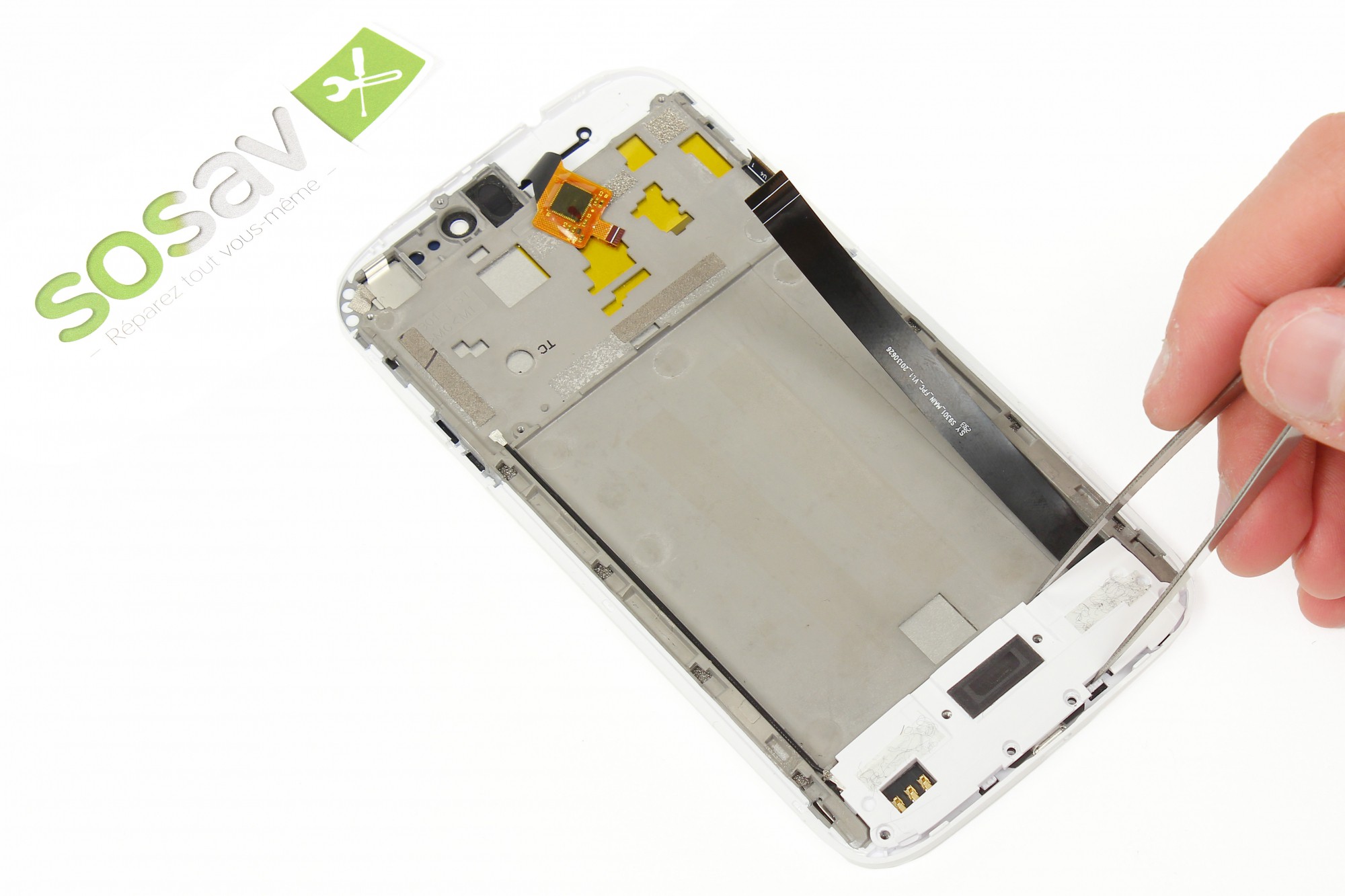

Etape 32

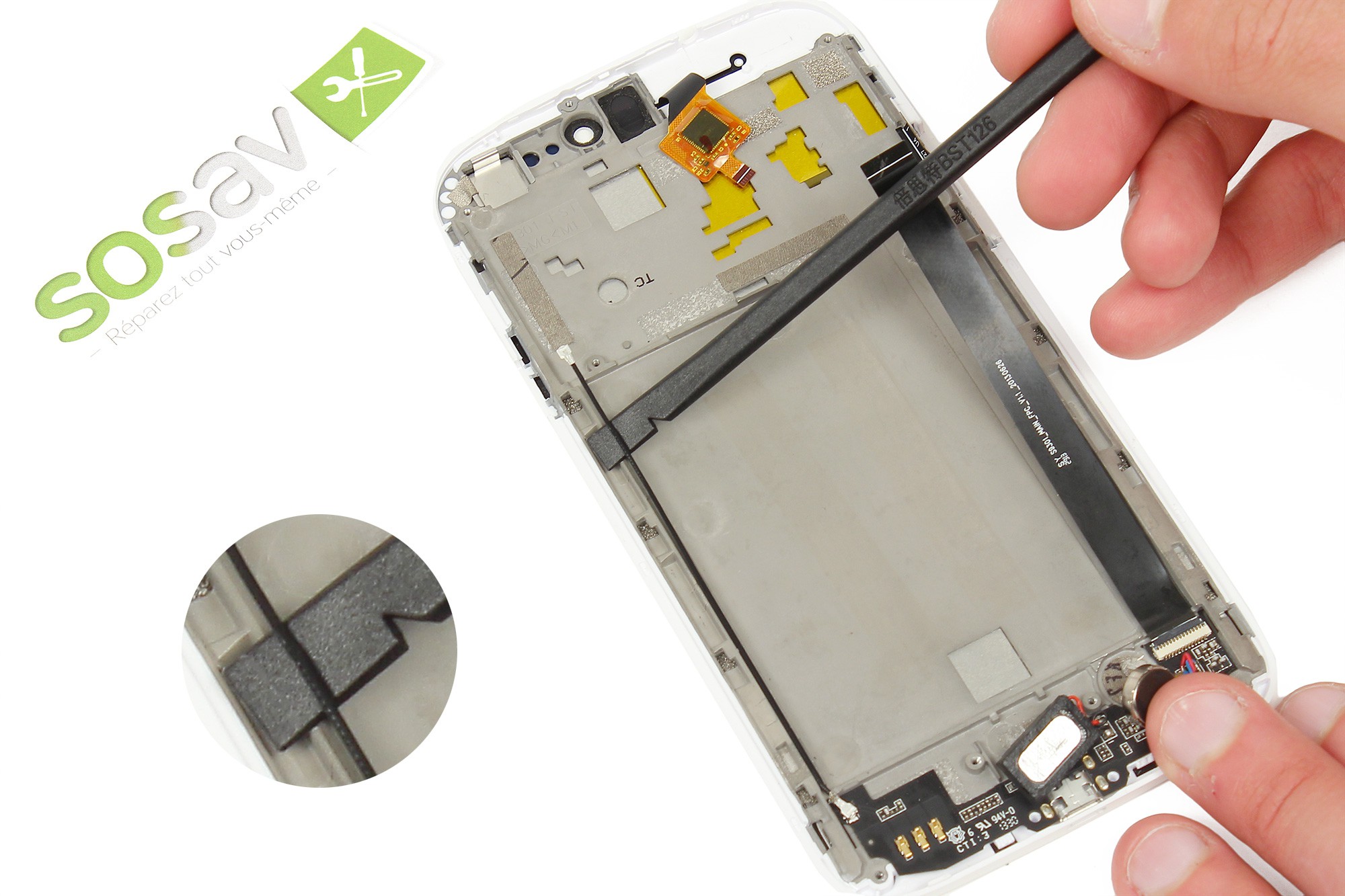

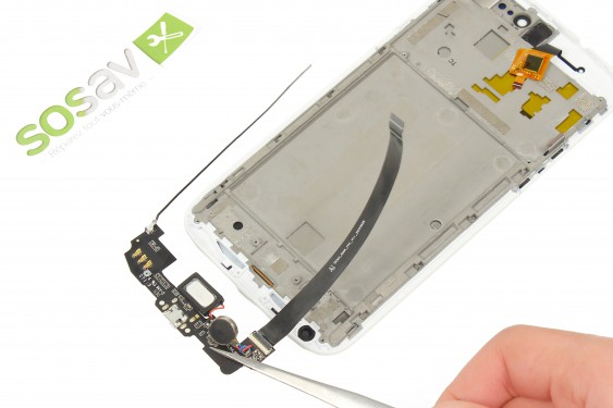

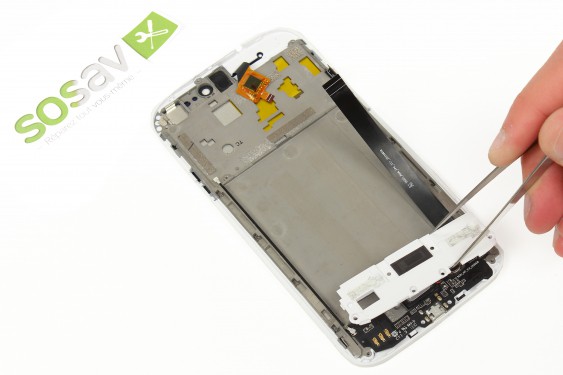

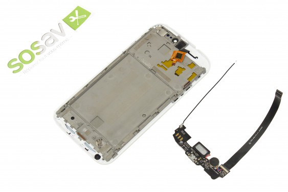

A nouveau, décollez délicatement l'ensemble du bas.

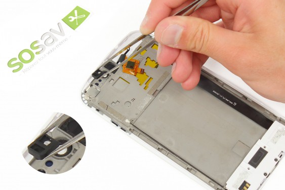

Etape 33
En vous servant de la pince, saisissez l'ensemble du bas puis procédez à son retrait.

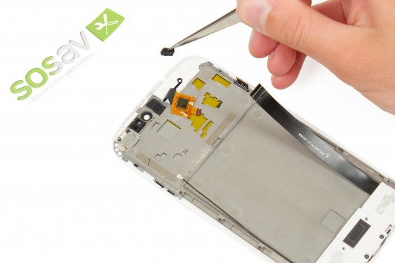

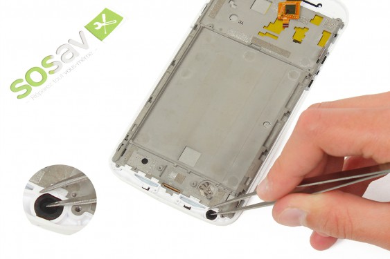

Etape 34

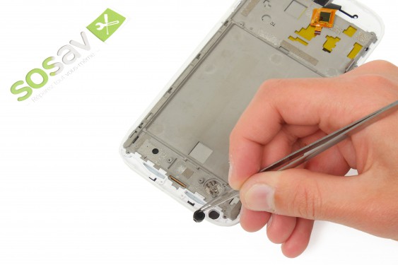

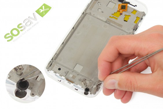

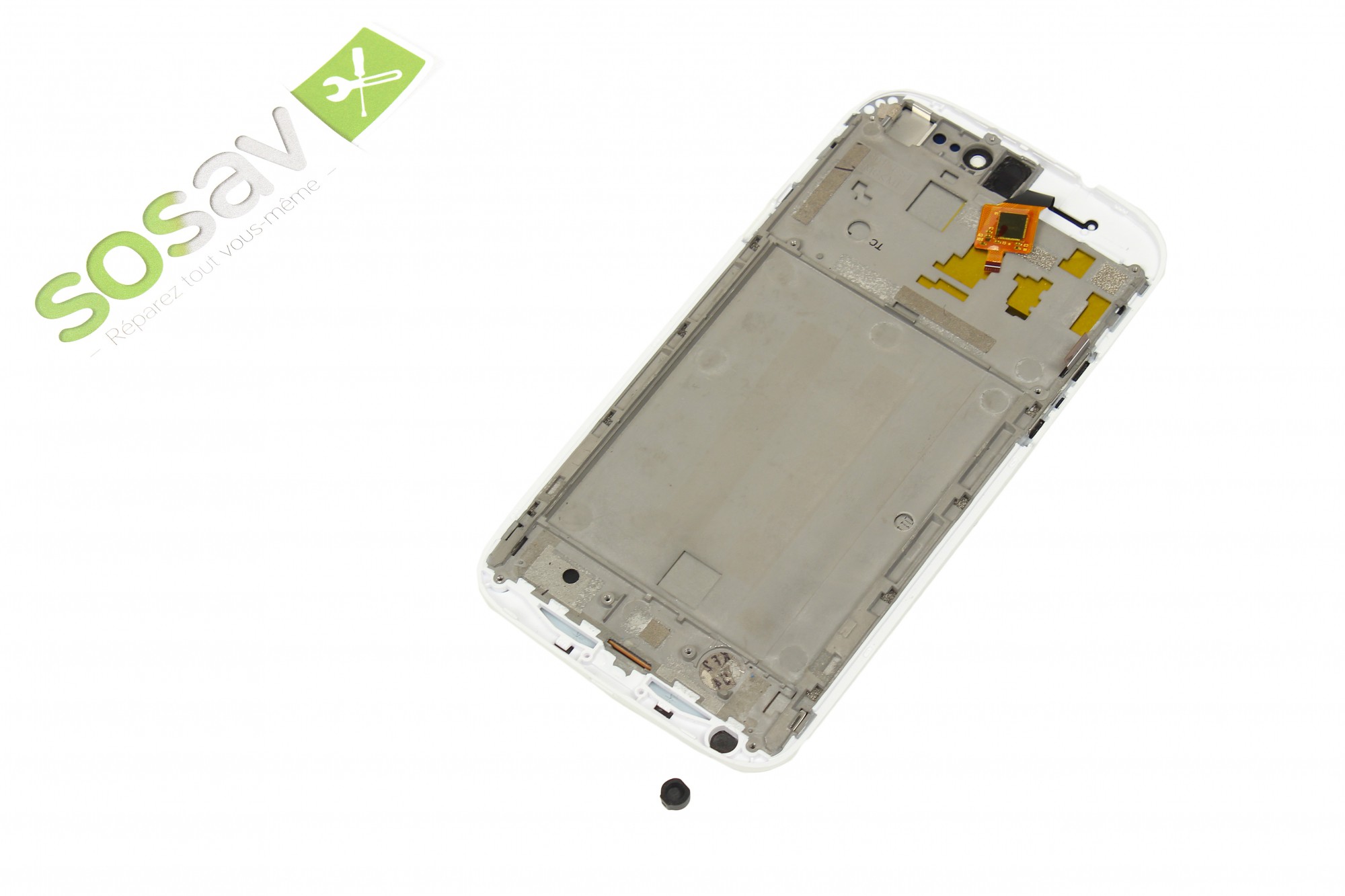

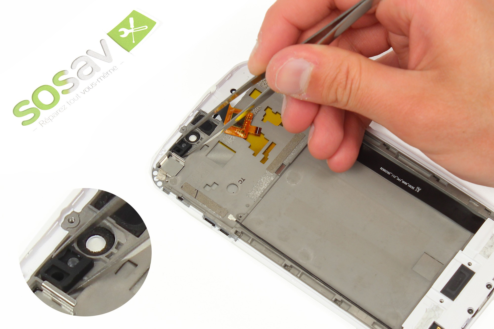

Retirez délicatement le caoutchouc conducteur du microphone principal en utilisant la pince pour plus de précision.
Etape 35

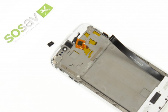

L'écran complet du Wiko Darkside est désormais démonté.
