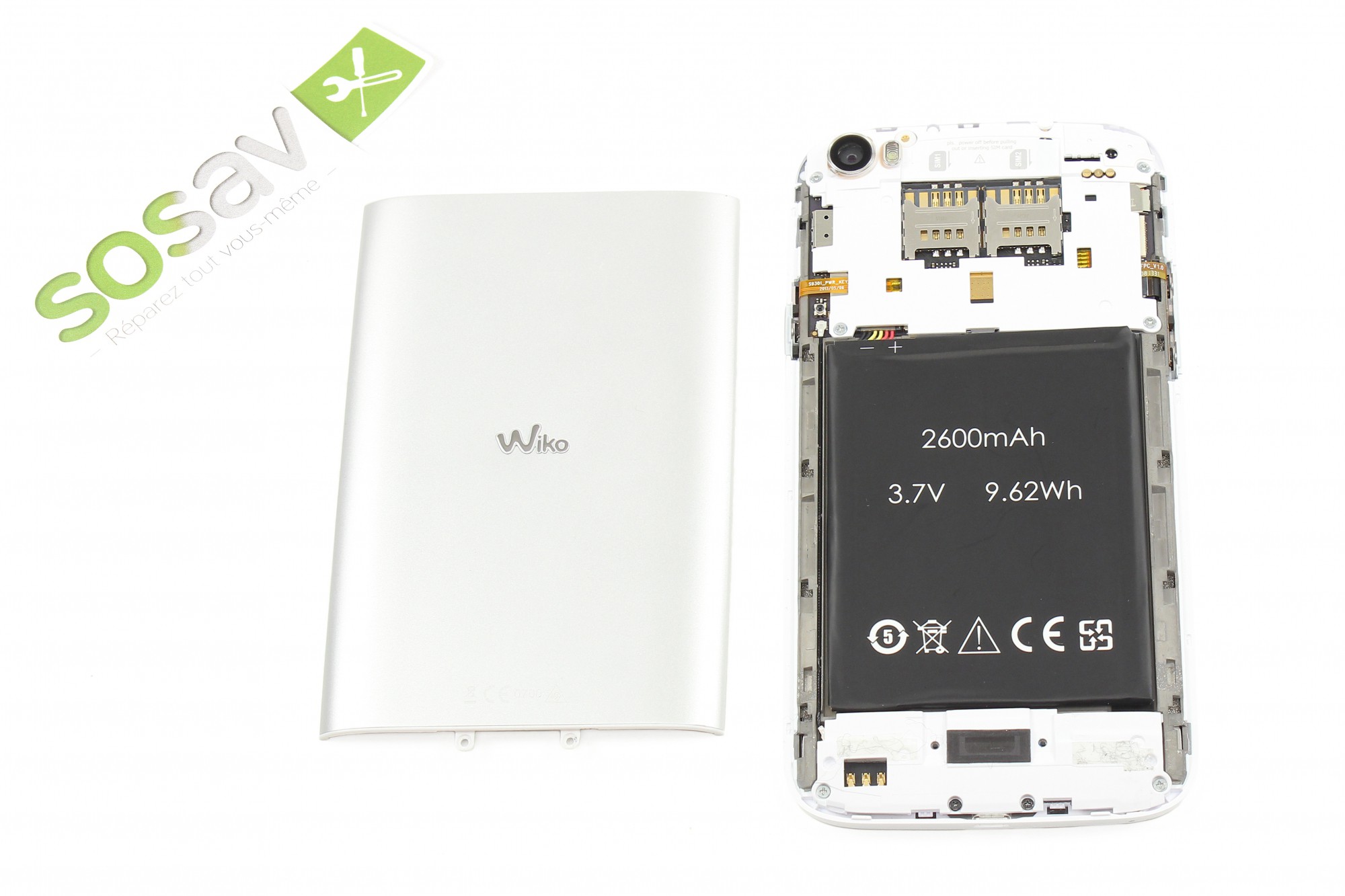

Le cache du bas est désormais démonté.
A l'aide d'un tournevis cruciforme, dévissez les deux vis entourées en rouge sur la photo.
Toujours avec la spatule en nylon, déclipsez la coque arrière.
Pour cela, insérez la spatule dans l'interstice gauche entre la coque arrière et le châssis du téléphone.
Répétez l'étape précédente du côté droit du téléphone, toujours en vous servant de la spatule.
Retirez ensuite délicatement la coque arrière du téléphone.
La coque arrière est ainsi démontée.
Remplacez-la par une coque neuve si nécessaire.
