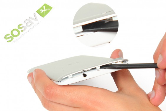

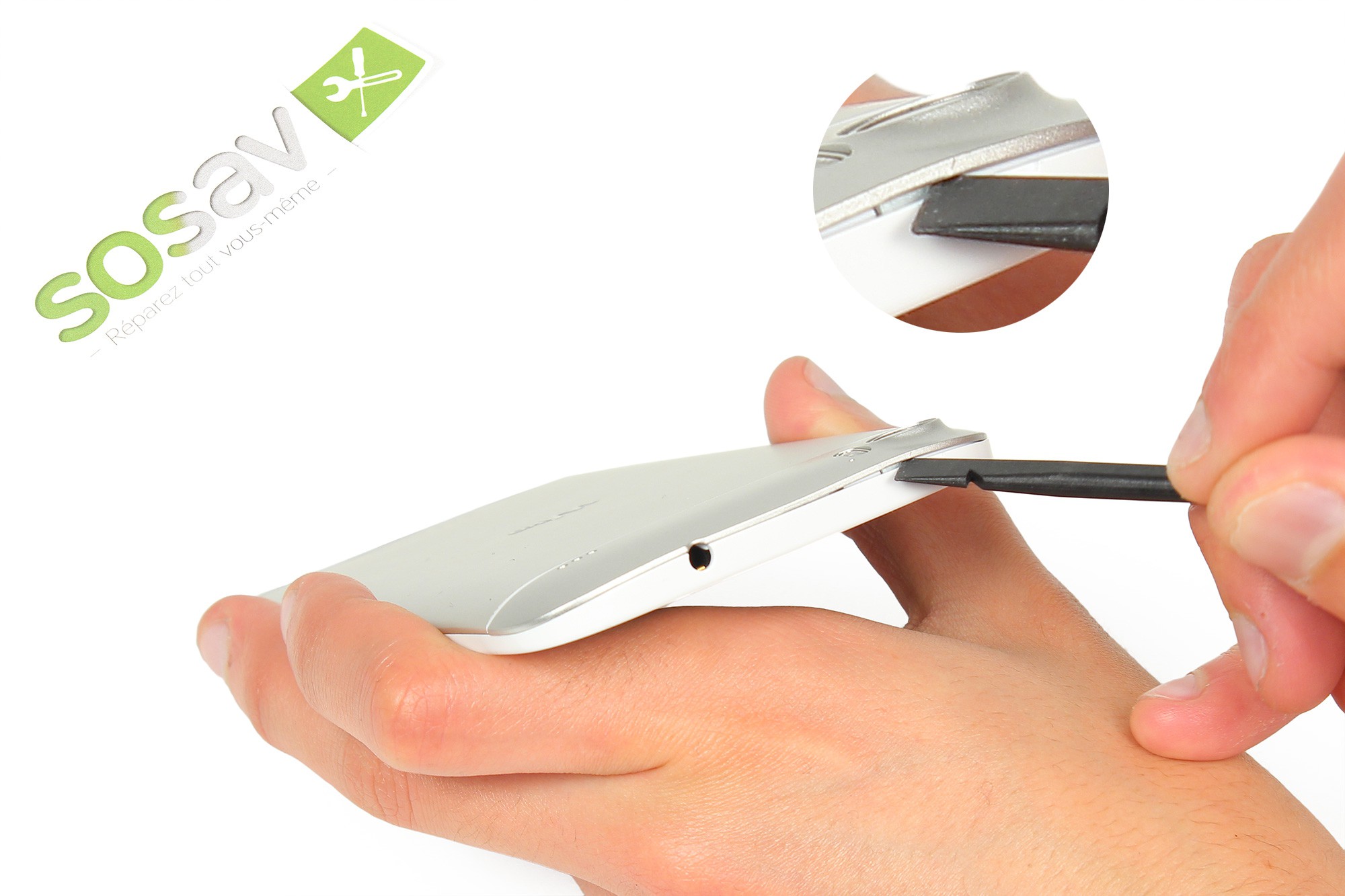

A l'aide d'une spatule en nylon, faites délicatement levier sur le cache supérieur afin de démonter ce dernier.
Retirez-le ensuite.

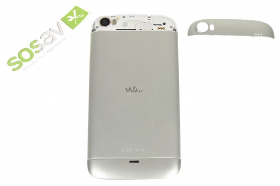

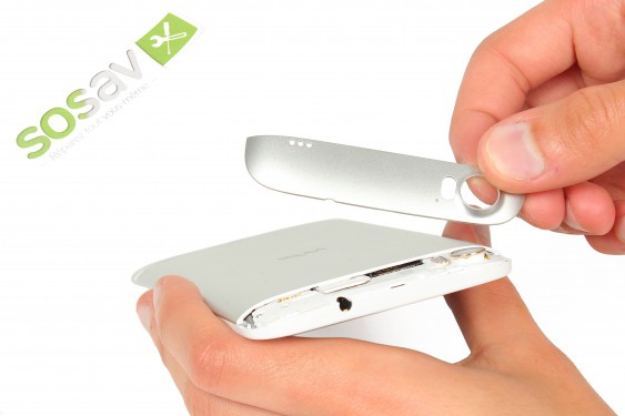

Le cache supérieur du Wiko Darkside est désormais démonté.

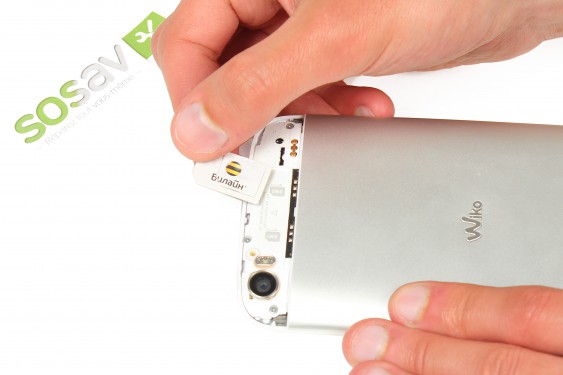

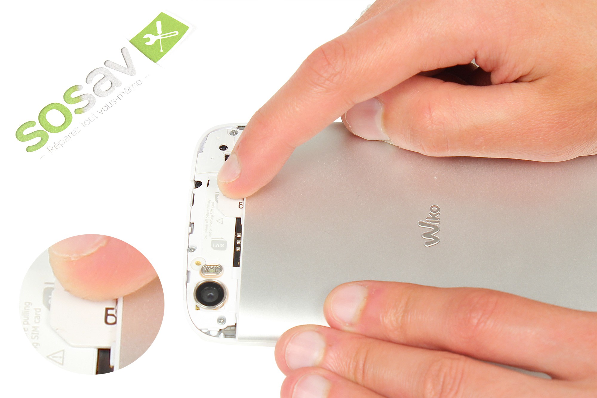

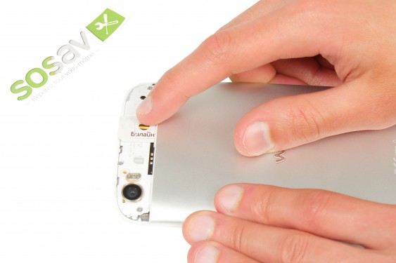

Poussez délicatement la carte SIM hors de son logement afin de la retirer.

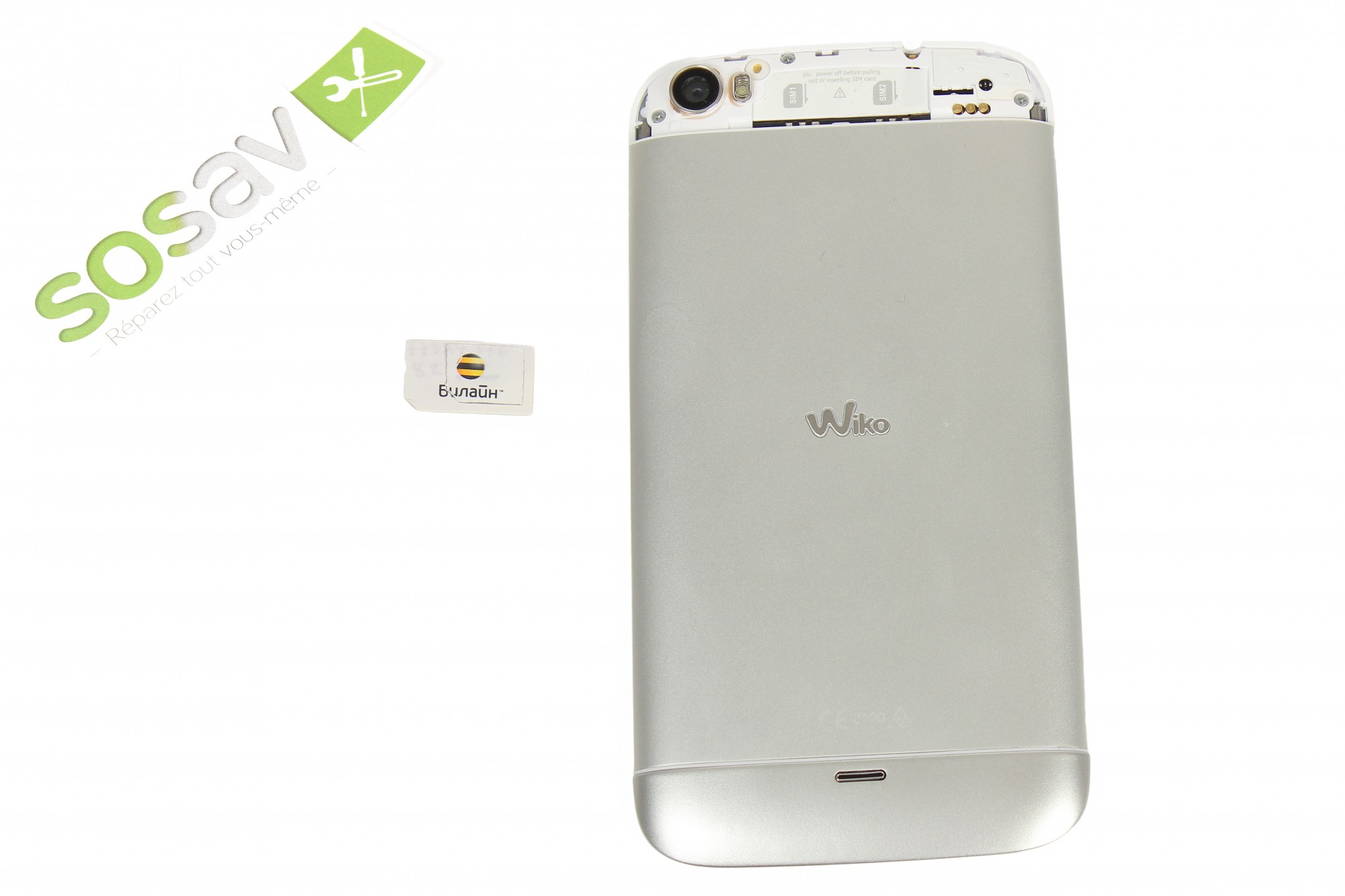

La carte SIM du Wiko Darkside est à présent enlevée.
Remplacez-la par une autre carte SIM si nécessaire.
