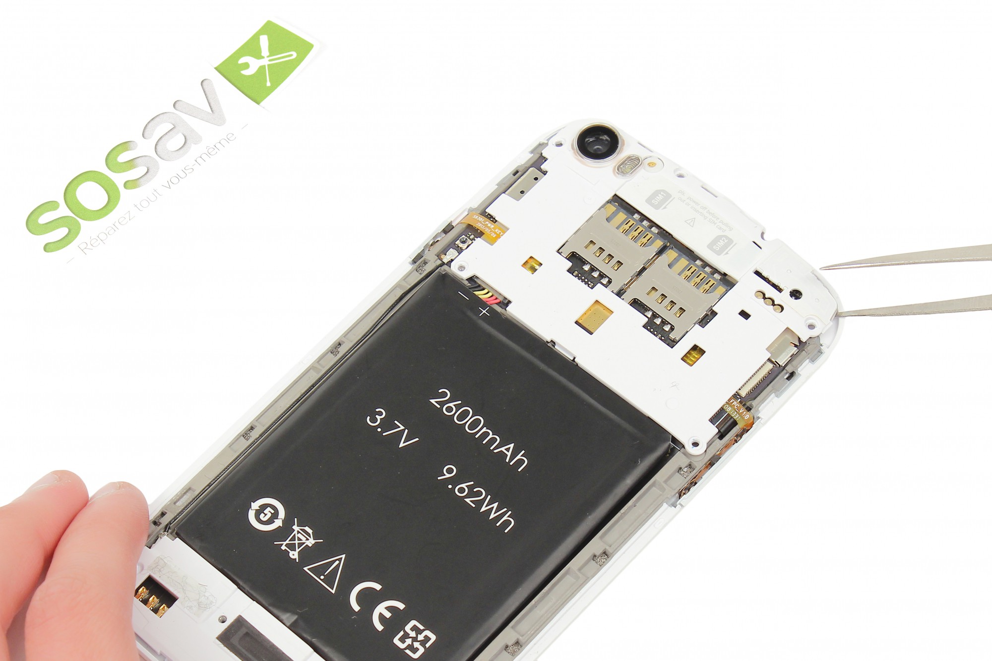

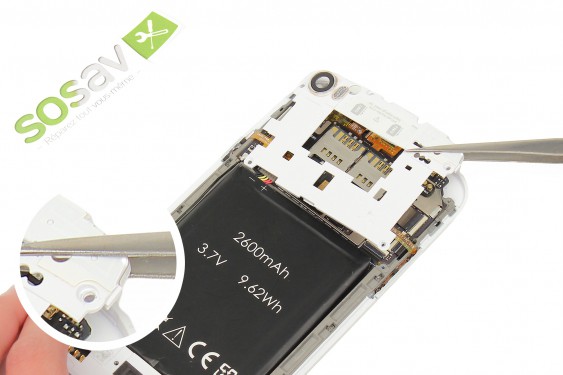

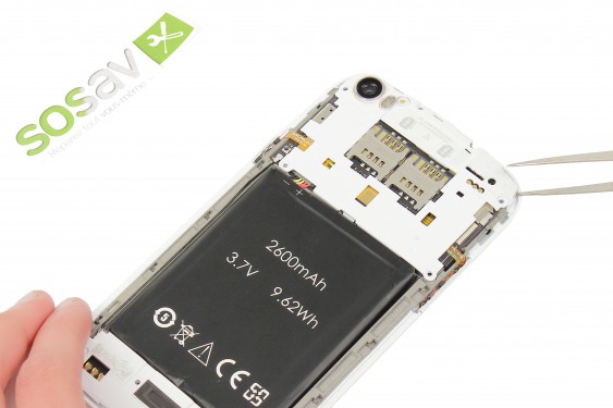

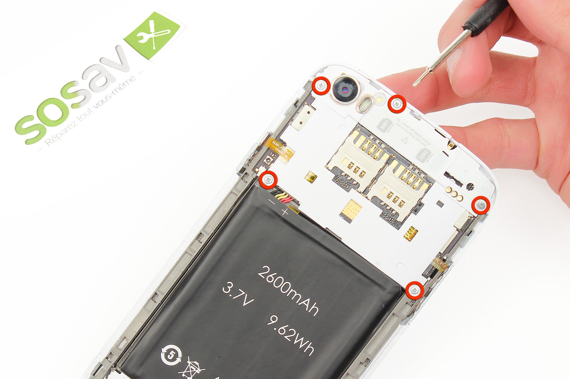

Avec le tournevis cruciforme, dévissez les cinq vis entourées en rouge sur la photo.

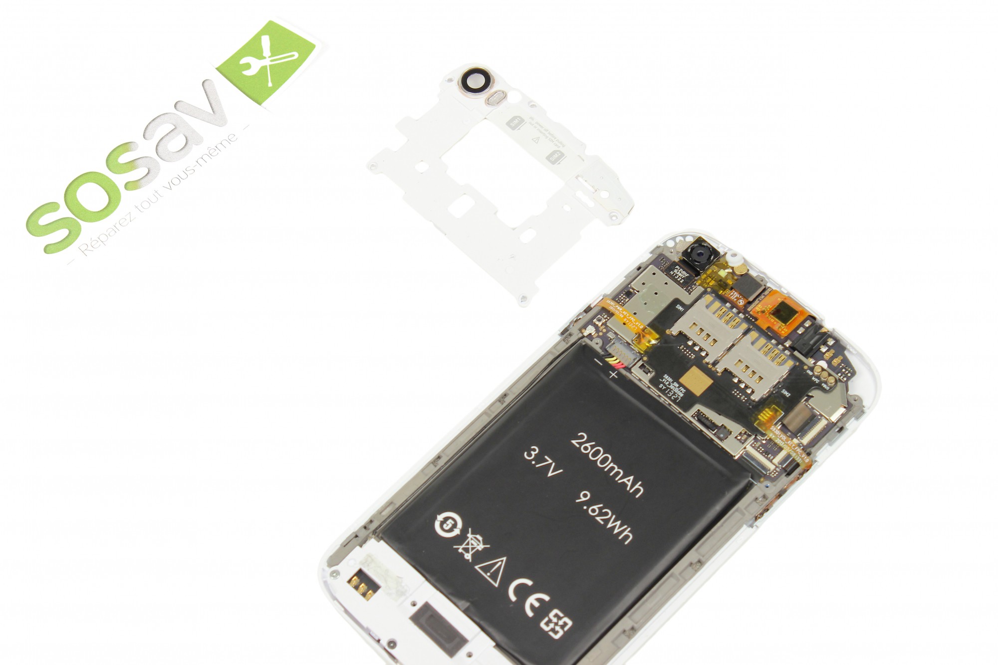

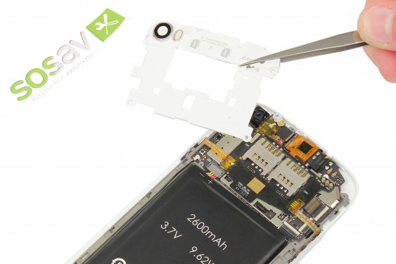

Utilisez une pince pour extraire le cache de la carte mère.
Le cache de la carte mère est désormais démonté.

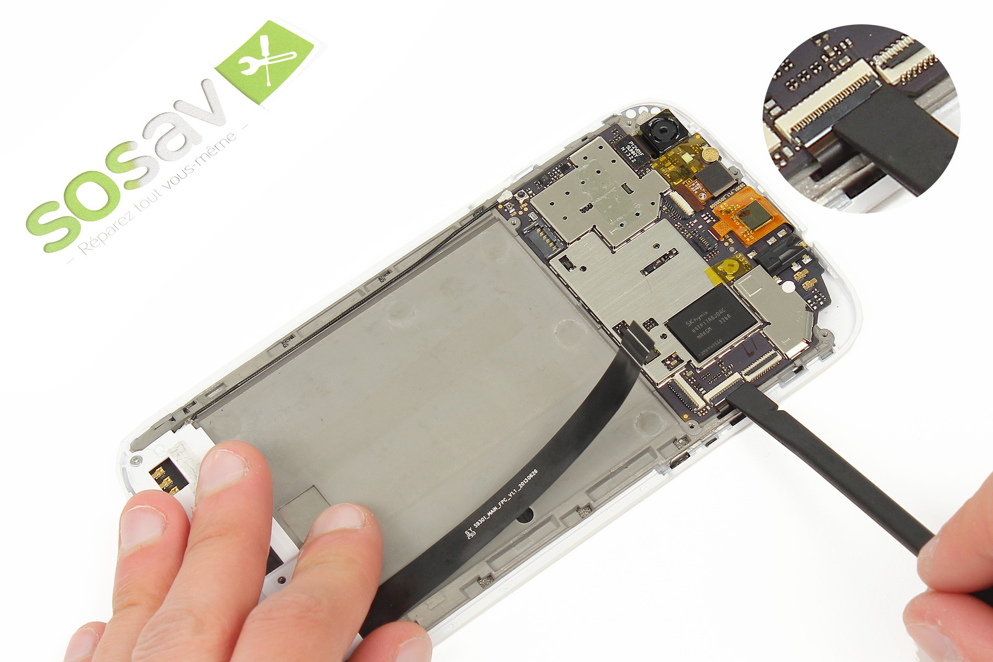

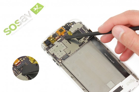

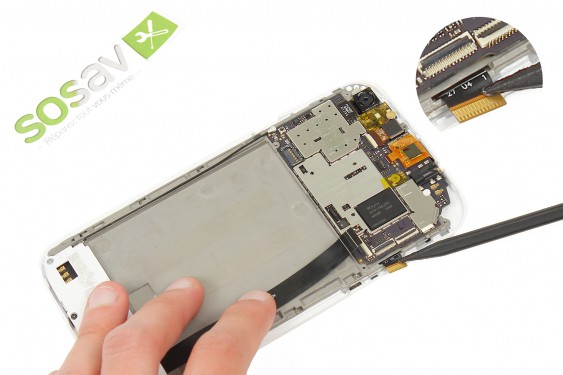

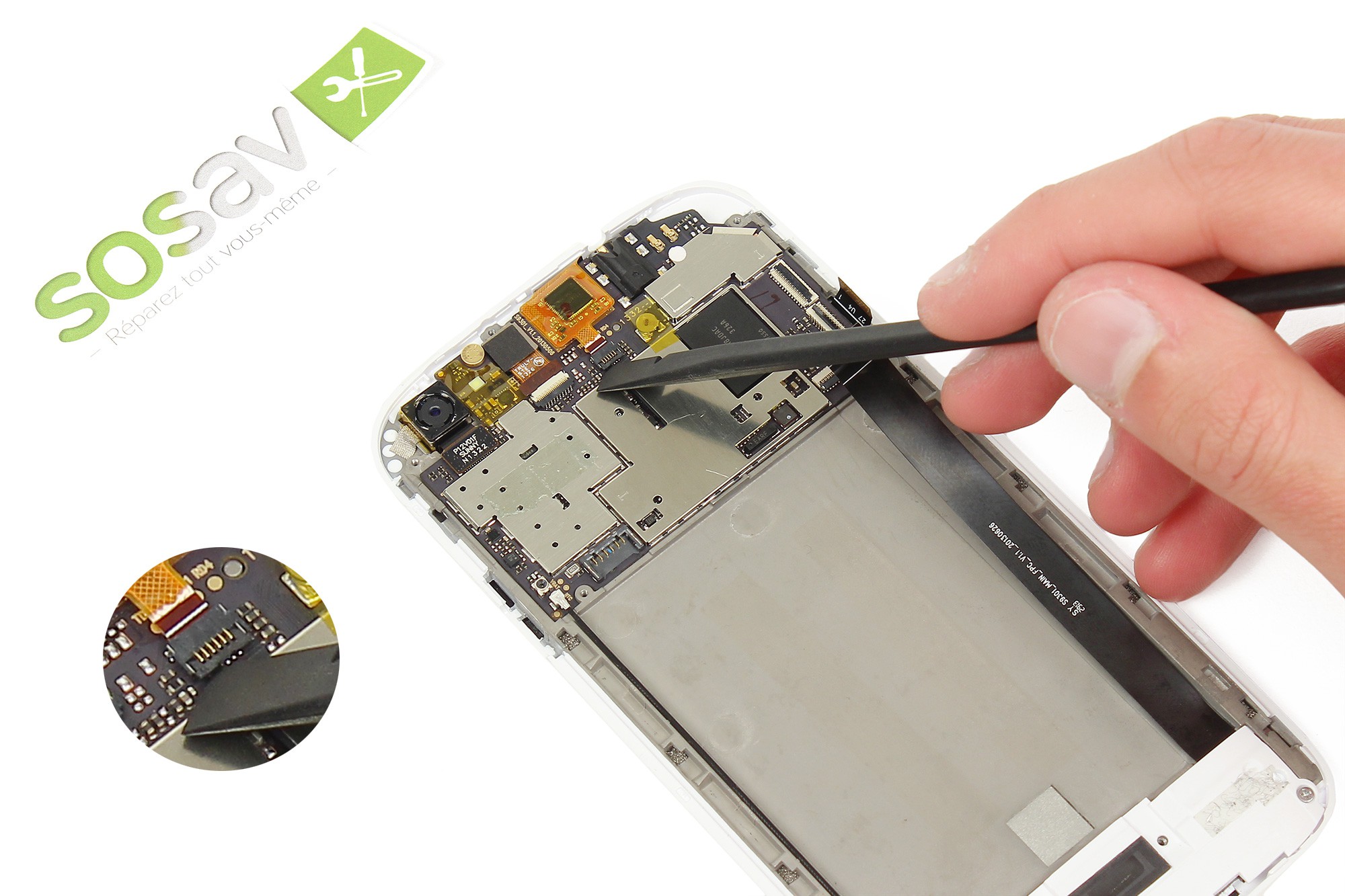

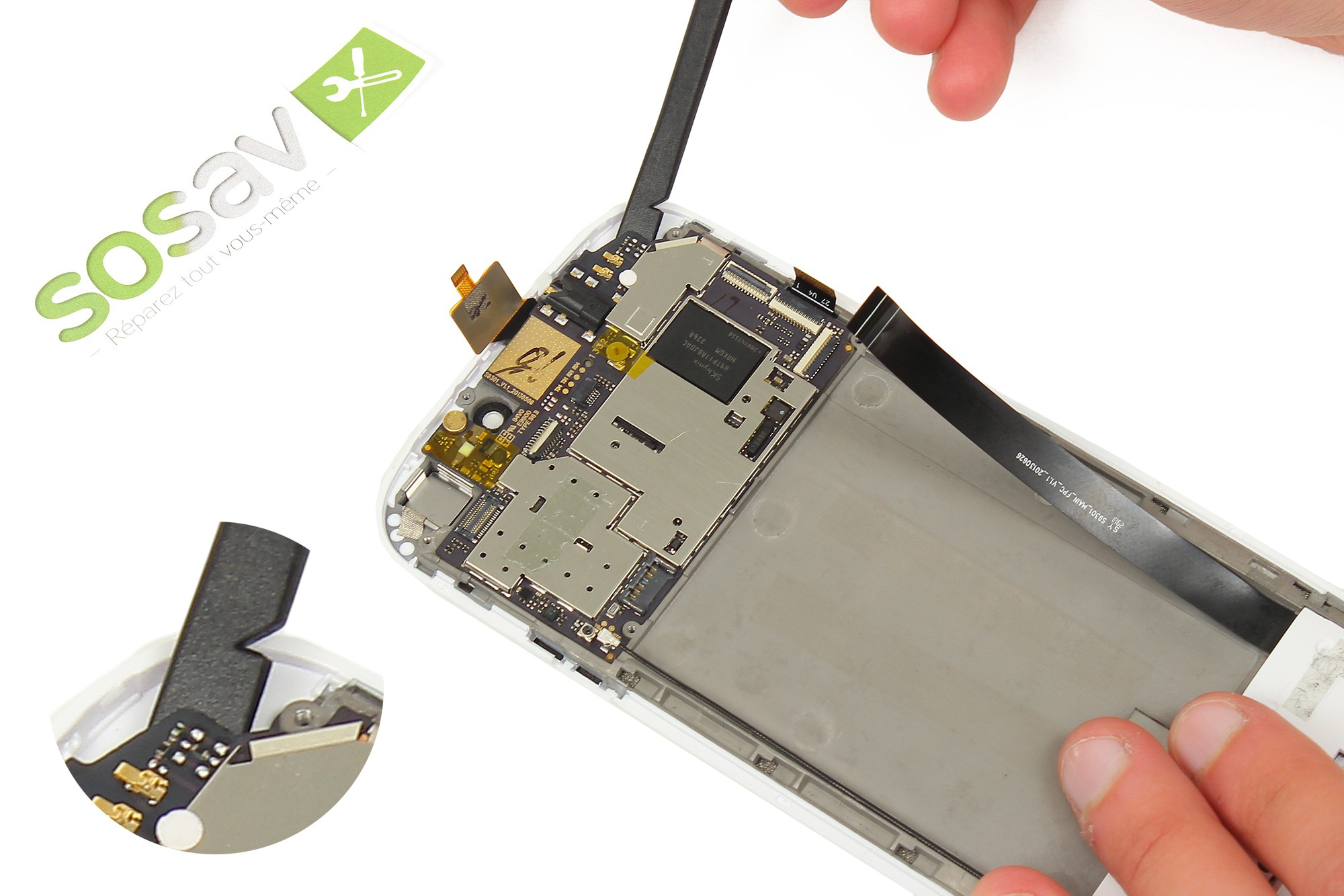

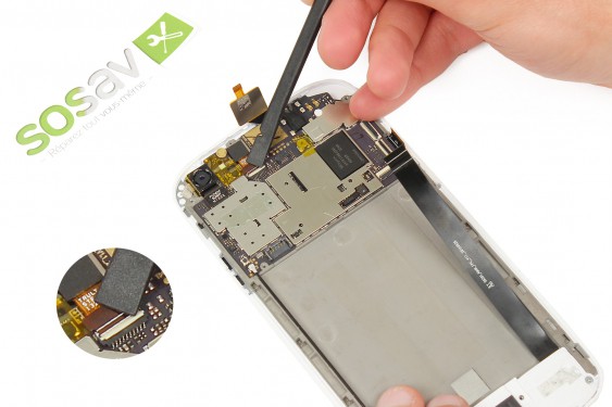

A l'aide de la pointe de la spatule en nylon, déconnectez le connecteur du haut du câble d'interconnexion.

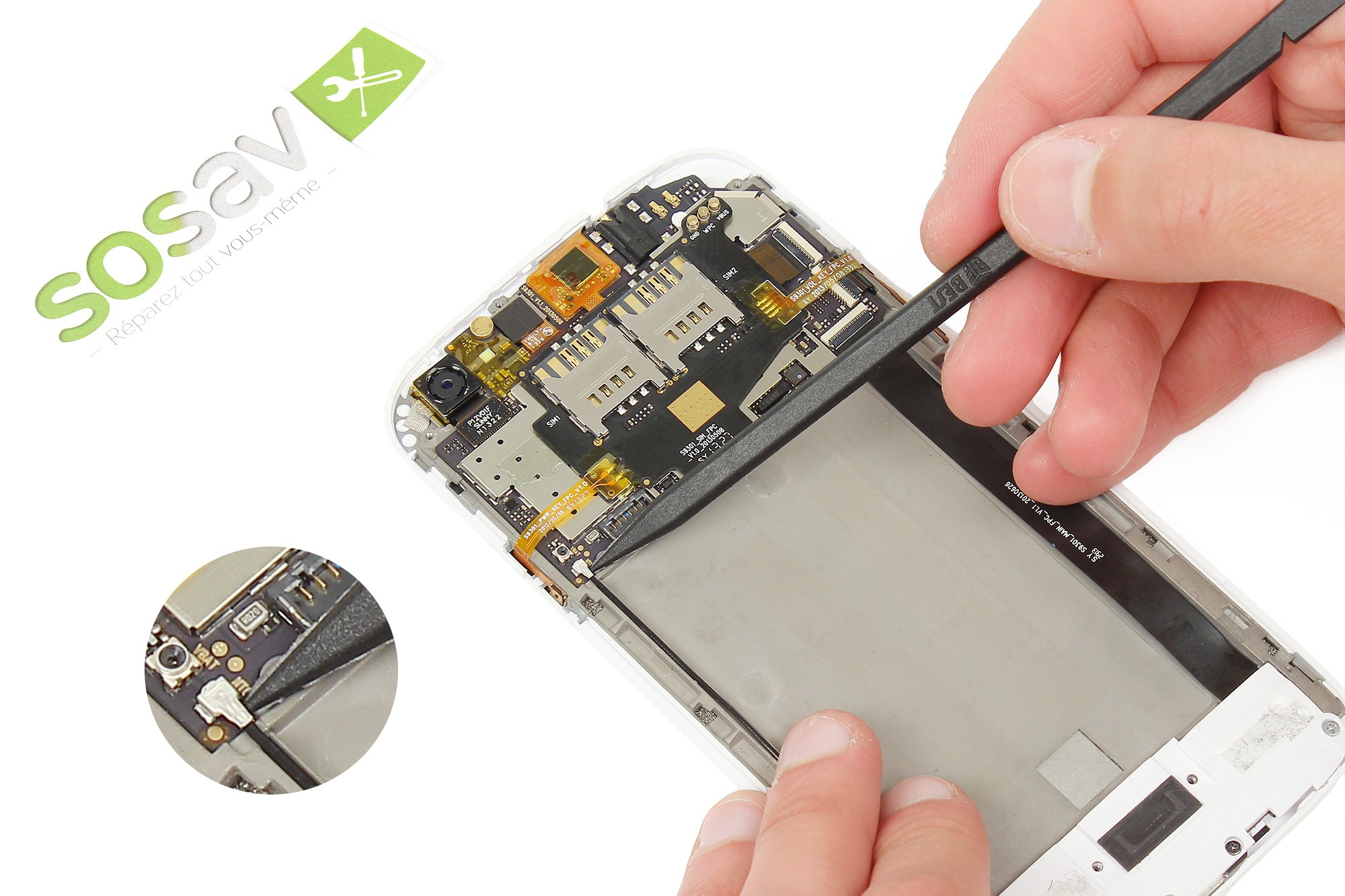

Déverrouillez le connecteur FPC du lecteur SIM et microSD.
Sortez la nappe du lecteur SIM et microSD de son logement en utilisant la pointe de la spatule.

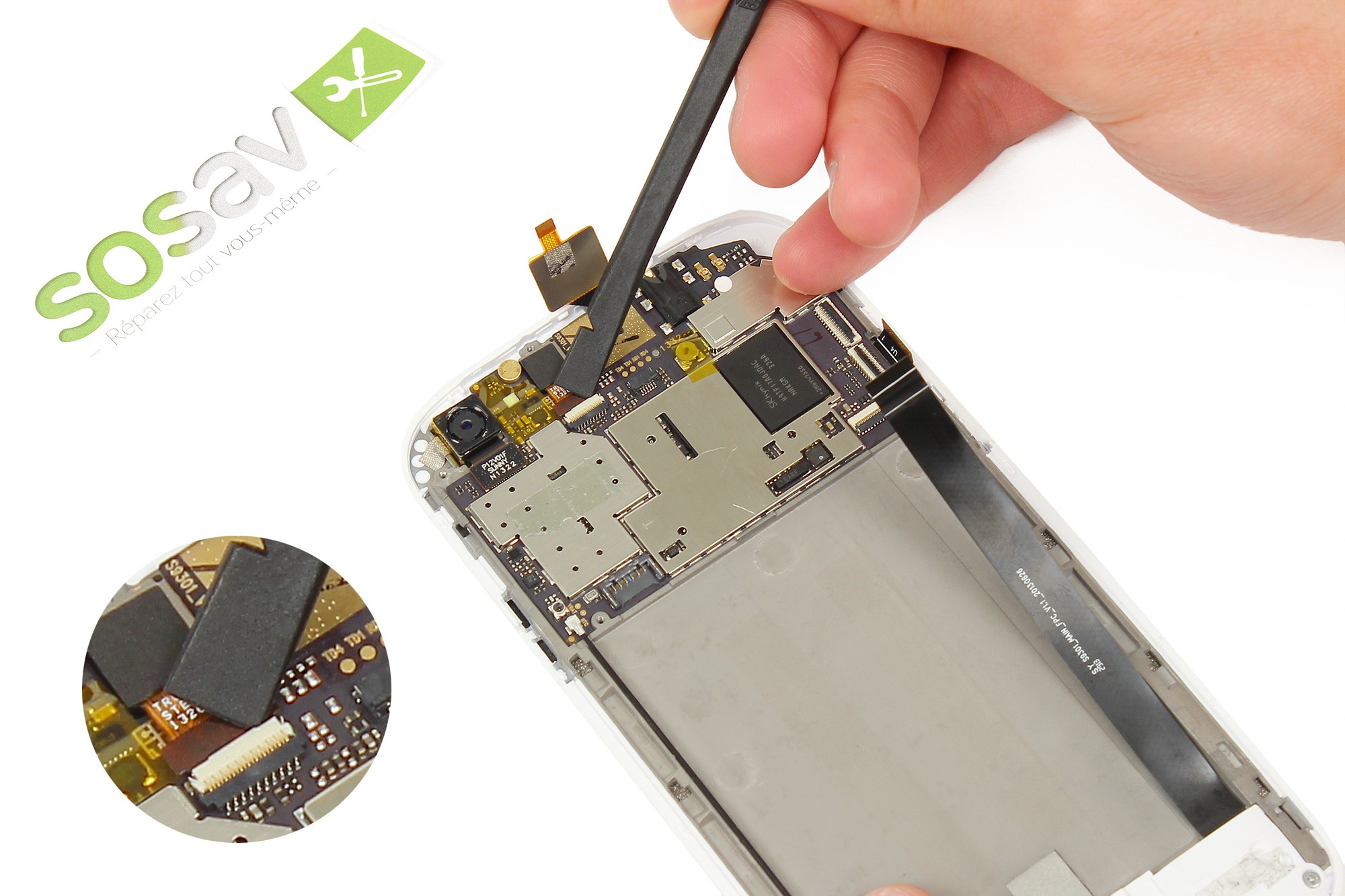

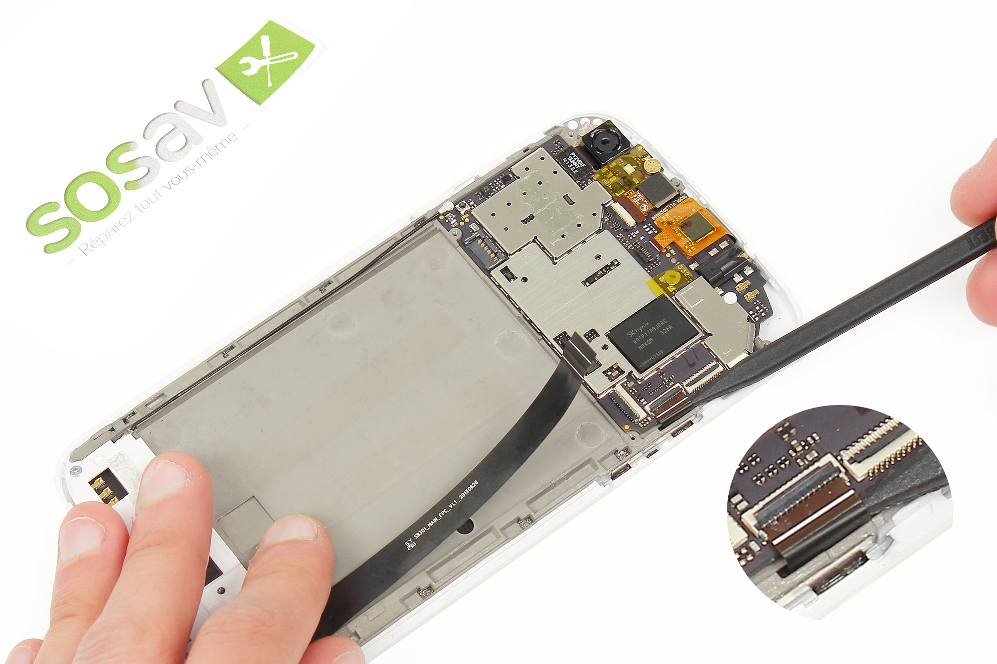

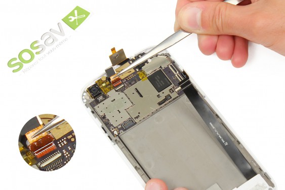

Déverrouillez le connecteur FPC de la nappe de l'écran tactile.
Retirez ensuite la nappe de l'écran tactile de son logement.

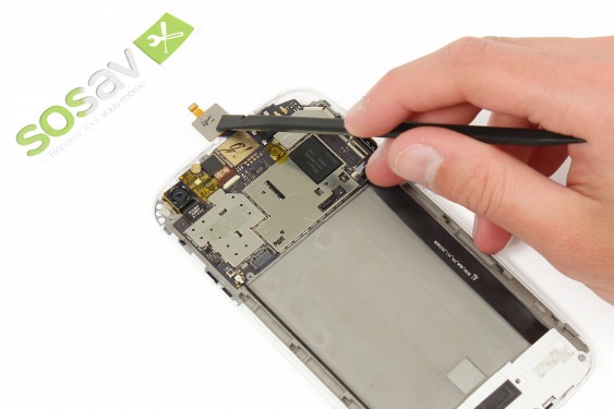

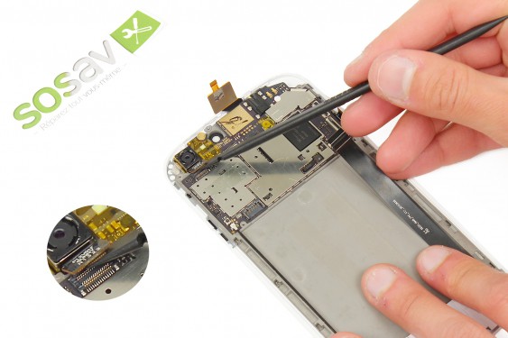

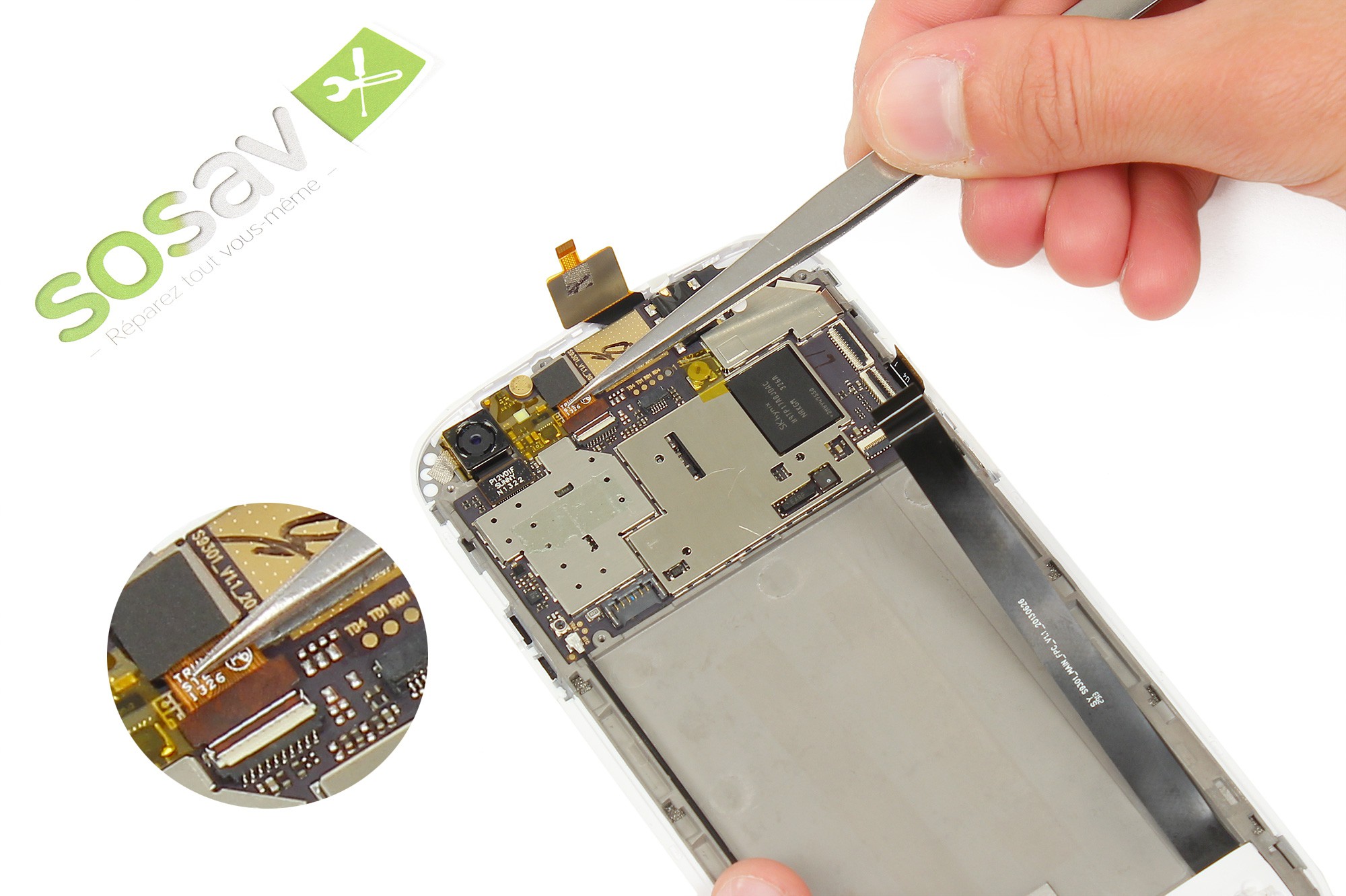

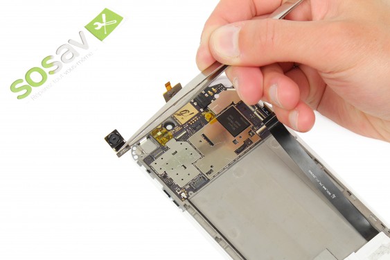

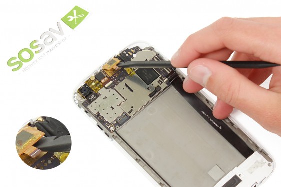

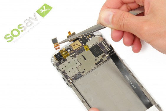

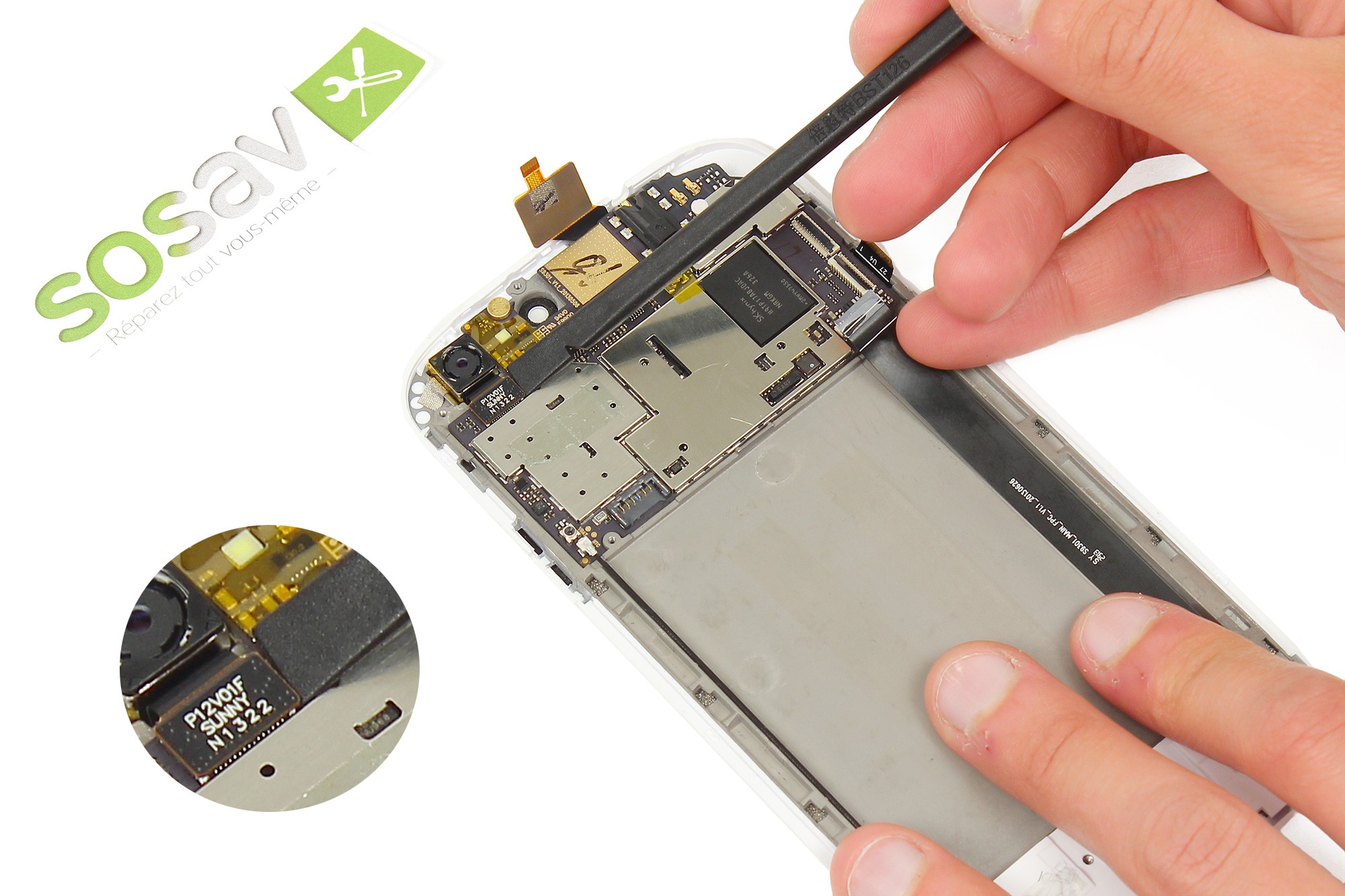

Puis déverrouillez le connecteur FPC de la caméra avant.

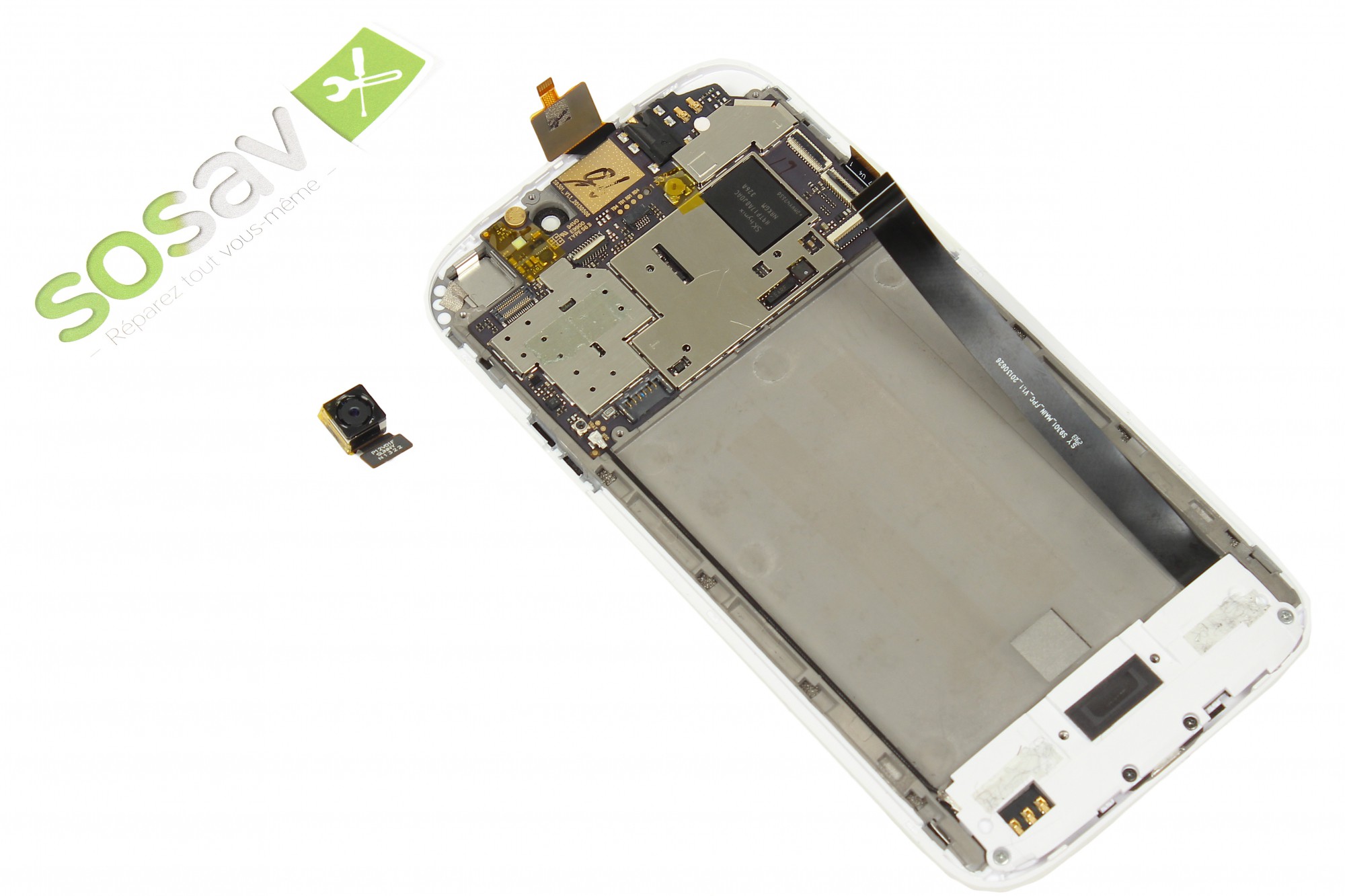

Utilisez ensuite une pince afin de retirer la caméra avant.

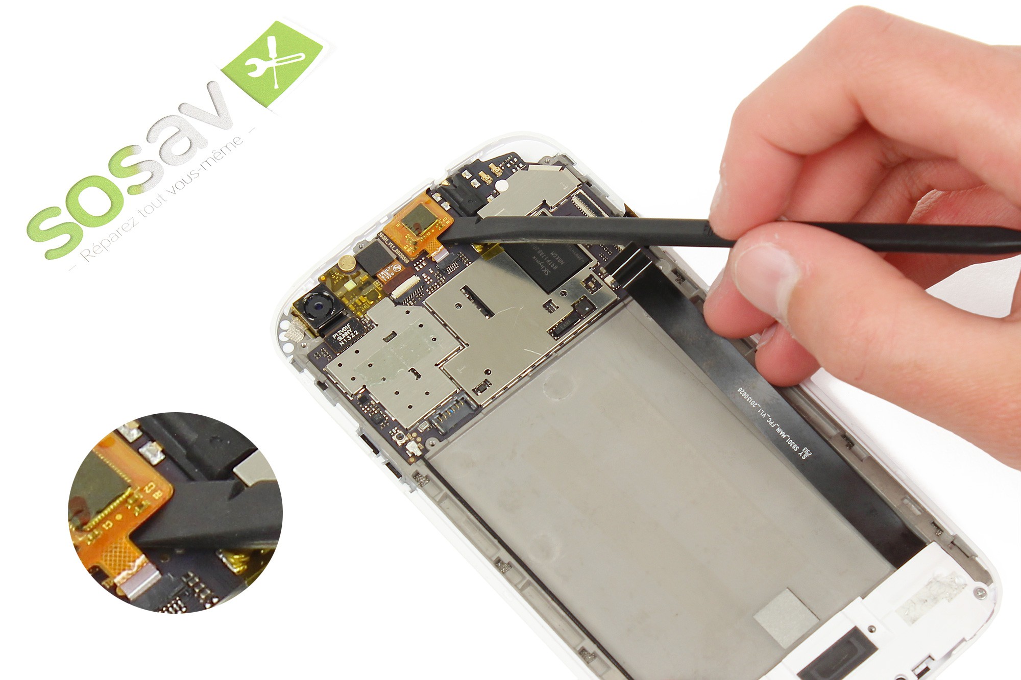

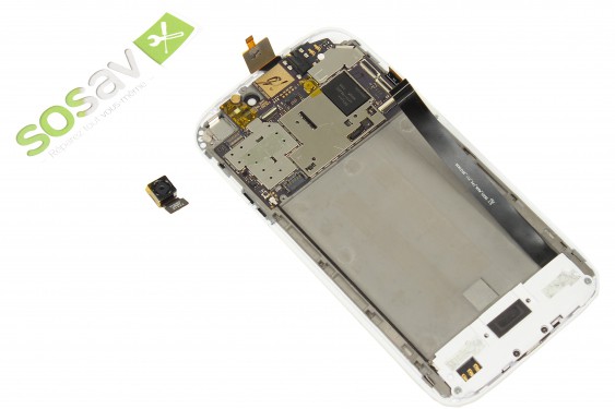

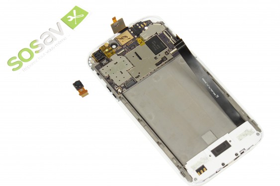

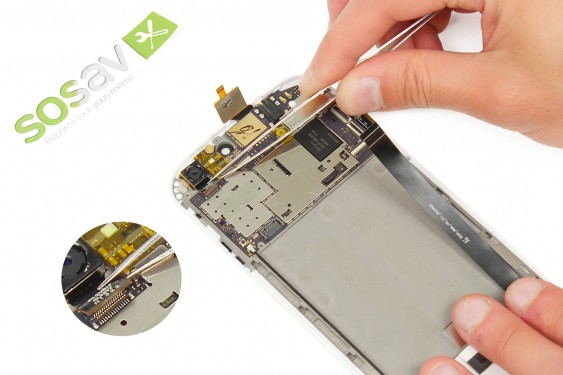

Prenez la spatule en nylon pour déconnecter la caméra arrière.
Réutilisez ensuite la pince afin de retirer la caméra arrière.
La caméra arrière du Wiko Darkside est désormais démontée.

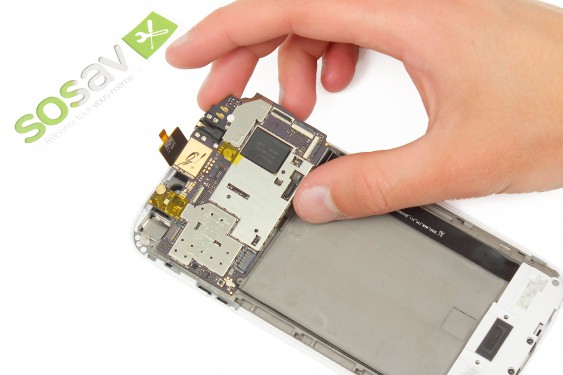

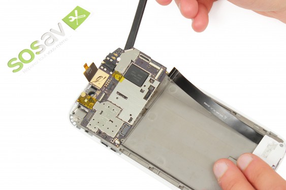

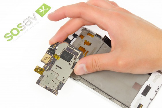

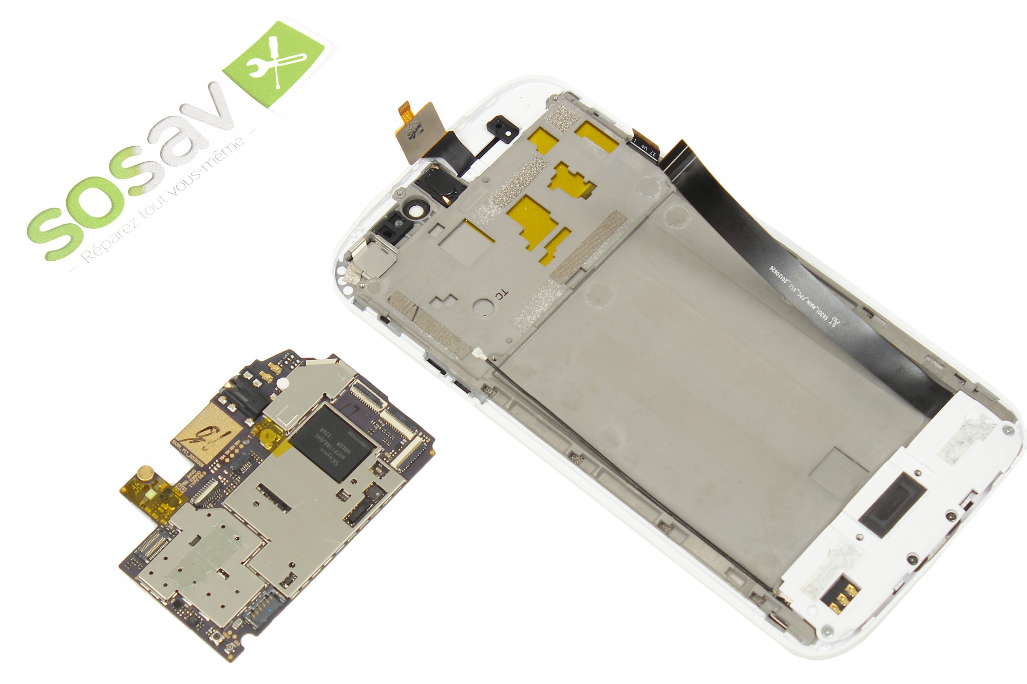

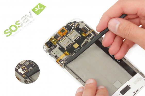

En vous aidant de la spatule en nylon, soulevez délicatement la carte mère par le bord droit.
La carte mère du Wiko Darkside est désormais démontée.
Remplacez-la par une nouvelle carte mère si nécessaire.
