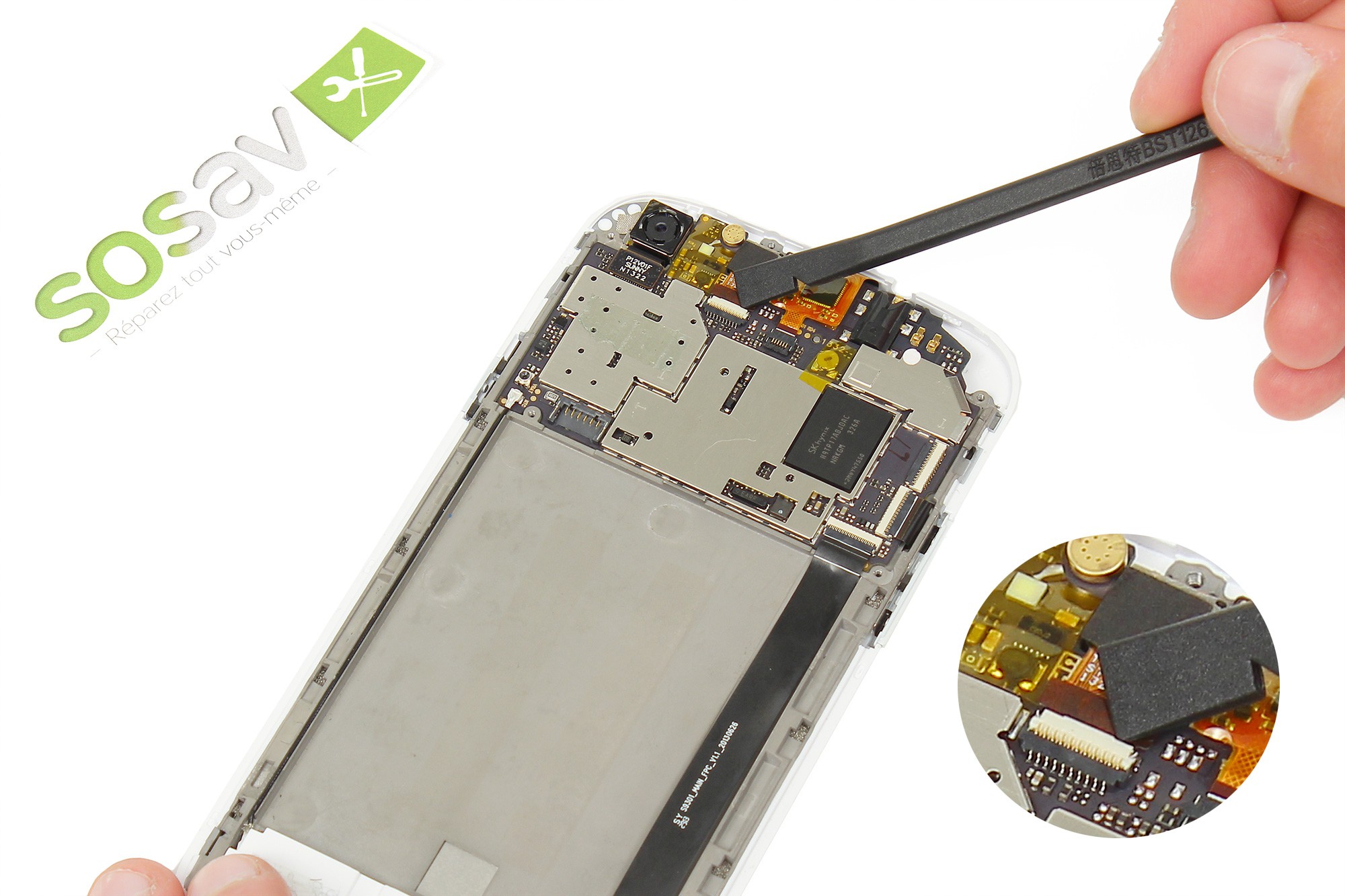

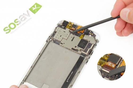

Avec la spatule en nylon, déverrouillez le connecteur de la caméra avant.

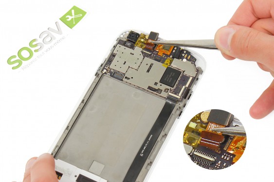

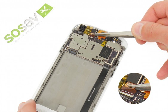

Reprenez la pince pour retirer la caméra avant.

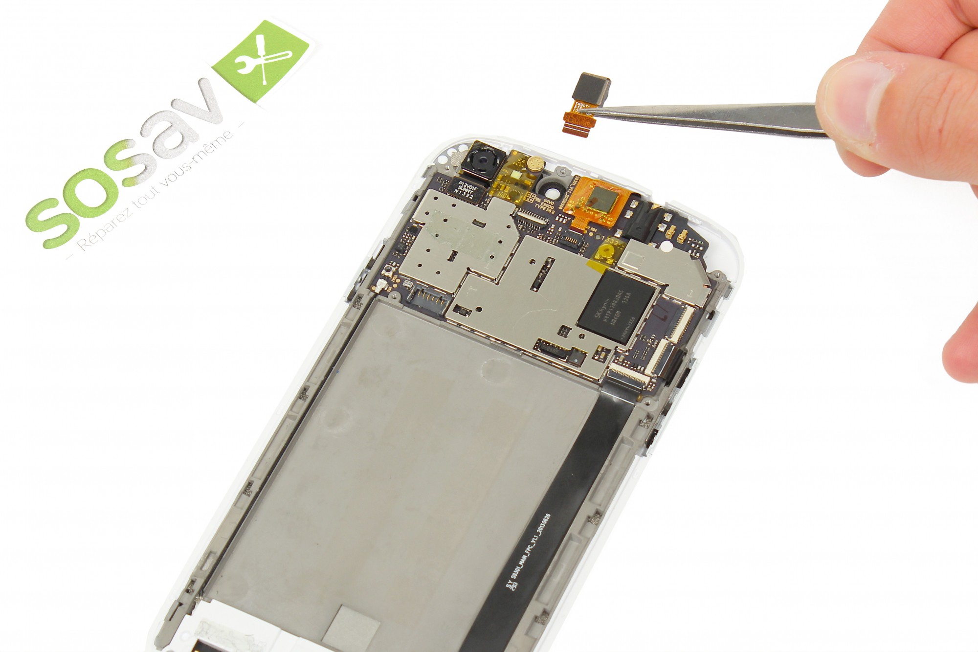

La caméra avant du Wiko Darkside est désormais démontée.
Remplacez-la par une caméra neuve si cela est nécessaire.
