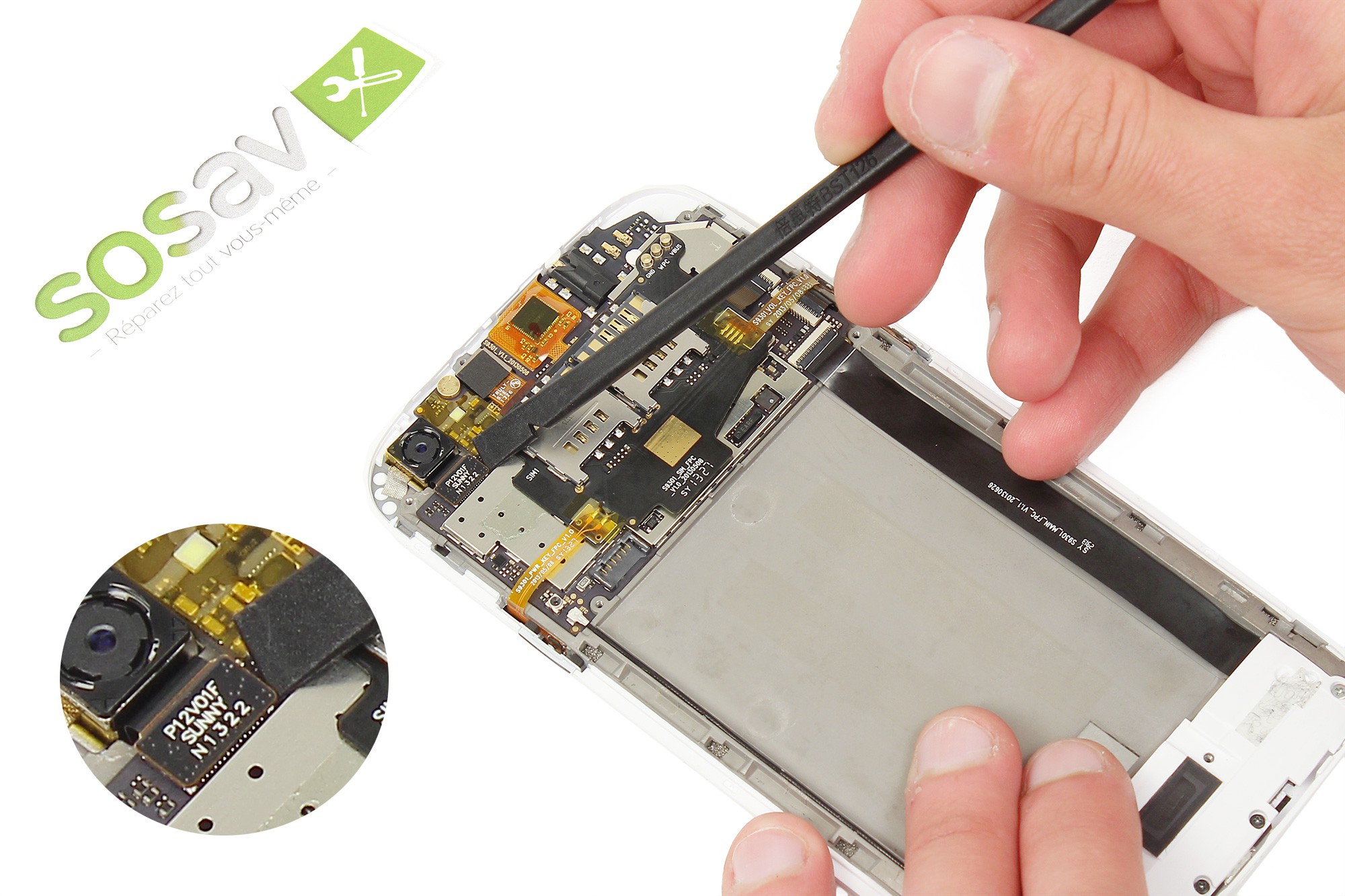

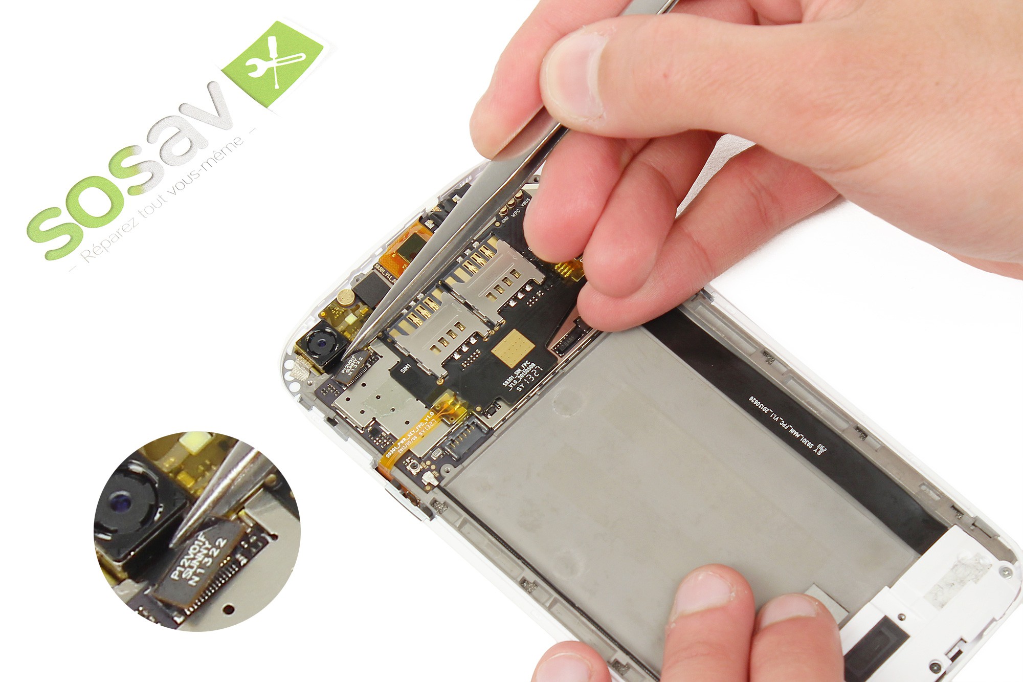

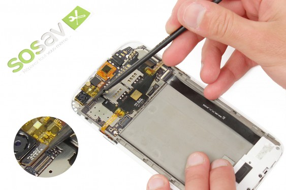

A l'aide de la spatule en nylon, déconnectez le connecteur de la caméra arrière.

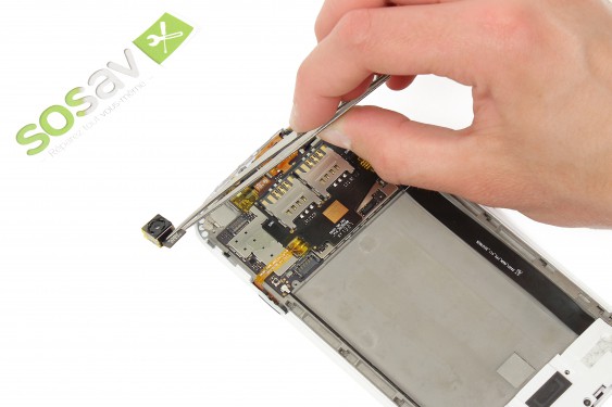

Reprenez la pince pour retirer la caméra arrière.

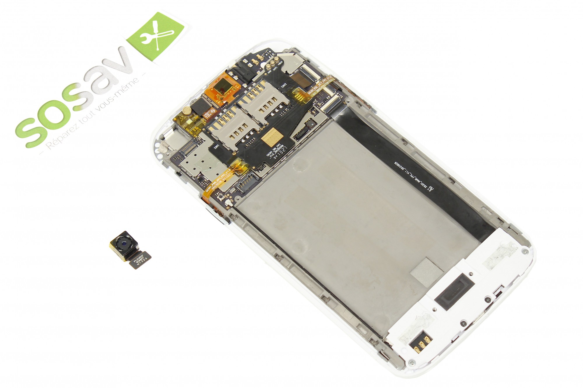

La caméra arrière du Wiko Darkside est désormais démontée.
Remplacez-la par une caméra neuve si cela est nécessaire.
