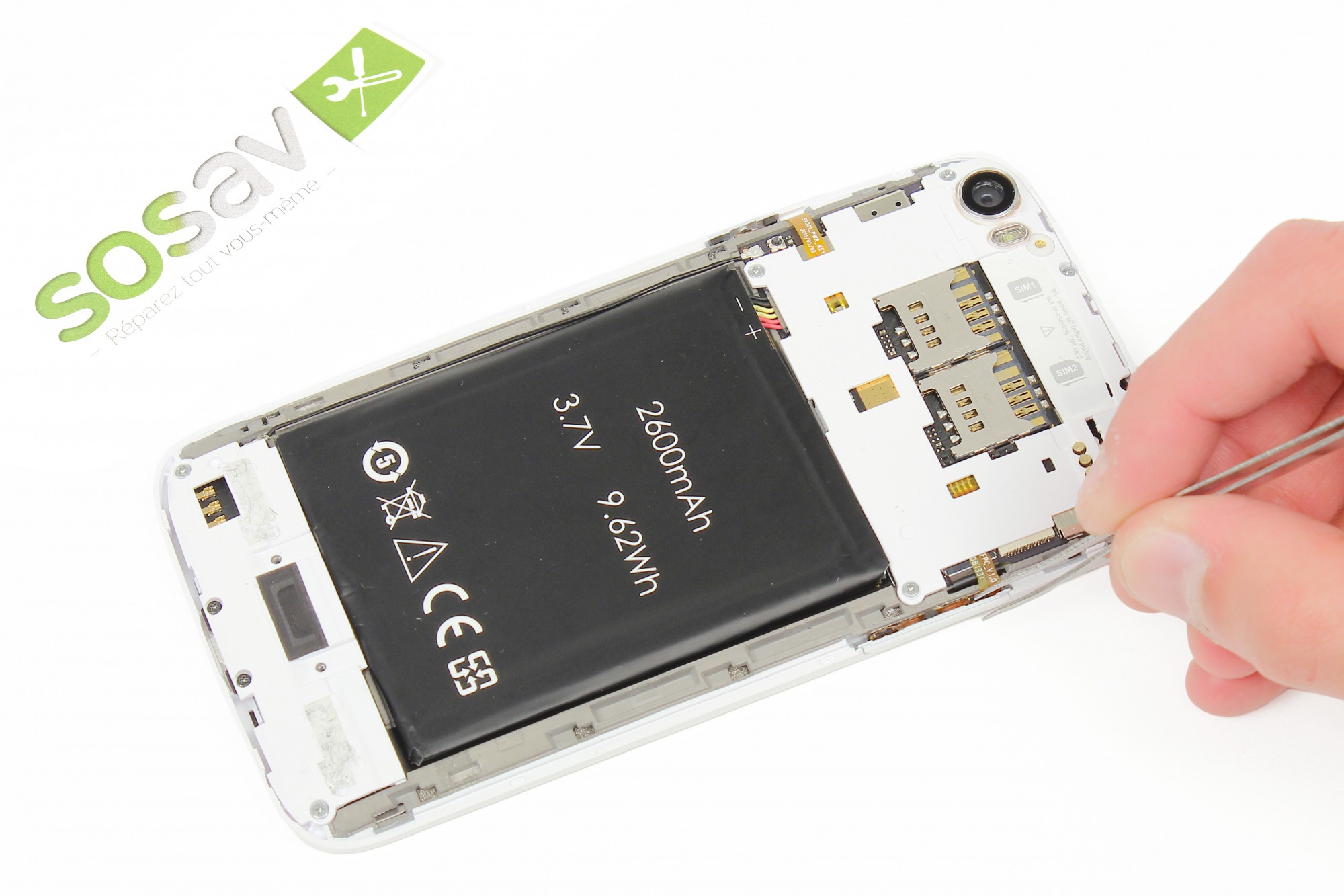

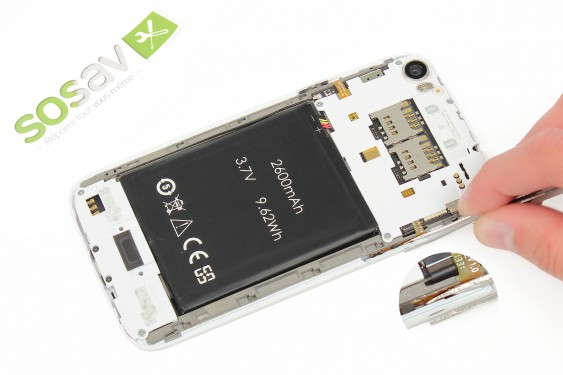

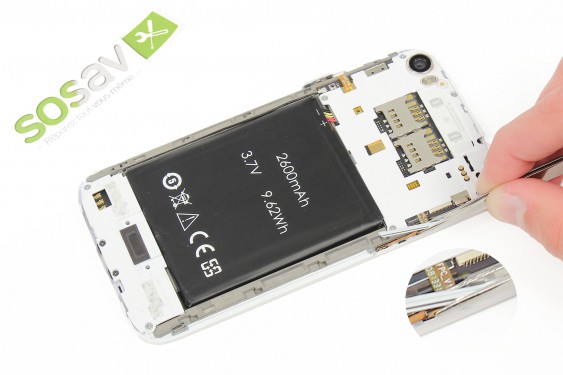

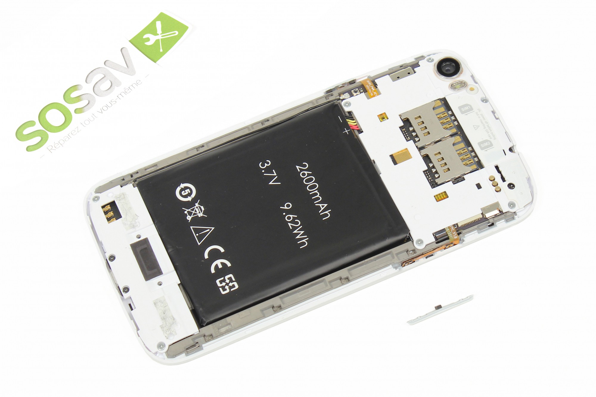

A l'aide d'une pince, saisissez puis retirez les boutons de volume.
Les boutons de volume sont désormais démontés.
Remplacez-les par des pièces neuves si nécessaire.
