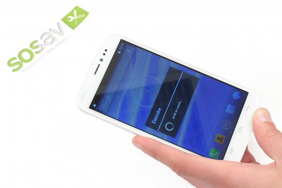

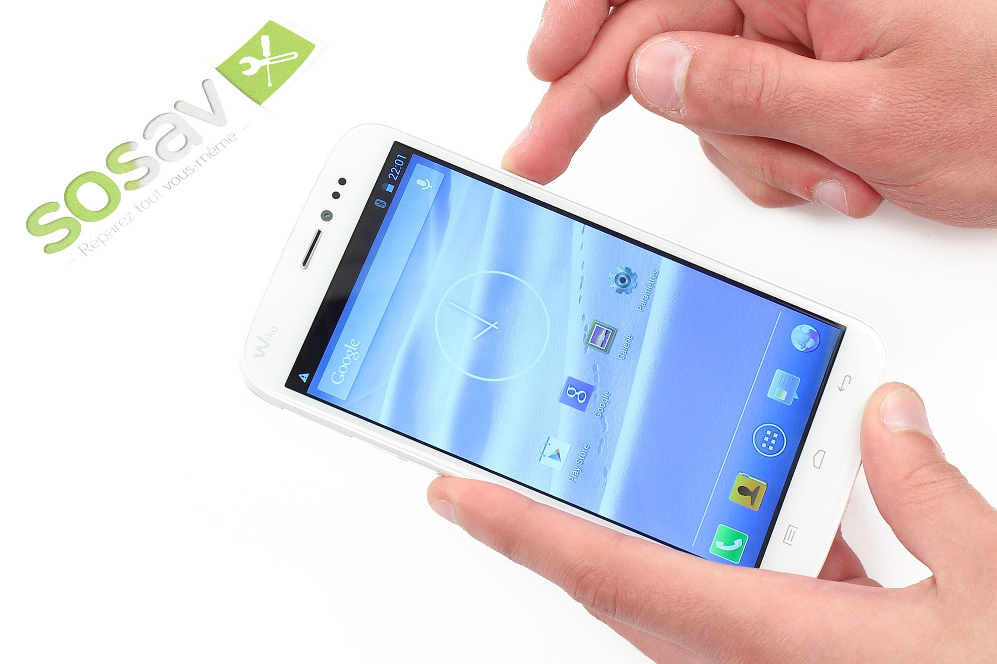

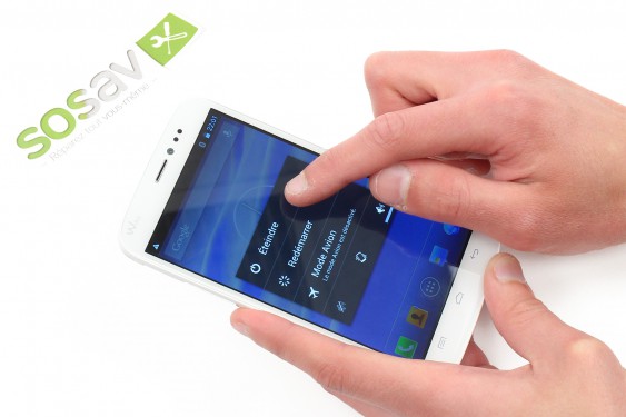

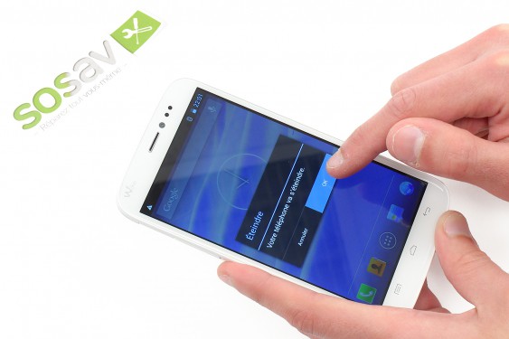

Avant de procéder au démontage du bouton power de votre Wiko Darkside, il est nécessaire, pour des raisons évidentes de sécurité, de l'éteindre.
Pour ceci, appuyez sur le bouton d'allumage durant quelques secondes puis confirmez l'extinction par « Éteindre ».

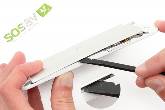

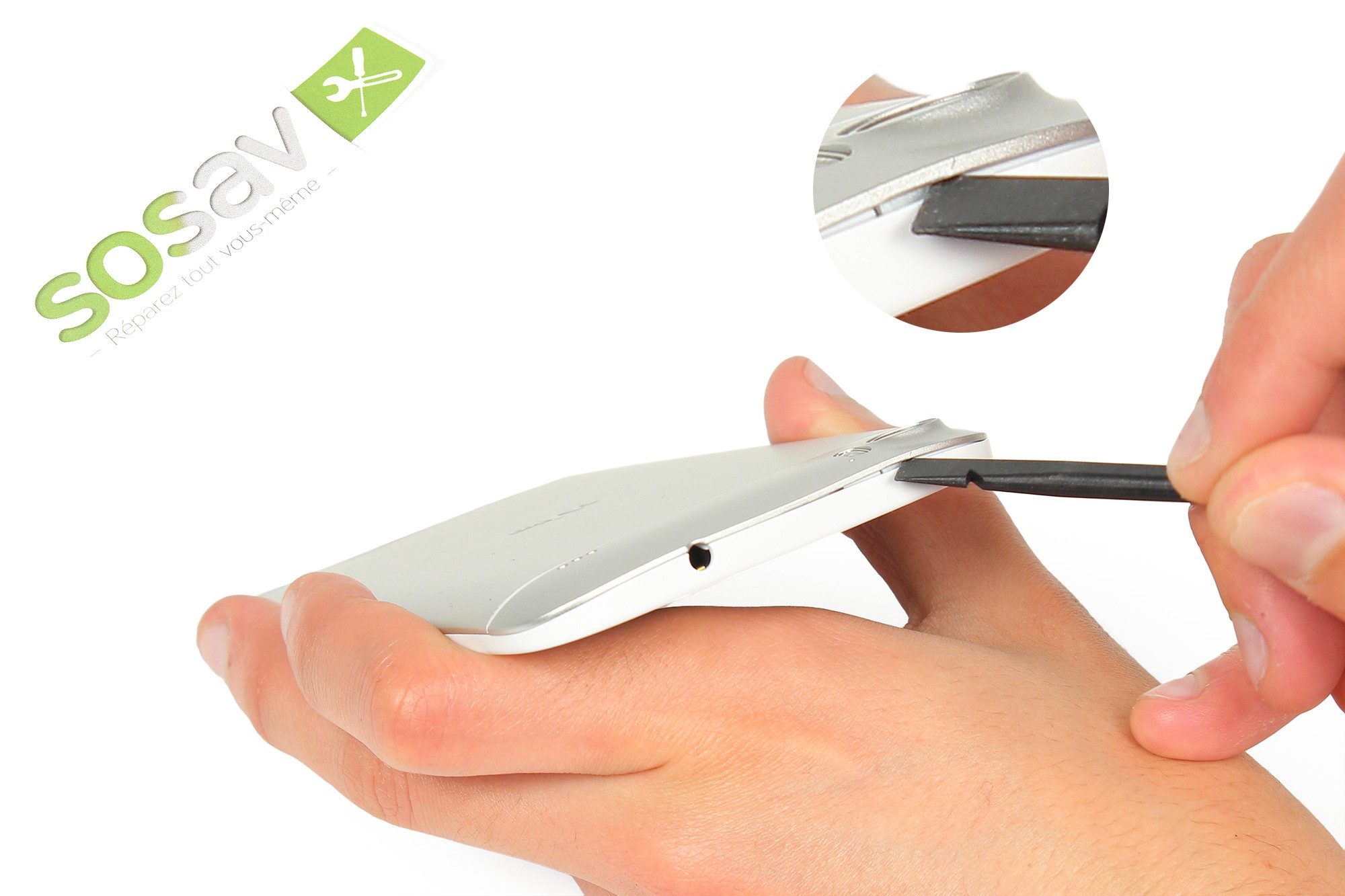

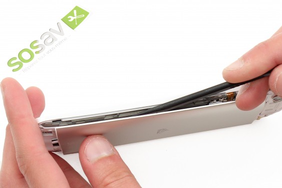

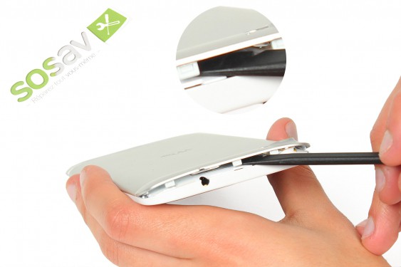

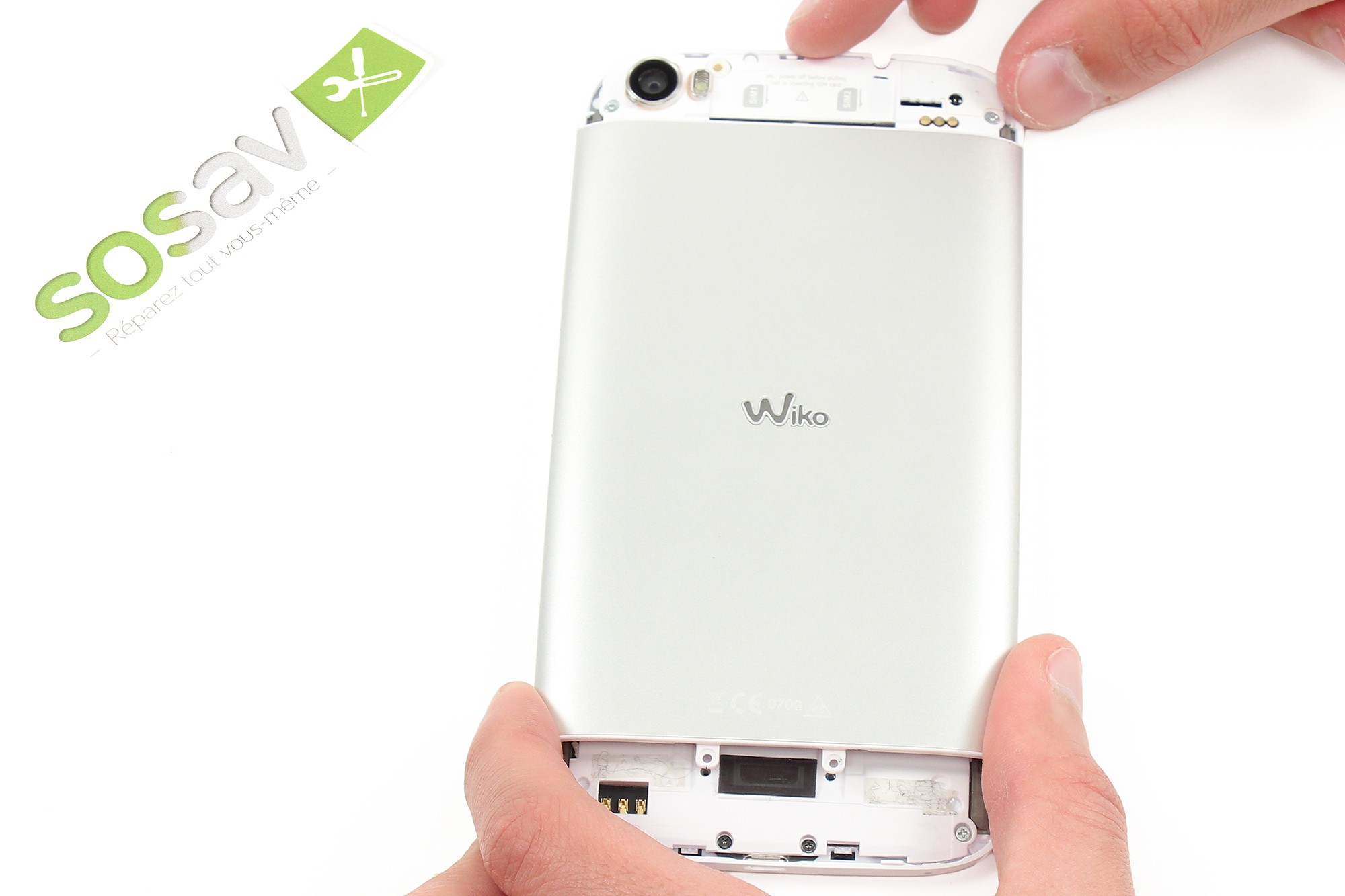

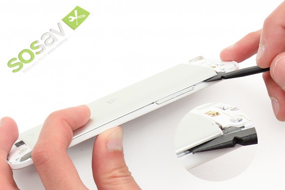

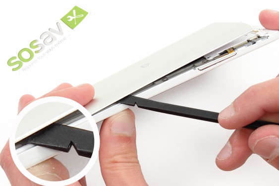

A l'aide d'une spatule en nylon, faites délicatement levier sur le cache supérieur afin de le démonter.

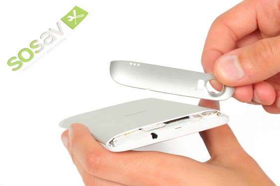

Retirez-le complétement.

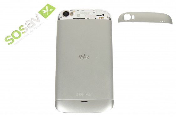

Le cache supérieur du Wiko Darkside est désormais démonté.

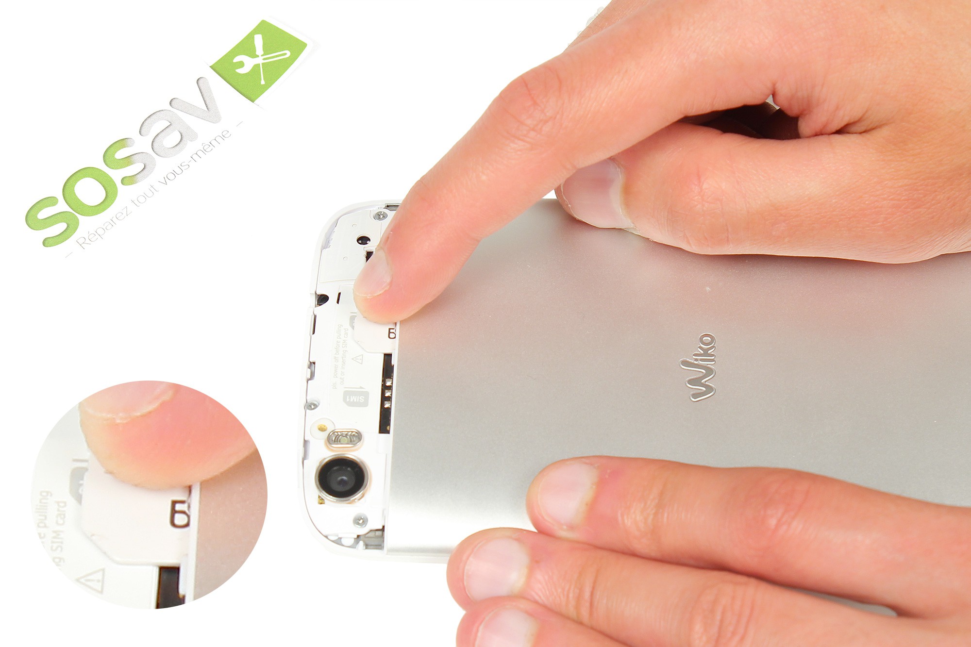

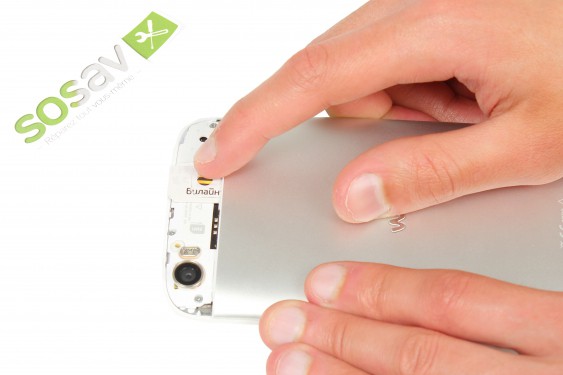

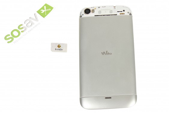

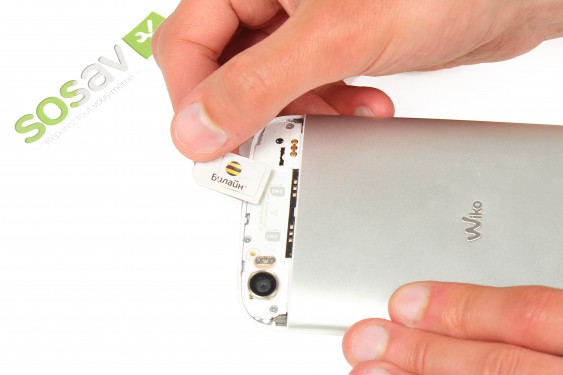

Poussez délicatement la carte SIM hors de son logement pour la retirer.
La carte SIM est ainsi enlevée.

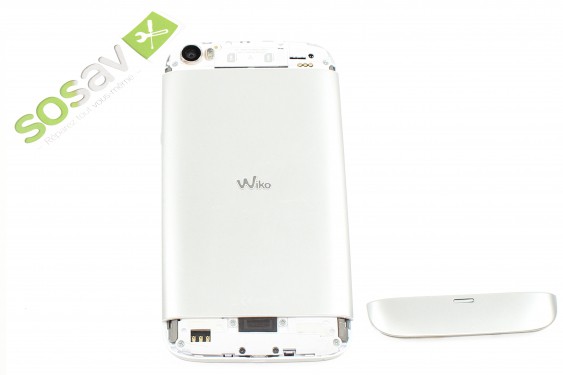

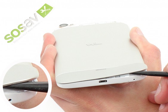

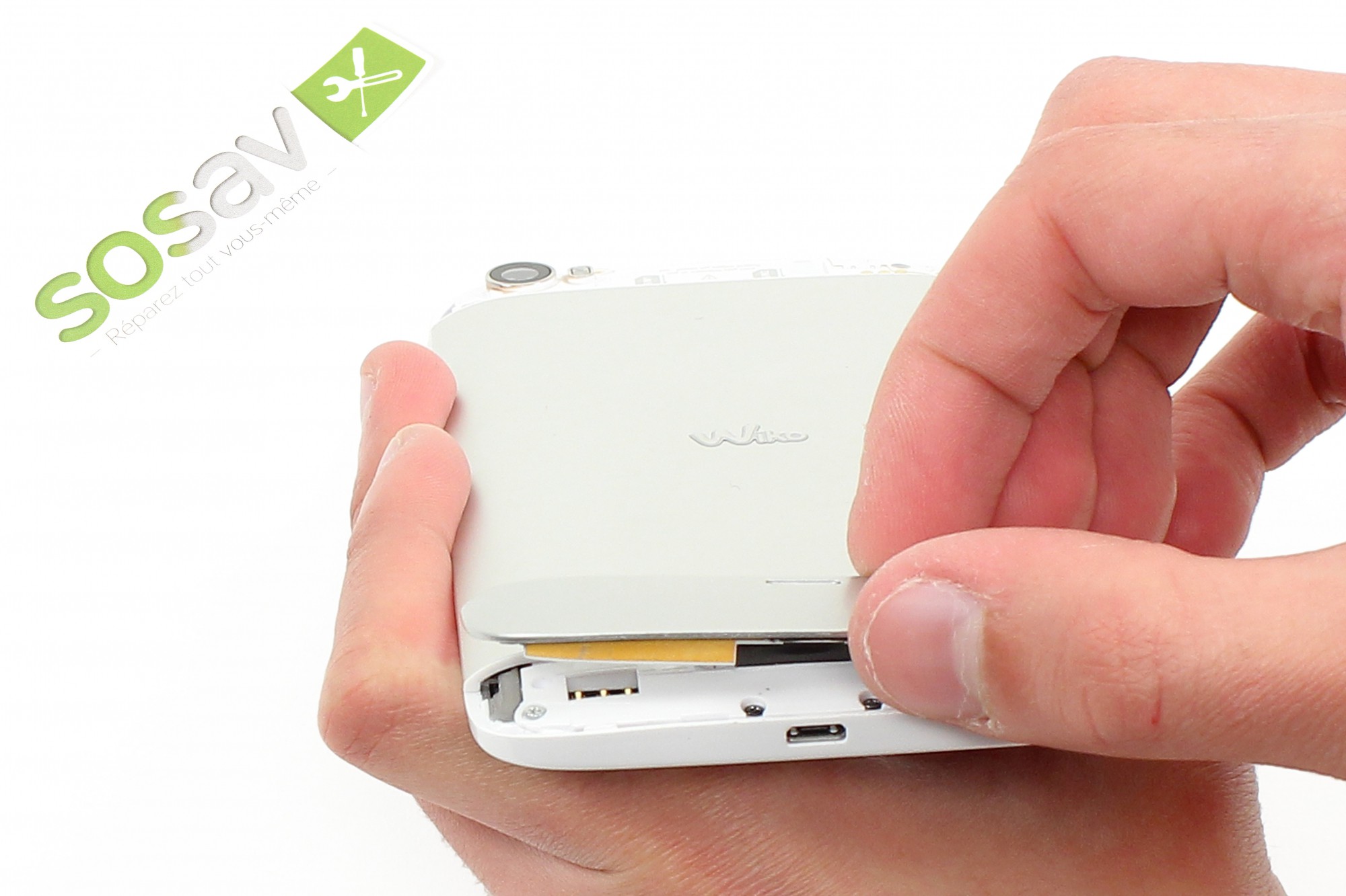

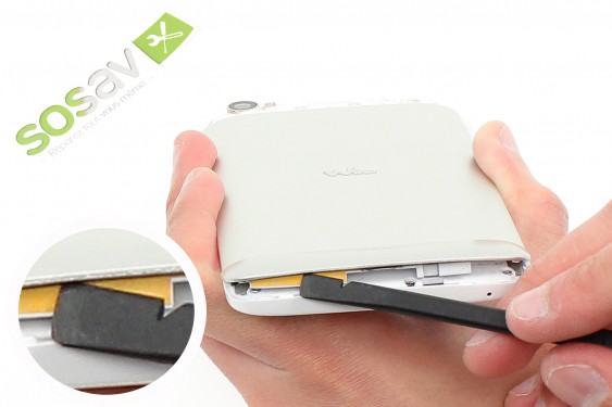

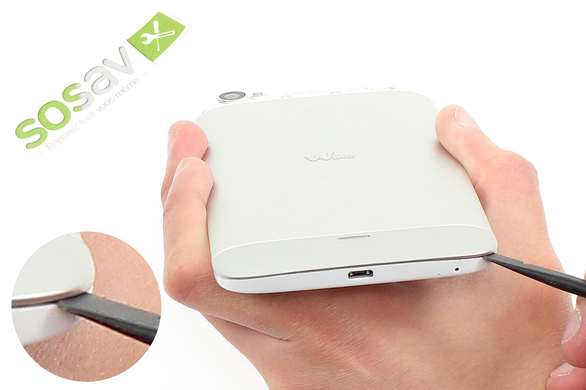

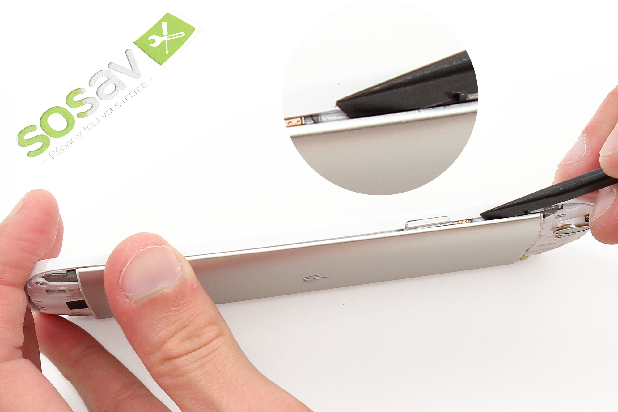

Reprenez la spatule en nylon pour faire délicatement levier sur le cache du bas.
Pour cela, insérez la spatule dans l'interstice entre le cache du bas et le châssis du téléphone, comme indiqué sur les photos.
Saisissez ensuite le cache du bas puis retirez-le
Le cache du bas est désormais démonté.

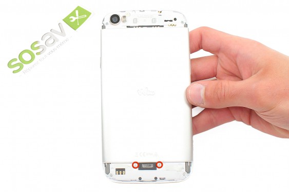

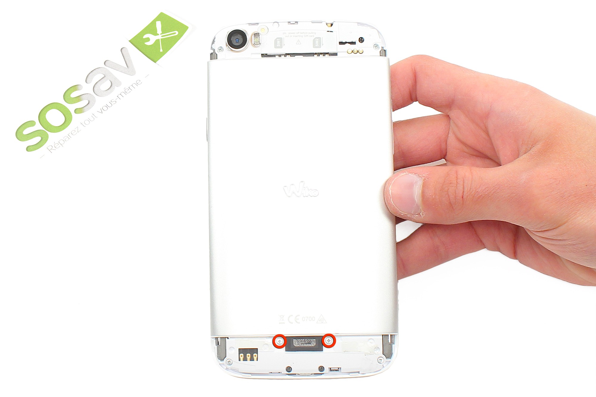

A l'aide d'un tournevis cruciforme, dévissez les deux vis entourées en rouge sur la photo.

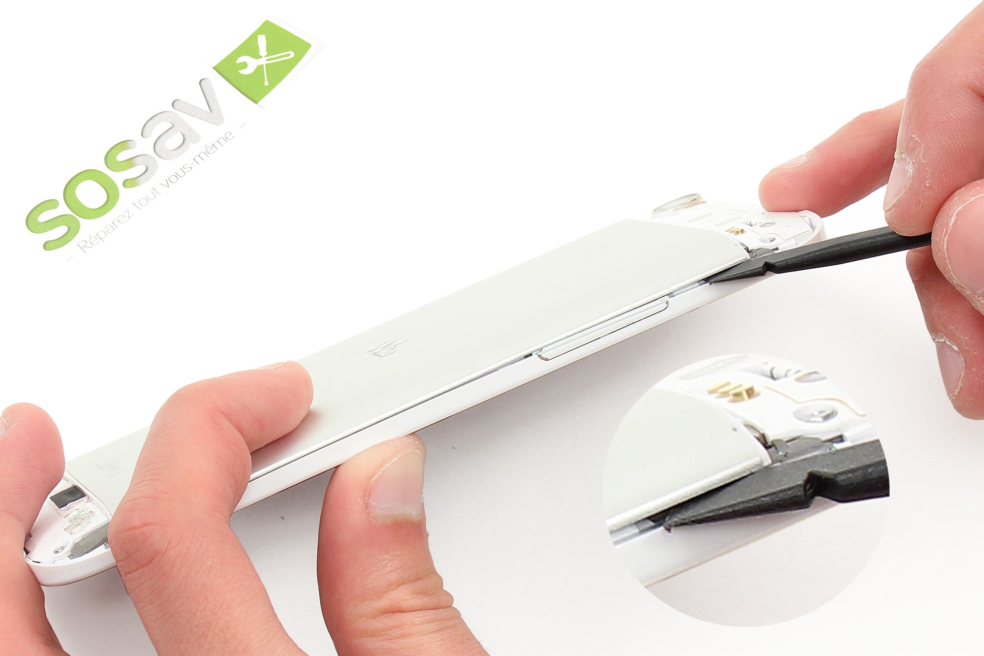

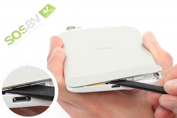

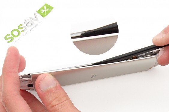

Toujours avec la spatule en nylon, déclipsez la coque arrière.
Pour cela, insérez la spatule dans l'interstice gauche entre la coque arrière et le châssis du téléphone.
Répétez l'étape précédente du côté droit du téléphone, toujours en vous servant de la spatule.

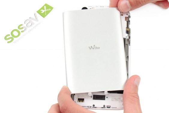

Retirez ensuite délicatement la coque arrière.
La coque arrière est à présent démontée.

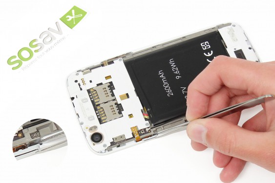

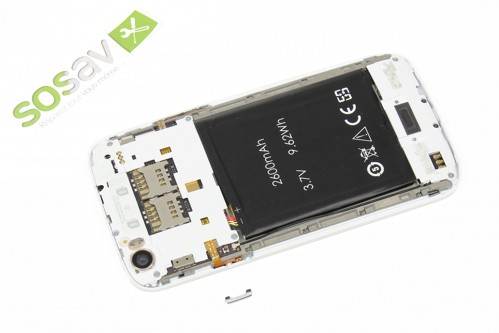

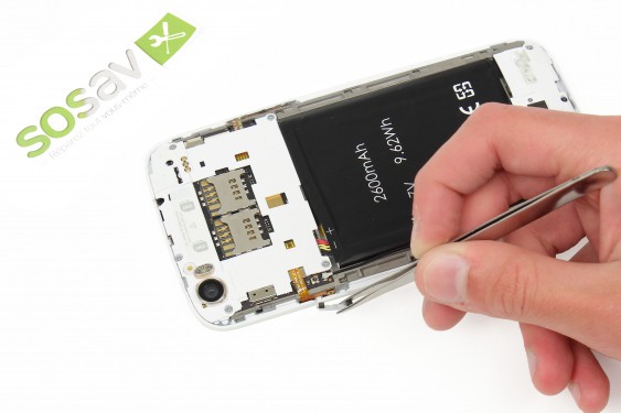

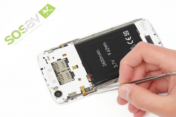

A l'aide d'une pince, saisissez puis retirez le bouton power.
Le bouton power est désormais démonté.
Remplacez-le par un bouton power neuf si nécessaire.
