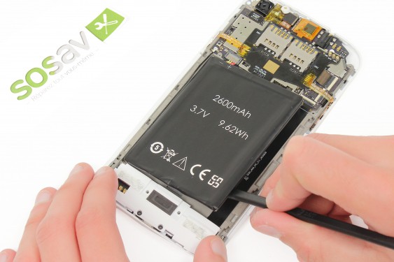

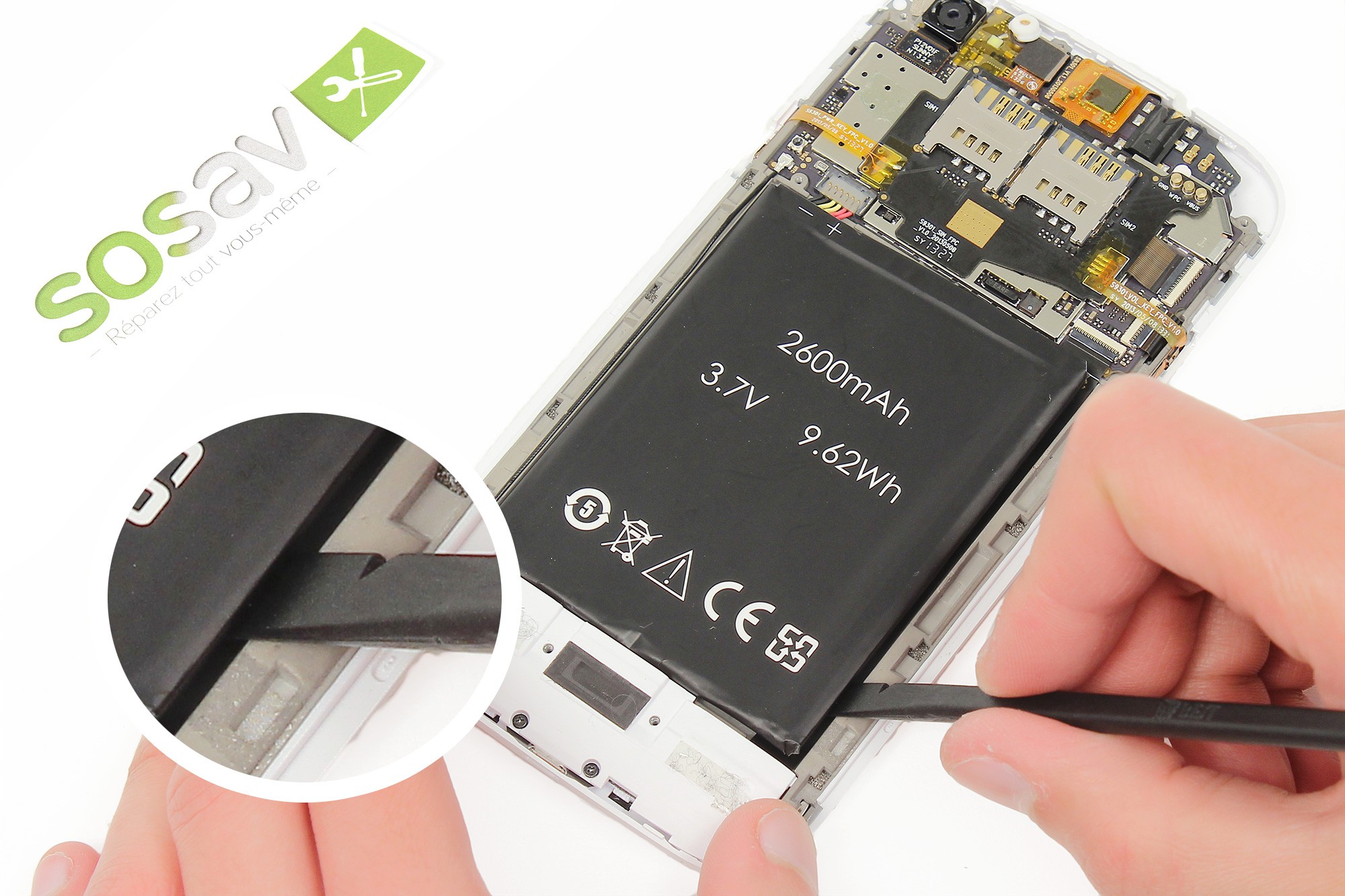

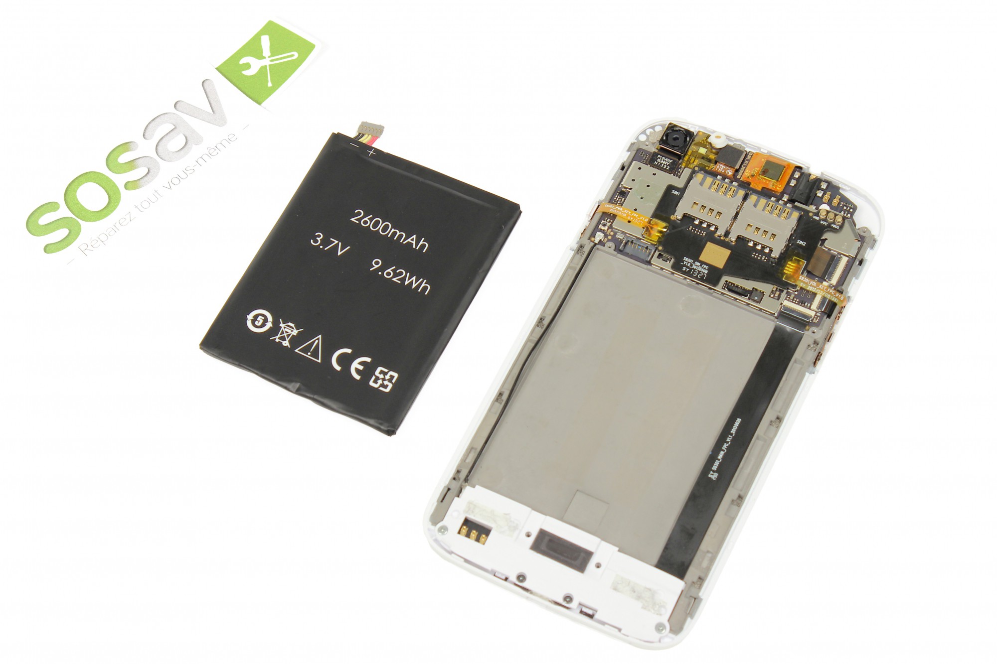

Reprenez la spatule en nylon pour décoller délicatement la batterie du téléphone.
Note : La batterie est collée très fermement au châssis du téléphone ! Soyez minutieux lors de cette opération afin de ne pas l'endommager.

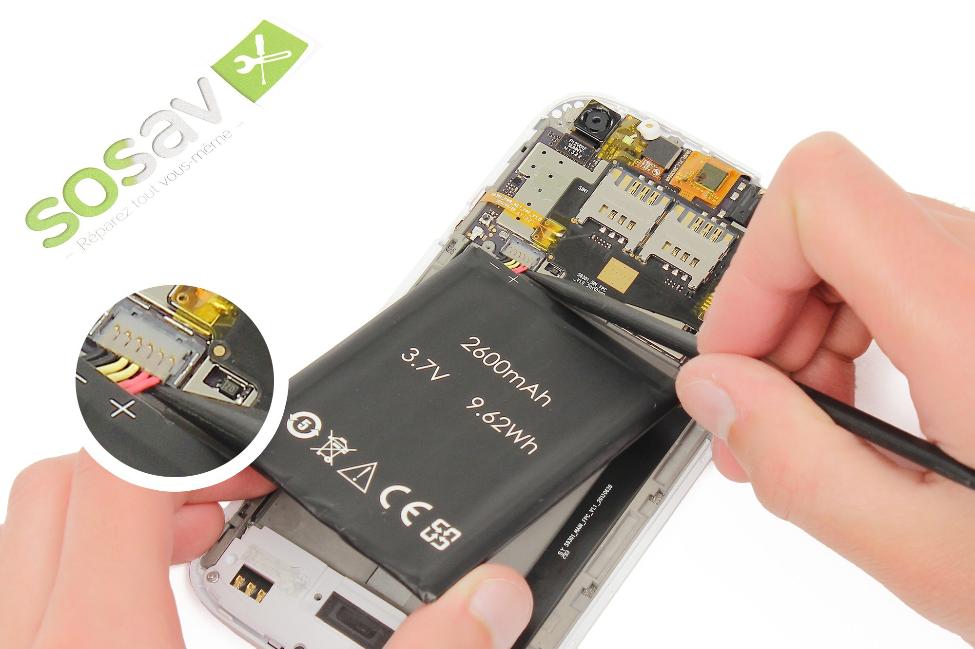

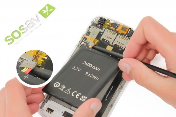

Toujours avec la spatule en nylon, déconnectez délicatement le connecteur de la batterie.

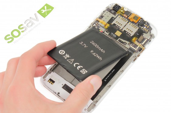

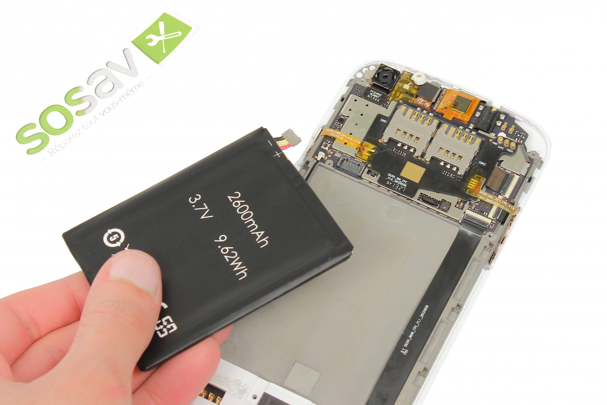

Retirez ensuite la batterie du téléphone.
La batterie du Wiko Darkside est désormais démontée.
Remplacez-la par une batterie neuve si cela est nécessaire.
