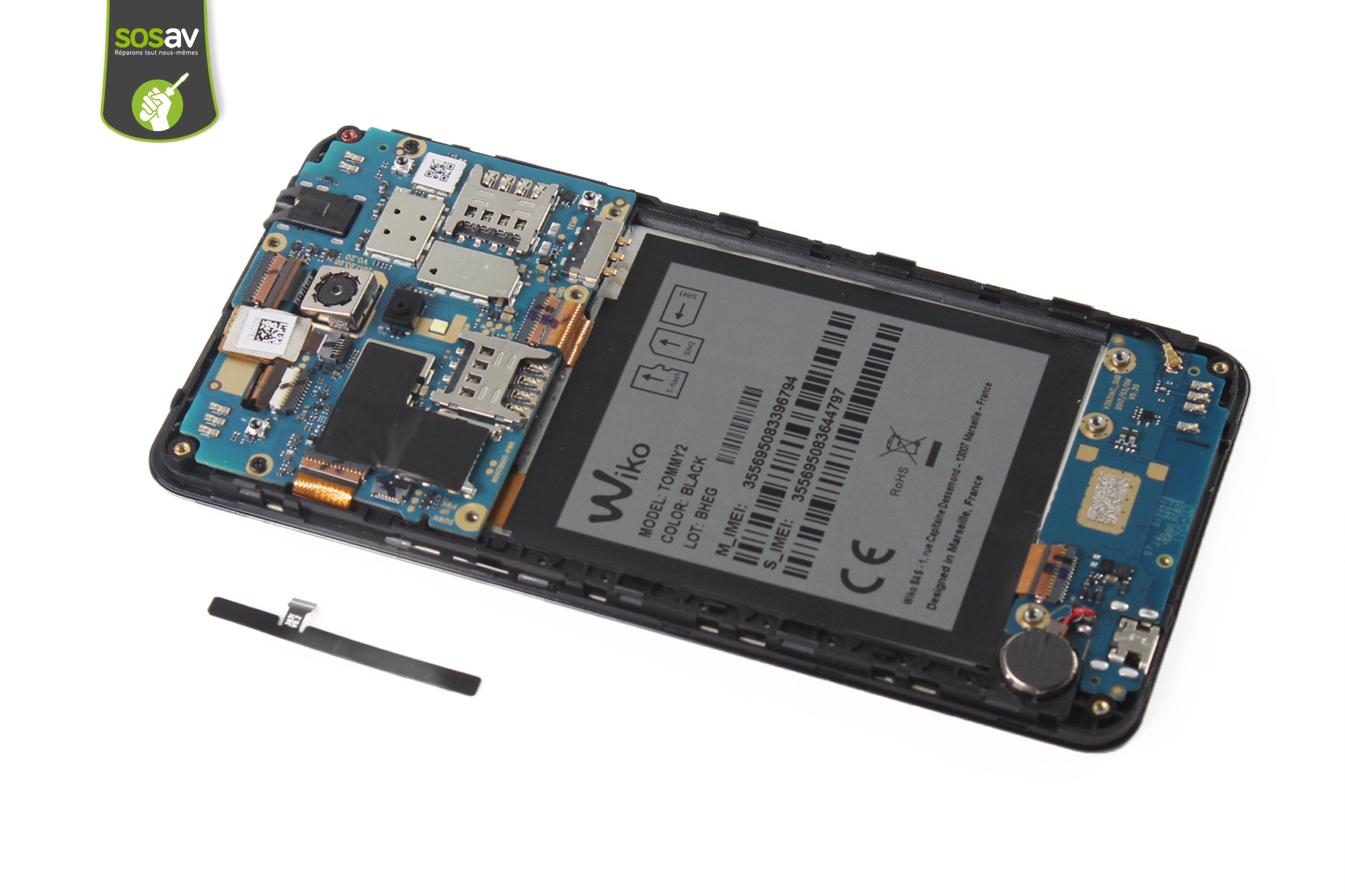

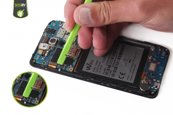

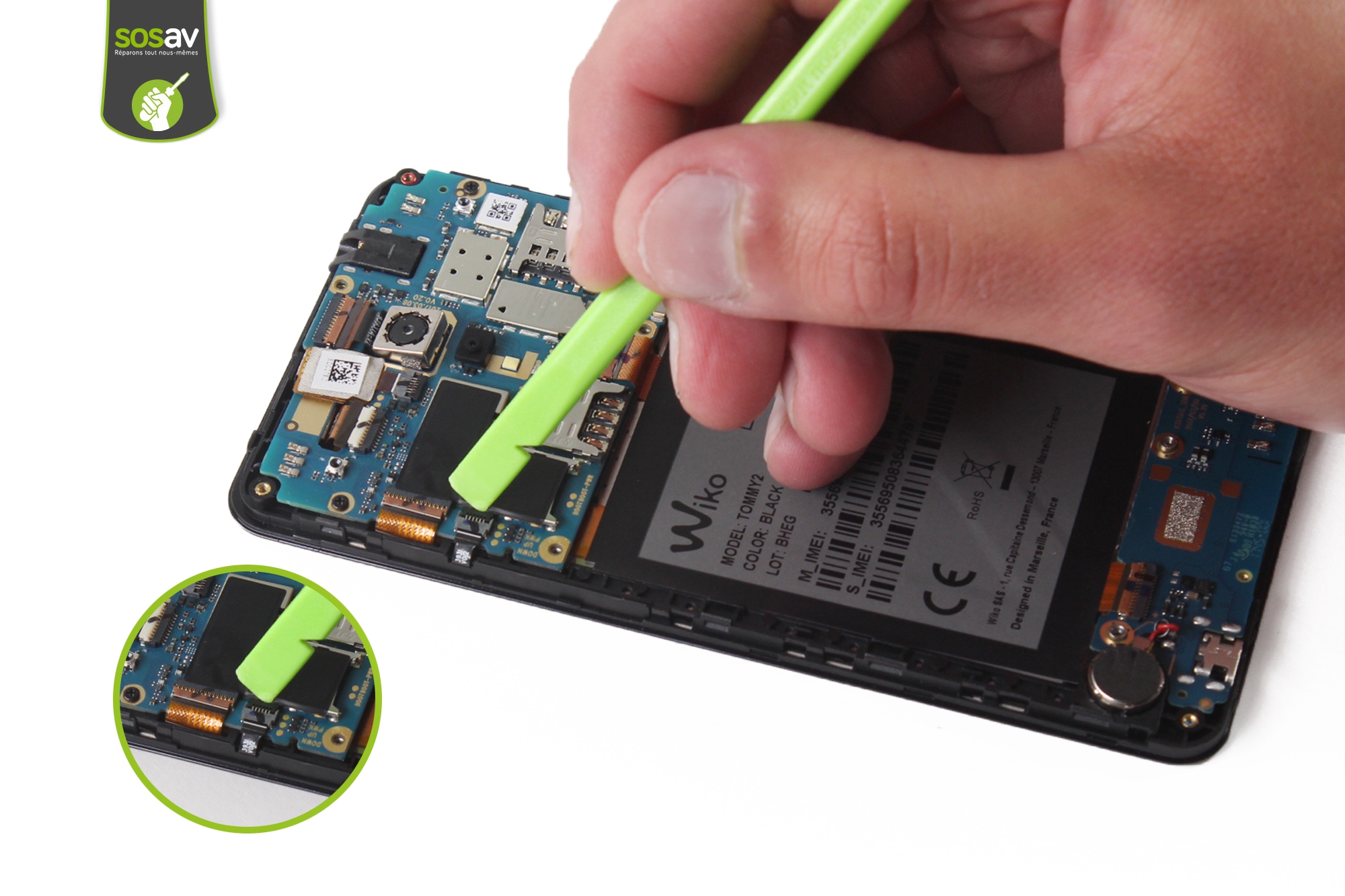

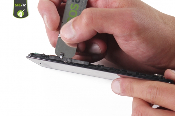

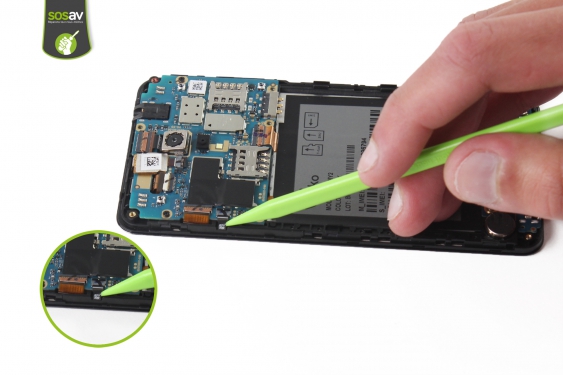

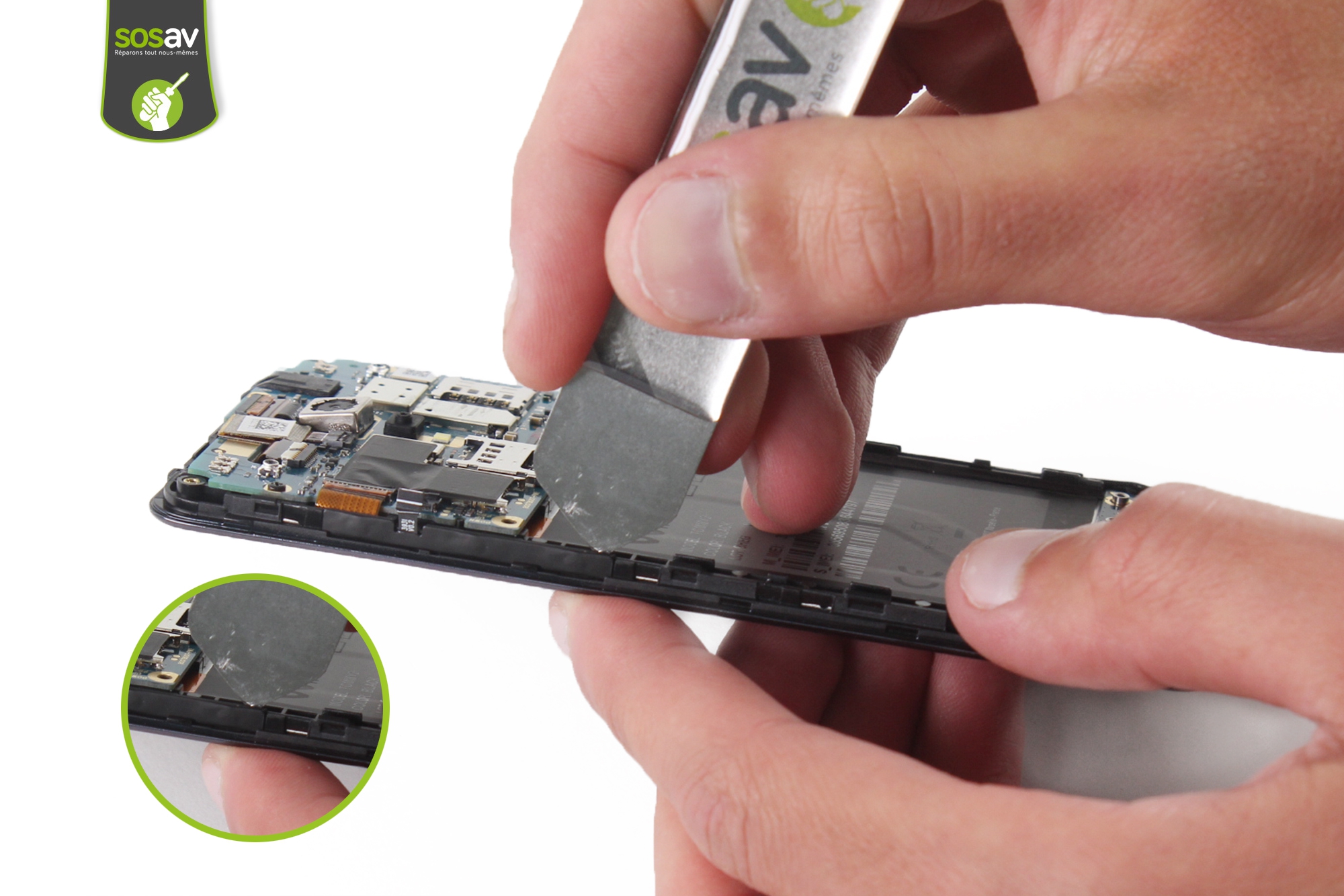

Guide de réparation : Nappe bouton power et volume Wiko Tommy 2
Le bouton power de votre Wiko Tommy 2 ne répond plus ? Impossible ou difficile de l'allumer / éteindre comme vous le voudriez à cause de cela ? D'ailleurs, les boutons volume sont tout aussi capricieux ? Le problème ne vient pas des boutons mais bien de la nappe de gestion. C'est elle qui les active quand vous appuyez dessus. C'est pour cela que les experts de SOSav ont réalisé ce guide de réparation illustré et commenté afin de vous expliquer comment remplacer votre nappe power & volume Wiko Tommy 2 vous-même. Des étapes détaillées qui vous accompagnent tout au long de votre réparation Wiko afin de vous permettre de prolonger sa durée de vie et de faire des économies par rapport à l'intervention d'un professionnel.
Avant de vous lancer dans la réparation Tommy 2, il est conseillé de faire une sauvegarde complète de vos données par précaution.
- Pas d'allumage
- Nappe bouton power non fonctionnelle
- Pas de réglage de volume possible
Comment remplacer nappe bouton power et volume pour Wiko Tommy 2 - Guide images
