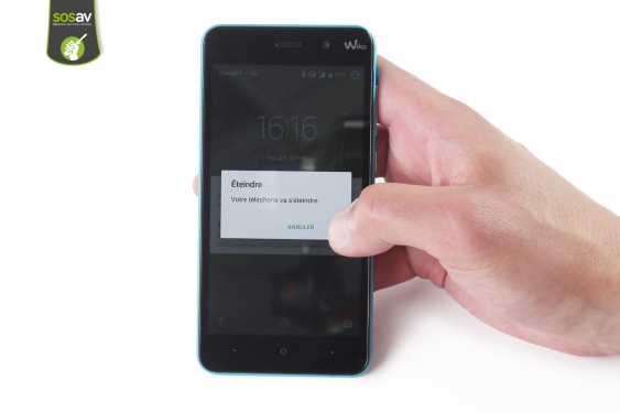

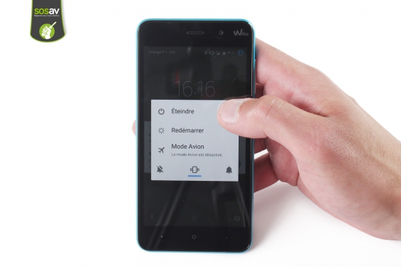

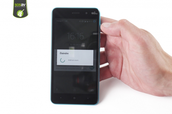

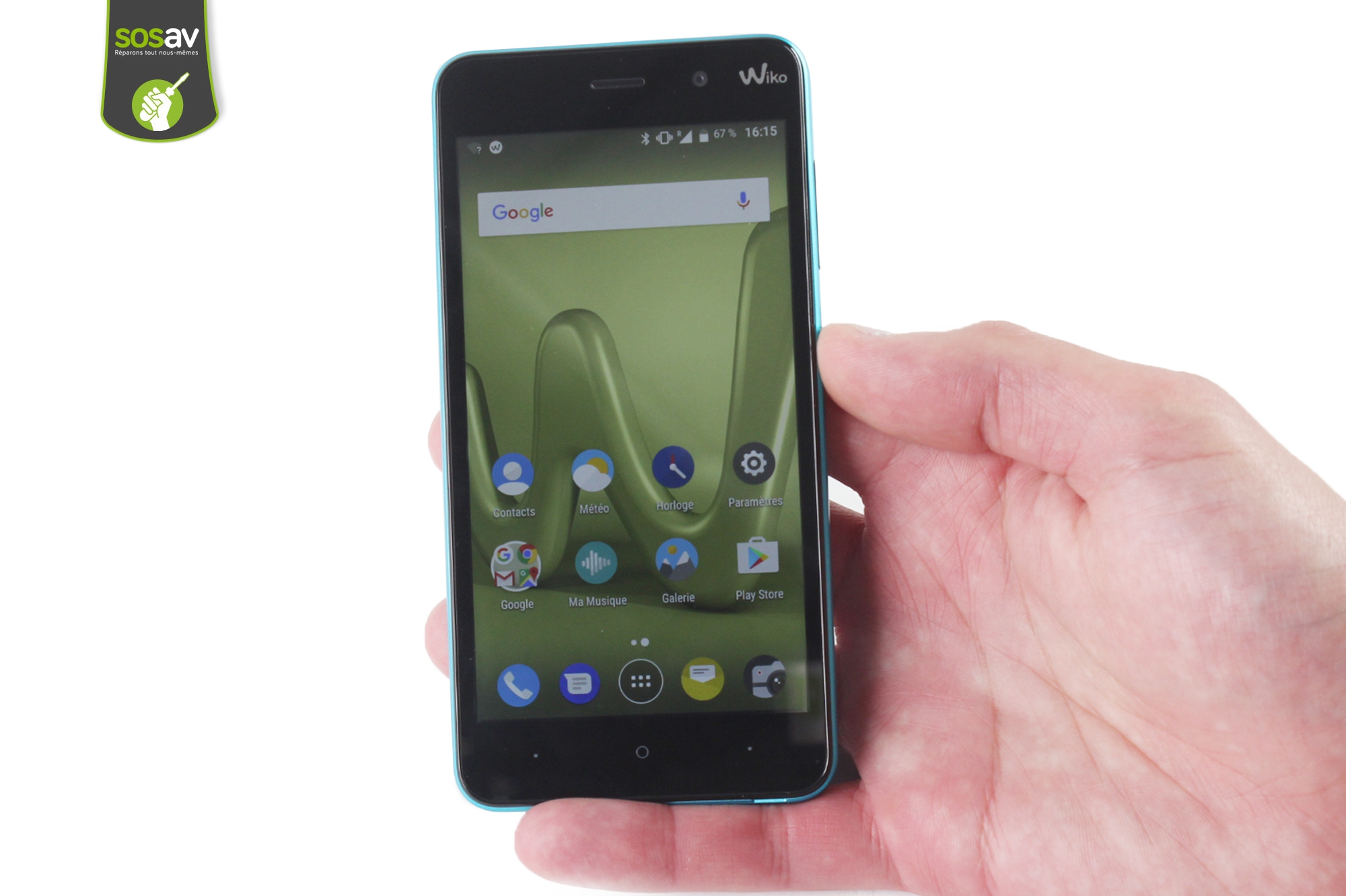

Avant de procéder au retrait de l'écran complet de votre Wiko Lenny 4, il est nécessaire pour des raisons de sécurité évidentes, de l'éteindre.Pour cela, appuyez durant quelques secondes sur le bouton marche/arrêt situé sur le côté du téléphone puis sélectionnez "Eteindre".Validez ensuite par "OK".

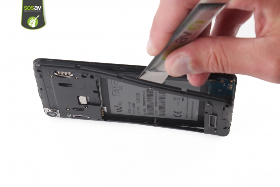

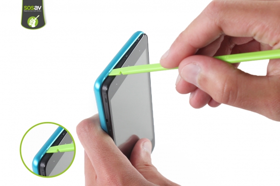

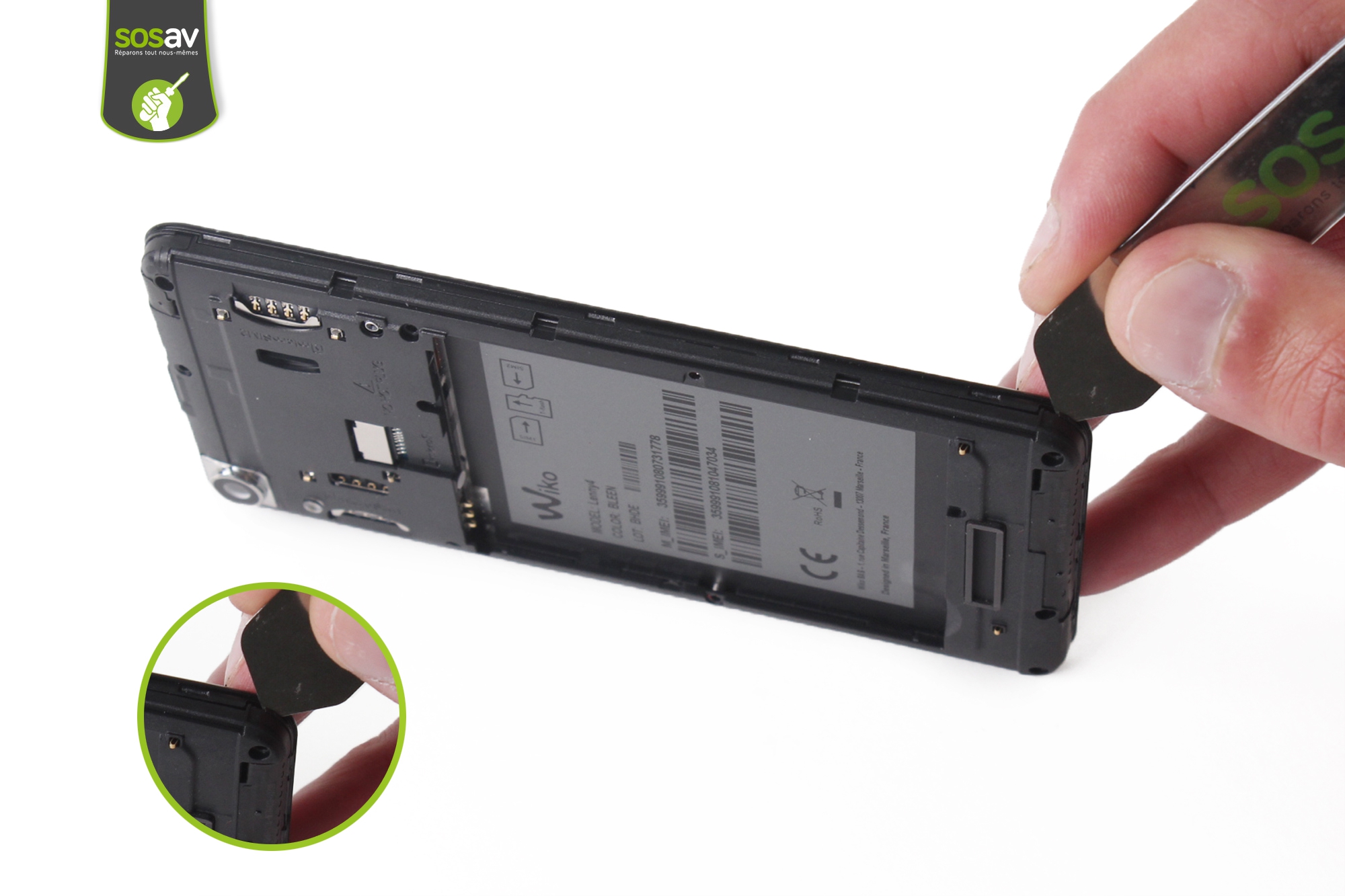

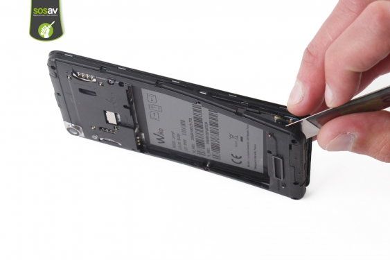

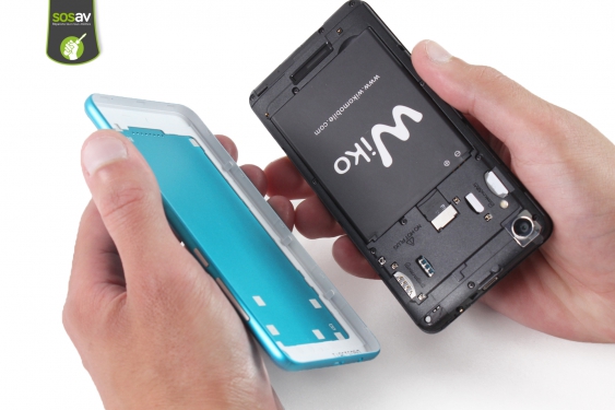

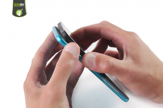

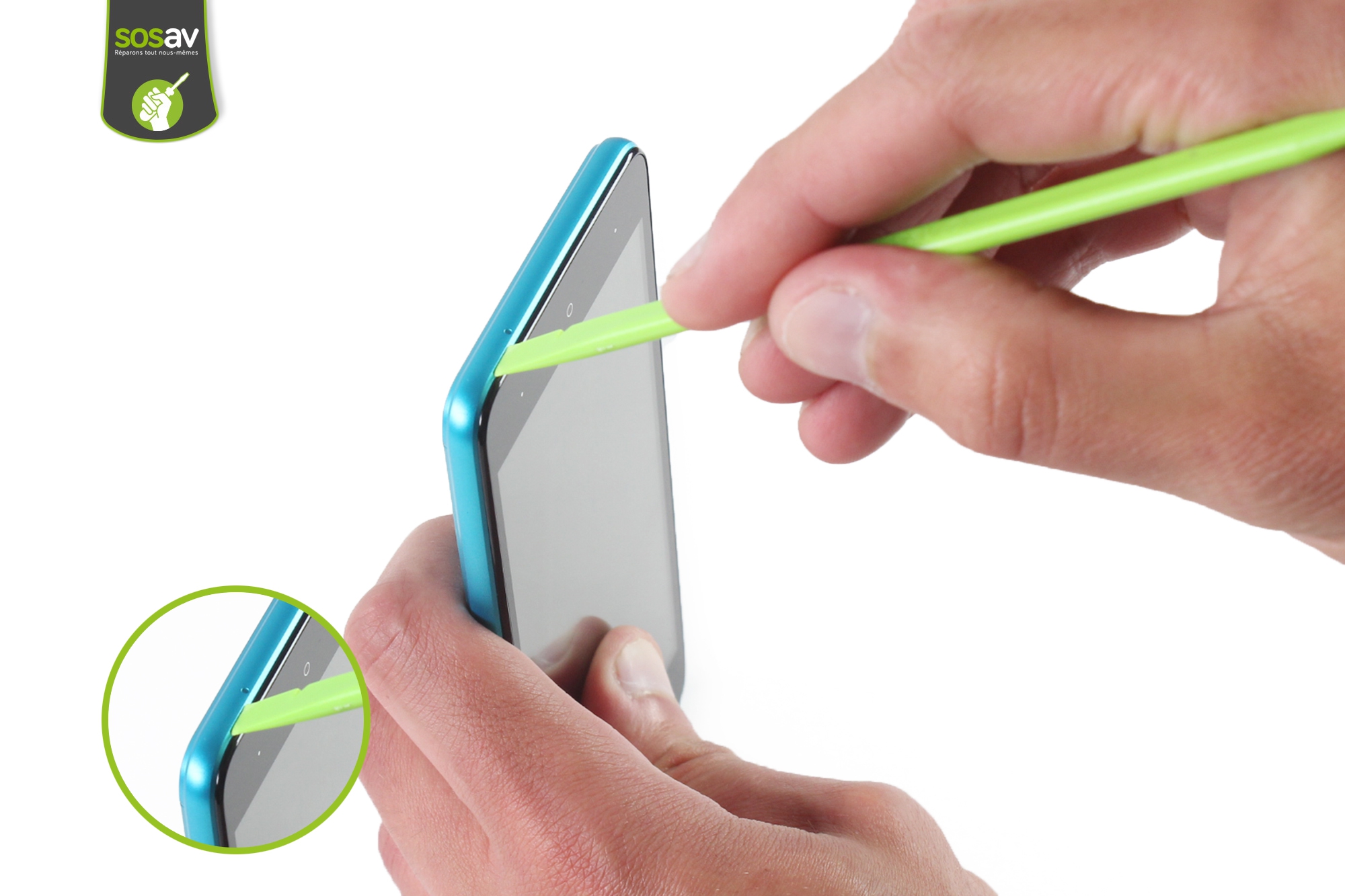

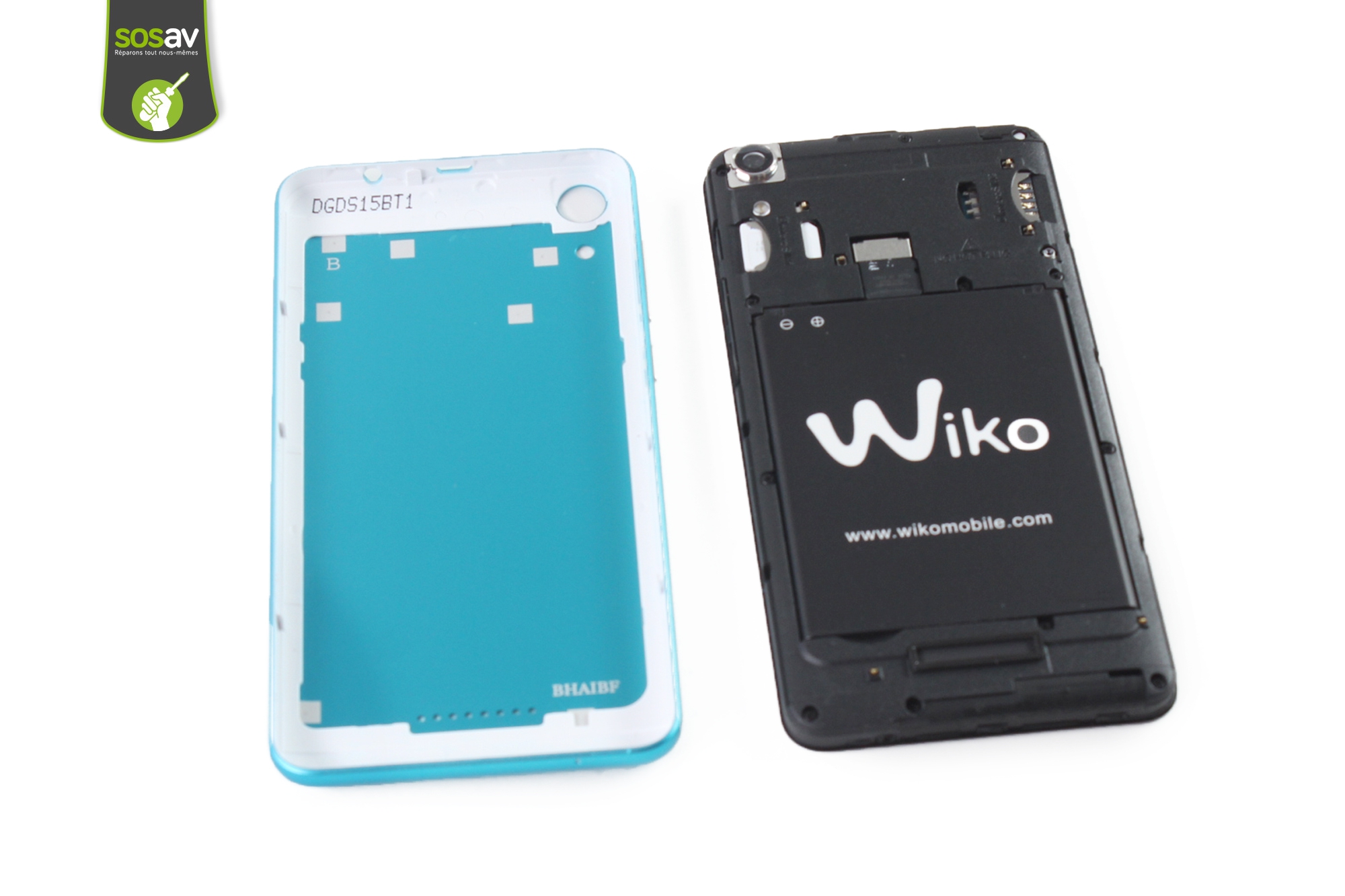

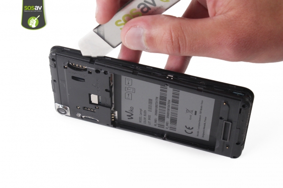

Utilisez une spatule en nylon afin de déclipser délicatement la coque arrière puis procédez à son retrait.
La coque arrière de votre Wiko Lenny 4 est désormais démontée.

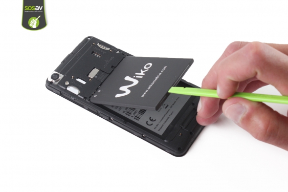

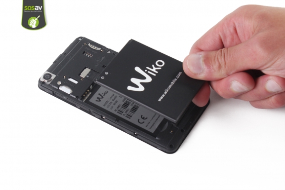

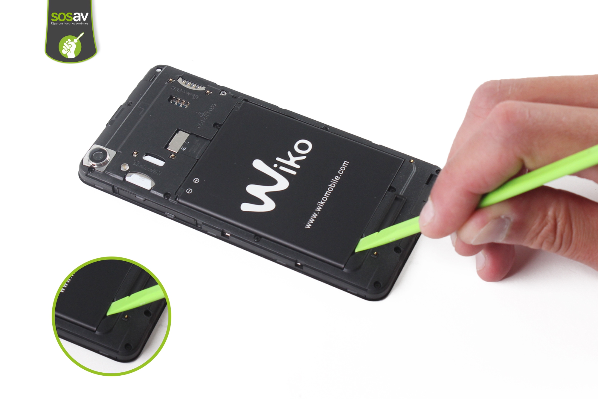

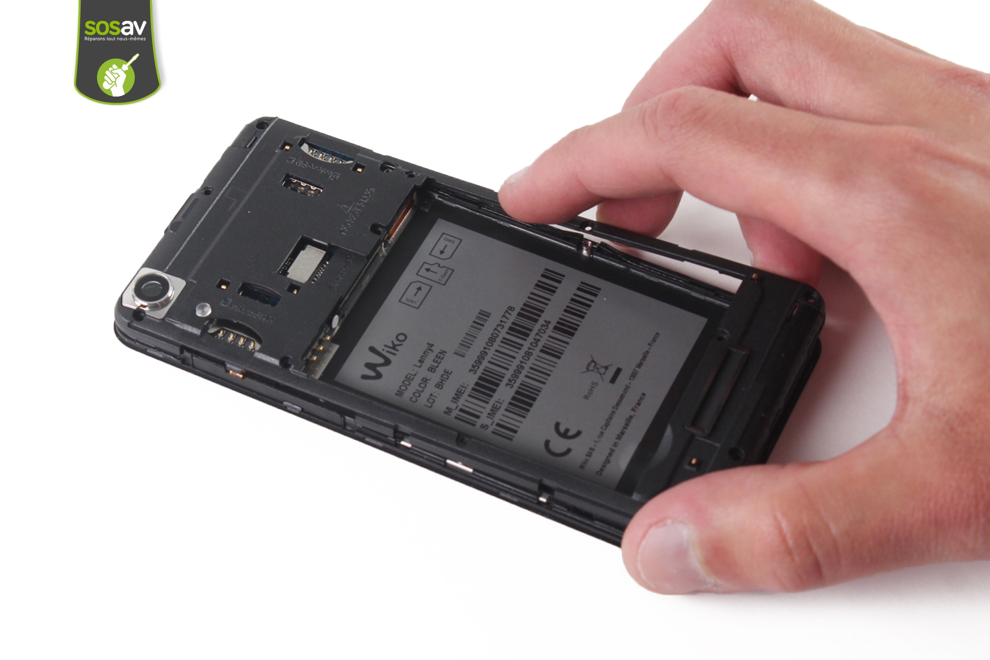

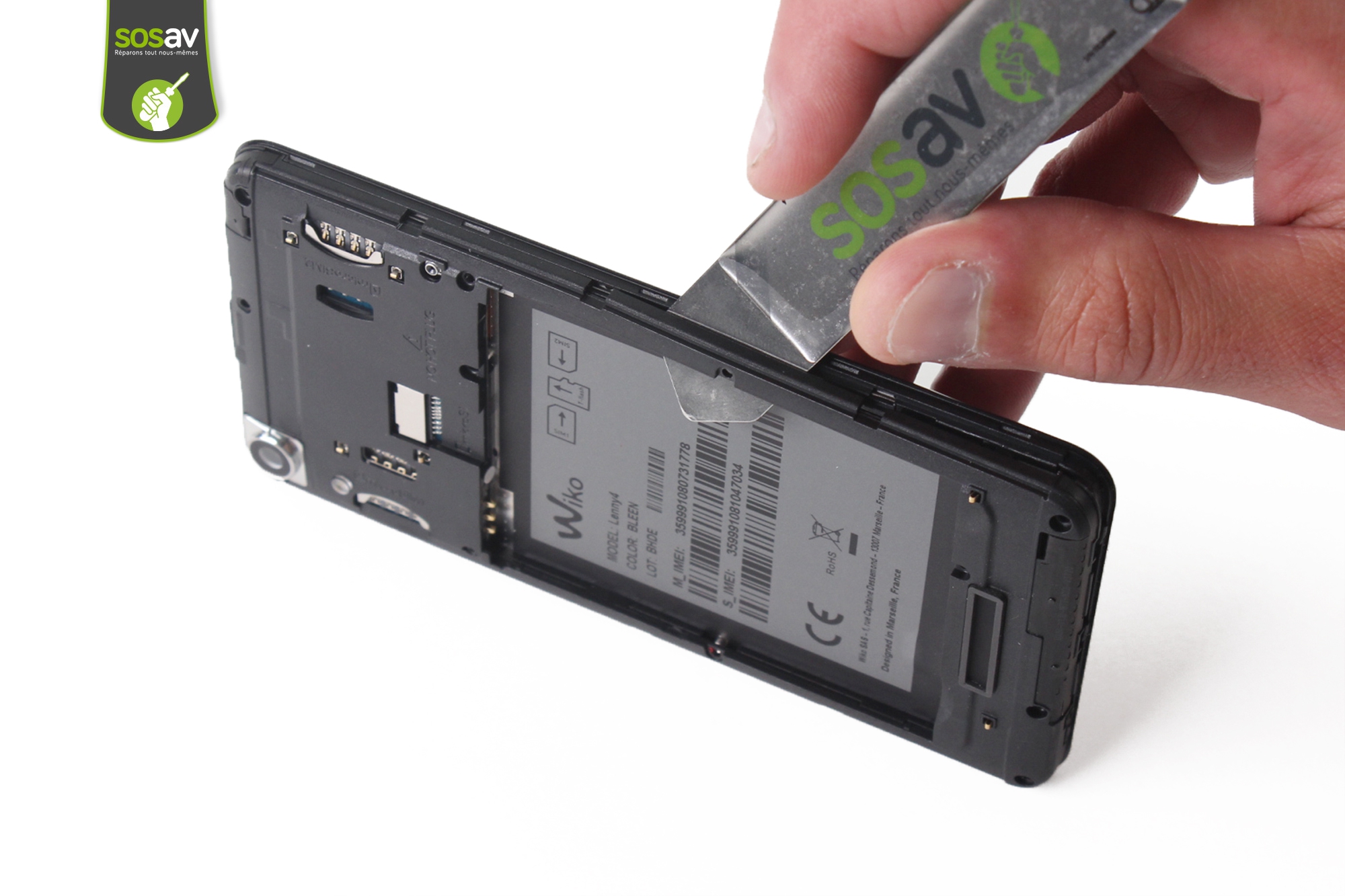

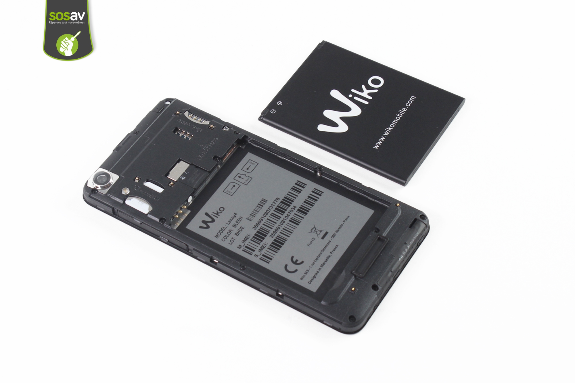

Aidez-vous de la spatule en nylon afin de soulever la batterie.Procédez à son retrait.
Votre batterie Wiko Lenny 4 est désormais démontée.

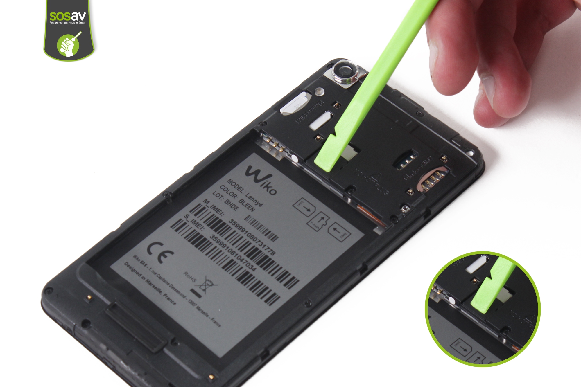

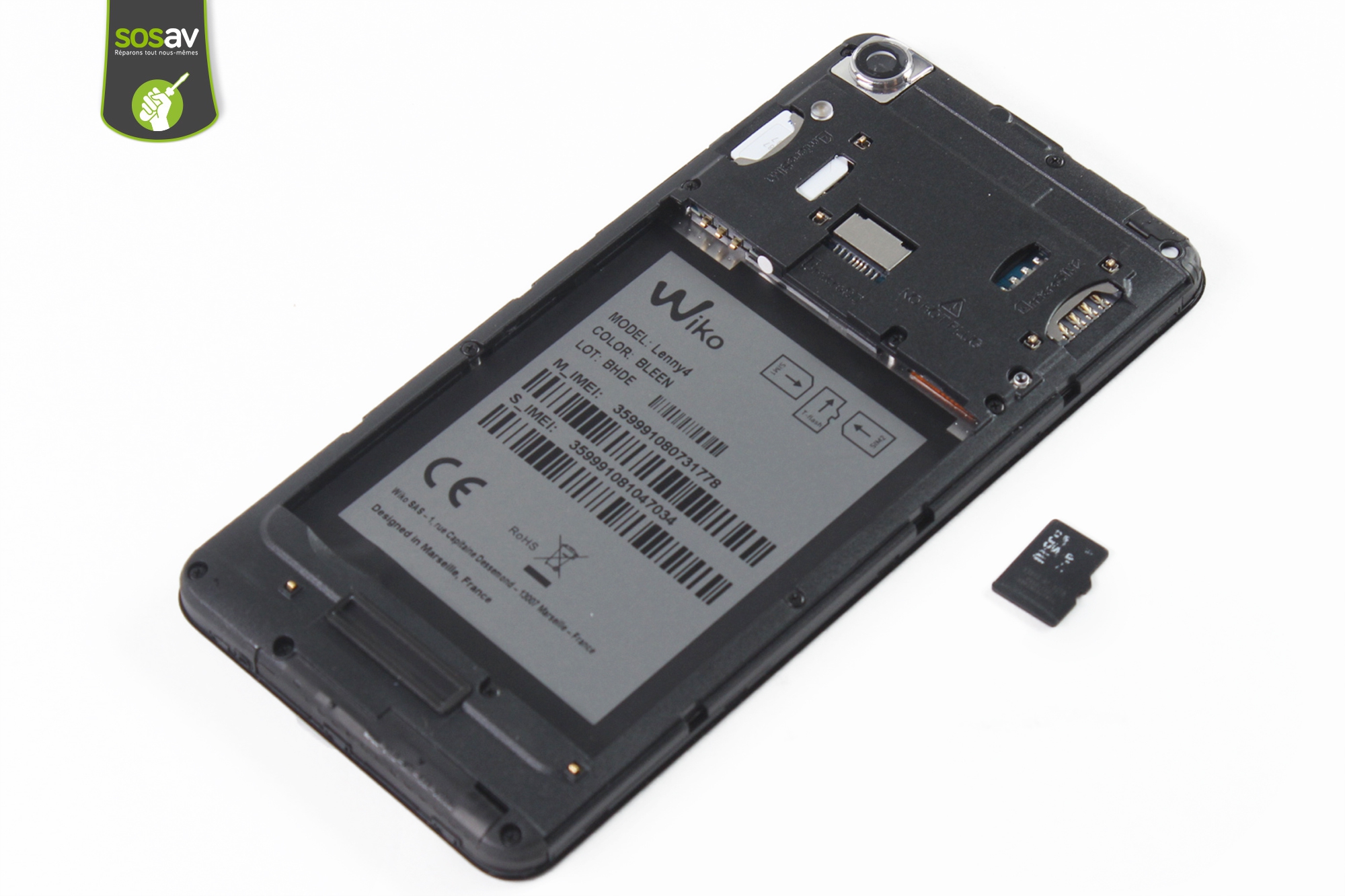

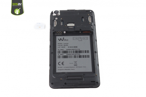

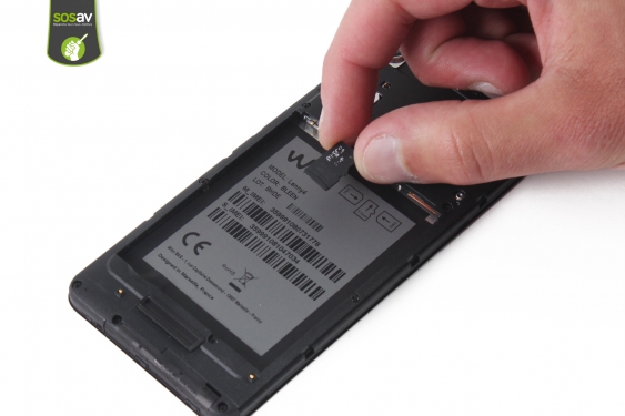

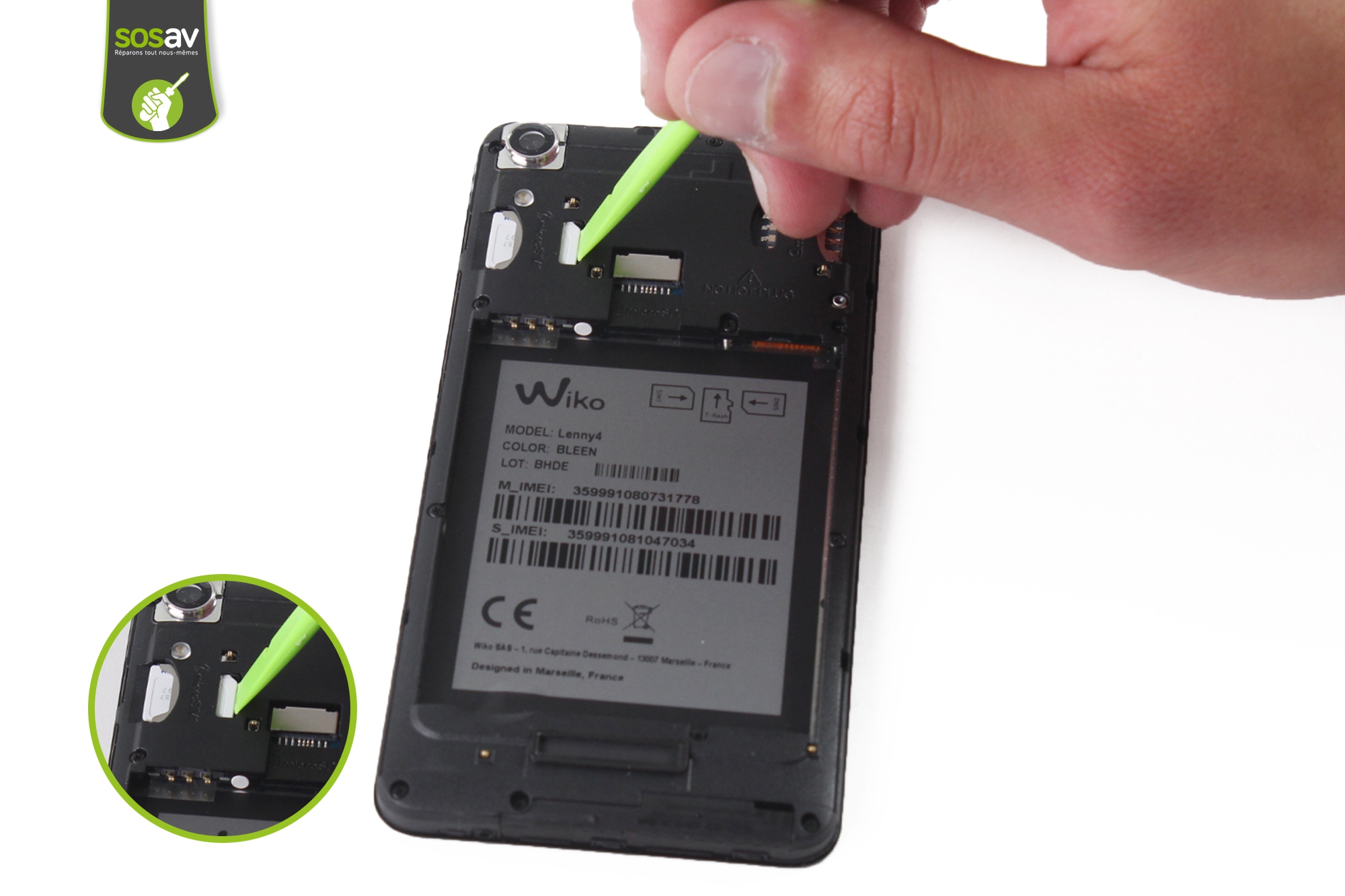

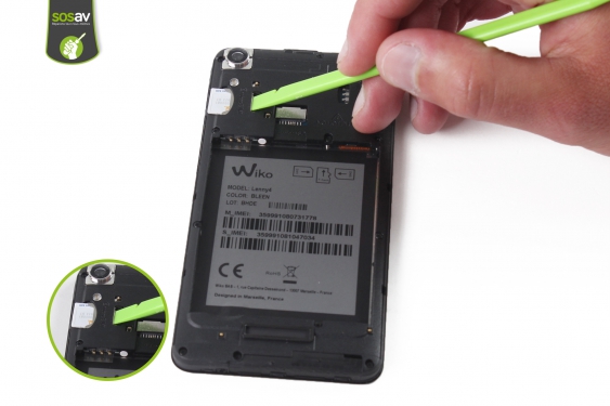

Conservez la spatule en nylon pour repousser la carte MicroSD de son logement.Procédez à son retrait.
La carte MicroSD de votre Wiko Lenny 4 est désormais démontée.

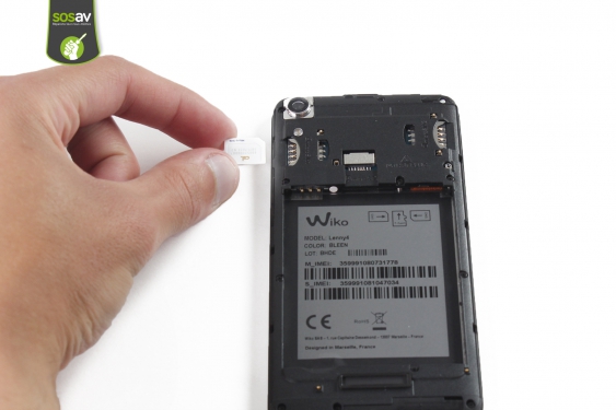

Repoussez la carte SIM hors de son logement avec la spatule en nylon.Procédez à son retrait.

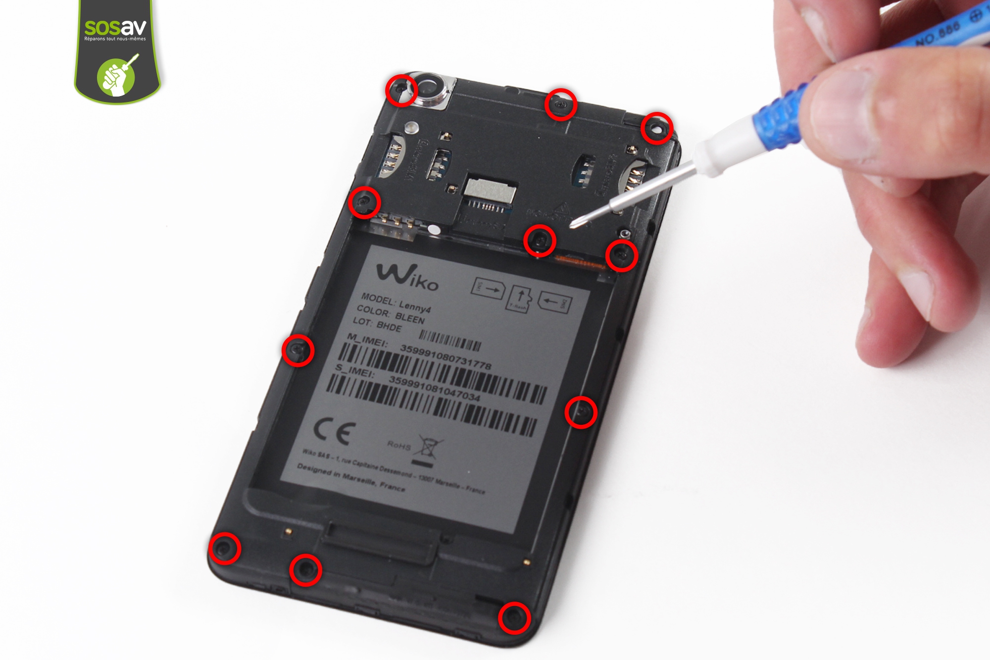

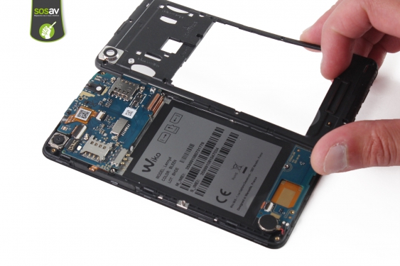

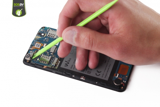

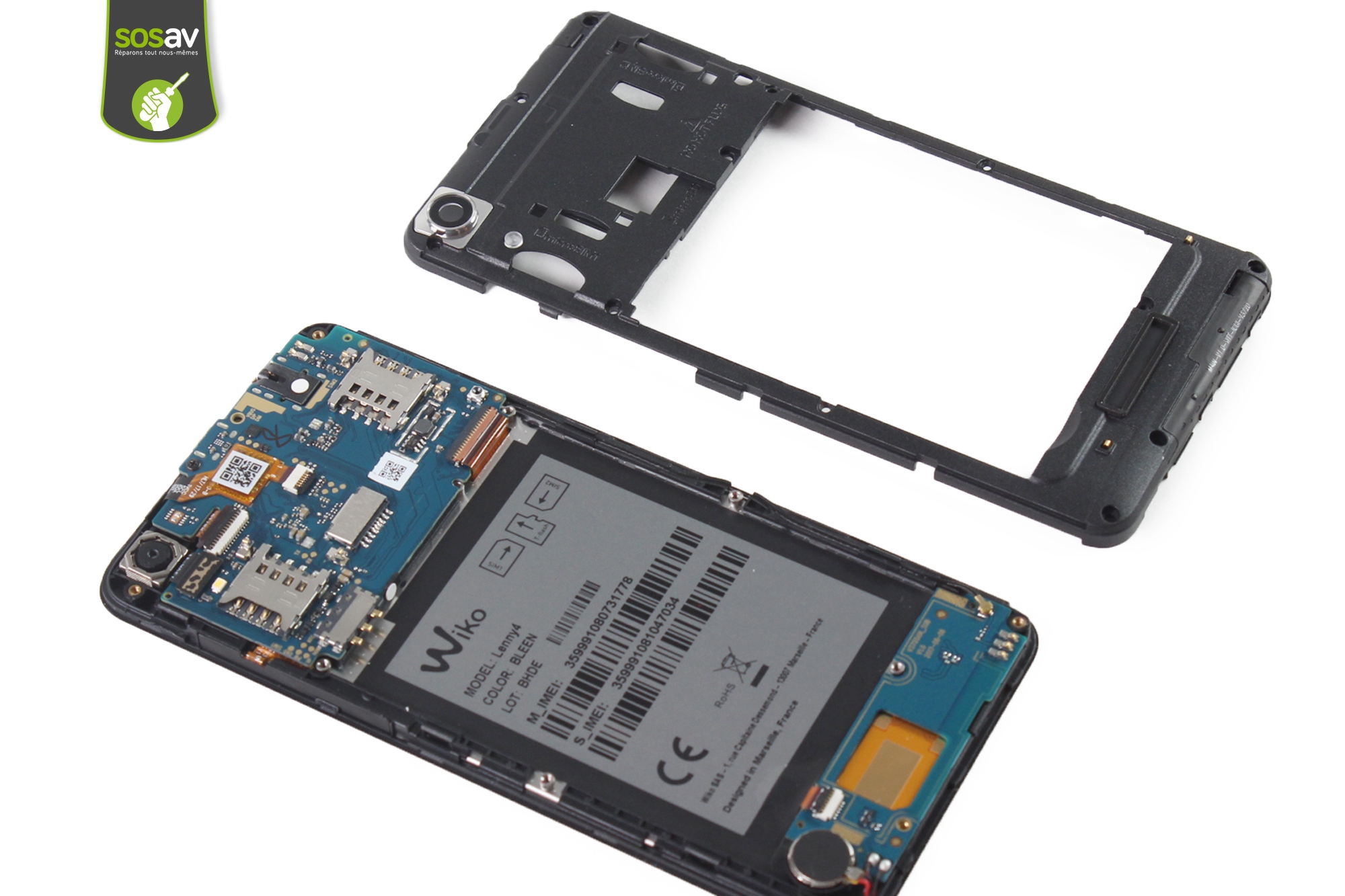

Dévissez à l'aide du cruciforme les 11 vis entourées en rouge maintenant le châssis interne.

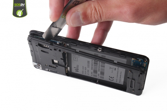

Utilisez ensuite la spatule iSesamo pour déclipser la partie basse du châssis interne.
Puis remontez tout doucement vers le haut du châssis afin de déclipser la partie droite de ce dernier.
Saisissez le châssis interne et procédez à son retrait.
Le châssis interne de votre Wiko Lenny 4 est désormais démonté.

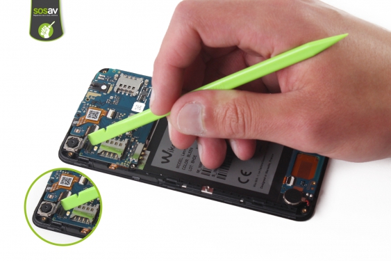

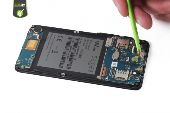

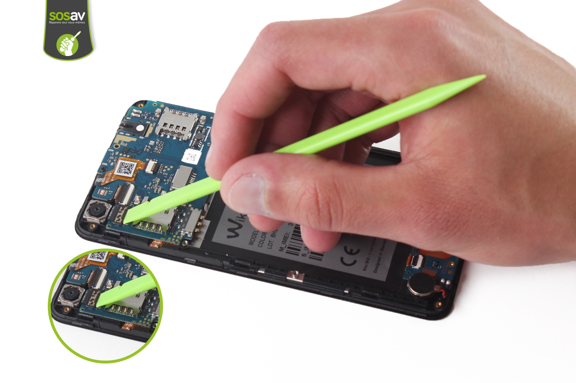

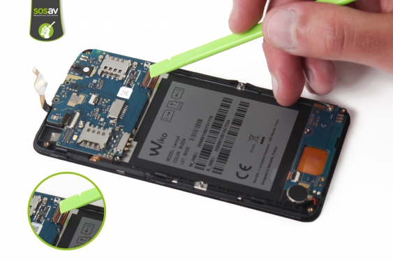

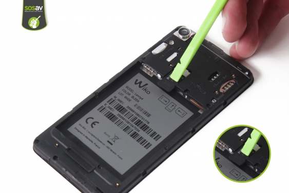

Déverrouillez le connecteur de la caméra arrière avec la spatule en nylon.Procédez à son retrait.
La caméra arrière de votre Wiko Lenny 4 est désormais démontée.

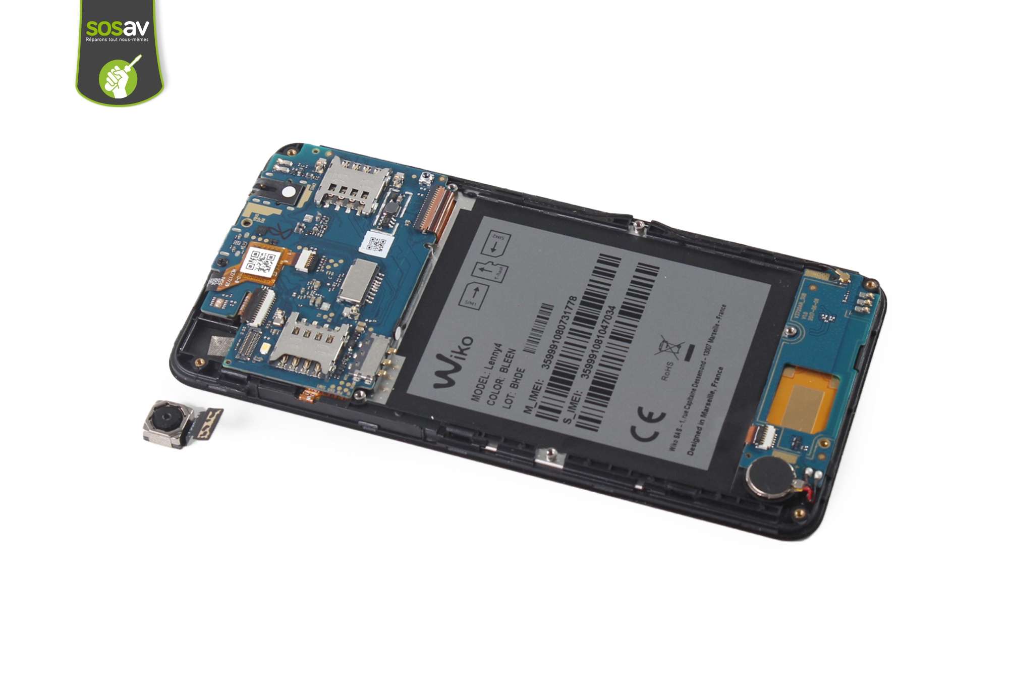

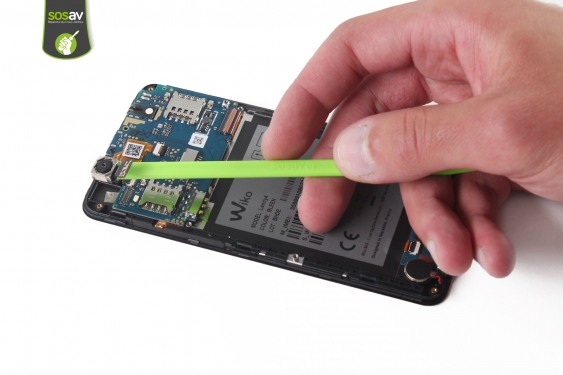

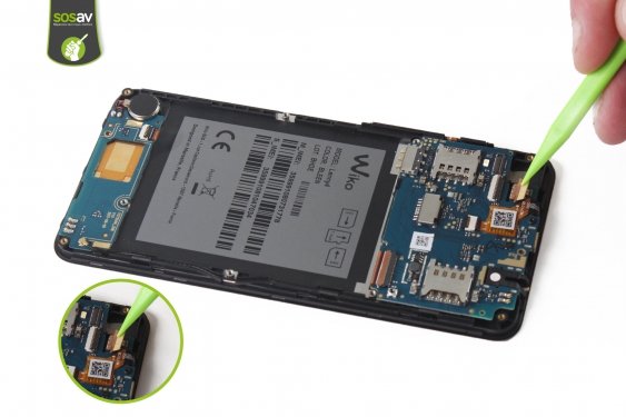

Utilisez la spatule en nylon pour déverrouiller ensuite le connecteur de la caméra avant.Sortez la nappe de la caméra avant ensuite avec la pointe de la spatule.

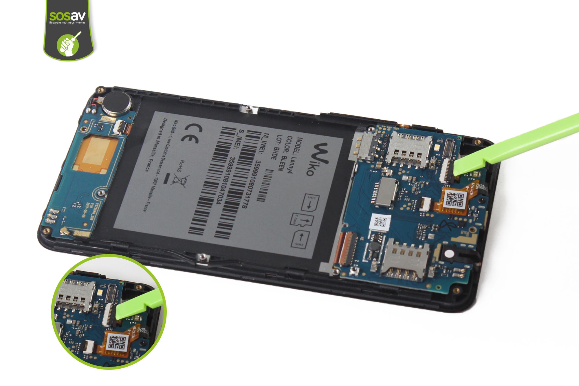

Déverrouillez le connecteur de la nappe de l'écran tactile et sortez la nappe du connecteur, toujours avec la spatule en nylon.

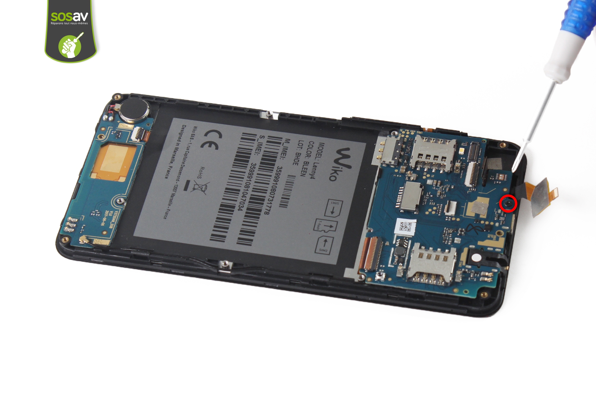

Dévissez ensuite la vis entourée en rouge à l'aide du tournevis cruciforme.
Cette vis maintient la carte mère.

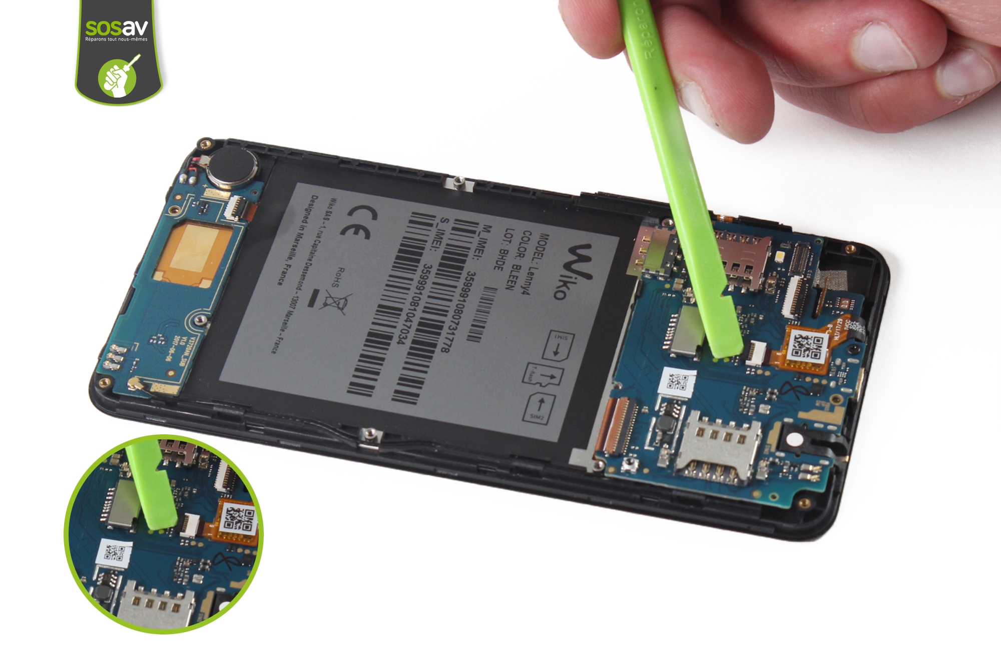

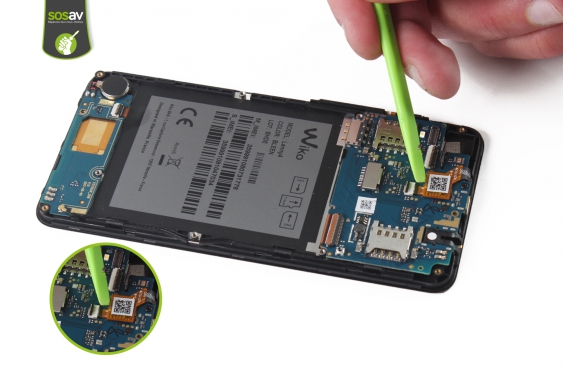

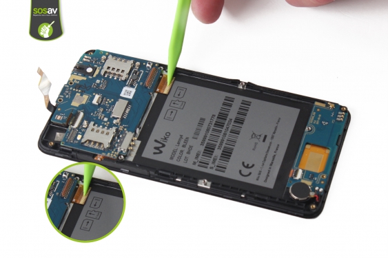

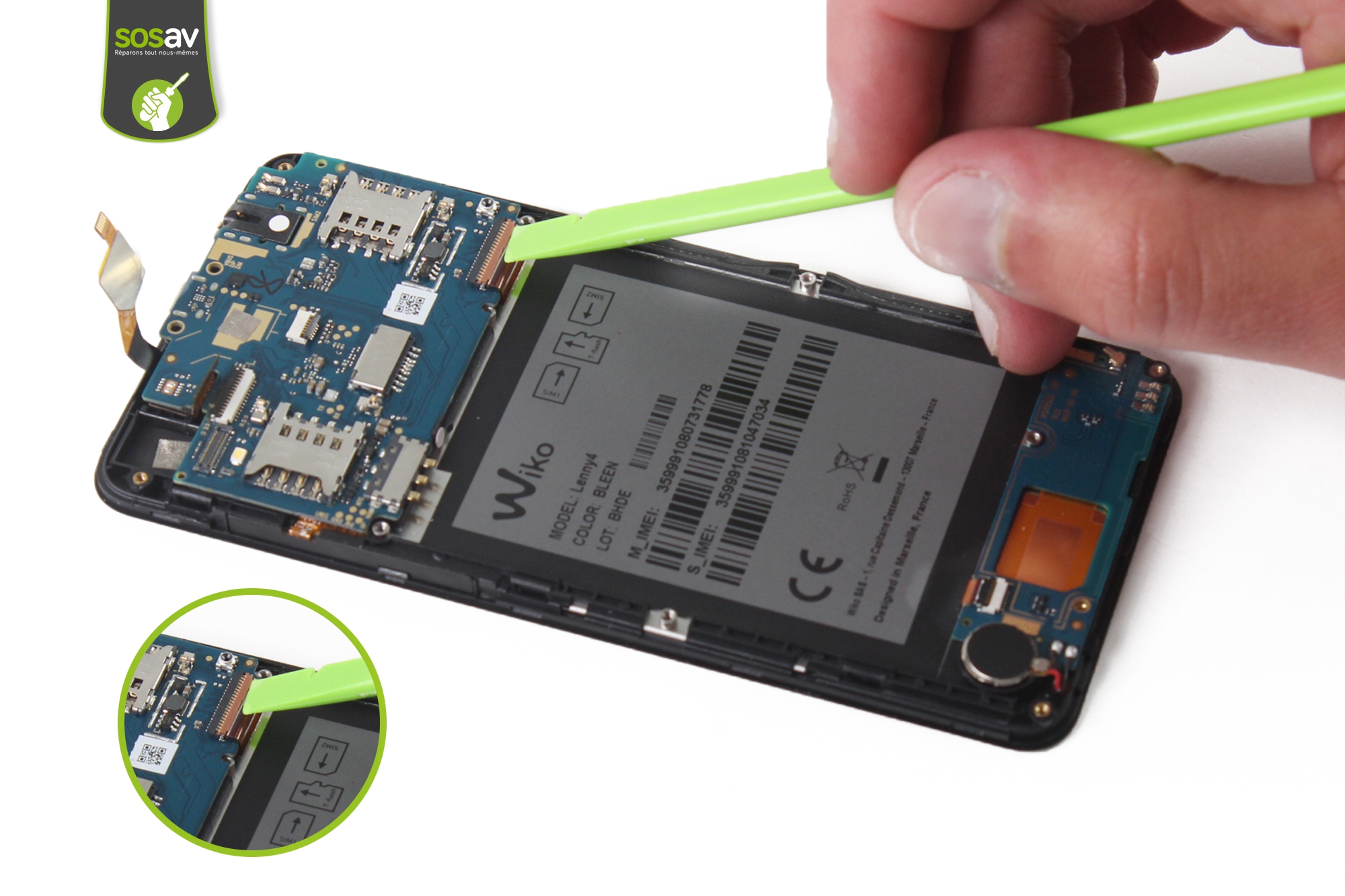

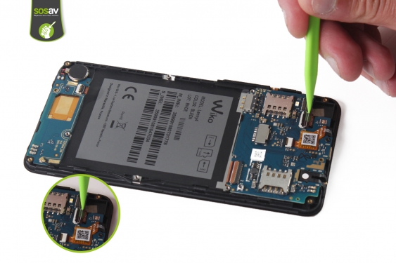

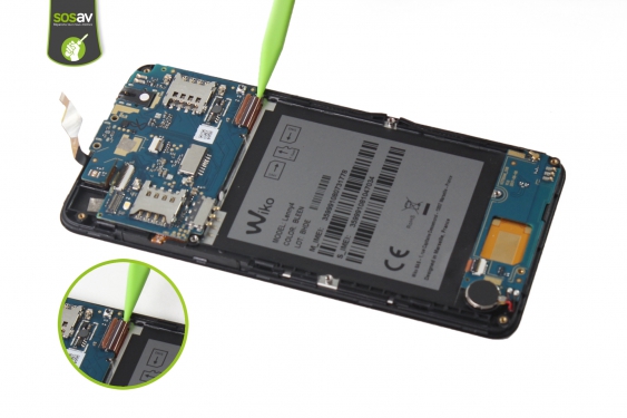

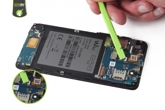

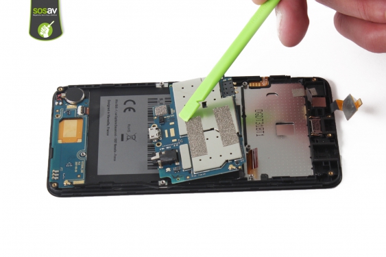

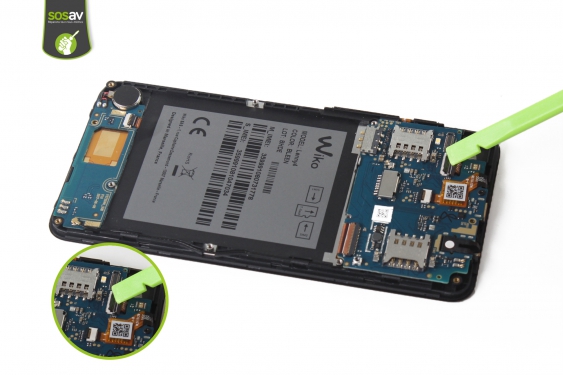

A présent, déclipsez le connecteur de la nappe de liaison de l'écran LCD avec la spatule en nylon.A nouveau avec la pointe de la spatule, sortez la nappe de son connecteur.

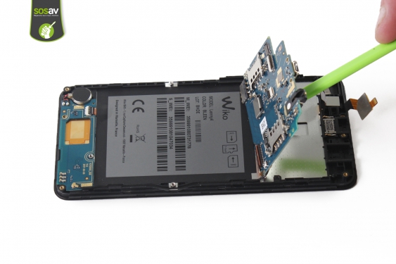

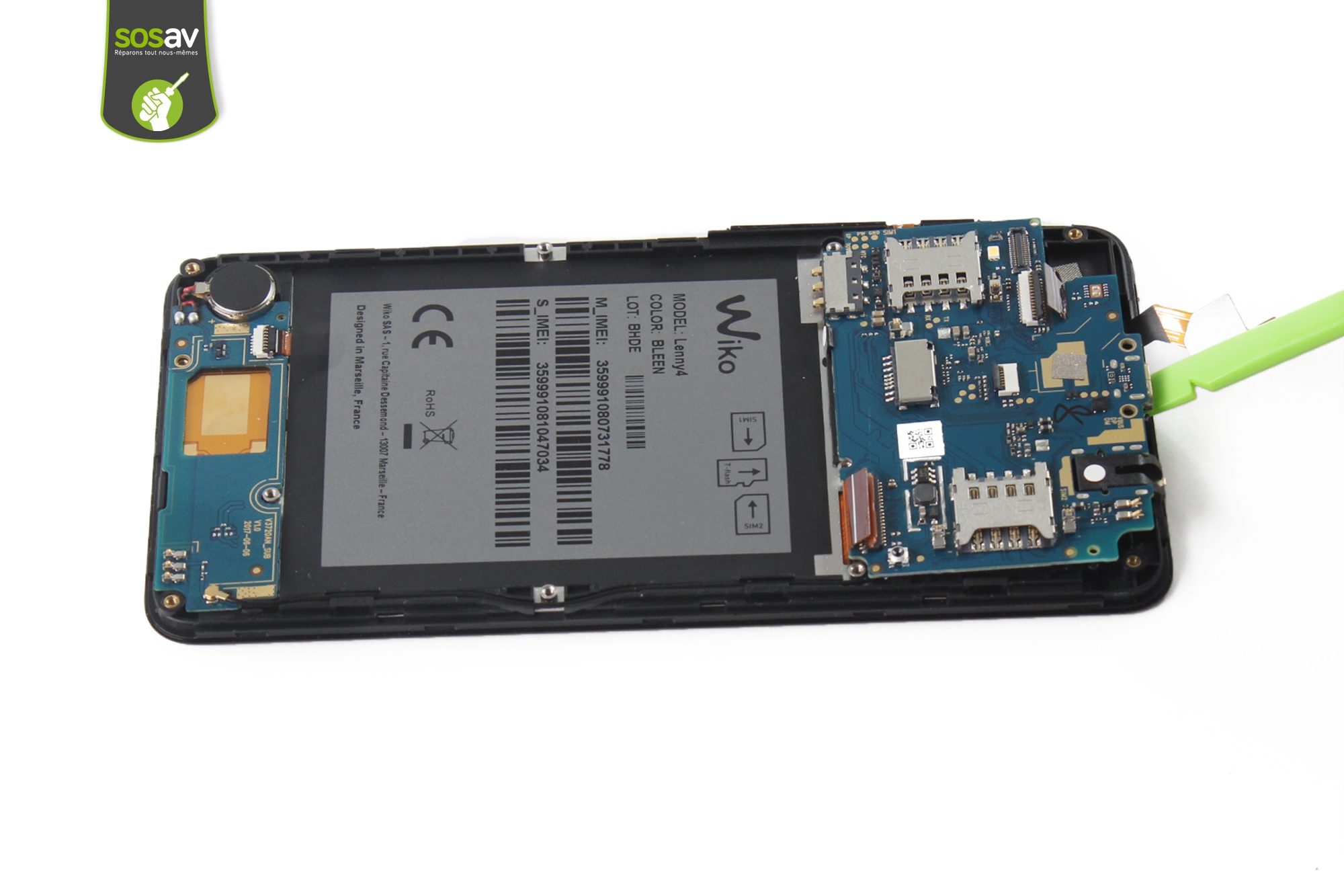

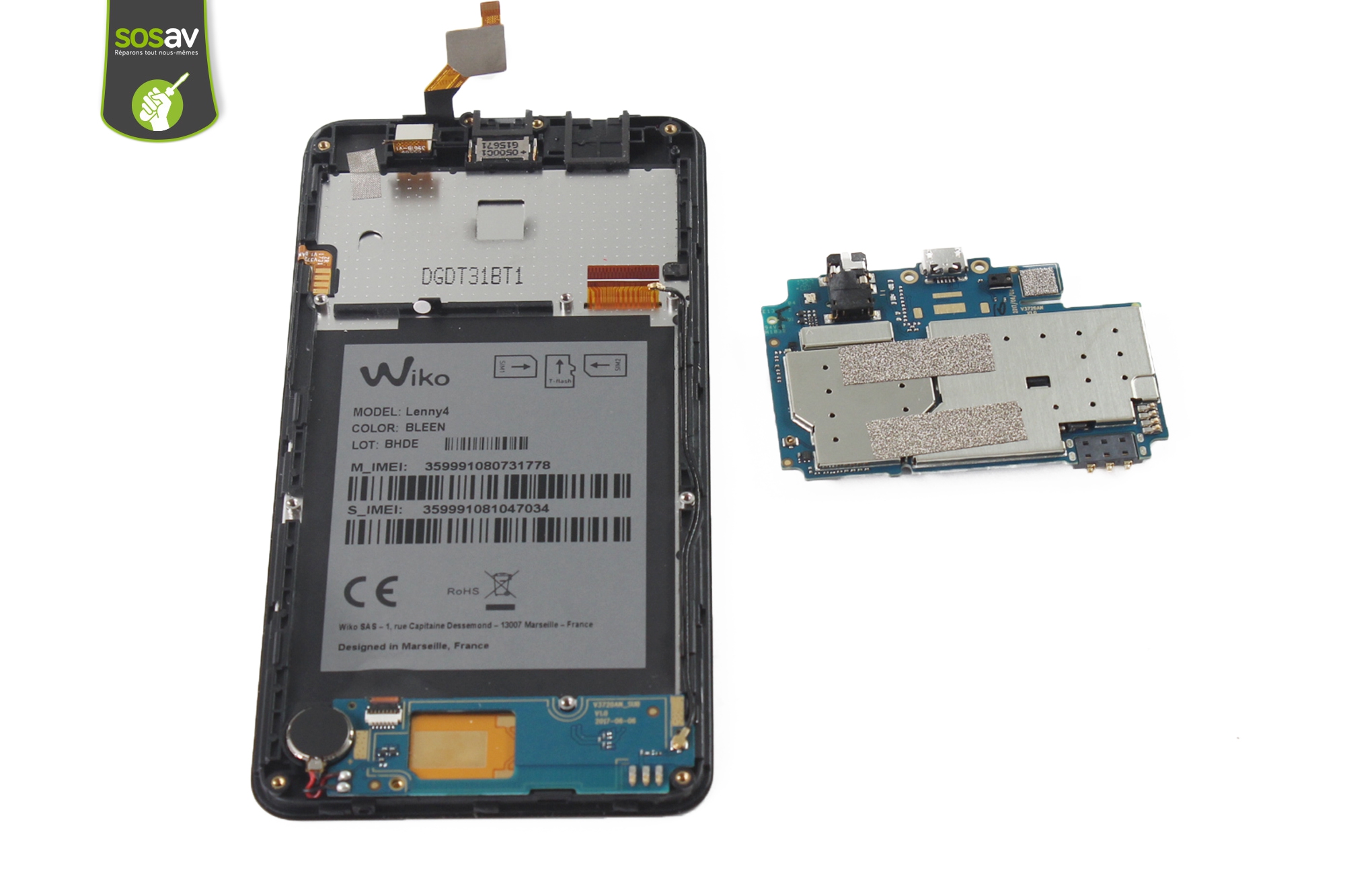

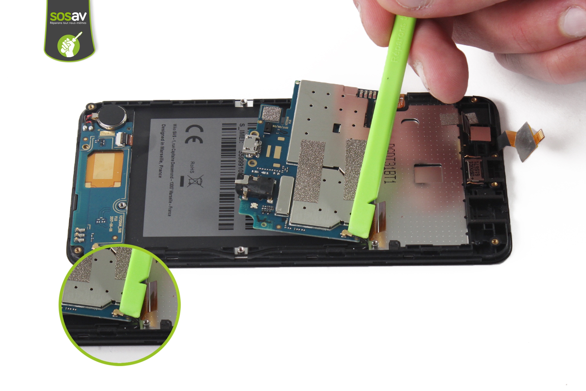

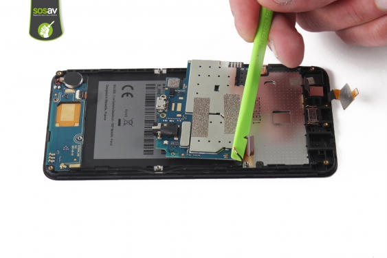

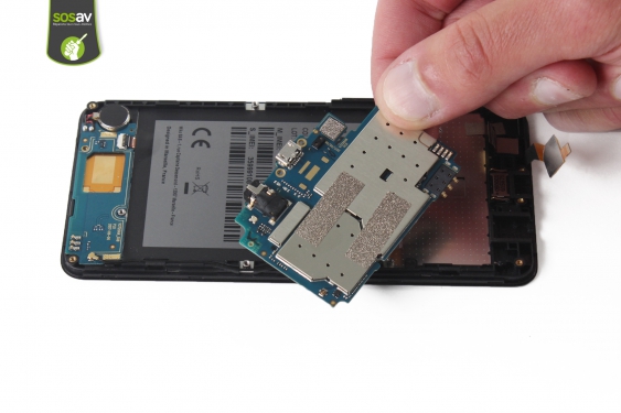

Conservez la spatule en nylon pour soulever et faire basculer la carte mère de 90°.
Déconnectez le câble d'interconnexion côté carte mère à l'aide de la spatule en nylon.Procédez au retrait de la carte mère.
La carte mère de votre Wiko Lenny 4 est désormais démontée.

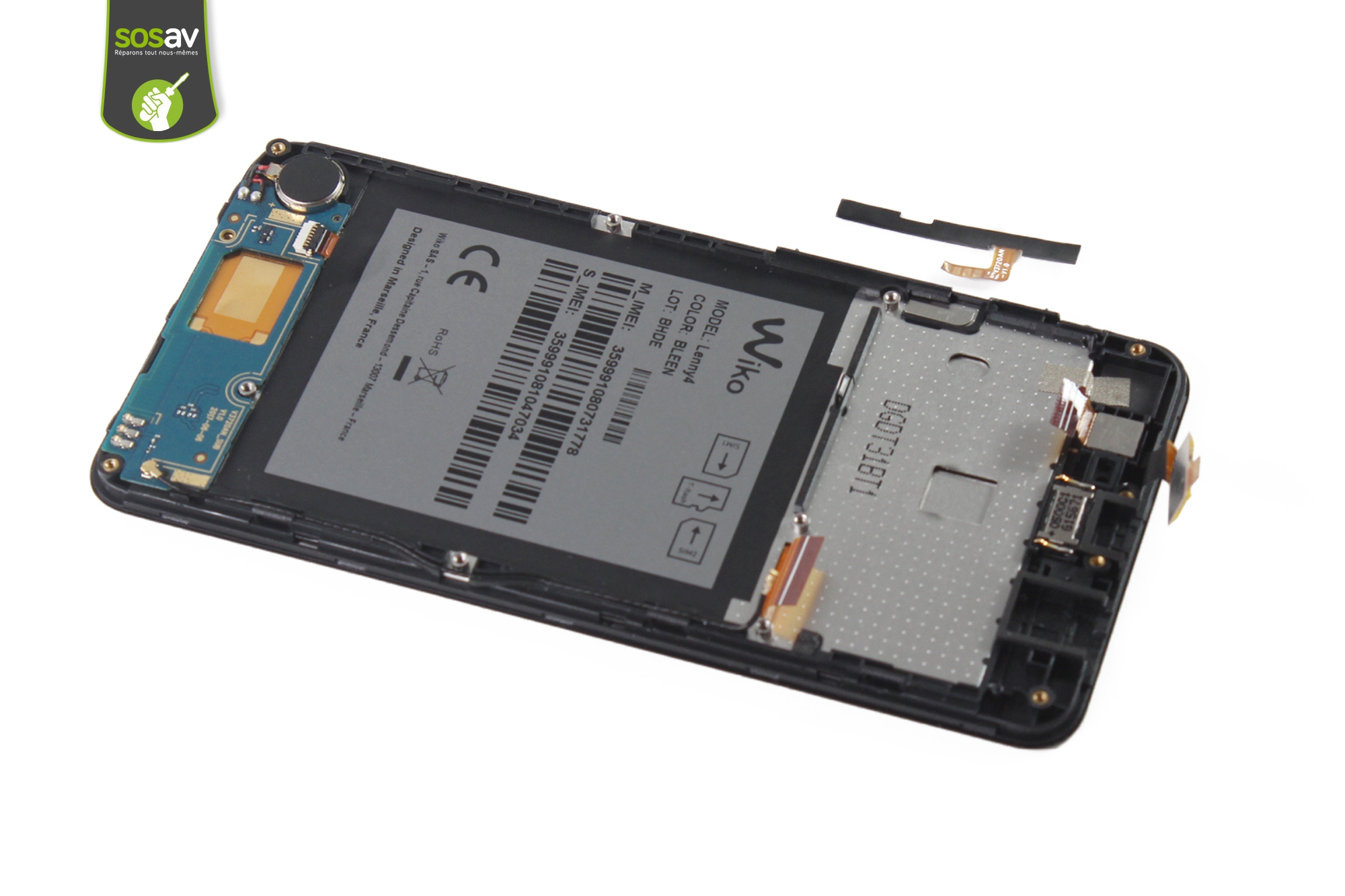

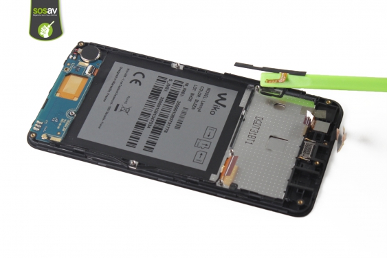

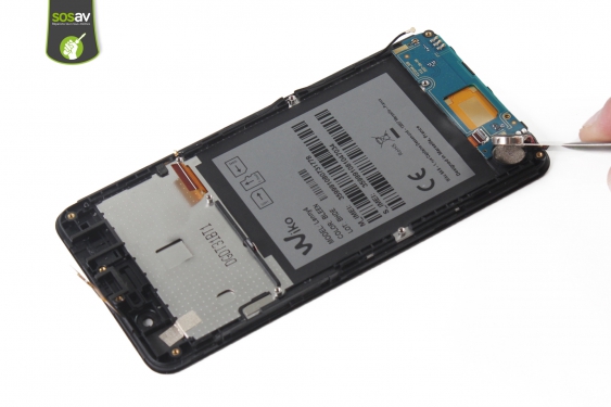

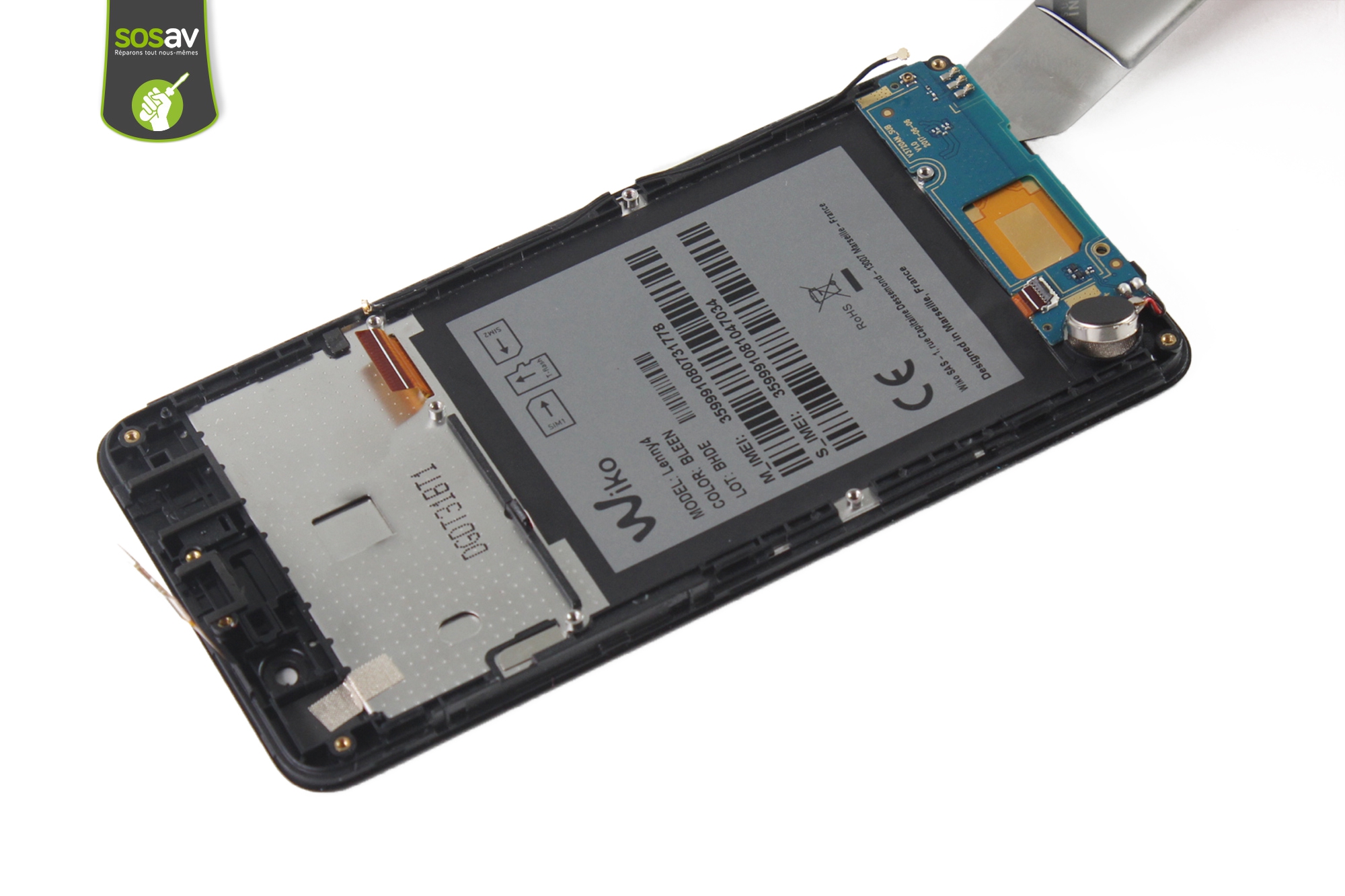

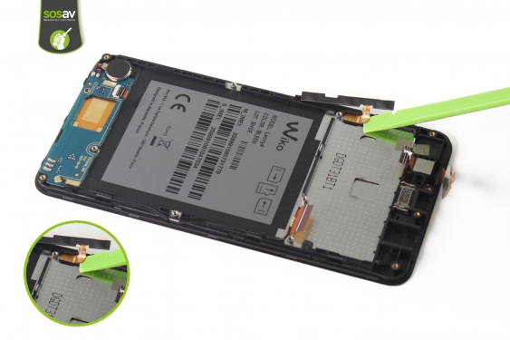

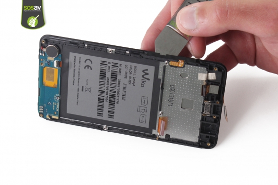

Réutilisez la spatule iSesamo pour décoller délicatement la nappe bouton power et volume du côté droit du châssis.Décollez ensuite la partie contacts de la nappe à l'aide de la spatule en nylon.Procédez au retrait de la nappe.
Etape 24
La nappe boutons power et volume de votre Wiko Lenny 4 est désormais démontée.

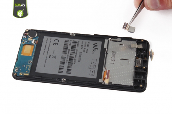

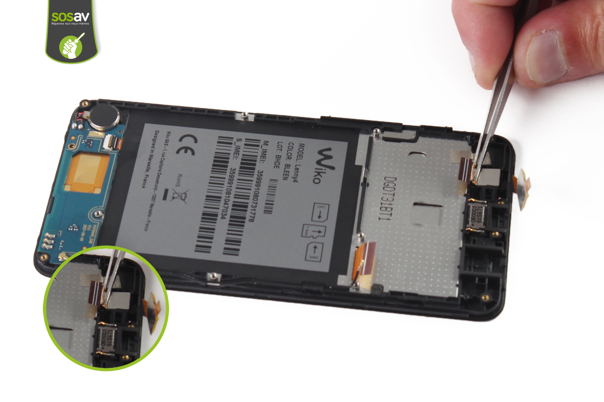

Saisissez la caméra avant à l'aide de la pince et procédez à son retrait.
Etape 26

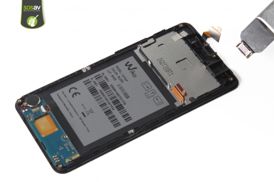

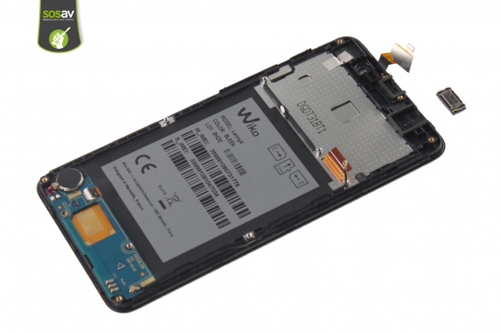

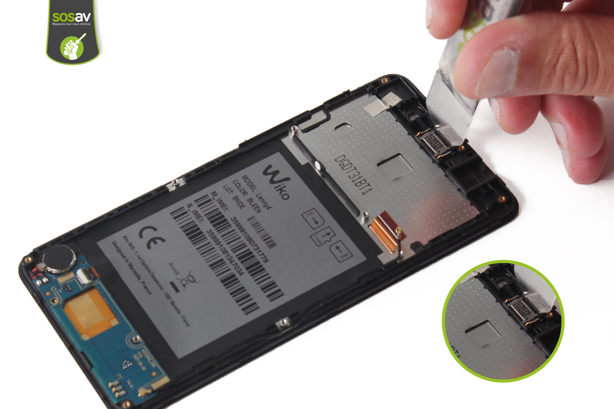

Décollez ensuite le haut-parleur interne à l'aide de la spatule iSesamo et procédez à son retrait.
Etape 27

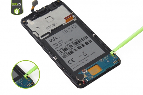

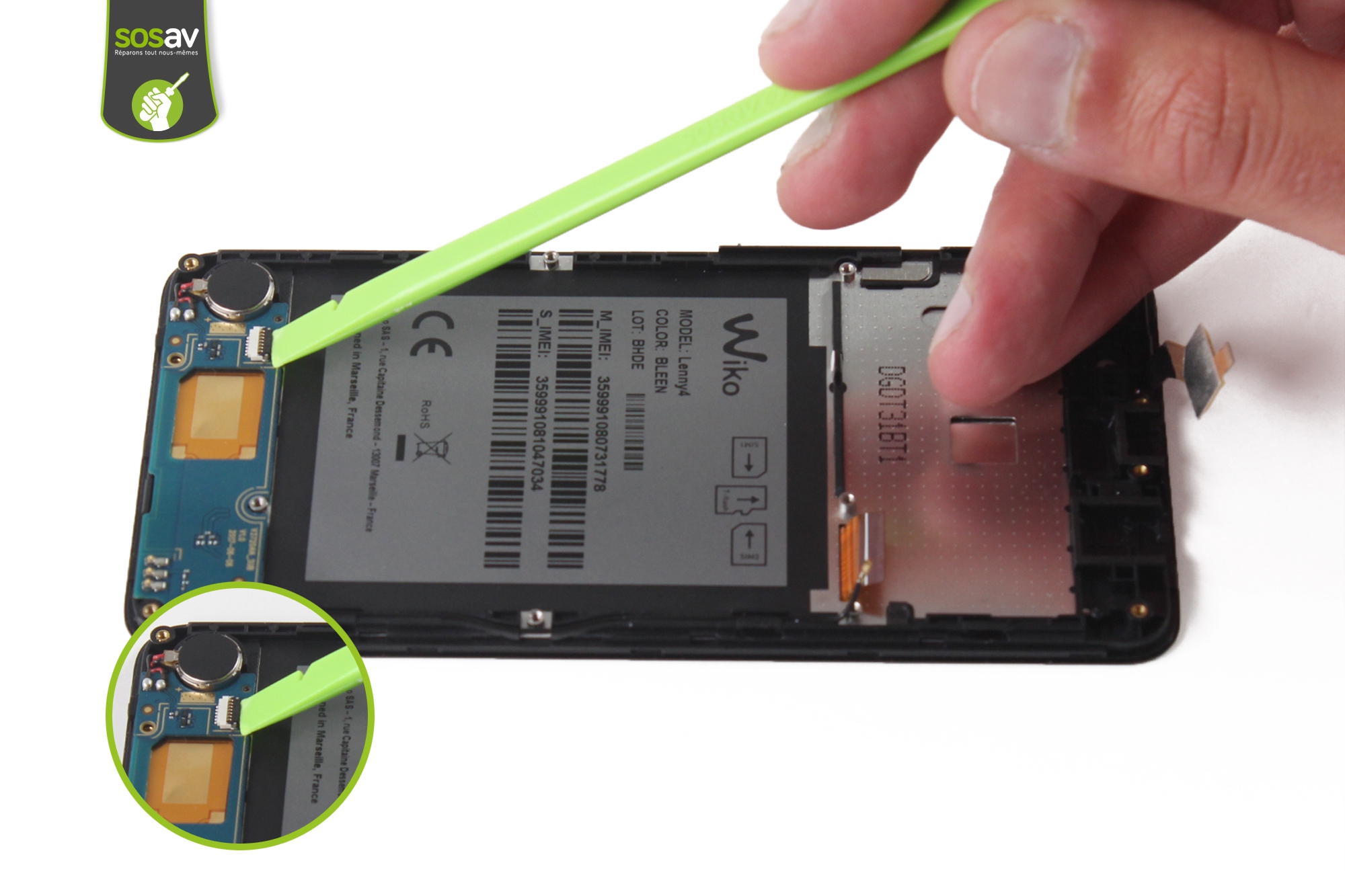

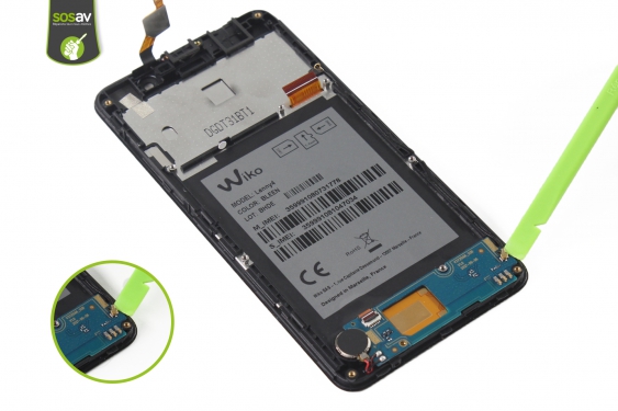

Déverrouillez le connecteur de la nappe de liaison du connecteur de charge avec la spatule en nylon.Déconnectez ensuite le câble d'interconnexion côté carte microphone et vibreur, toujours en utilisant la spatule en nylon.
Etape 28

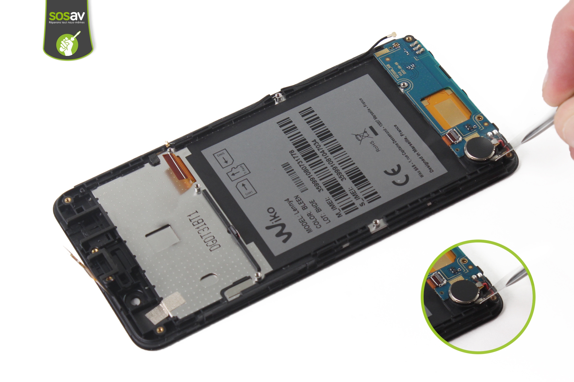

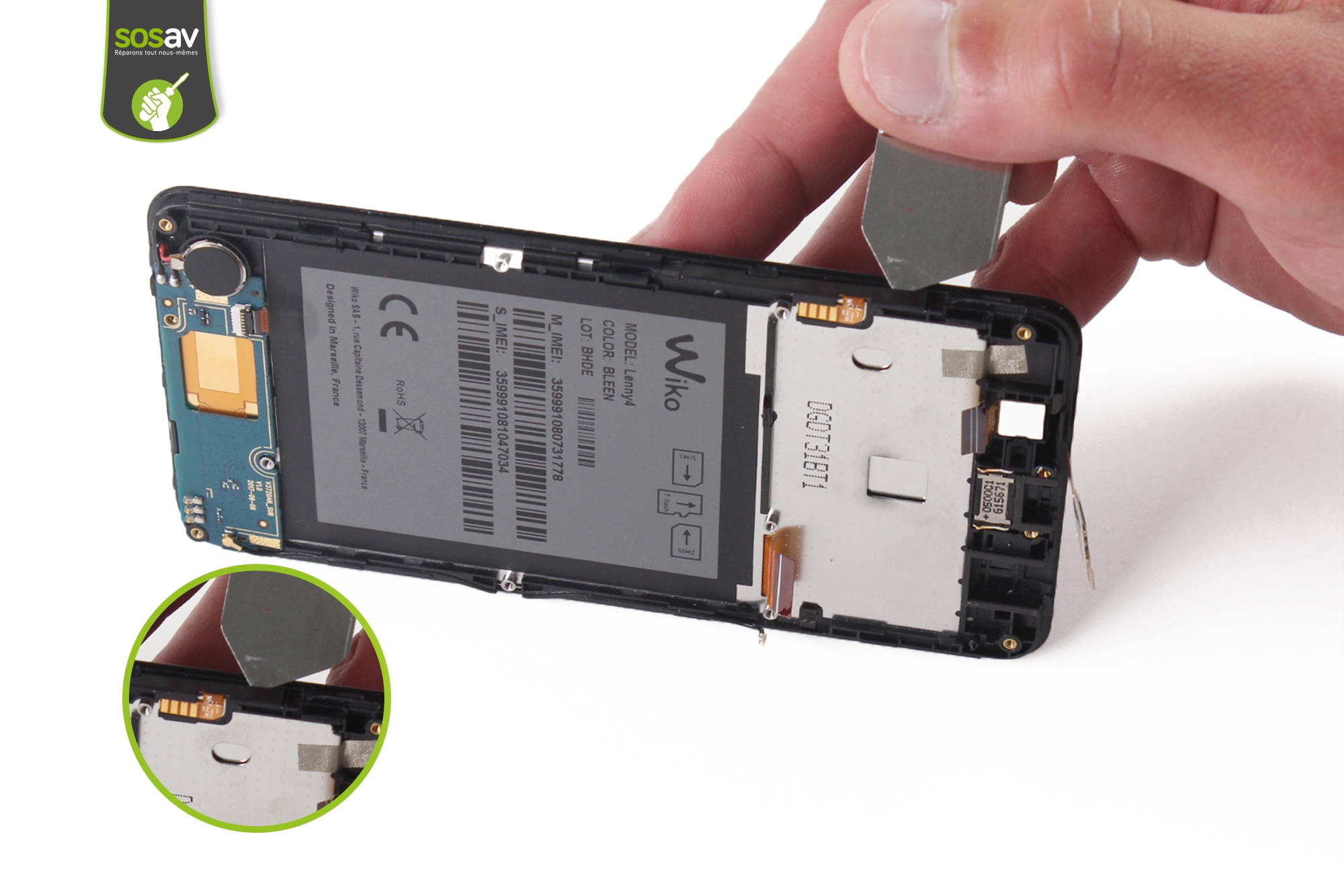

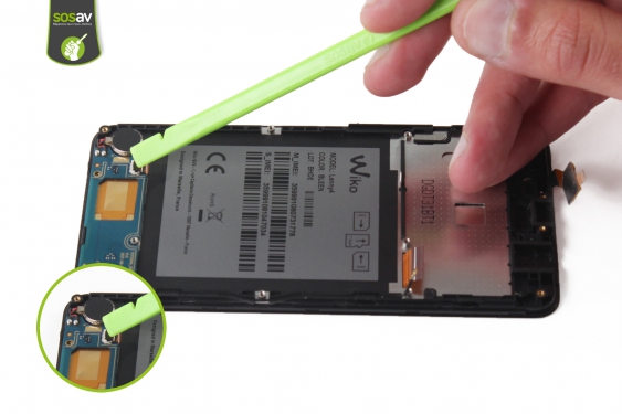

Reprenez la spatule iSesamo pour décoller ensuite le vibreur.
Etape 29

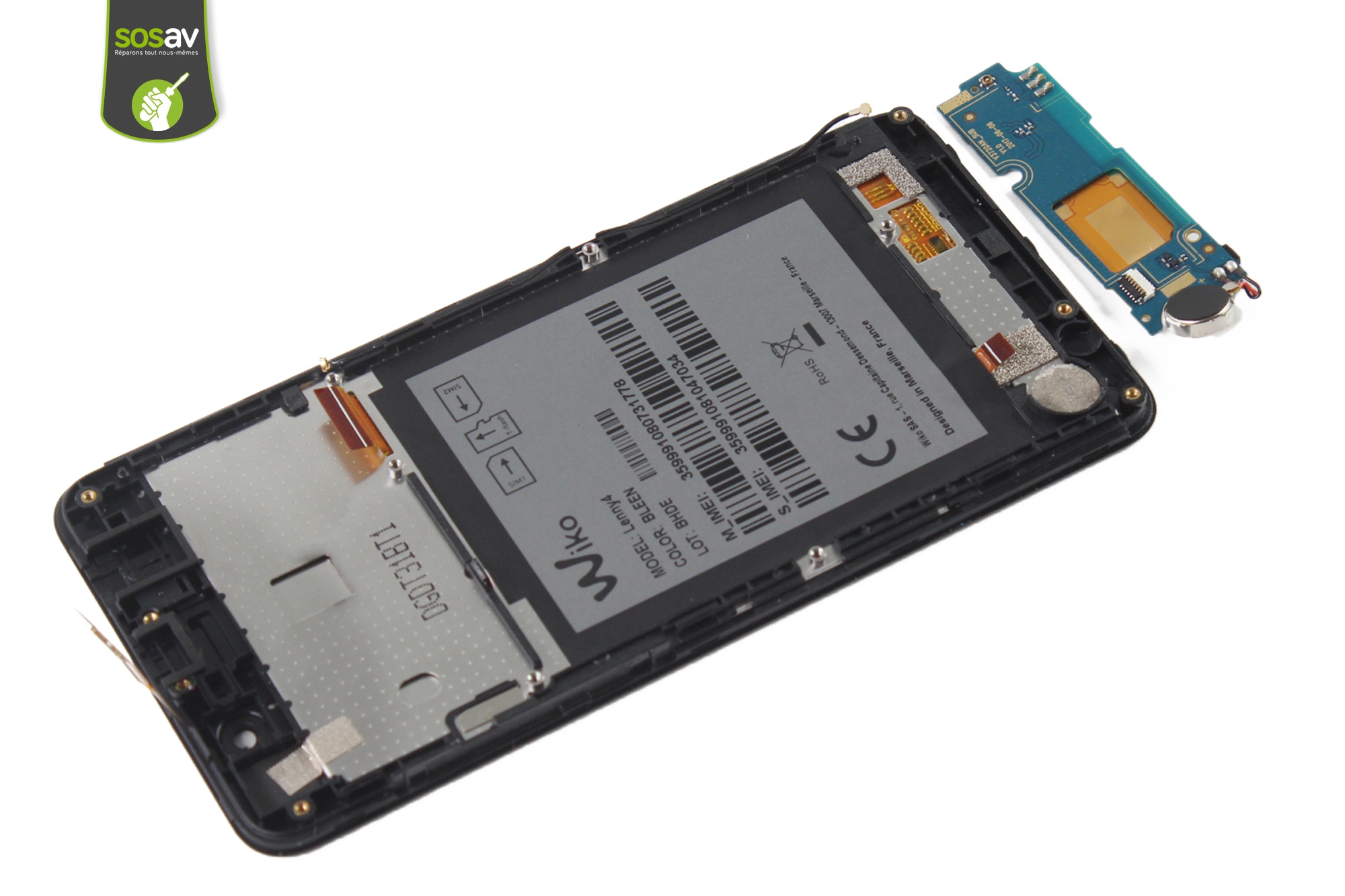

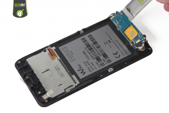

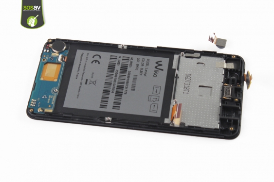

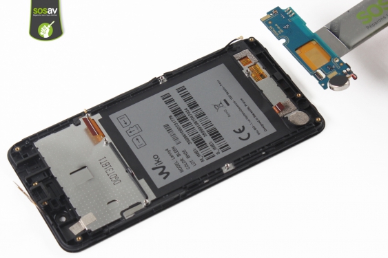

Décollez délicatement la carte microphone et vibreur grâce à la spatule iSesamo et procédez à son retrait.

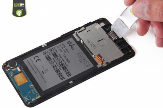

Etape 30
L'écran complet Wiko Lenny 4 est désormais démonté.En cas d'écran cassé ou de problème d'affichage, remplacez-le par un écran neuf.
