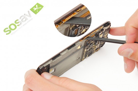

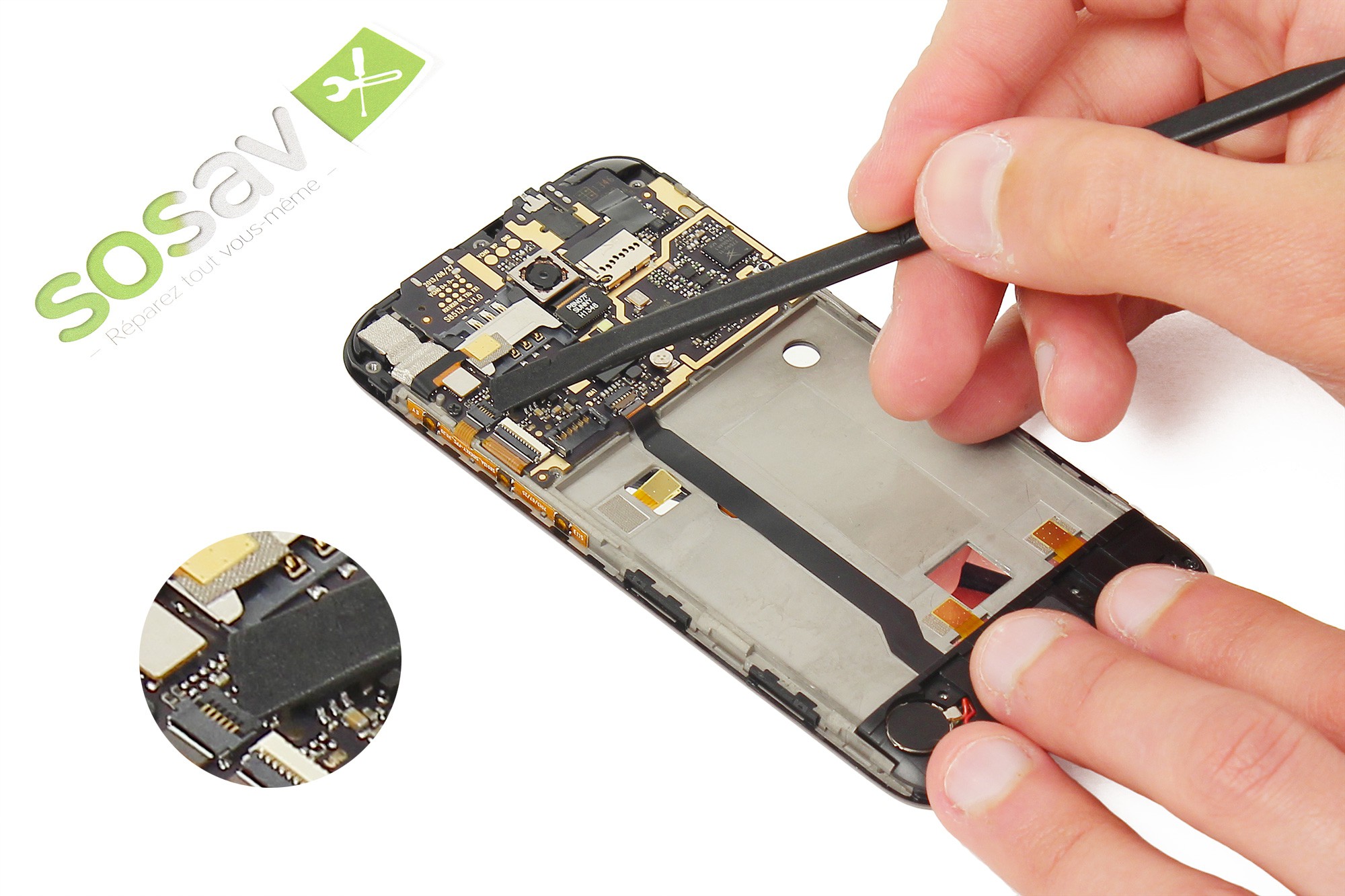

Reprenez la spatule en nylon pour déverrouiller le connecteur FPC de la nappe des boutons power et volume.

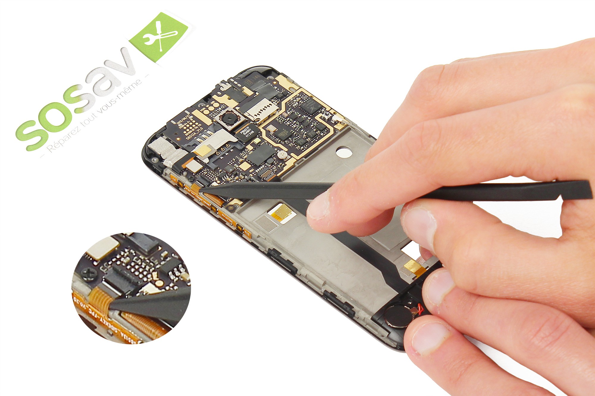

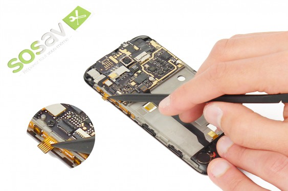

Utilisez la pointe d'une spatule en nylon afin de retirer délicatement la nappe des boutons power et volume de son connecteur FPC.

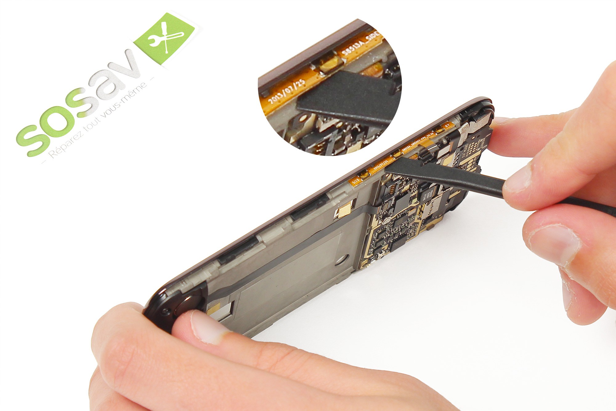

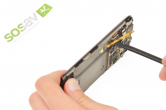

Après quoi, décollez délicatement la nappe des boutons power et volume puis retirez-la.

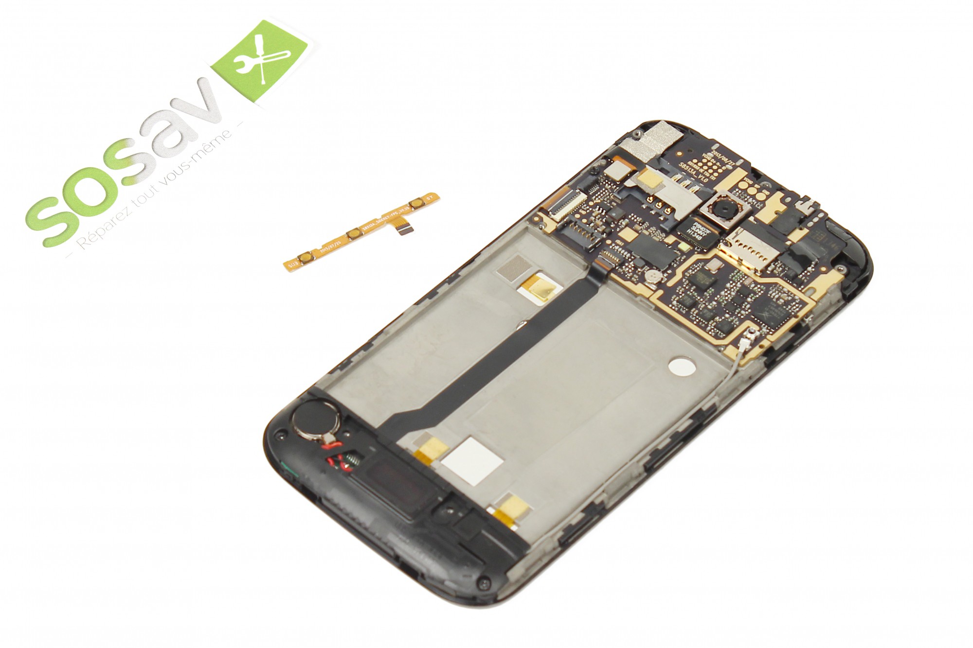

La nappe des boutons power et volume du Wiko Darkmoon est désormais démontée.
Remplacez-la par une pièce neuve si cela est nécessaire.
