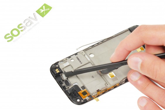

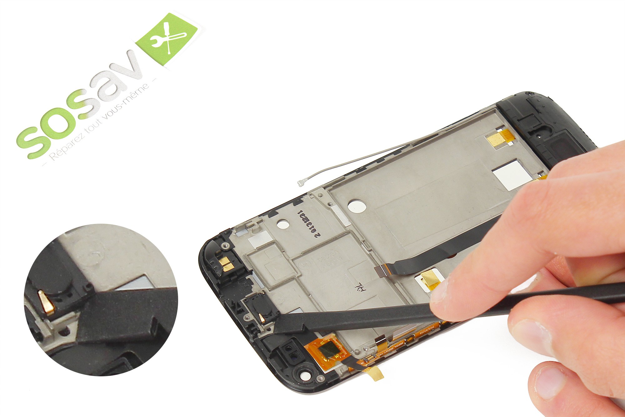

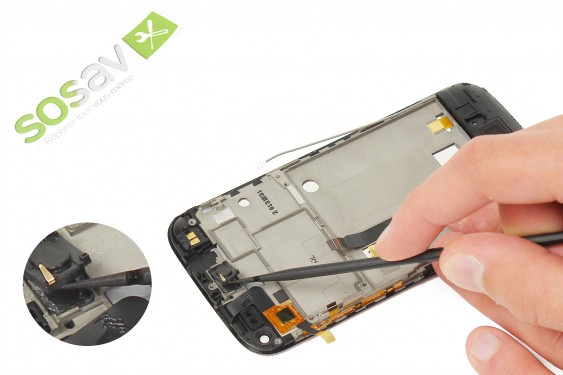

Etape 32

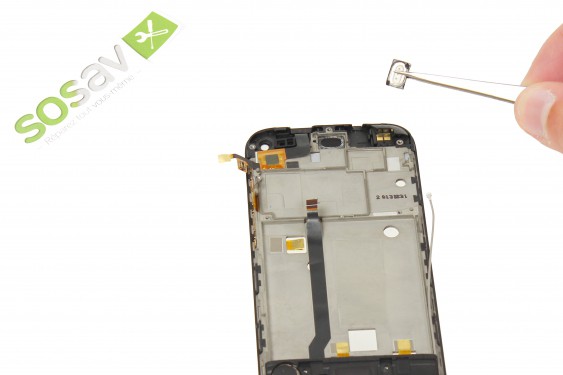

Avec la spatule en nylon, décollez délicatement le haut parleur interne.

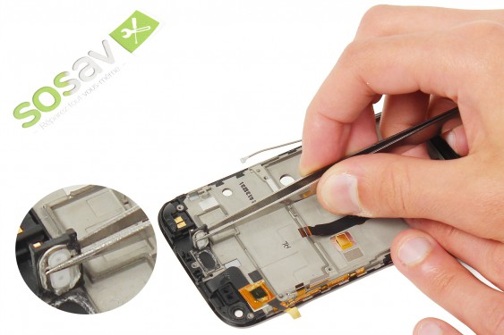

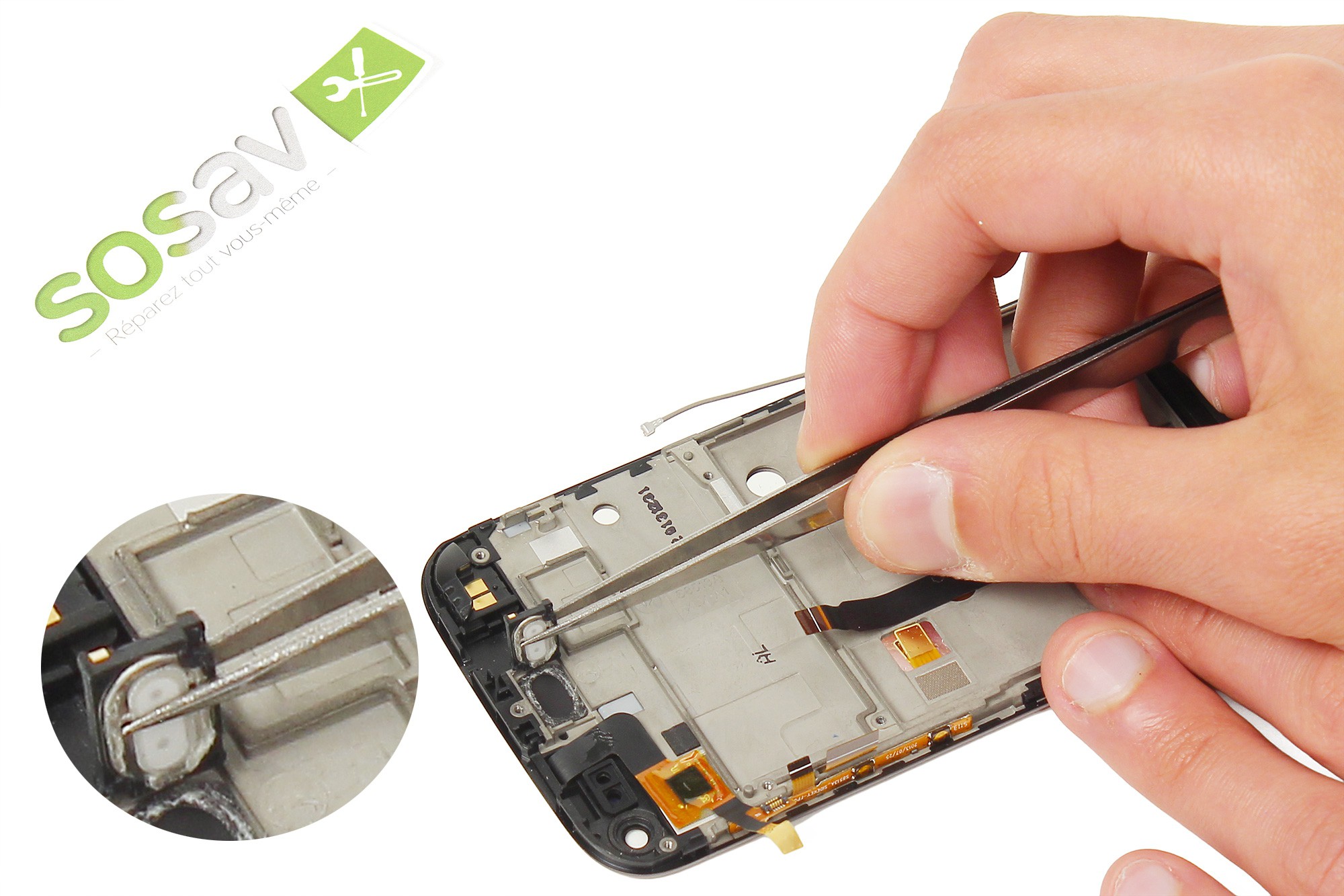

Etape 33
Réutilisez la pince pour saisirle haut-parleur interne puis procédez à sa dépose.

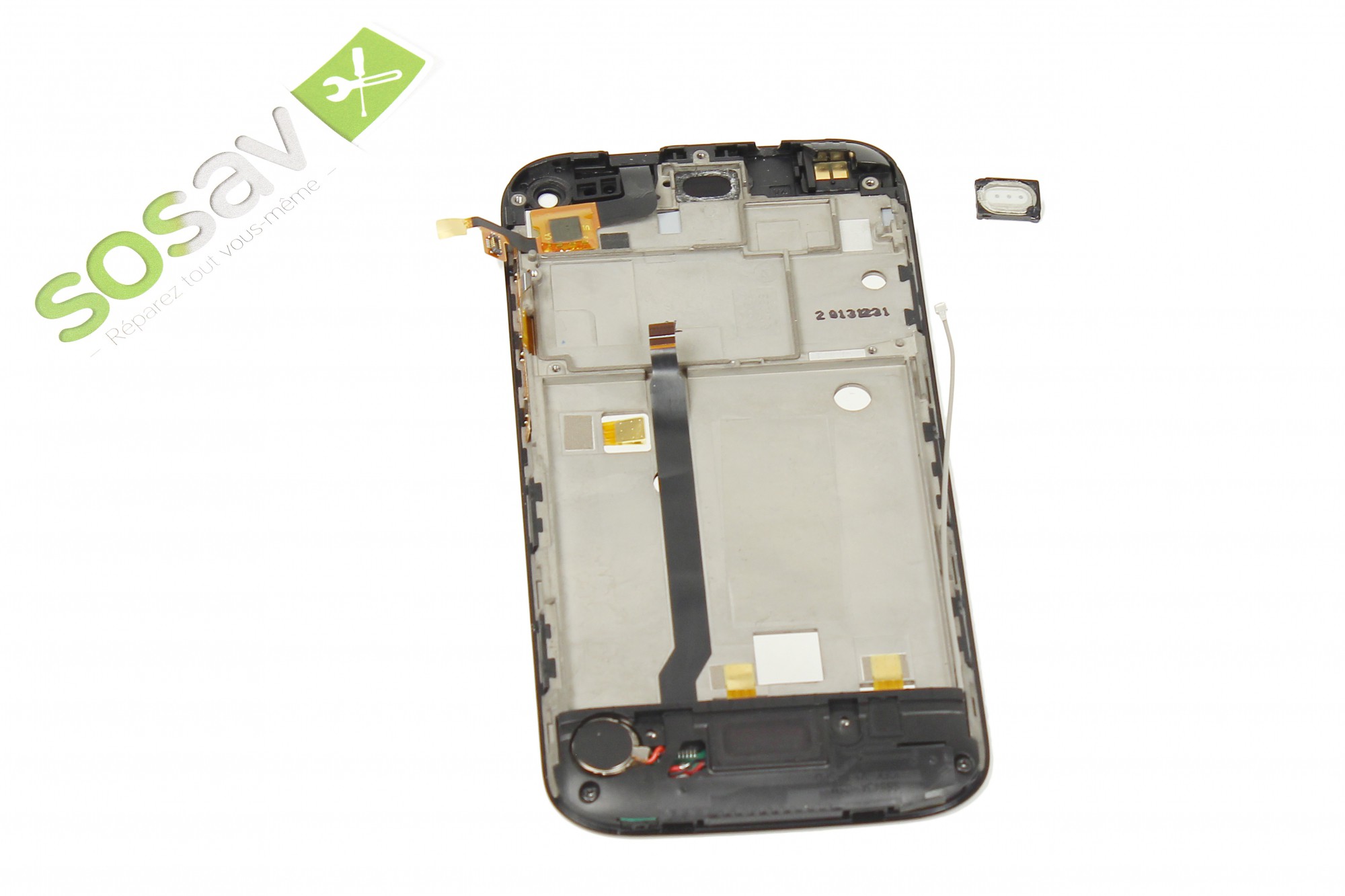

Etape 34
Le haut-parleur interne du Wiko Darkmoon est désormais démonté.
Remplacez-la par haut-parleur neuf si cela est nécessaire.
