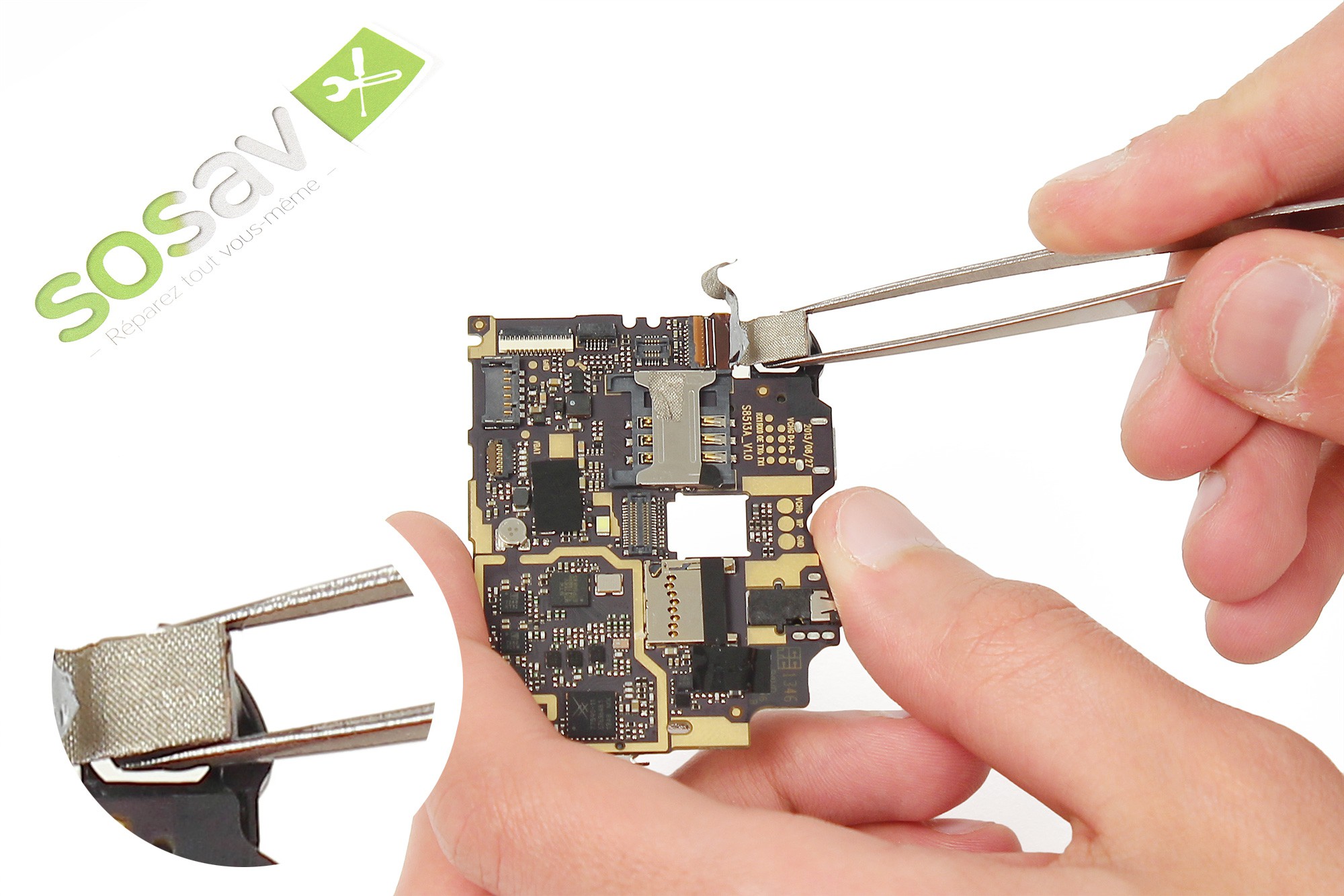

A l'aide d'une pince, retirez l'adhésif noir apposé sur le connecteur haut du câble d'interconnexion.
Ensuite, utilisez un tournevis cruciforme et dévissez les 5 vis cruciformes entourées en rouge sur la photo.
Réutilisez la pince pour extraire le cache de la carte mère.
Le cache de la carte mère du Wiko Darkmoon est désormais démonté.

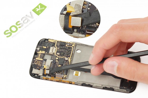

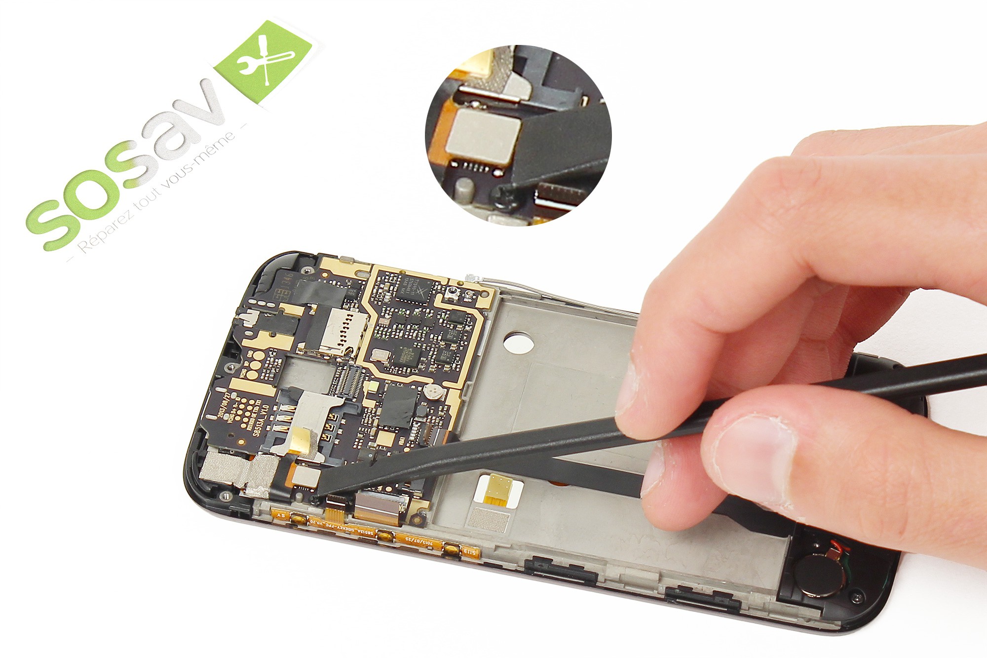

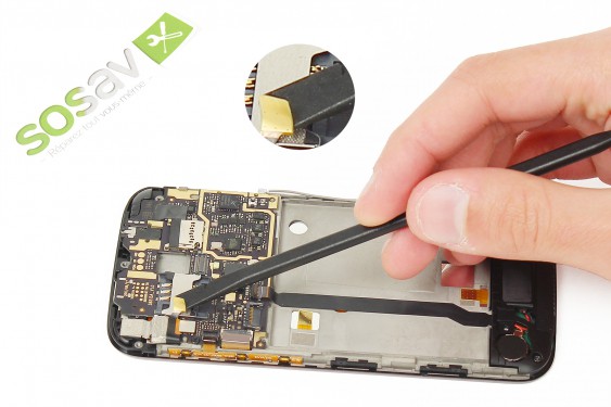

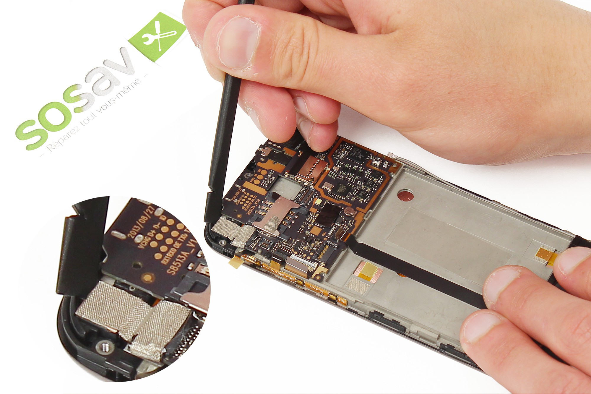

Reprenez la spatule en nylon pour déconnecter le câble d'interconnexion sur la partie haute du téléphone.
Déverrouillez ensuite le connecteur FPC de la nappe de liaison de la carte gestion du bas.

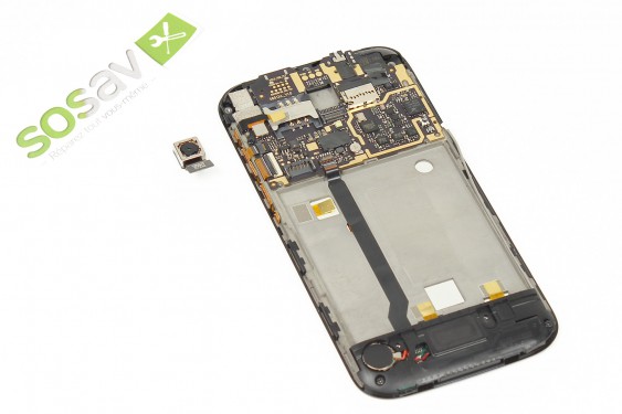

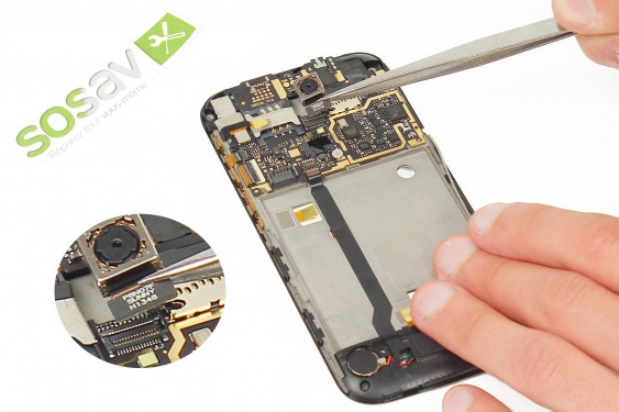

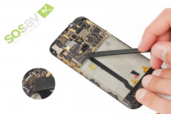

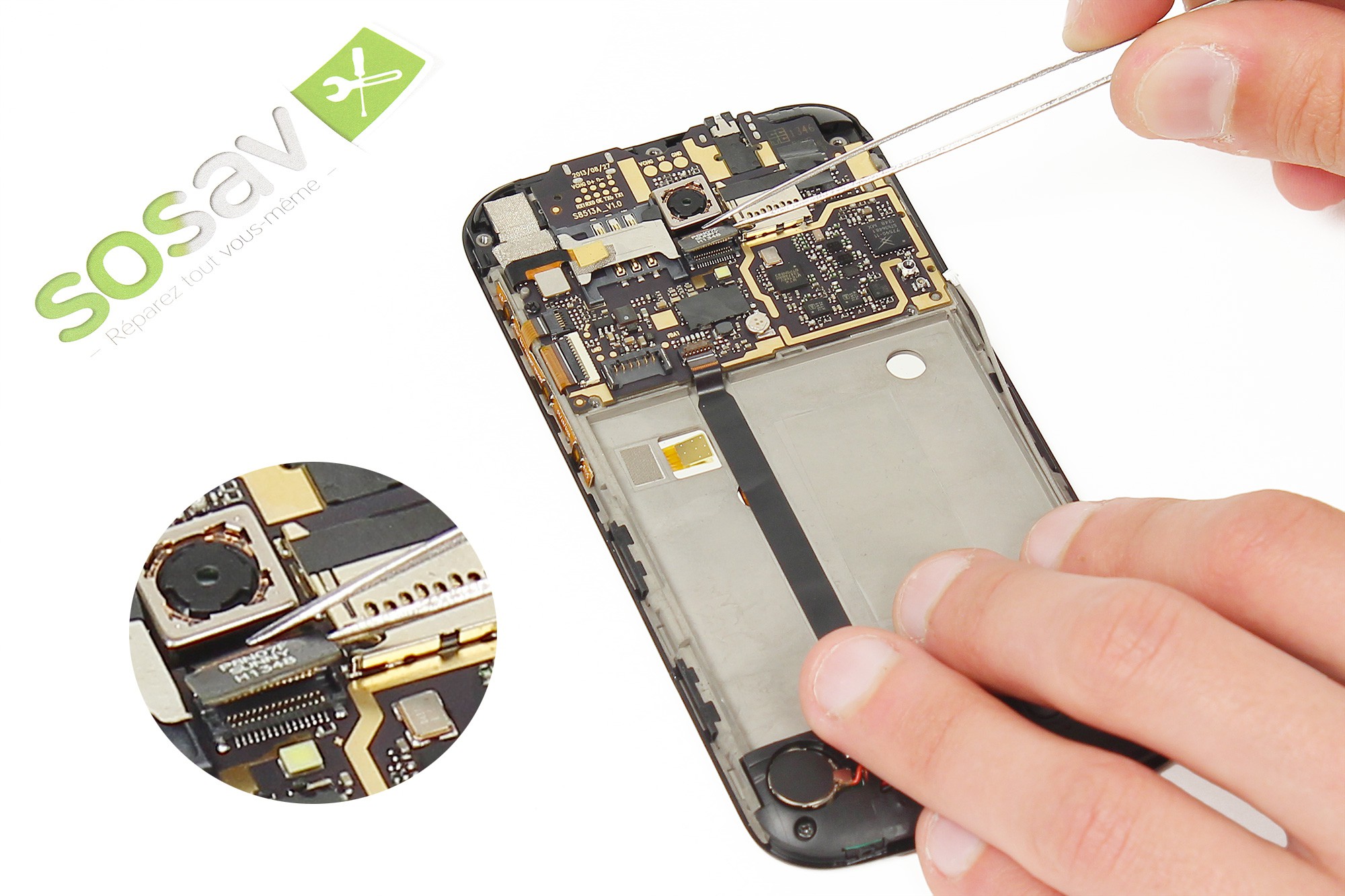

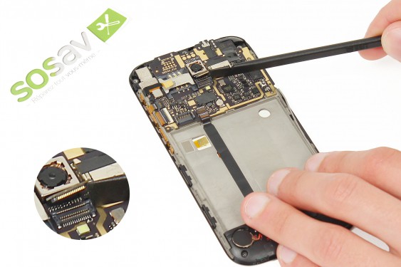

Déconnectez le connecteur de la caméra arrière grâce à la spatule en nylon.
Réutilisez la pince, pour réutiliser la caméra arrière.
La caméra arrière du Wiko Darkmoon est désormais démontée.

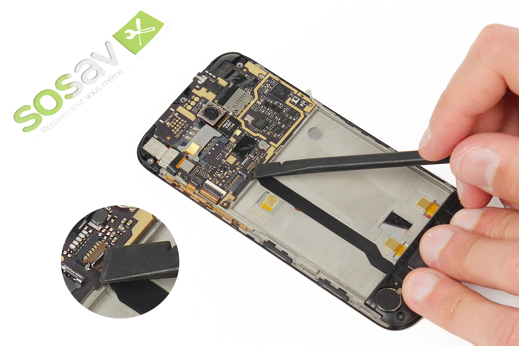

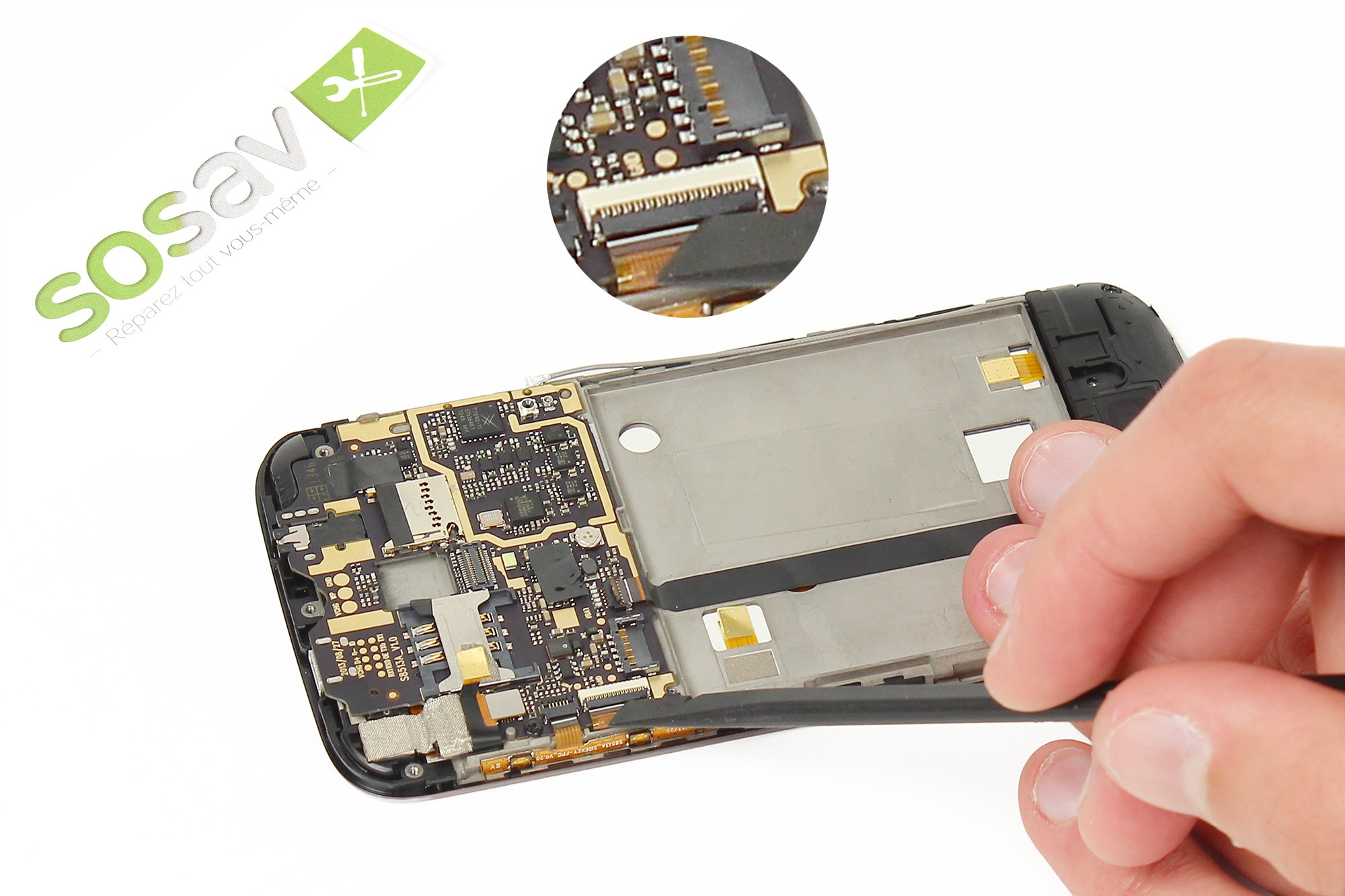

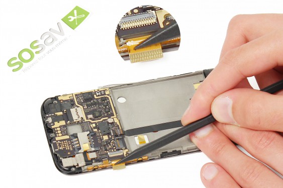

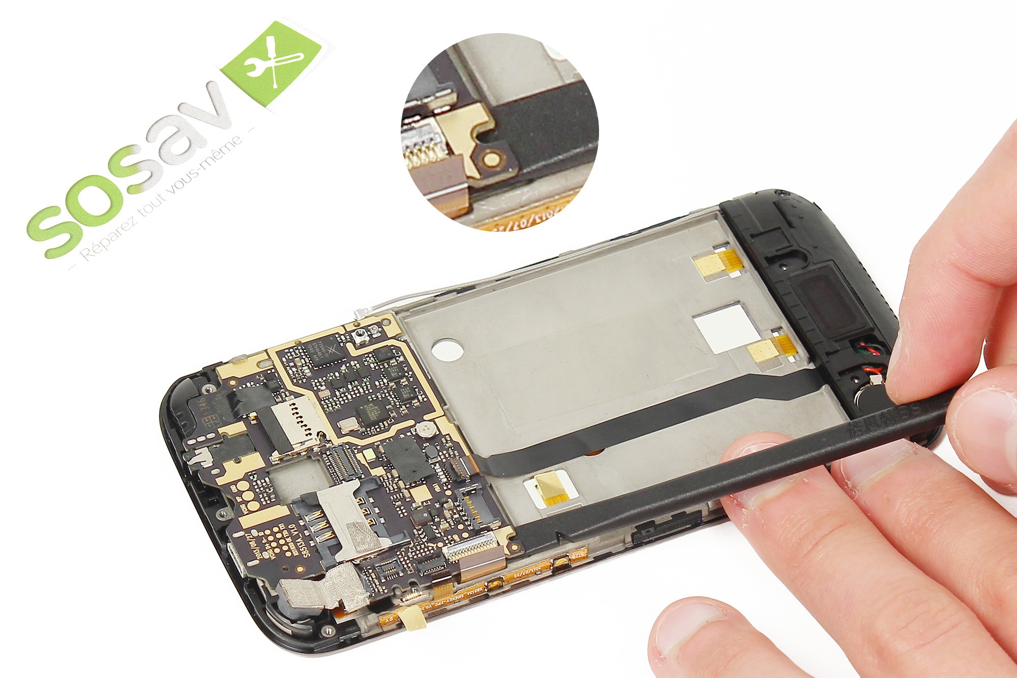

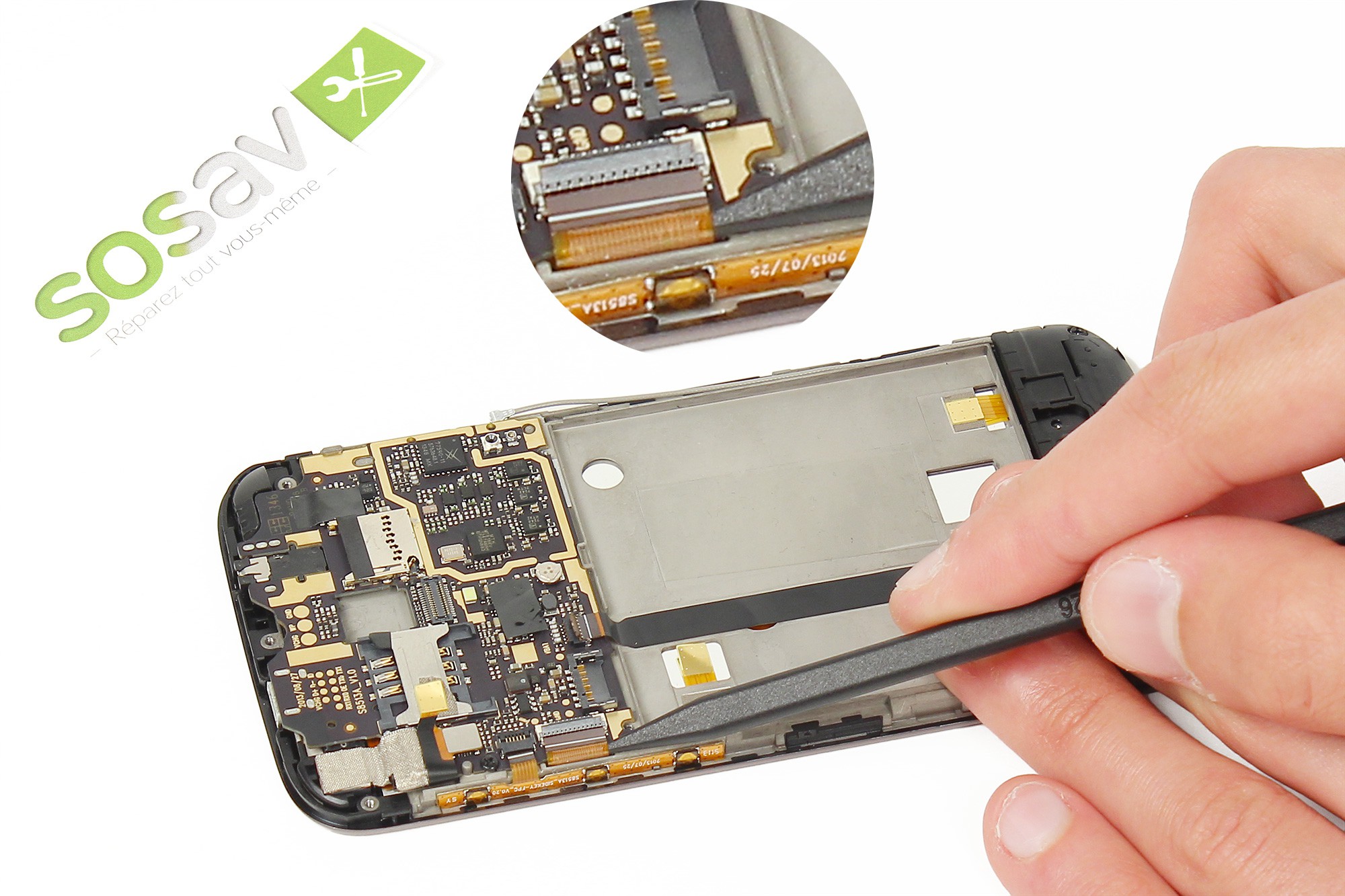

Aidez-vous de la spatule en nylon pour déverrouiller le connecteur FPC de l'écran LCD.
Utilisez la pointe de la spatule afin de retirer la nappe de l'écran LCD de son connecteur FPC.

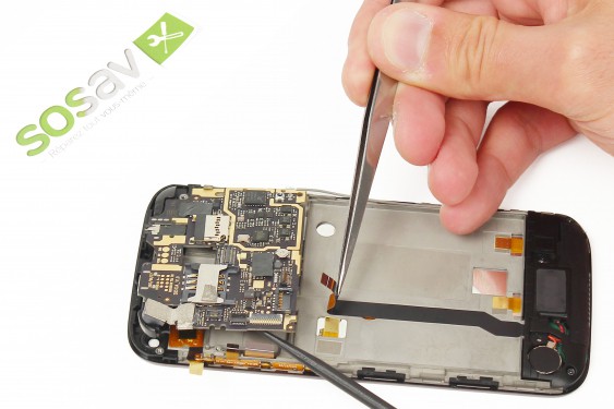

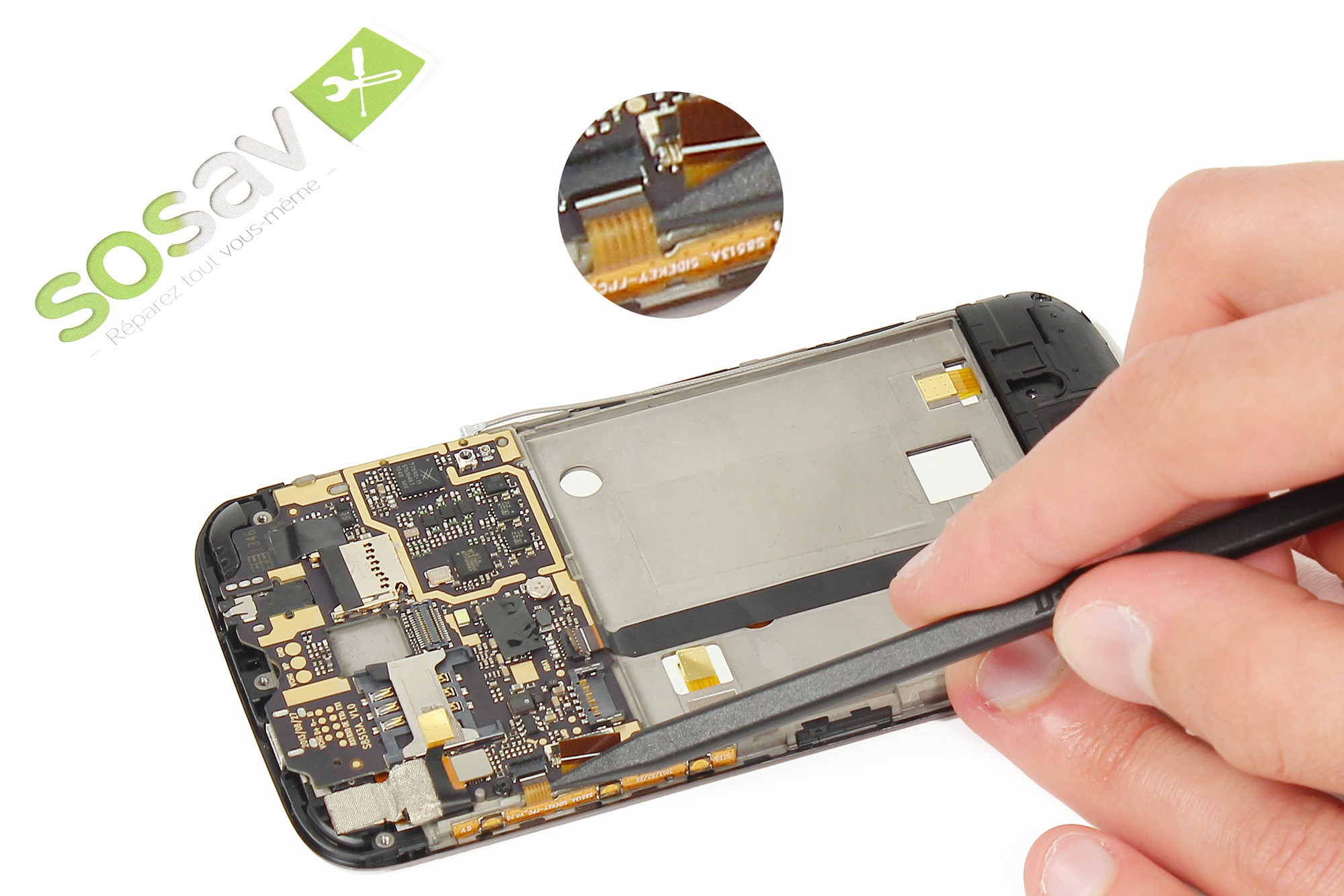

Puis déverrouillez le connecteur FPC de l'écran tactile.
Etape 24
Toujours avec la pointe de la spatule en nylon, retirez la nappe de l'écran tactile de son connecteur FPC.

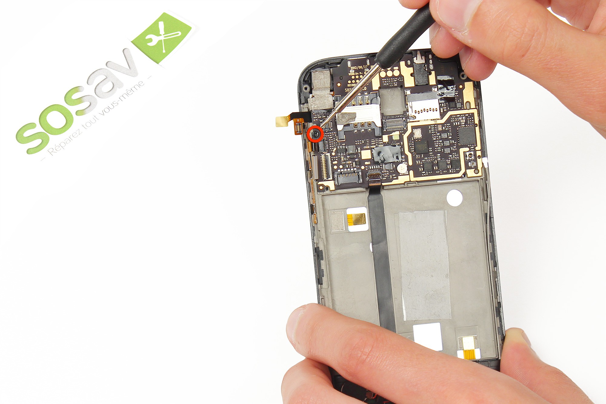

Dévissez la vis cruciforme entourée en rouge sur la photo.
Cette vis sert à maintenir la carte mère du téléphone.

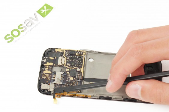

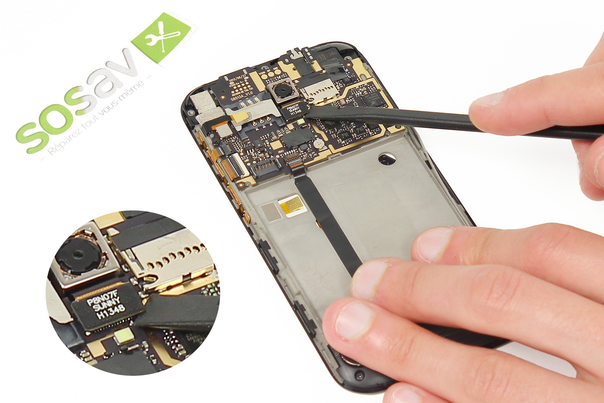

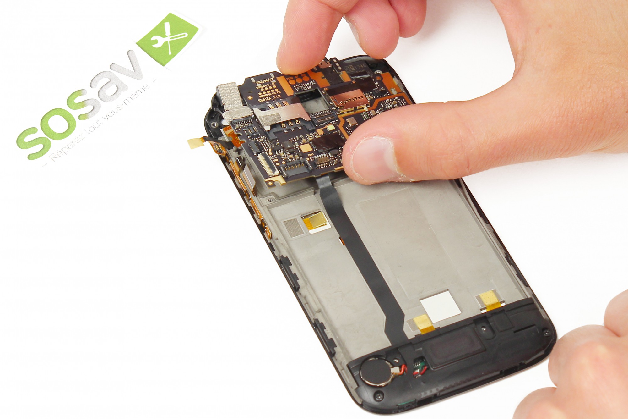

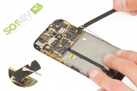

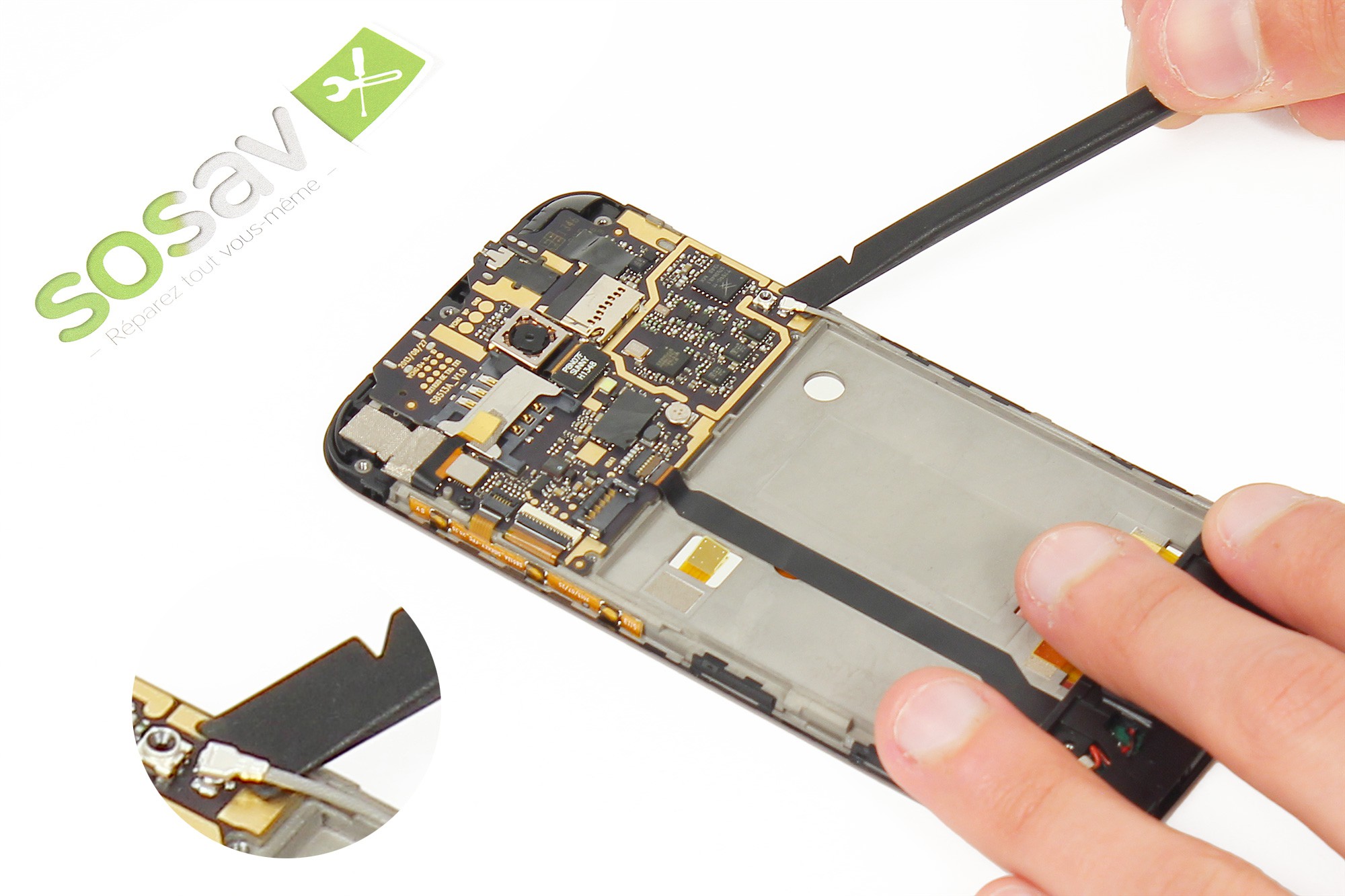

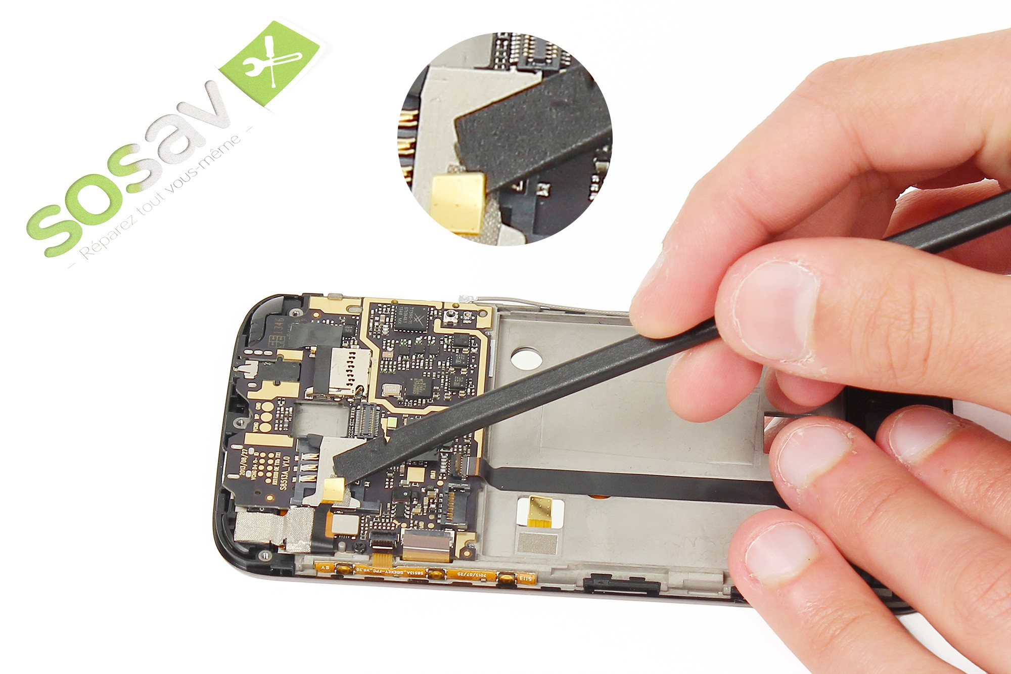

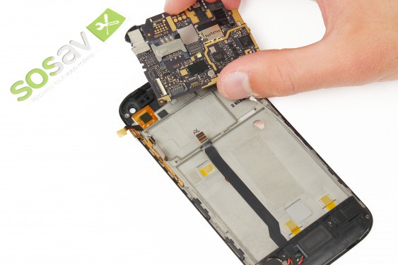

Soulevez délicatement et très legerement la carte mère du téléphone via la spatule en nylon.
Etape 30

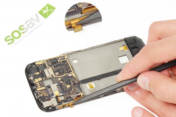

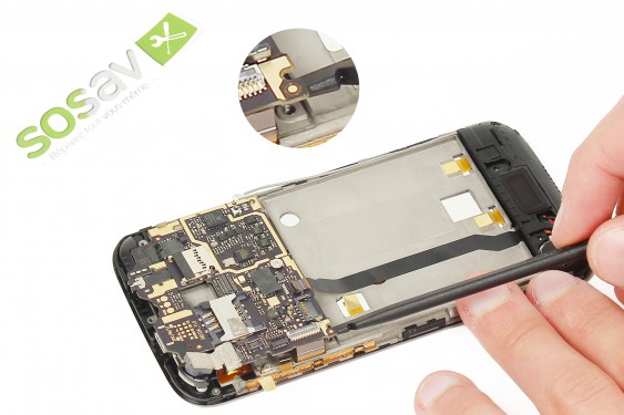

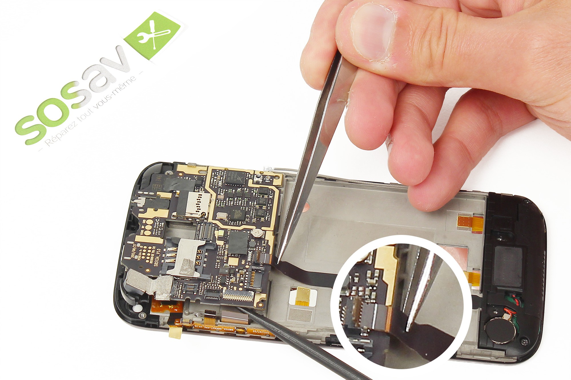

Réutilisez la pince afin de retirer la nappe de liaison de la carte de gestion du bas, côté carte mère.
Etape 31
Saisissez ensuite la carte mère par les coins puis procédez délicatement à son retrait du téléphone.
La carte mère du Wiko Darkmoon est désormais partiellement démontée.

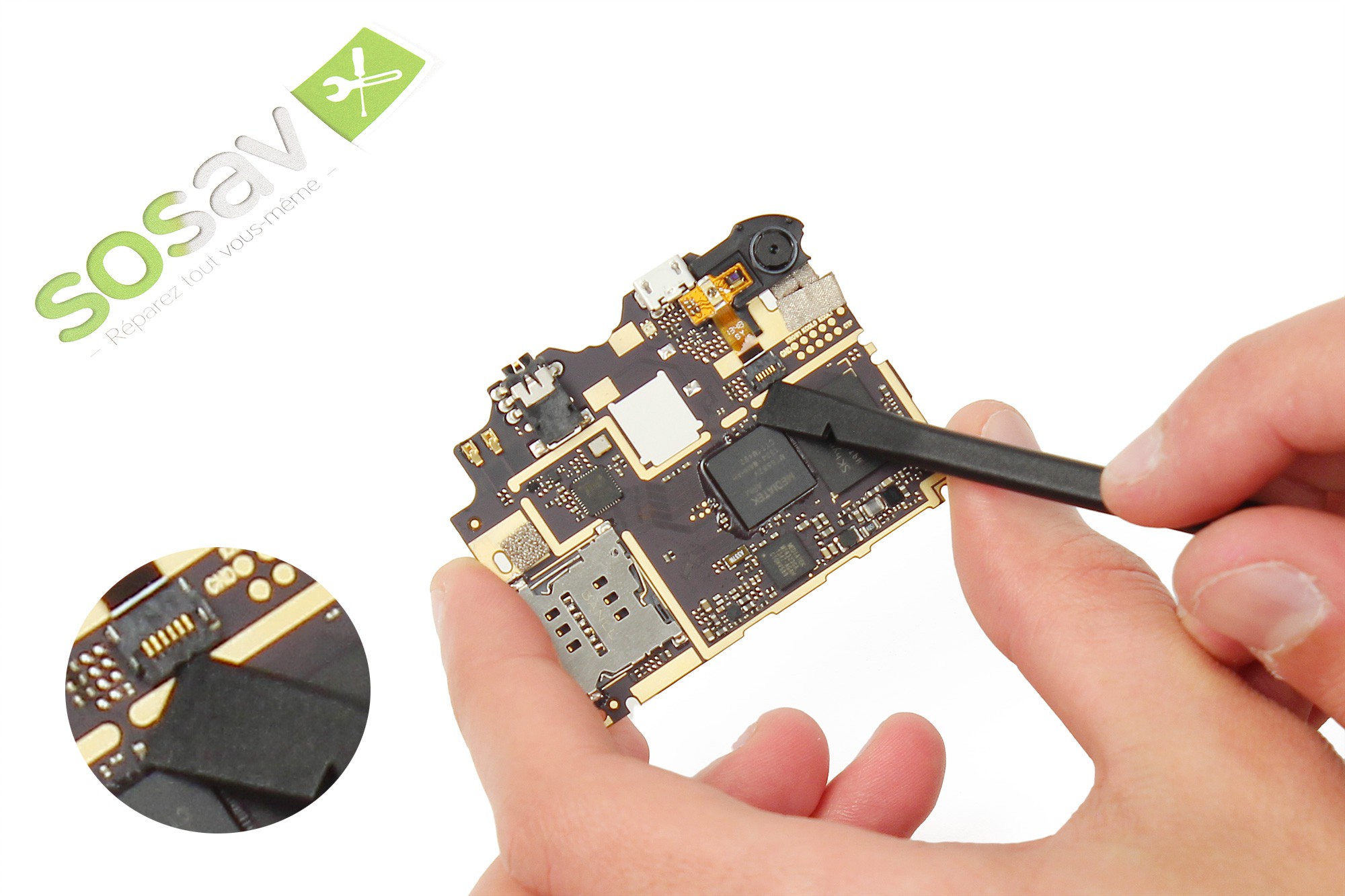

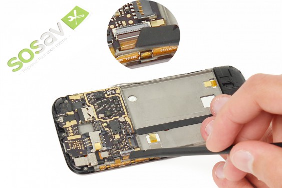

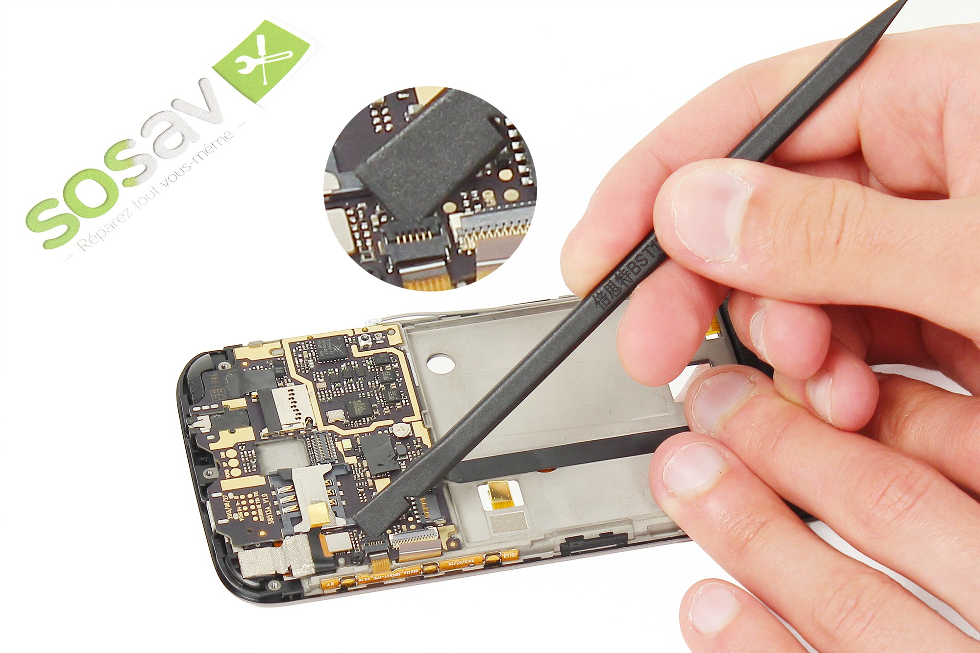

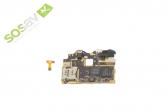

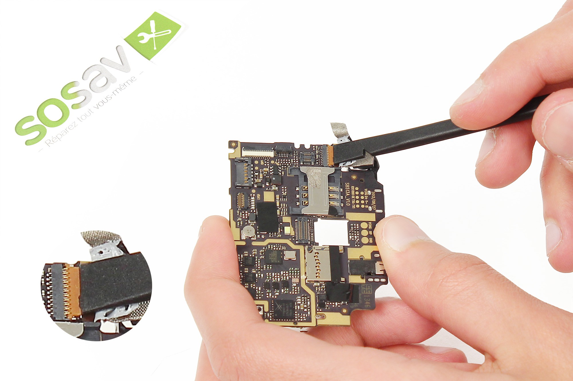

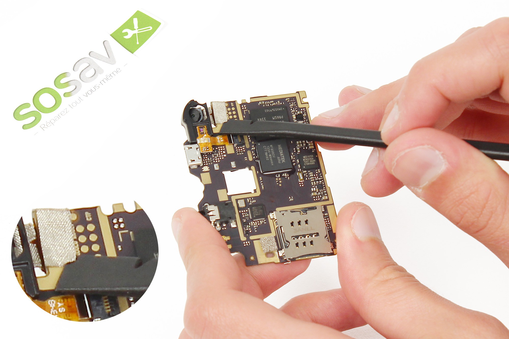

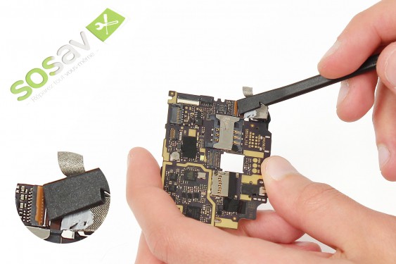

Avec la spatule en nylon, déverrouillez le connecteur FPC de la nappe du capteur de proximité et de luminosité.
Etape 33

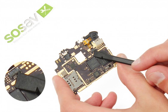

Décollez délicatement la nappe du capteur de proximité et de luminosité.
Etape 34

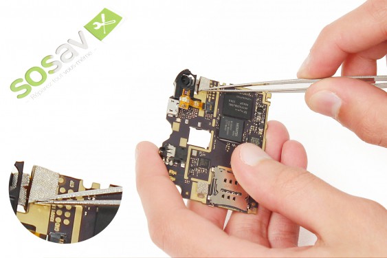

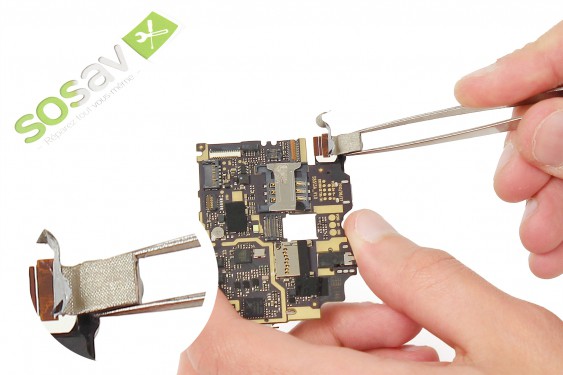

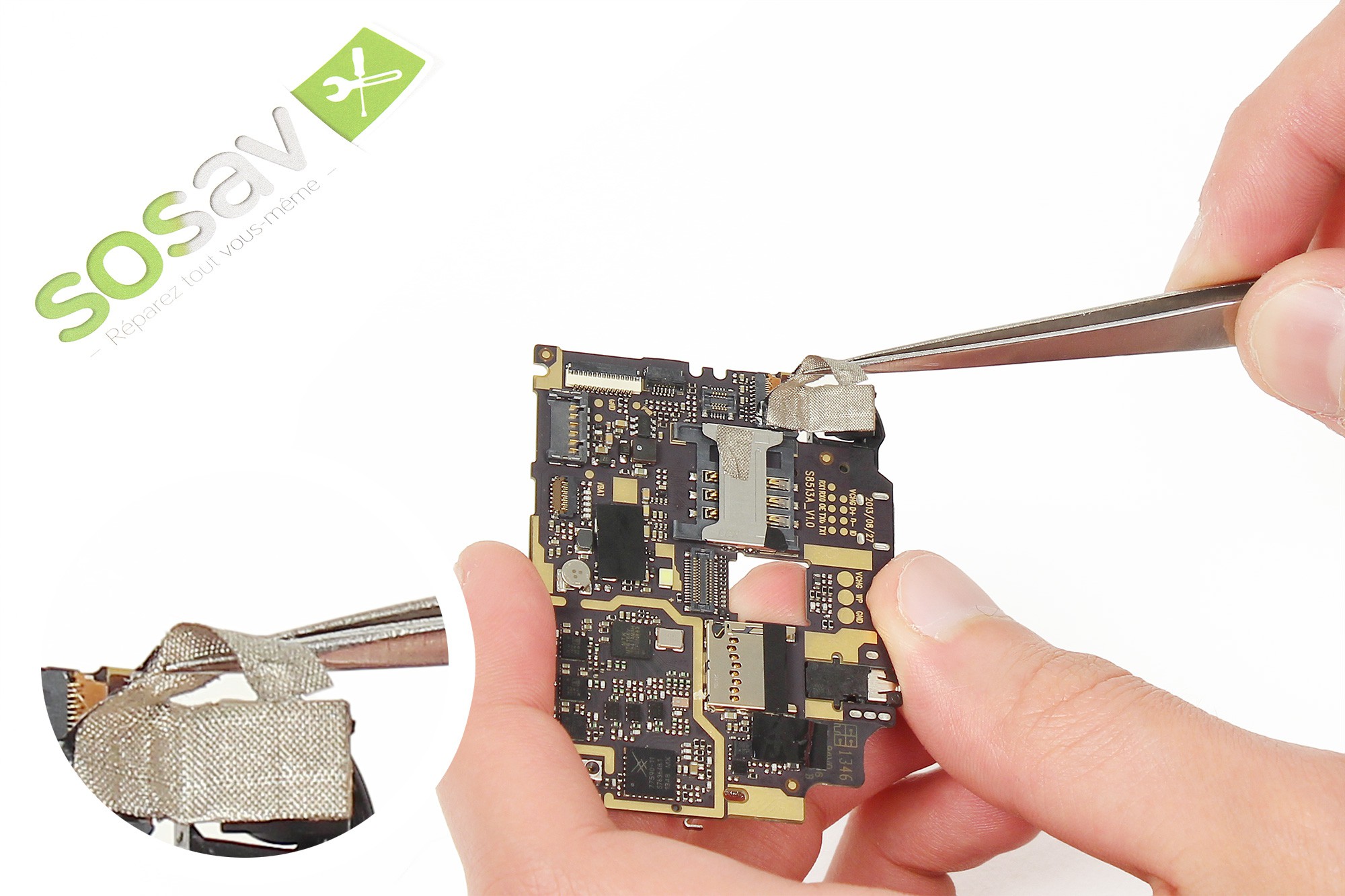

Servez-vous à nouveau de la pince pour saisir puis retirer la nappe du capteur de proximité et de luminosité.
Etape 35

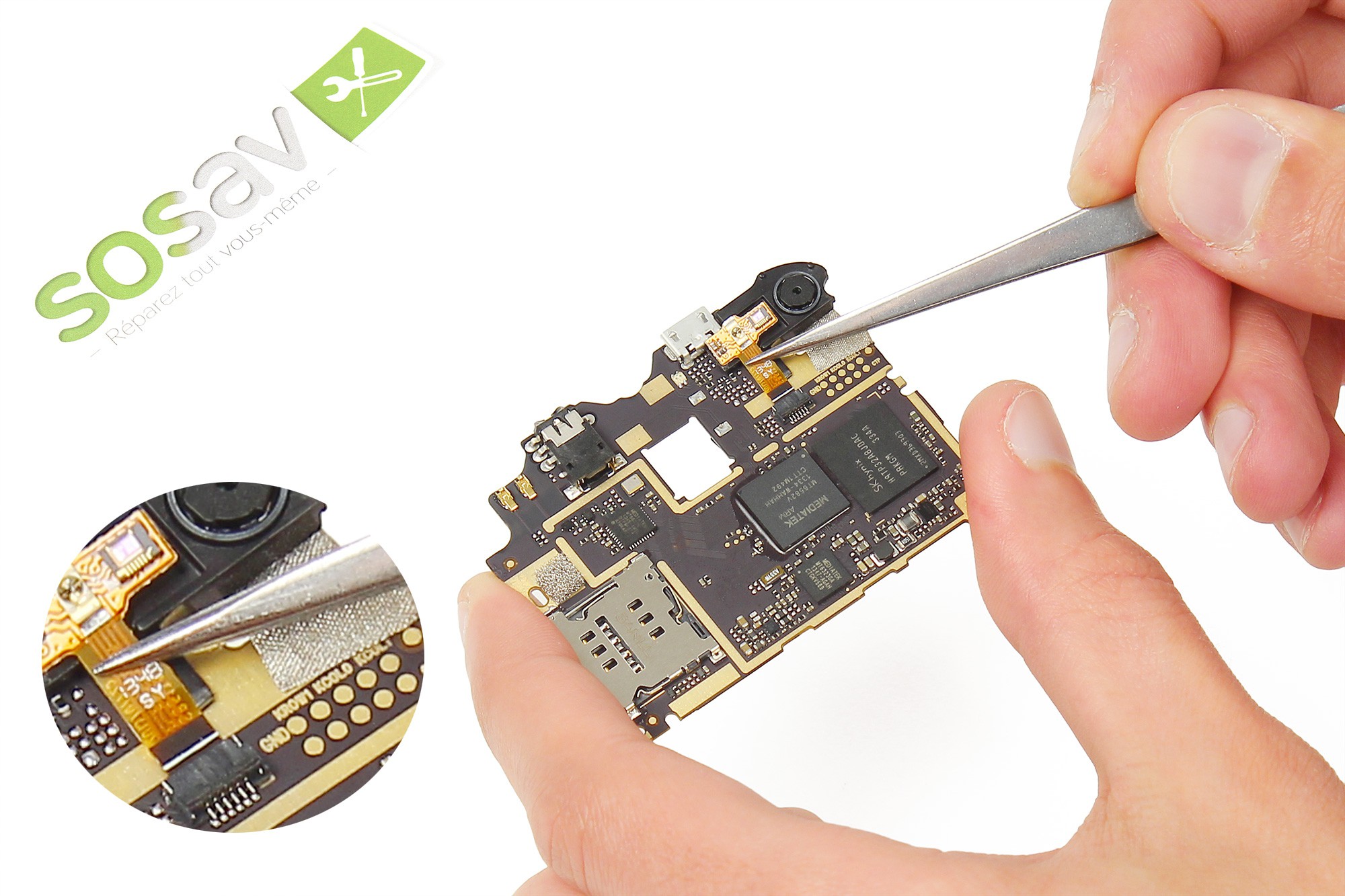

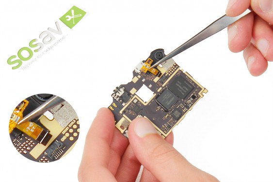

Utilisez successivement la spatule en nylon puis la pince pour décoller délicatement la première partie de l'adhesif gris de maintien de la caméra avant.
Etape 36
Toujours à l'aide d'une pince, procédez au retrait de la seconde partie de l'adhesif gris de la caméra avant.
Etape 37

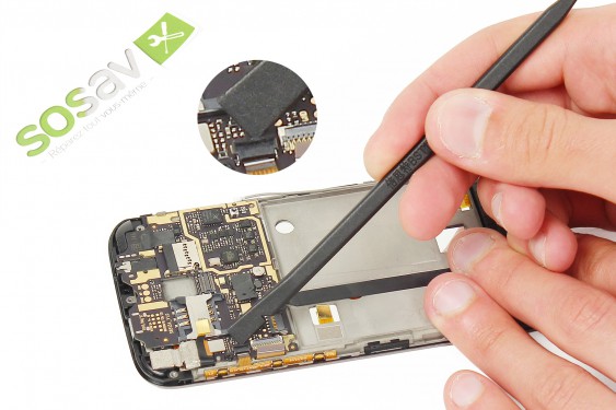

Déverrouillez le connecteur FPC de la caméra avant grâce à la spatule en nylon.
Etape 38

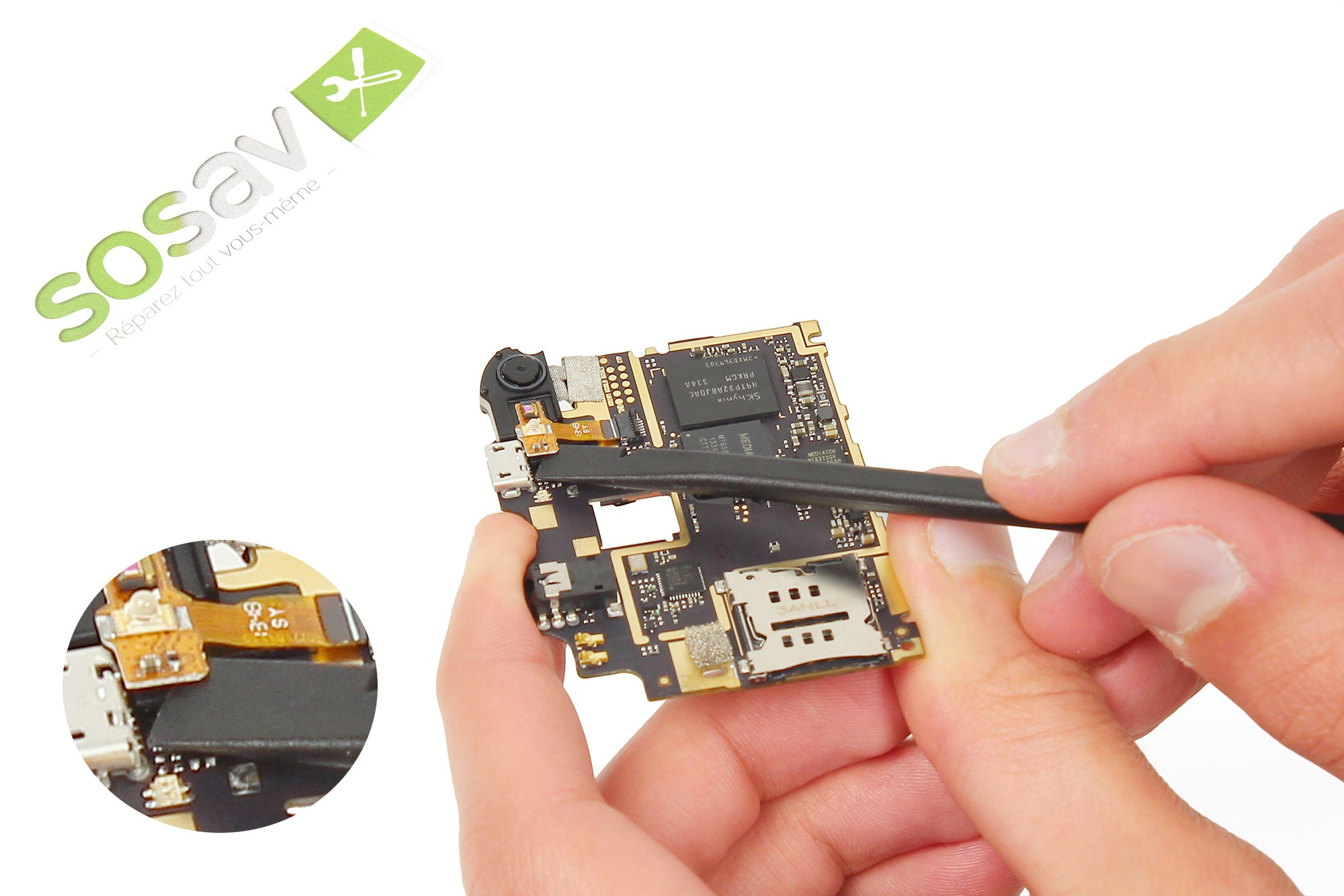

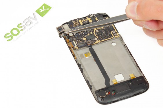

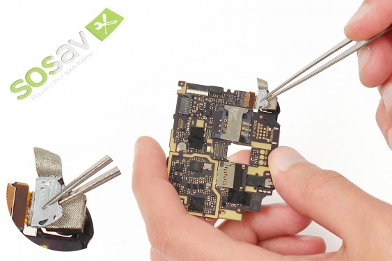

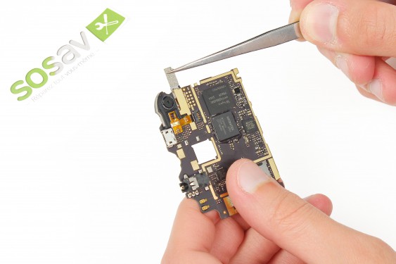

Saisissez puis retirez la caméra avant du téléphone en utilisant la pince.
Etape 39

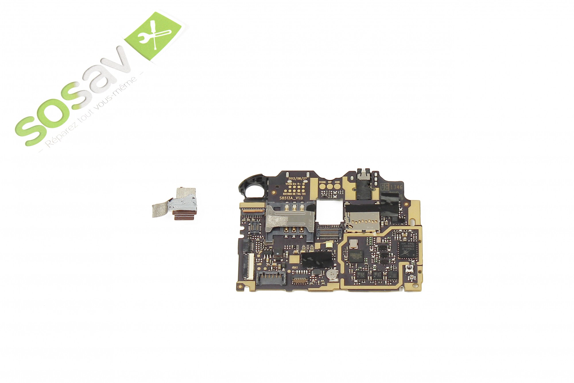

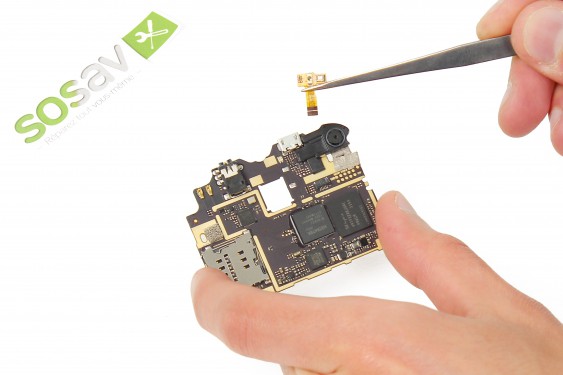

La carte mère du Wiko Darkmoon est désormais démontée intégralement.
Remplacez-la par une pièce neuve si cela est nécessaire.
