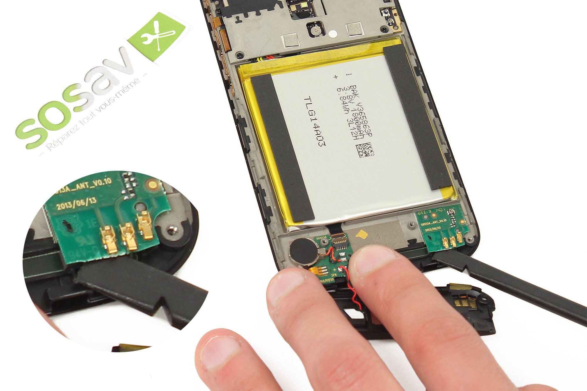

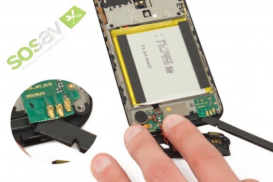

Avec la spatule en nylon, déconnectez le câble d'interconnexion, côté bas.
Toujours avec la spatule en nylon, décollez délicatement le câble d'interconnexion, côté haut.
Utilisez à nouveau la spatule en nylon pour déconnecter le câble d'interconnexion côté haut.

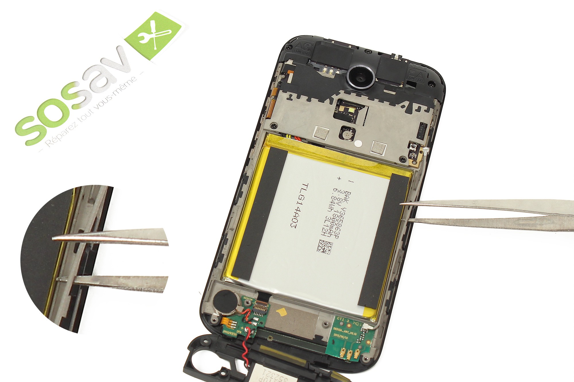

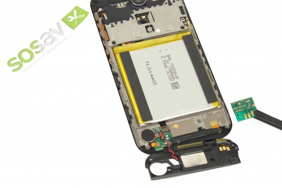

Prenez ensuite une pince pour saisir le câble d'interconnexion puis retirez-le.
Le câble d'interconnexion est désormais démonté.

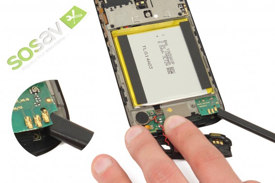

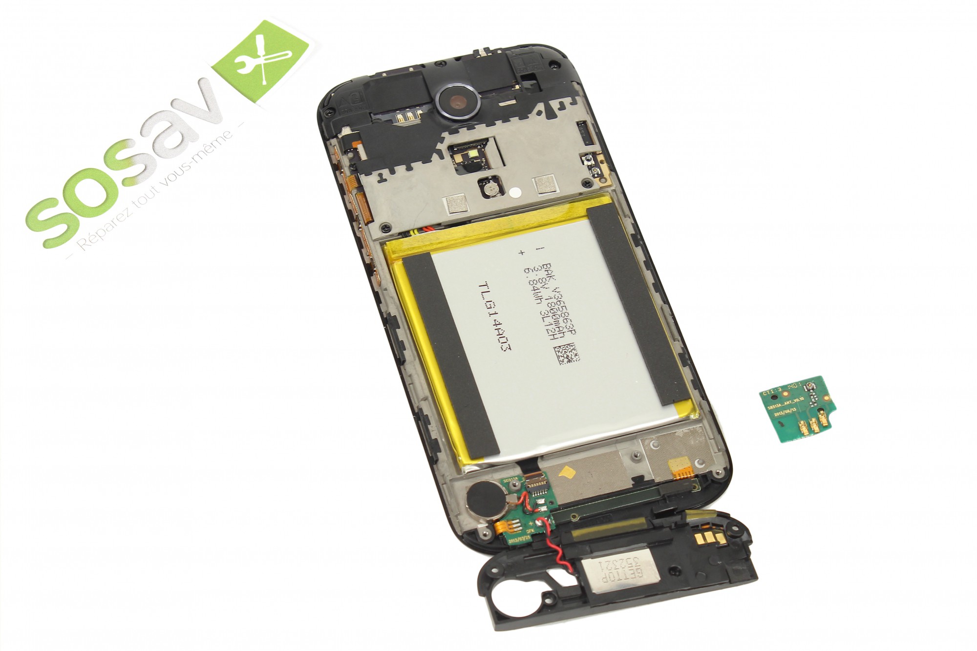

Réutilisez la spatule en nylon pour décoller la carte de l'antenne GSM puis retirez-la.
La carte de l'antenne GSM est à présent démontée.
Remplacez-la par une pièce neuve si cela est nécessaire.
