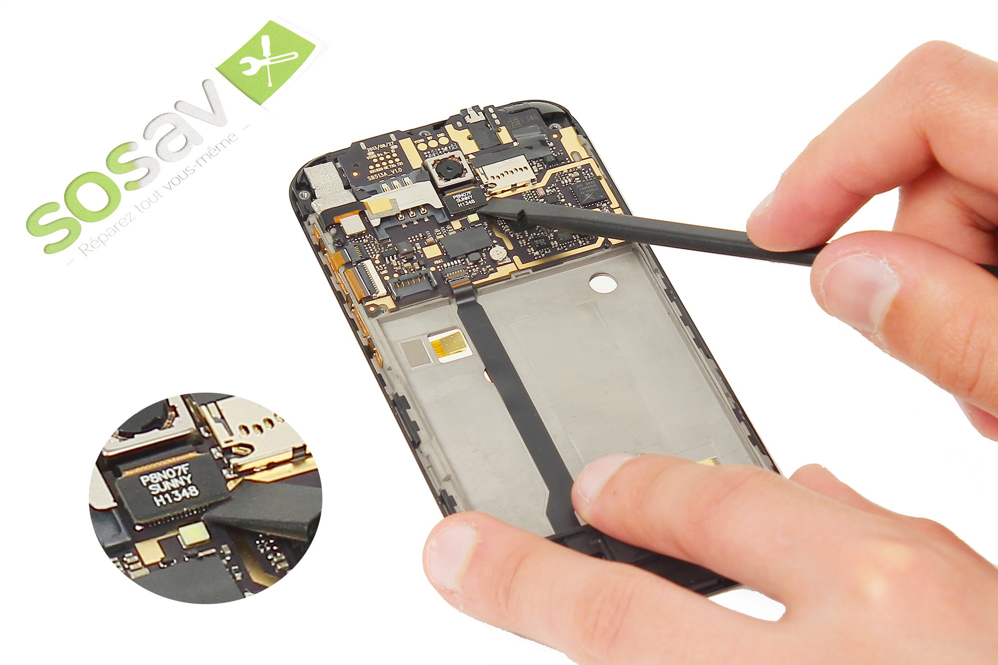

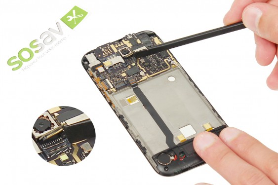

Avec la spatule en nylon, déconnectez délicatement le connecteur de caméra arrière de la carte mère.

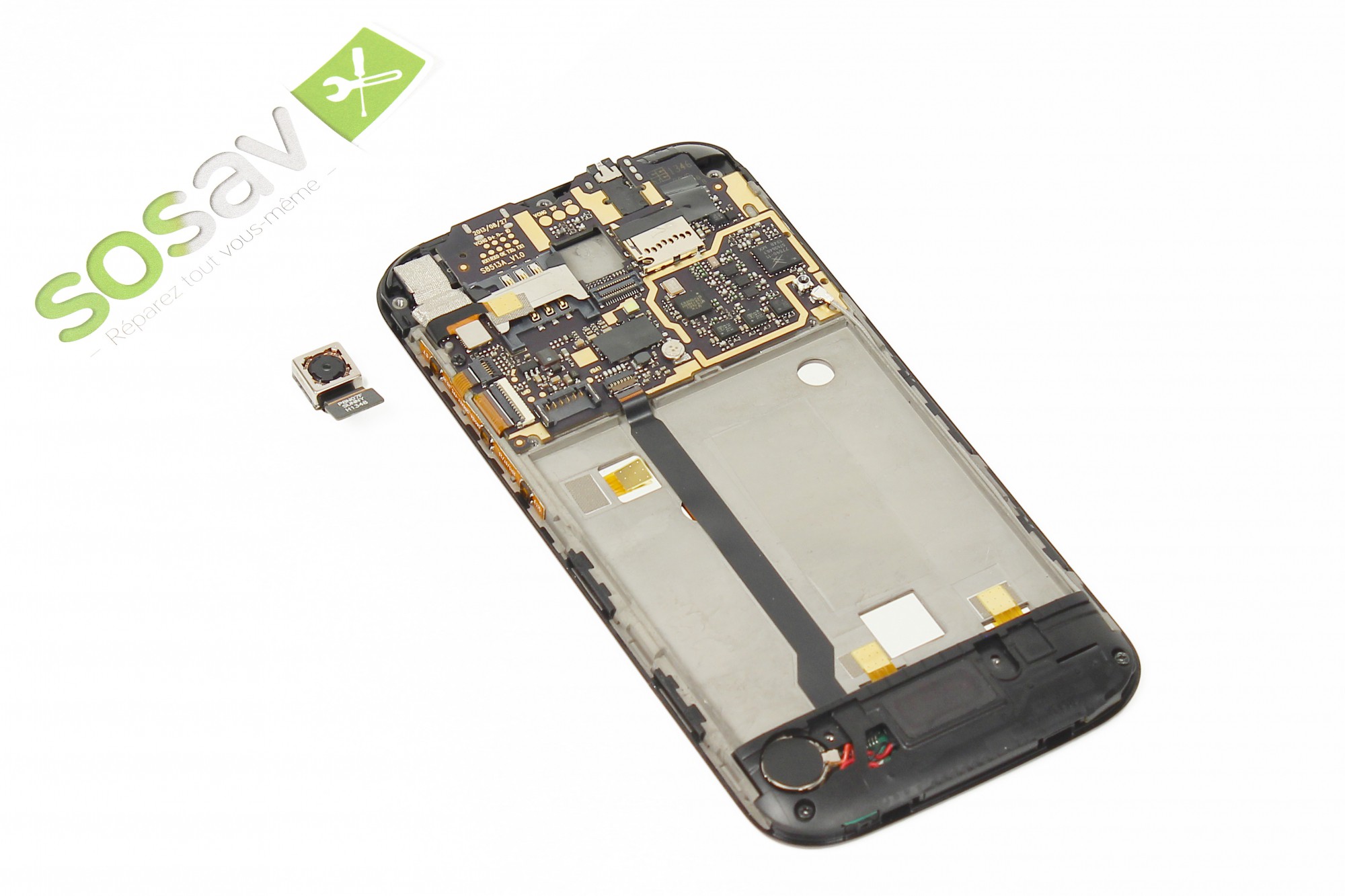

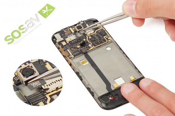

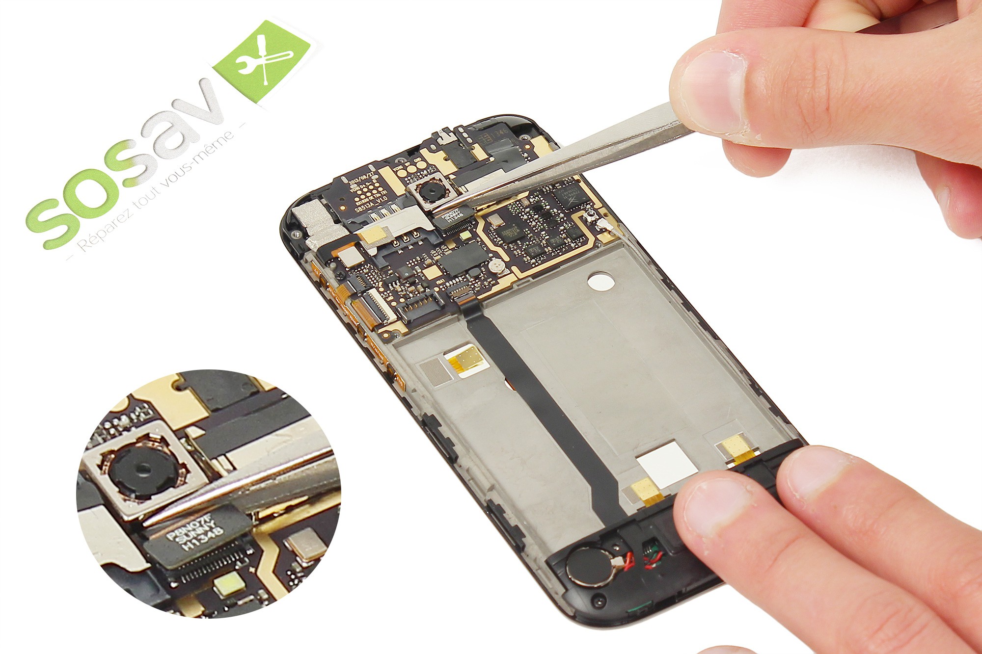

Servez-vous à nouveau de la pince pour saisir le connecteur de la caméra arrière puis retirez la caméra.
La caméra arrière du Wiko Darkmoon est désormais démontée.

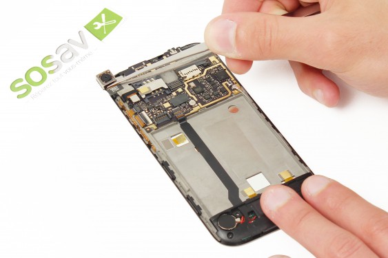

Remplacez-la par une caméra neuve si nécessaire.
