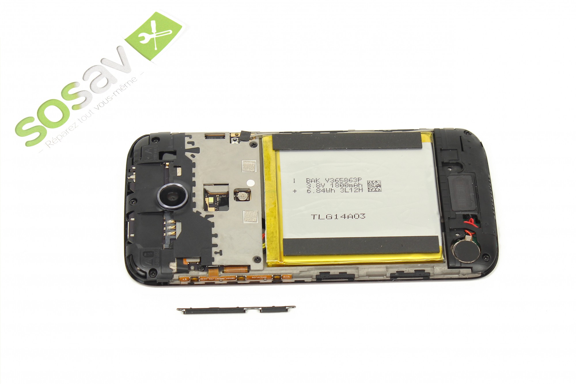

A l'aide d'une pince, saisissez puis retirez les boutons volume et bouton power du téléphone.
Les boutons volume et bouton power sont désormais démontés.
Remplacez-les par des boutons neufs si nécessaire.
