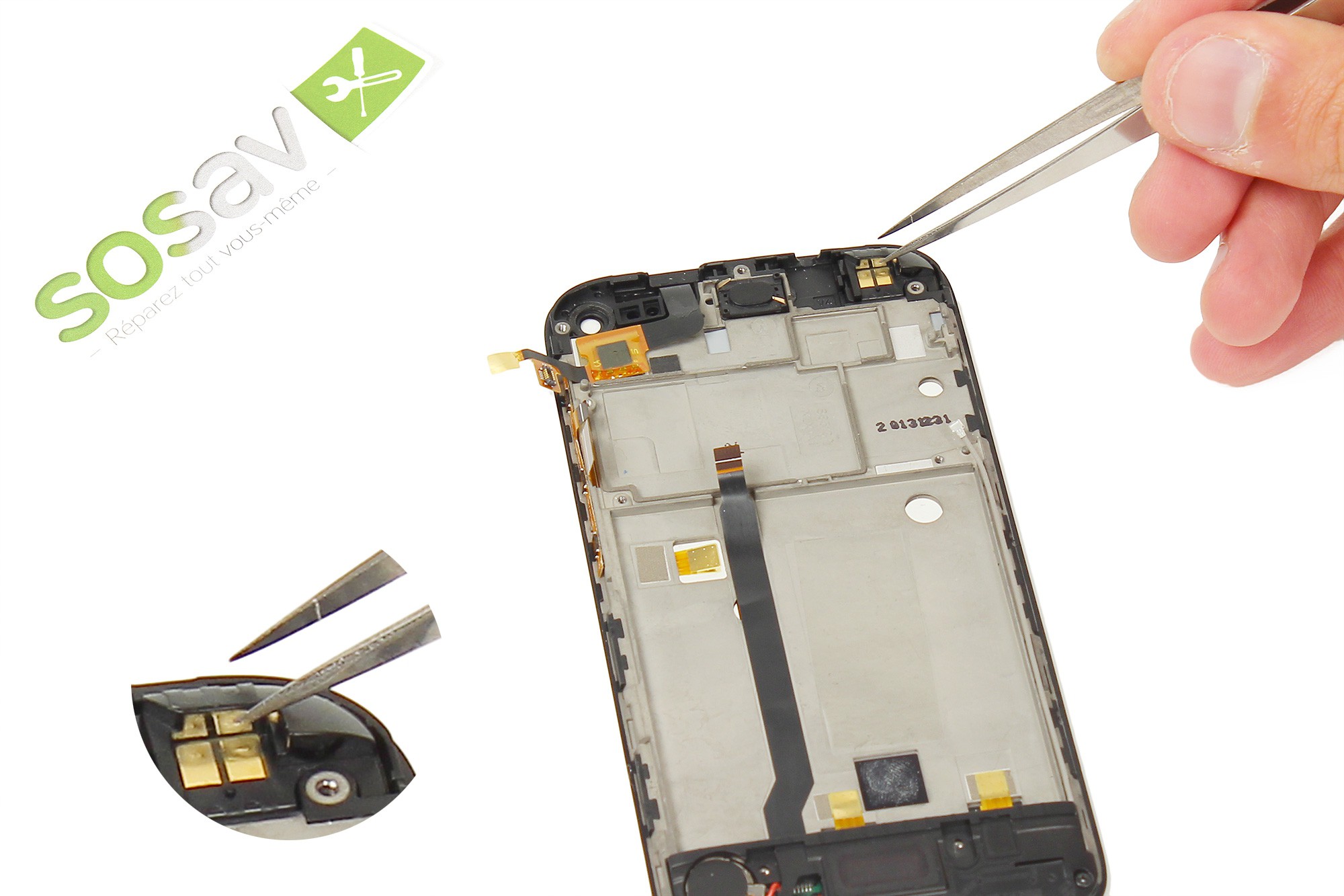

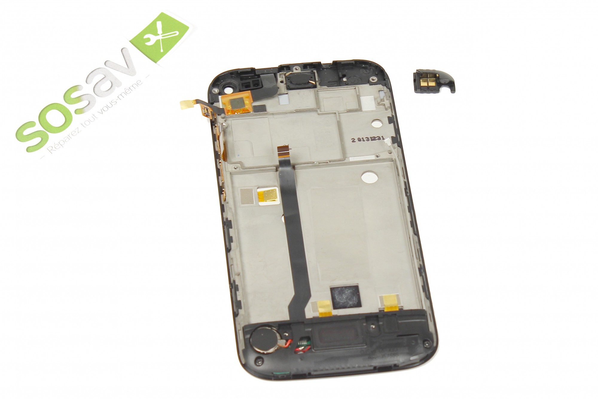

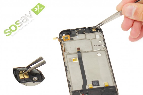

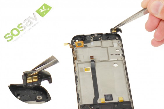

Réutilisez la pince pour saisir l'antenne du GPS puis retirez-la.
Etape 33
L'antenne du GPS du WIko Darkmoon est désormais démontée.
Remplacez-la par une antenne GPS neuve si cela est nécessaire.
