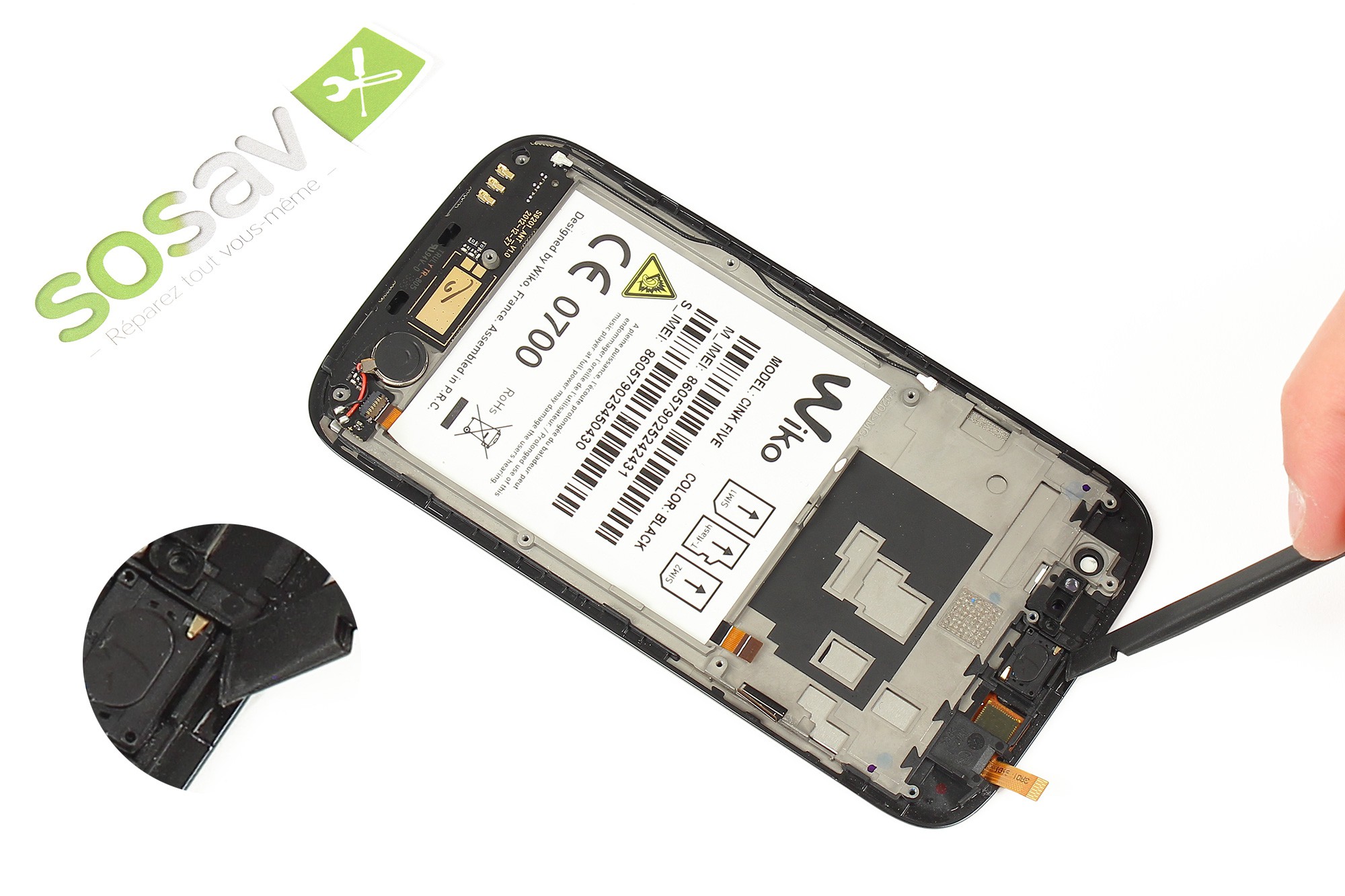

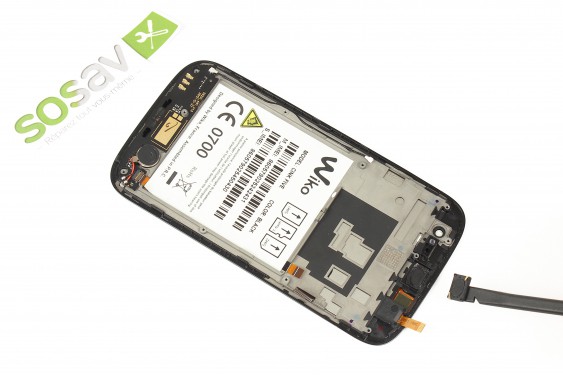

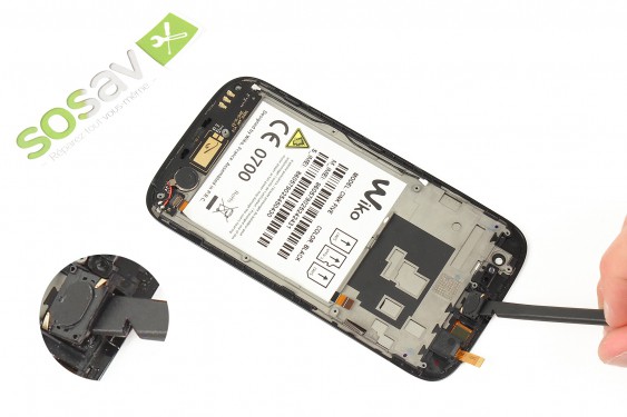

Servez-vous de la spatule en nylon pour décoller délicatement le haut-parleur interne.

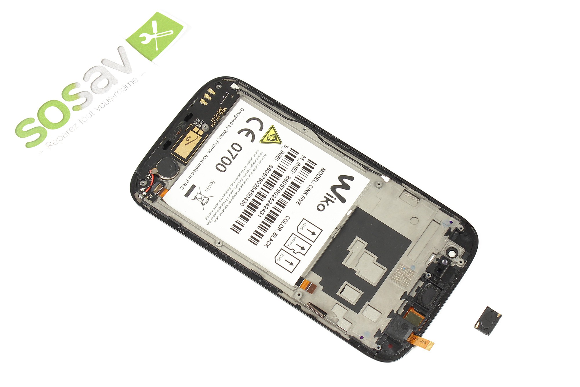

Retirez le haut-parleur interne en utilisant la spatule.
Le haut-parleur interne du WIko Cink Five est désormais démonté.
