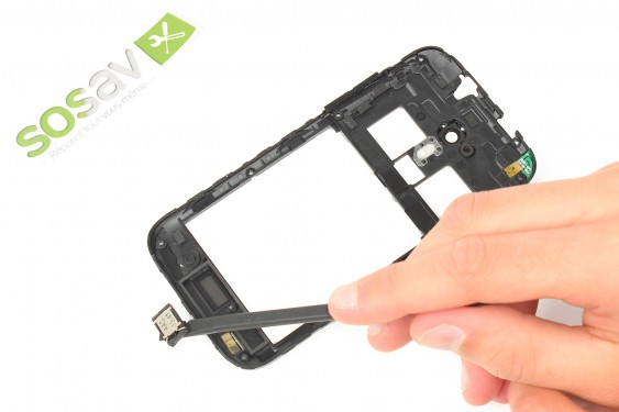

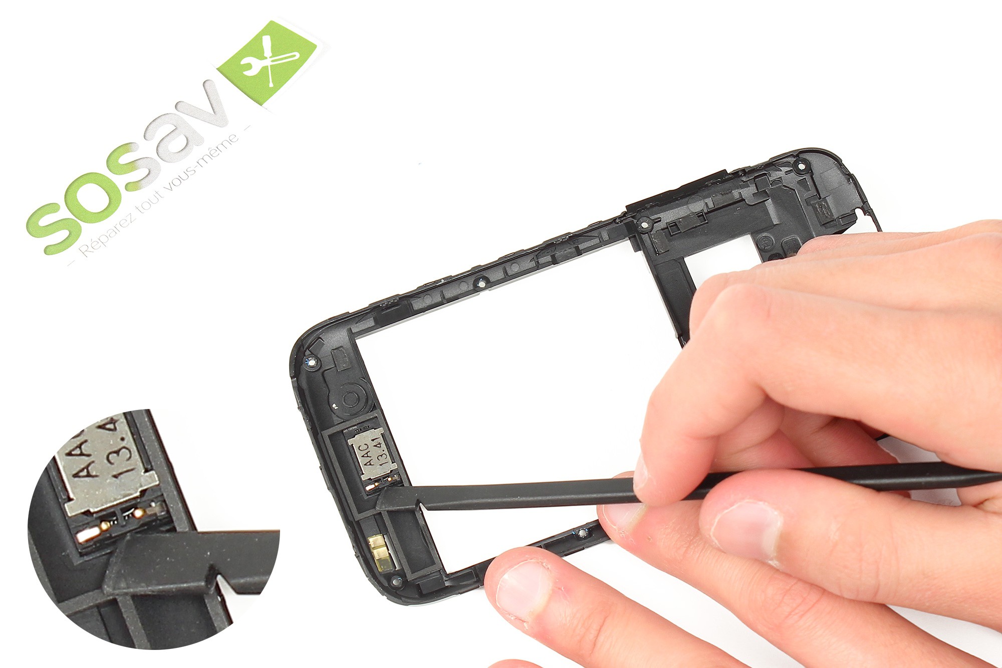

Le haut-parleur externe est localisé de l'autre côté de la coque inférieure.

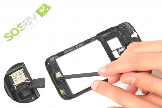

Avec la spatule en nylon, décollez le haut-parleur externe.

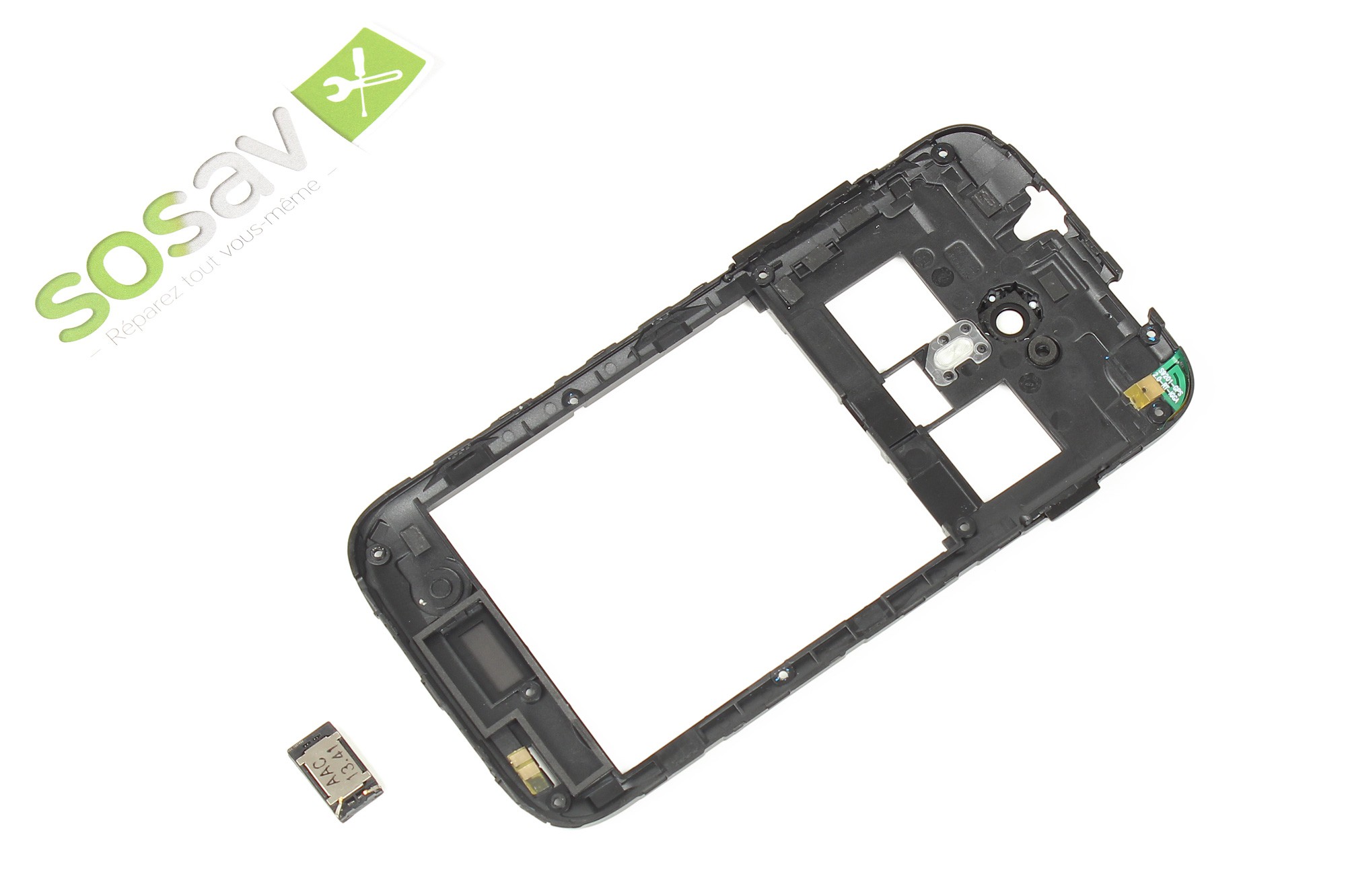

Réutilisez la spatule en nylon pour retirer le haut-parleur externe de son logement et le déposer.
Le haut-parleur externe du Wiko Cink FIve est désormais démonté.
Remplacez-le par un haut-parleur neuf si cela est nécessaire.
