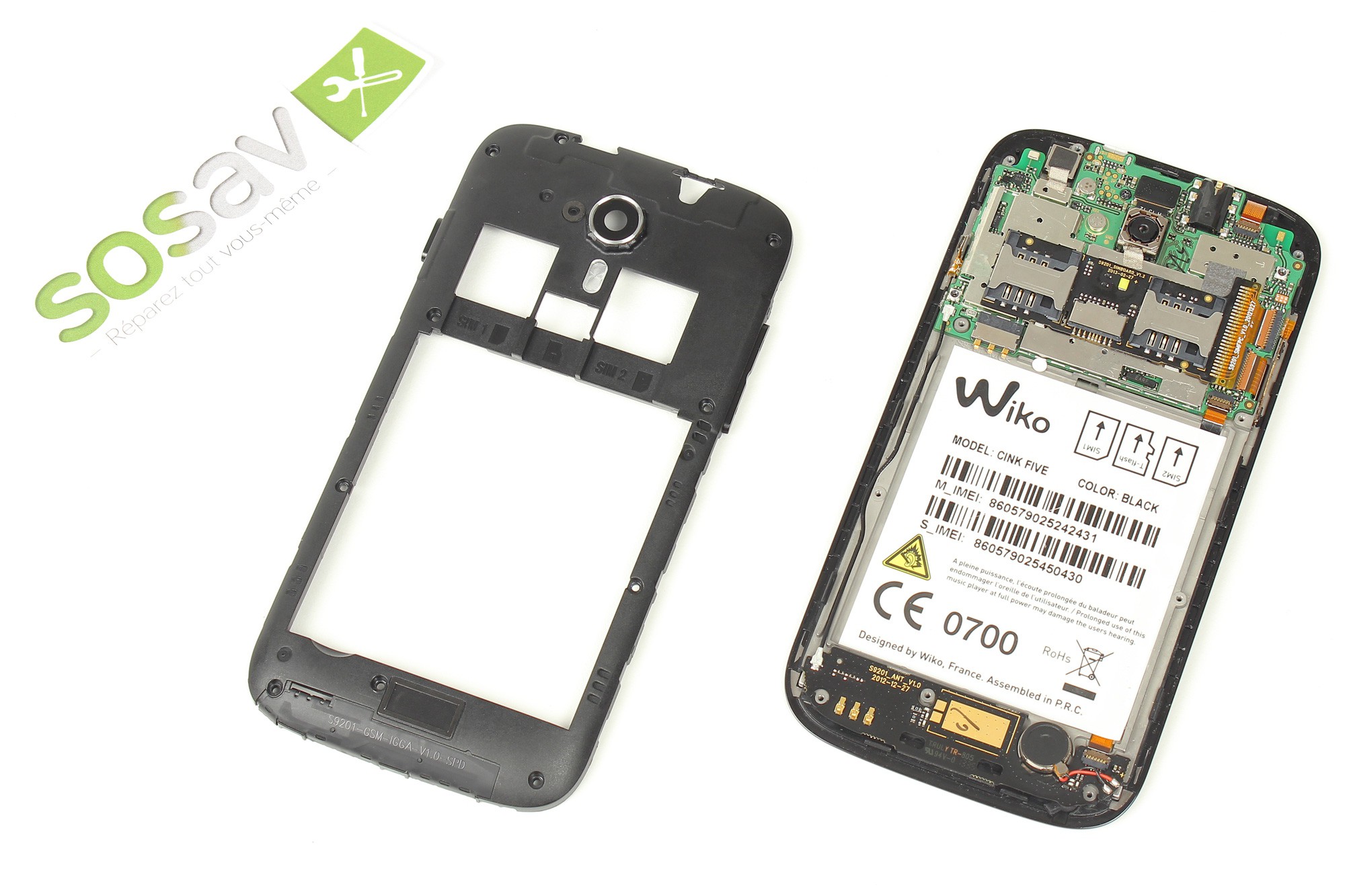

Utilisez une spatule iSesamo afin de déclipser le châssis interne.
Pour cela, passez la spatule dans l'interstice de chaque côté du téléphone (Haut, Gauche, Bas, Droite).
Retirez ensuite délicatement le châssis interne.
Le châssis interne du Wiko Cink Five est désormais démontée.
Remplacez-le par un châssis neuf si nécessaire.
