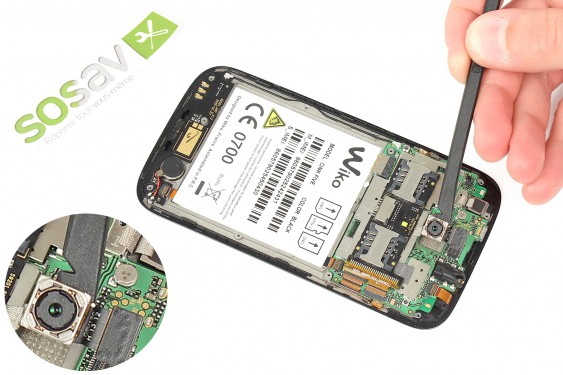

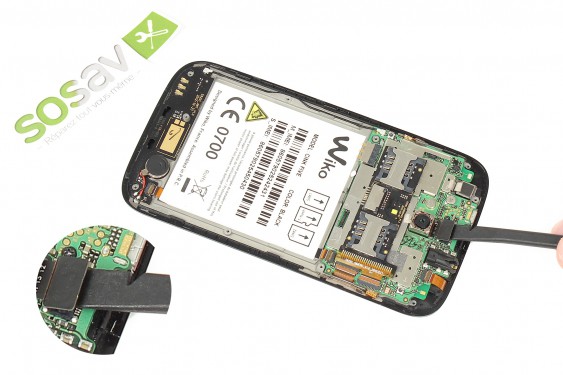

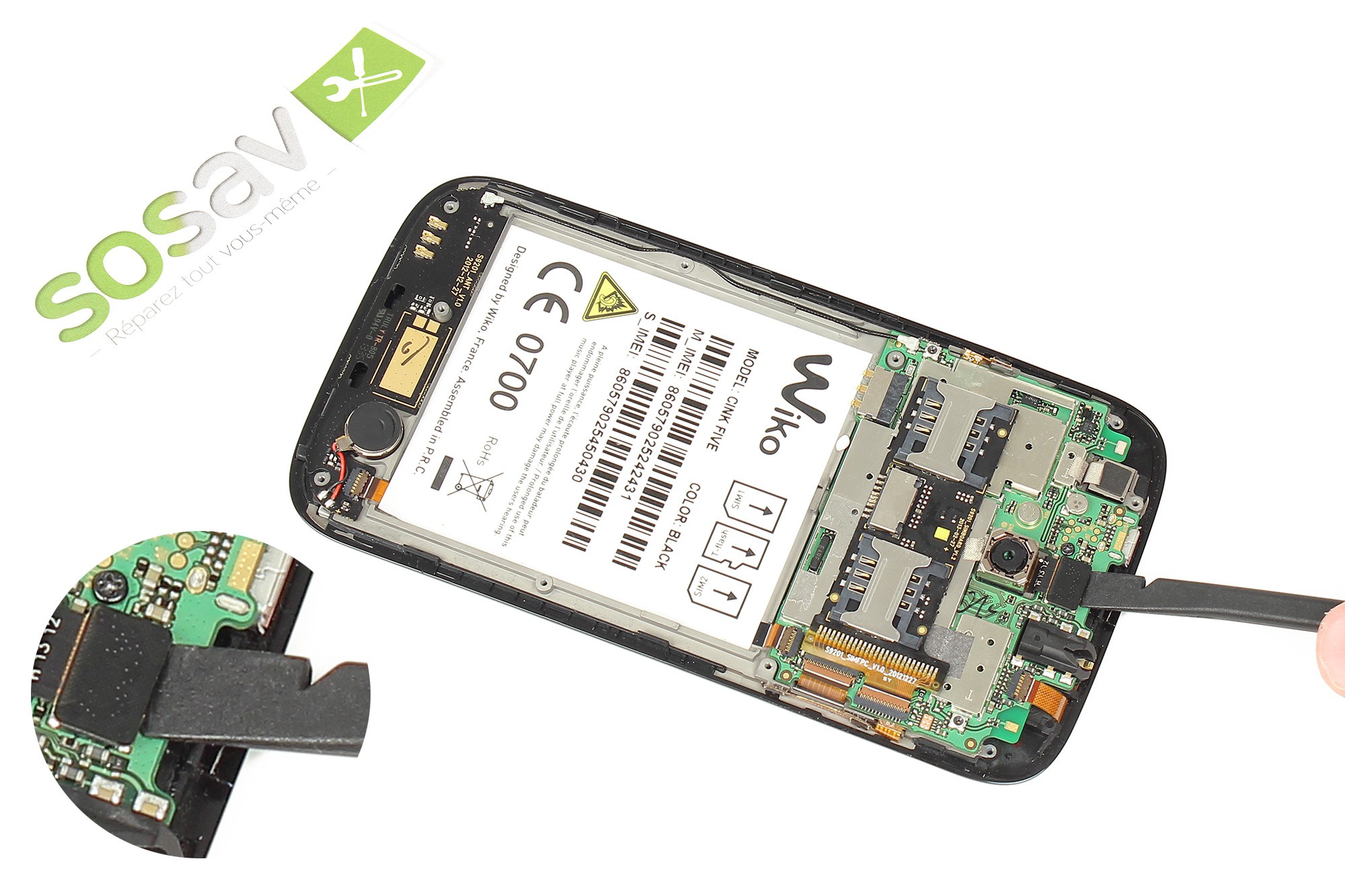

Avec la spatule en nylon, déconnectez la caméra arrière de la carte mère.

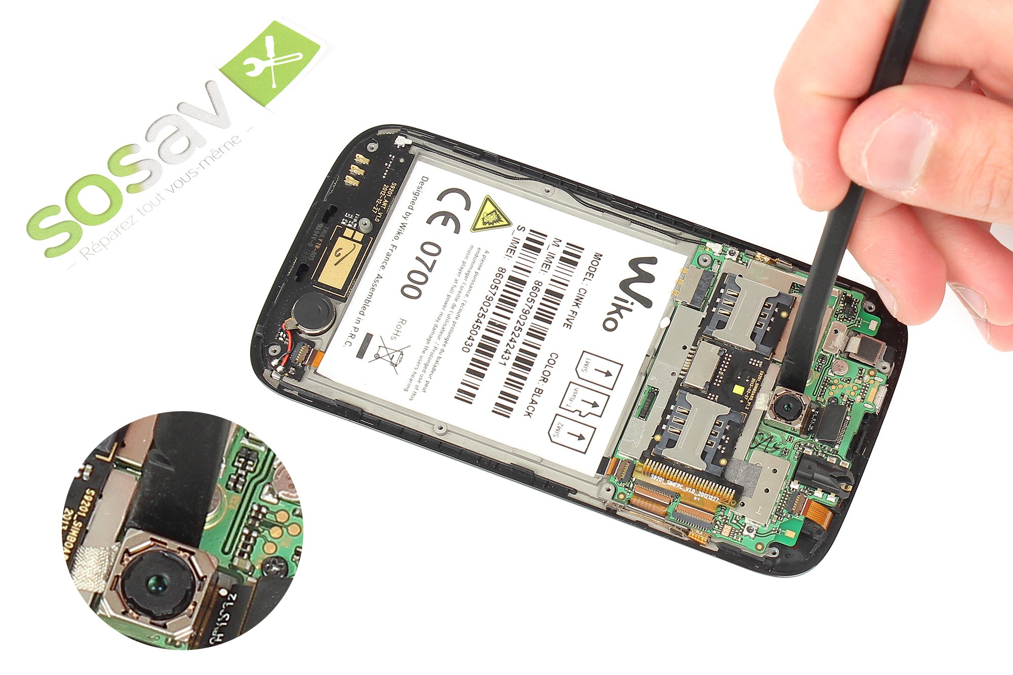

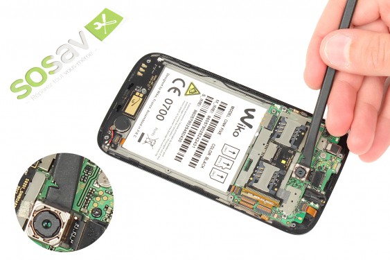

Puis décoller délicatement la caméra arrière du châssis du téléphone.

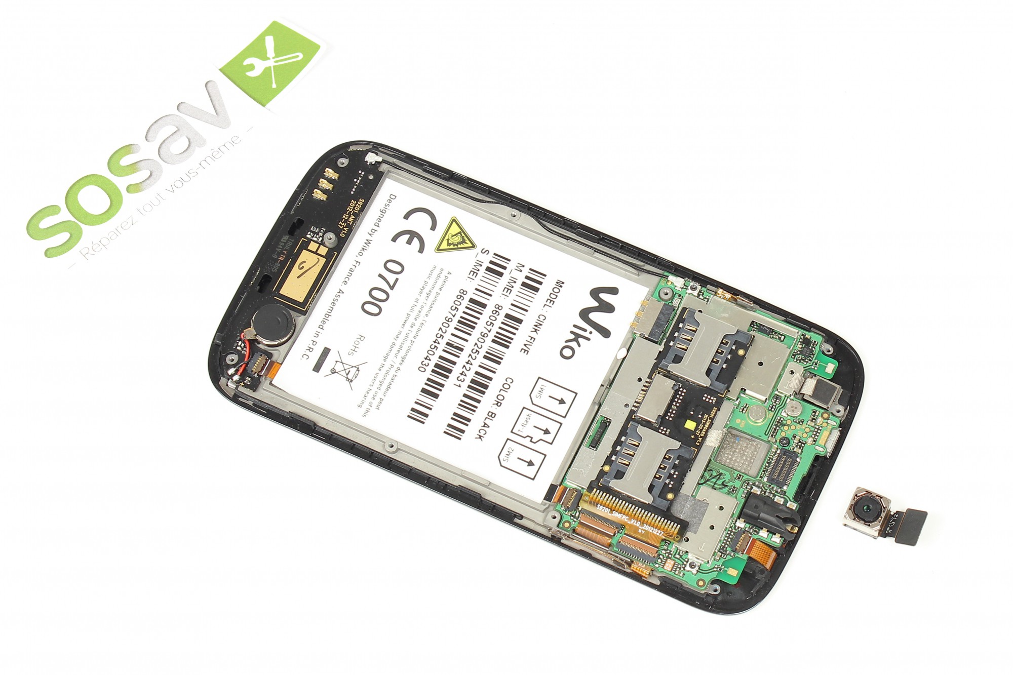

Retirez ensuite la caméra arrière du téléphone.
La caméra arrière du Wiko Cink Five est à présent démontée.
Remplacez-la par une pièce neuve si nécessaire.
