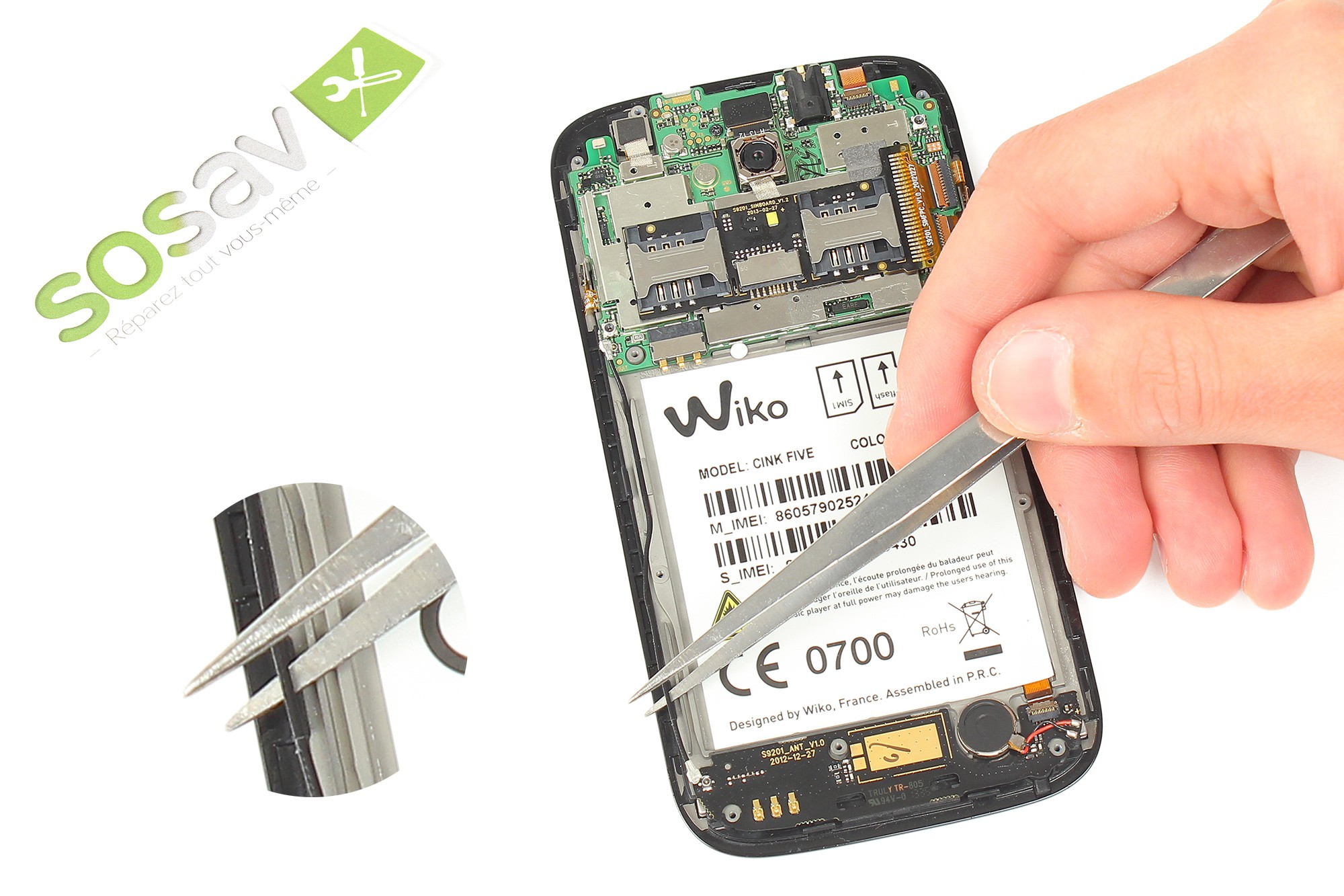

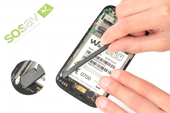

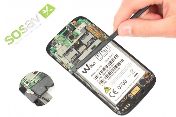

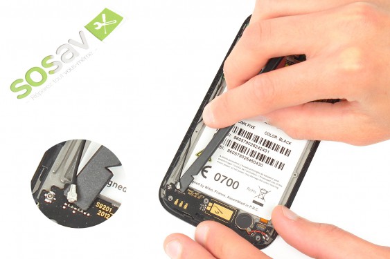

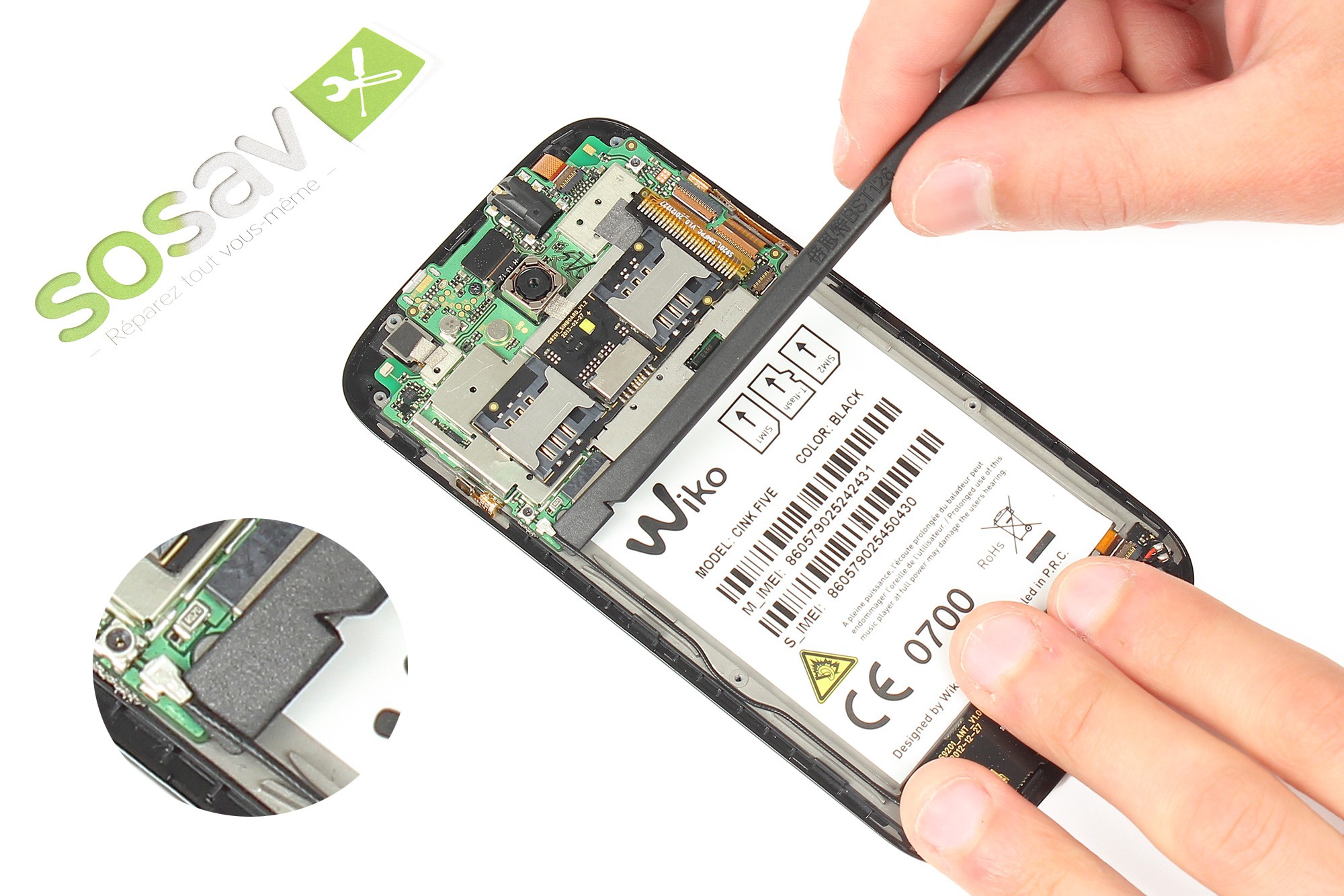

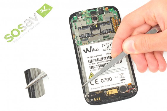

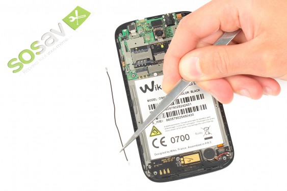

Réutilisez la spatule en nylon pour déconnecter le connecteur haut et le connecteur bas du câble d'interconnexion.

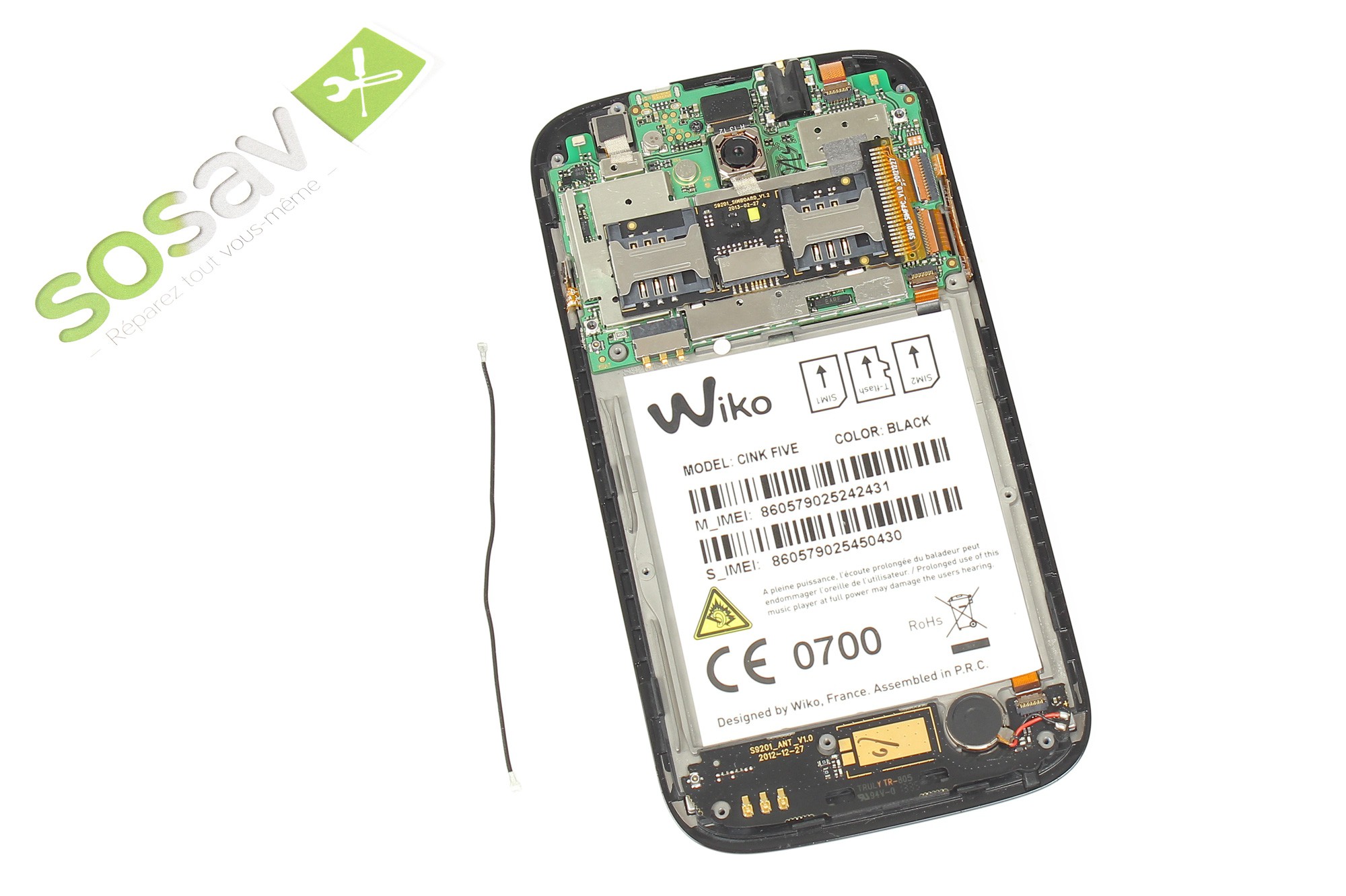

Utilisez une pince afin de saisir le câble d'interconnexion puis procédez à son retrait.
Le câble d'interconnexion du Wiko Cink Five est désormais démonté.
Remplacez-le par une pièce neuve si cela est nécessaire.
