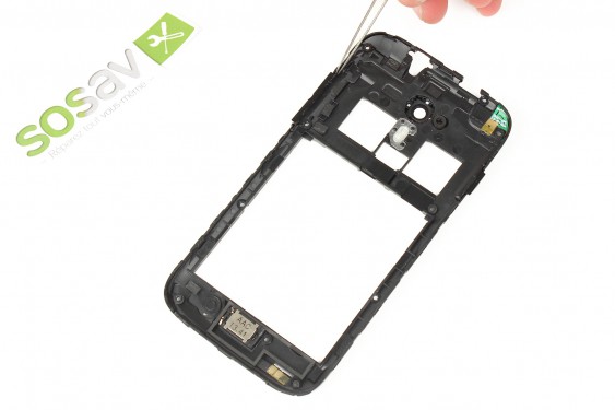

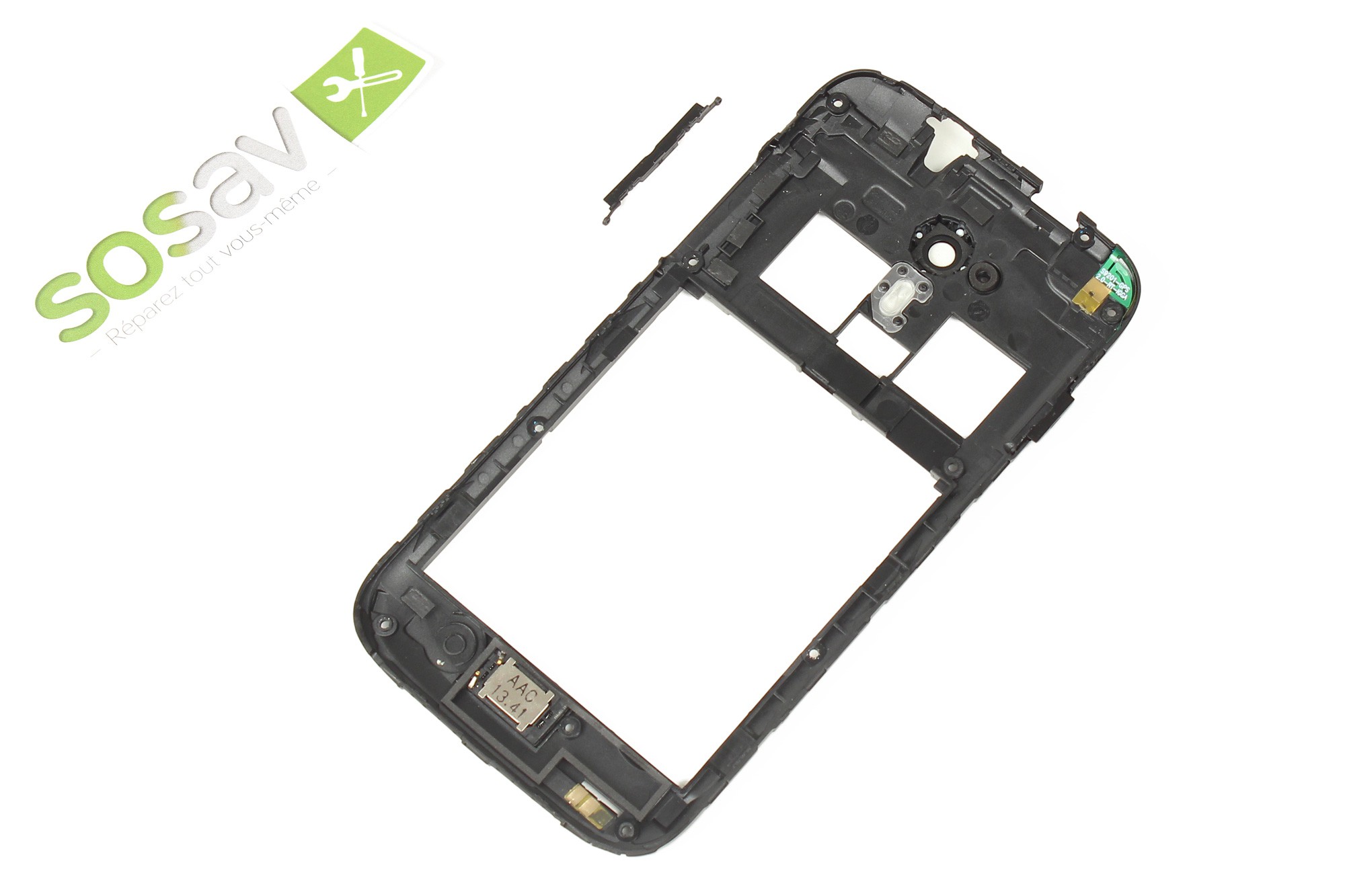

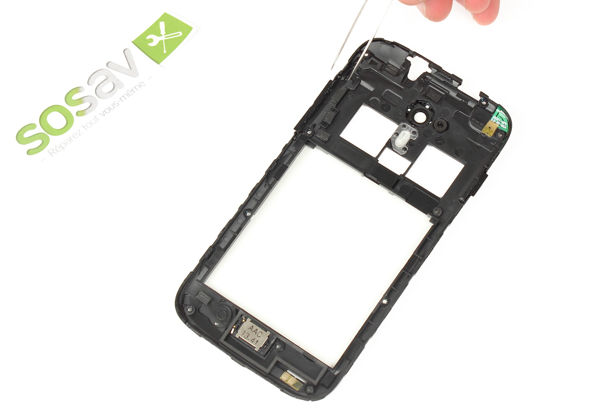

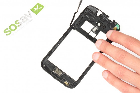

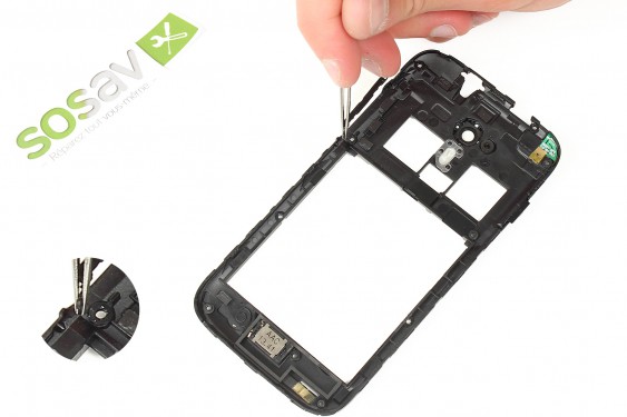

Servez-vous d'une pince pour saisir puis retirez les boutons de volume.
Les boutons de volume du Wiko Cink Five sont désormais démontés.
Remplacez-les par une pièce neuve si cela est nécessaire.
