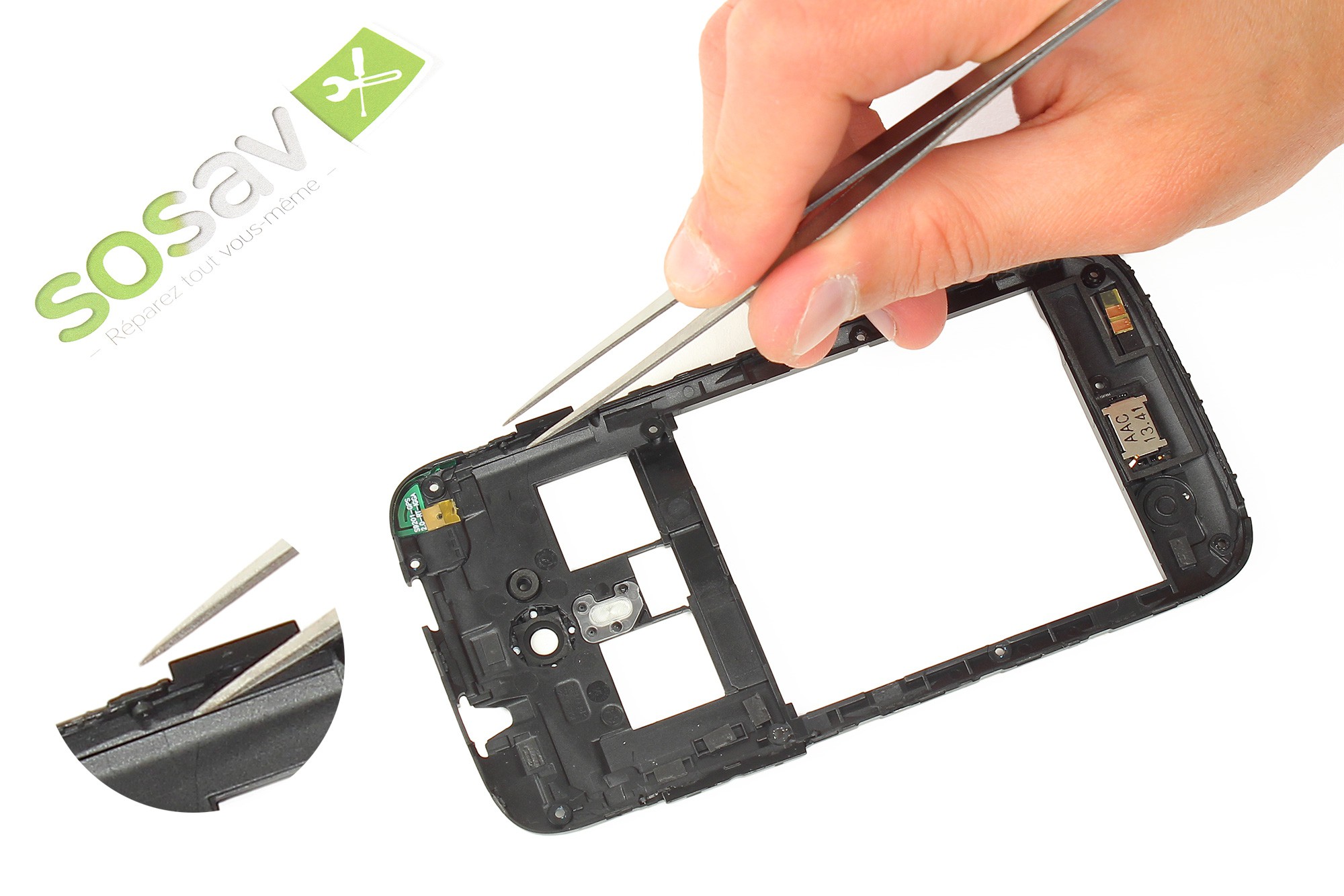

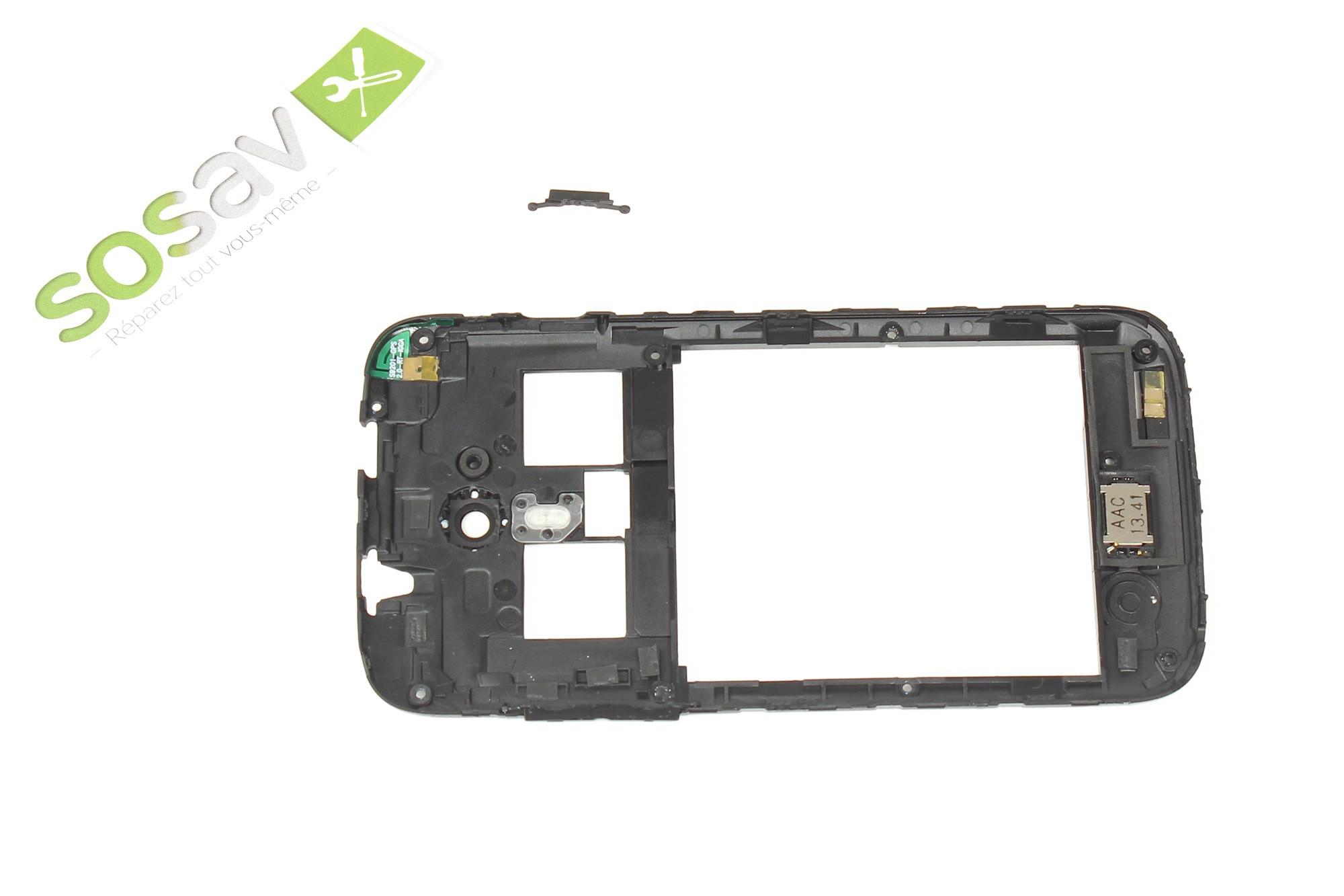

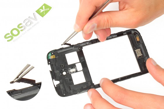

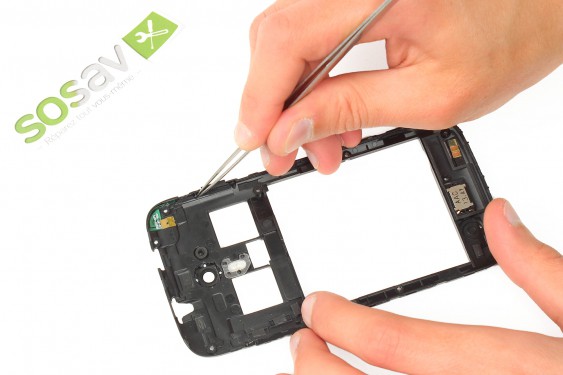

Servez-vous d'une pince pour saisir puis retirez les boutons de volume.
Le bouton power du Wiko Cink Five est désormais démonté.
Remplacez-le par une bouton power neuf si cela est nécessaire.
