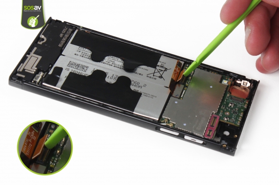

Reprenez la spatule en nylon afin de déconnecter la batterie.
Déconnecter sa batterie Xperia XA1 est une mesure de précaution, afin d'éviter les éventuels courts-circuits.

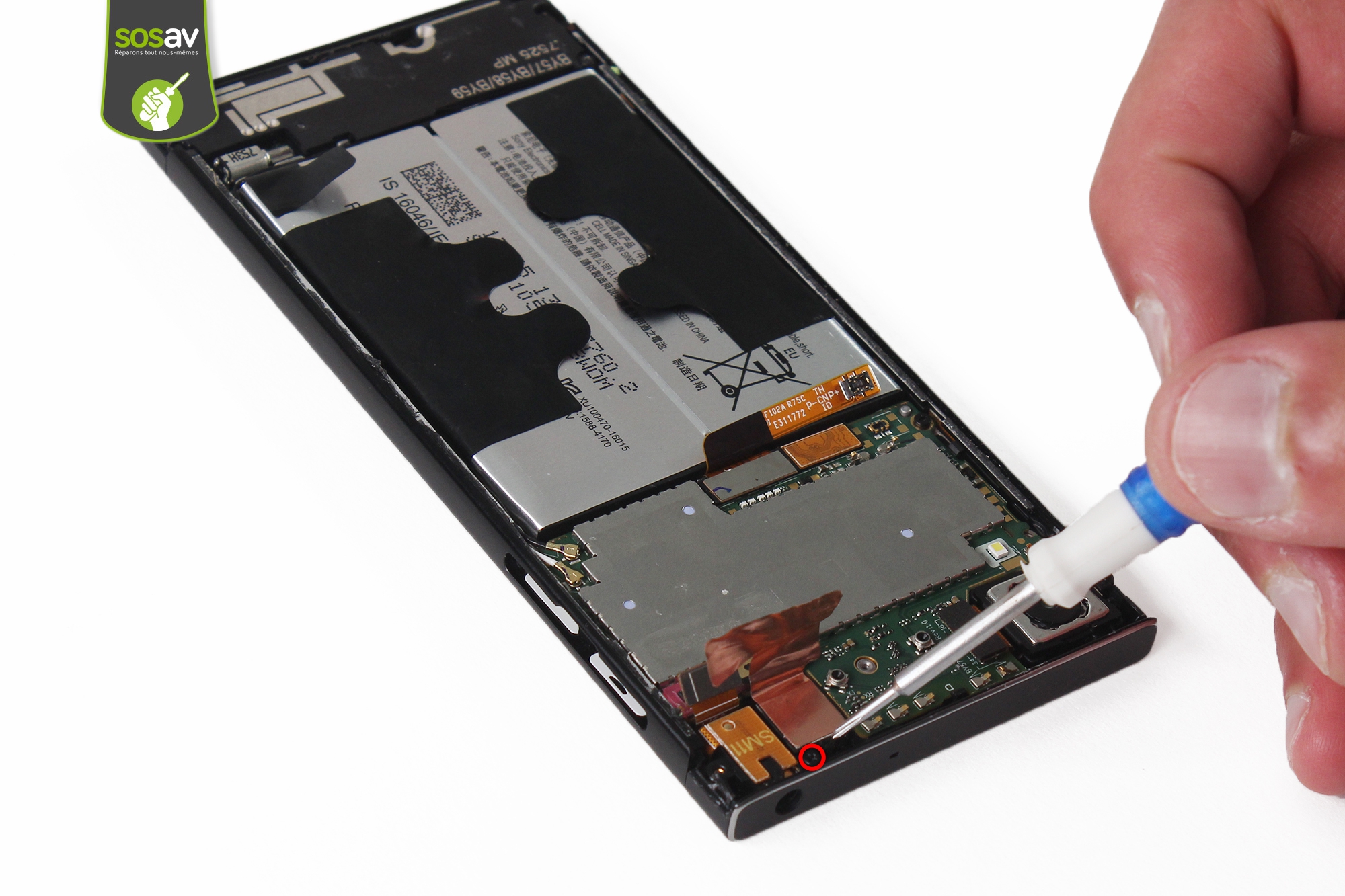

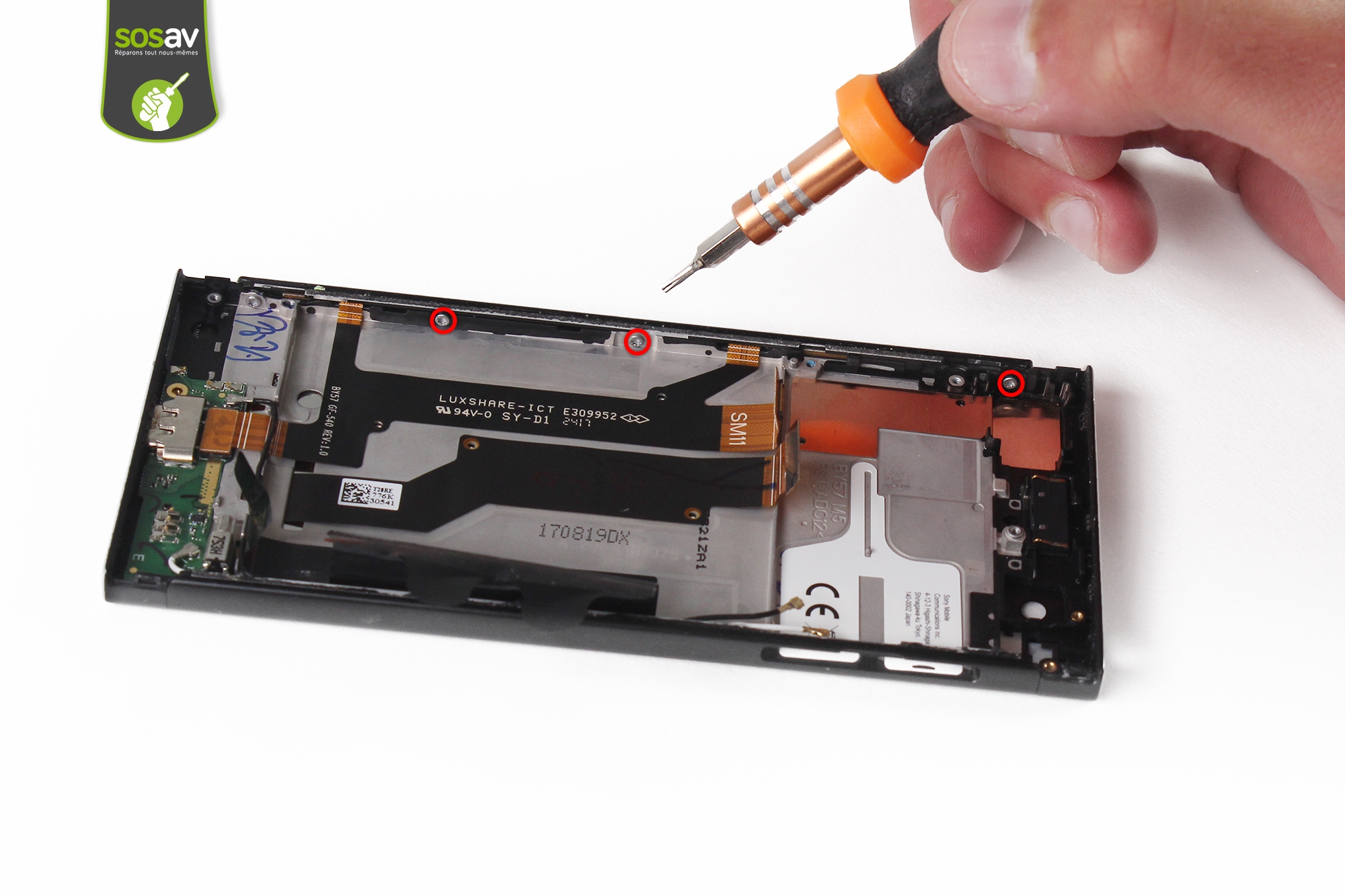

Utilisez le tournevis cruciforme pour dévisser les trois vis entourées en rouge.
Ces vis maintiennent le bloc supérieur.

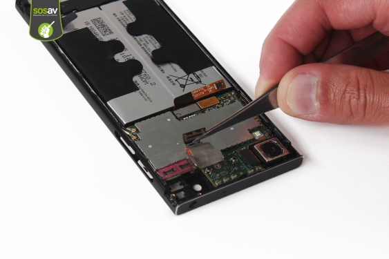

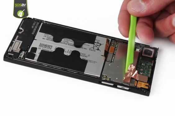

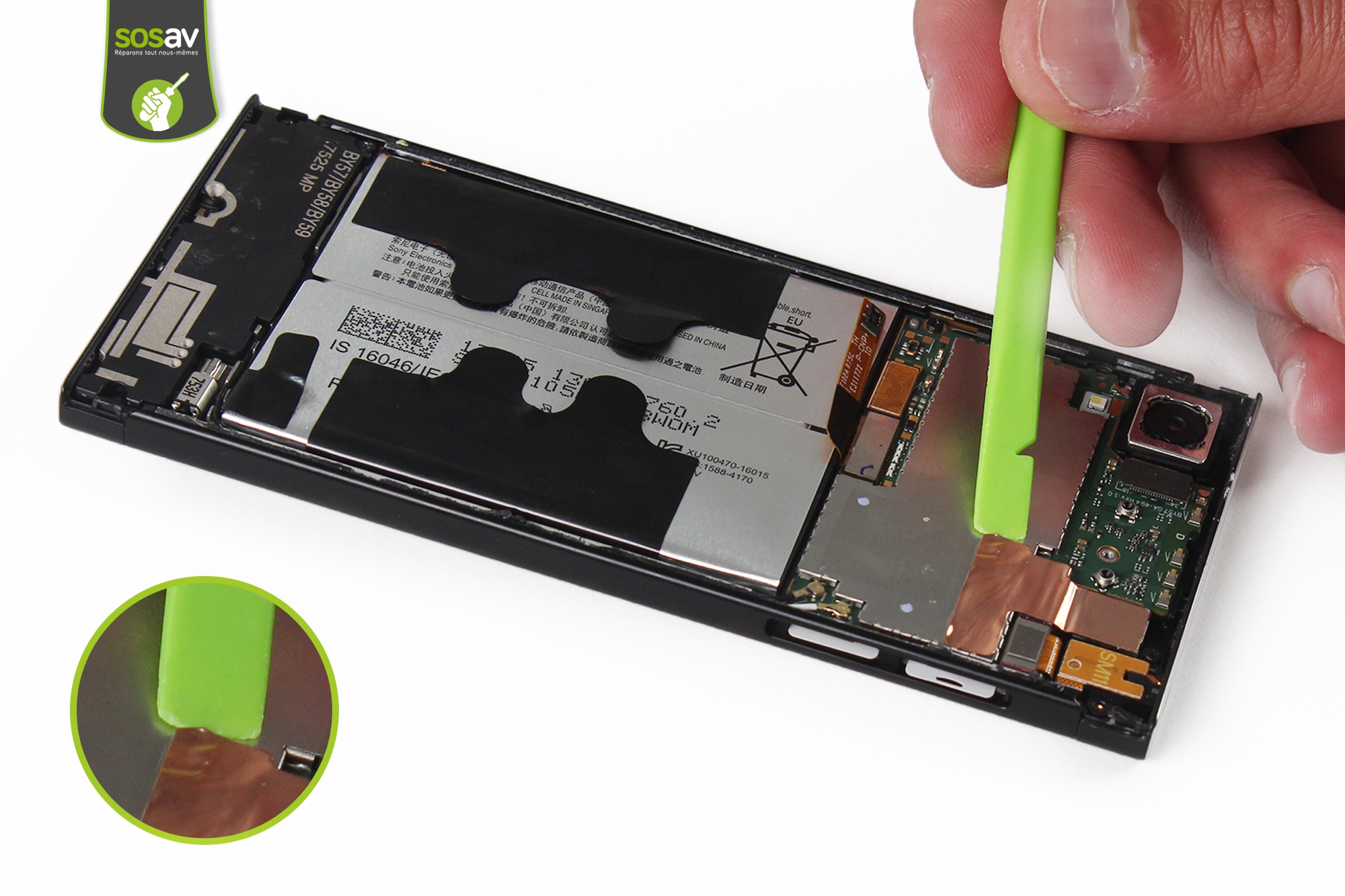

Décollez délicatement le dissipateur adhésif en cuivre à l’aide de la spatule en nylon.

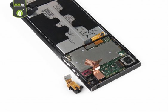

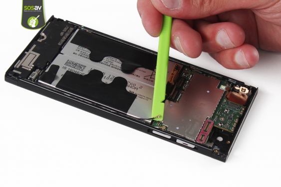

Déconnectez ensuite la prise jack, toujours avec la spatule en nylon.
Réutilisez le tournevis cruciforme pour dévisser la vis entourée en rouge. Cette vis maintient la prise jack.
Saissisez la prise jack à l’aide de la pince et procédez à son retrait.

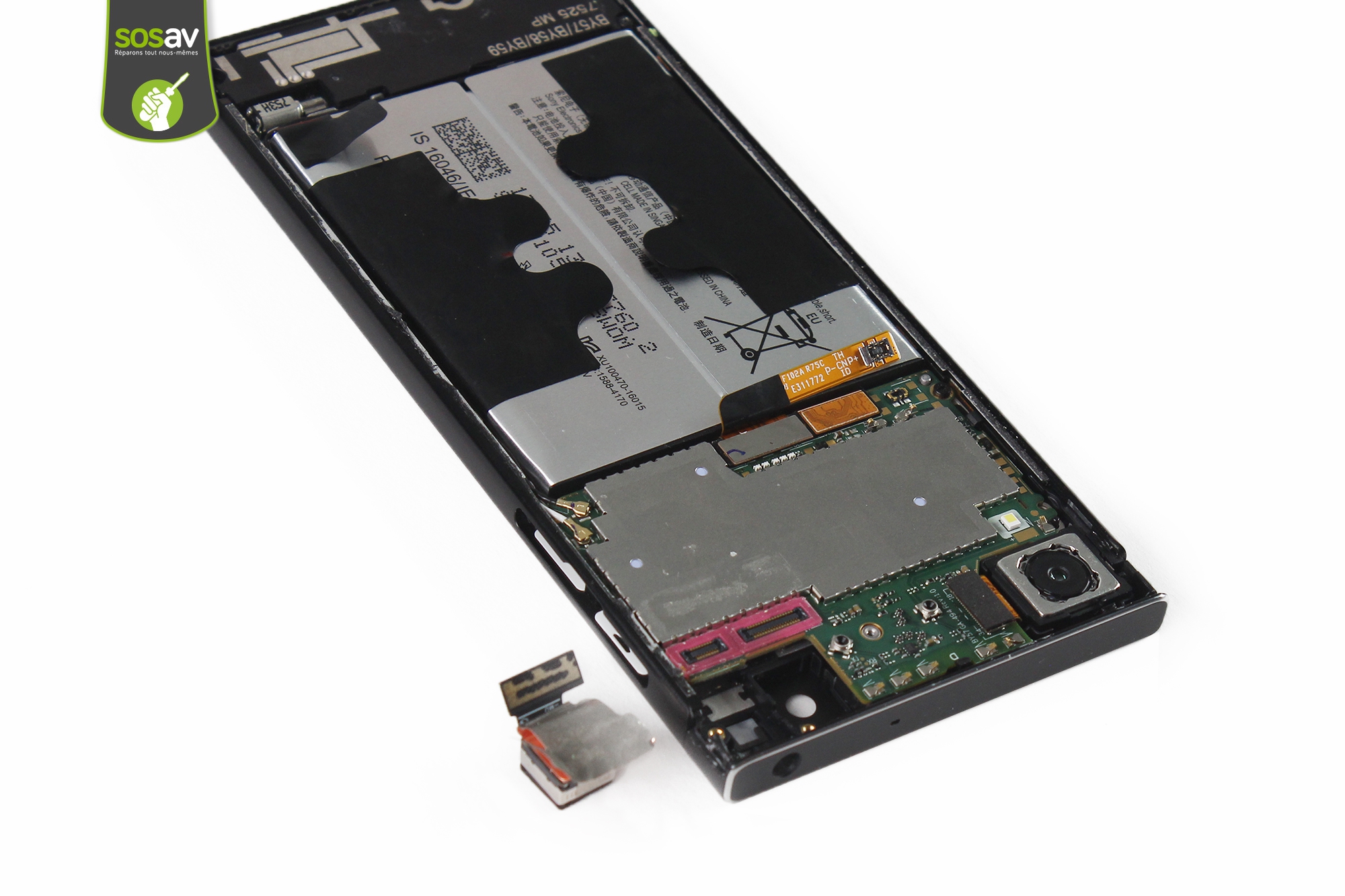

Utilisez de nouveau la spatule en nylon pour déconnecter la caméra avant .Saisissez et retirez-la avec la pine.
La caméra avant XA1 est désormais démontée.

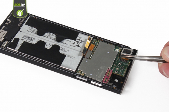

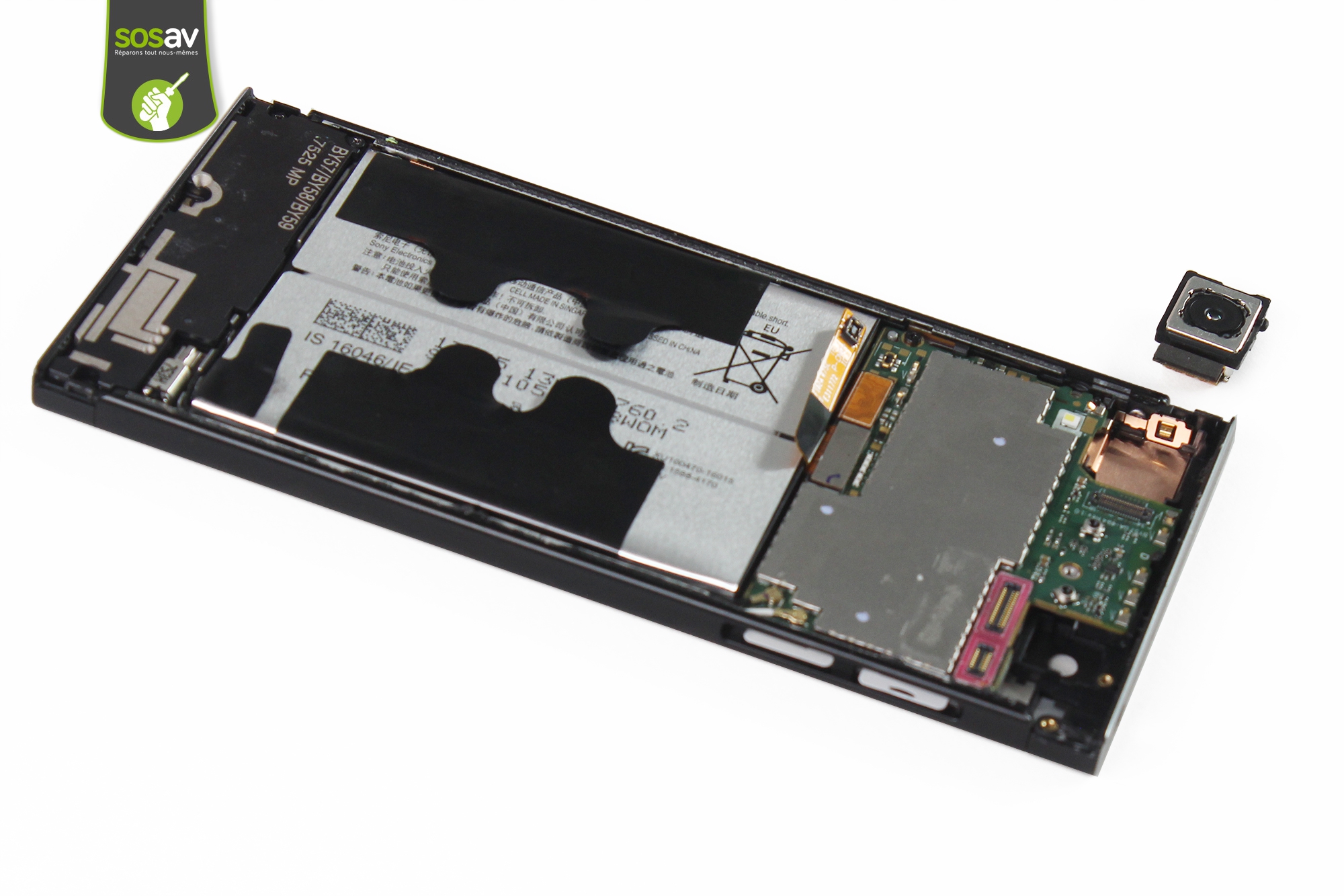

Toujours avec la spatule en nylon, déclipsez la caméra arrière.Avec la pince, saisissez puis retirez-la.
La caméra arrière est à présent démontée.

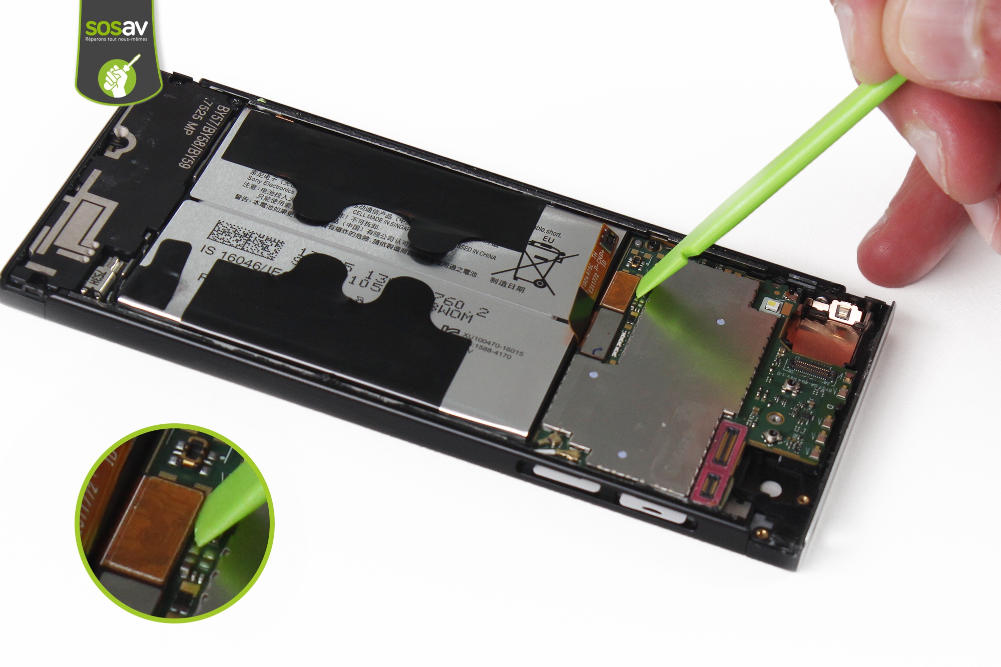

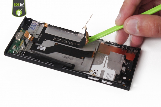

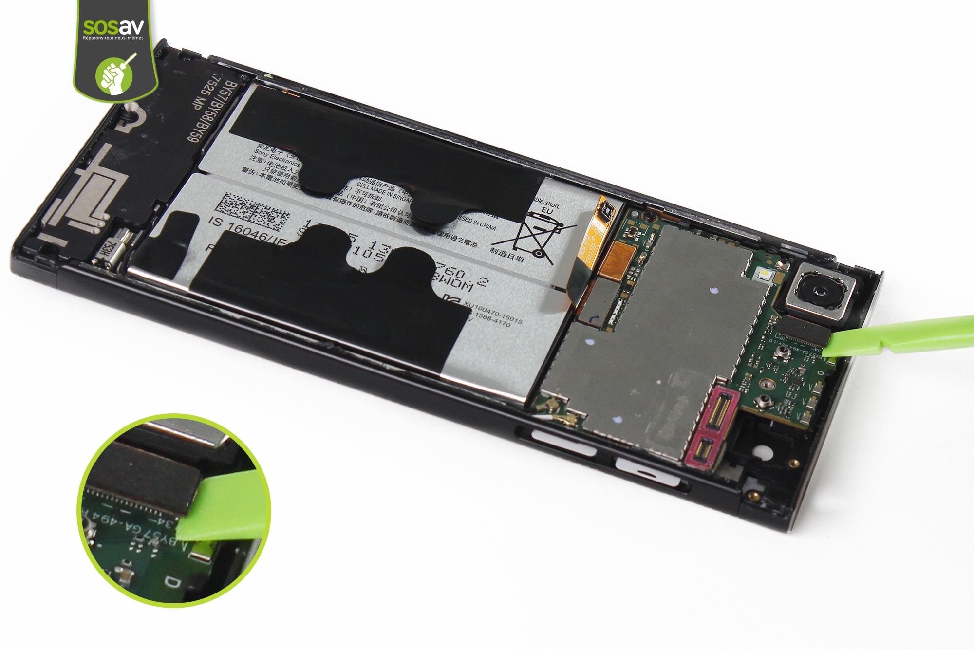

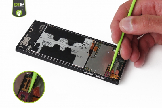

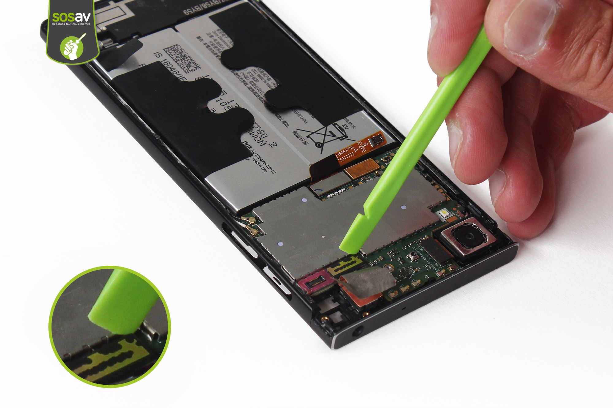

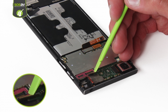

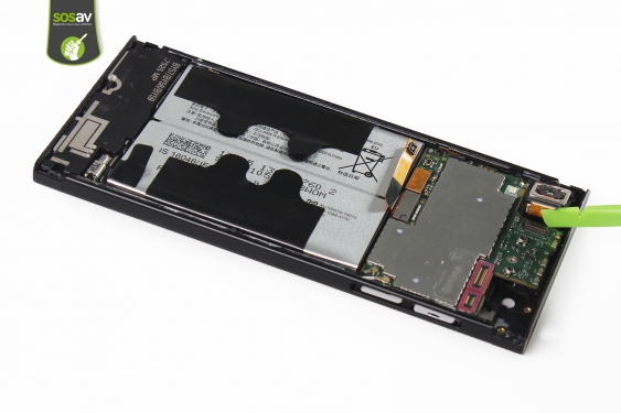

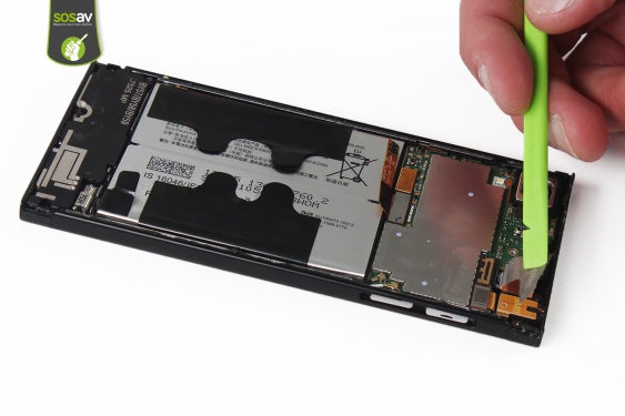

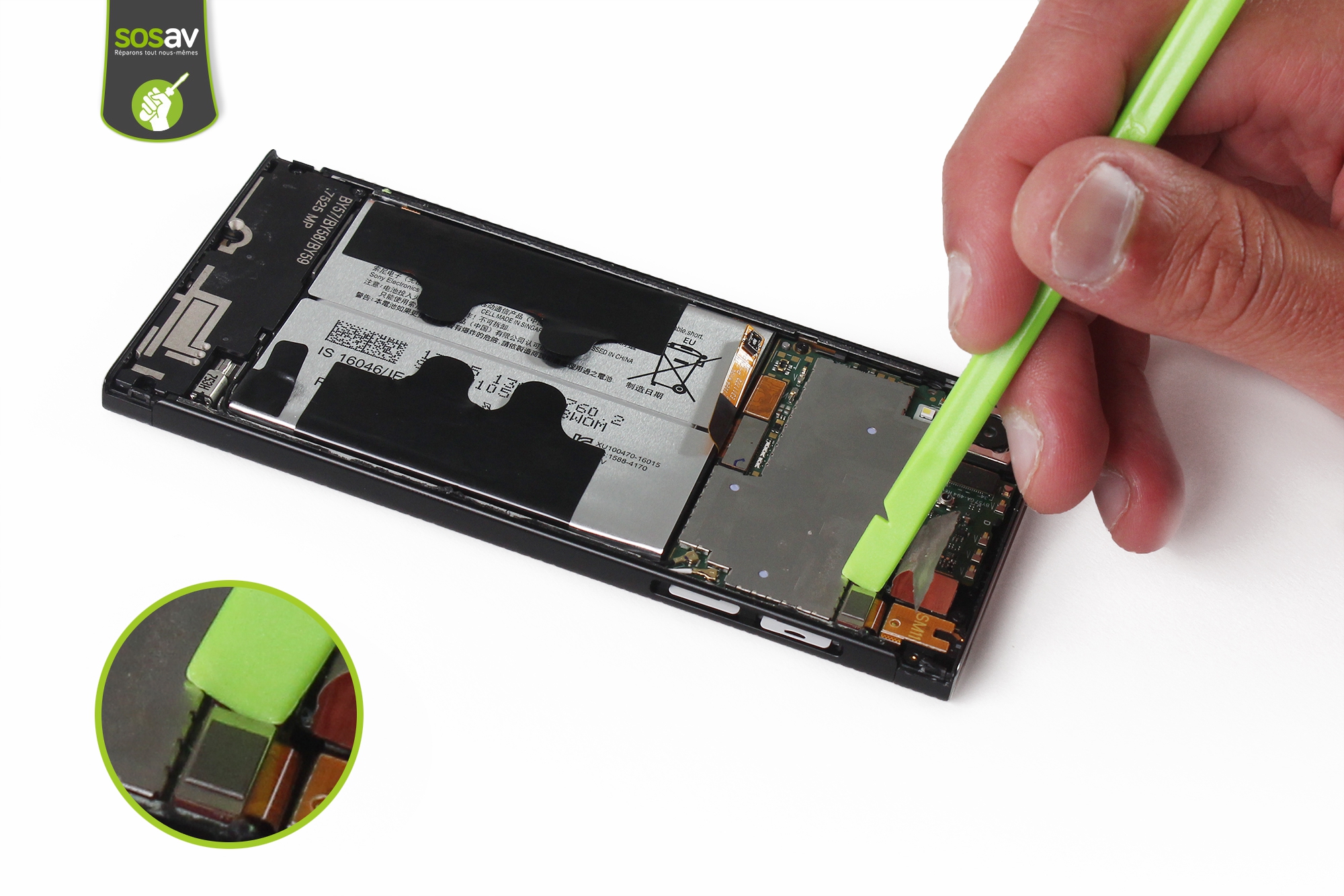

Avec la spatule en nylon, déverrouillez la nappe des boutons volume/power puis la nappe de l'écran LCD.
Déconnectez ensuite les deux câbles d’interconnexion côté carte mère, toujours avec la même spatule.

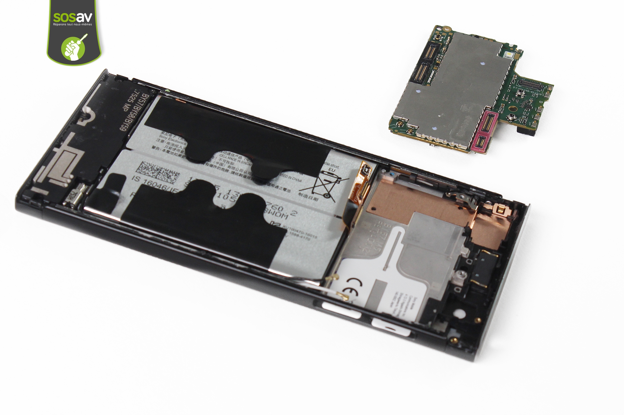

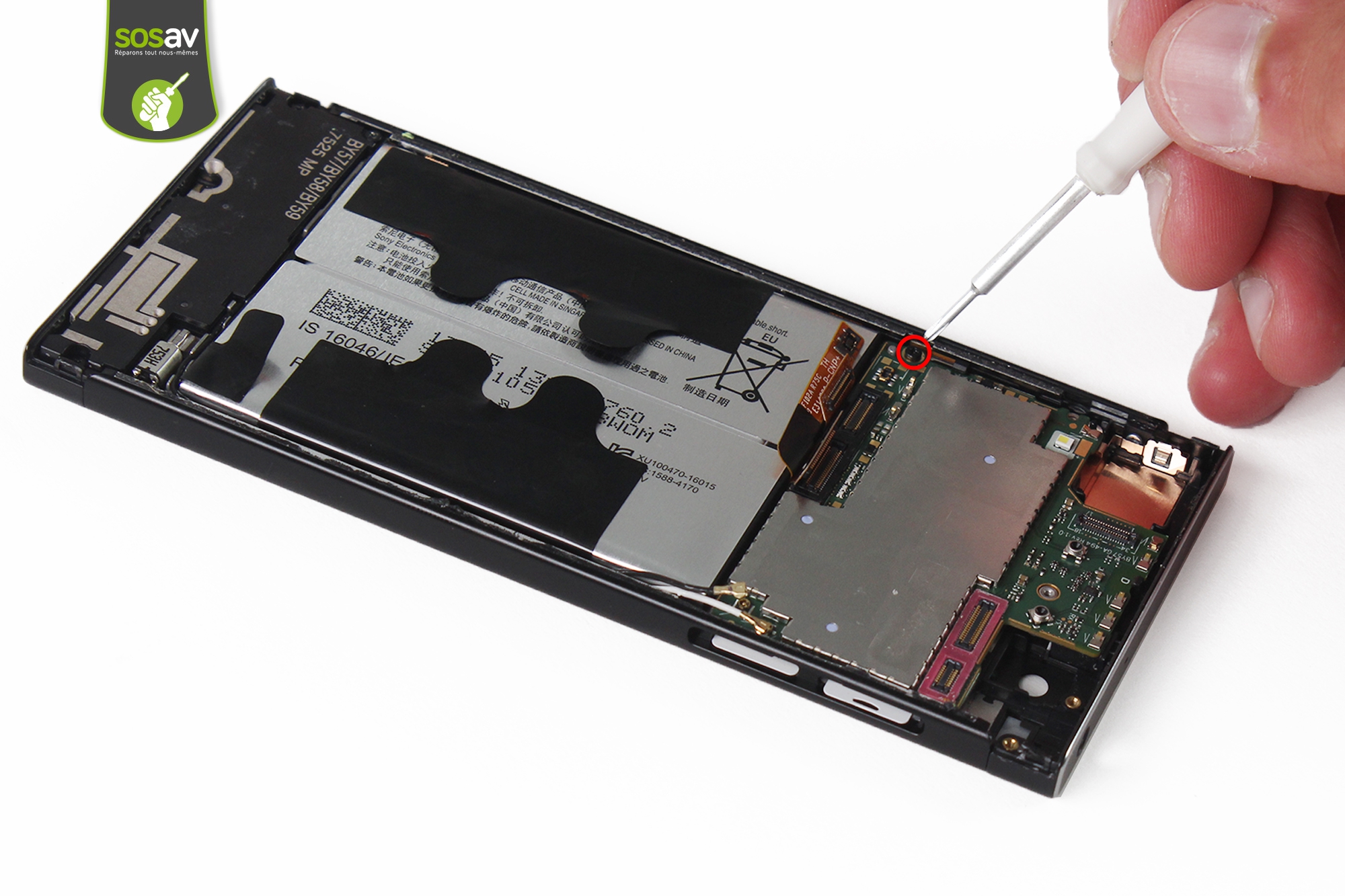

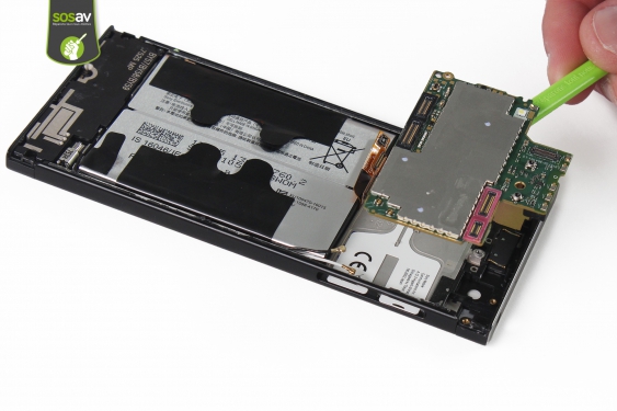

Dévissez la vis entourée en rouge à l’aide du cruciforme.
Cette vis maintient la carte mère

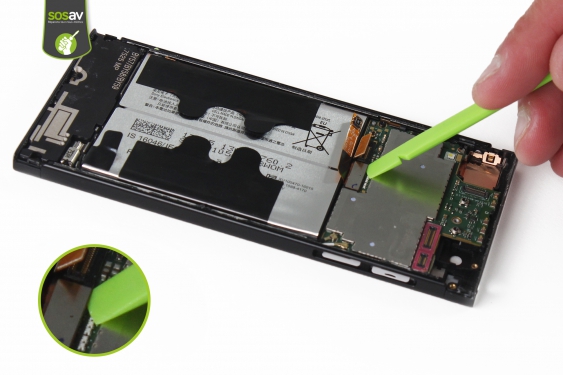

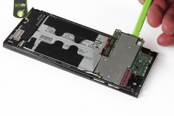

Faites doucement levier sur le côté gauche de la carte mère, à l’aide de la spatule en nylon, afin de la sortir du châssis.Procédez à son retrait délicatement.

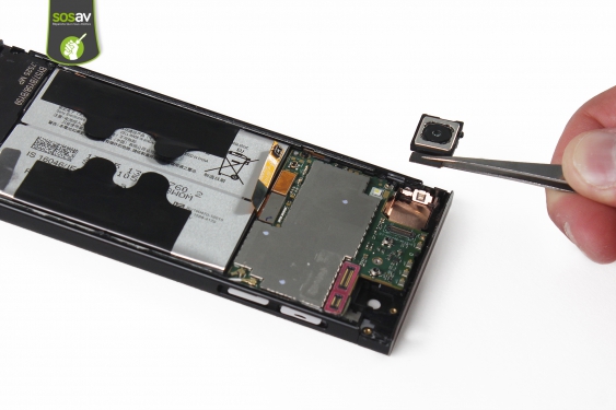

La carte mère Xperia XA1 est désormais démontée.Remplacez-la par une nouvelle carte mère si nécessaire.

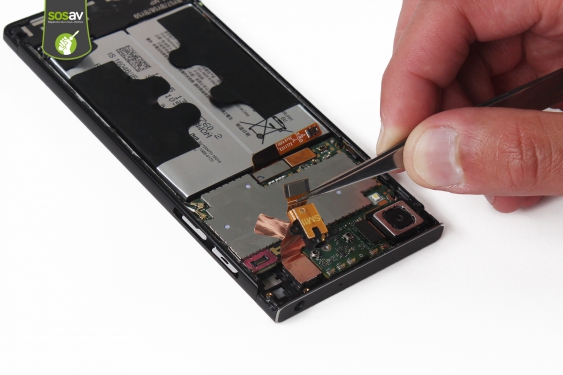

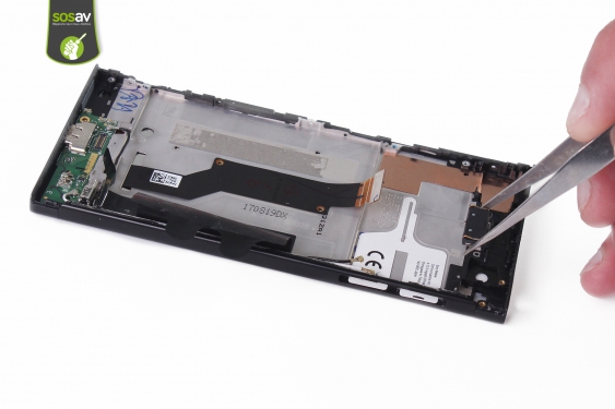

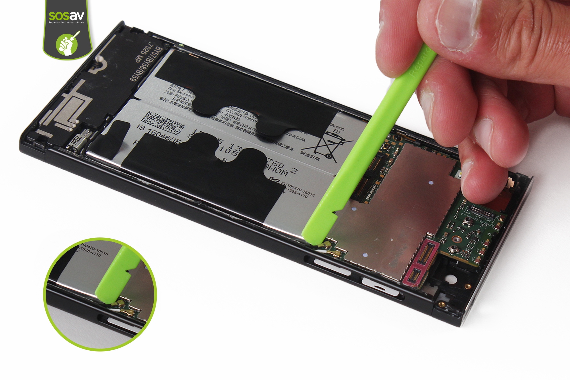

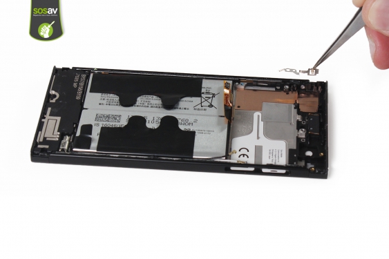

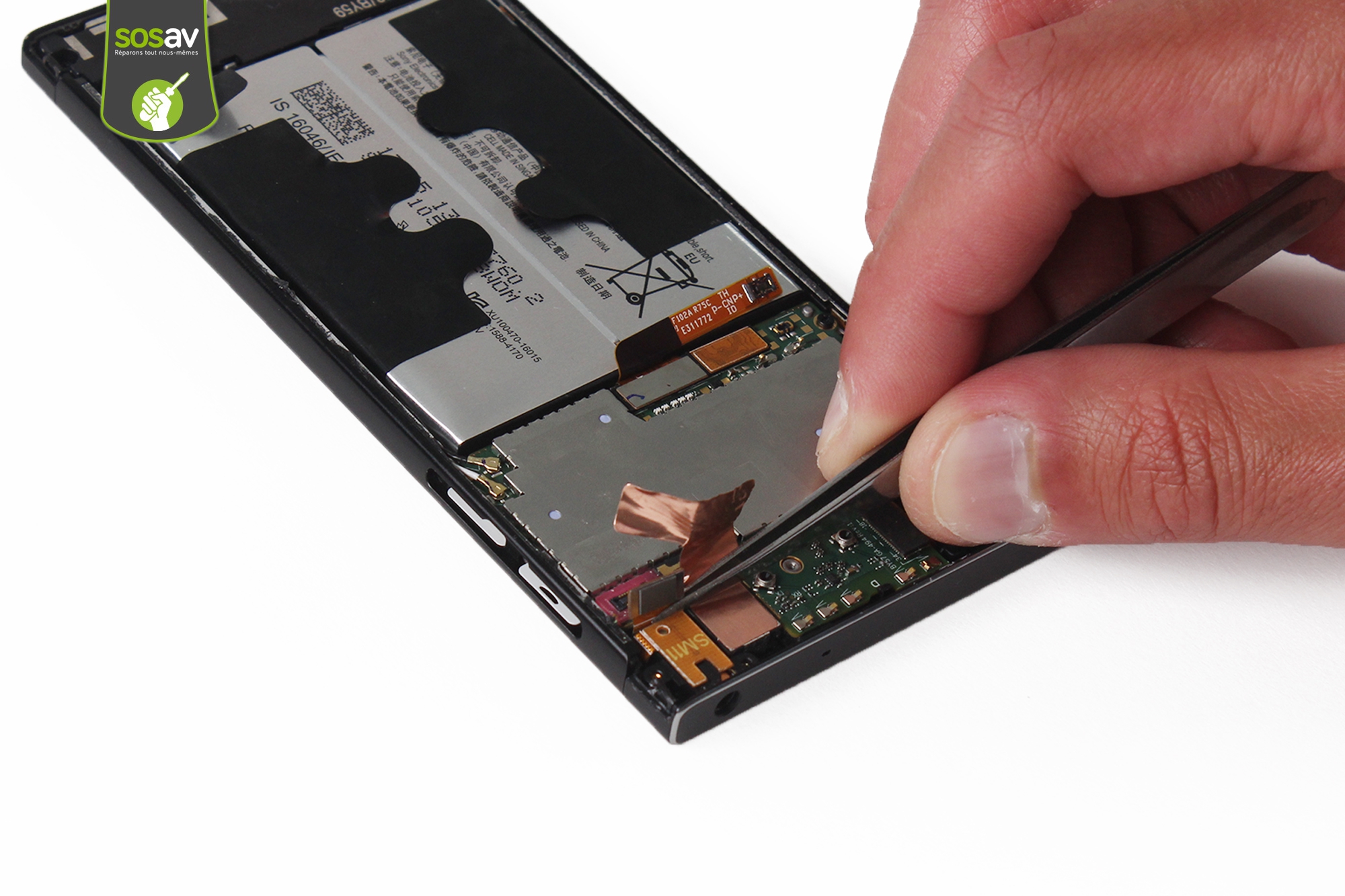

Etape 24

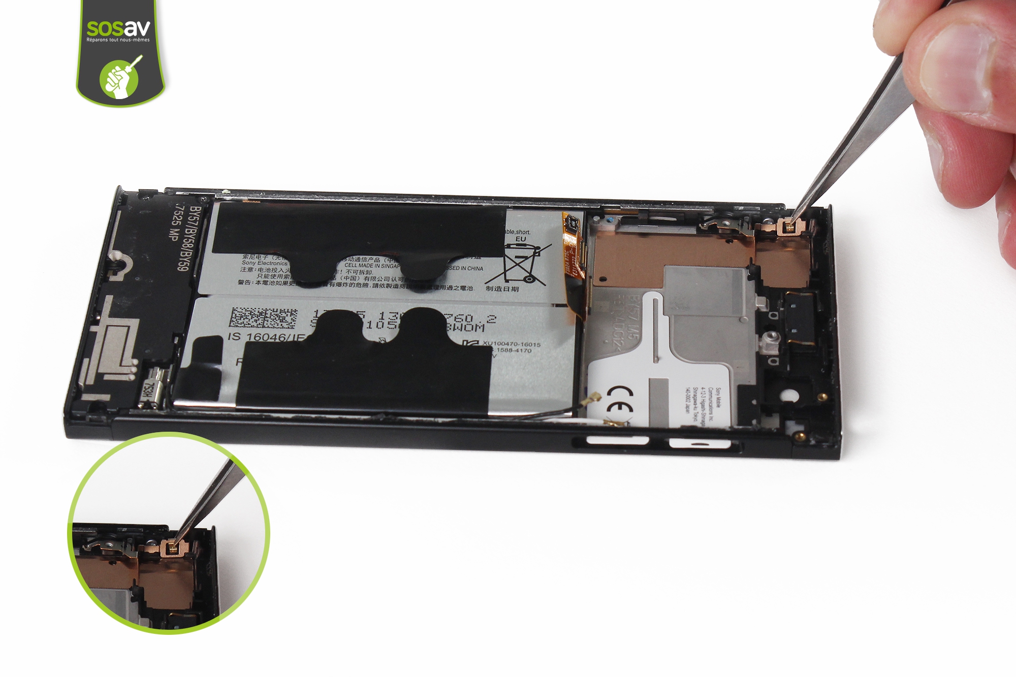

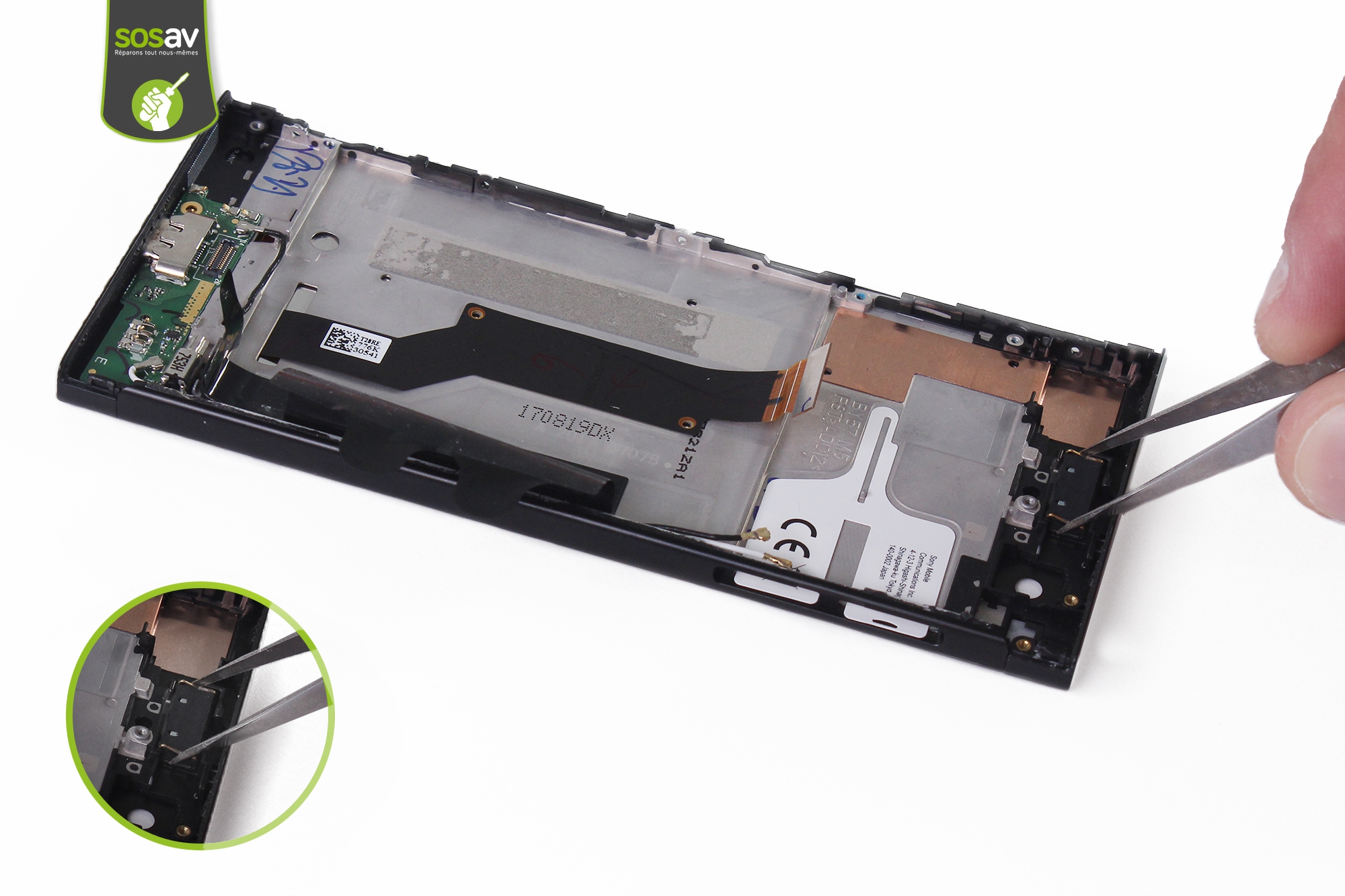

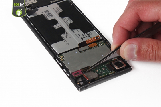

Saisissez l’élément métallique de contact à l’aide de la pince et procédez à son retrait.

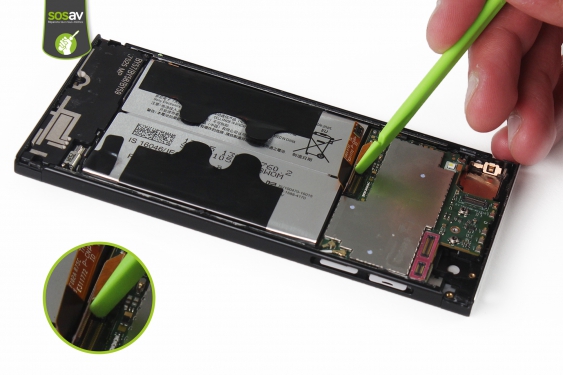

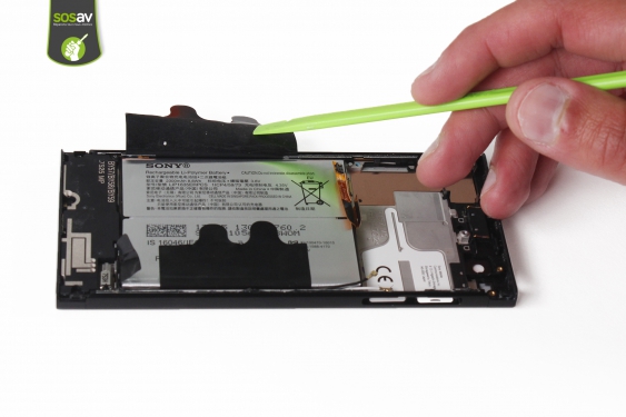

Etape 25

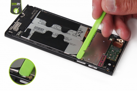

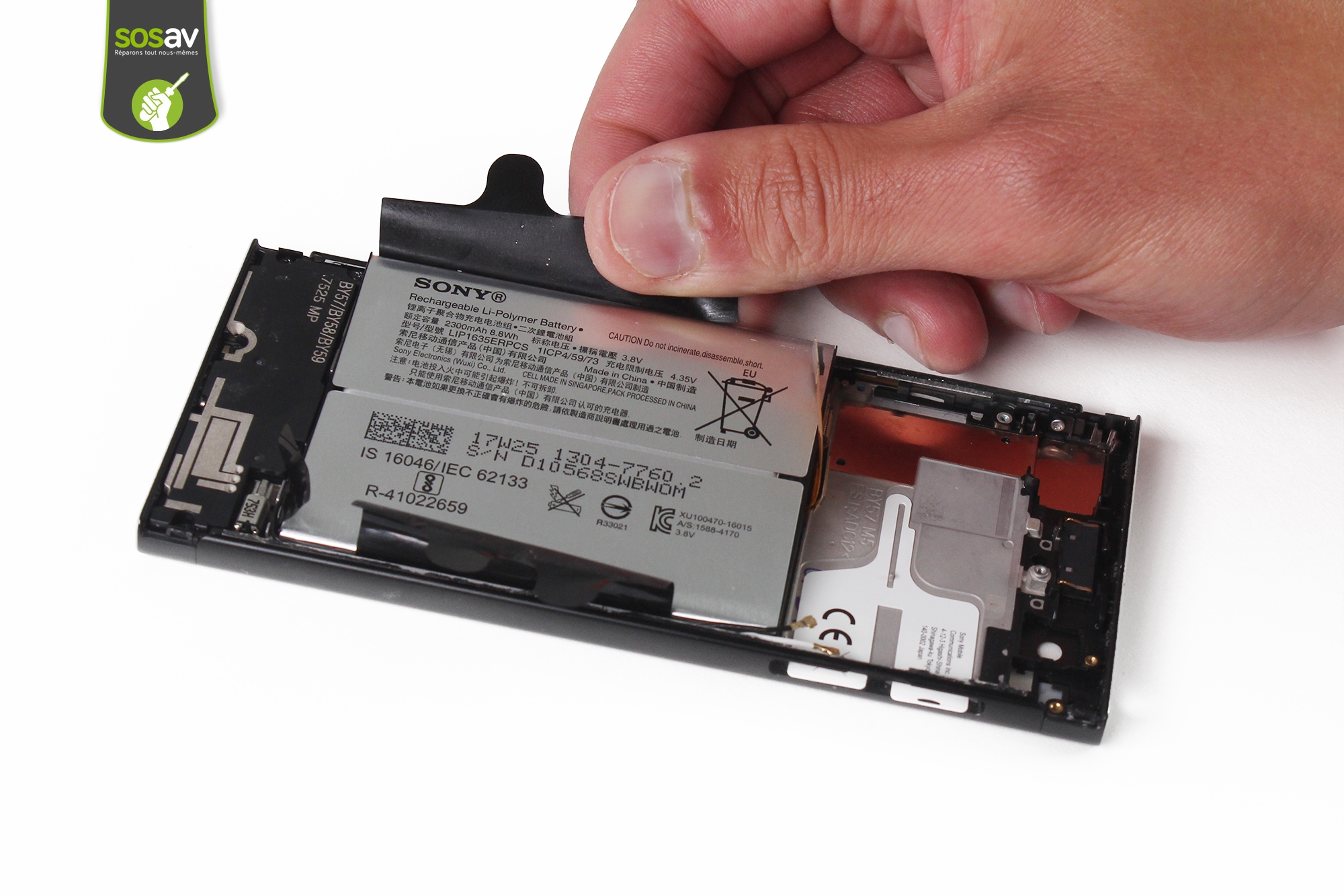

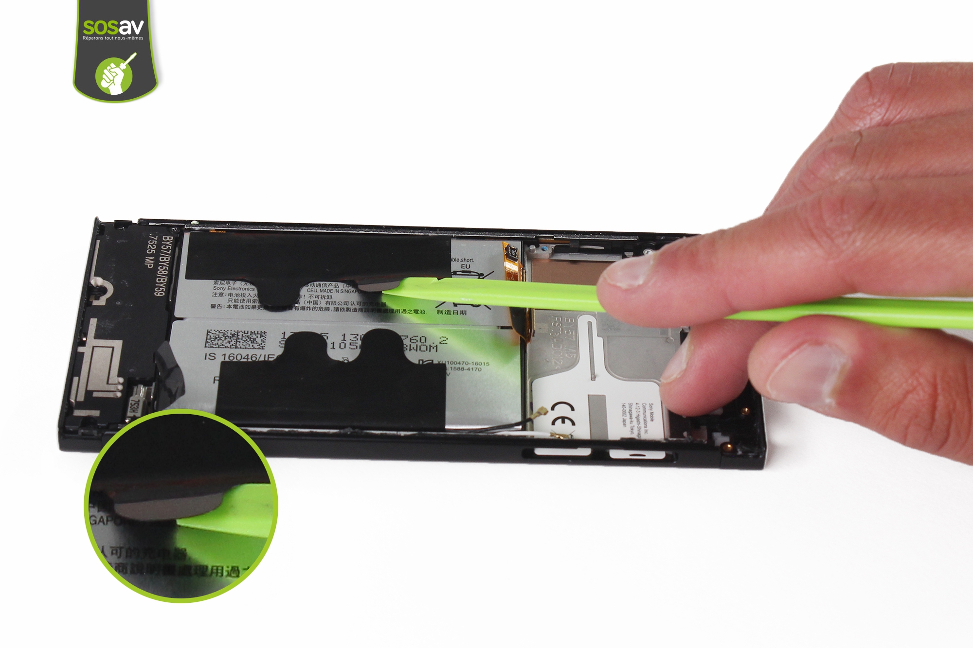

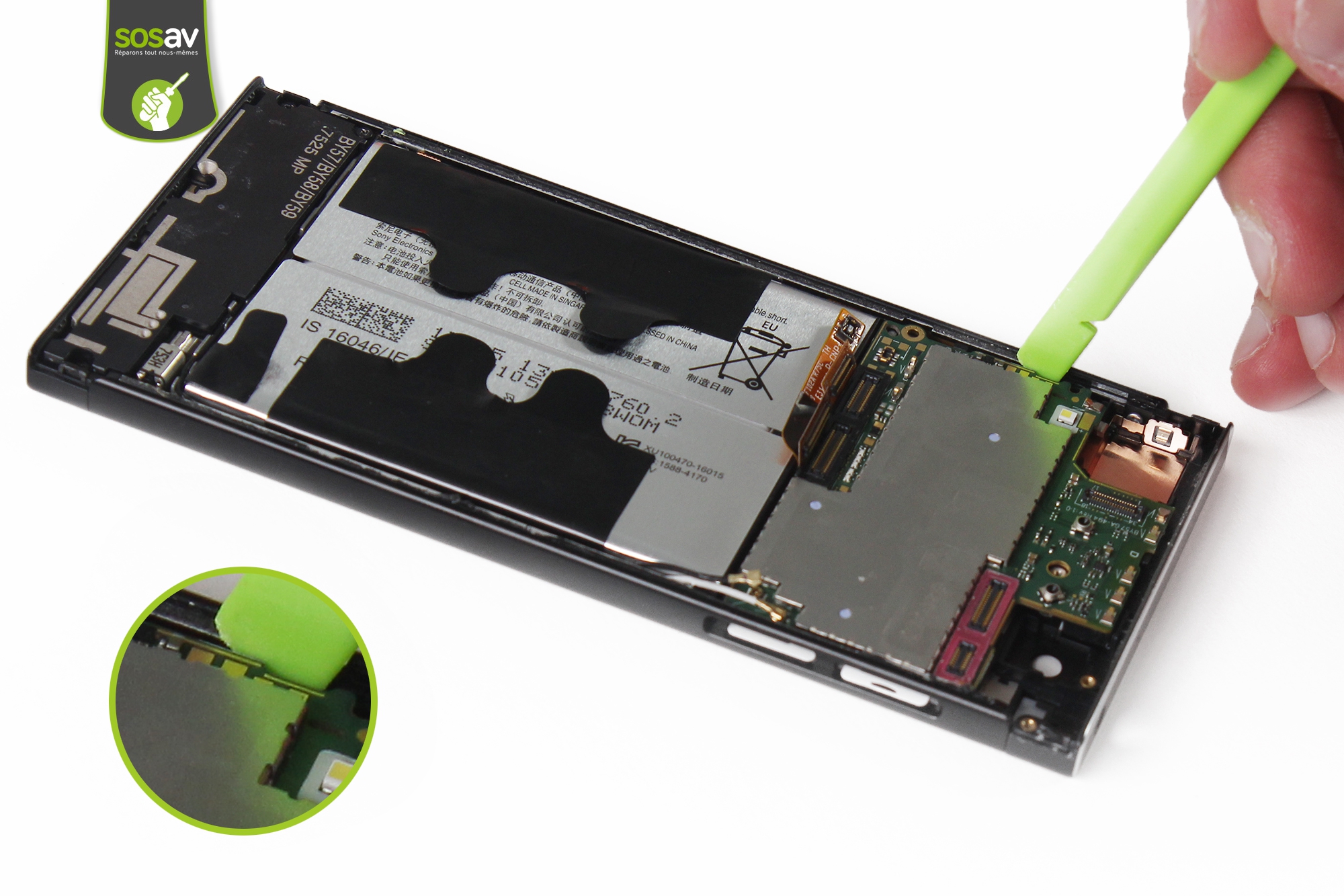

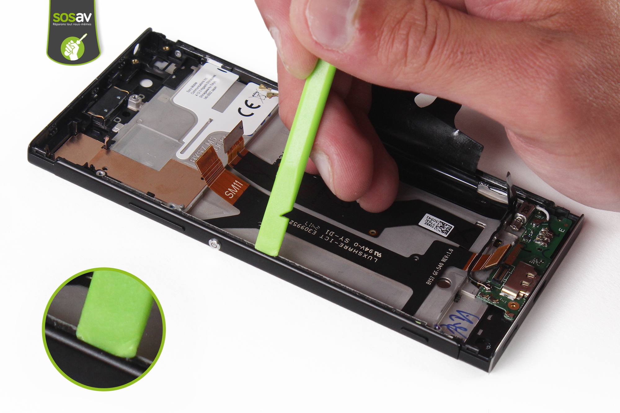

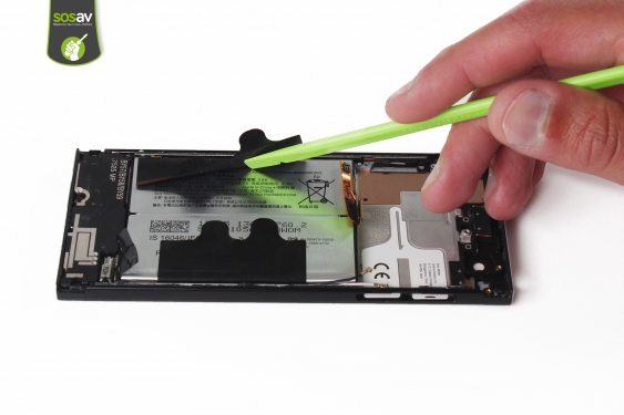

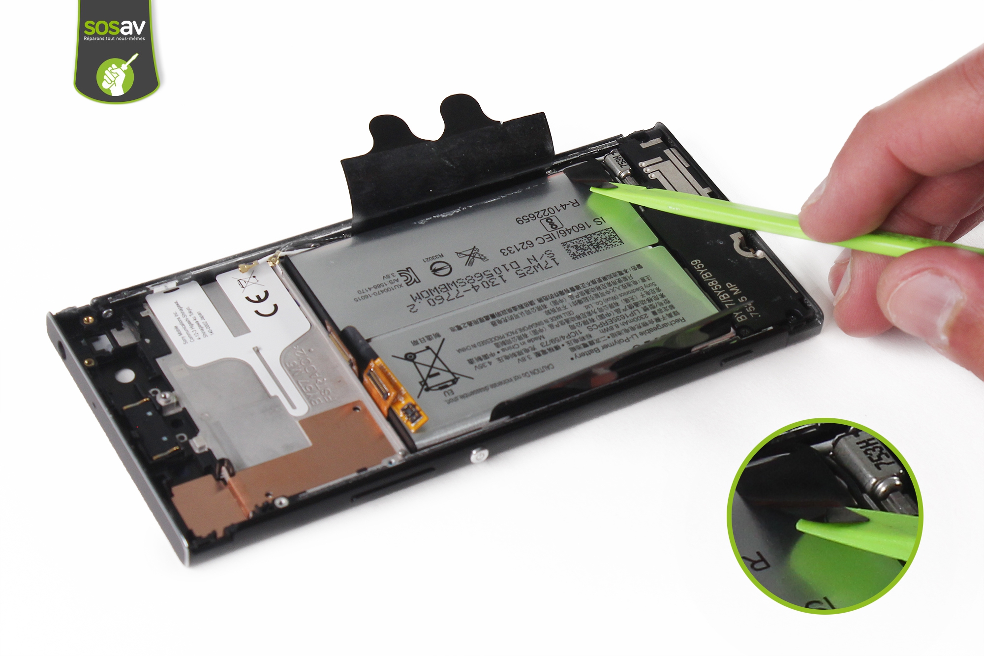

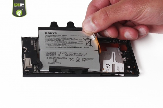

Reprenez la spatule en nylon pour décoller l’adhésif noir gauche de maintien de la batterie.Répétez l’opération pour le second adhésif de la batterie situé à l’opposé.

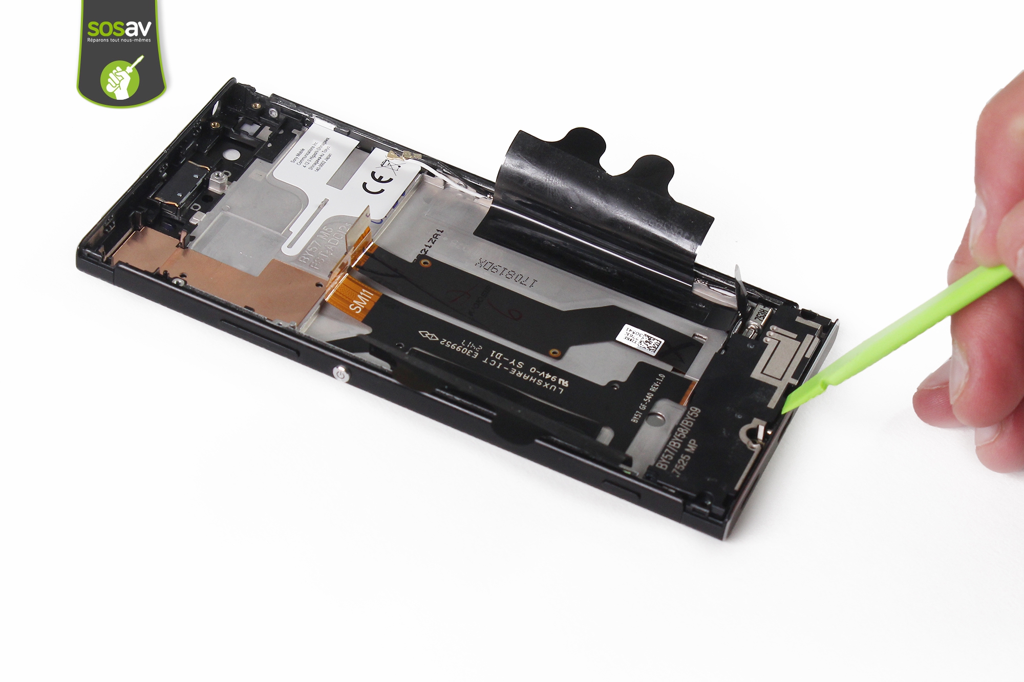

Etape 26

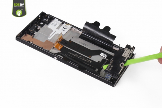

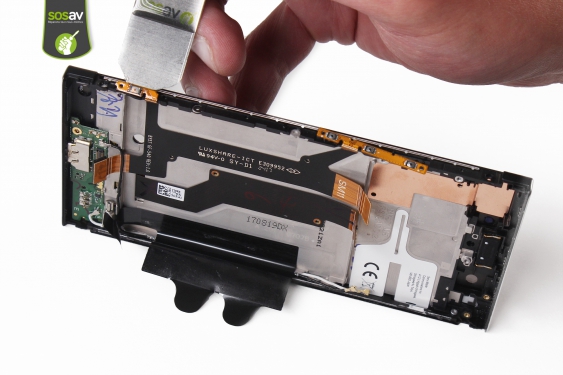

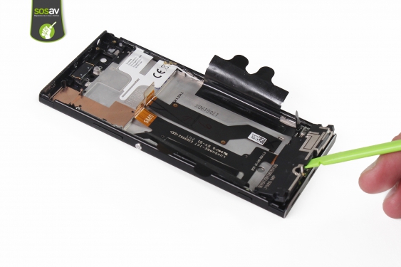

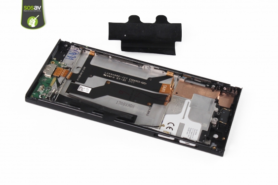

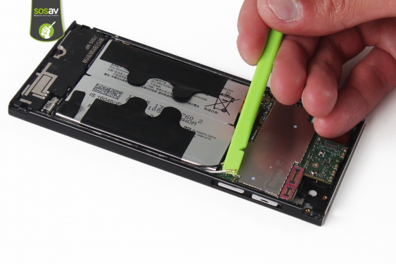

Conservez la spatule en nylon pour décoller l’adhésif situé en bas à droite de la batterie.

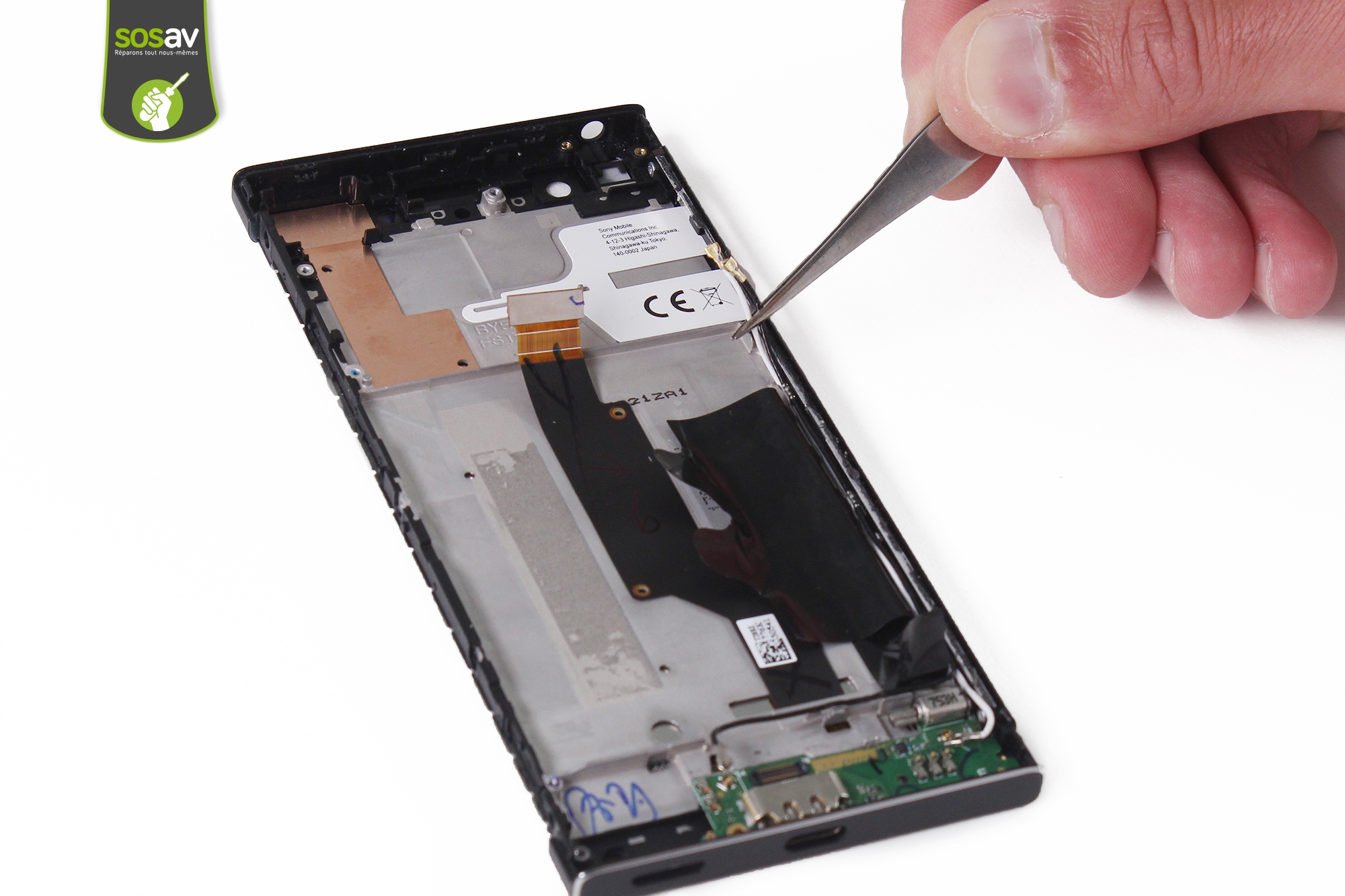

Etape 27

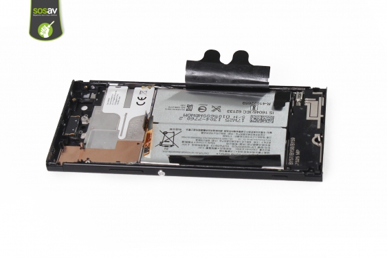

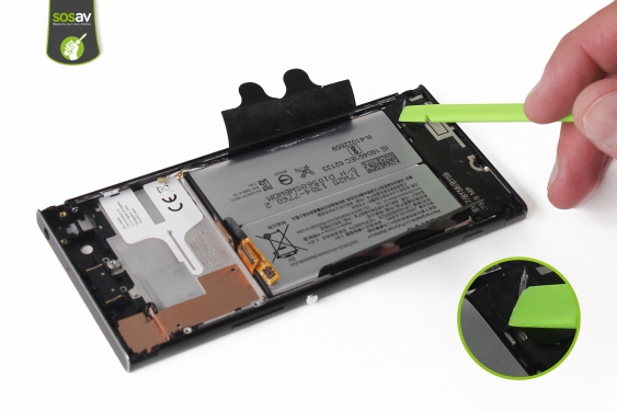

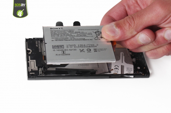

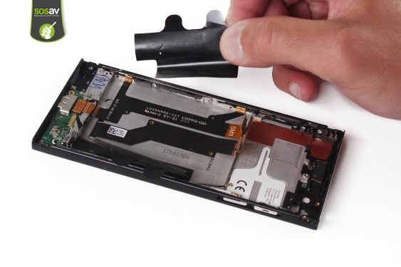

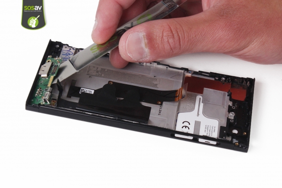

Tirez sur l'adhésif noir afin de libérer la batterie.Saisissez et reitrez-la.

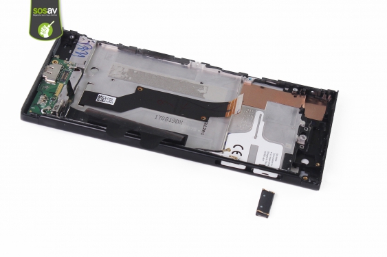

Etape 28

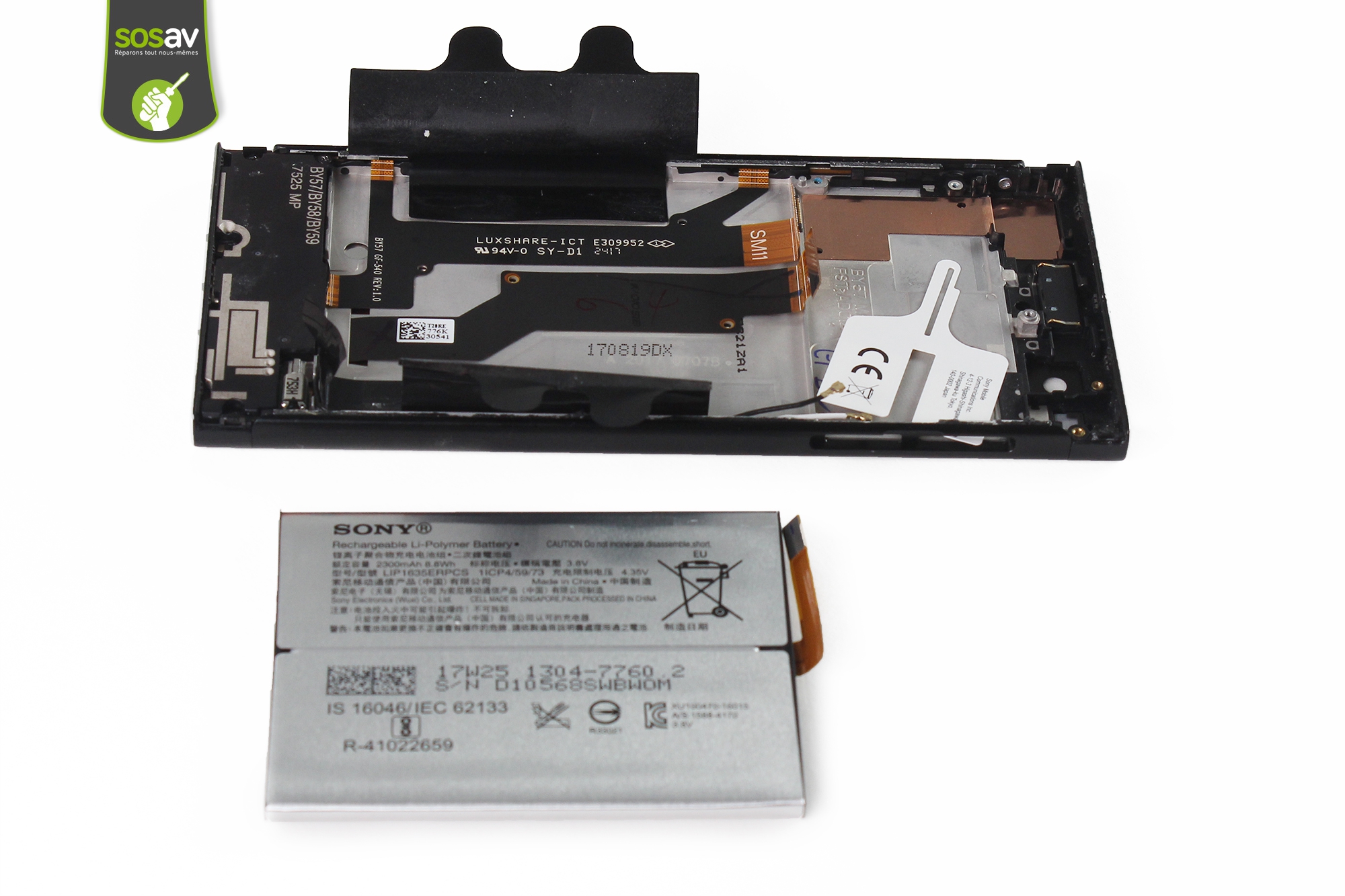

La batterie Xperia XA1 est démontée à présent.

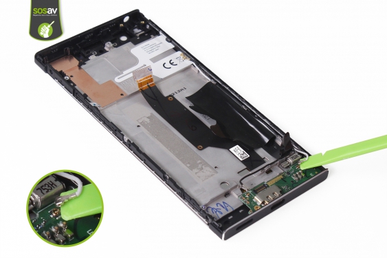

Etape 29

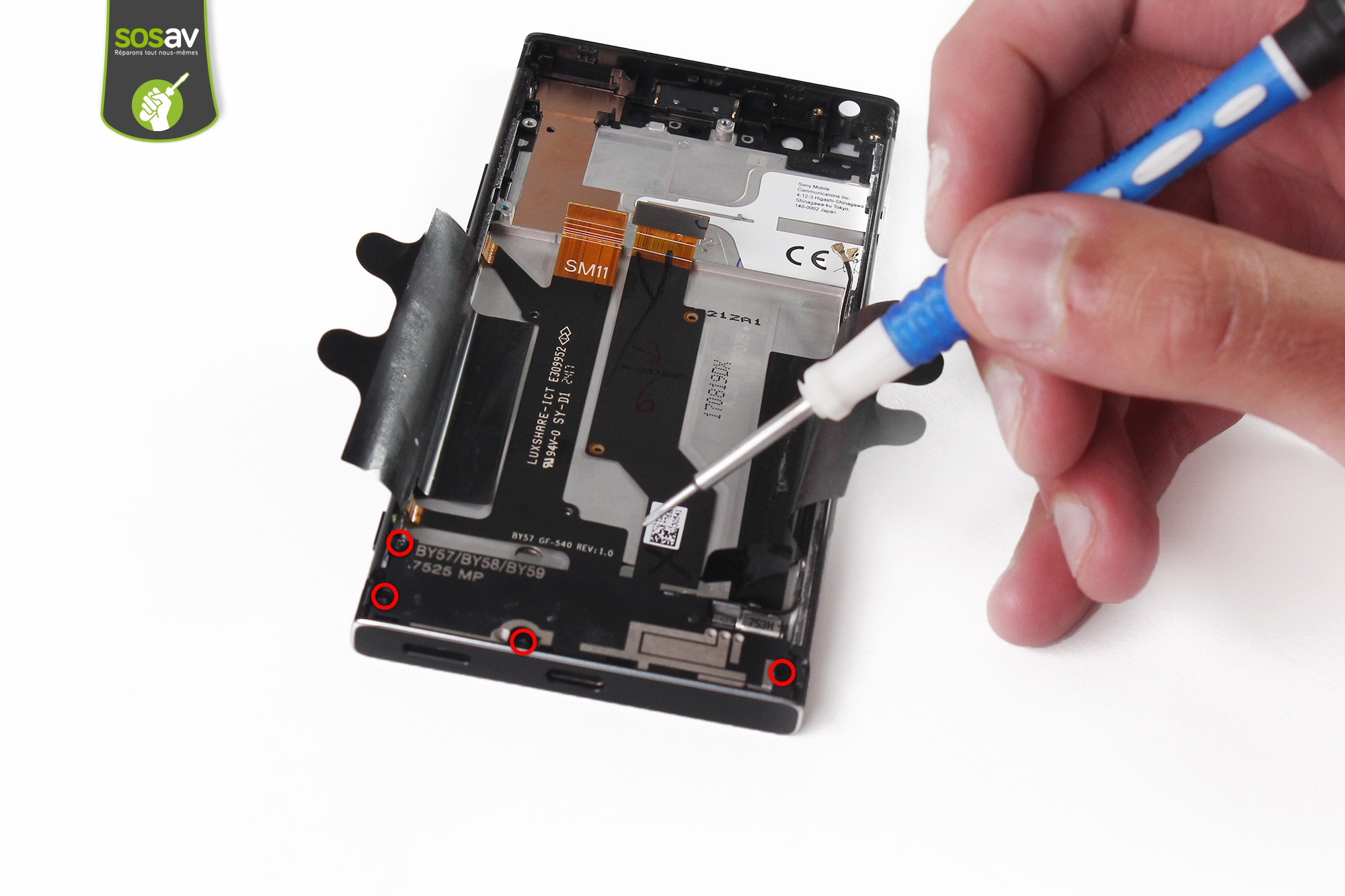

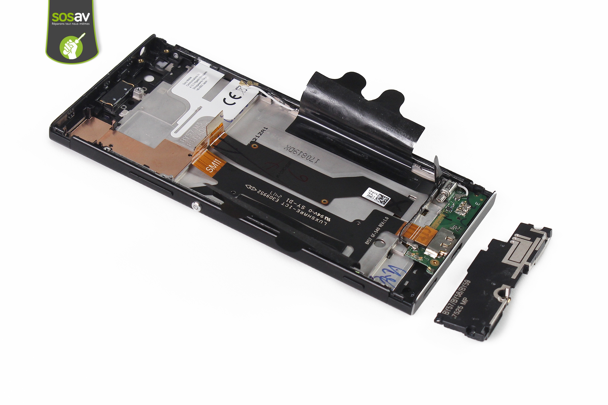

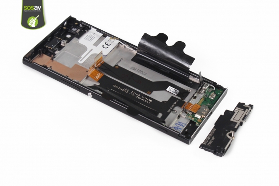

Dévissez les 4 vis entourées en rouge maintenant le bloc haut-parleur externe / antenne GSM.
Etape 30
Réutilisez ensuite la spatule en nylon afin de faire levier sur le bloc haut-parleur externe / antenne GSM et l'extraire.
Etape 31
Le bloc haut-parleur externe / Antenne GSM est désormais démonté.

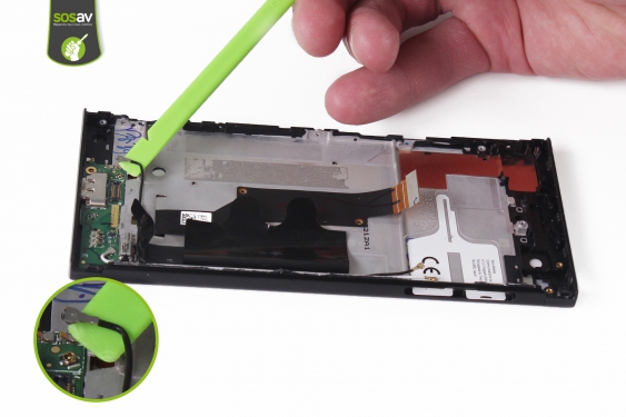

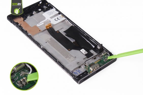

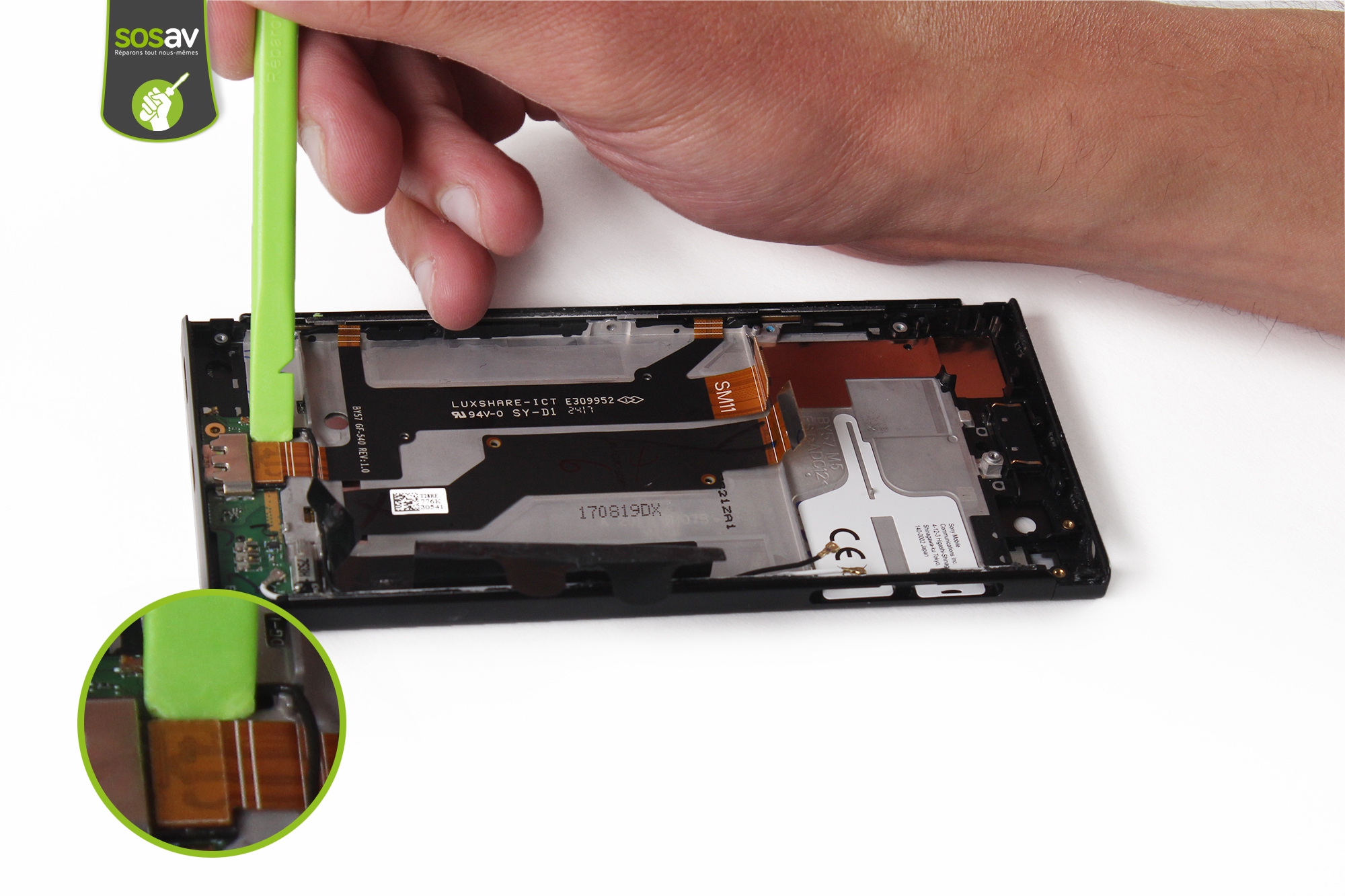

Déconnectez ensuite la nappe de liaison du connecteur de charge, côté connecteur de charge.

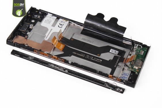

Servez-vous ensuite de la spatule en nylon pour décoller le plastique latéral.
Etape 36

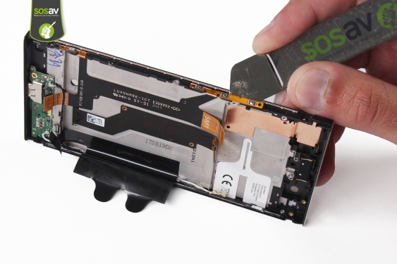

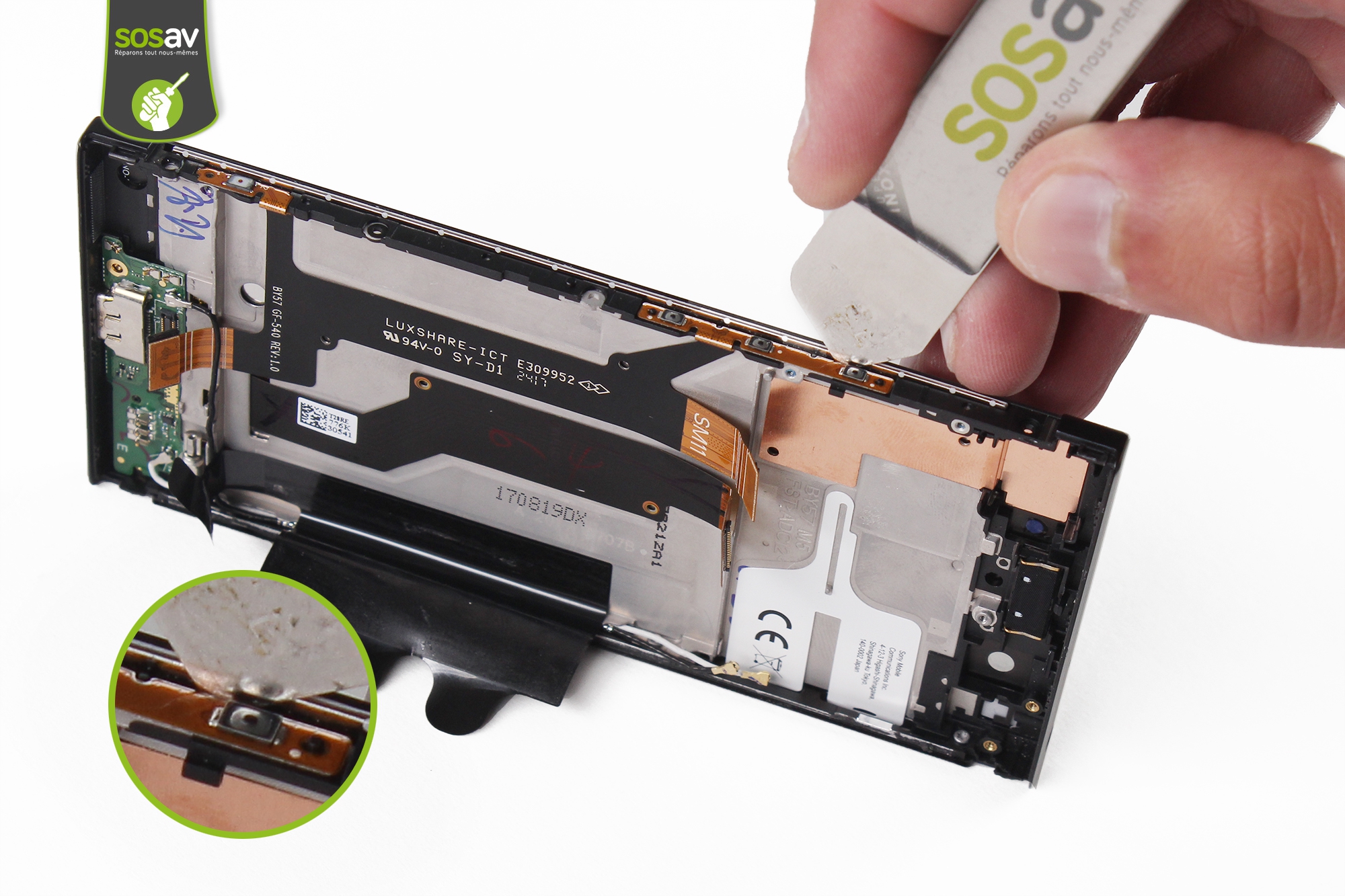

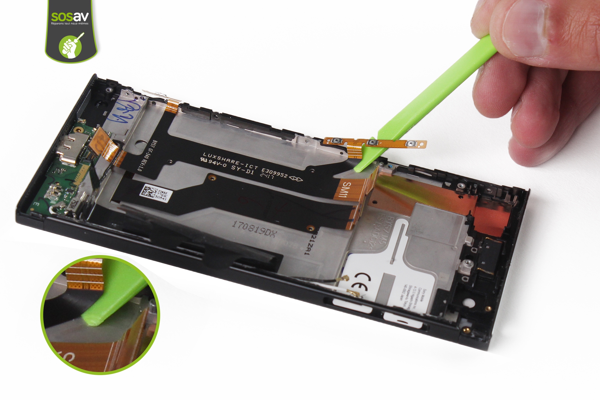

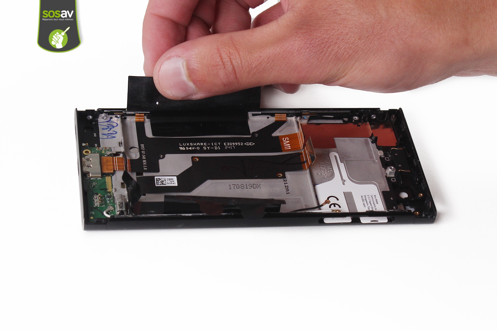

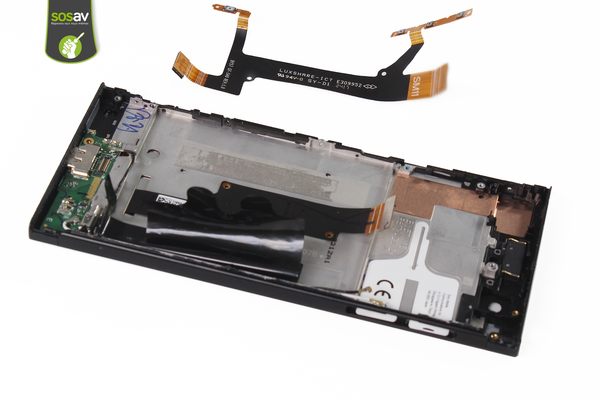

Reprenez la spatule iSesamo pour décoller la nappe boutons power et volume.Décollez ensuite le bouton appareil photo.
Etape 37

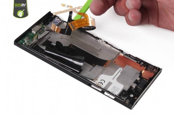

Poursuivez le décollement de la nappe avec la spatule en nylon.
Etape 38
Après avoir décollé la nappe sur toute sa longueur, glissez délicatement la spatule en nylon sur son côté pour terminer le retrait.
Etape 39
La nappe boutons volume & power Xperia XA1 est désormais démontée.

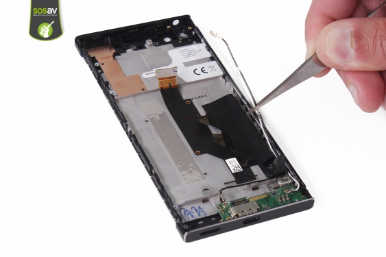

Reprenez la pince pour saisir et retirer le haut-parleur interne.
Etape 41

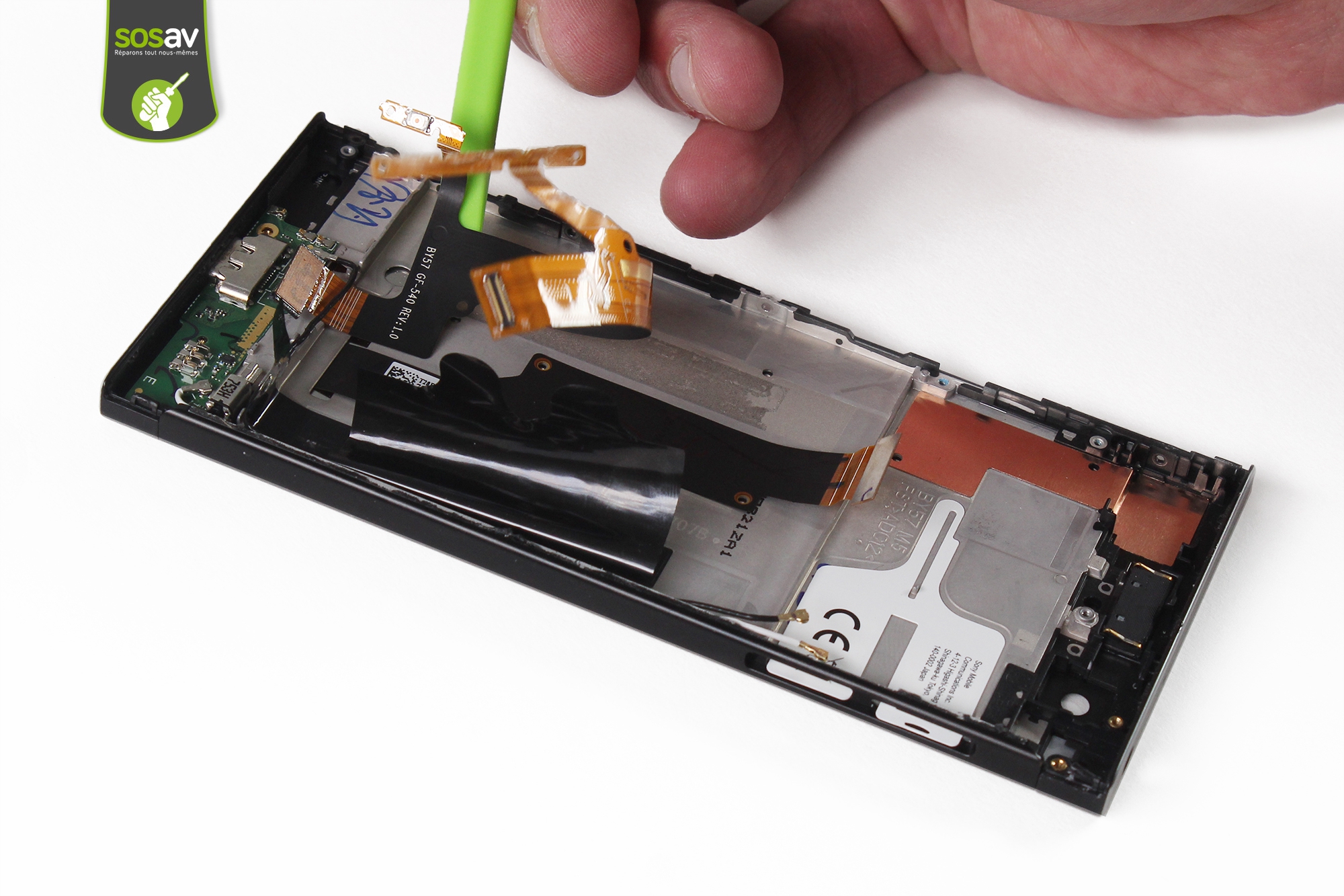

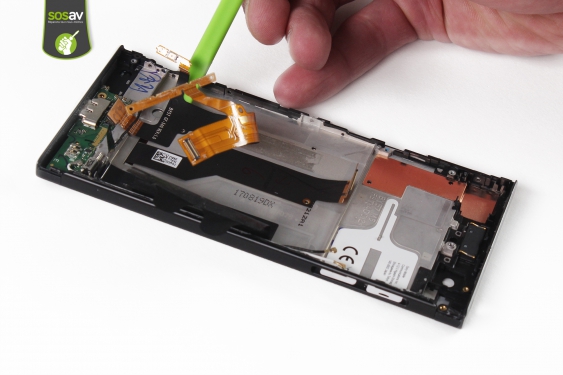

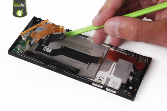

Déconnectez le câble d’interconnexion noir à l’aide de la spatule en nylon.Répétez l’opération pour le second câble blanc.
Etape 42

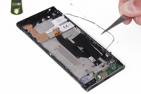

Avec la pince, saisissez les deux câbles d'interconnexion et procédez à leur retrait.

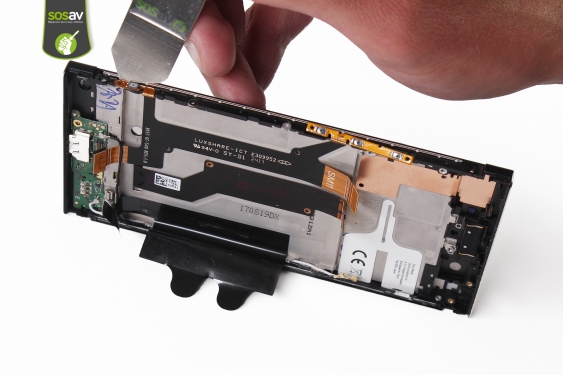

Etape 43

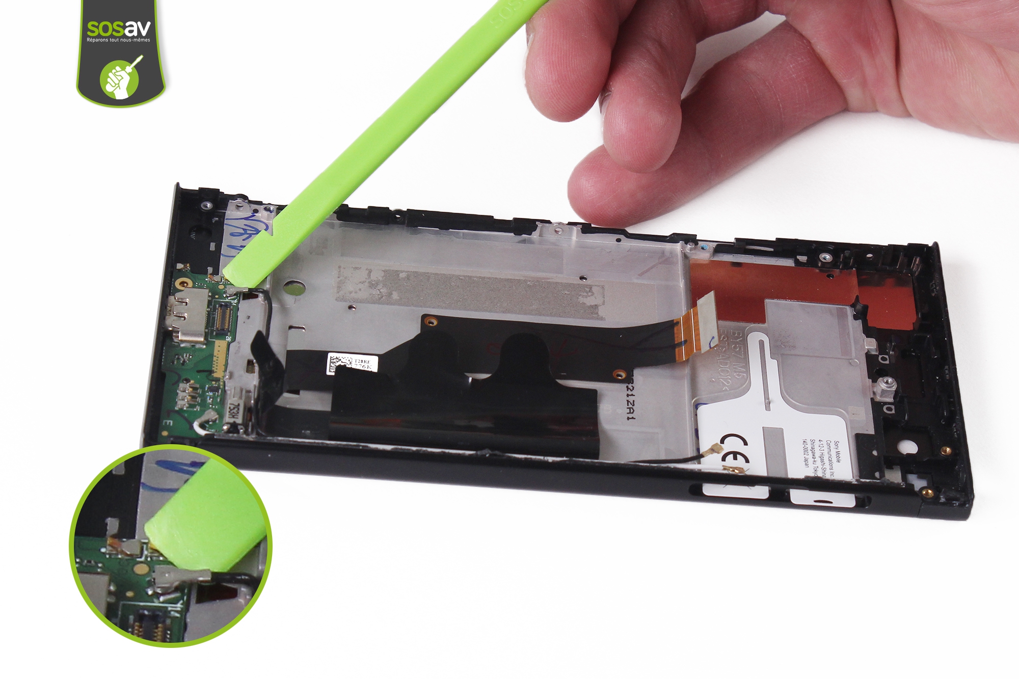

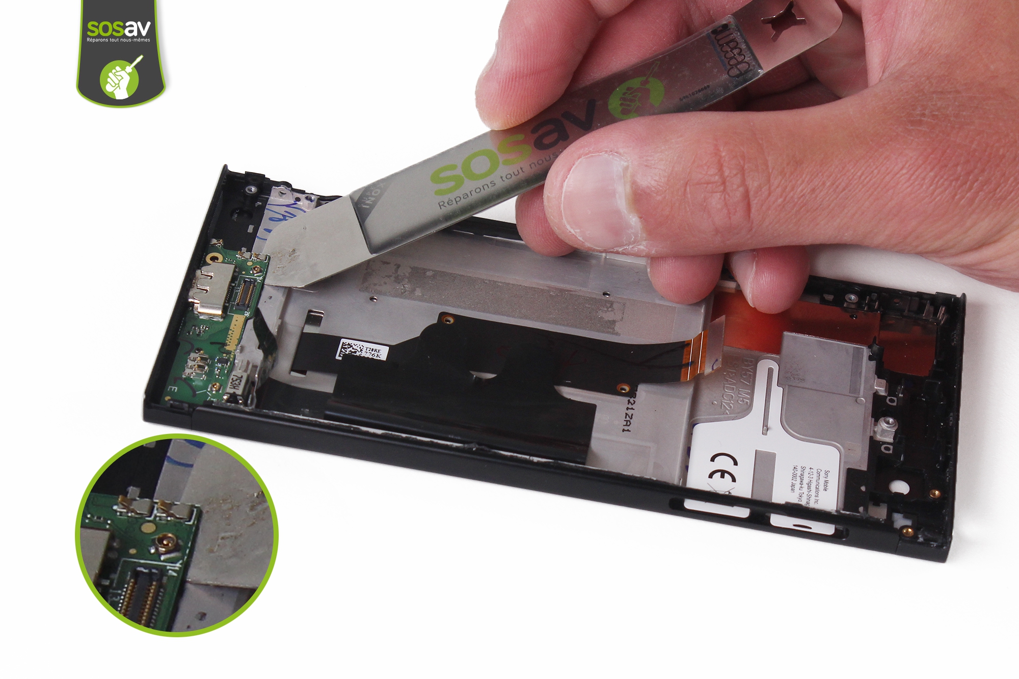

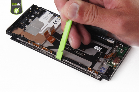

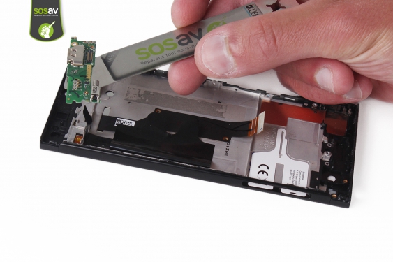

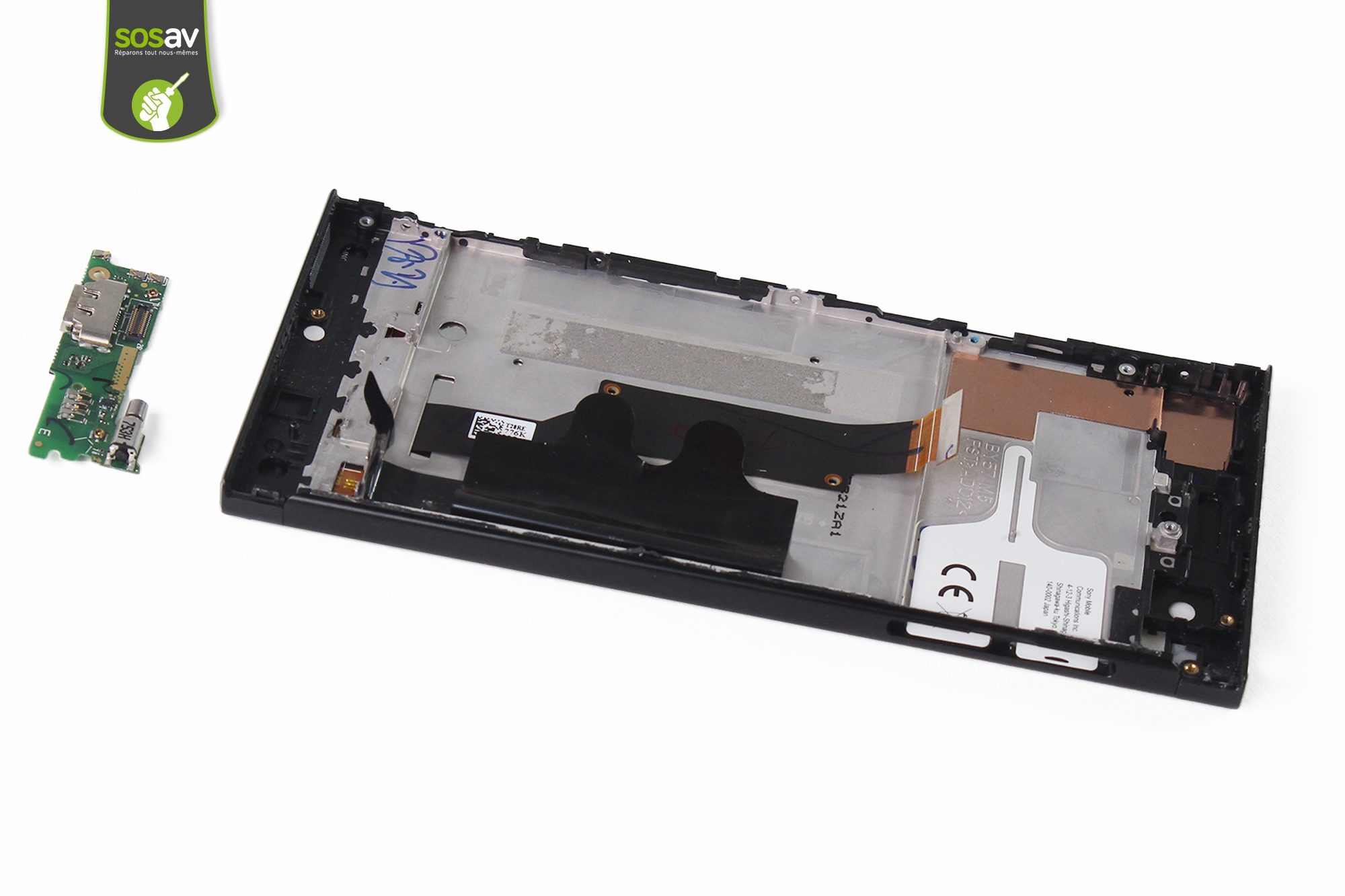

Utilisez à nouveau la spatule iSesamo pour faire levier sur le connecteur de charge.Puis retirez-le.
Etape 44

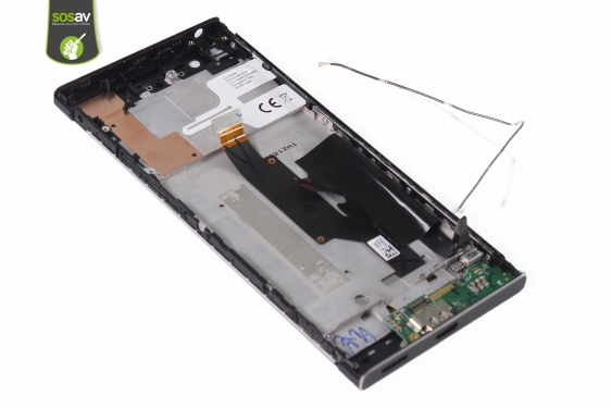

L'écran complet Xperia XA1 est entièrement démonté.En cas de problème d'affichage ou d'écran cassé, n'hésitez pas à le remplacer par un écran neuf.
