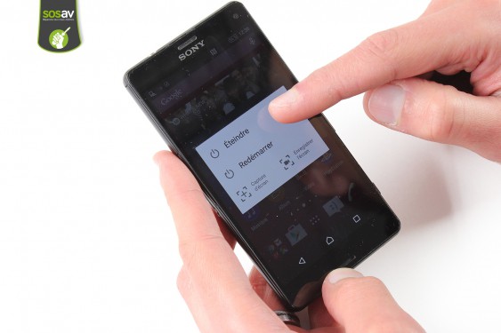

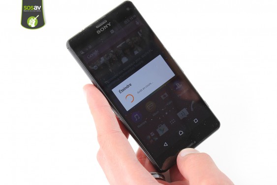

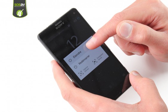

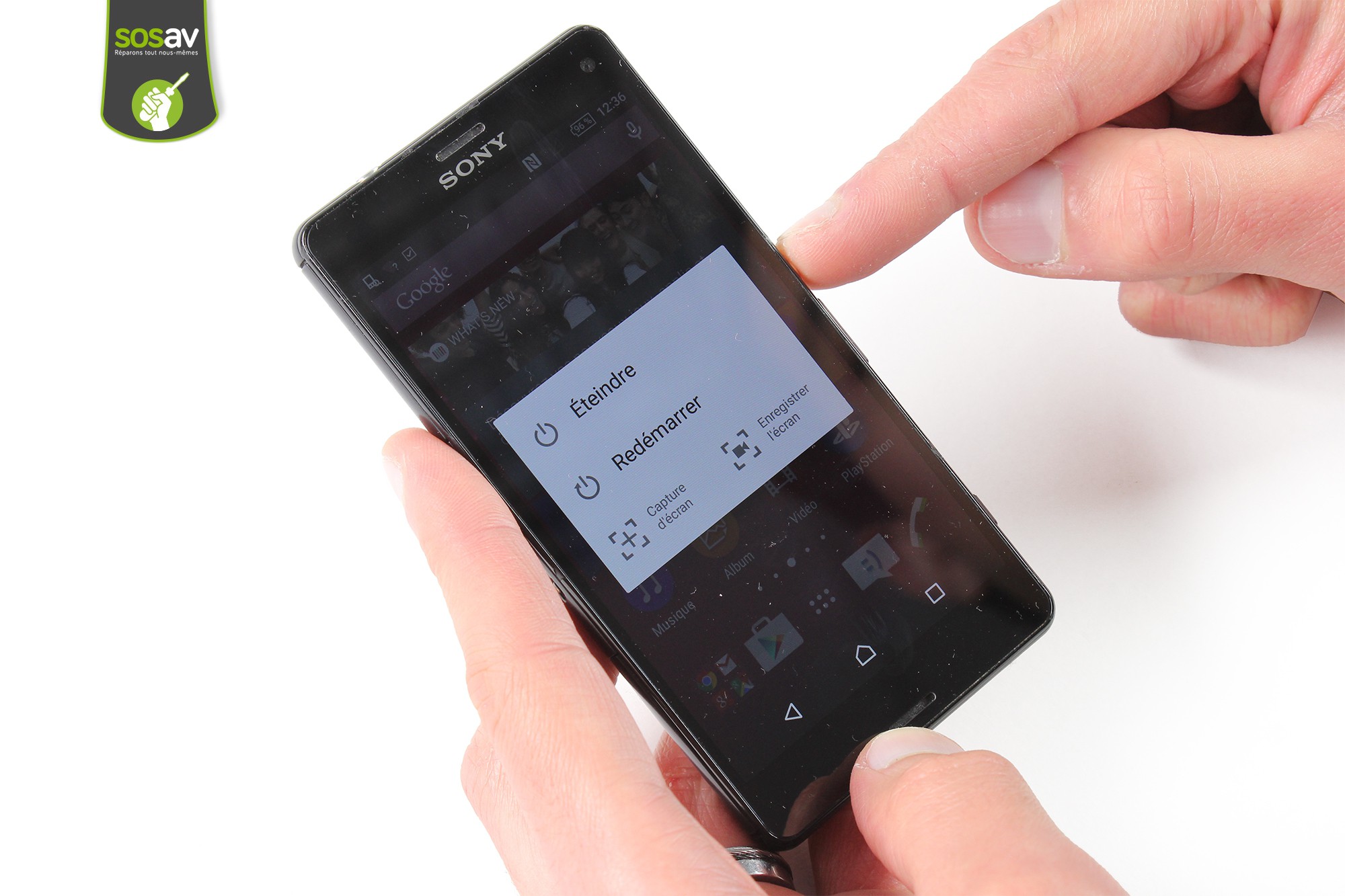

Avant de procéder au démontage de la caméra avant de votre Xperia Z3 Compact, il est nécessaire pour des raisons de sécurité évidentes de l'éteindre.Pour cela, appuyez quelques secondes sur le bouton d'allumage, choisissez l'option "Eteindre".

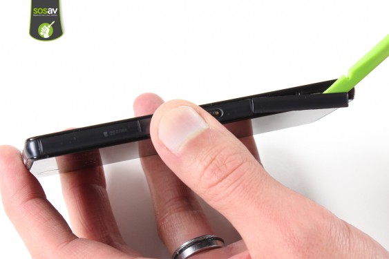

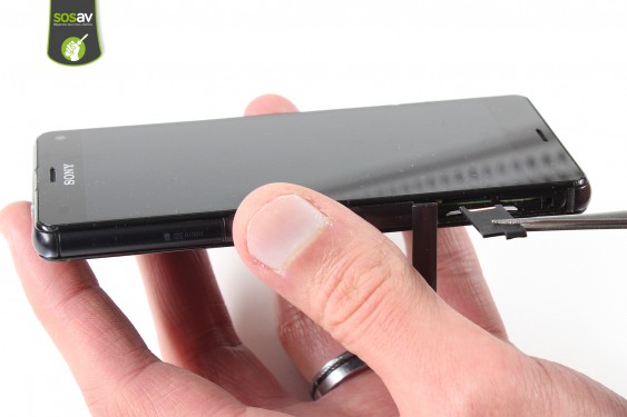

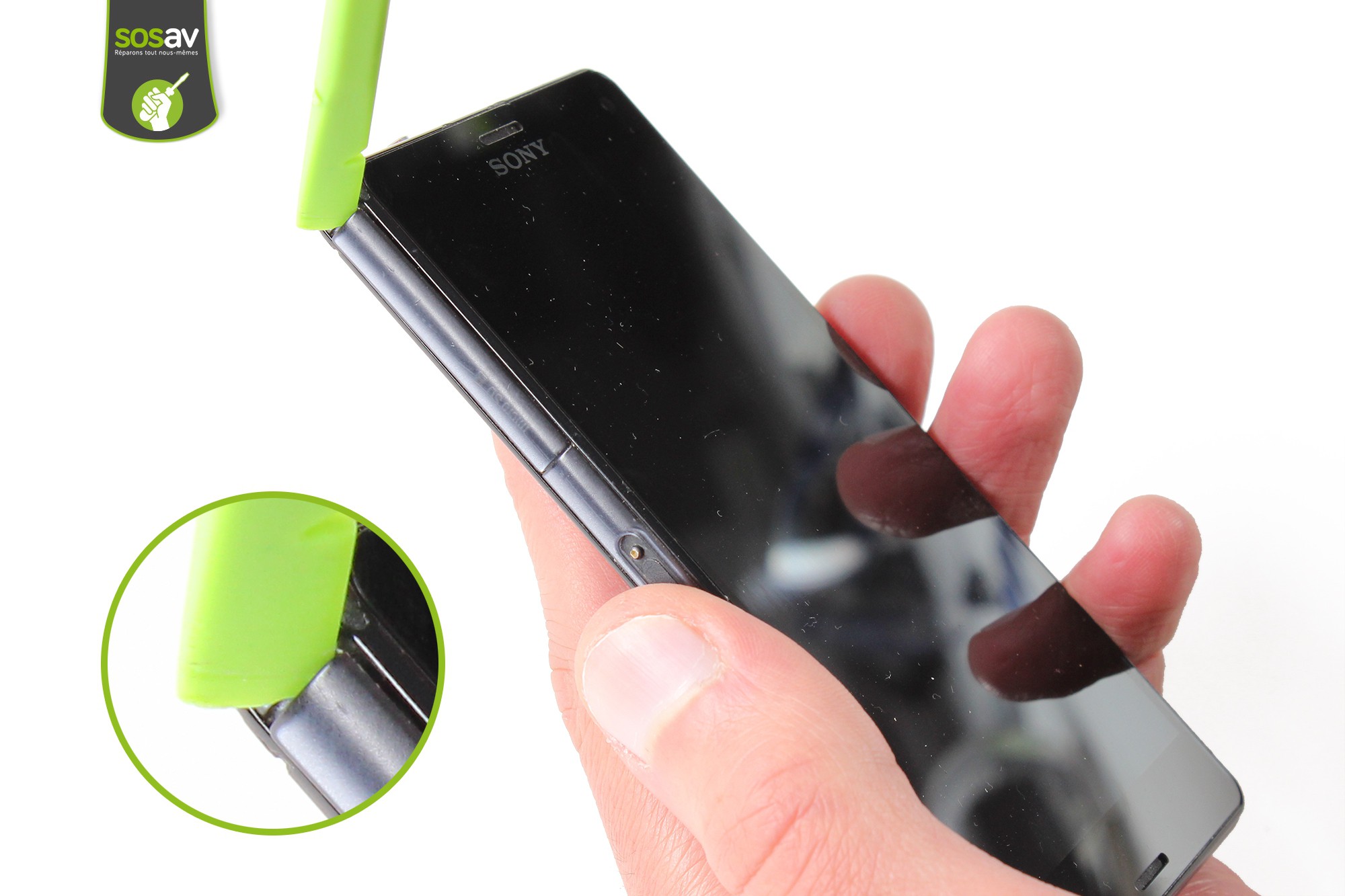

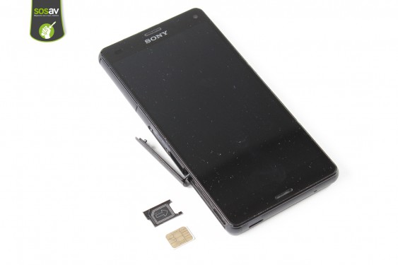

Utilisez une spatule en nylon afin d'ouvrir la trappe du lecteur SIM.
A l'aide d'une pince, saisissez le tiroir SIM puis procédez à son retrait.Le tiroir SIM / Carte SIM de votre Xperia Z3 compact est désormais démonté.

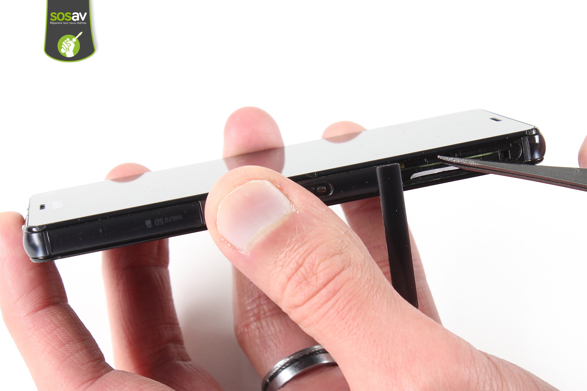

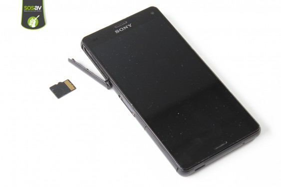

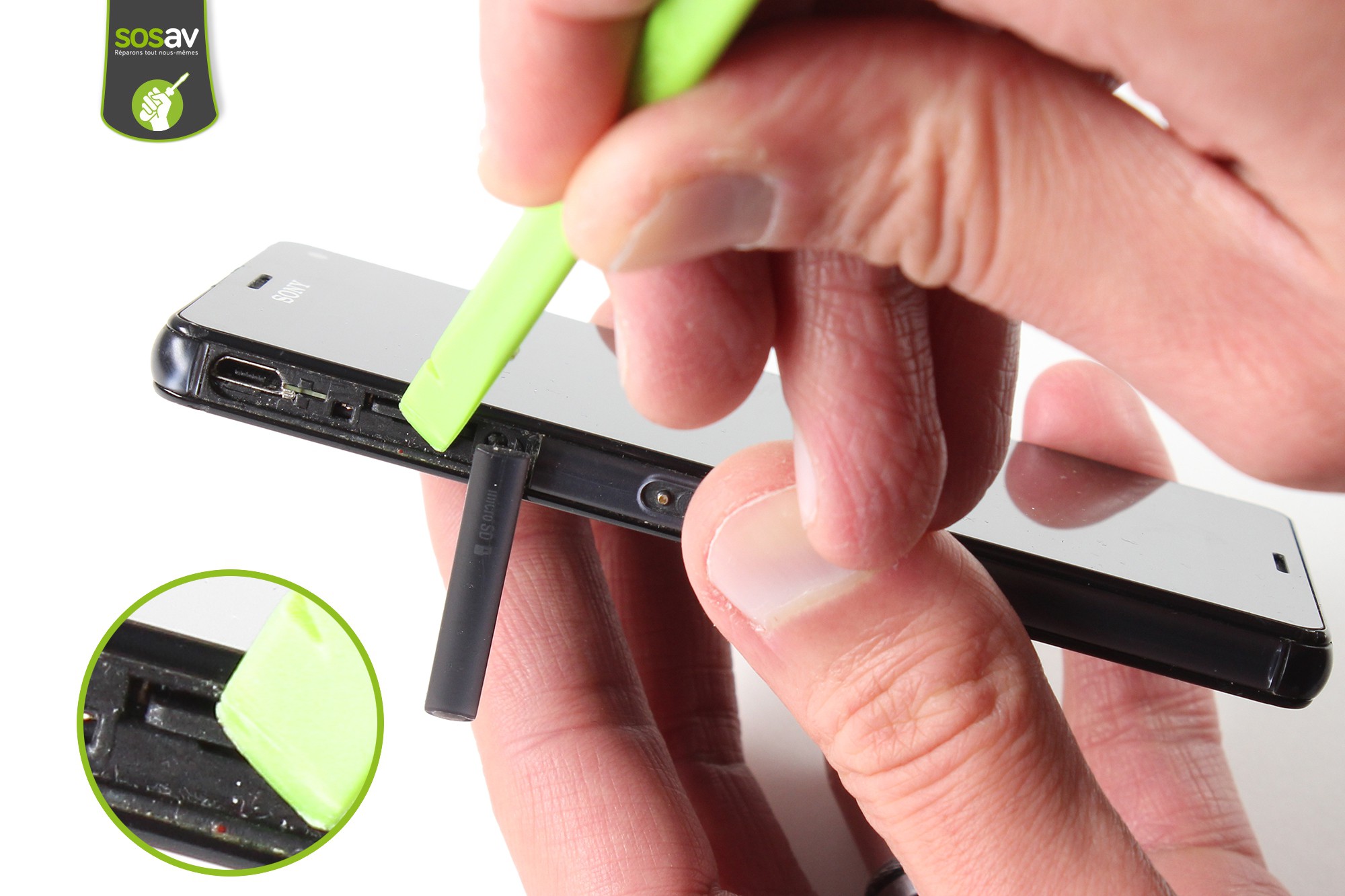

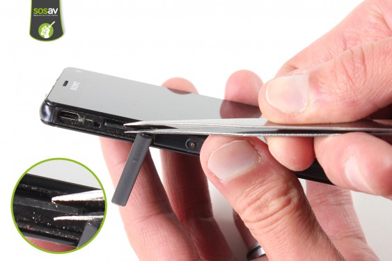

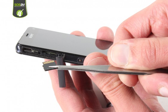

Utilisez la spatule en nylon afin d'ouvrir la trappe du lecteur MicroSD/Port USB.
Conservez la spatule en nylon pour repousser la carte microSD.Cette action aura pour effet de désengager le ressort de maintien du lecteur, ce qui éjectera la carte du lecteur.Procédez ensuite au retrait de la carte à l'aide de la pince.La carte MicroSD de votre Xperia Z3 compact est désormais démontée.

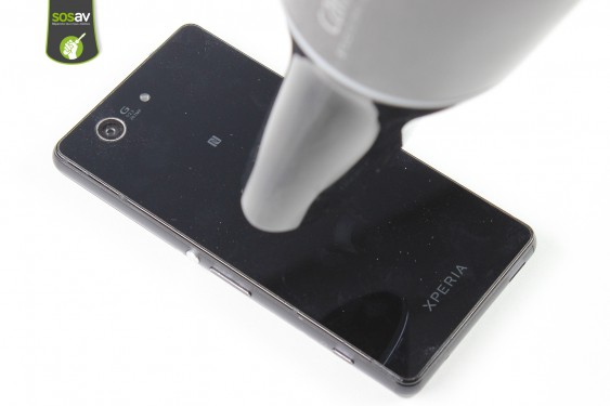

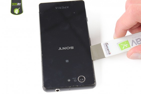

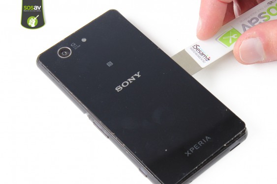

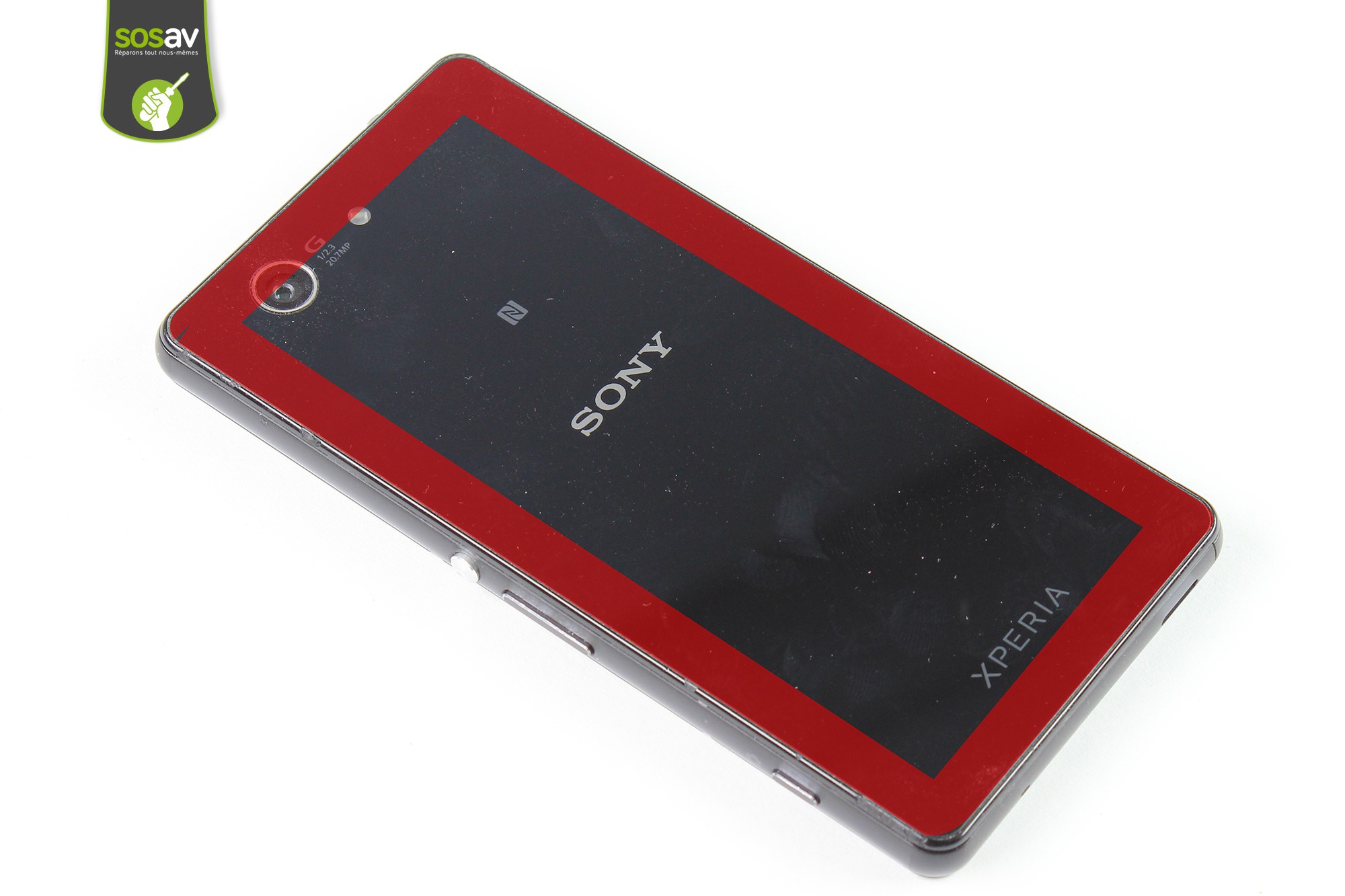

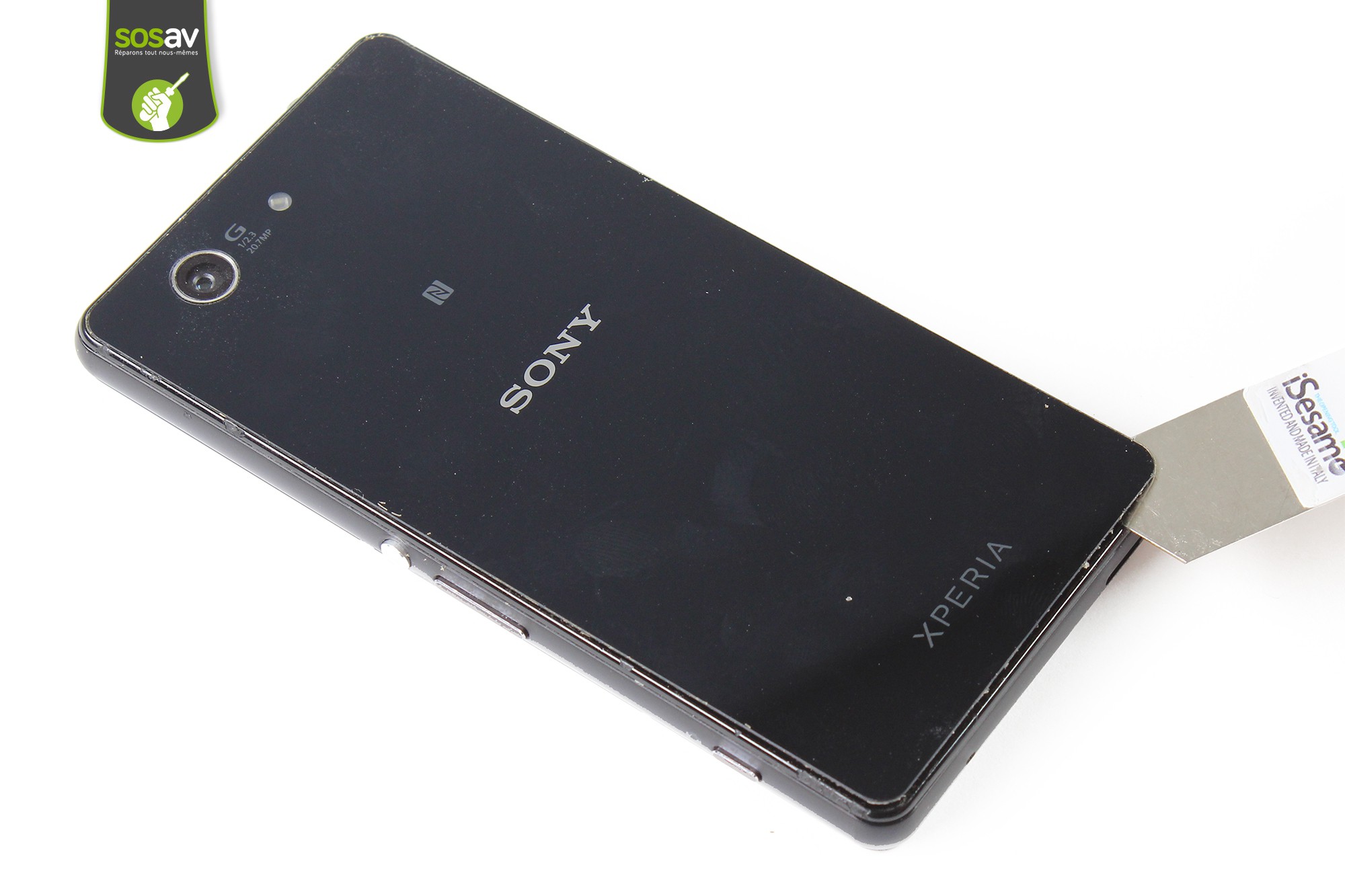

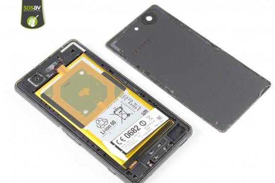

La vitre arrière est maintenue par un joint de colle faisant le tour complet de la vitre.Il est nécessaire de chauffer les parties signalées en rouge sur la première photo à l'aide d'un sèche-cheveux pendant 1 minute environ.

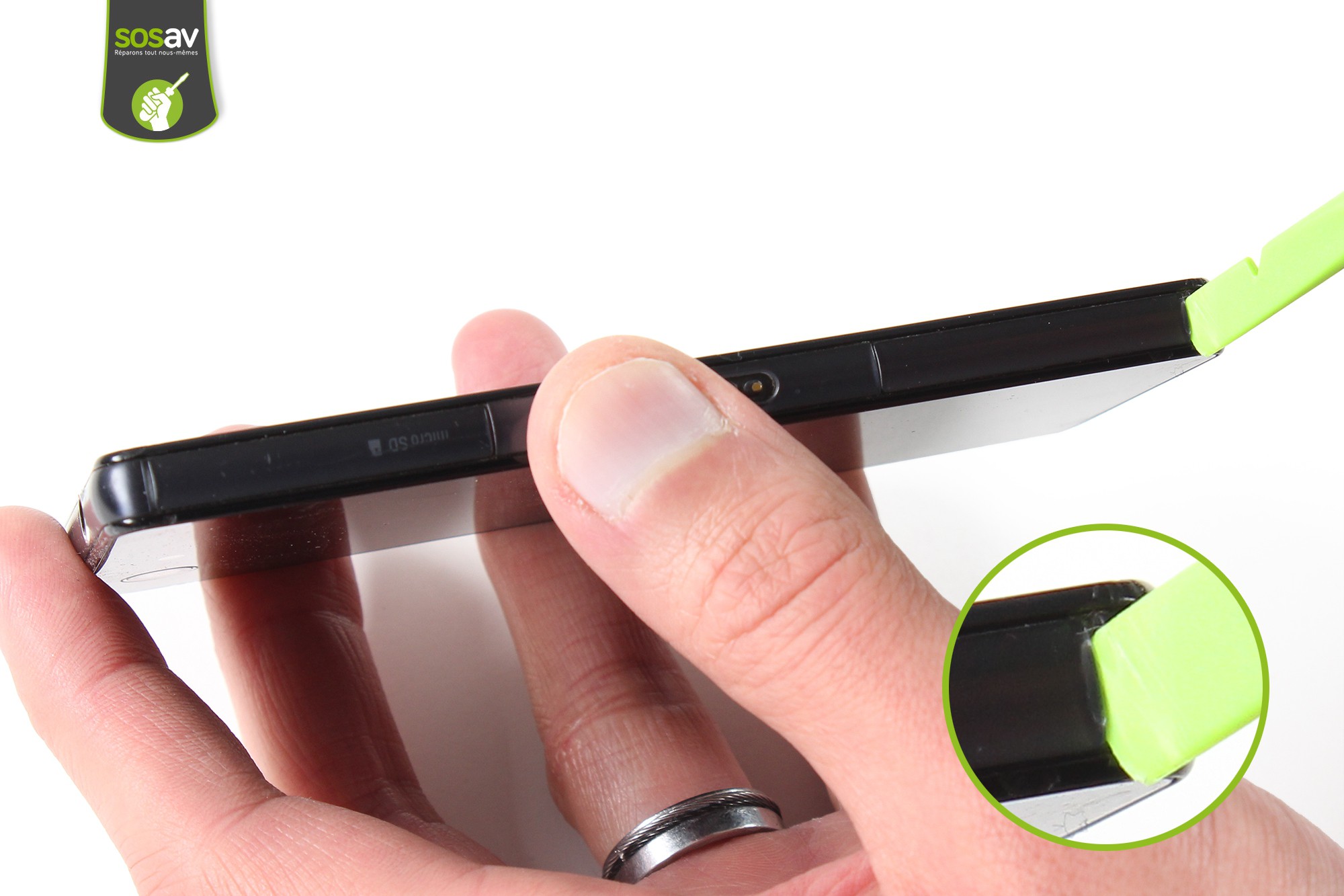

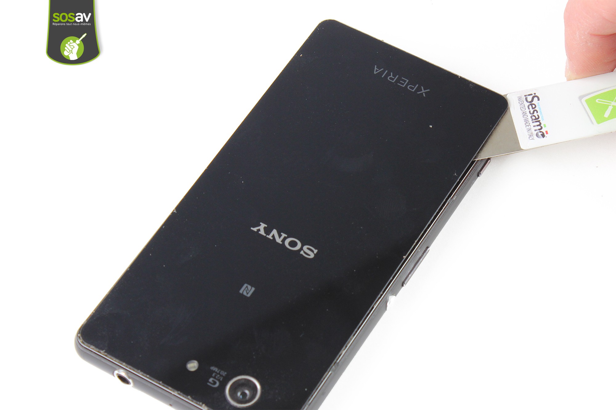

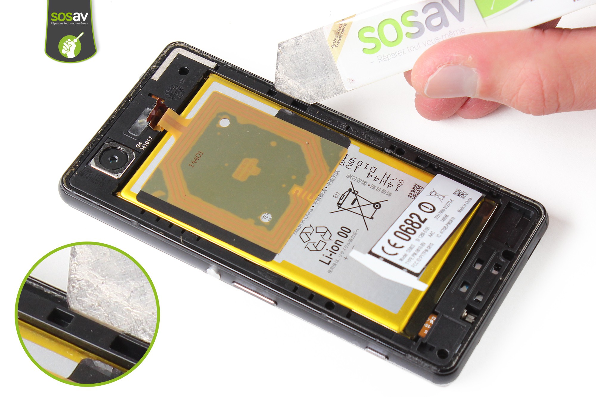

Insérez très délicatement dans le coin inférieur droit une spatule iSesamo puis faites-la glisser doucement vers le haut de la vitre.La vitre arrière du Xperia Z3 compact étant composée de verre, nous vous suggérons de porter des lunettes de protection.
Procédez de même pour le côté opposé de la vitre.

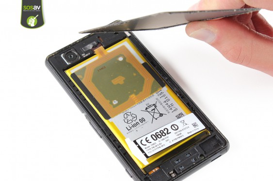

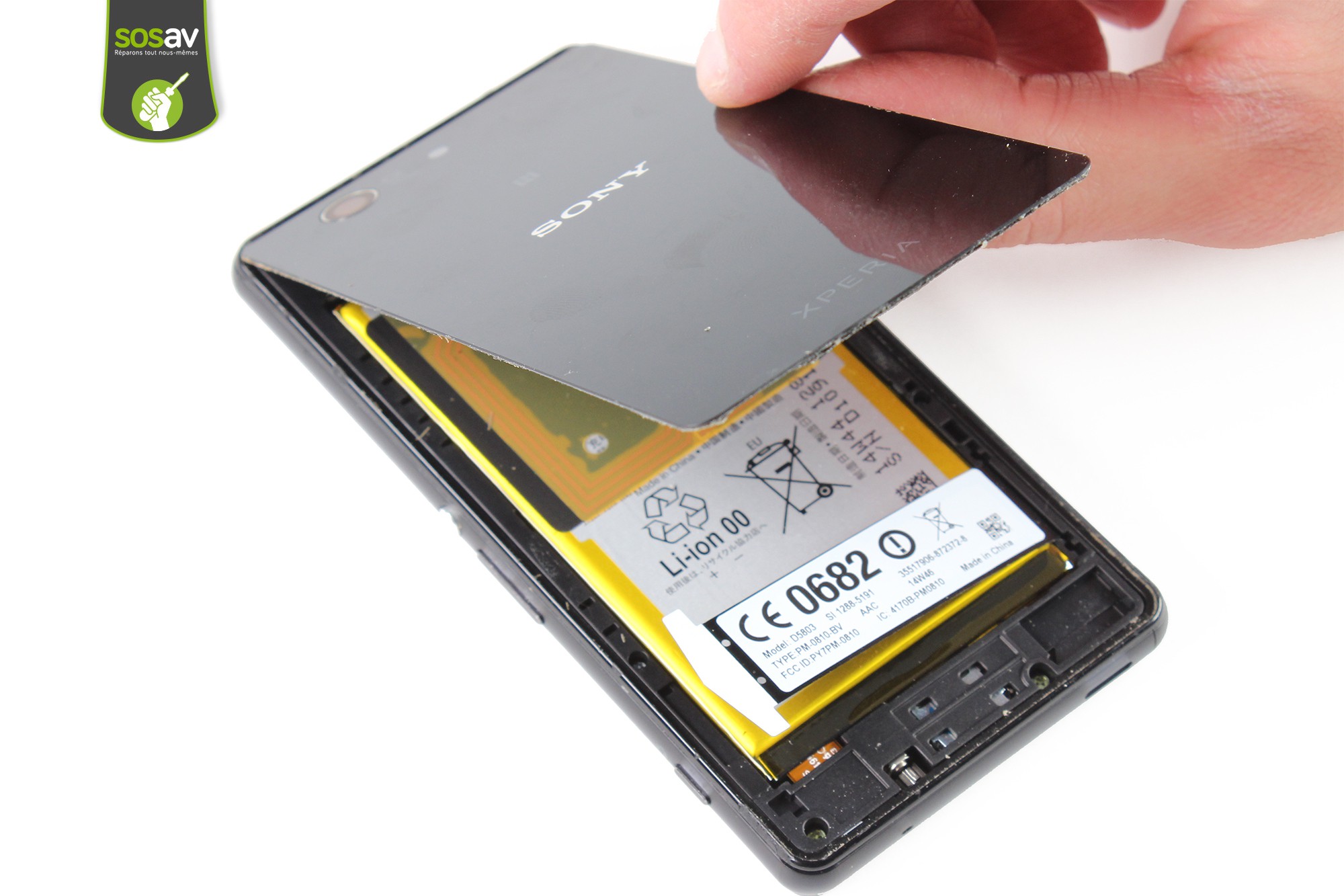

Saisissez ensuite la vitre arrière puis procédez à son retrait.La vitre arrière de votre Xperia Z3 Compact est désormais démontée.

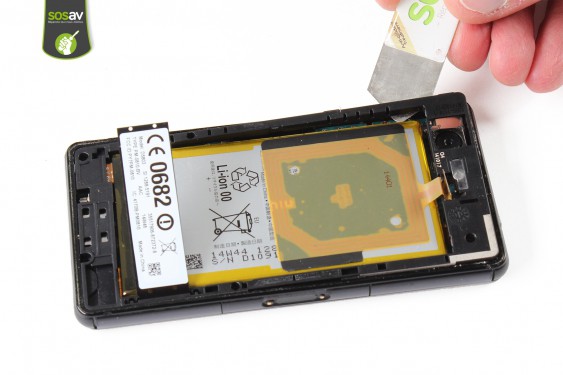

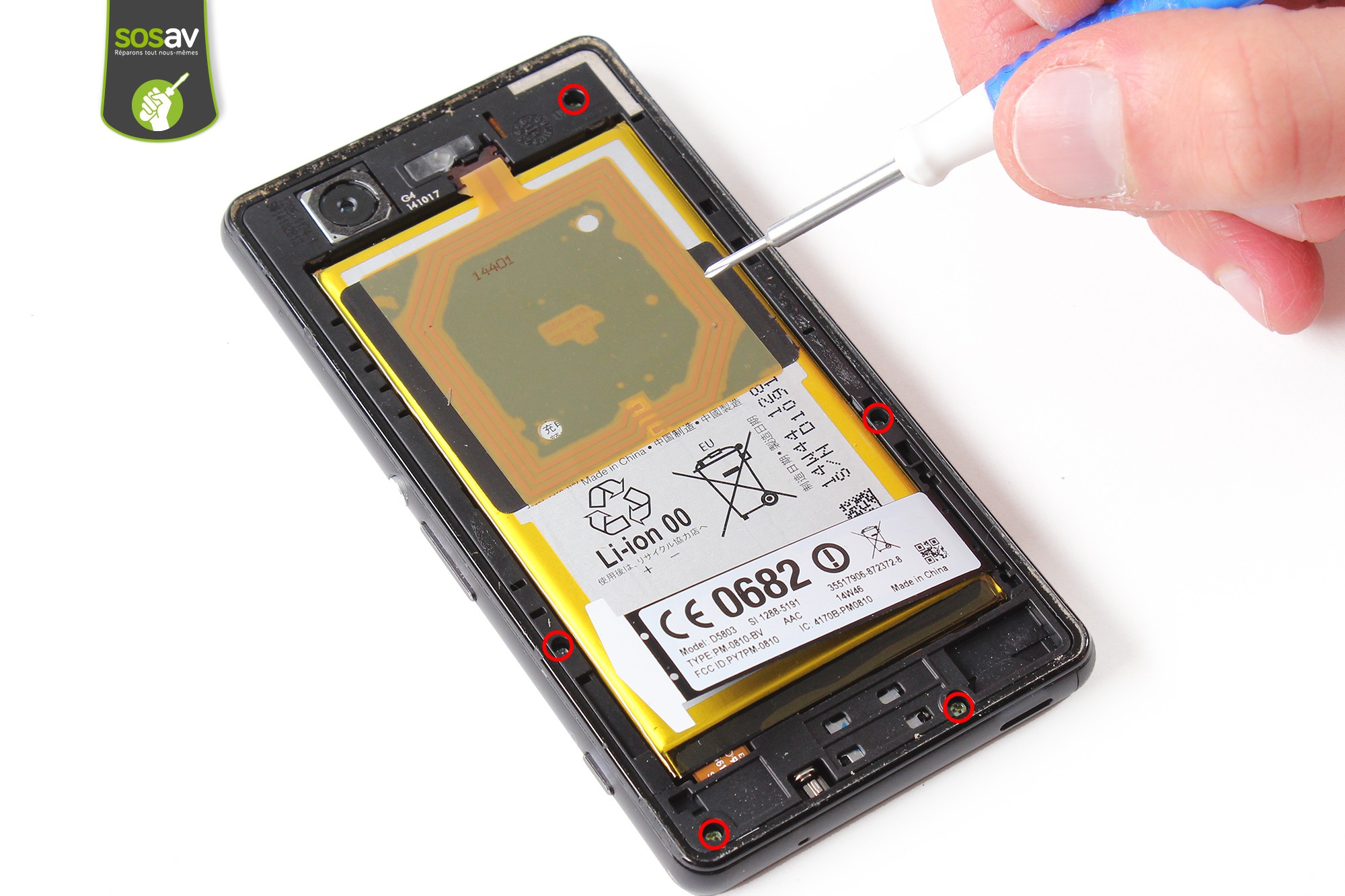

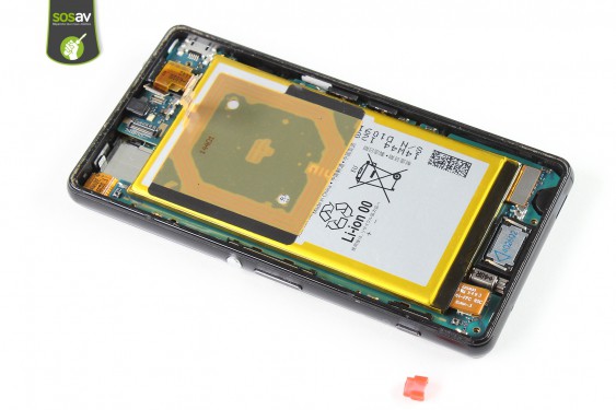

A l'aide d'un tournevis cruciforme, dévissez les 5 vis entourées en rouge servant à maintenir le châssis interne sur le téléphone.

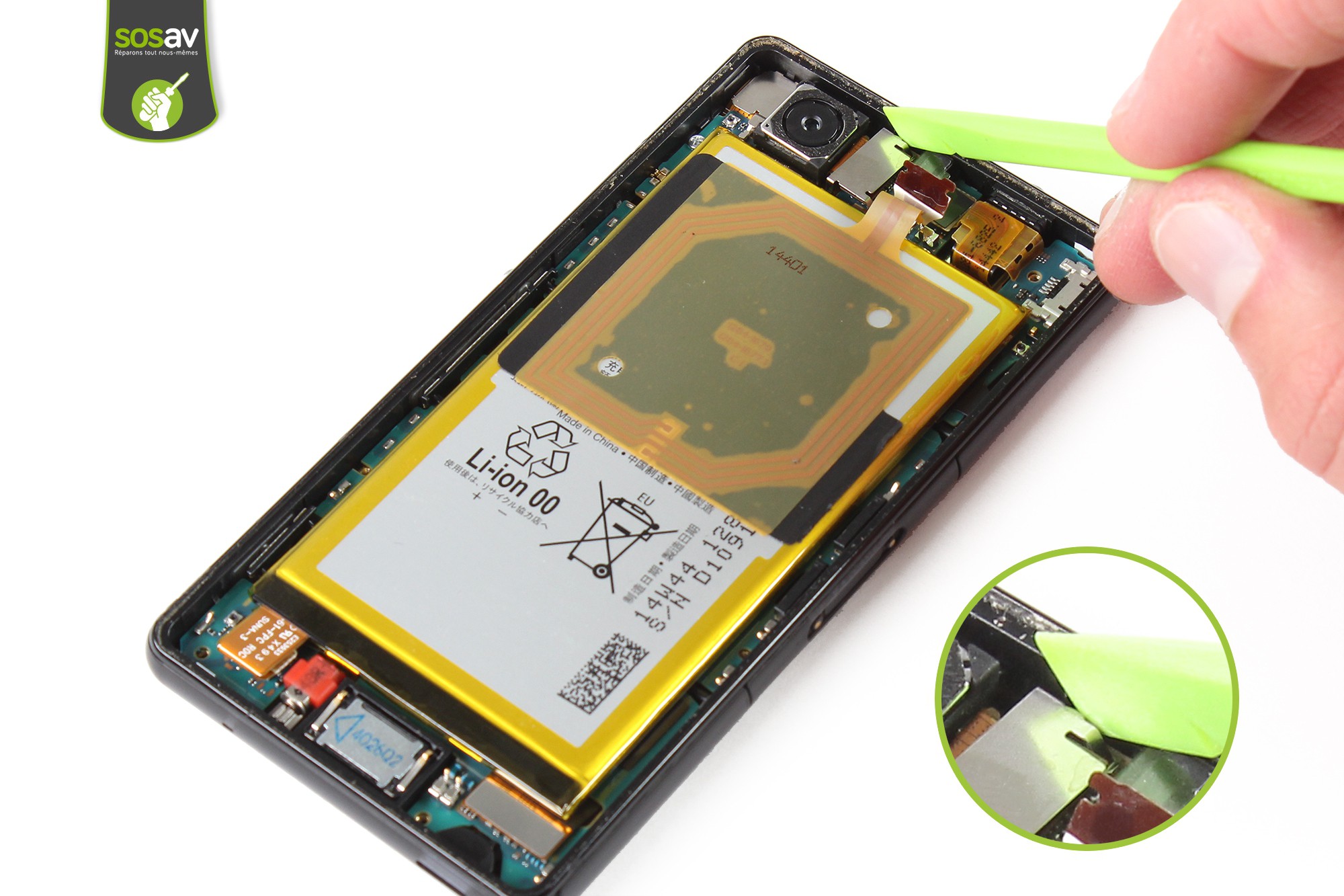

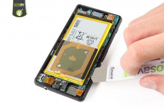

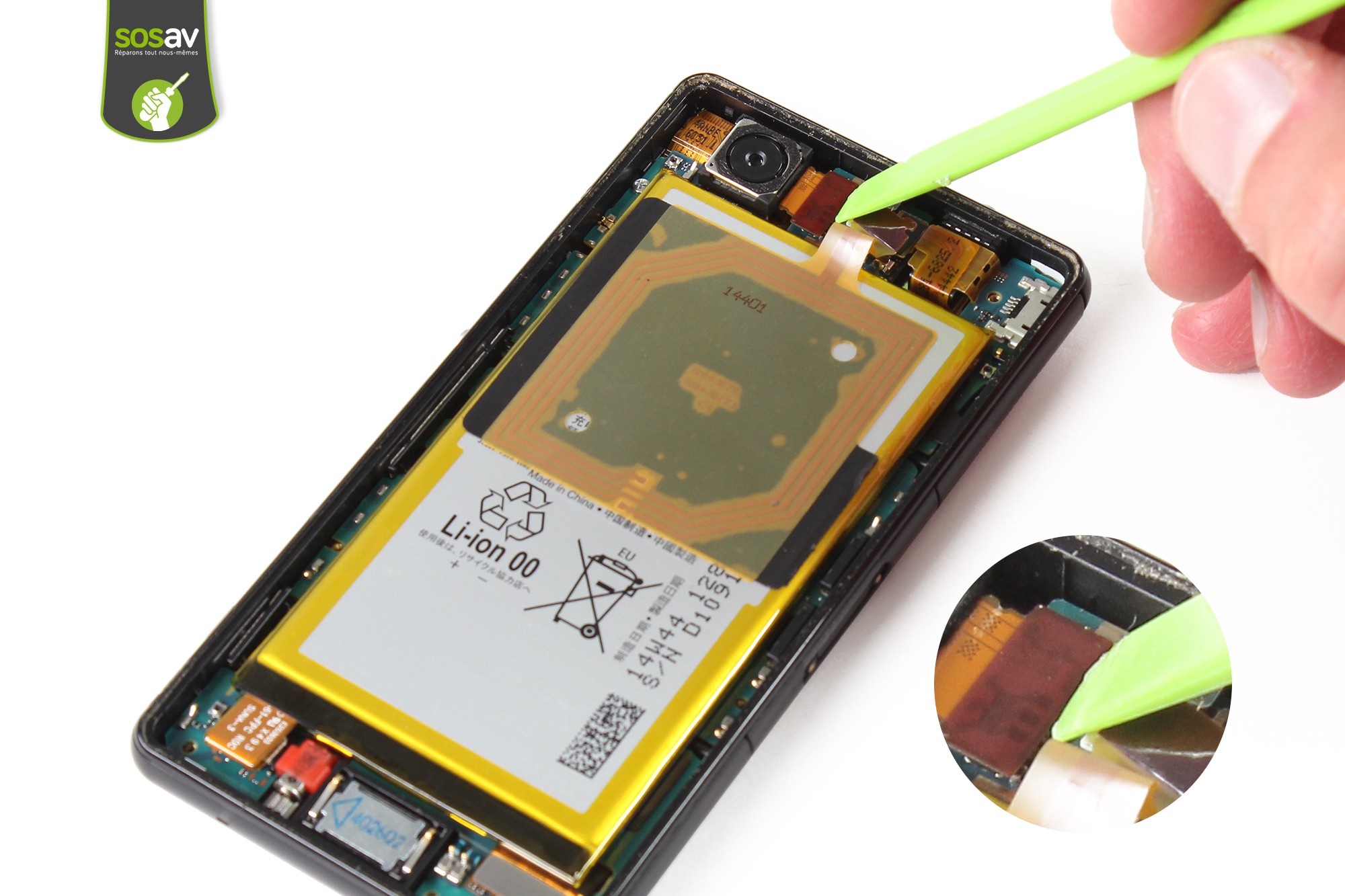

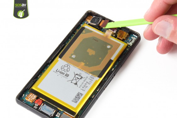

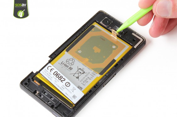

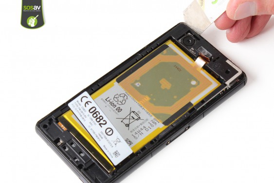

Utilisez la pointe de la spatule en nylon pour déconnecter l'antenne NFC très délicatement.Pour cela, faites légèrement levier sur la nappe de l'antenne sans forcer.

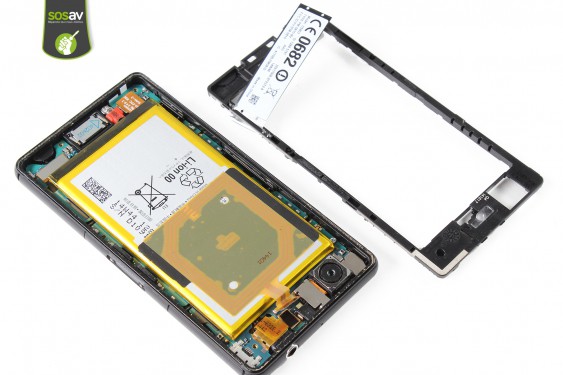

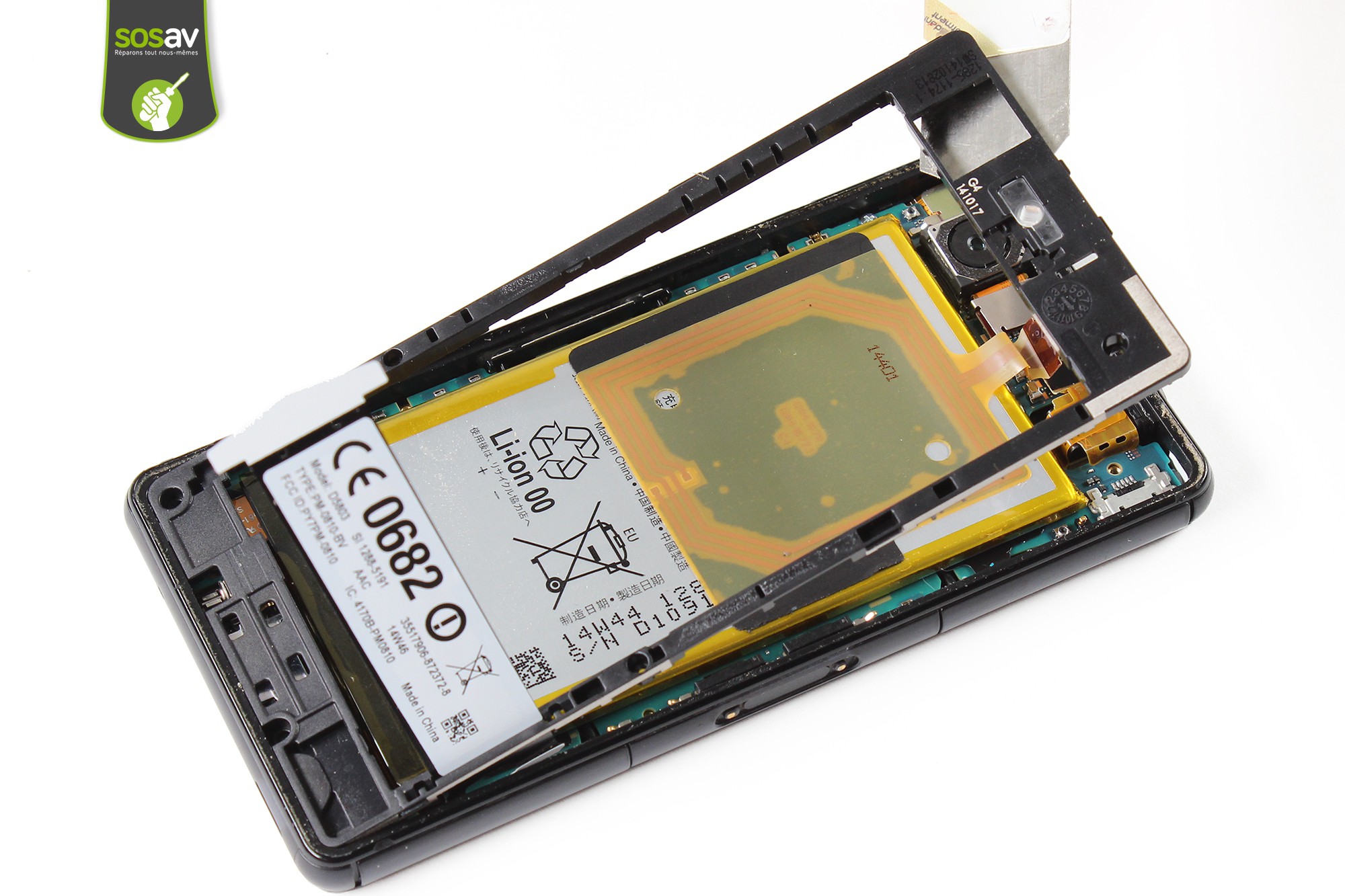

Reprenez la spatule iSesamo puis déclipsez le côté supérieur droit du châssis interne.Procédez ensuite de même pour le côté supérieur gauche.

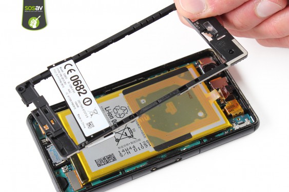

Conservez la spatule iSesamo pour soulever délicatement le châssis interne.Procédez ensuite à son retrait.Le châssis interne de votre Xperia Z3 Compact est désormais démonté.

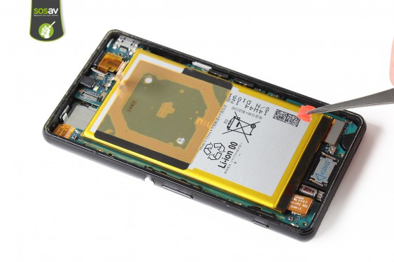

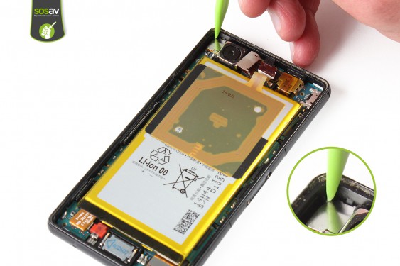

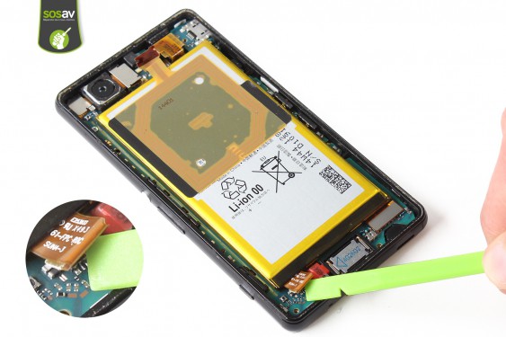

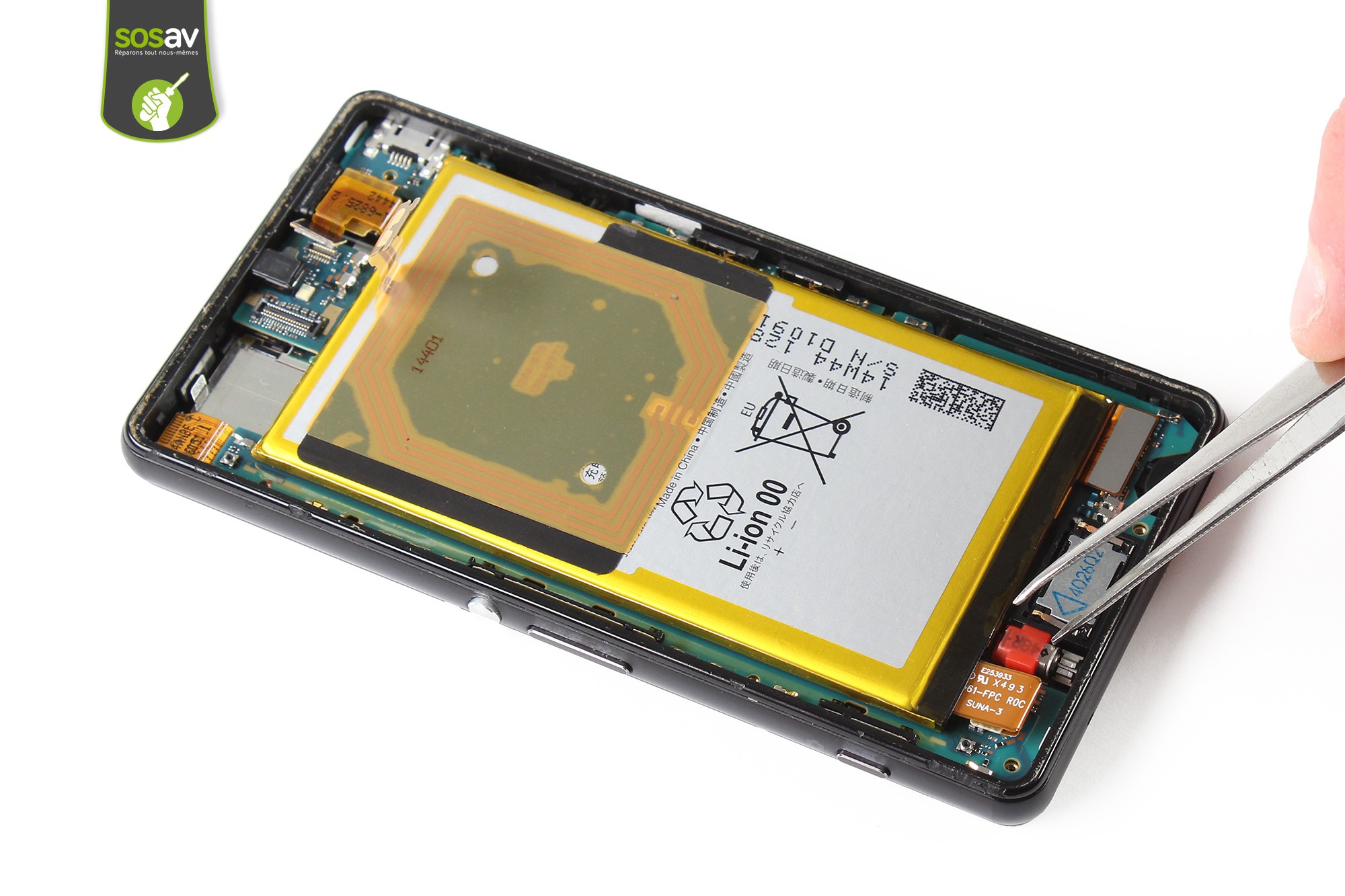

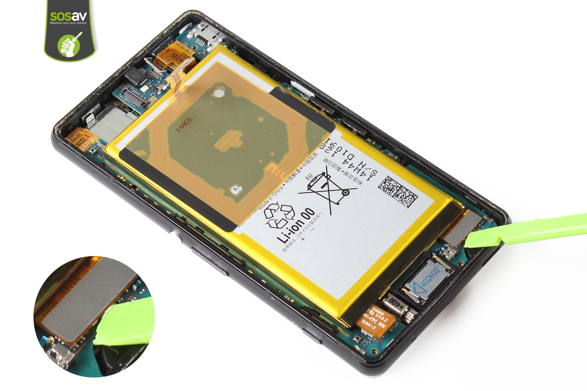

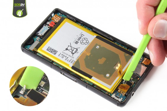

Avant de poursuivre, il est important de déconnecter la batterie pour éviter tout dommage à votre téléphone.Pour cela, prenez la spatule en nylon puis déconnectez la batterie en faisant levier comme indiqué sur les photos de cette étape.Veillez à ne pas prendre appui sur la carte mère afin de ne pas l'endommager ou abîmer des composants soudés à proximité du connecteur.

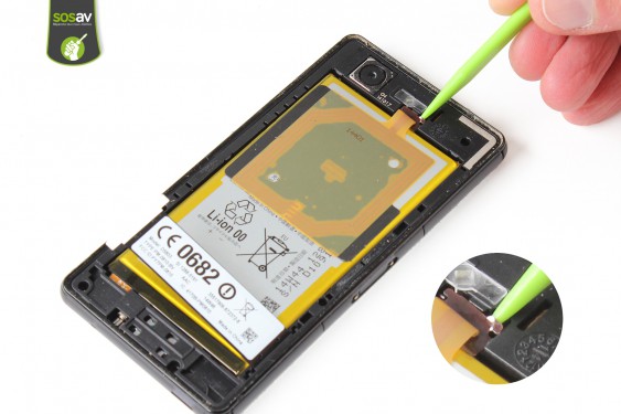

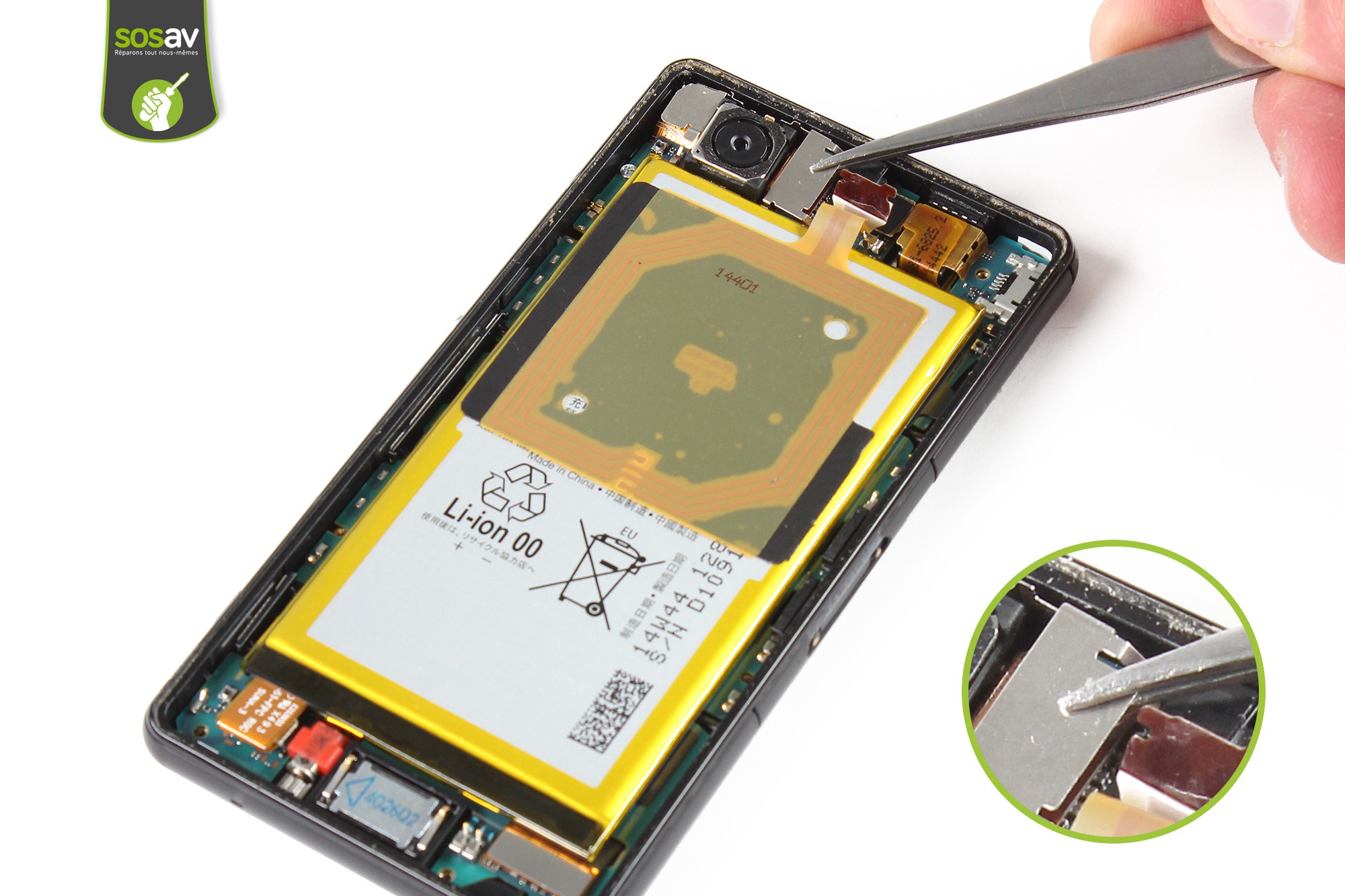

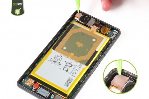

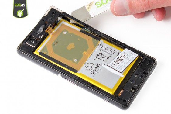

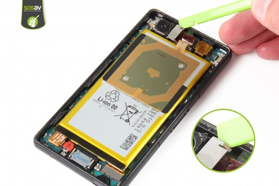

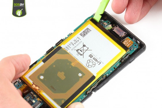

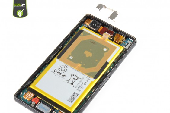

Utilisez la spatule en nylon afin de déclipser délicatement les deux côtés du blindage de retention de la caméra arrière.

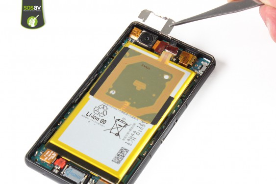

A l'aide de la pince, procédez au retrait du blindage métallique de la caméra.

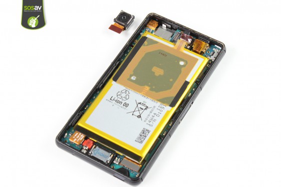

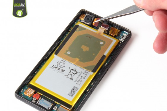

Réutilisez la spatule en nylon afin de déconnecter la caméra arrière puis retirez-la avec la pince.La caméra arrière de votre Xperia Z3 compact est désormais démontée.

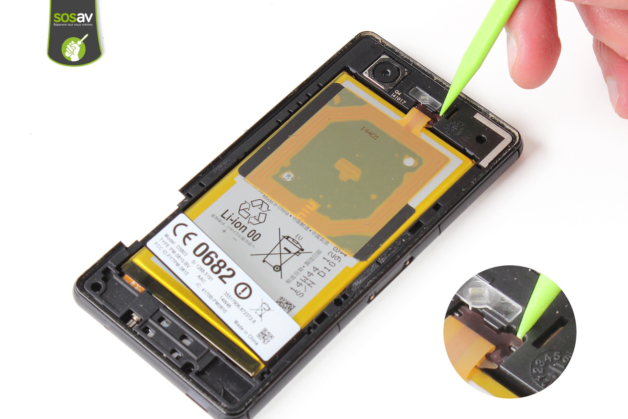

A l'aide de la spatule en nylon, déconnectez la nappe jack/capteur proximité.

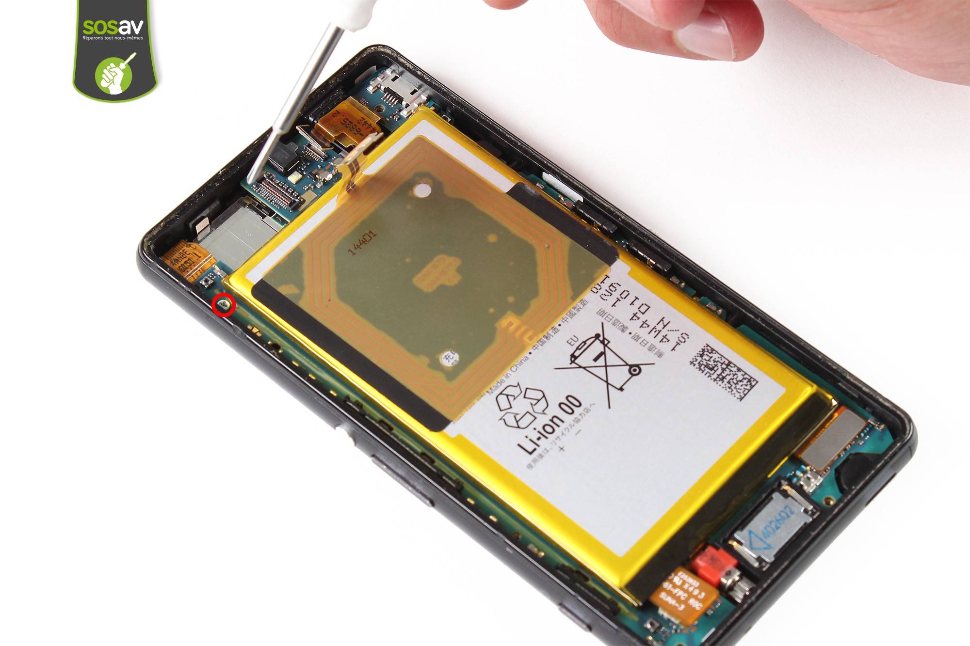

Utilisez ensuite le tournevis cruciforme afin de dévisser la vis entourée en rouge servant à maintenir la carte mère sur le téléphone.

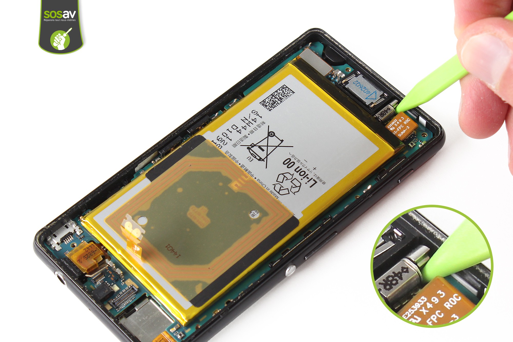

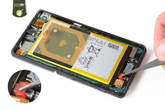

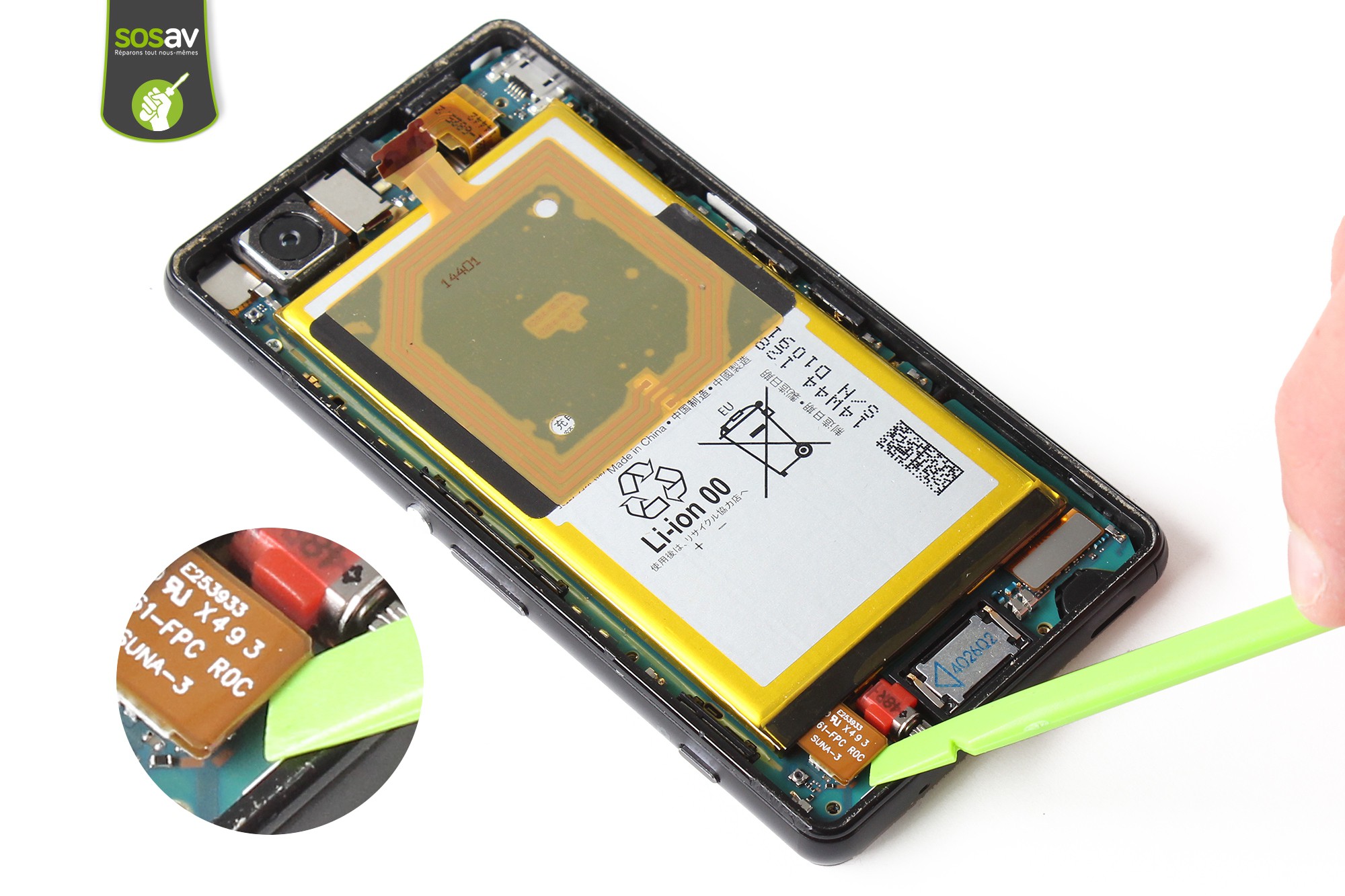

Servez-vous de la pince pour retirer le caoutchouc anti-vibrations du vibreur.

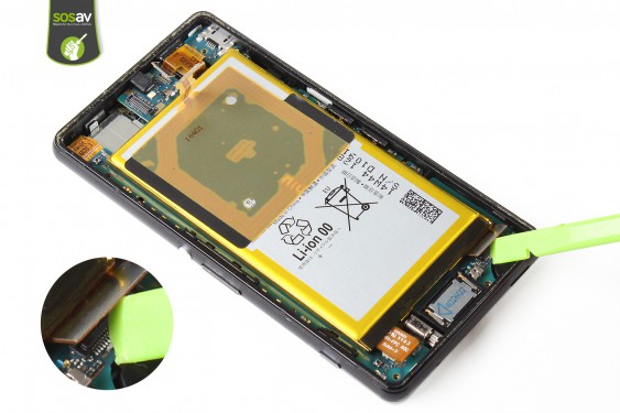

A l'aide de la spatule en nylon, déconnectez ensuite la nappe de liaison de l'écran.Ne prenez pas appui sur la carte mère lors de la déconnexion afin de ne pas endommager les composants de surface à proximité du connecteur !

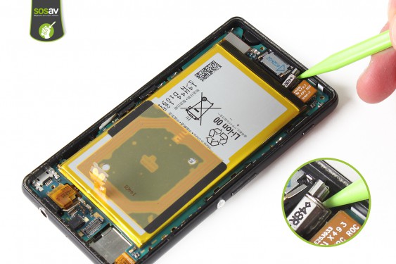

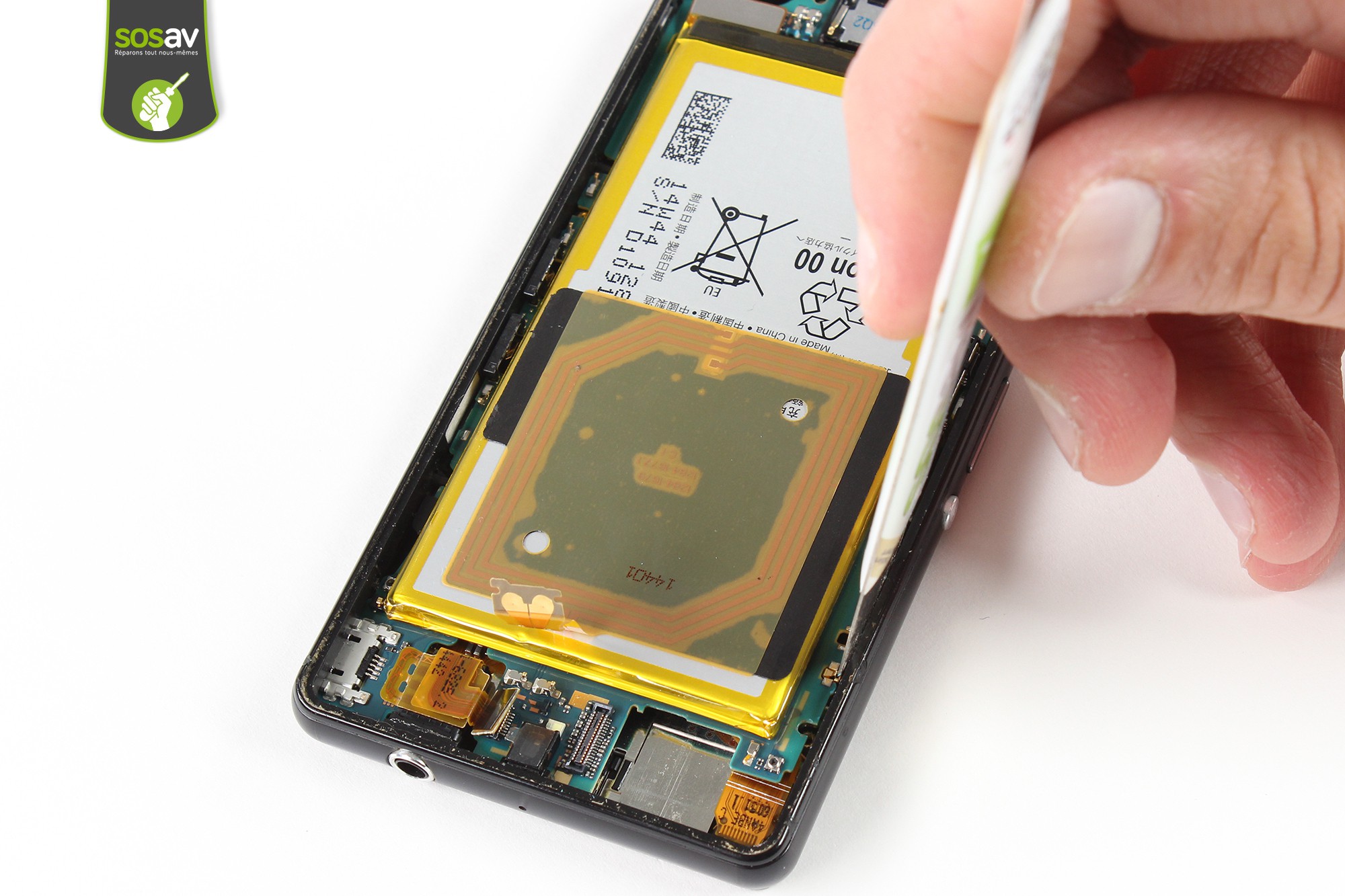

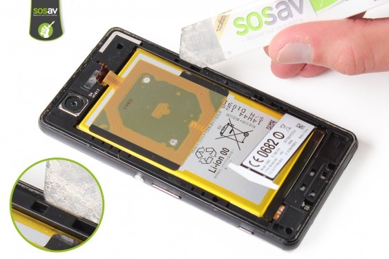

Utilisez la pointe de la spatule en nylon afin de décoller le vibreur.Cette opération a pour but de décoller le vibreur du châssis, mais pas de le retirer, ce dernier faisant partie d'un ensemble relié à la carte mère.

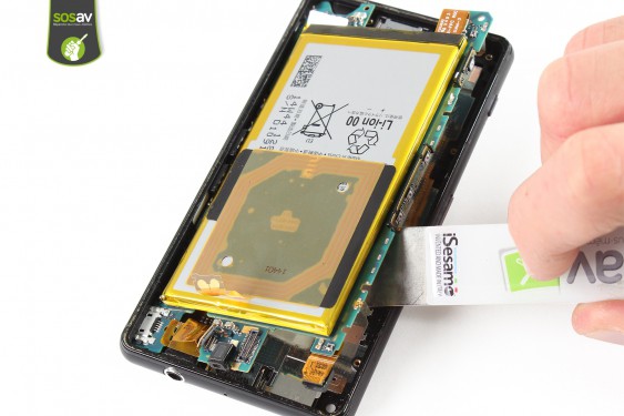

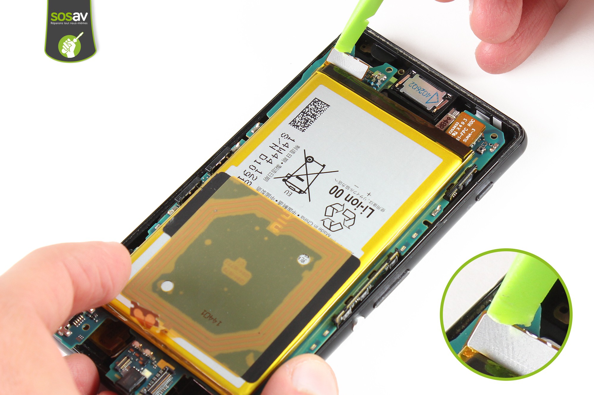

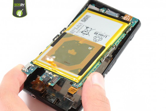

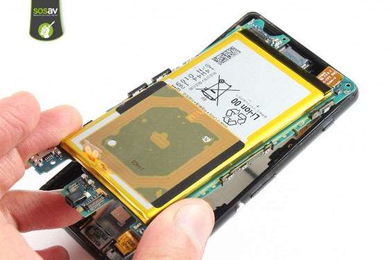

Insérez de nouveau la spatule iSesamo sur le côté du téléphone (entre la carte mère et le châssis) puis faites très délicatement levier afin de soulever la carte mère.Saisisssez délicatement la carte mère puis tirez-la vers vous d'environ 1cm.
Etape 24

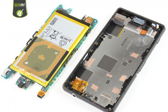

La nappe de liaison de l'écran retient la carte mère.Aidez-vous de la spatule en nylon pour sortir la nappe puis procédez au retrait de la carte mère.
Etape 25

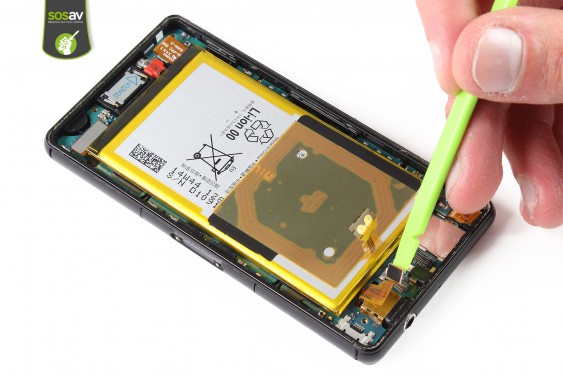

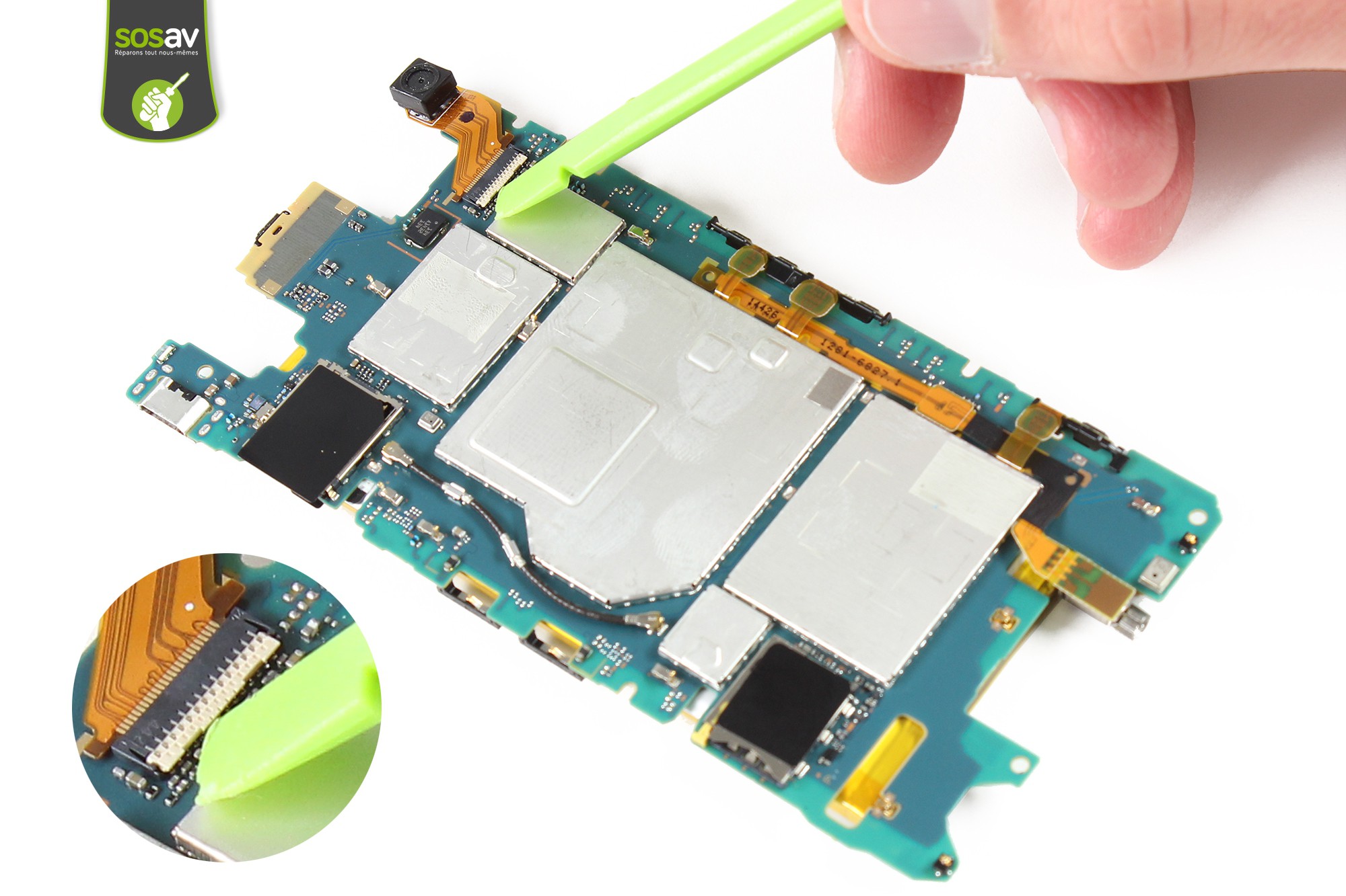

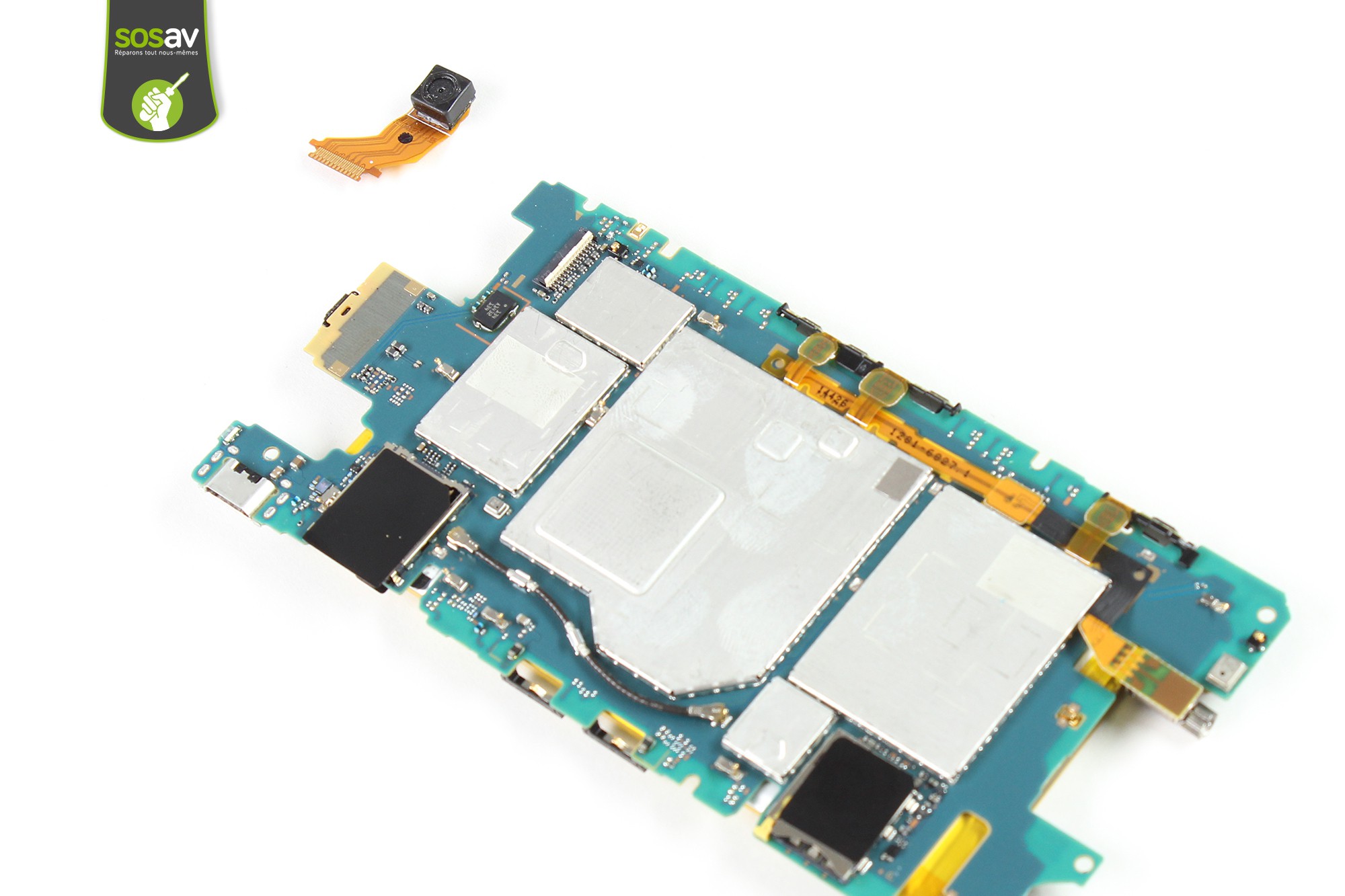

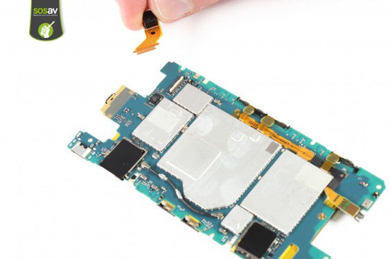

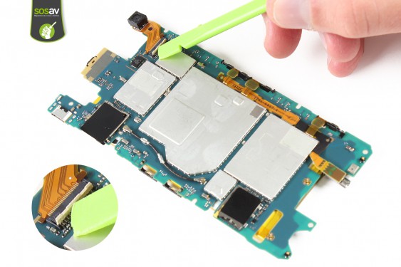

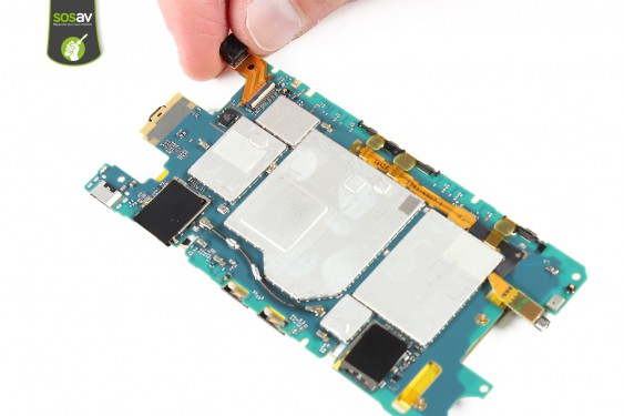

Utilisez la spatule en nylon afin de déverrouiller le connecteur de la caméra avant.Procédez ensuite à son retrait.
Etape 26
La caméra avant de votre Xperia Z3 Compact est désormais démontée.En cas de photos floues, optez pour une nouvelle caméra avant.
