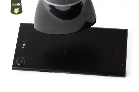

Faites un tour par la salle de bain pour récupérer un outil inattendu : votre sèche-cheveux ! Chauffez 20 à 30 secondes la face avant afin de ramollir la colle qui la maintient.Si une résistance se fait sentir, n'hésitez pas à chauffer de nouveau dans les prochaines étapes.

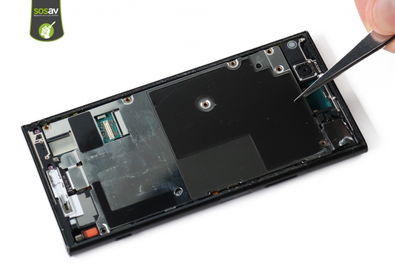

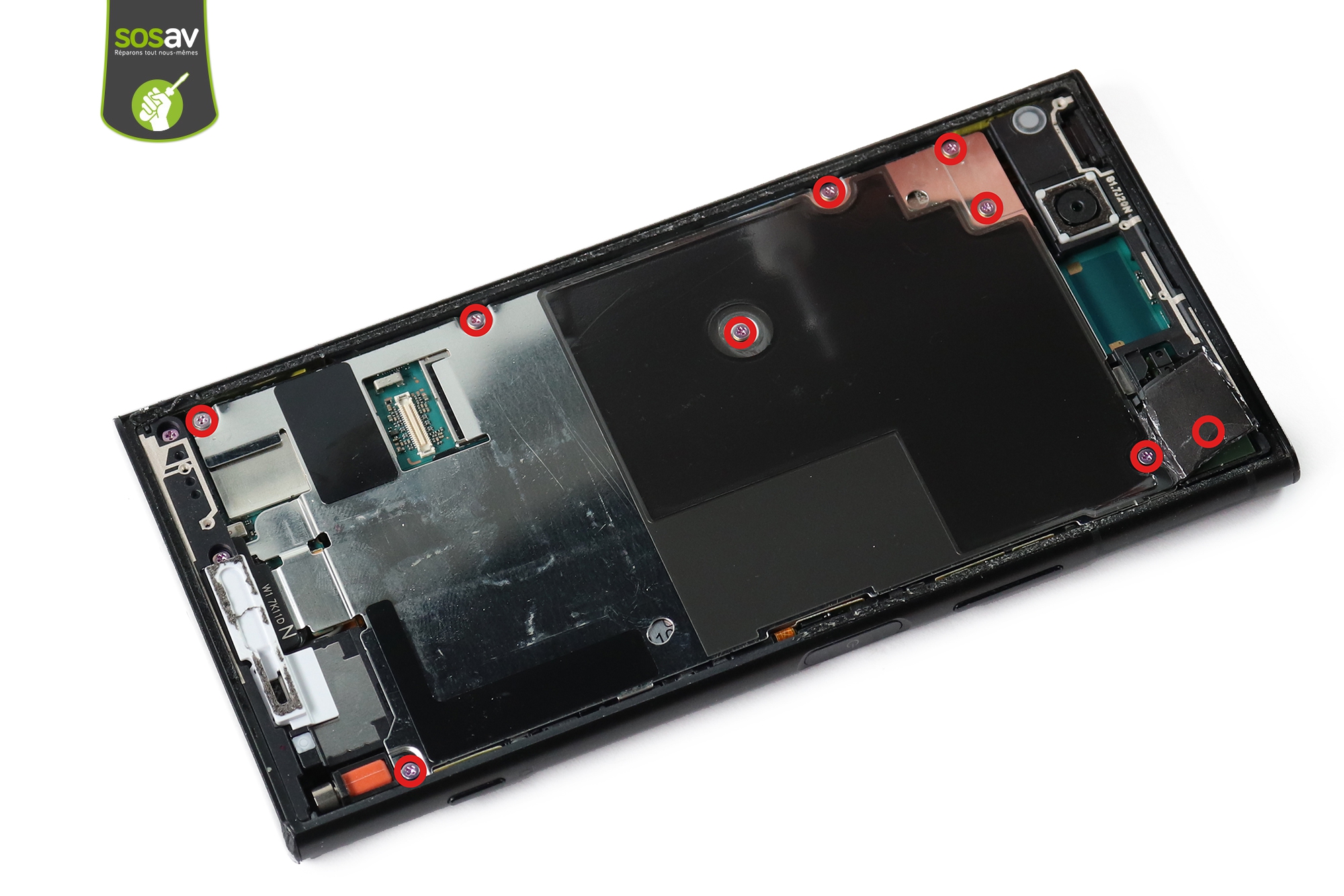

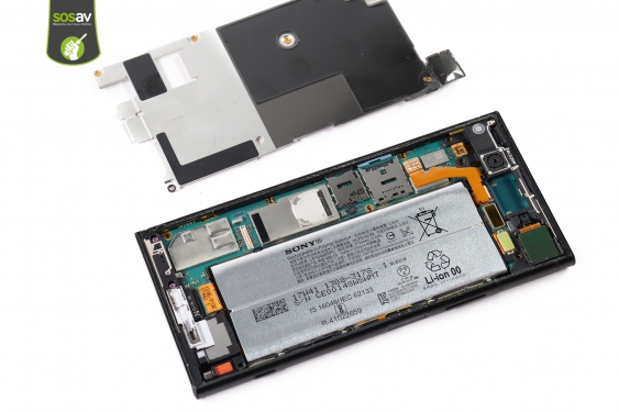

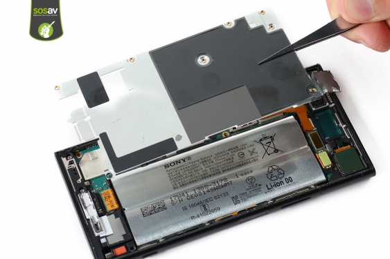

Dévissez les 9 vis cruciformes entourées en rouge. (Photo 1)Retirez la plaque de protection grâce à la pince.

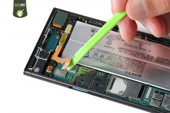

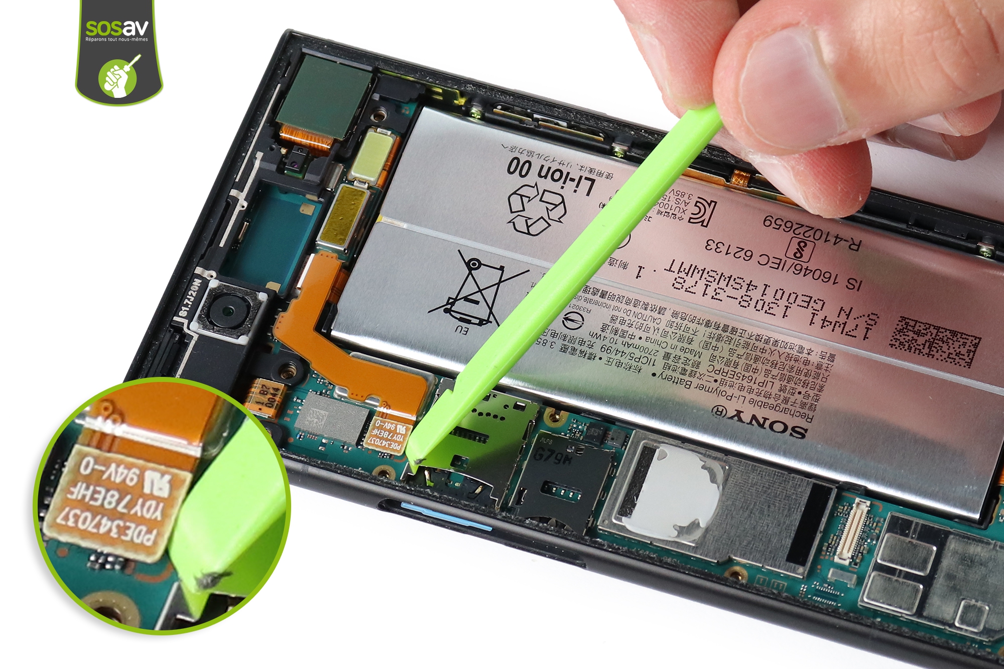

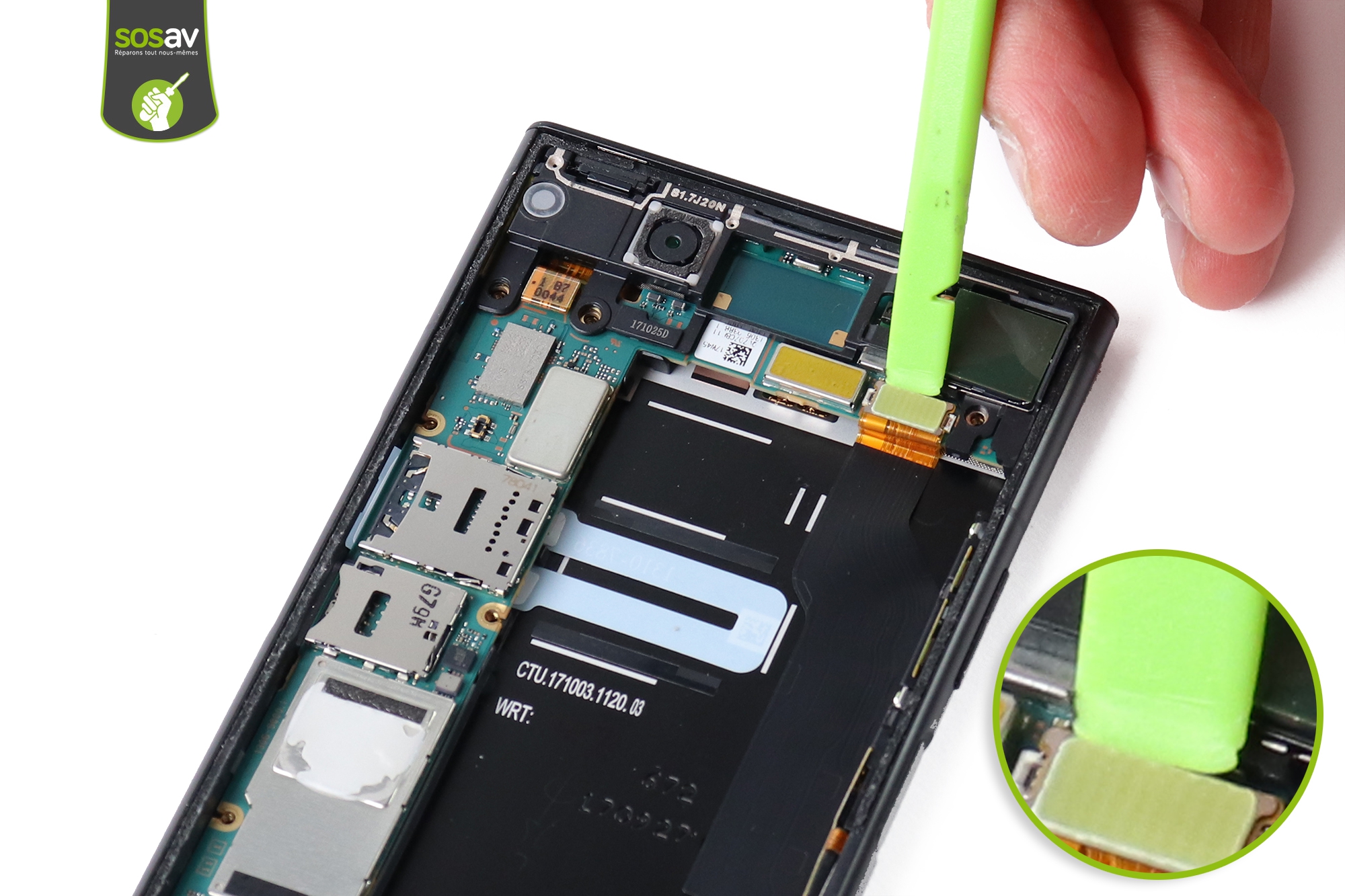

Déverrouillez la nappe de la batterie.Chauffez quelques secondes la face arrière opposée à la batterie pour ramollir la colle qui la retient.Attention à ne jamais chauffer la batterie directement !
Etape 24
Etape 25

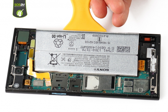

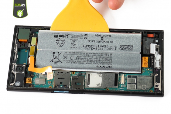

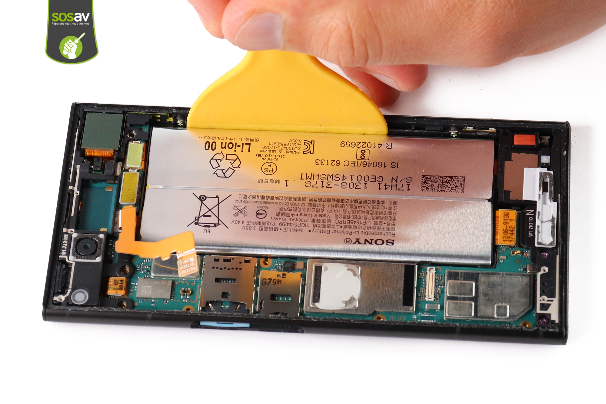

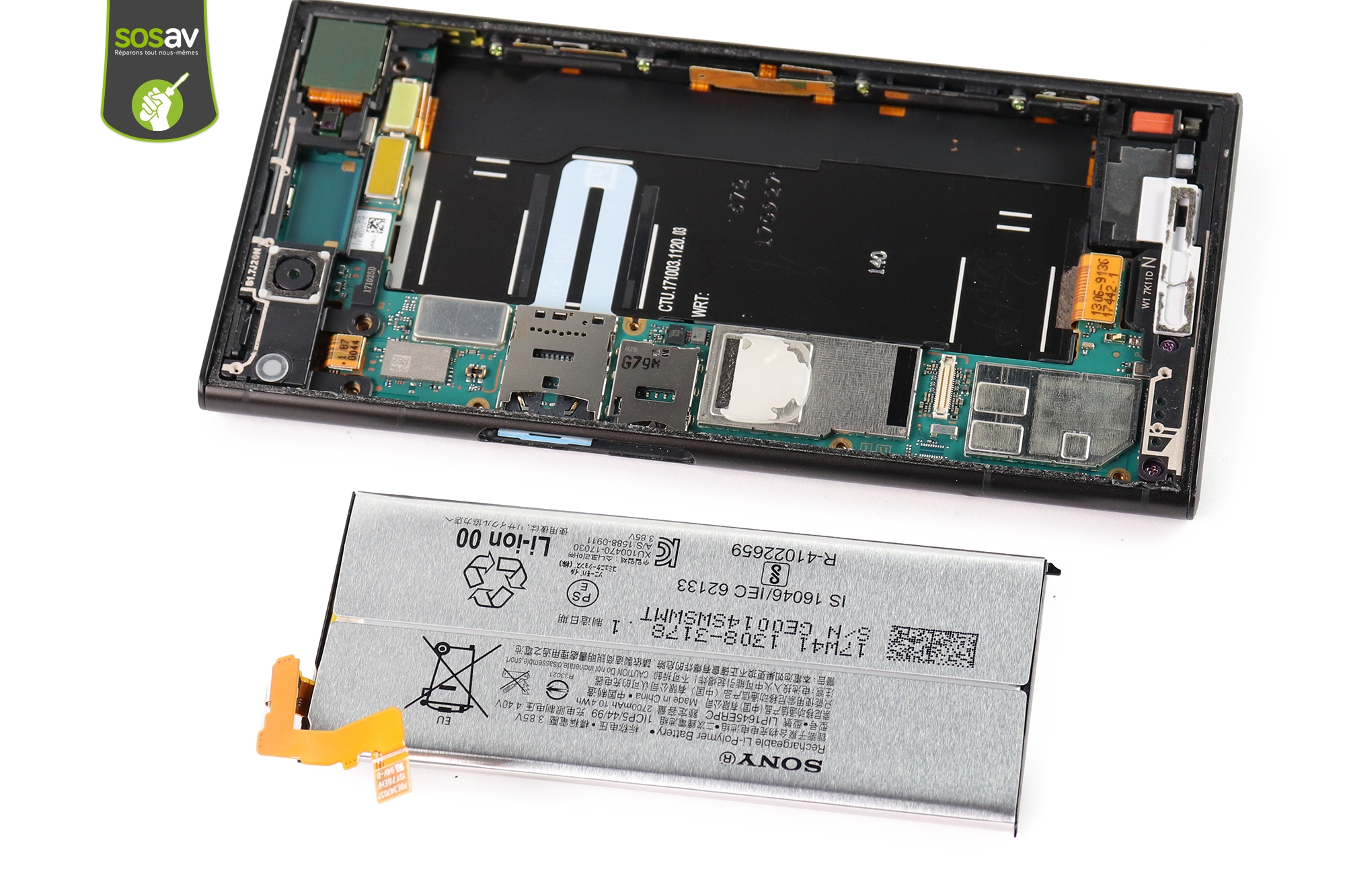

Glissez progressivement la spatule large et plate sous la batterie.Attention à ne pas plier ni percer la batterie !
Etape 26
Etape 27
La batterie Xperia XZ1 est déposée.
Etape 28

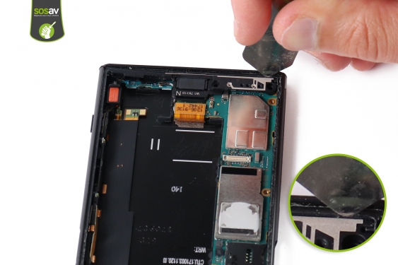

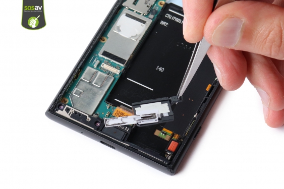

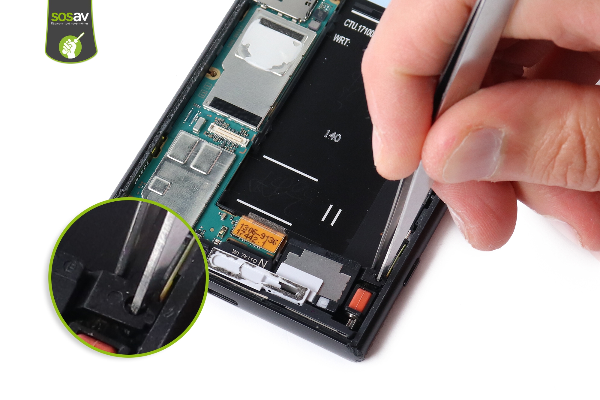

De nouveau avec la pince, délogez le haut-parleur externe.Le haut-parleur externe est ectrait.
Etape 30

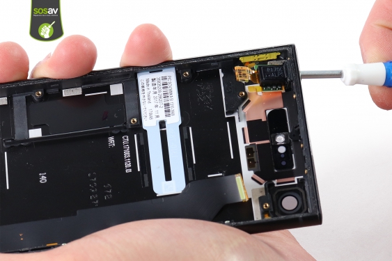

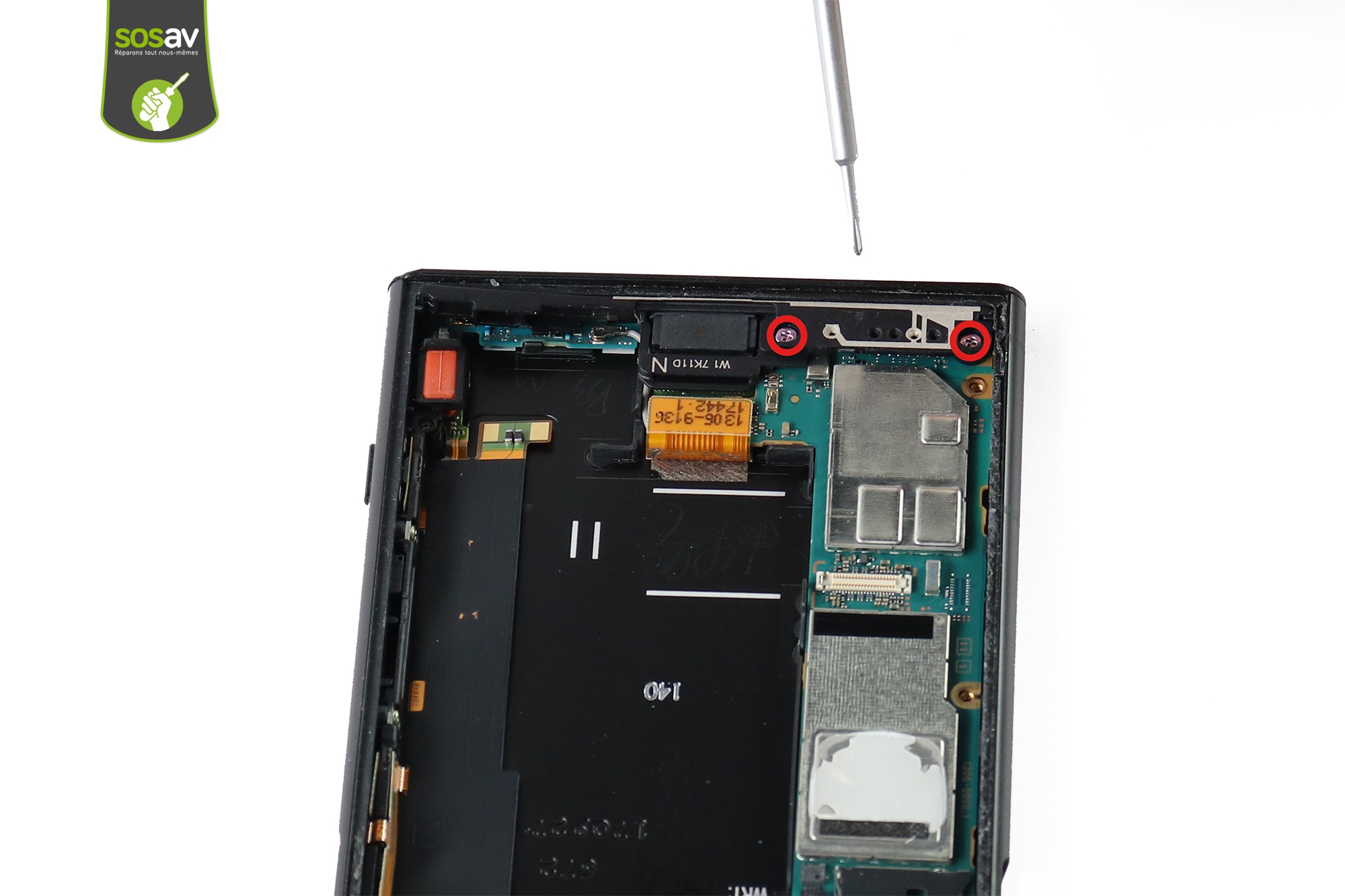

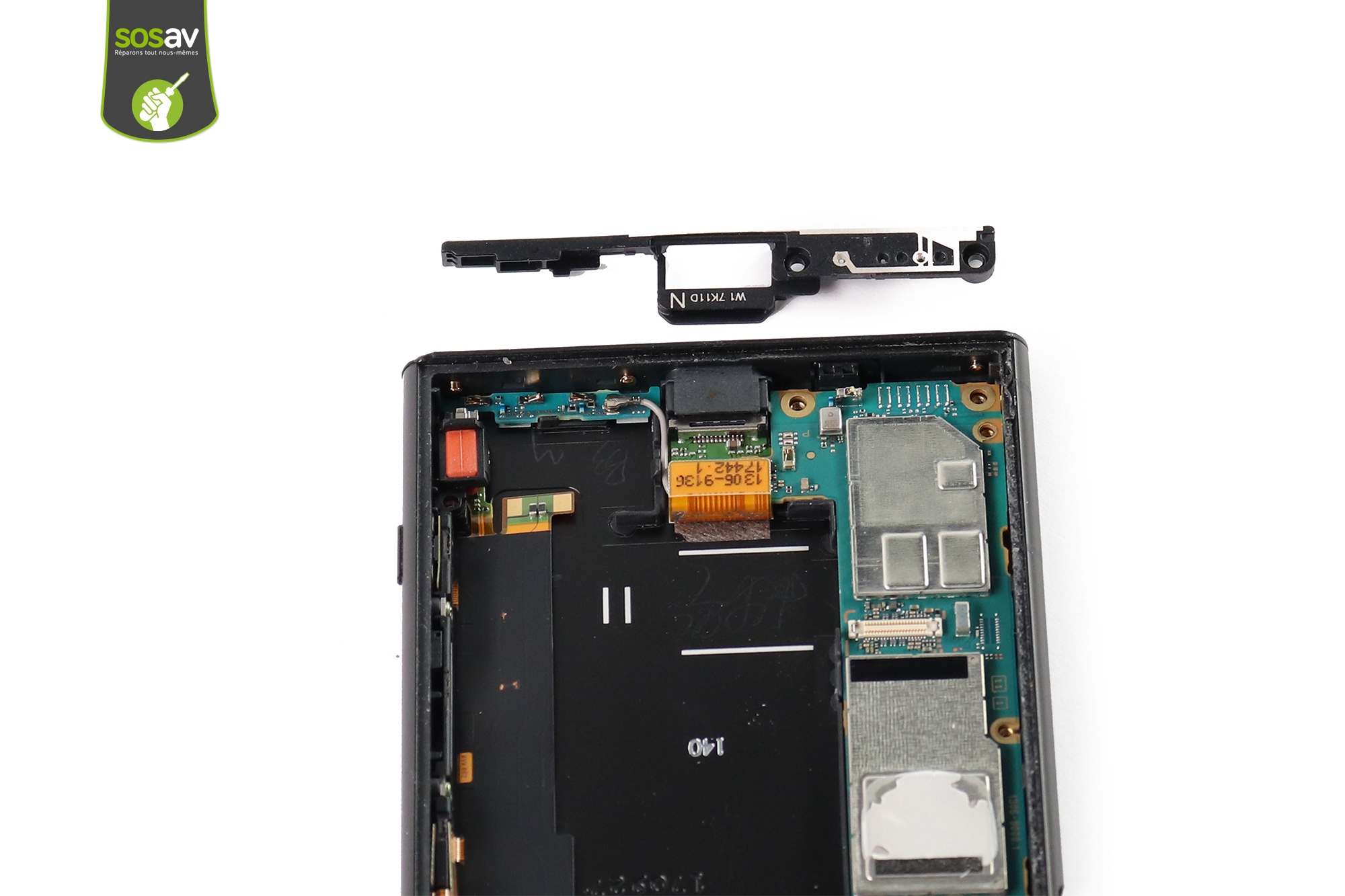

Retirez les 2 vis cruciformes entourées en rouge. (Photo 1)Puis sortez l'antenne inférieure grâce à la iSesamo.
Etape 34

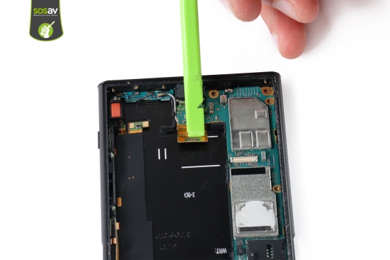

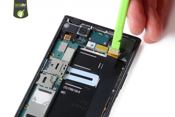

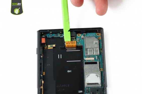

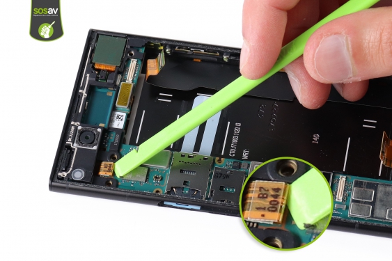

Avec la spatule en nylon, déconnectez la nappe du connecteur de charge...... Ainsi que la prise jack.
Etape 38
Etape 39

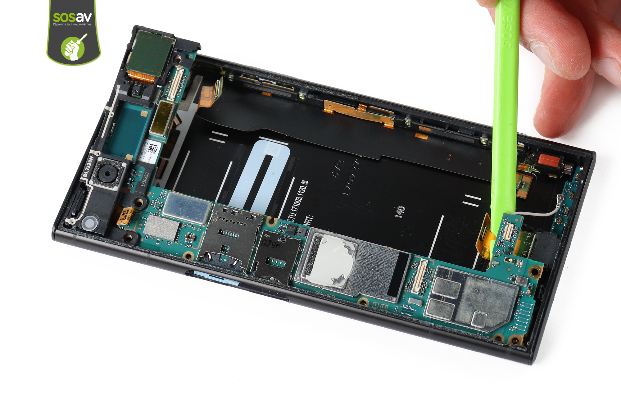

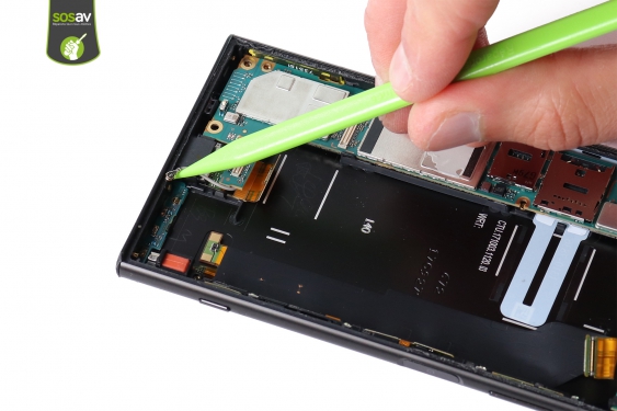

Débranchez enfin le câble d'interconnexion.
Etape 40
Etape 41

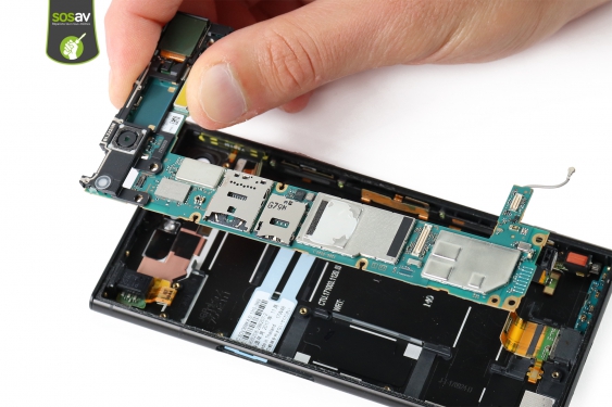

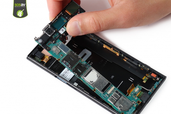

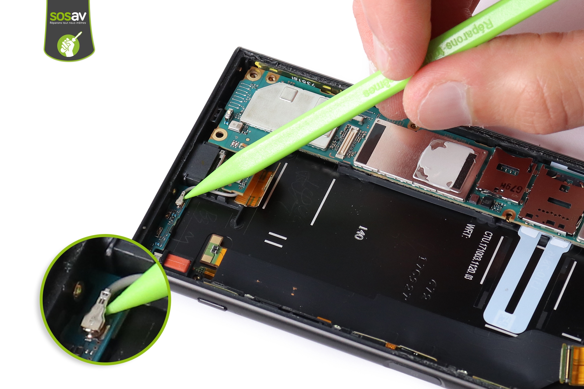

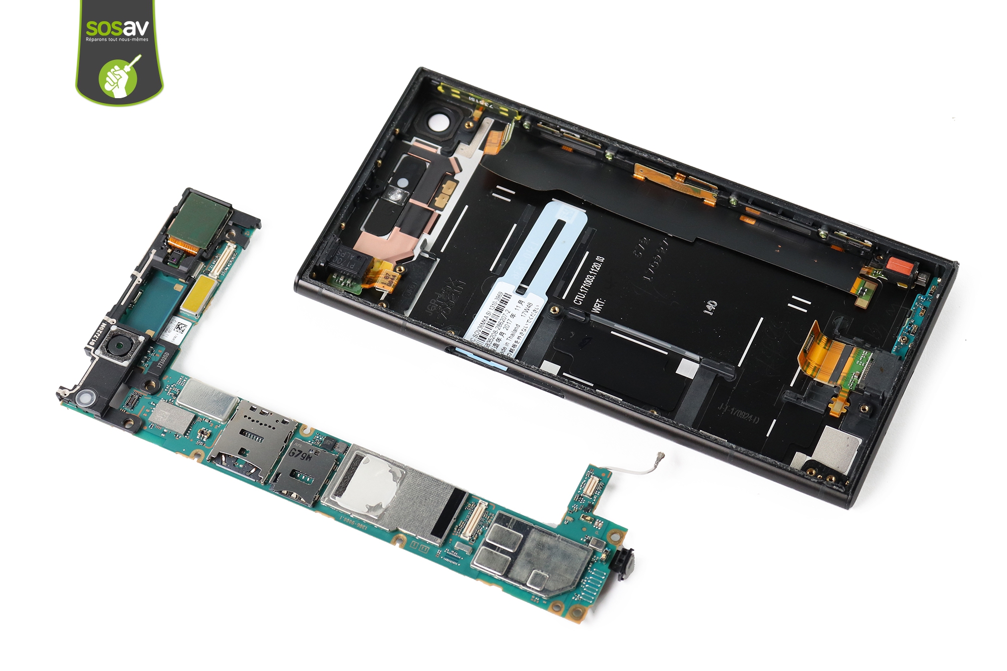

Faites levier sous la carte mère pour la soulever et l'extraire en douceur grâce à la spatule en nylon.
Etape 42
Etape 43
La carte mère est sortie et partiellement démontée.
Etape 44

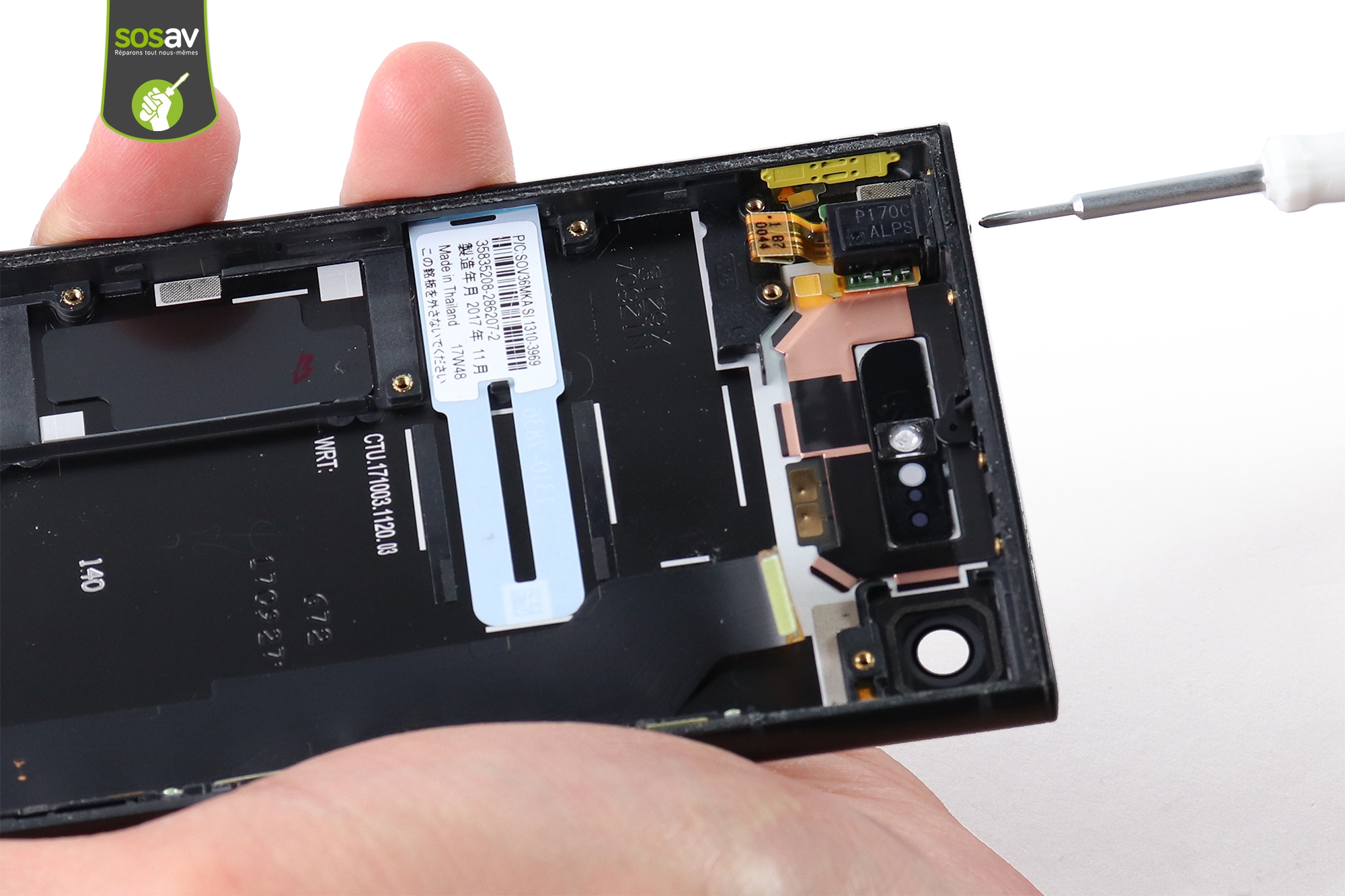

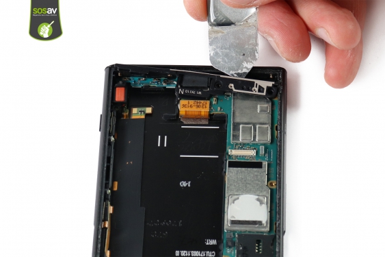

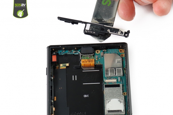

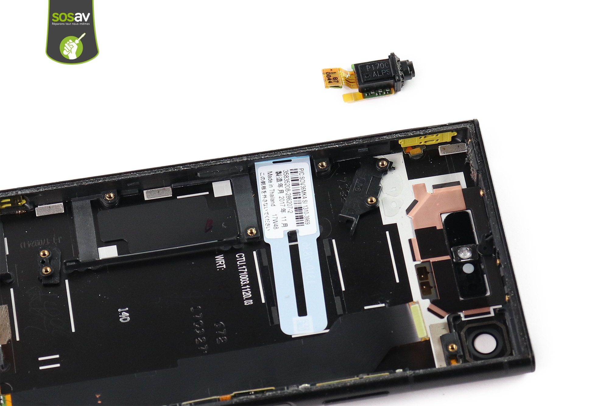

Introduisez délicatement un tournevis dans la prise jack afin de pouvoir la sortir.
Etape 46
Etape 47
La prise jack Xperia XZ1 est extraite.En cas de prise jack défaillante, remplacez-la en suivant ce tutot gratuit !
Etape 48
