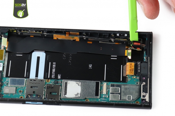

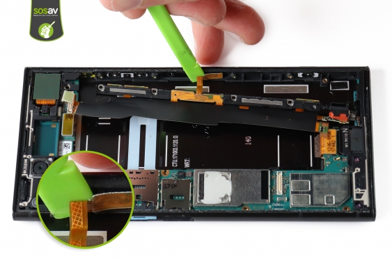

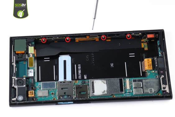

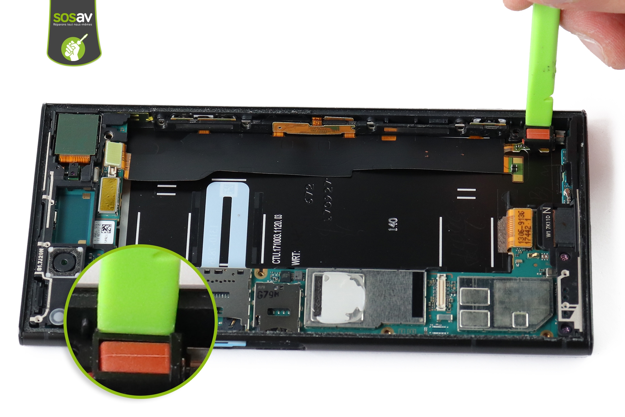

Débranchez la nappe boutons de la carte mère grâce à la spatule en nylon.
Puis dévissez les 4 vis cruciformes entourées en rouges qui retiennent la nappe au châssis. (Photo 3)
Etape 32

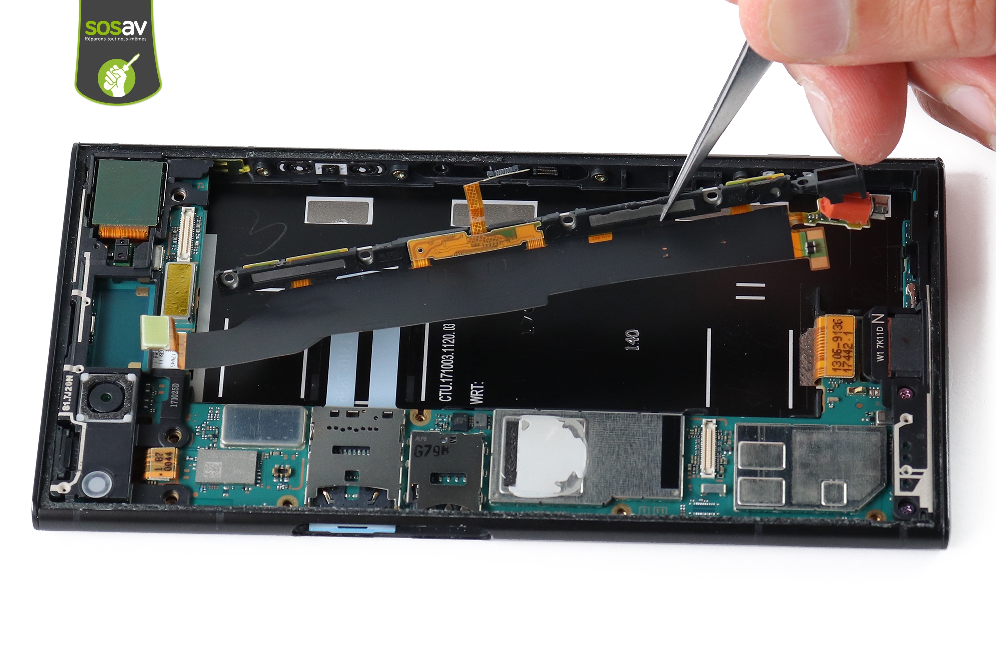

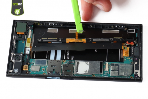

Décollez délicatement la nappe tout le long du châssis grâce à la spatule en nylon.
Etape 34

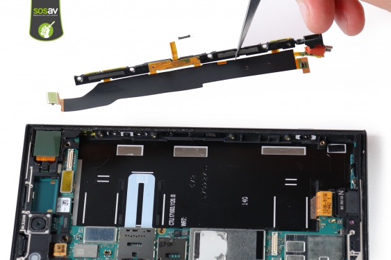

Terminez par l'extraire complètement avec la pince.
Etape 36

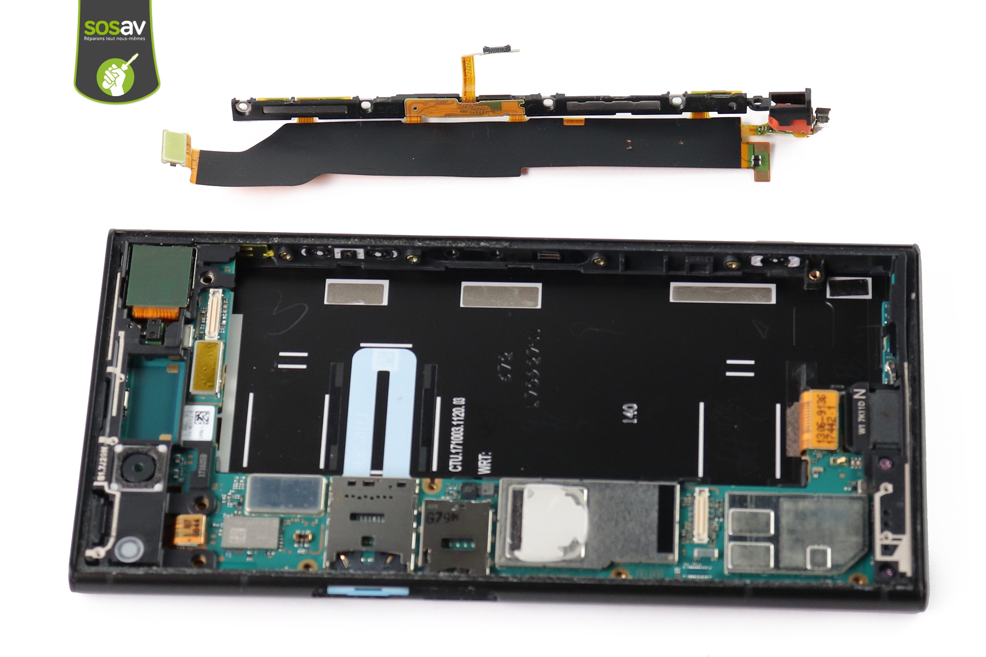

Etape 37
La nappe boutons avec vibreur est démontée.Suivez ce tuto gratuit pour la changer si besoin !
