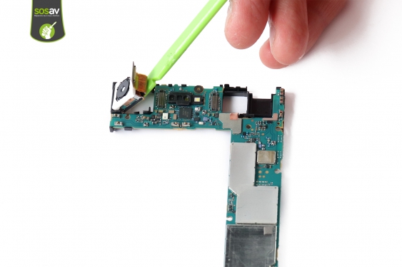

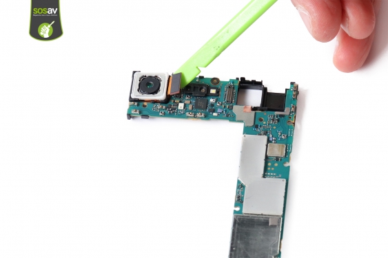

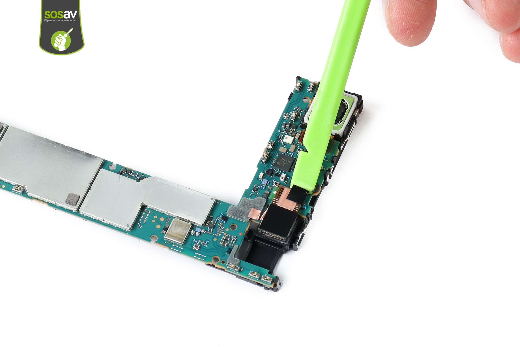

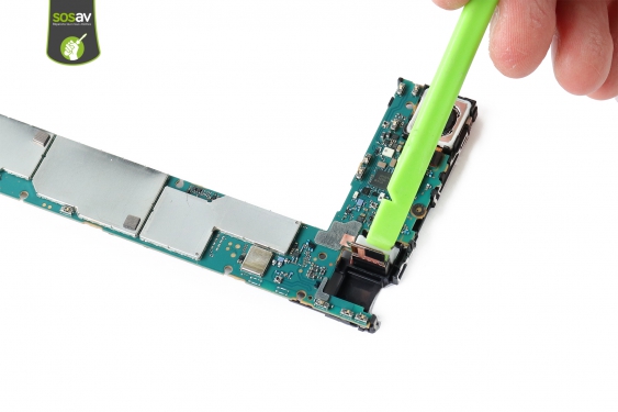

Gardez le spatule en nylon en main pour déverrouiller et sortir la caméra avant.
Etape 46
Etape 47
La caméra avant est déposée.
Etape 48

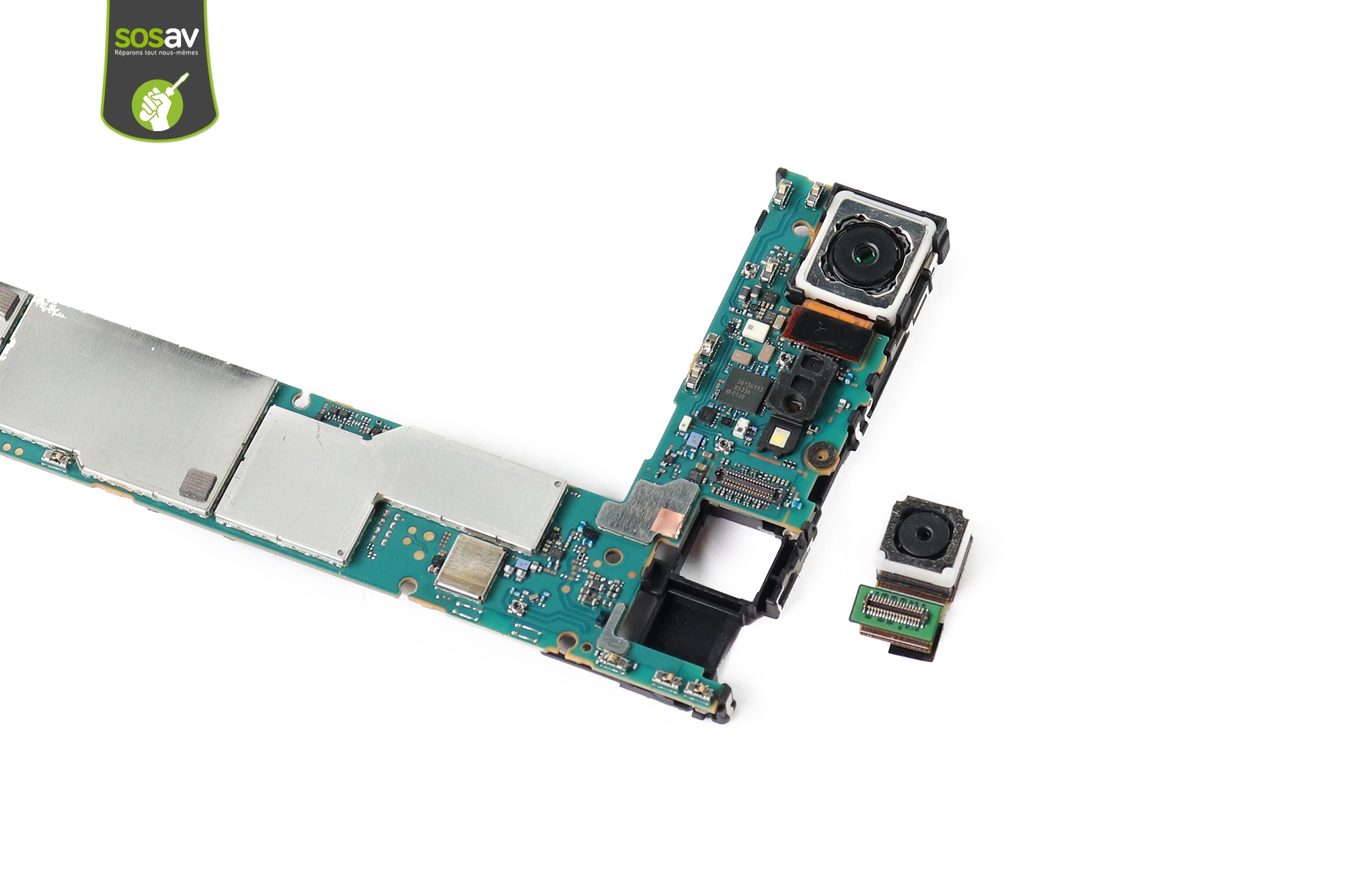

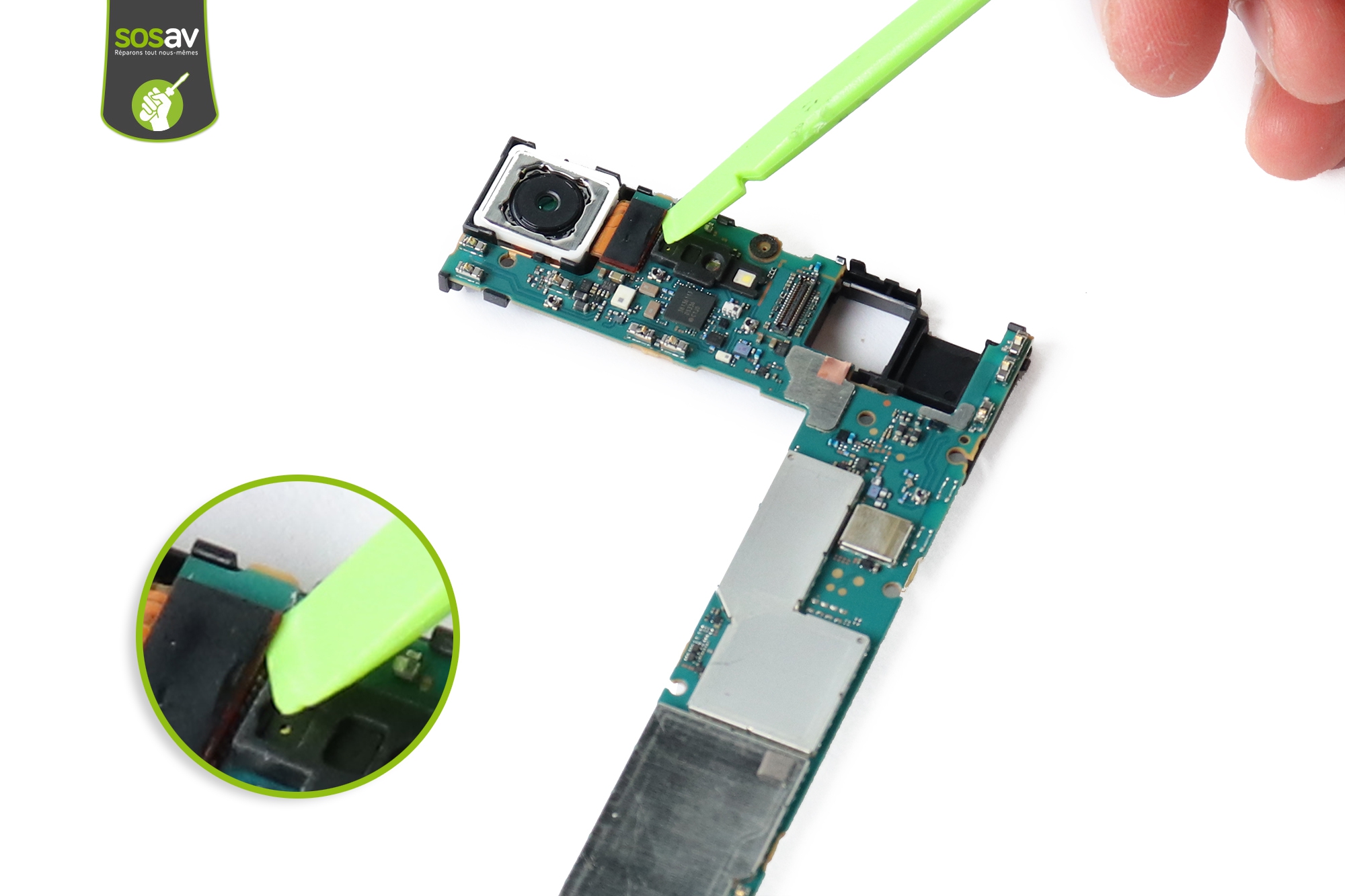

Faites de même pour déconnecter la caméra arrière.
Etape 50
Etape 51

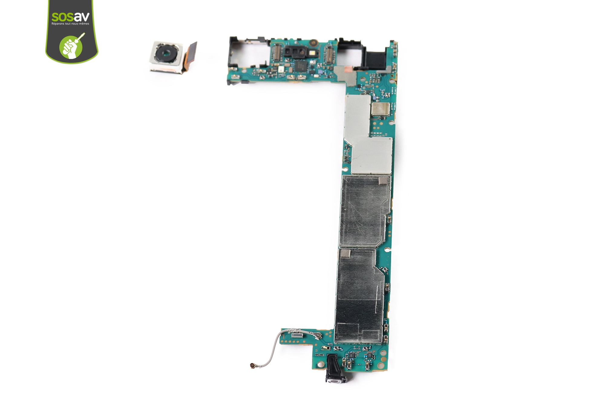

La carte mère Xperia XZ1 est totalement démontée.Remplacez-la par une carte mère reconditionnée ou réparez-la si besoin !
Etape 52
