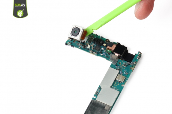

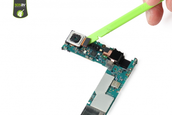

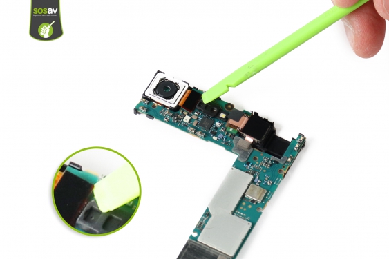

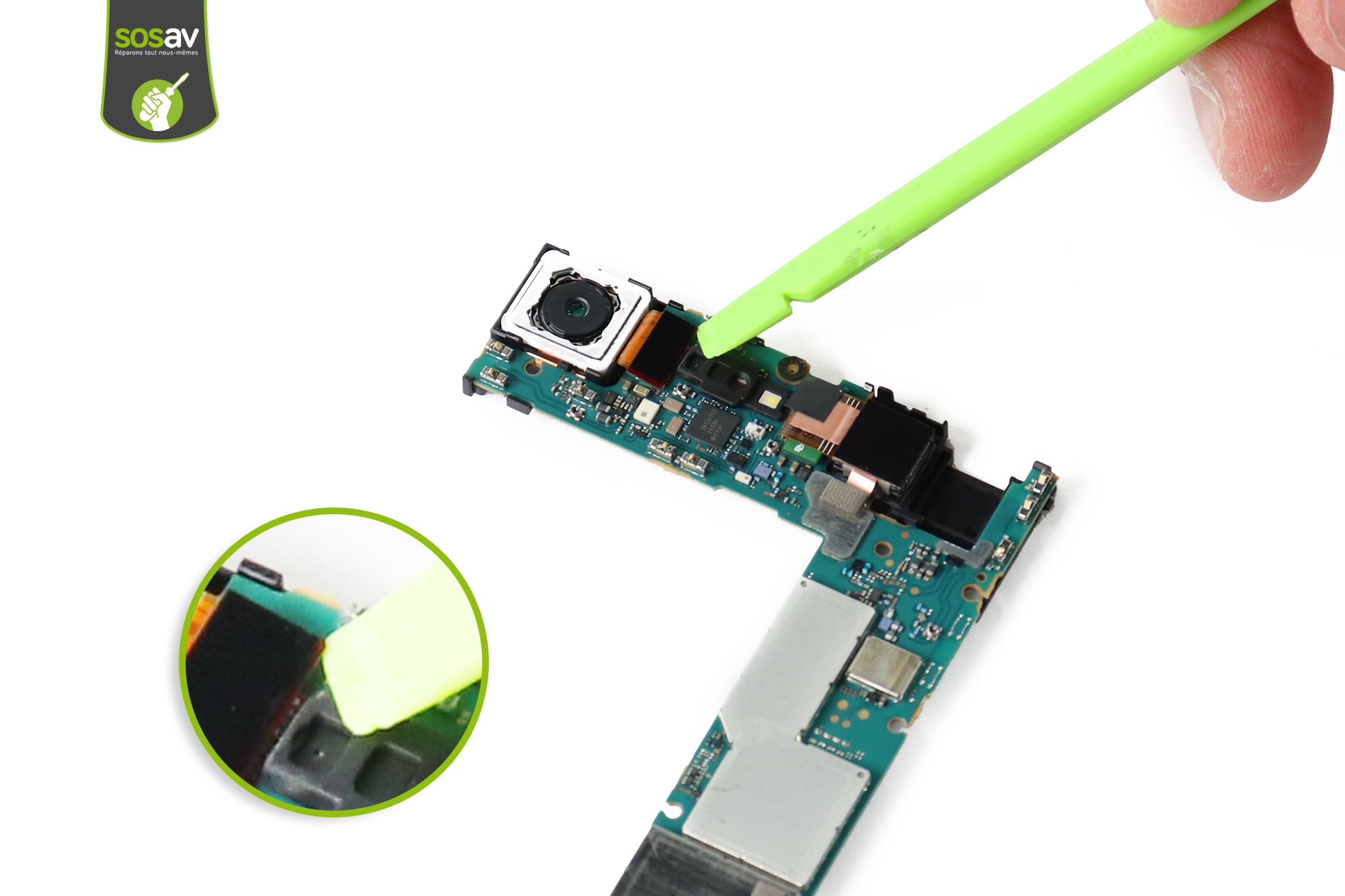

Conservez la spatule en nylon pour déverrouiller la nappe de la caméra arrière et la séparer de la carte mère.
Etape 46
Etape 47

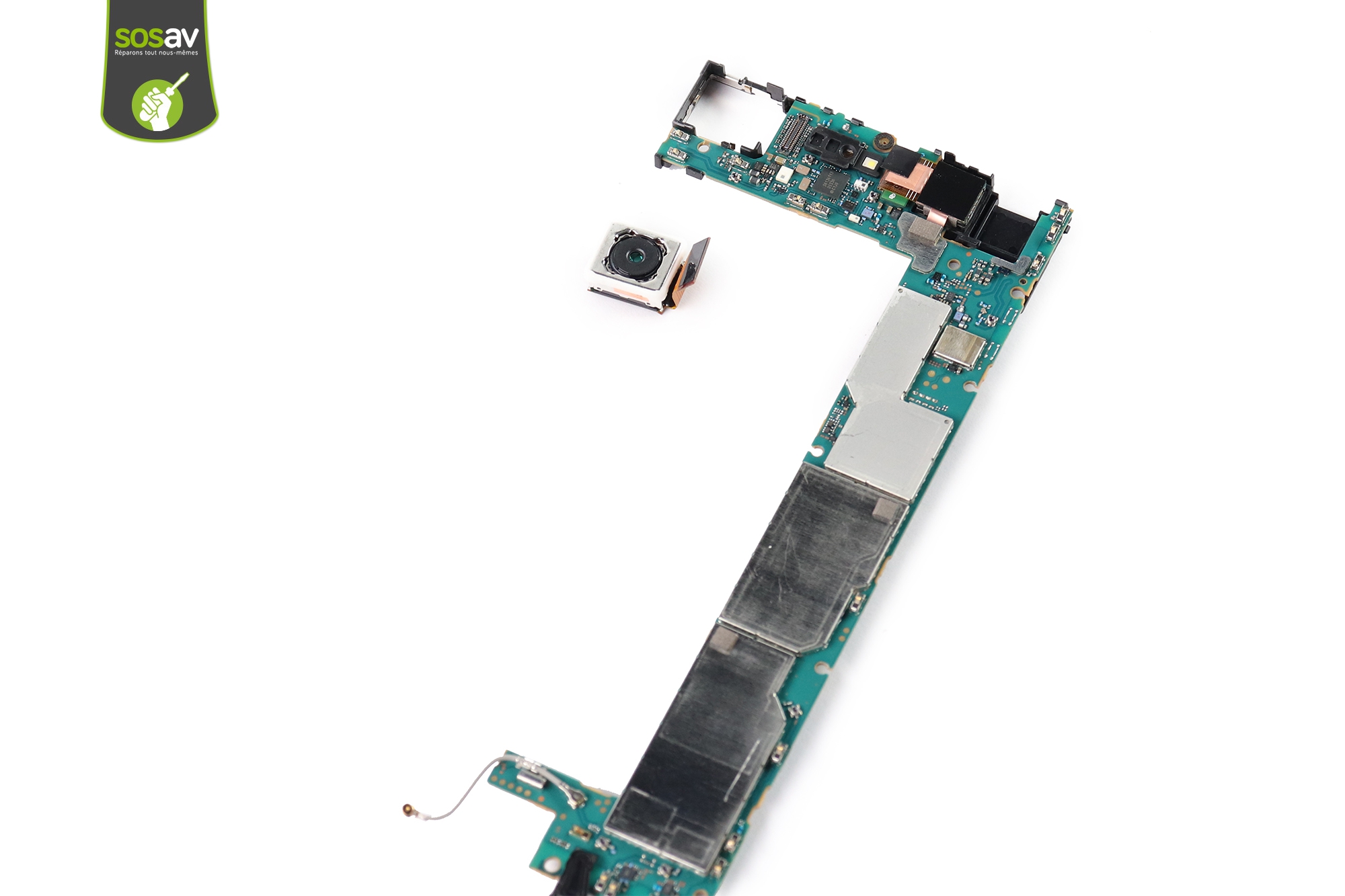

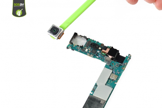

La caméra arrière Xperia XZ1 est déposée.En cas de problème lors de la prise de vue, suivez ce tuto gratuit pour la remplacer facilement !
Etape 48
