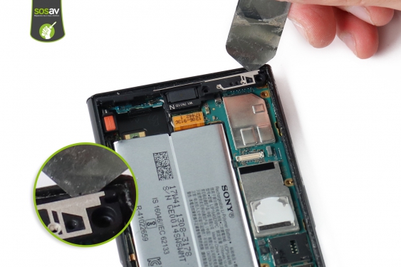

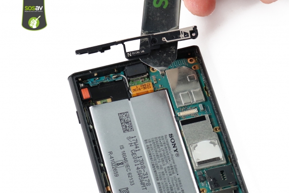

Vous pouvez sortir le haut-parleur externe à l'aide de la pince plate.
Etape 26
Etape 27
Le haut-parleur externe est démonté.
Etape 28
Etape 29

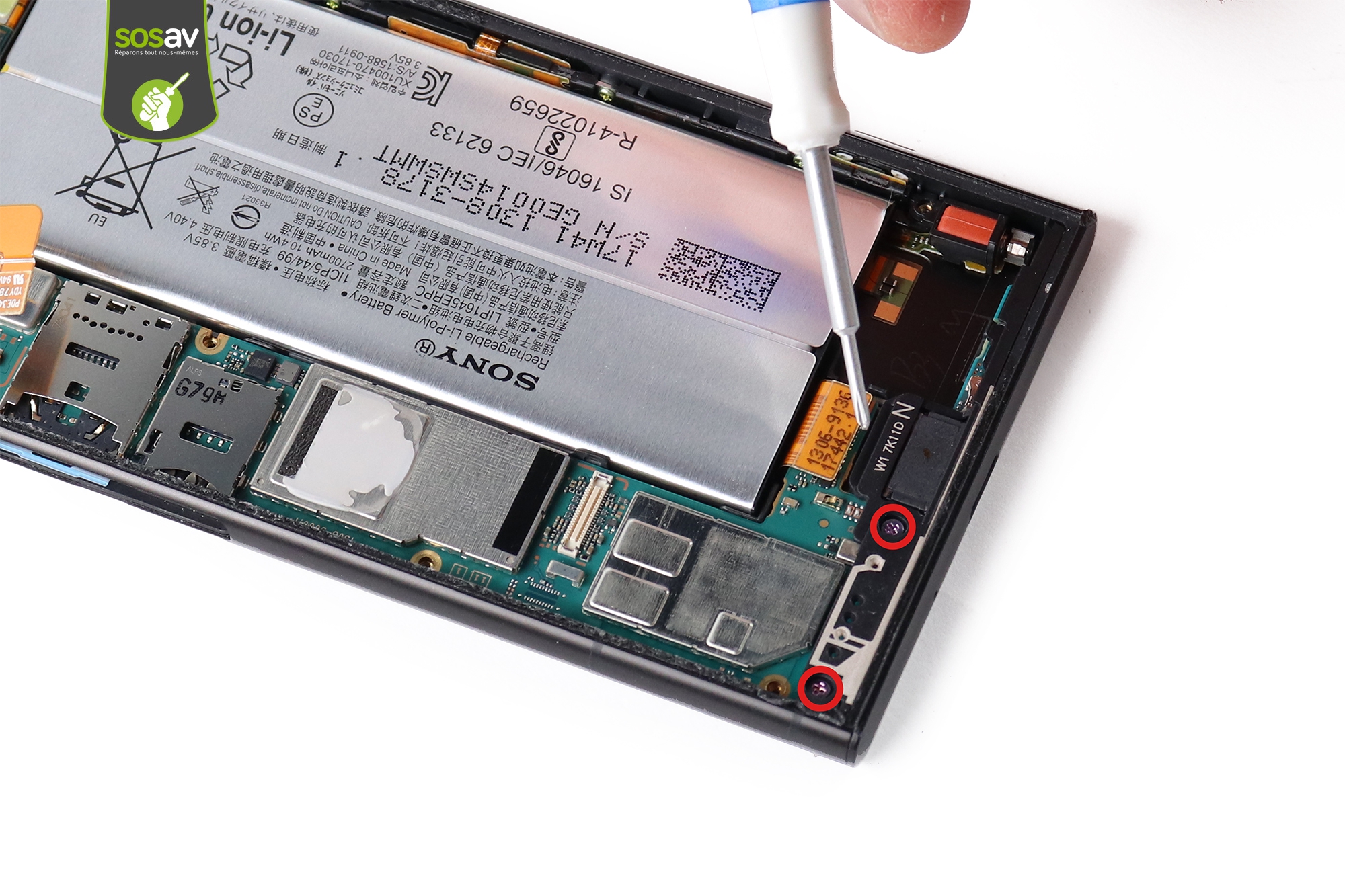

Reprenez le tournevis cruciforme pour dévisser las 2 vis entourées en rouge. (Photo 1)Sortez ensuite l'antenne avec la iSesamo.
Etape 30
Etape 31

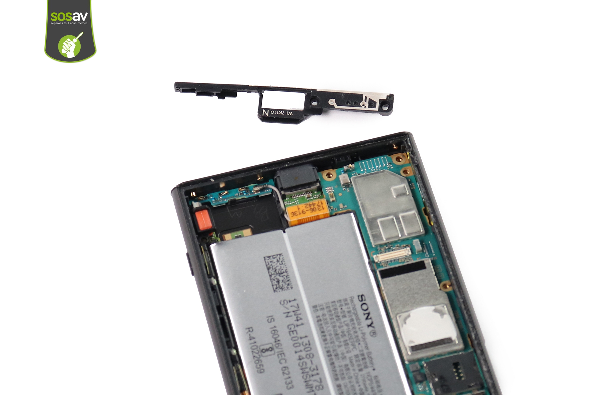

L'antenne inférieure Xperia XZ1 est démontée.En cas de problèmes de réseau ou WiFi, changez-la grâce à ce guide gratuit.
Etape 32
Pour remonter votre Xperia XZ1 suivez ce guide en sens inverse.
