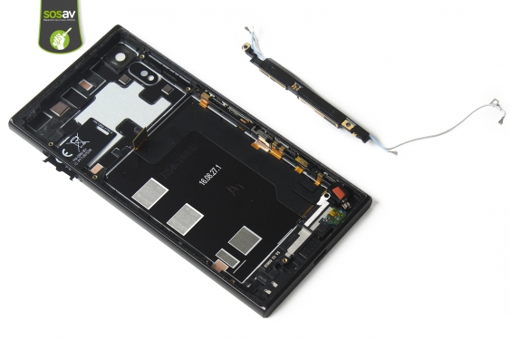

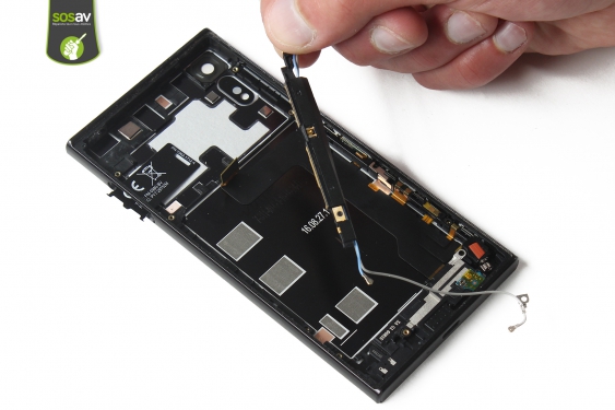

Utilisez de nouveau la pince pour saisir l’antenne latérale et l'extraire.

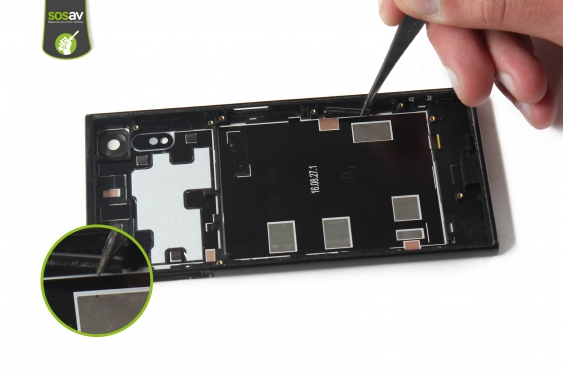

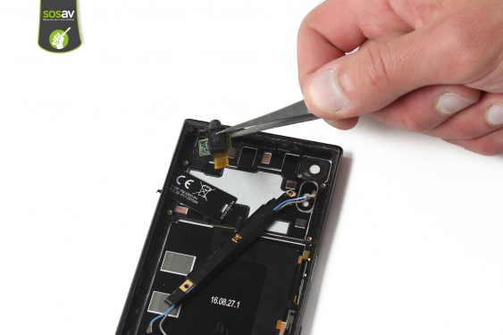

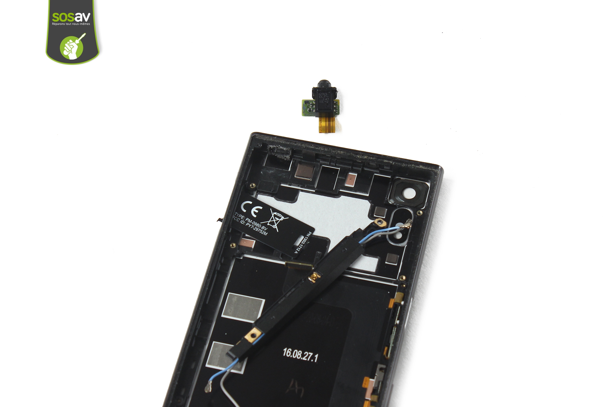

Réutilisez la spatule iSesamo afin de décoller la prise jack du châssis.Saisissez puis retirez-la avec la pince.
Etape 29
La prise jack de votre Xperia XZ est désormais démontée.

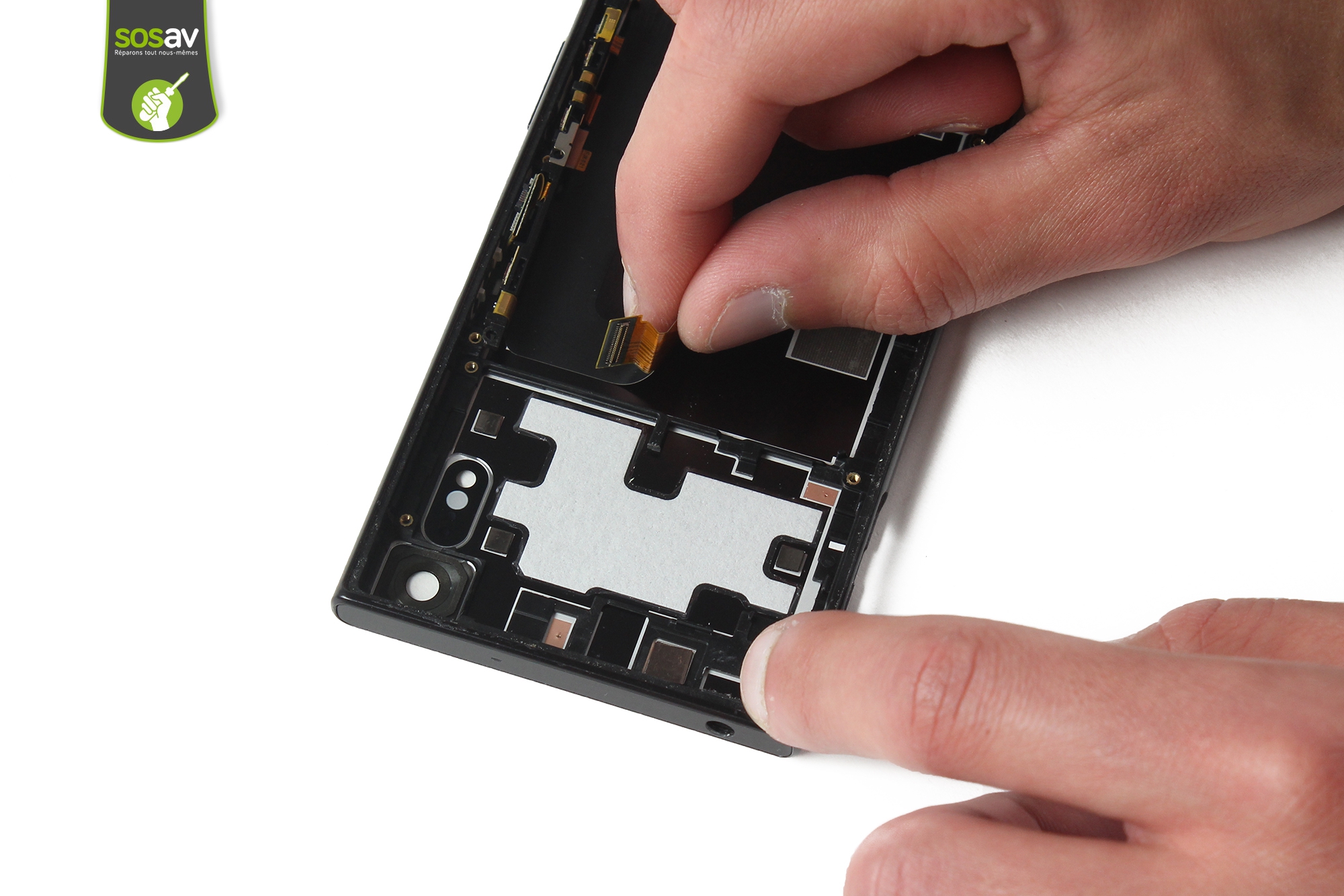

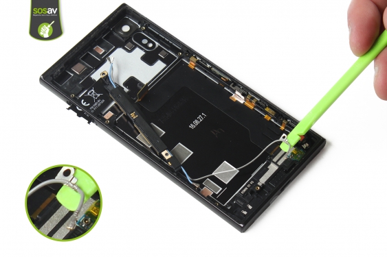

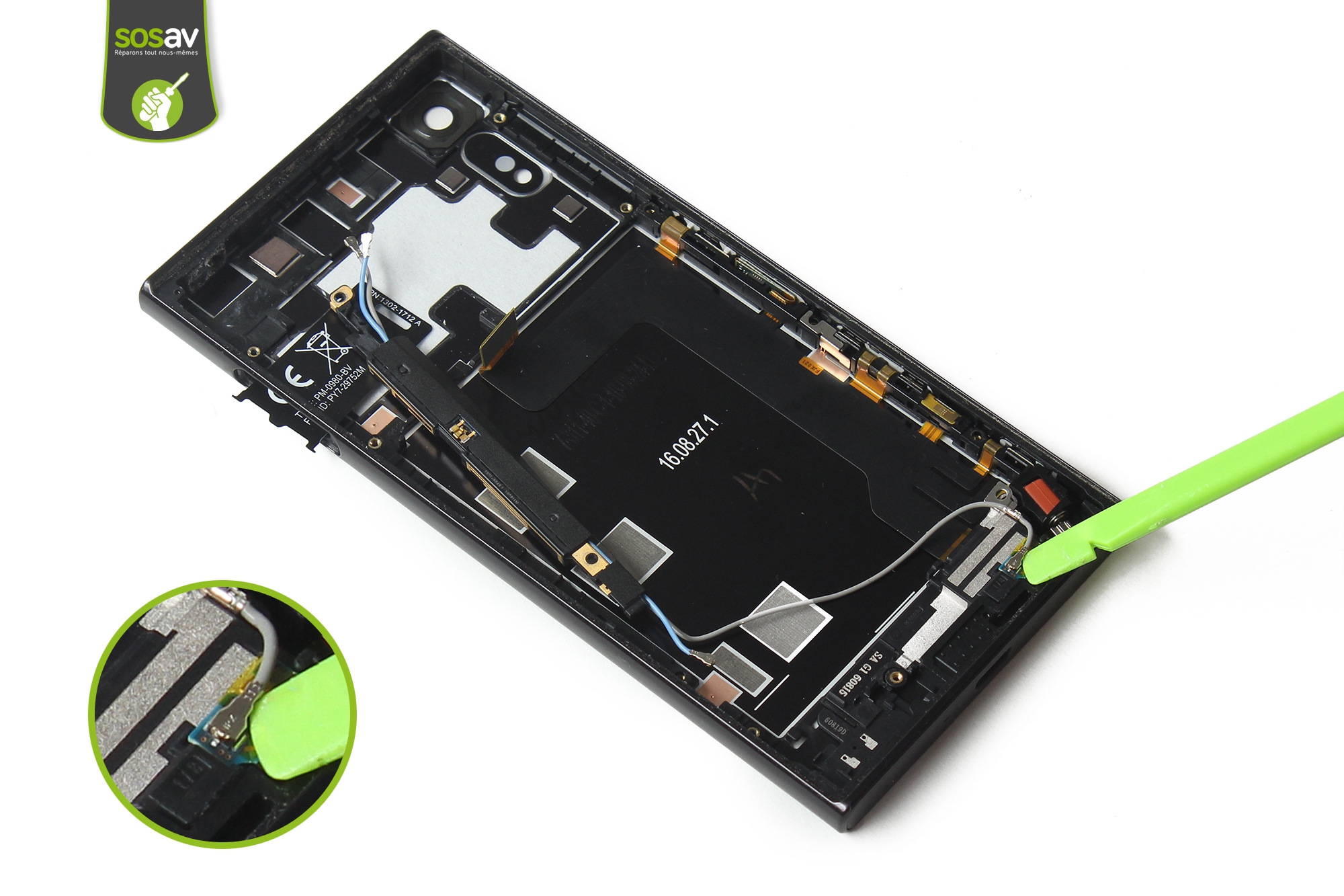

A l’aide de la spatule en nylon, déconnectez le câble d’interconnexion de l’antenne GSM.Saisissez le bloc de câbles et procédez à son retrait.
Etape 31

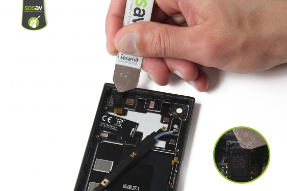

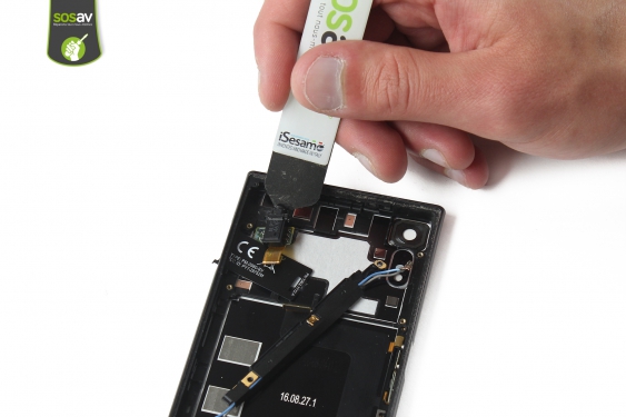

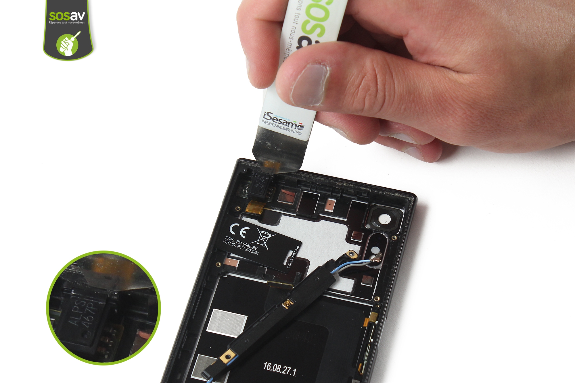

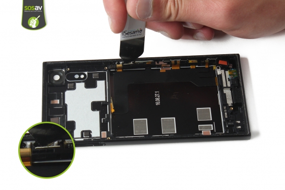

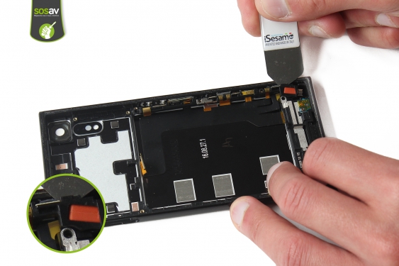

Utilisez la spatule iSesamo afin de déclipser l’ensemble des boutons latéraux
Etape 32

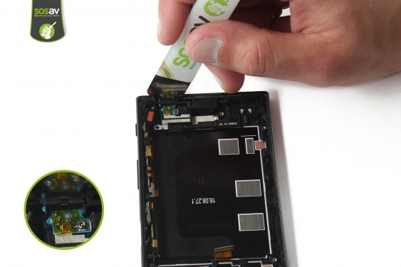

Déconnectez ensuite avec la spatule en nylon le bouton d’allumage.

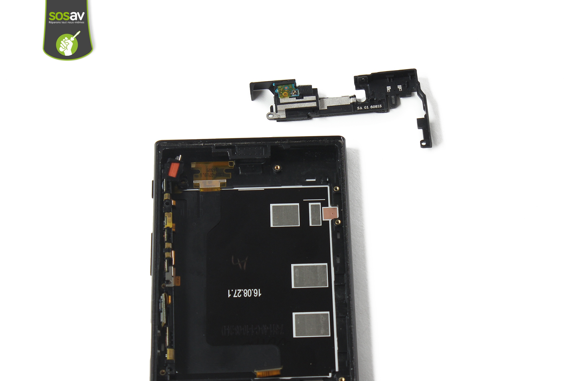

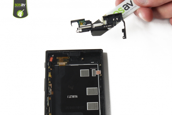

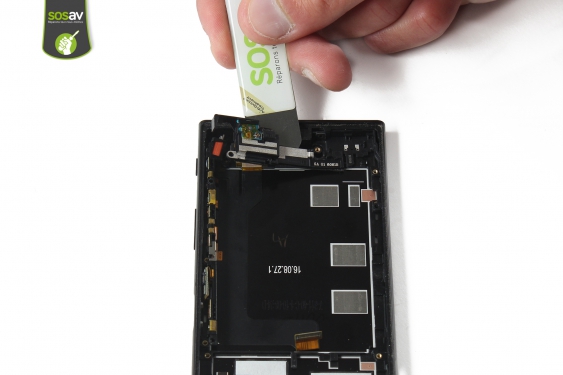

Utilisez la spatule iSesamo afin de déclipser ensuite le bloc haut-parleur externe et procédez à son retrait.
Etape 34
Le bloc haut-parleur de votre Xperia XZ est désormais démonté.

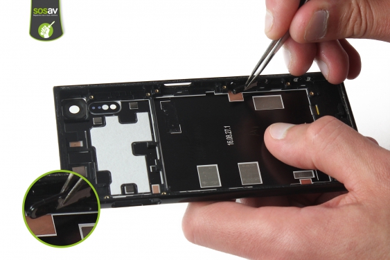

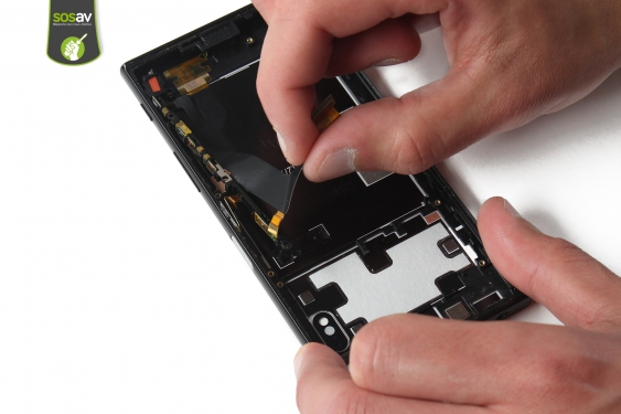

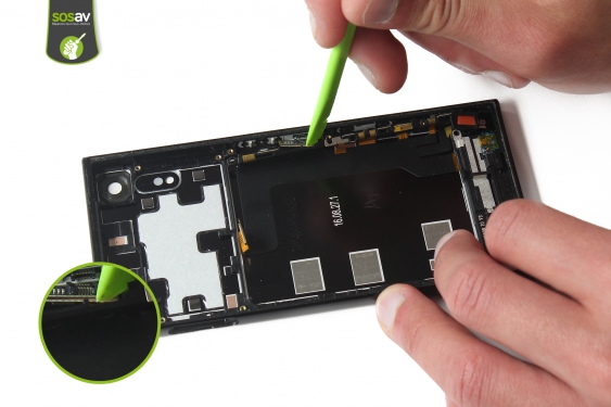

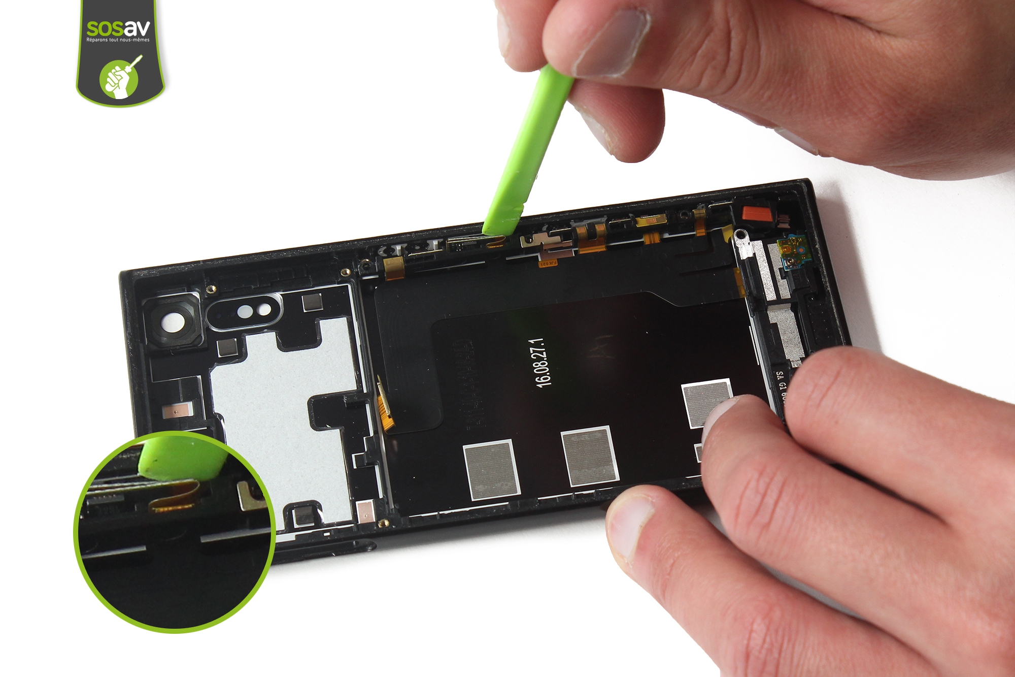

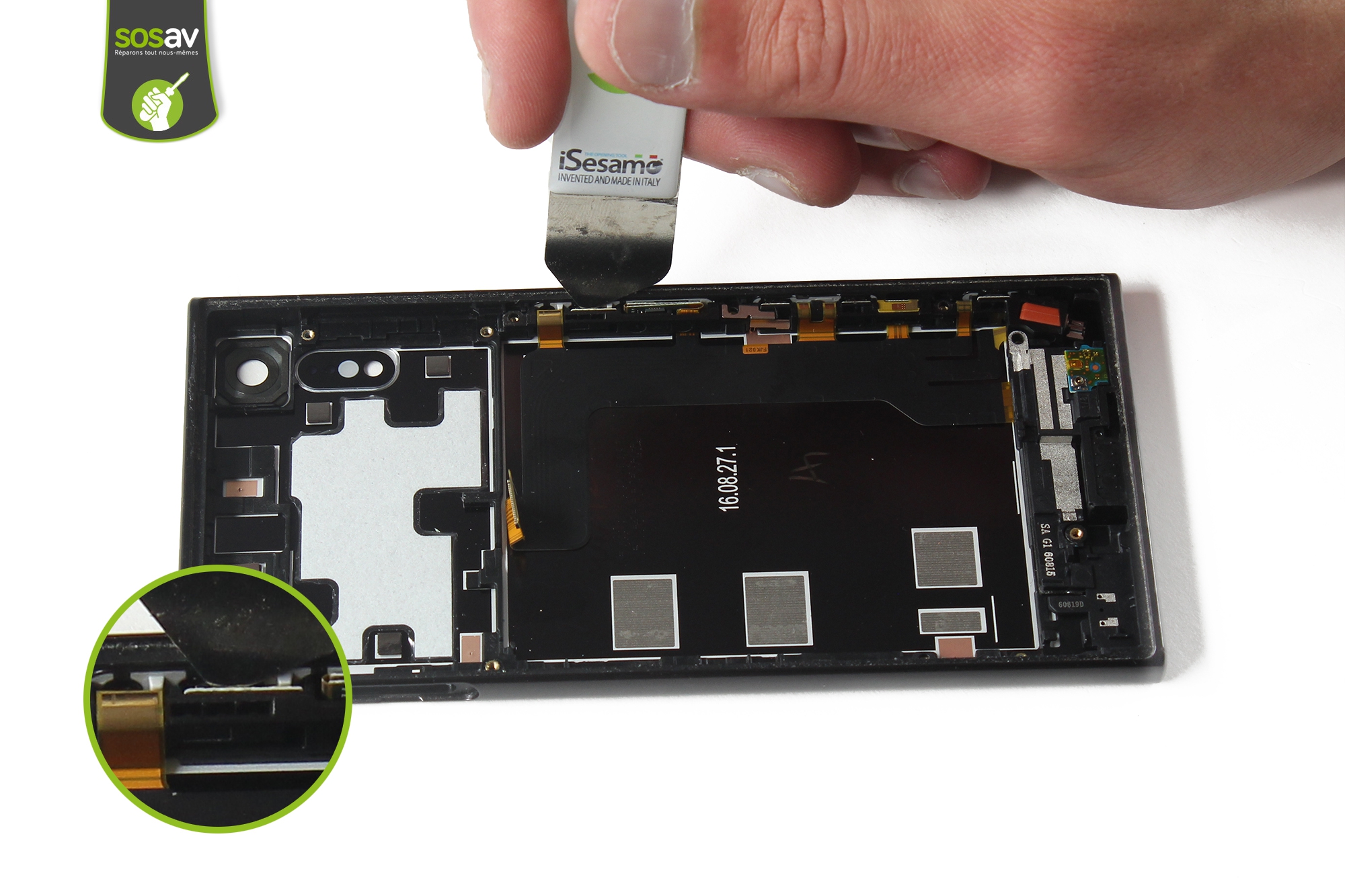

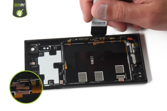

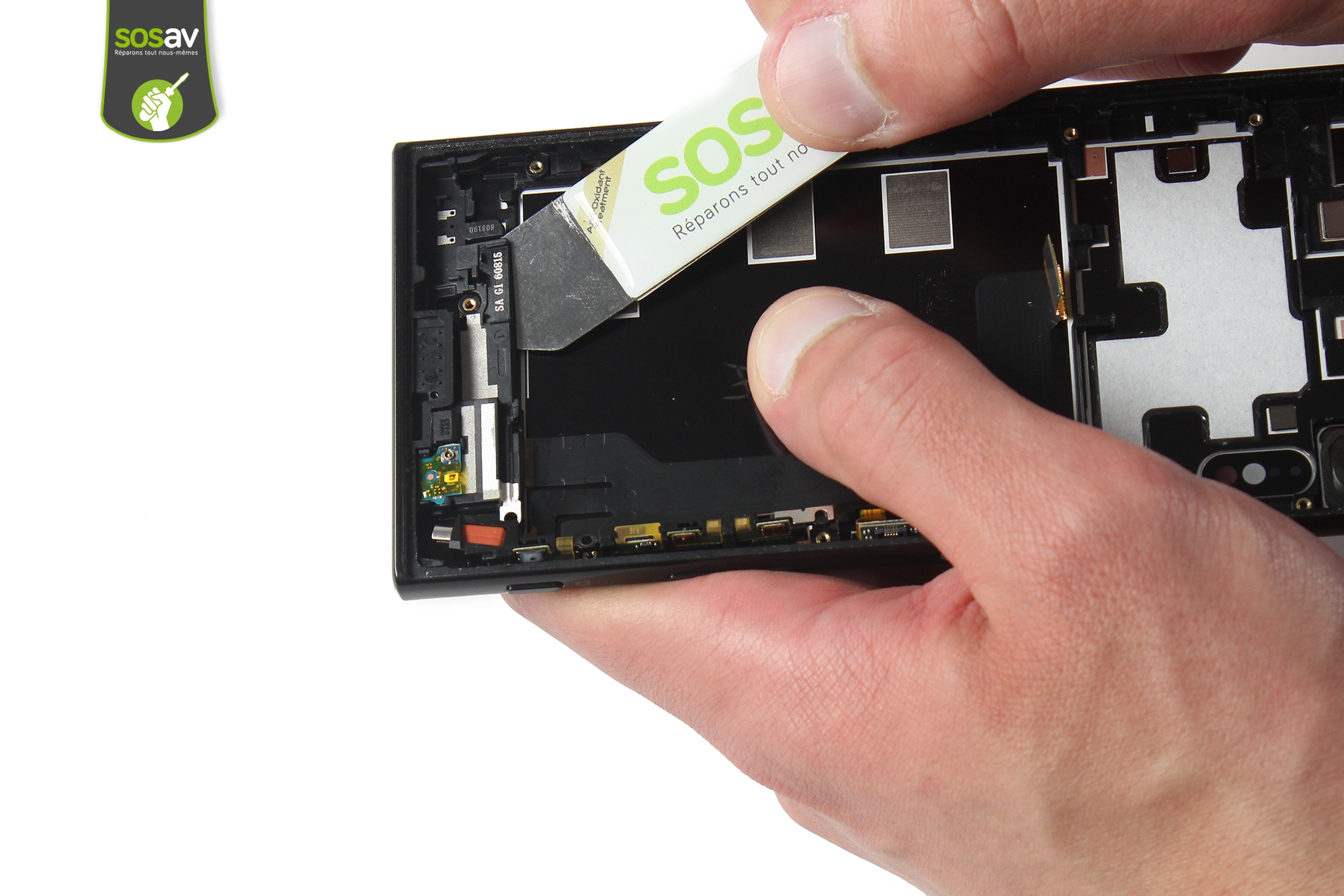

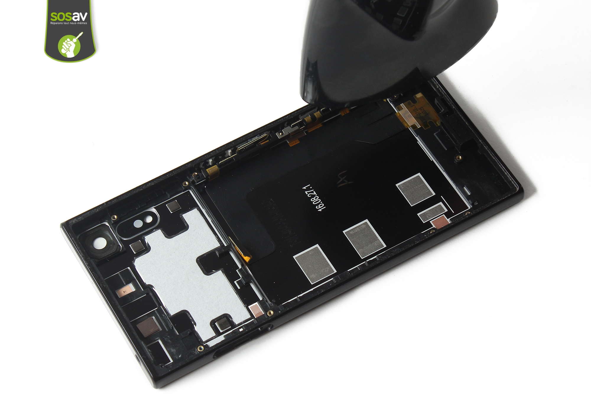

A l’aide du sèche-cheveux, réchauffez durant 10 à 15 secondes la zone où se trouve la nappe boutons latéraux.
Etape 36

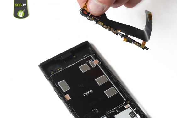

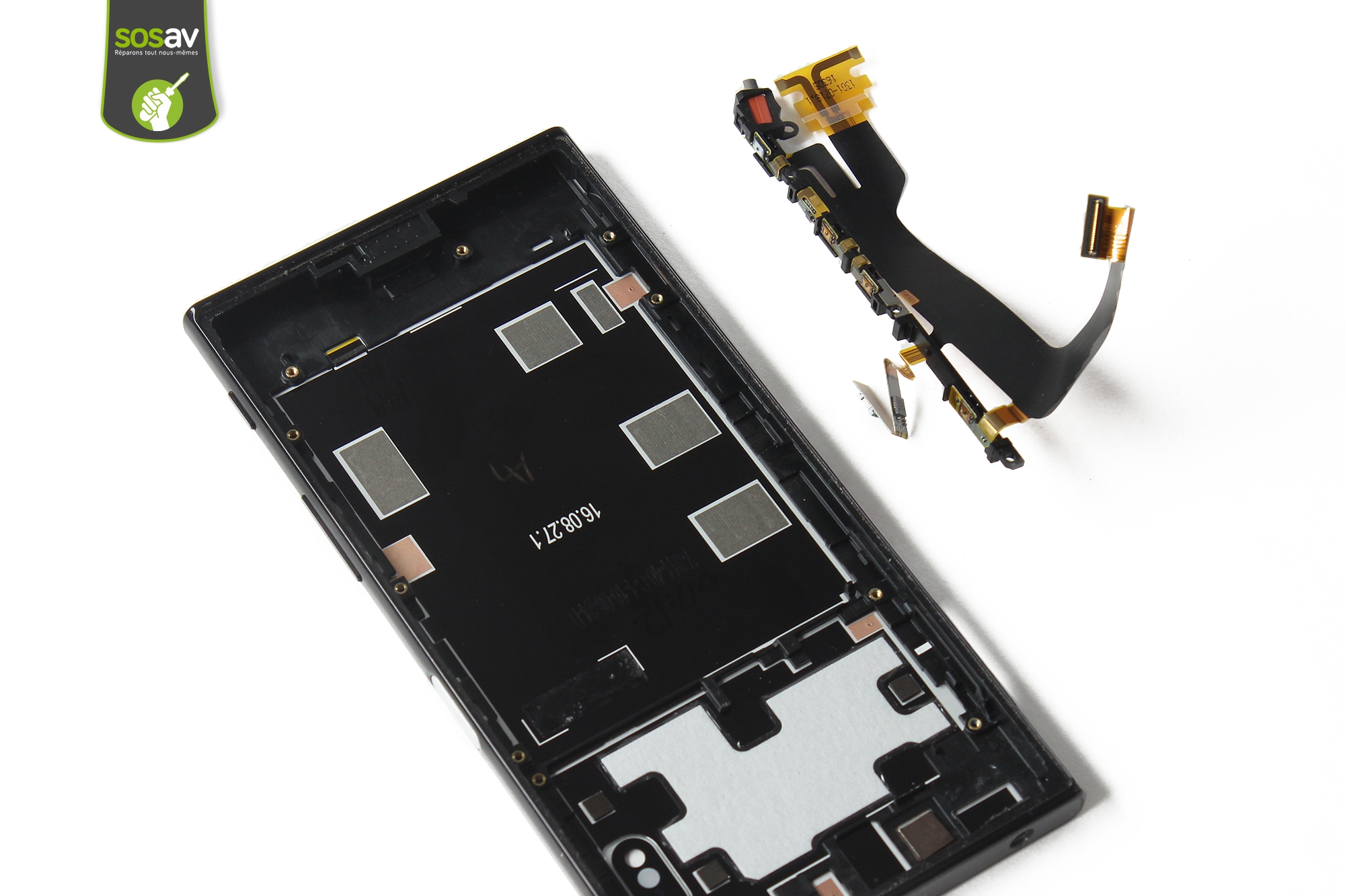

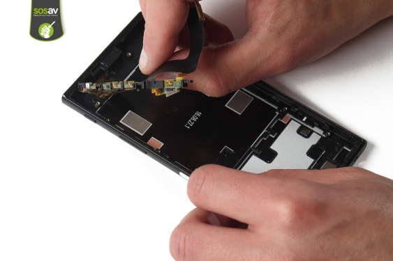

Saisissez la nappe et décollez-la du châssis progressivementProcédez à son retrait.
Etape 37
La nappe boutons latéraux de votre Xperia XZ est désormais démontée.

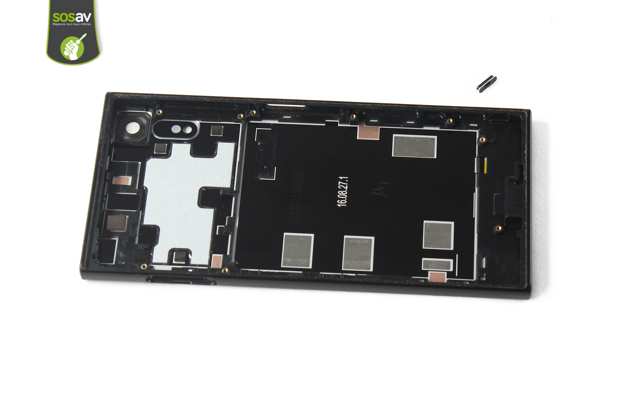

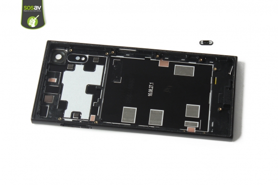

Repoussez délicatement le bouton power afin de le sortir du châssis.Saisissez-le avec la pince et procédez à son retrait.
Etape 39
Le bouton power de votre Xperia XZ est désormais démonté.

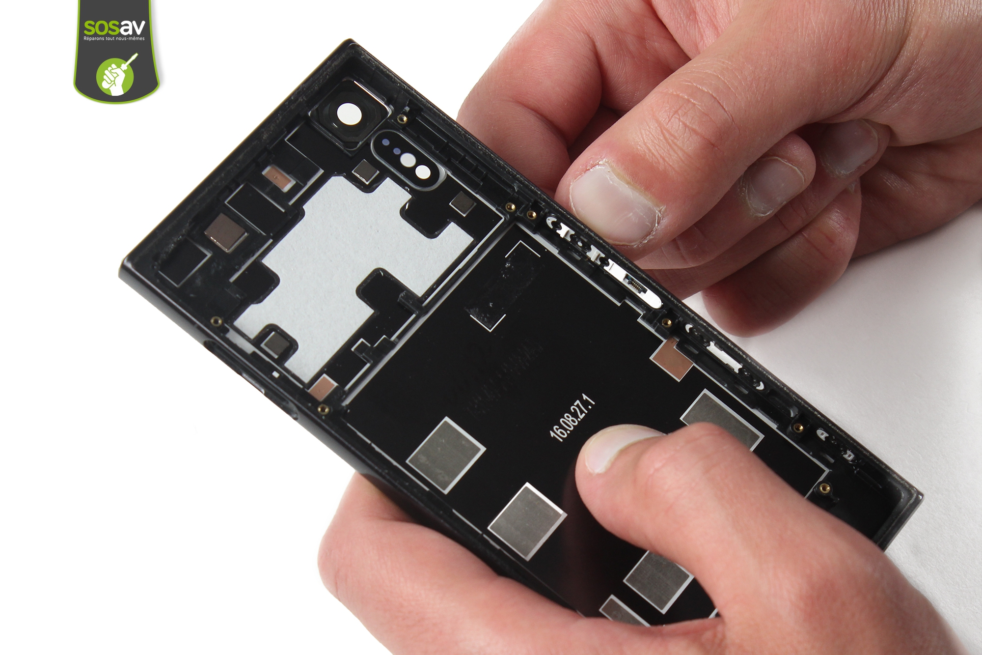

Répétez l’opération pour le caoutchouc des boutons de volume, puis procédez à son retrait, toujours avec la pince.
Etape 41
Saisissez le bouton de réglage de volume et procédez à son retrait avec la pince.
Etape 42

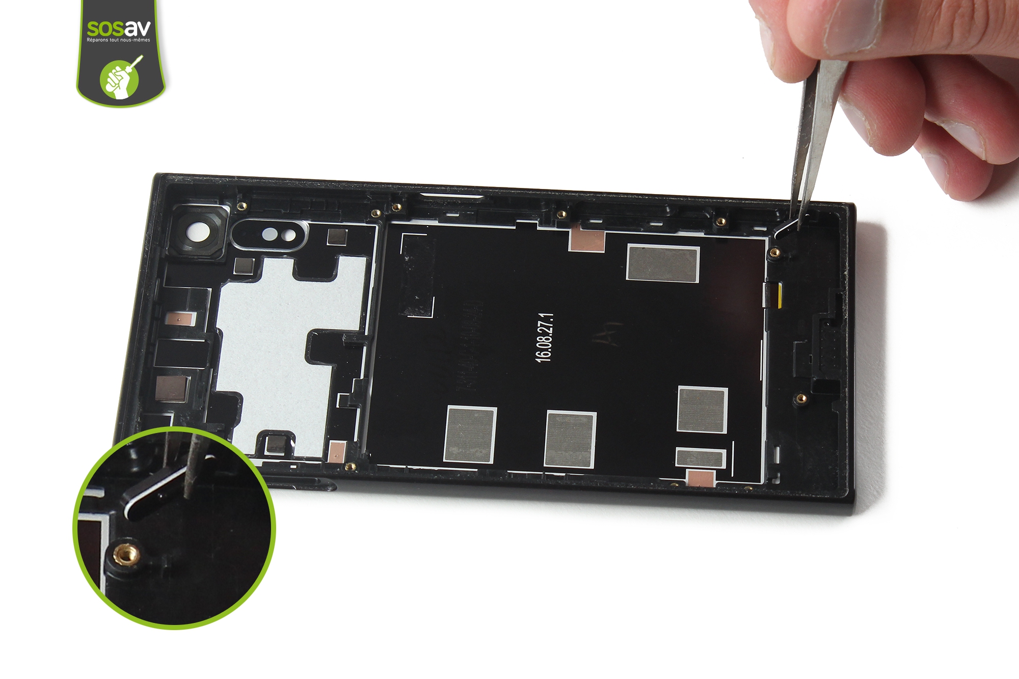

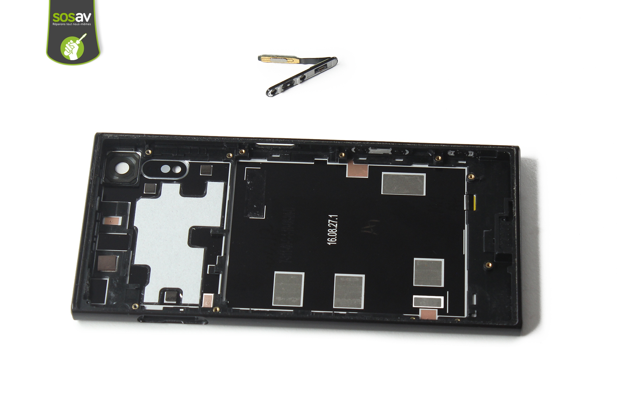

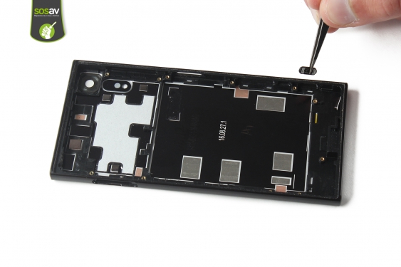

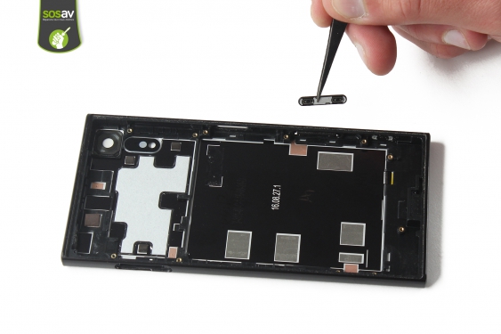

Repoussez délicatement le bouton de déclenchement de l'appareil photo et procédez à son retrait avec la pince.
Etape 43

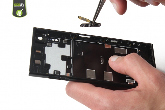

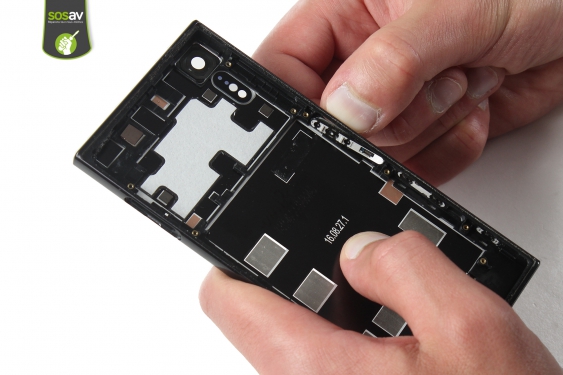

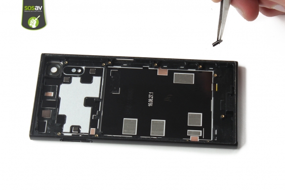

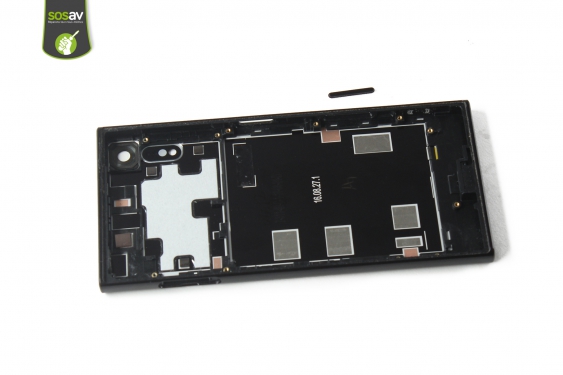

Procédez au retrait du bouton de l'appareil photo, toujours à l’aide de la pince.
Etape 44

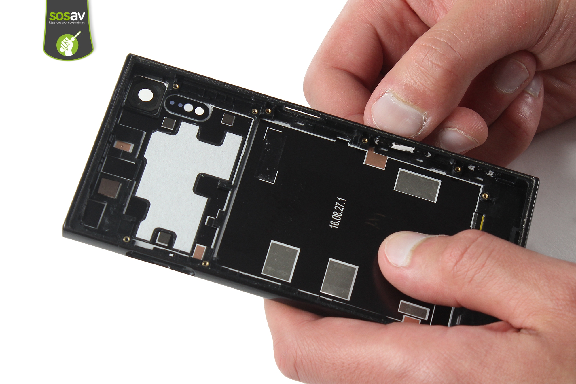

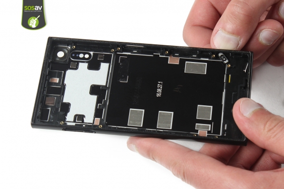

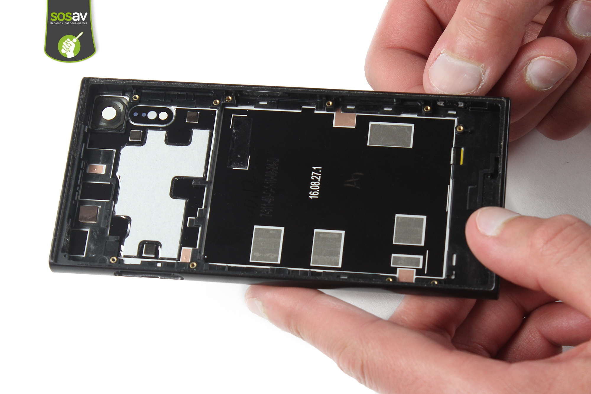

Le châssis / coque arrière Xperia XZ est désormais démonté.Procédez à son remplacement par un châssis neuf si cela est nécessaire.
Pour remonter votre Xperia XZ suivez ce guide en sens inverse.
