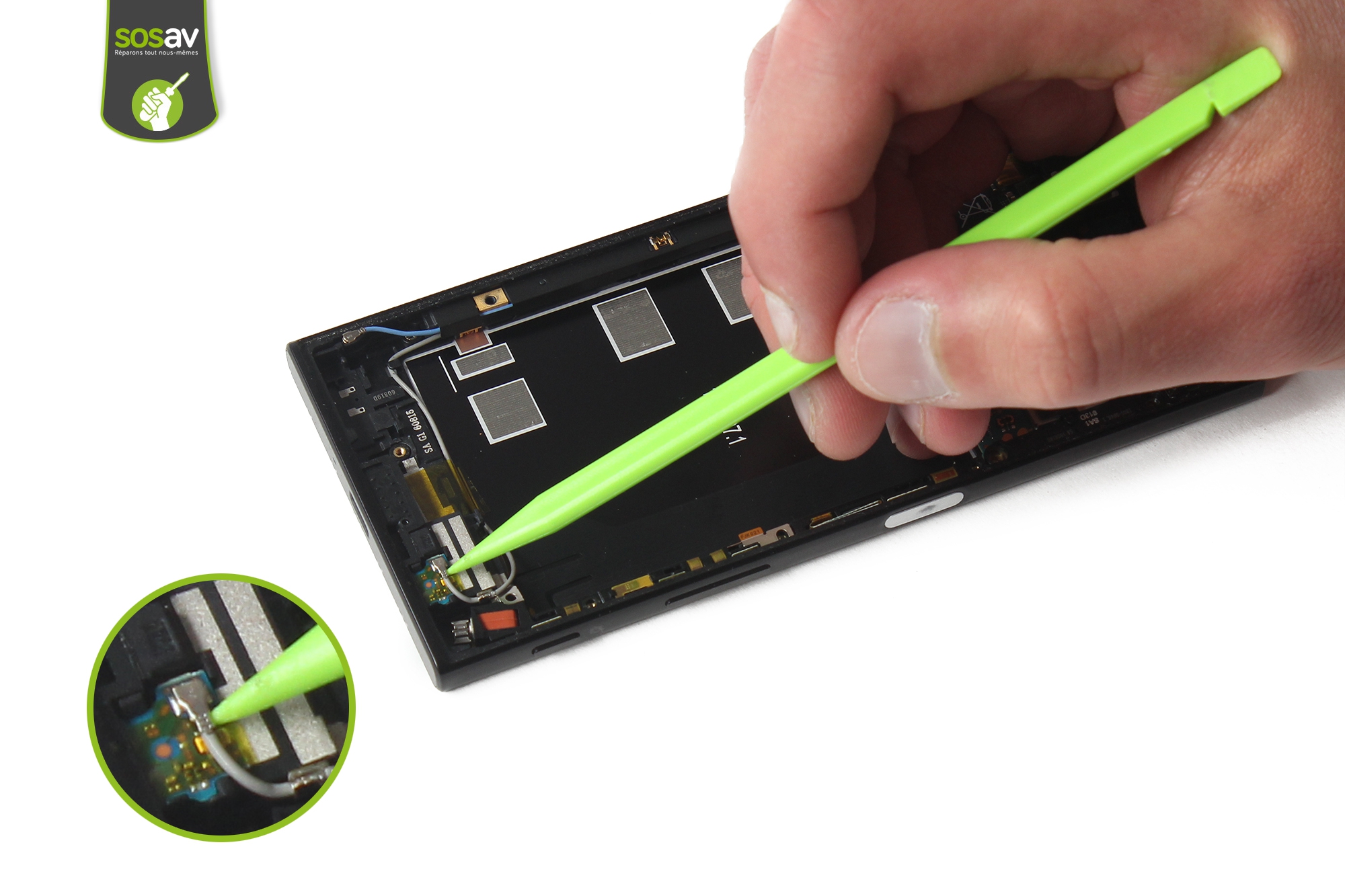

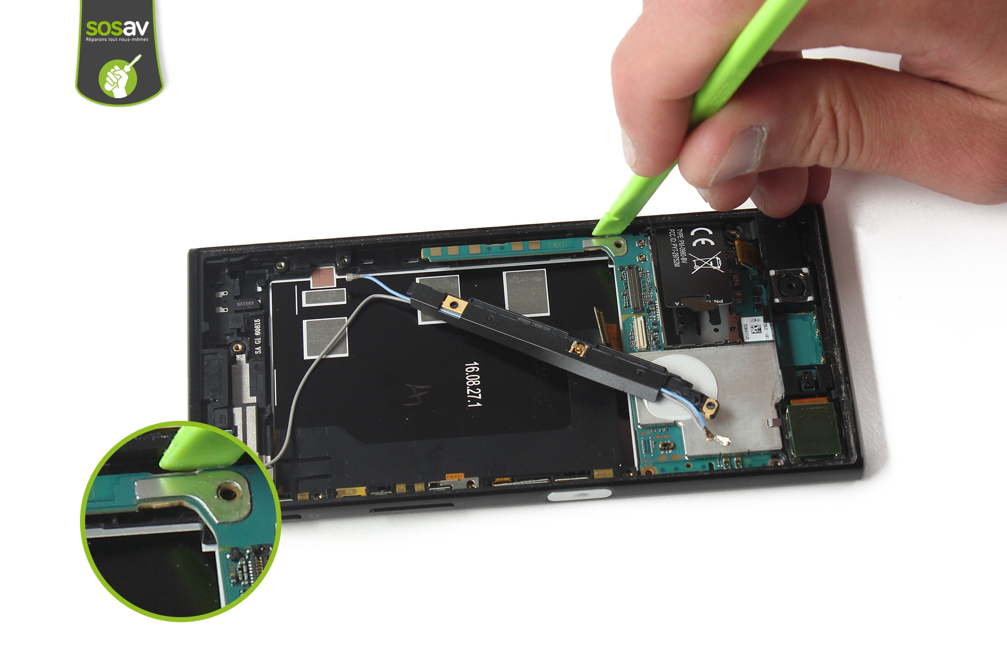

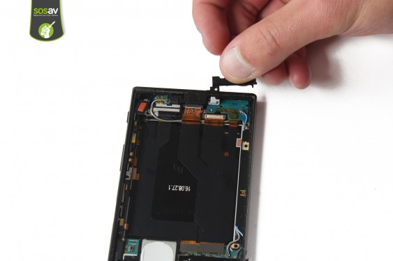

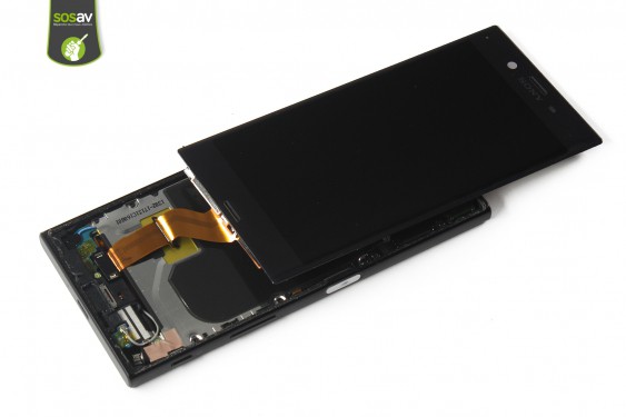

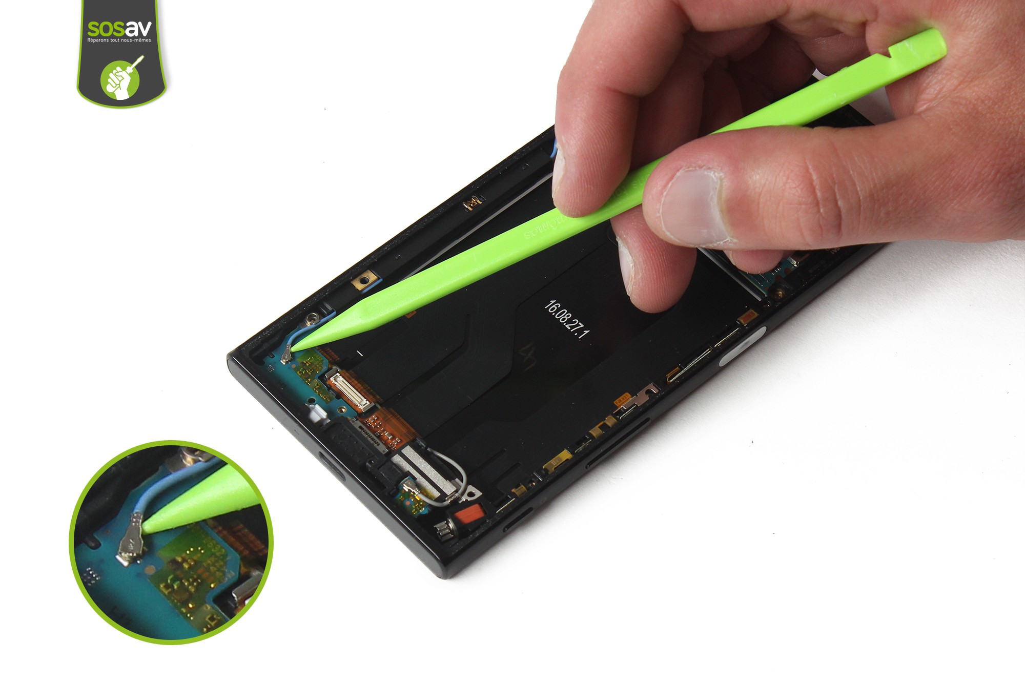

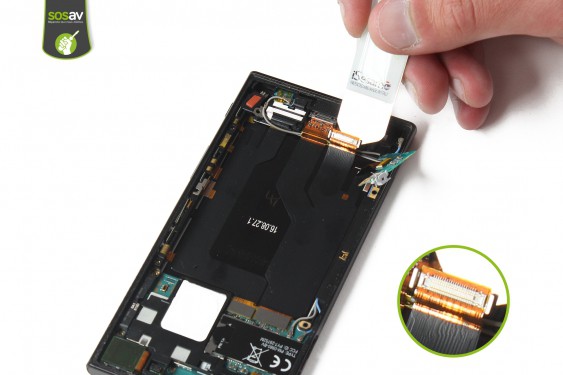

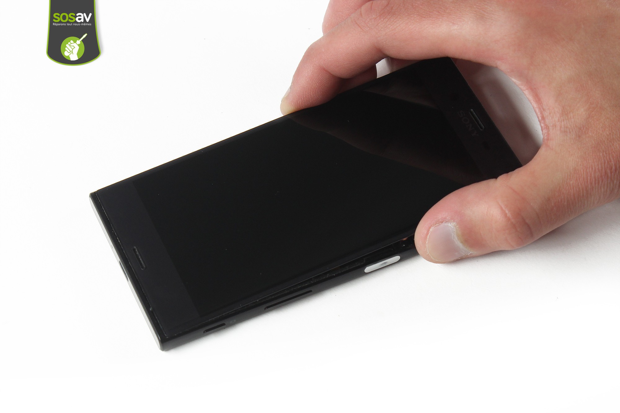

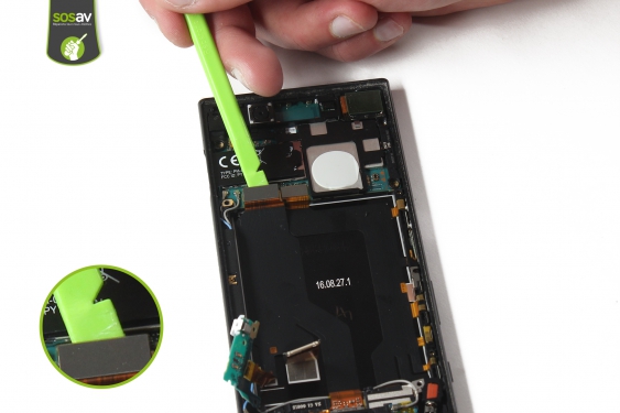

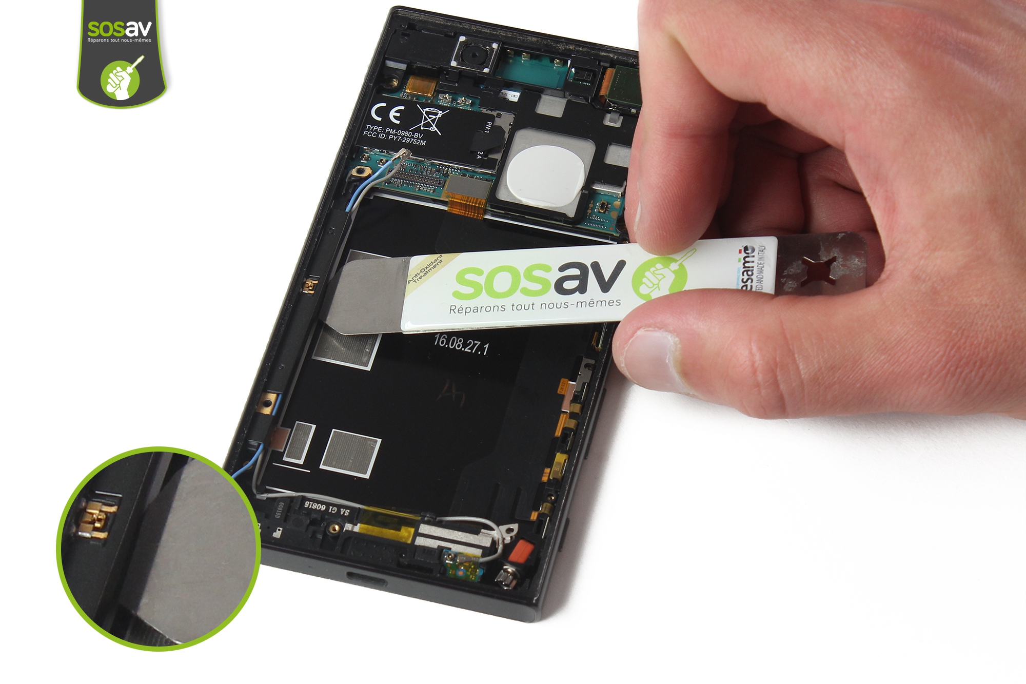

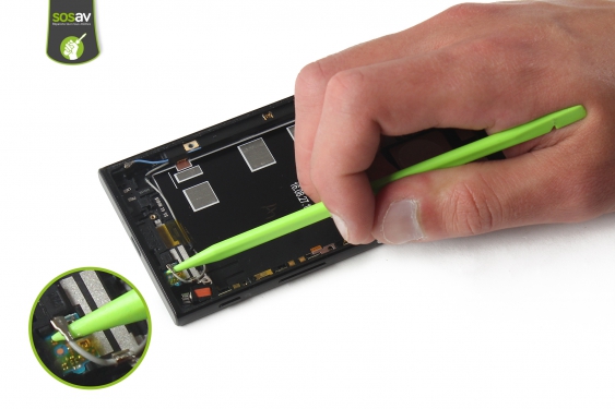

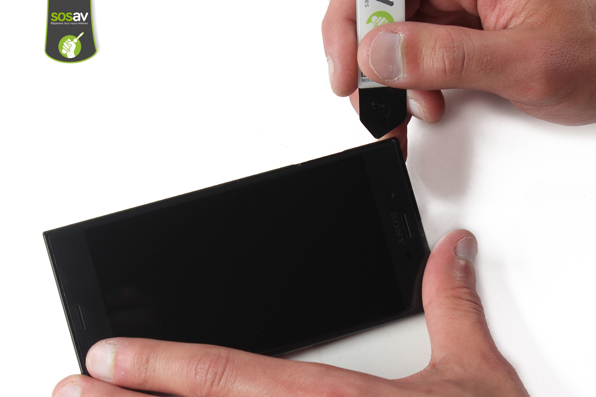

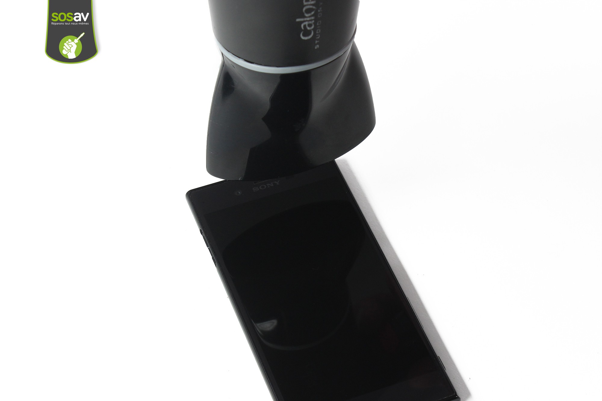

Comment remplacer caméra avant pour Xperia XZ - Guide images

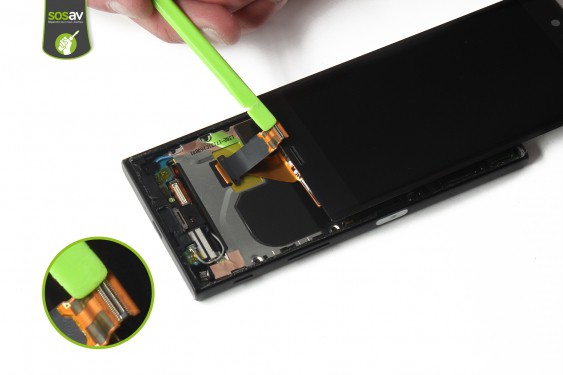

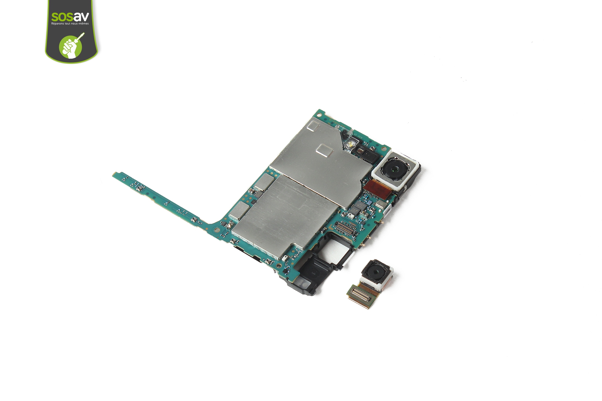

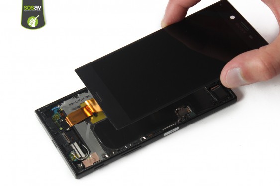

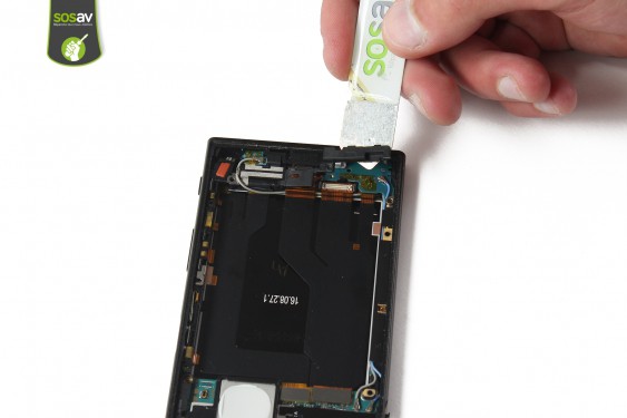

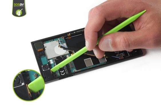

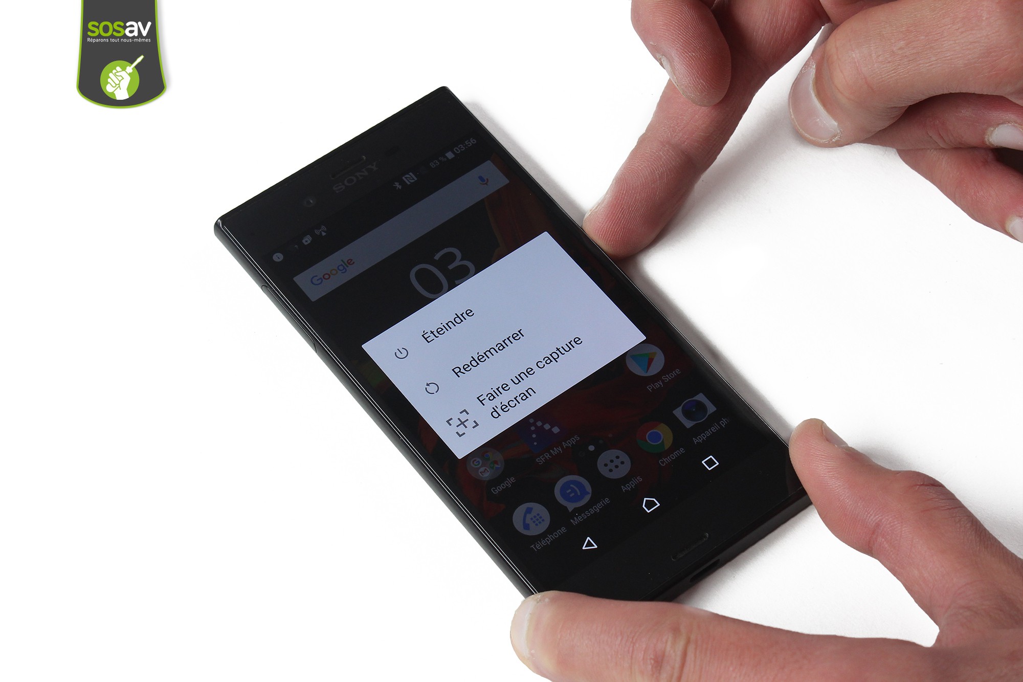

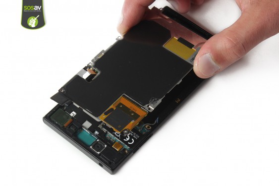

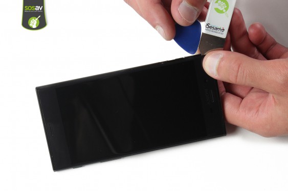

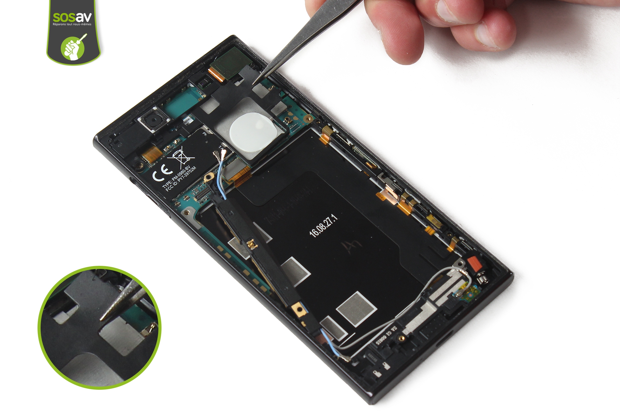

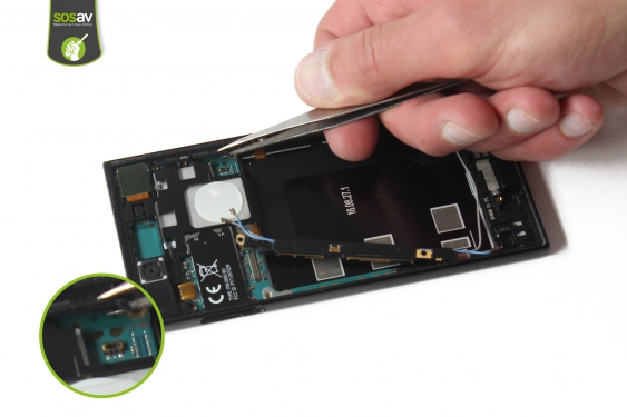

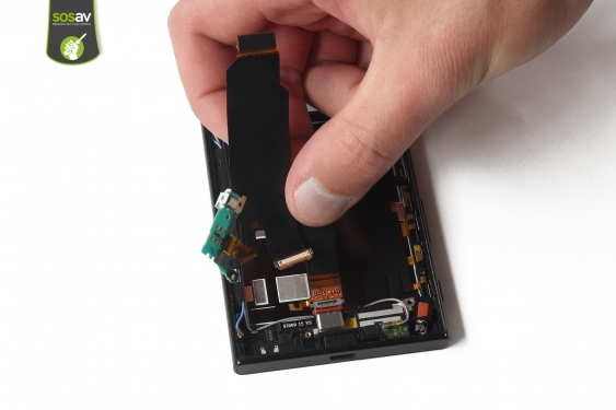

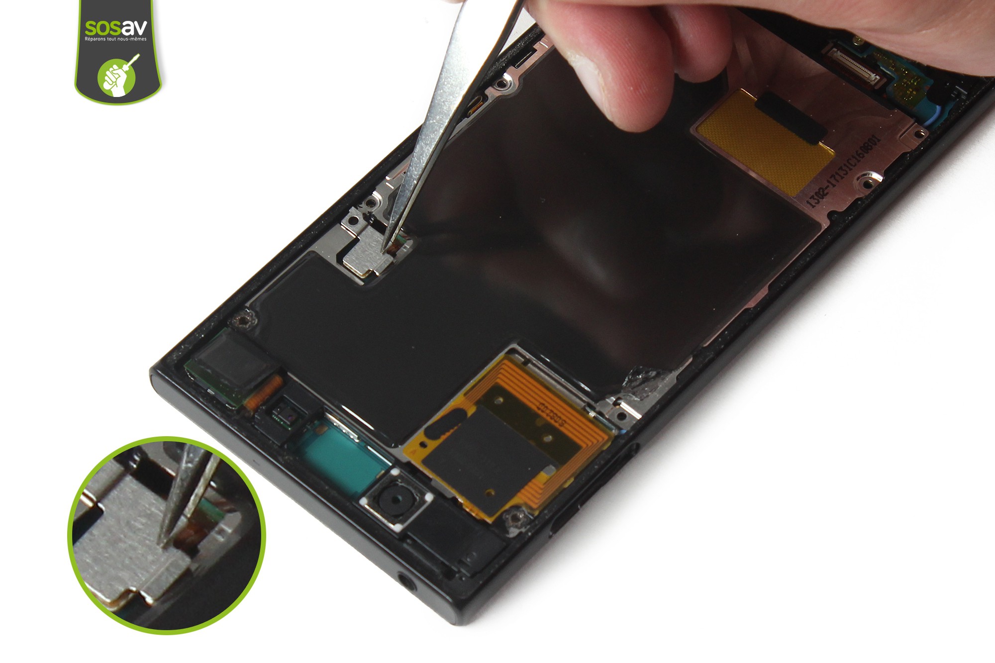

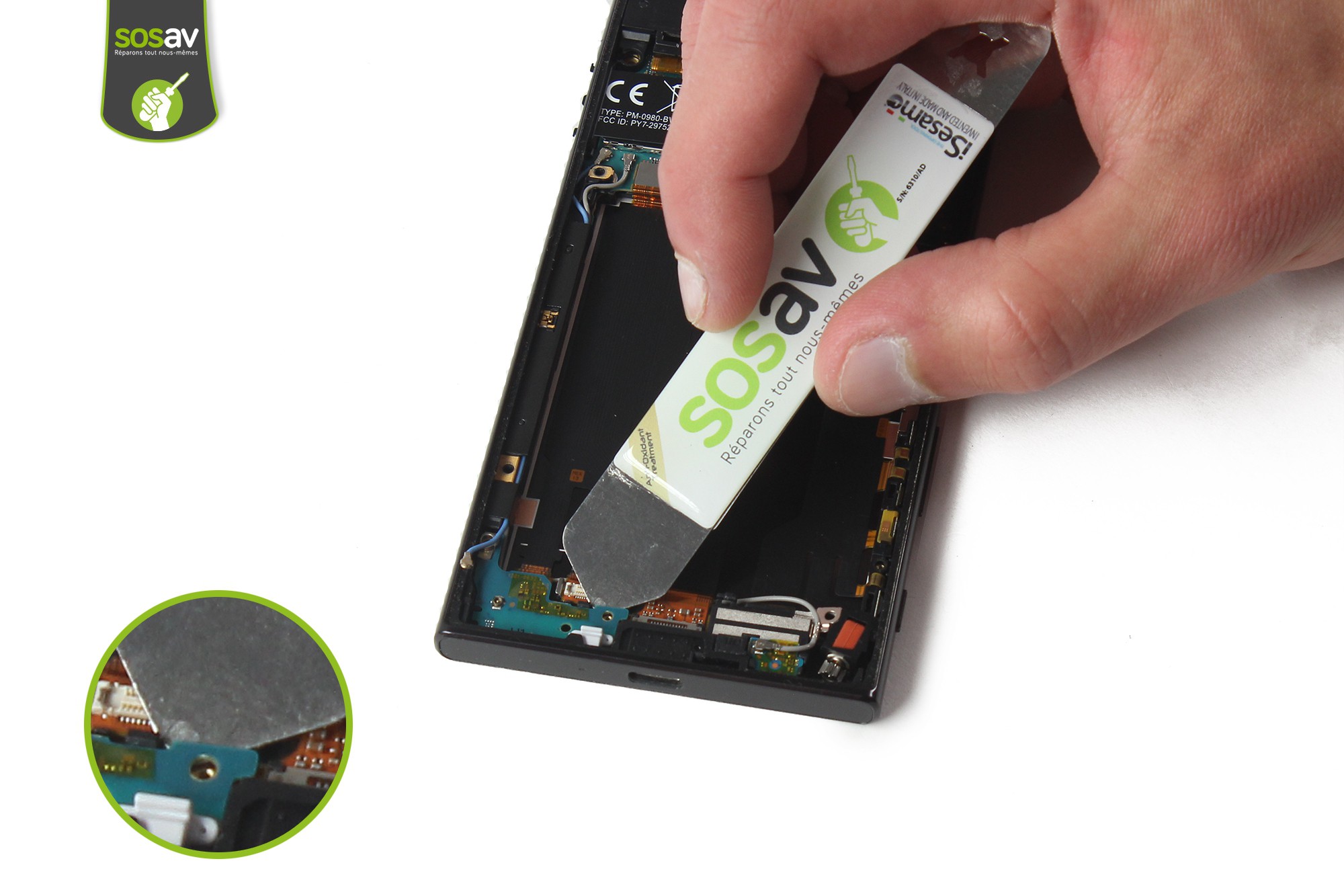

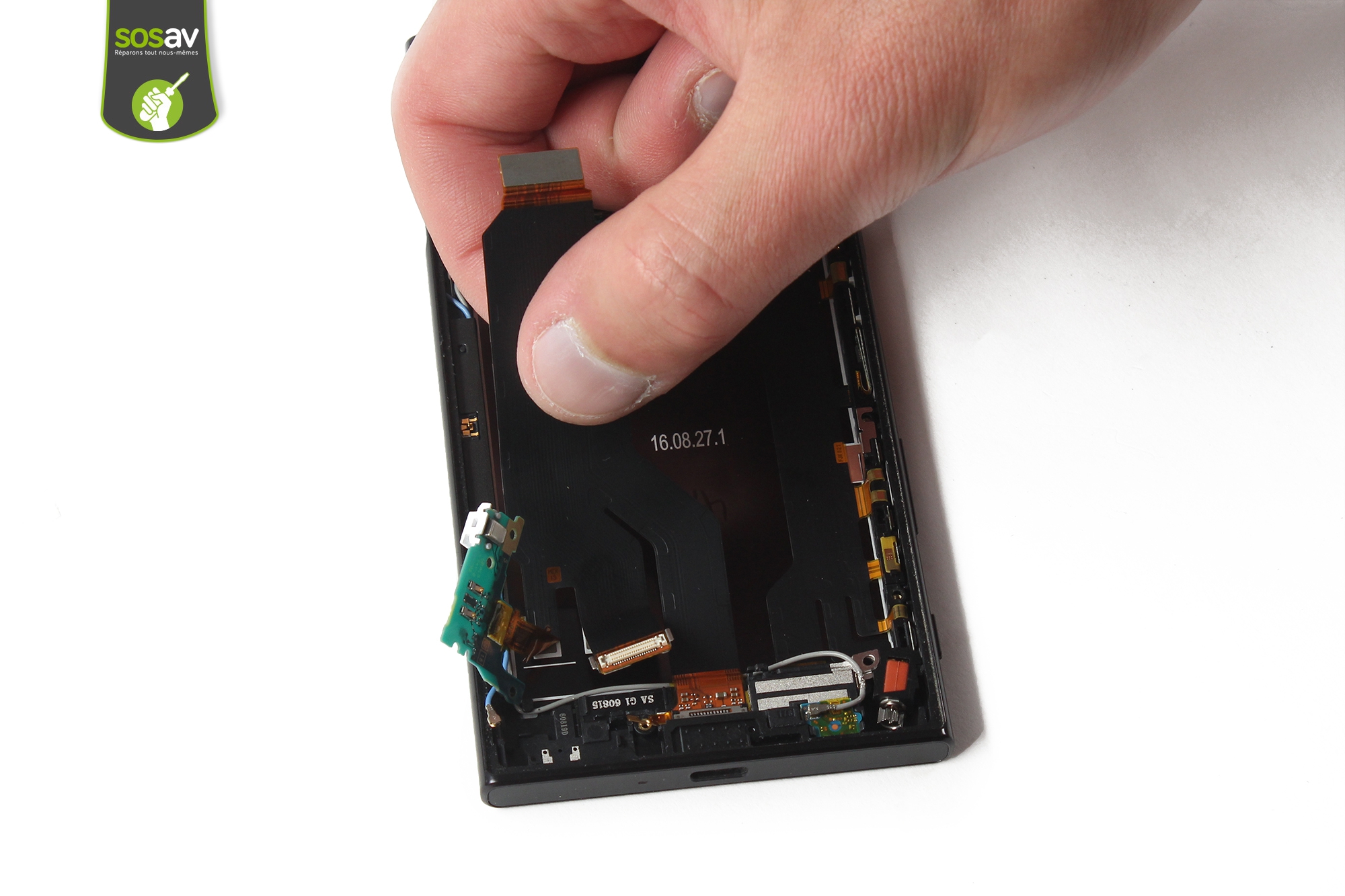

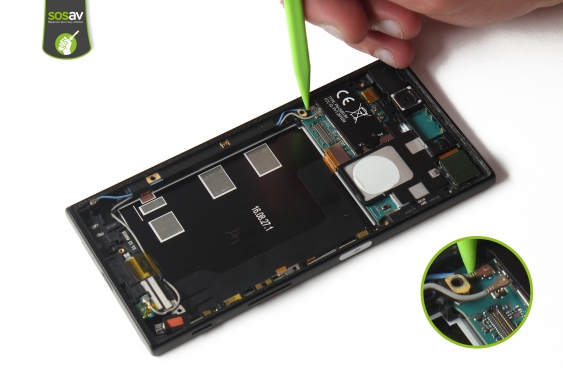

Etape 24

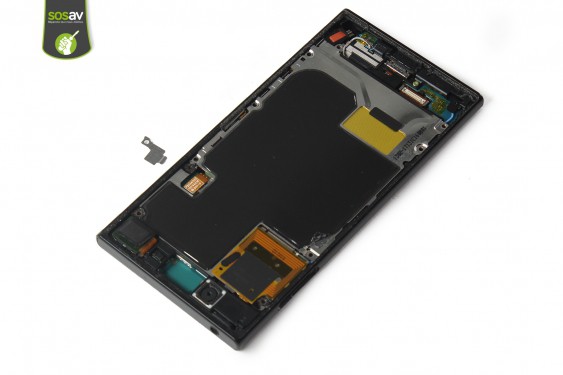

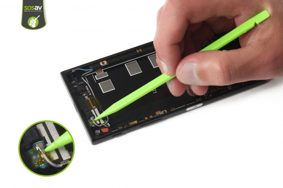

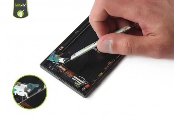

Etape 25

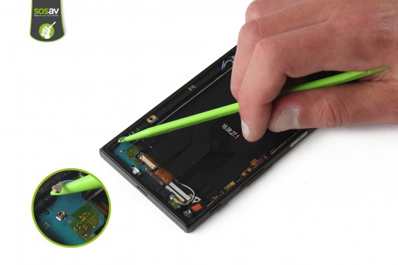

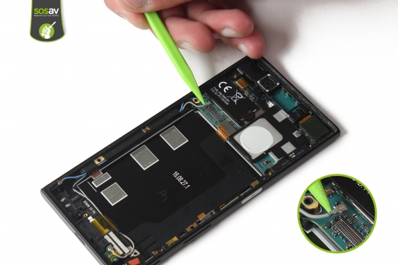

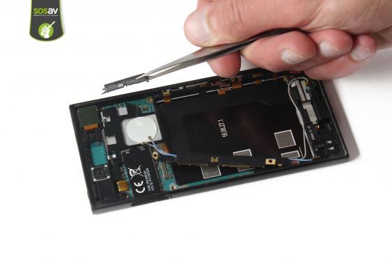

Etape 26

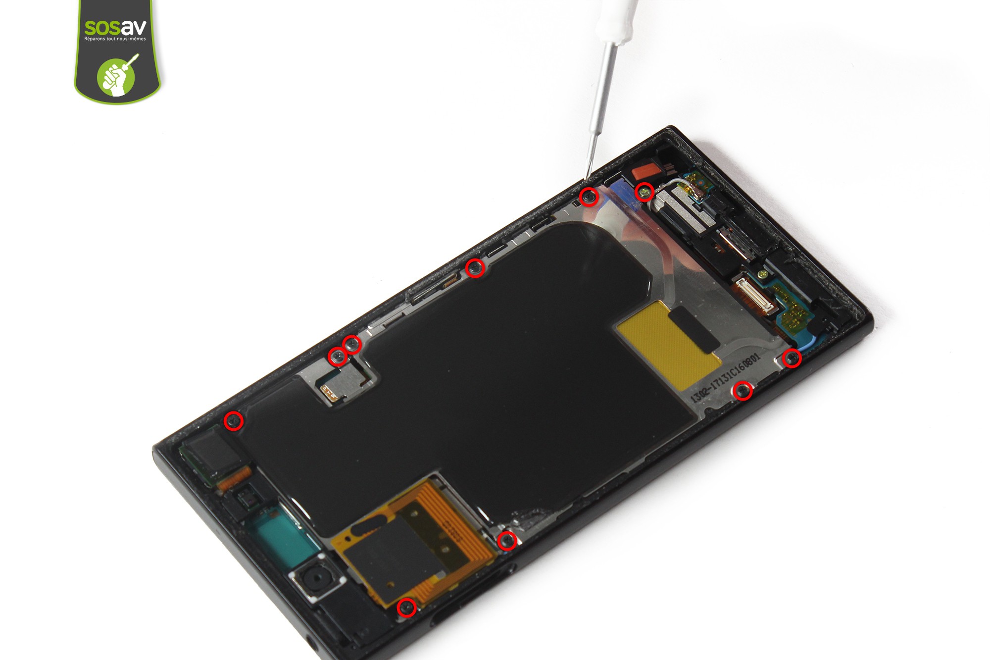

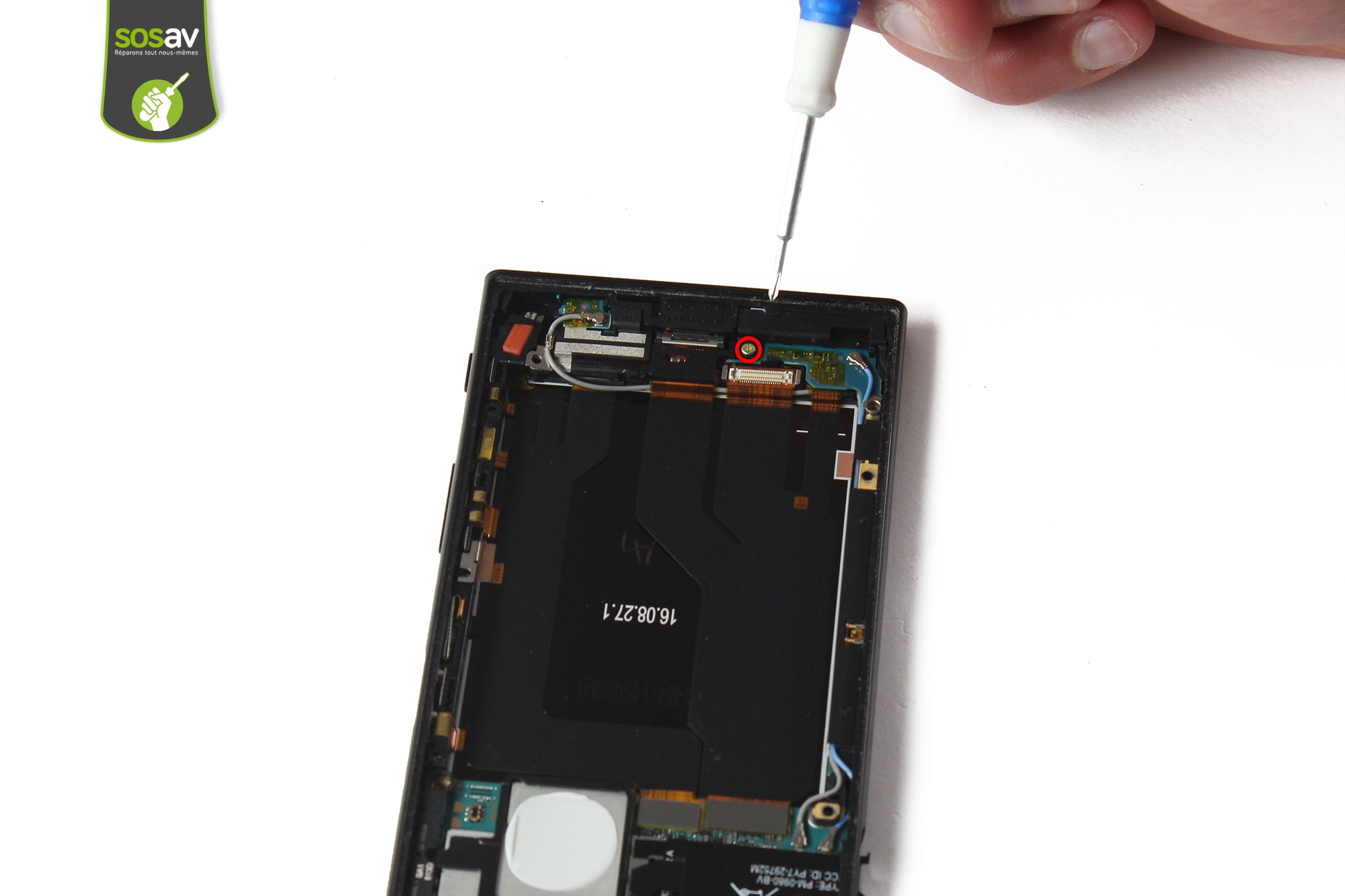

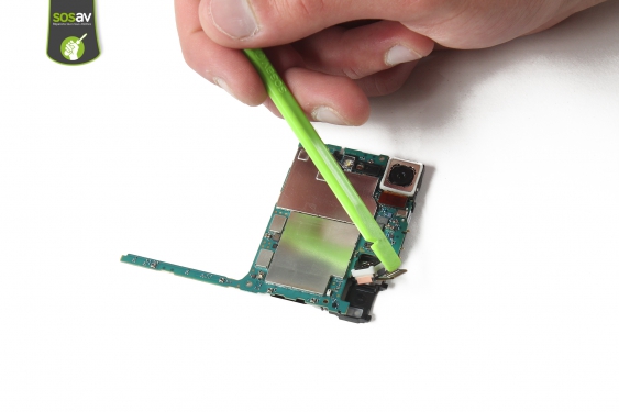

Etape 27

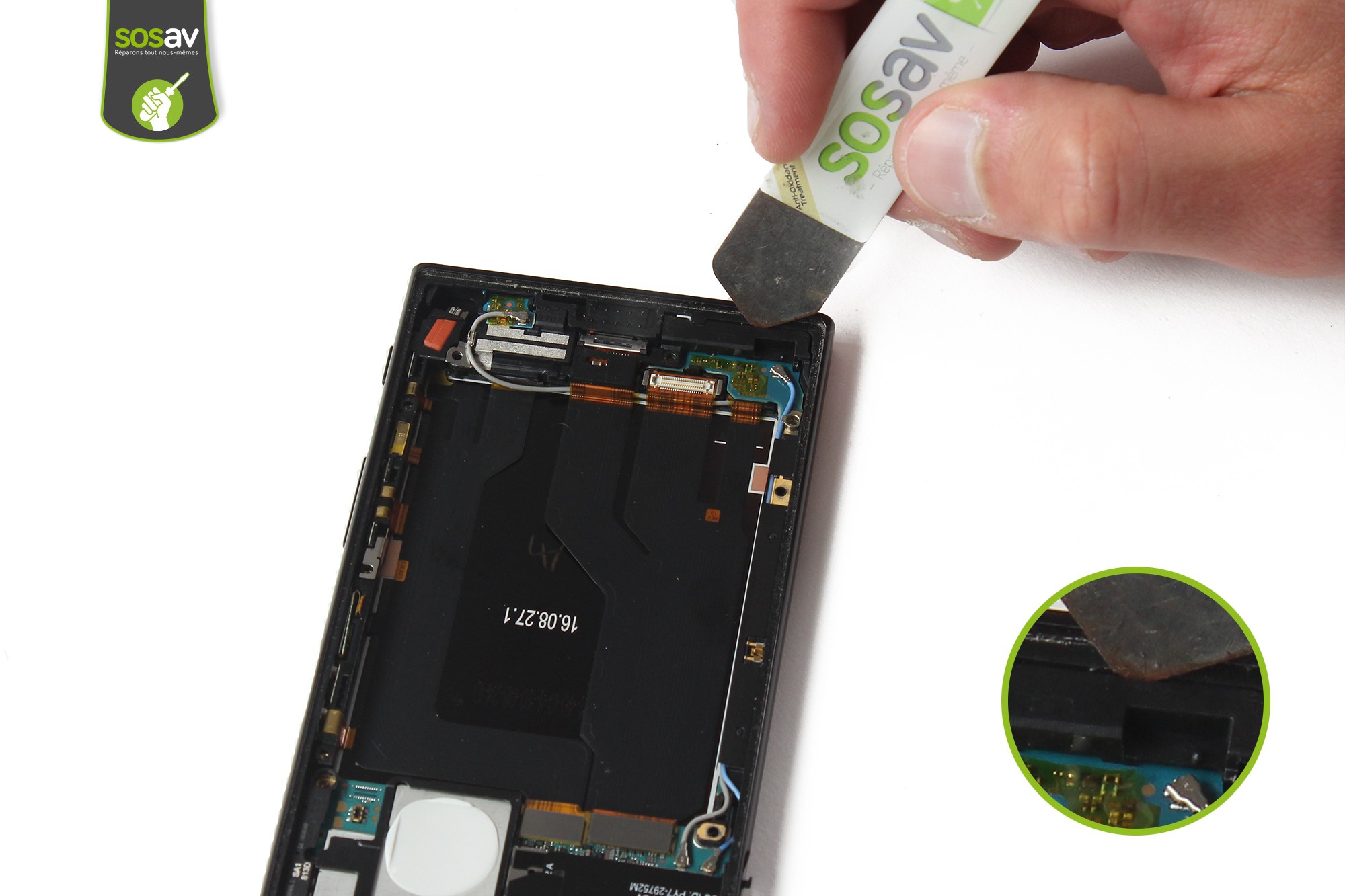

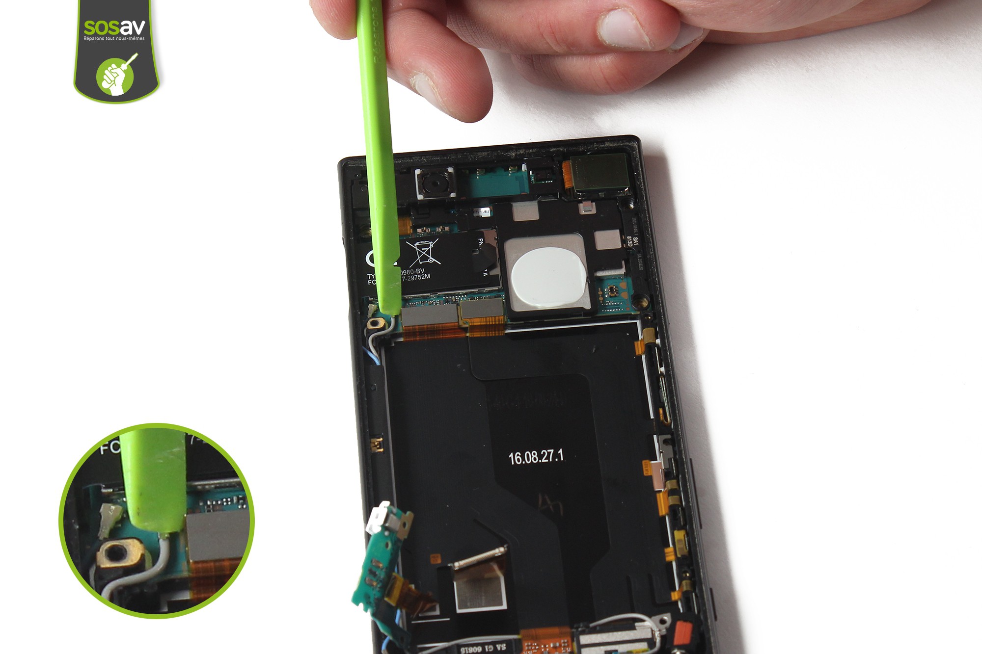

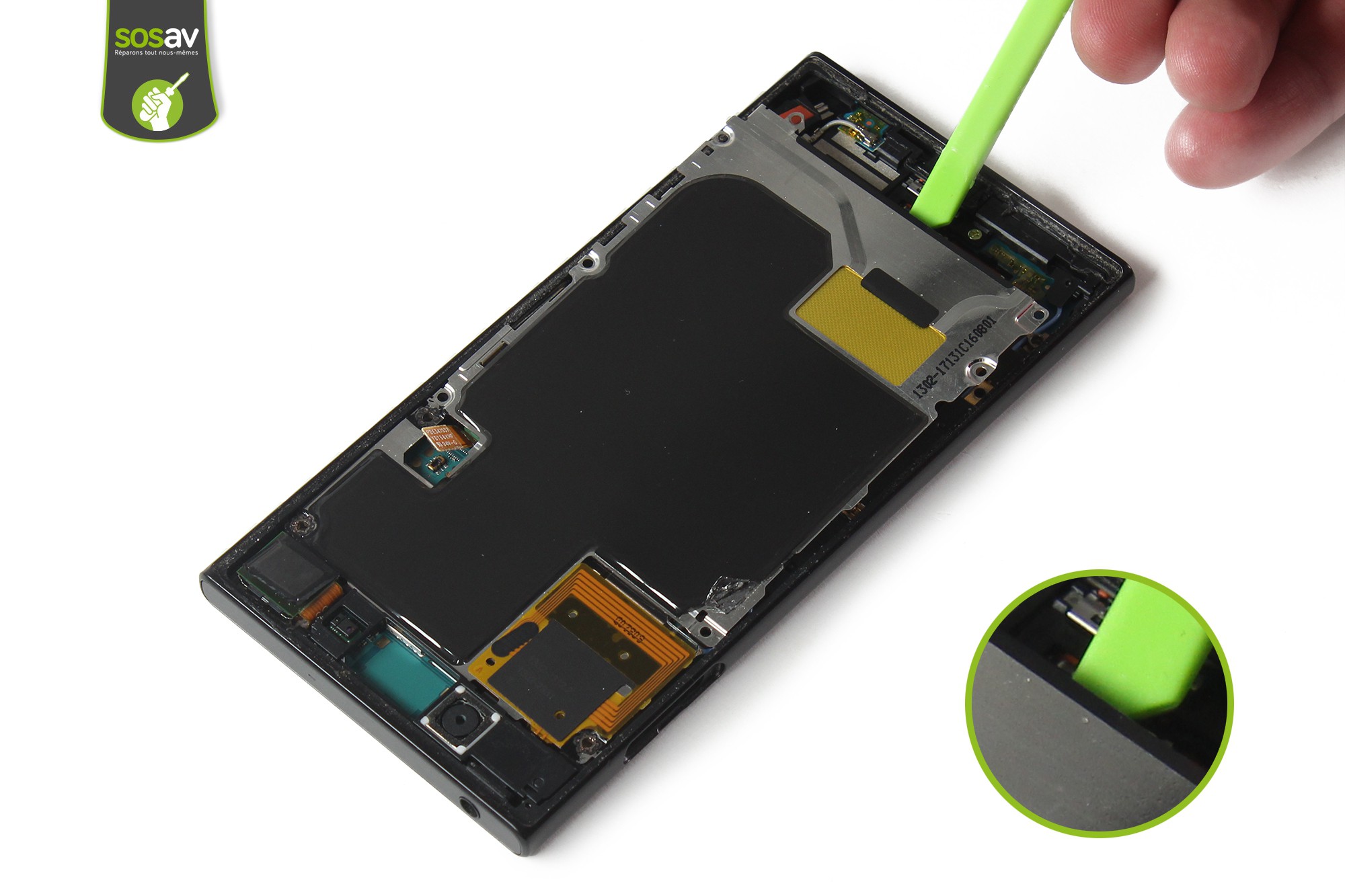

Etape 28

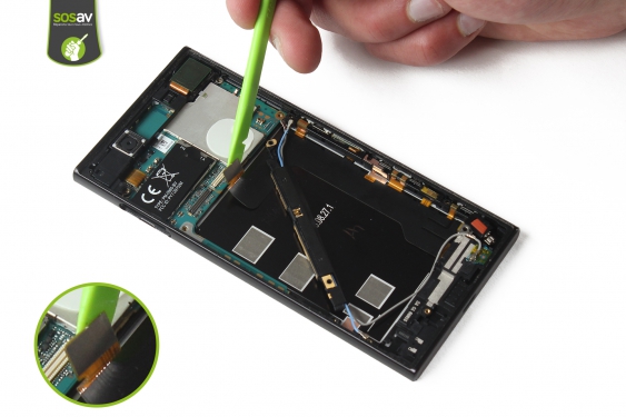

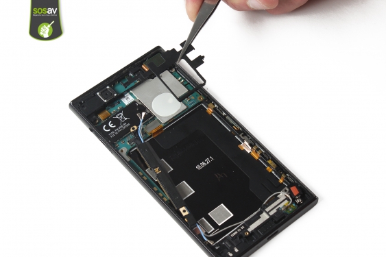

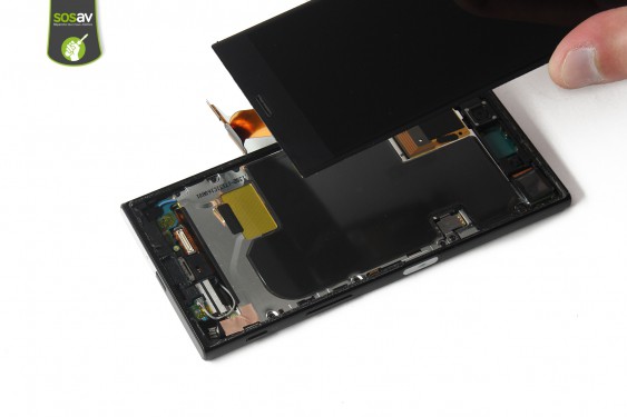

Etape 29
