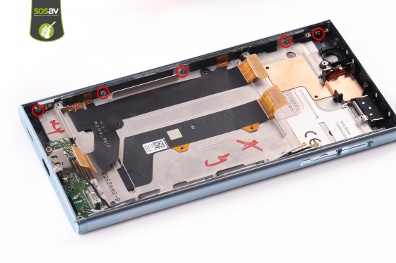

Déconnectez la nappe bouton.Puis dévissez le 5 vis entourées en rouge. (Photo 3)
Etape 54

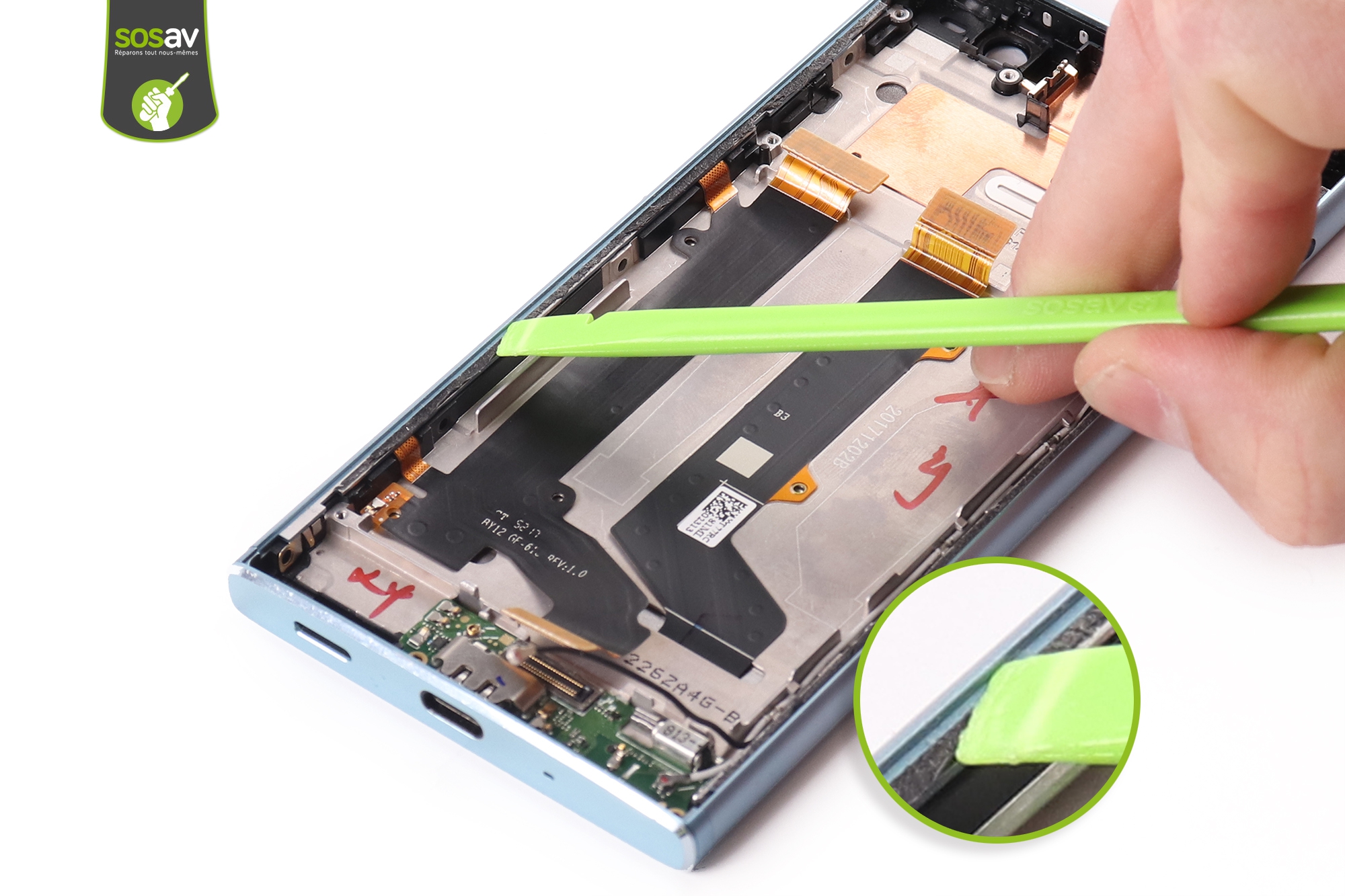

Etape 55

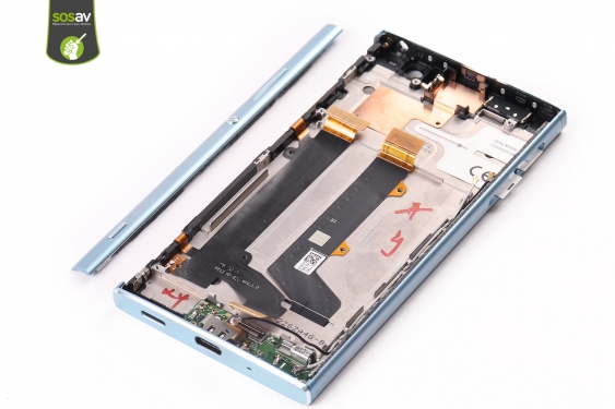

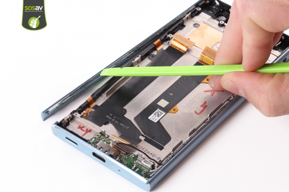

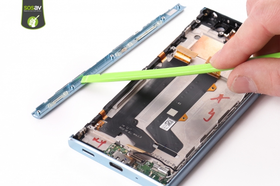

Déclipsez le côté du châssis à l'aide de la spatule en nylon.
Etape 56

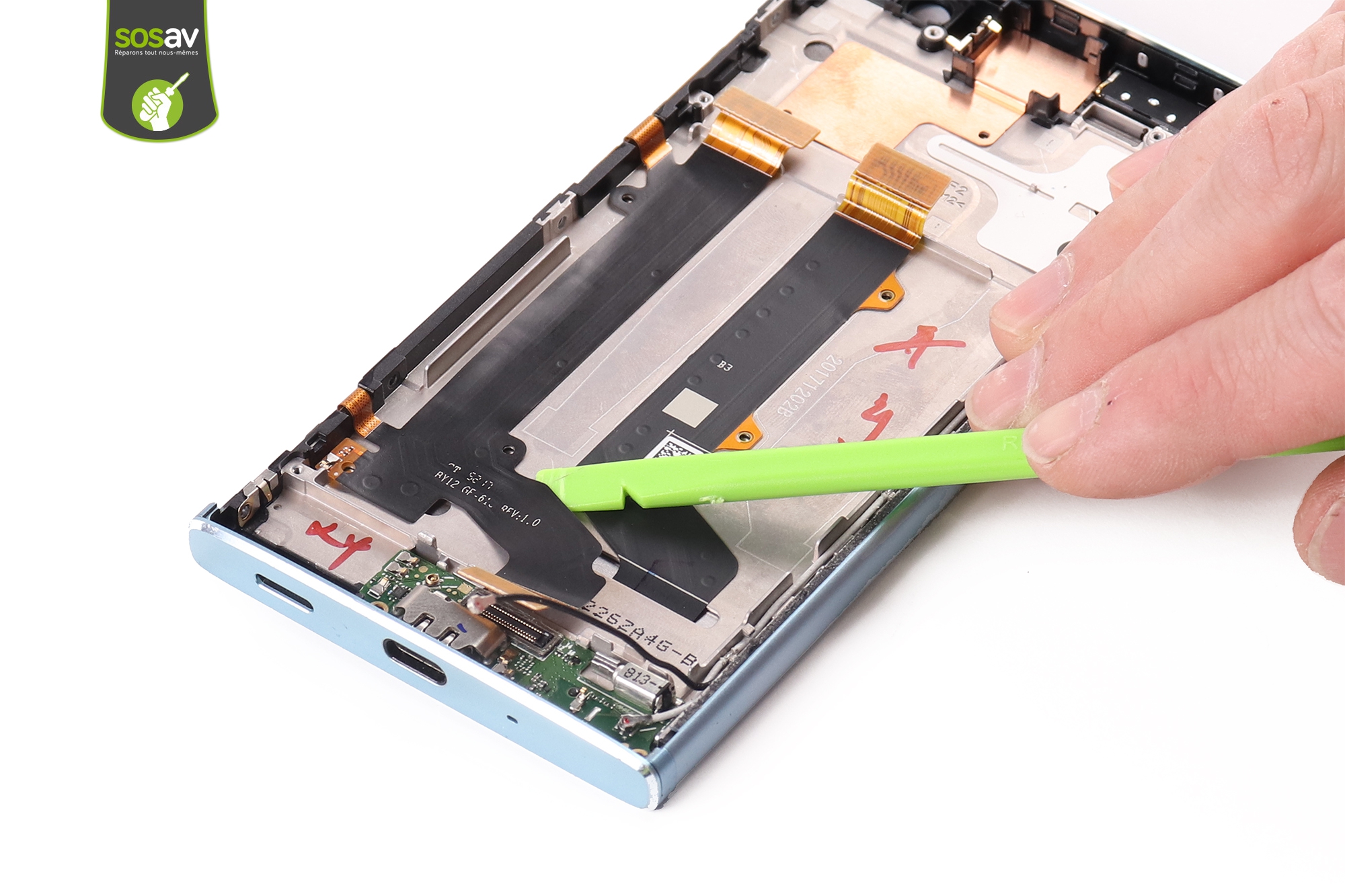

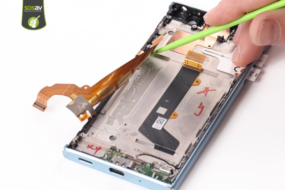

Etape 57

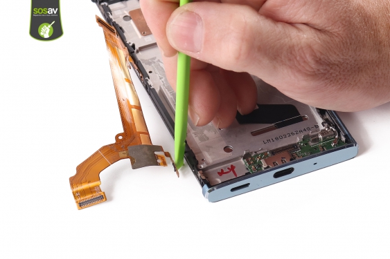

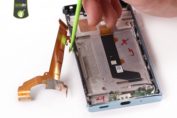

Conservez la spatule en main pour commencer à décoller la première partie de la nappe boutons.
Etape 58

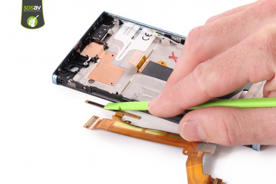

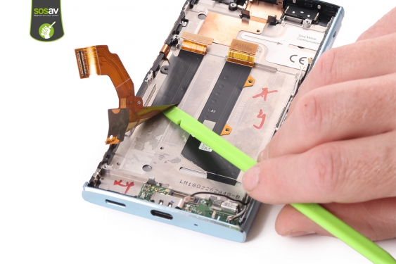

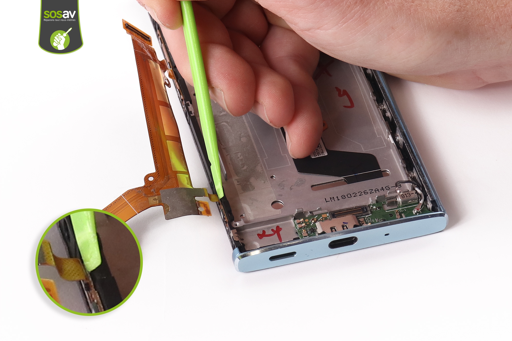

Etape 59
Décollez ensuite la seconde partie.
Etape 60

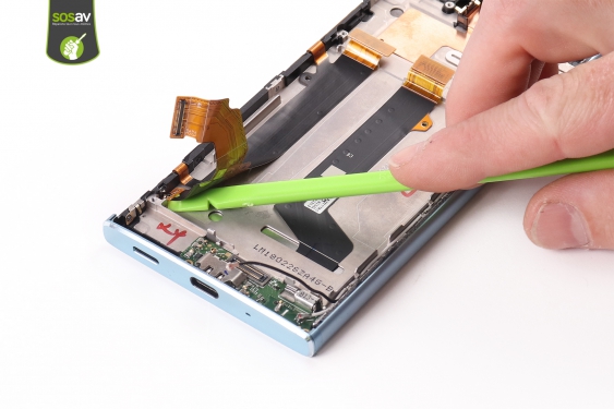

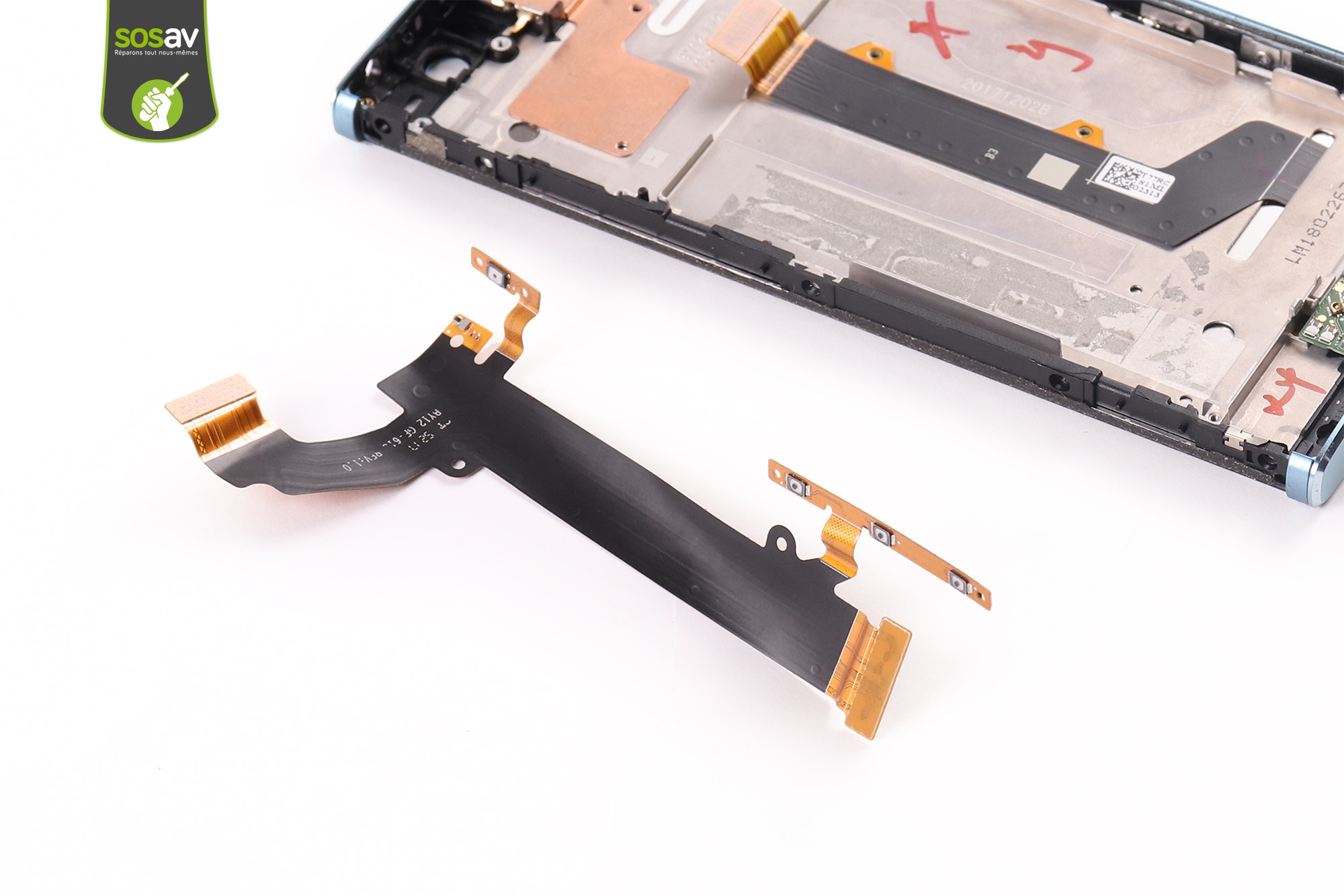

Etape 61
La nappe boutons Xperia XA2 est maintenant déposée.Suivez ce guide de réparation gratuit pour changer la nappe abîmée en cas de boutons défaillants.
Etape 62
