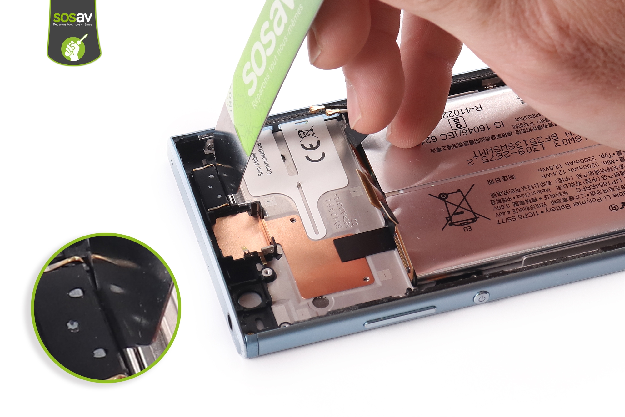

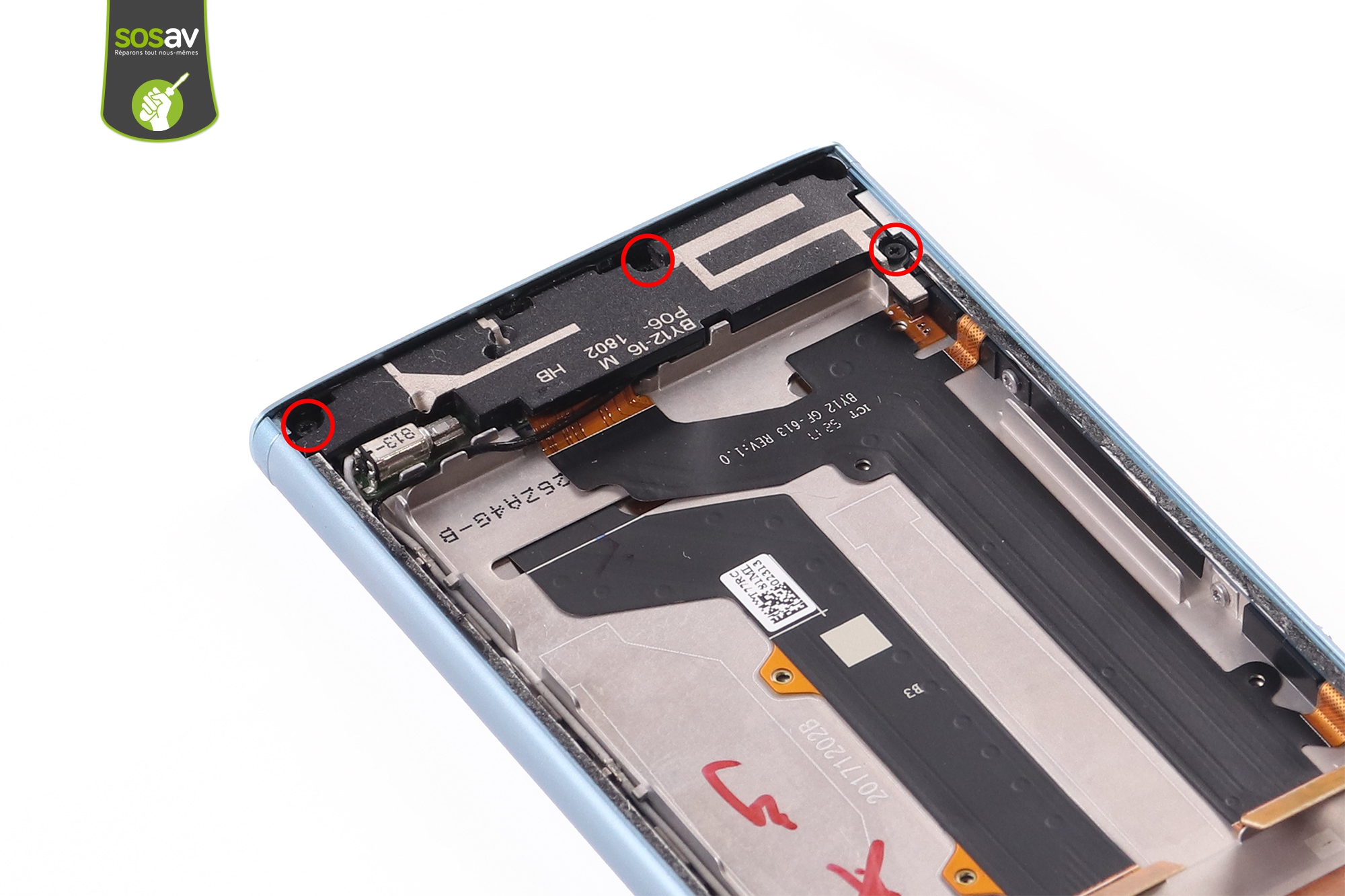

Dévissez les 3 vis cruciformes entourées en rouge. (Photo 1)Puis soulevez la plaque de protection avec la spatule en nylon.
Le cache est extrait.

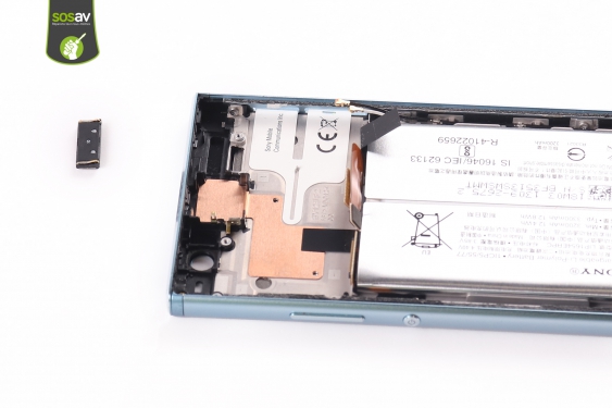

Dévissez les 2 vis cruciformes entourées en rouge. (Photo 1)Déconnectez et sortez la prise jack.
Etape 26
Etape 27
La prise jack est sortie
Etape 28

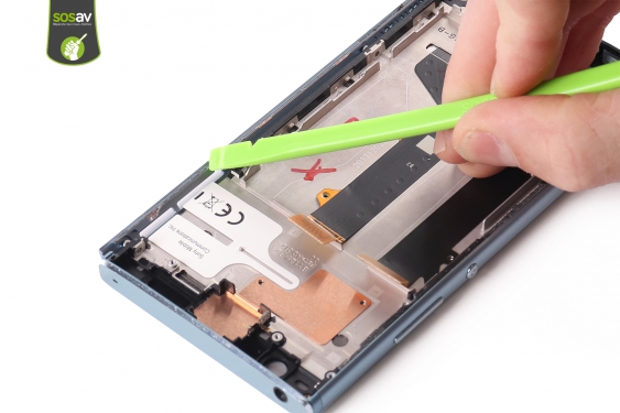

Délogez le haut-parleur interne avec la iSesamo.
Etape 38

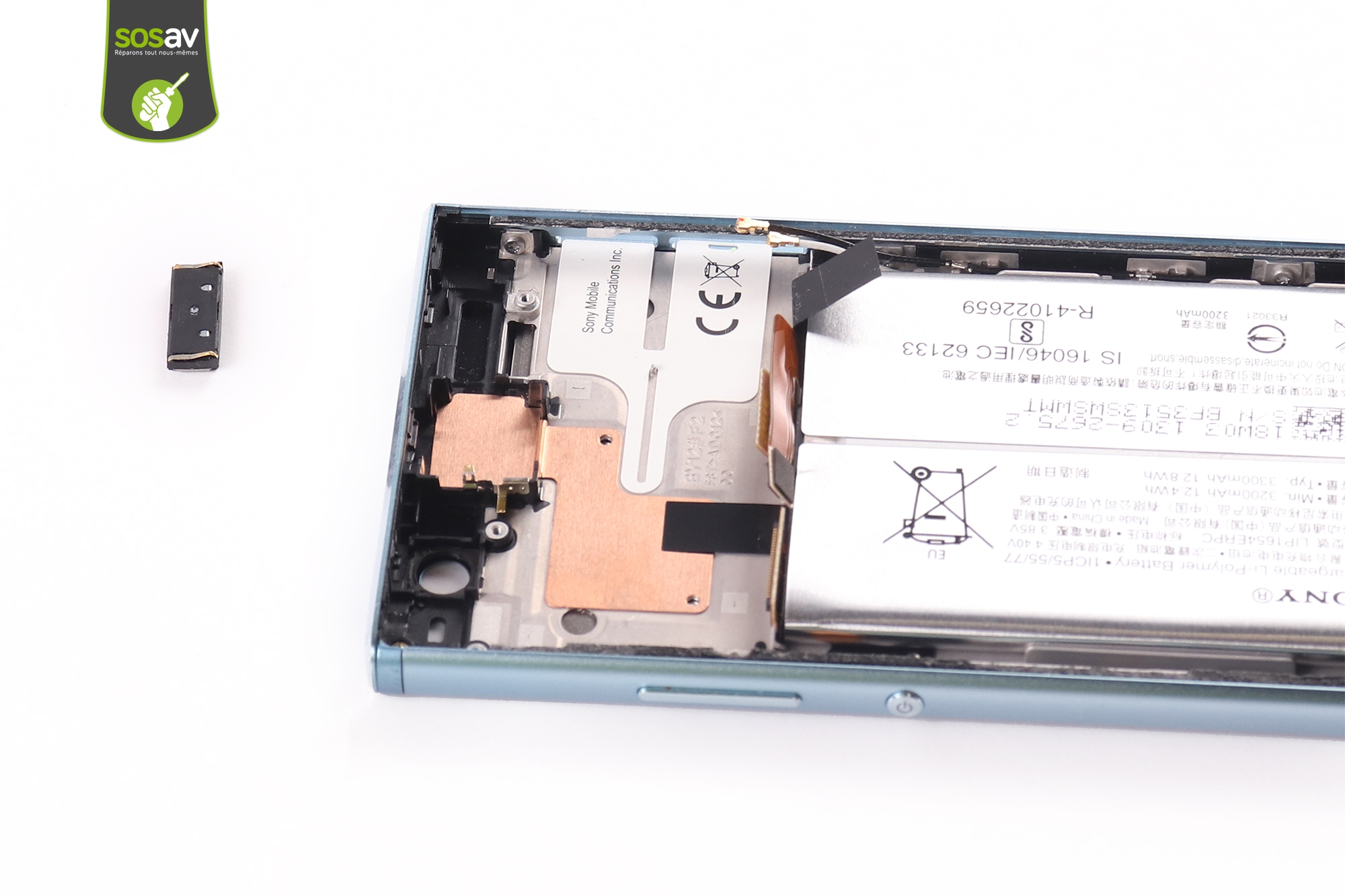

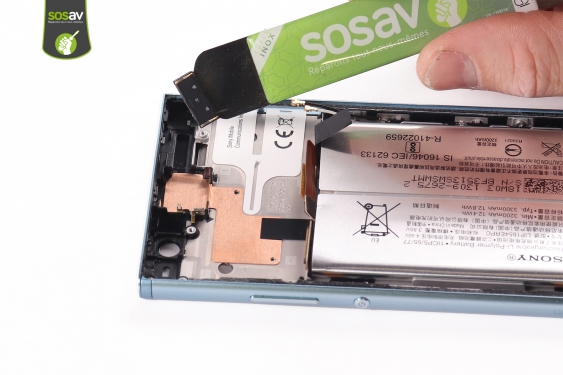

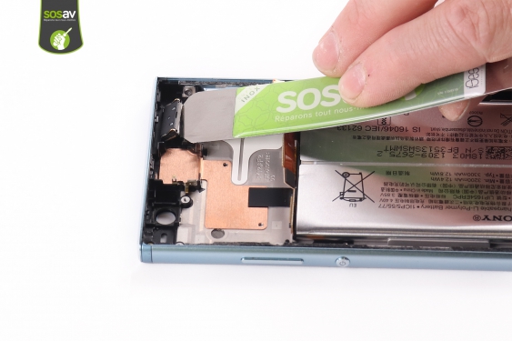

Tirez sur les deux languettes afin de décoller la batterie.
Etape 42
Etape 43
Vous pouvez sortir la batterie.
Attention à ne pas la plier, ni la percer !
Etape 44
Etape 45
La batterie Xperia XA2 est déposée.Suivez ce tuto gratuit afin de changer une batterie usagée.
Etape 46

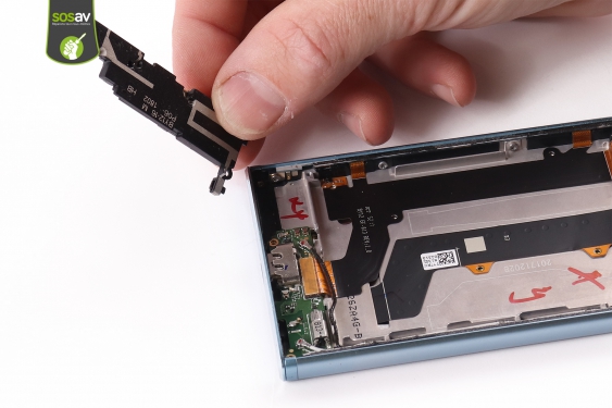

Reprenez le tournevis cruciforme pour dévisser les 3 vis entourées en rouge. (Photo 1)Puis sortez le haut-parleur externe.
Etape 48

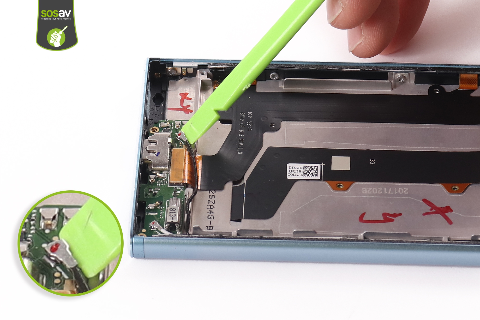

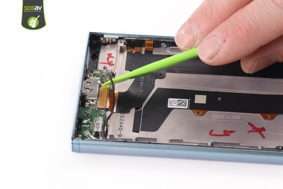

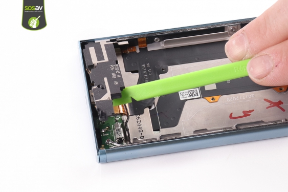

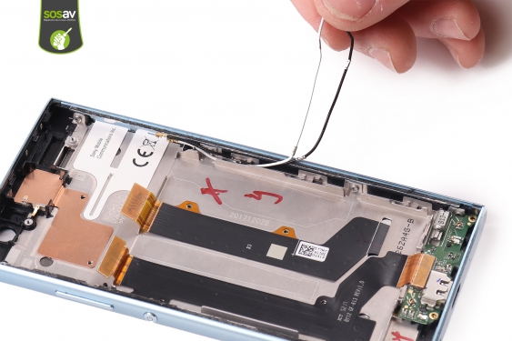

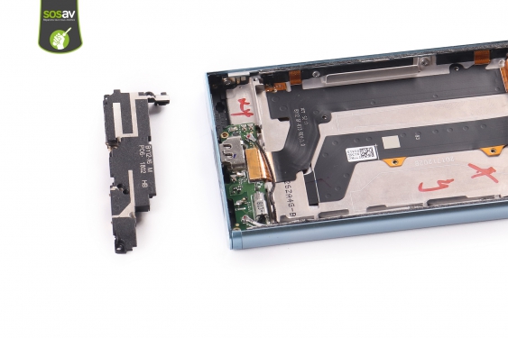

Débranchez les 2 câbles d'interconnexion.
Etape 50
Etape 51

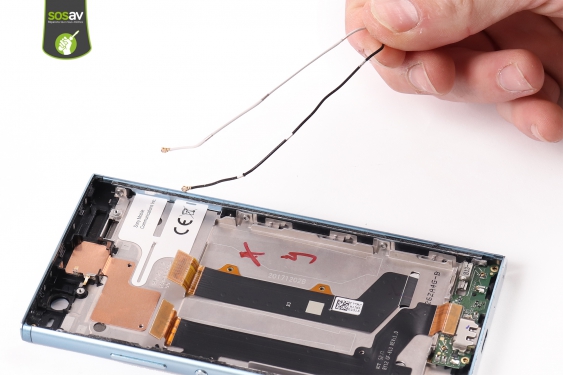

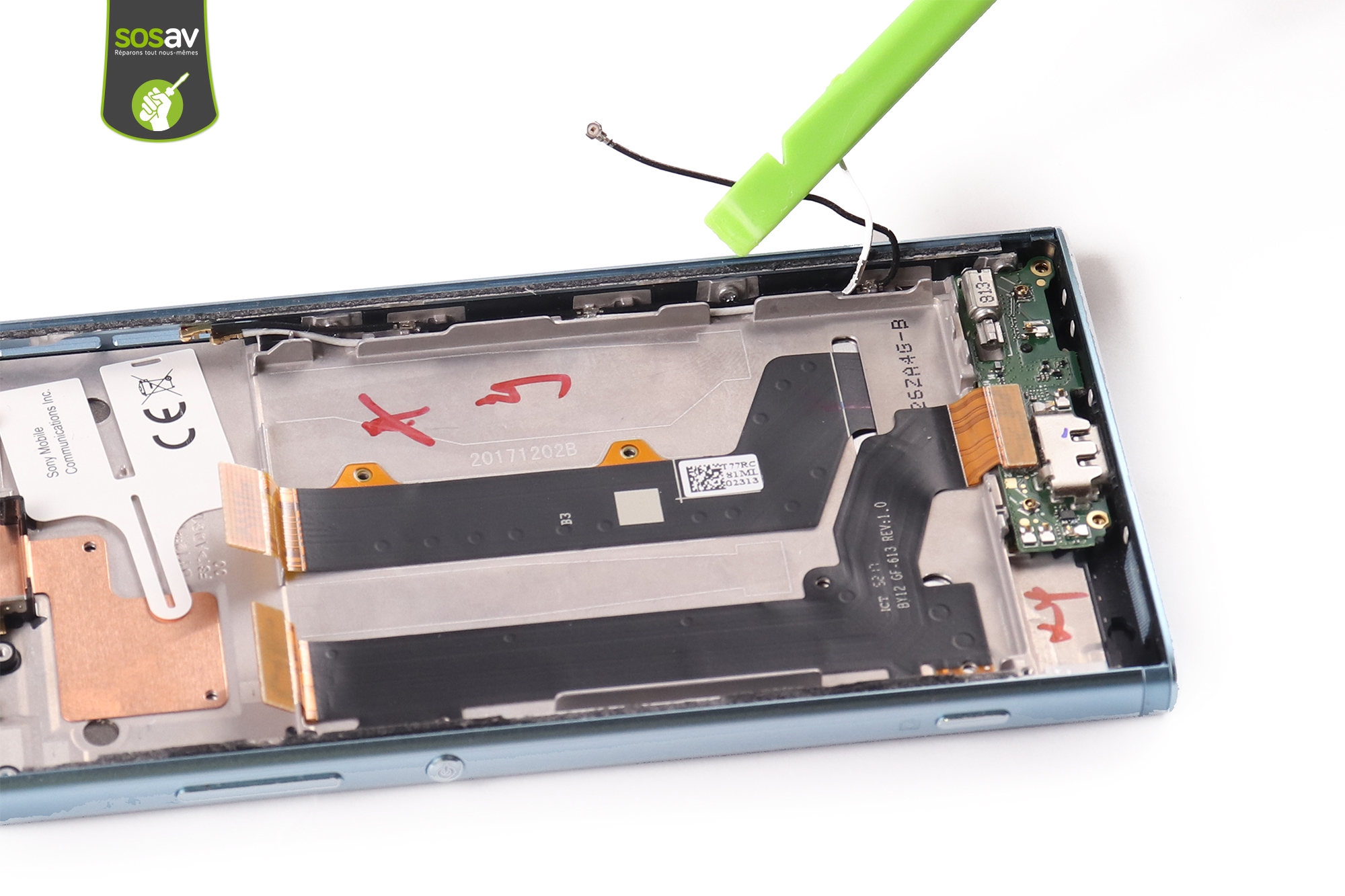

Tirez sur les 2 câbles d'interconnexion pour les sortir du châssis.
Etape 52
Etape 53

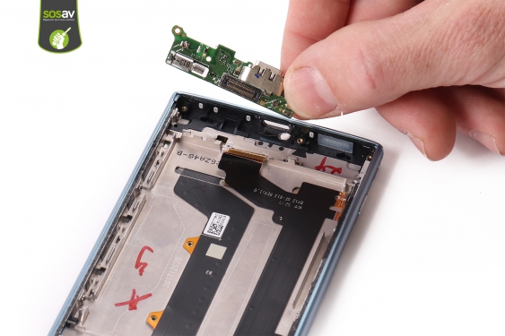

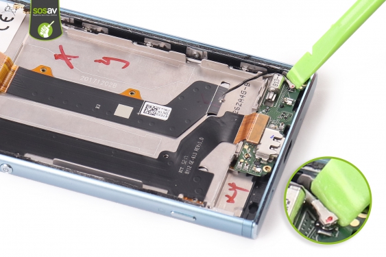

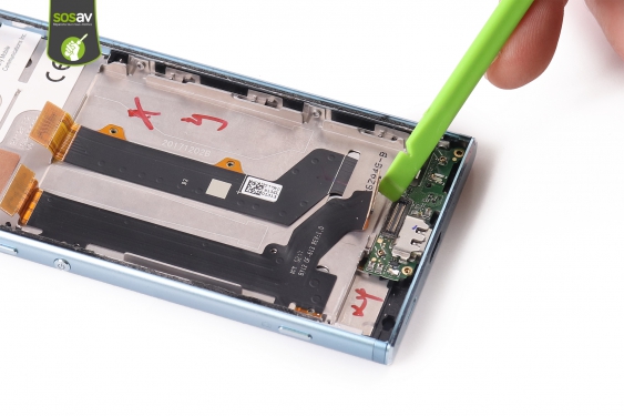

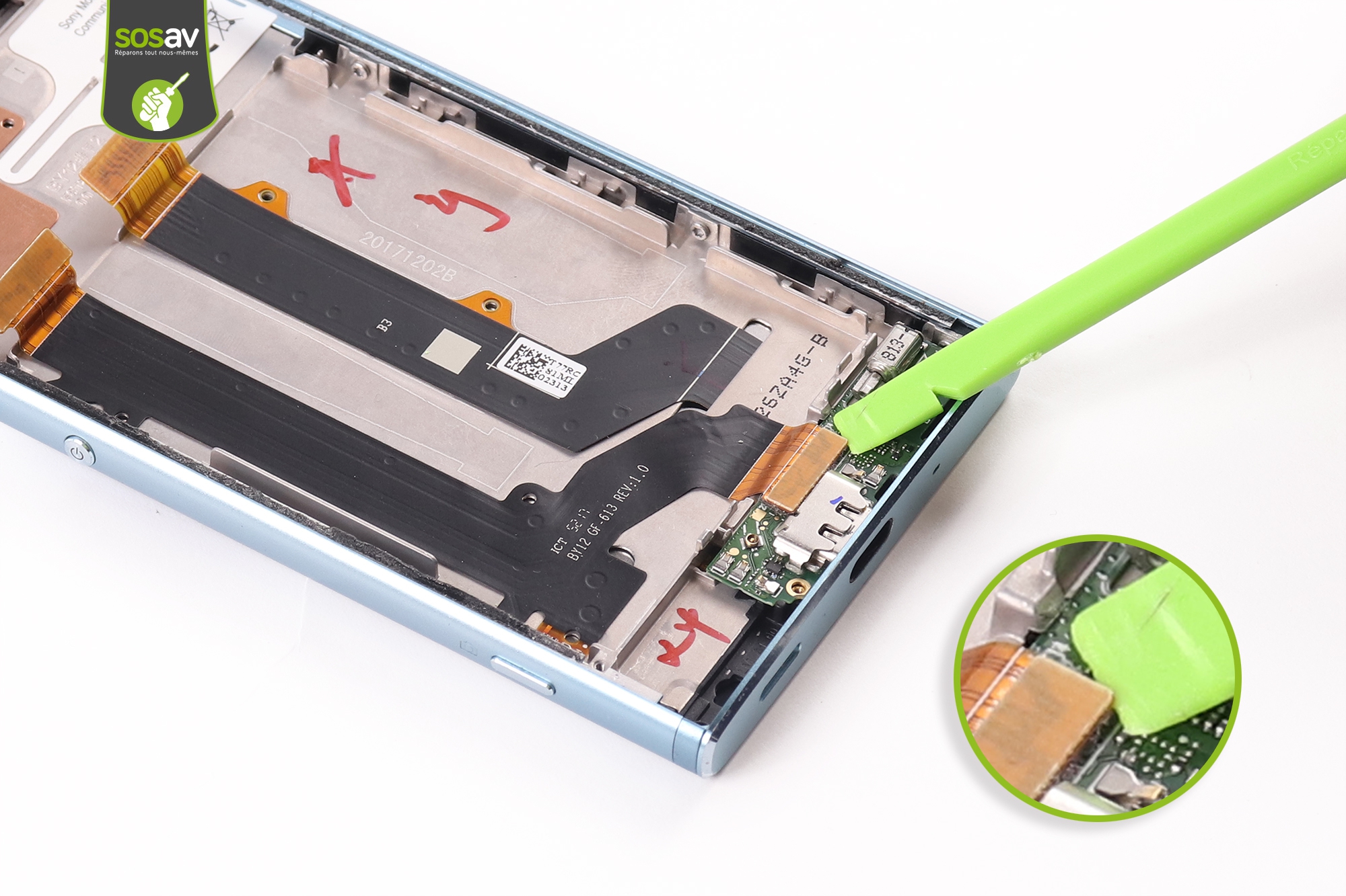

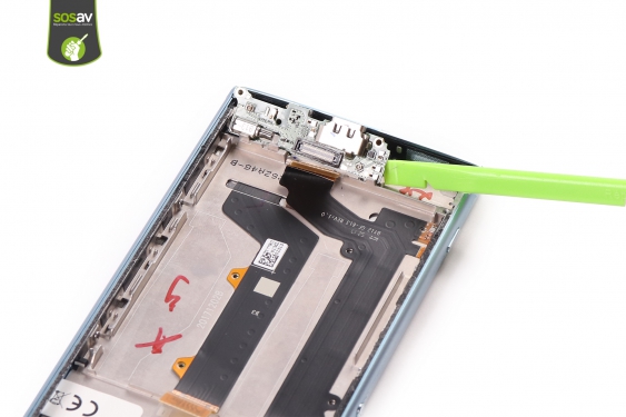

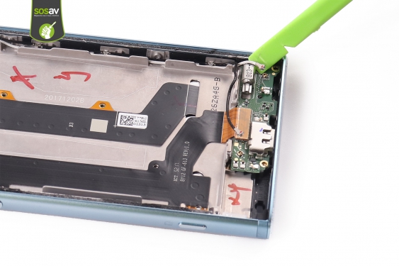

Déconnectez la nappe bouton.Puis glissez la spatule en nylon sous le connecteur de charge pour le sortir.
Etape 54
Etape 55

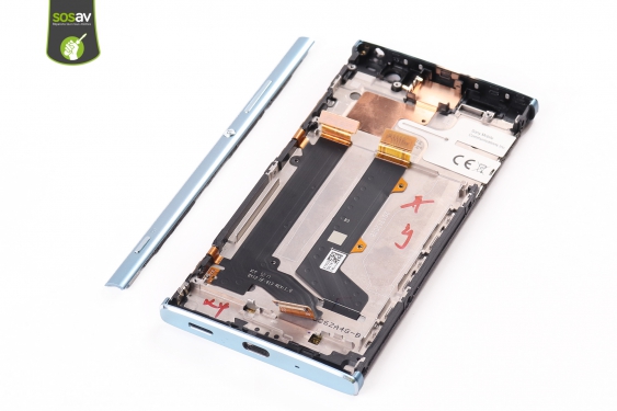

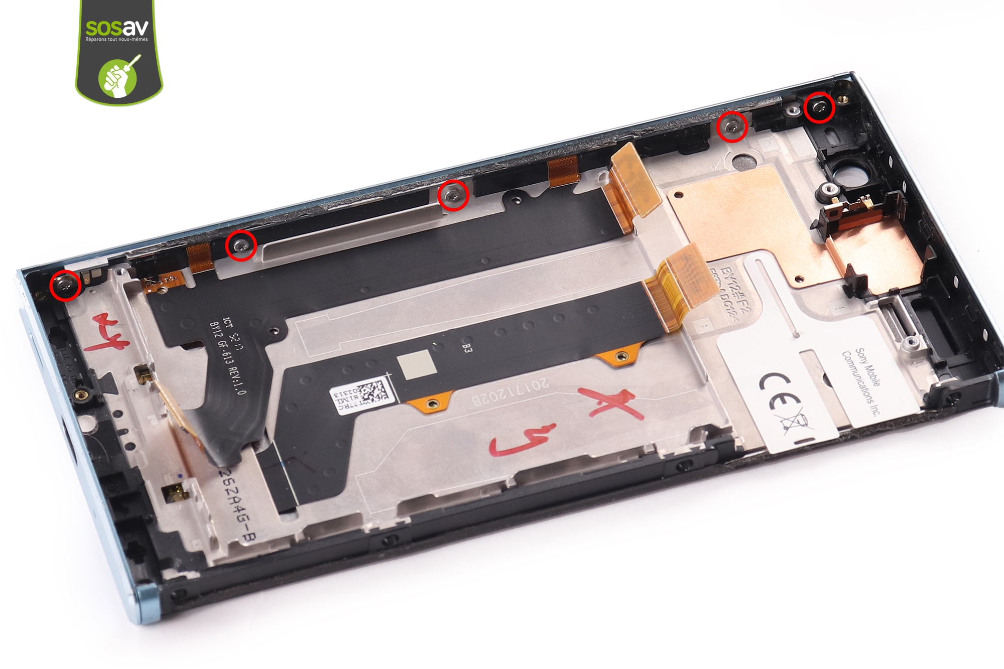

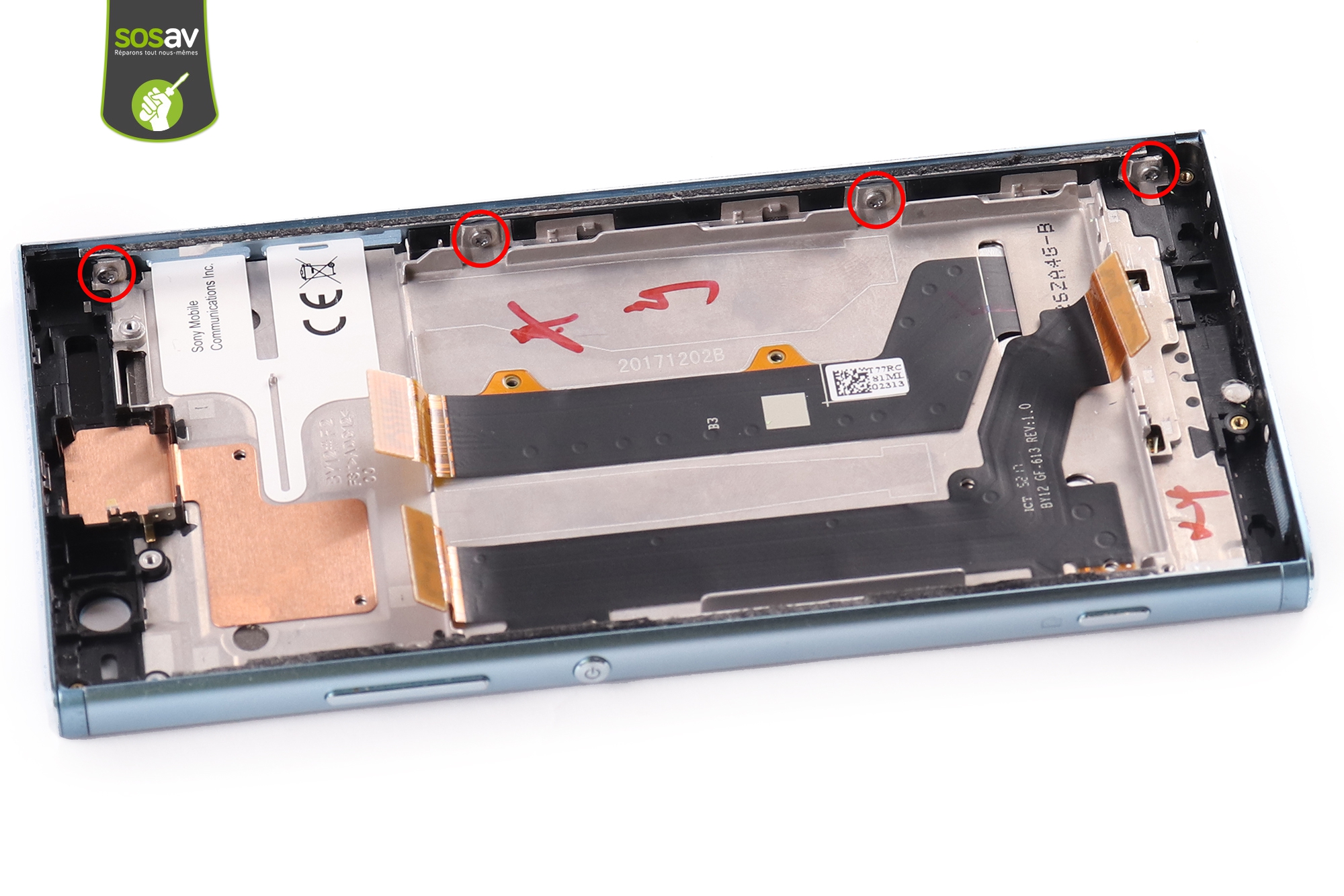

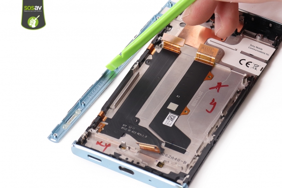

Dévissez les 4 vis cruciformes entourées en rouge. (Photo 1)Déclipsez ensuite le premier côté du châssis.
Etape 56
Etape 57
Le premier côté du châssis est démonté.
Etape 58
Etape 59

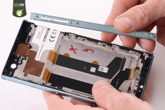

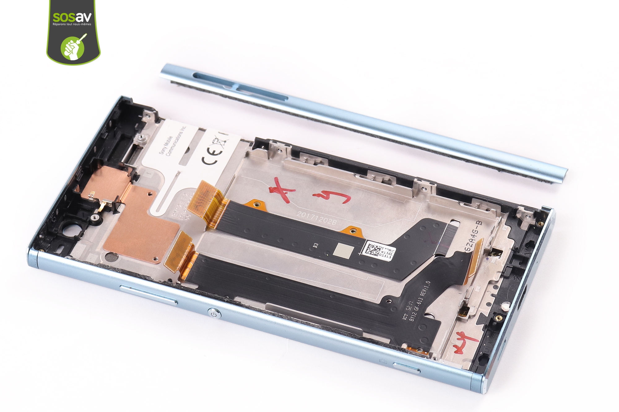

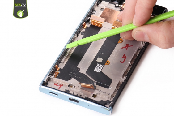

Répétez l'opération pour l'autre côté, en dévissant les 5 vis cruciformes entourées en rouge. (Photo 1)Déclipsez ensuite l'autre côté avec la spatule en nylon.
Etape 60
Etape 61

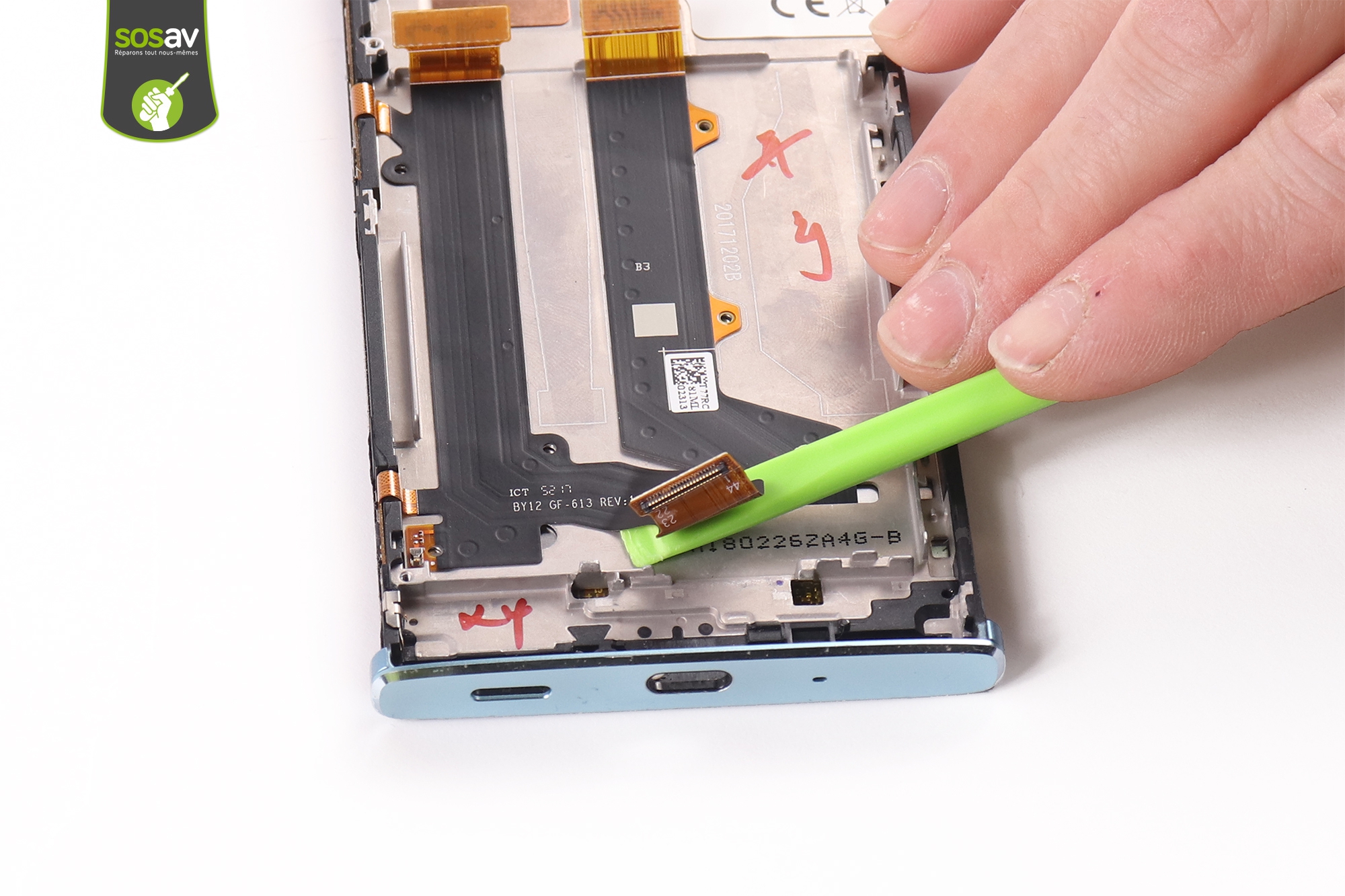

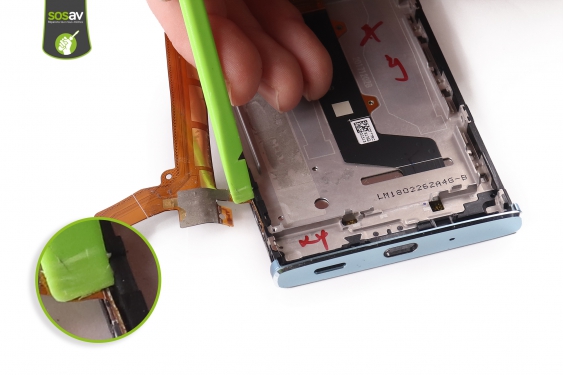

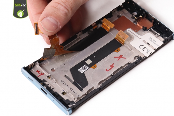

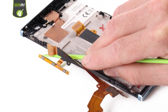

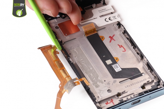

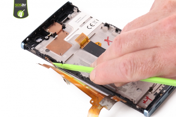

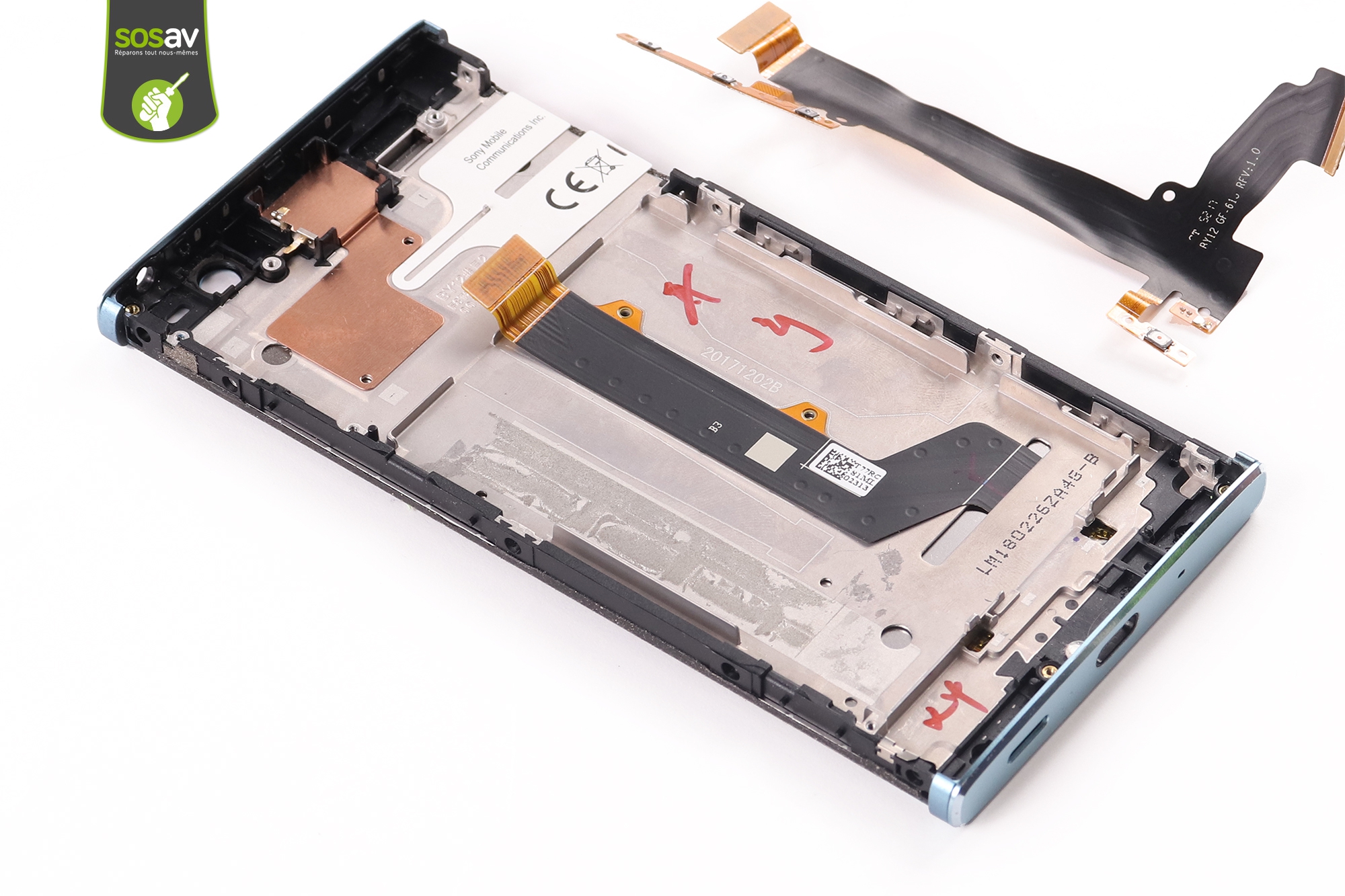

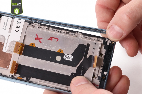

Poursuivez avec la spatule en nylon pour décoller en douceur la première partie de la nappe bouton.
Etape 62
Etape 63

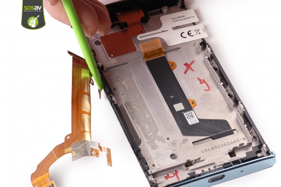

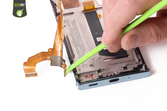

Terminez par décoller la seconde partie.
Etape 64
Etape 65
L'écran Xperia XA2 est entièrement démonté. Grâce à ce tuto gratuit, vous savez maintenant comment changé un écran cassé et remettre tous les éléments sur le nouvel écran.
Etape 66
