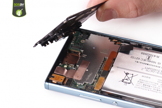

Ouvrez délicatement la face arrière.
Attention, elle est toujours reliée par la nappe du capteur d'empreinte ! Prenez soin de déconnecter le capteur d'empreinte avant de pouvoir séparer entièrement la coque arrière.
La coque arrière est séparée et partiellement démontée.

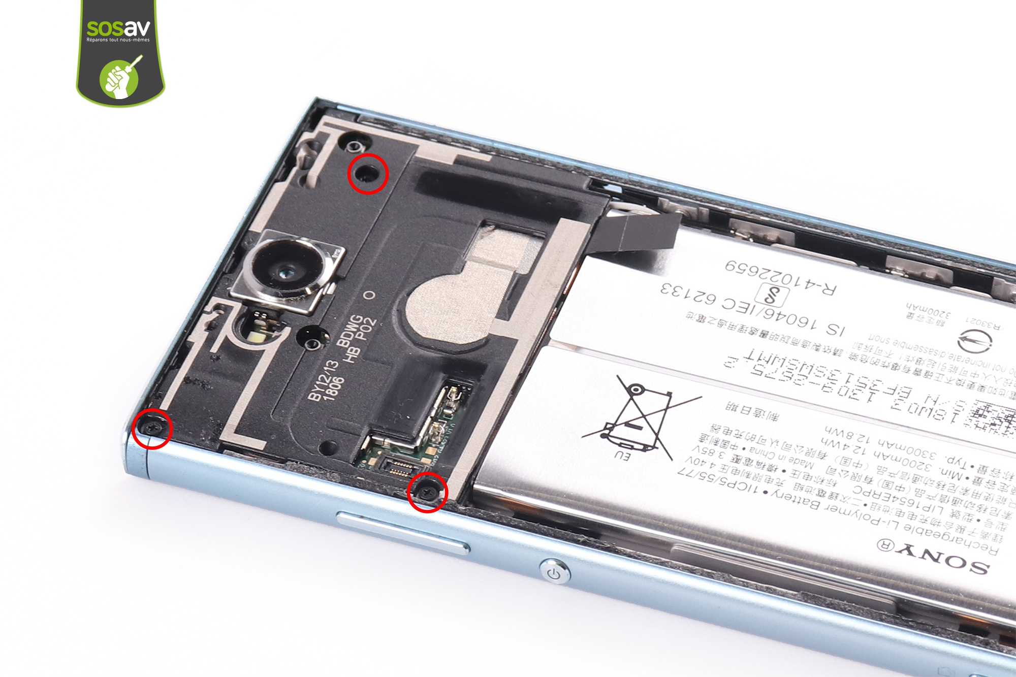

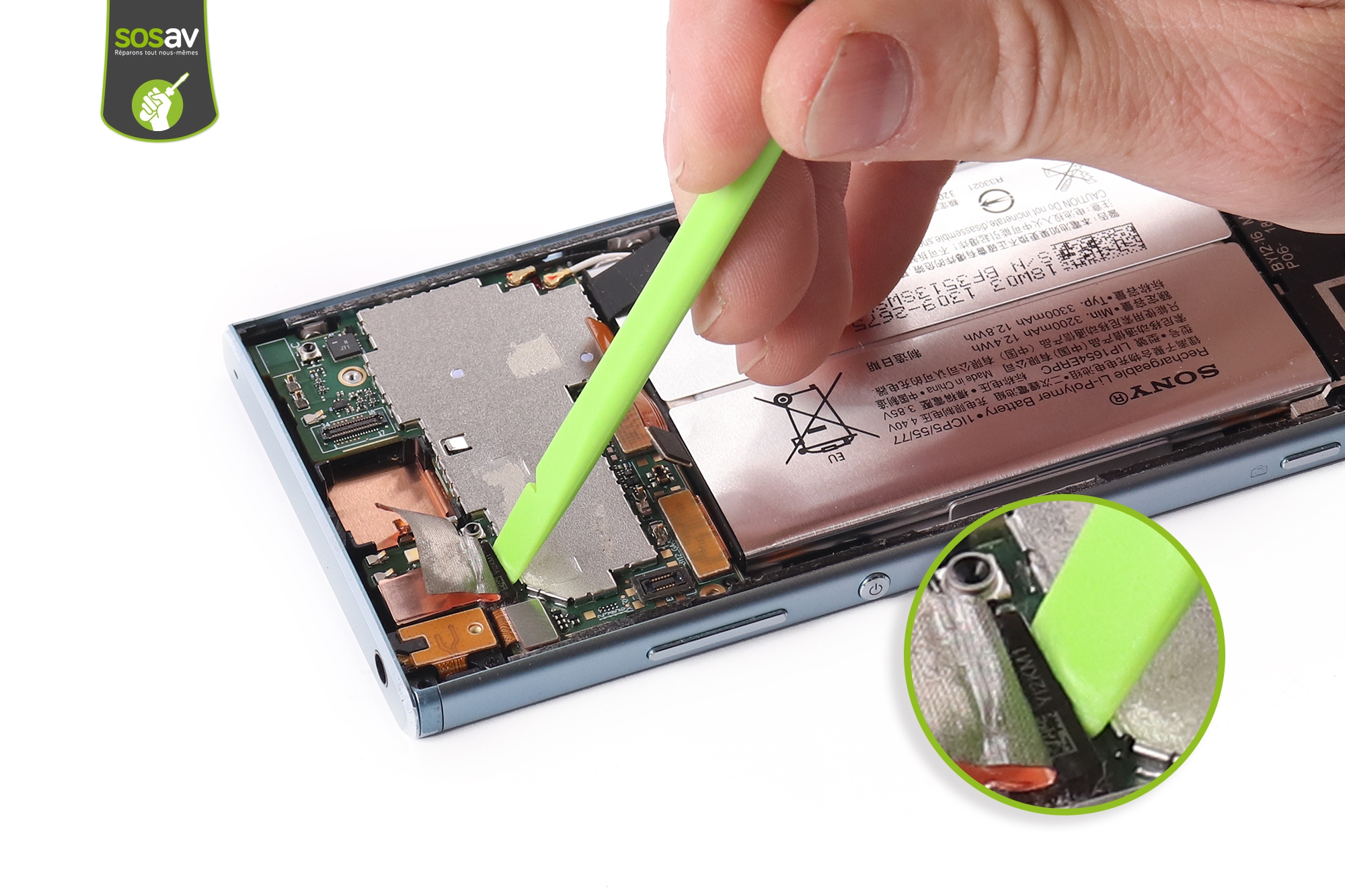

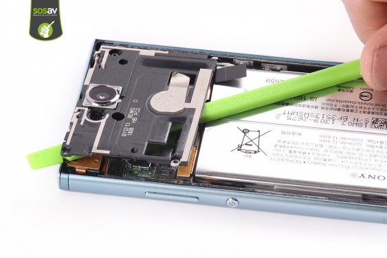

Dévissez les 3 vis cruciformes entourées en rouge. (Photo 1)Puis soulevez la plaque de protection avec la spatule en nylon.

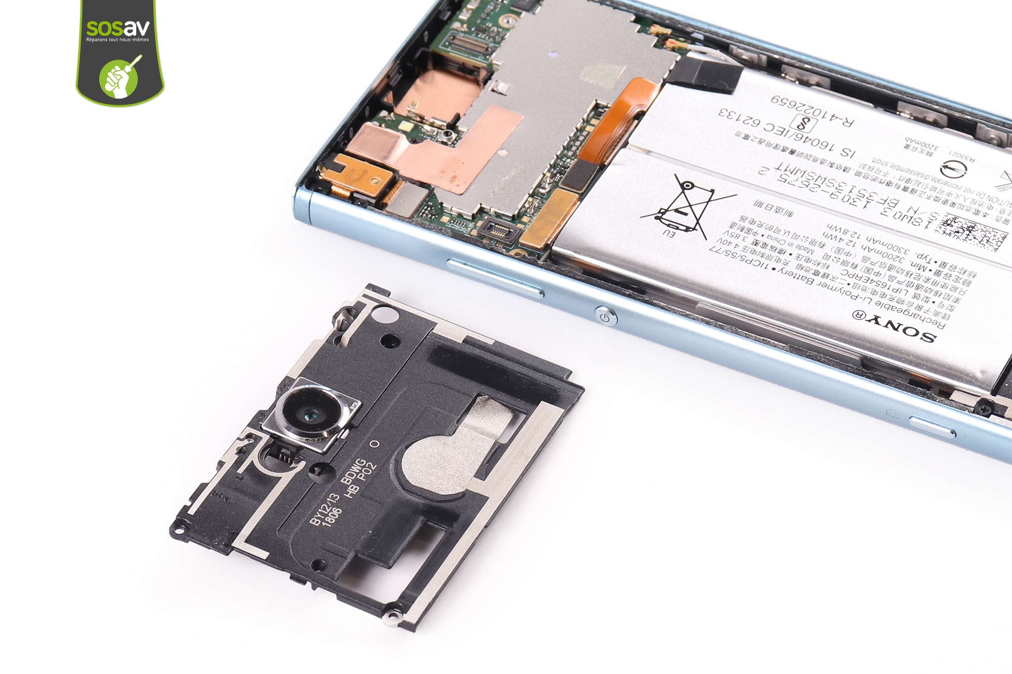

Le cache est extrait.

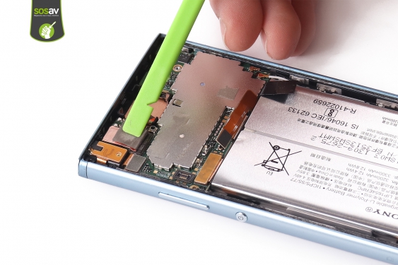

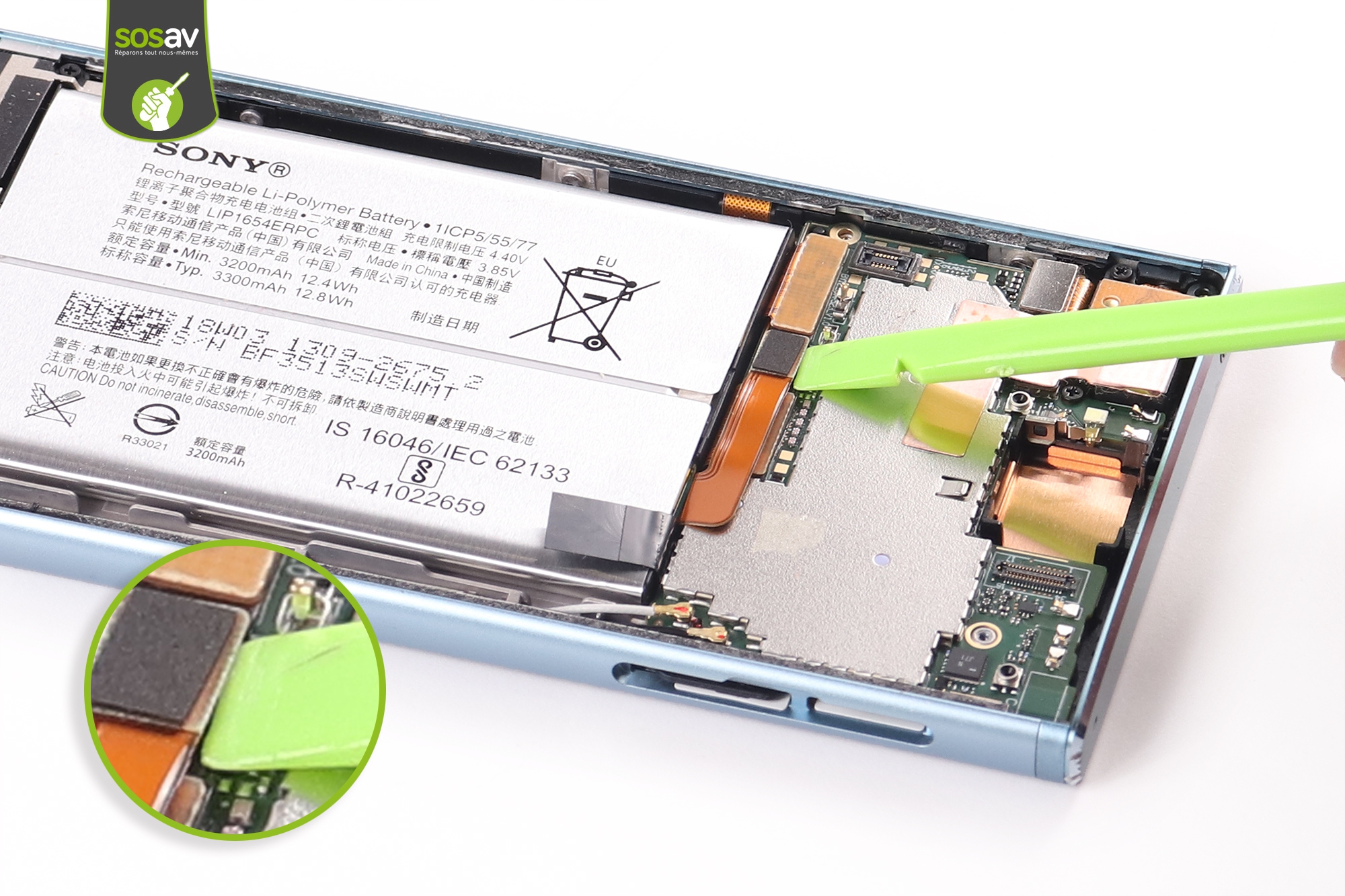

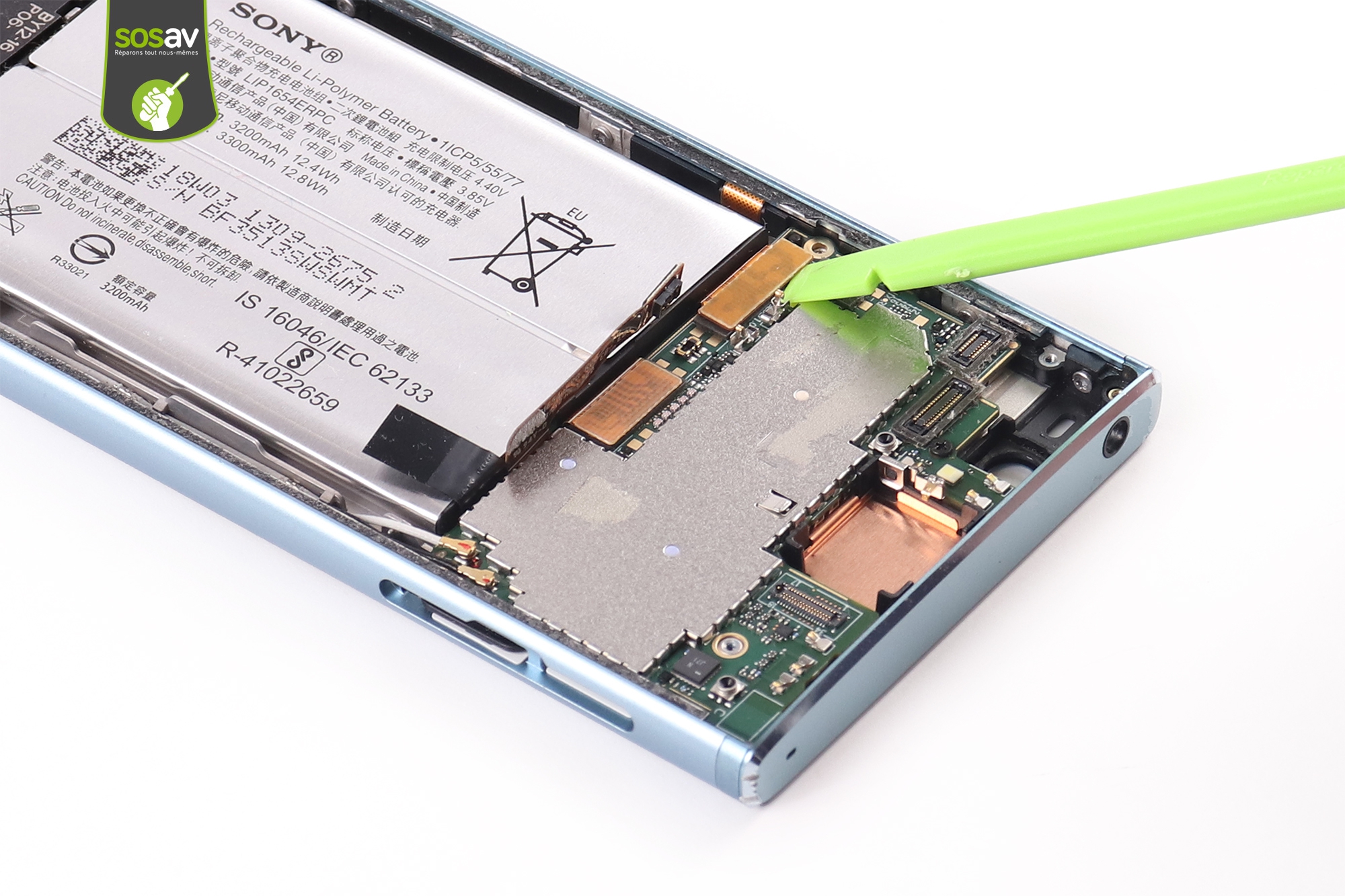

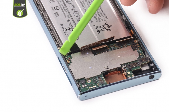

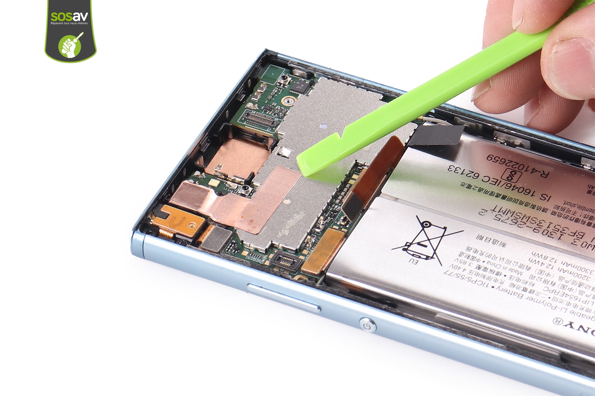

Avant de poursuivre la réparation Xperia XA2, veuillez à débrancher la batterie.

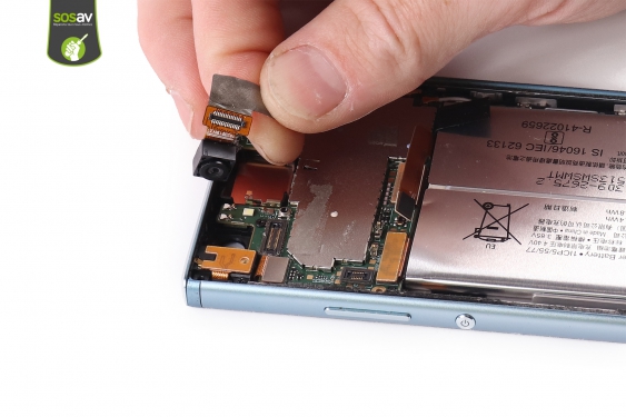

Gardez la spatule en main pour décoller l'adhésif recouvrant la caméra avant.
Vous pouvez déverrouiller le connecteur de la caméra avant afin de la sortir.

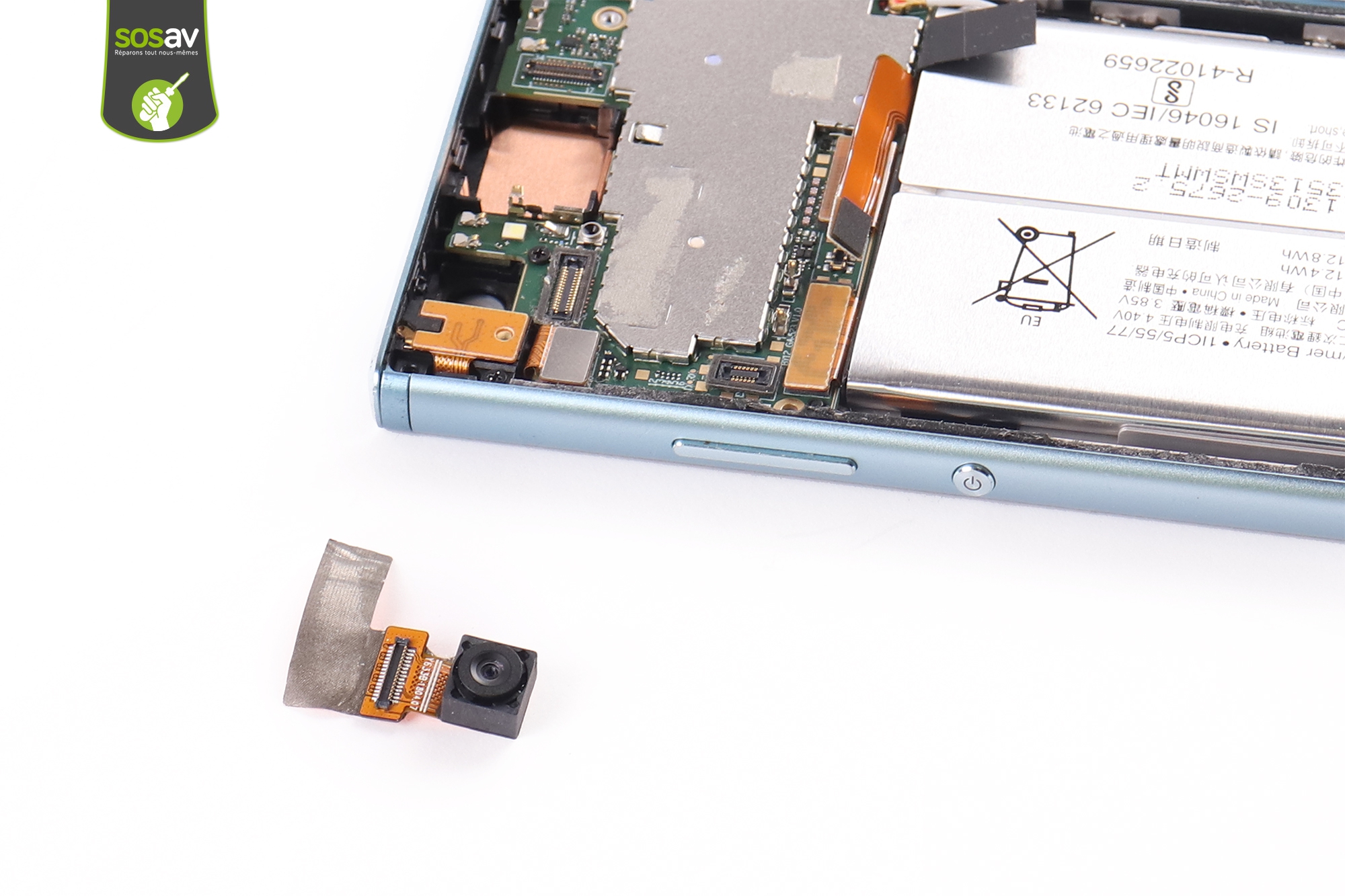

La caméra avant est déposée.
Etape 24

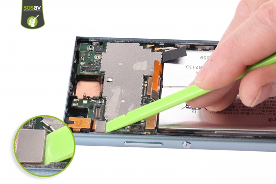

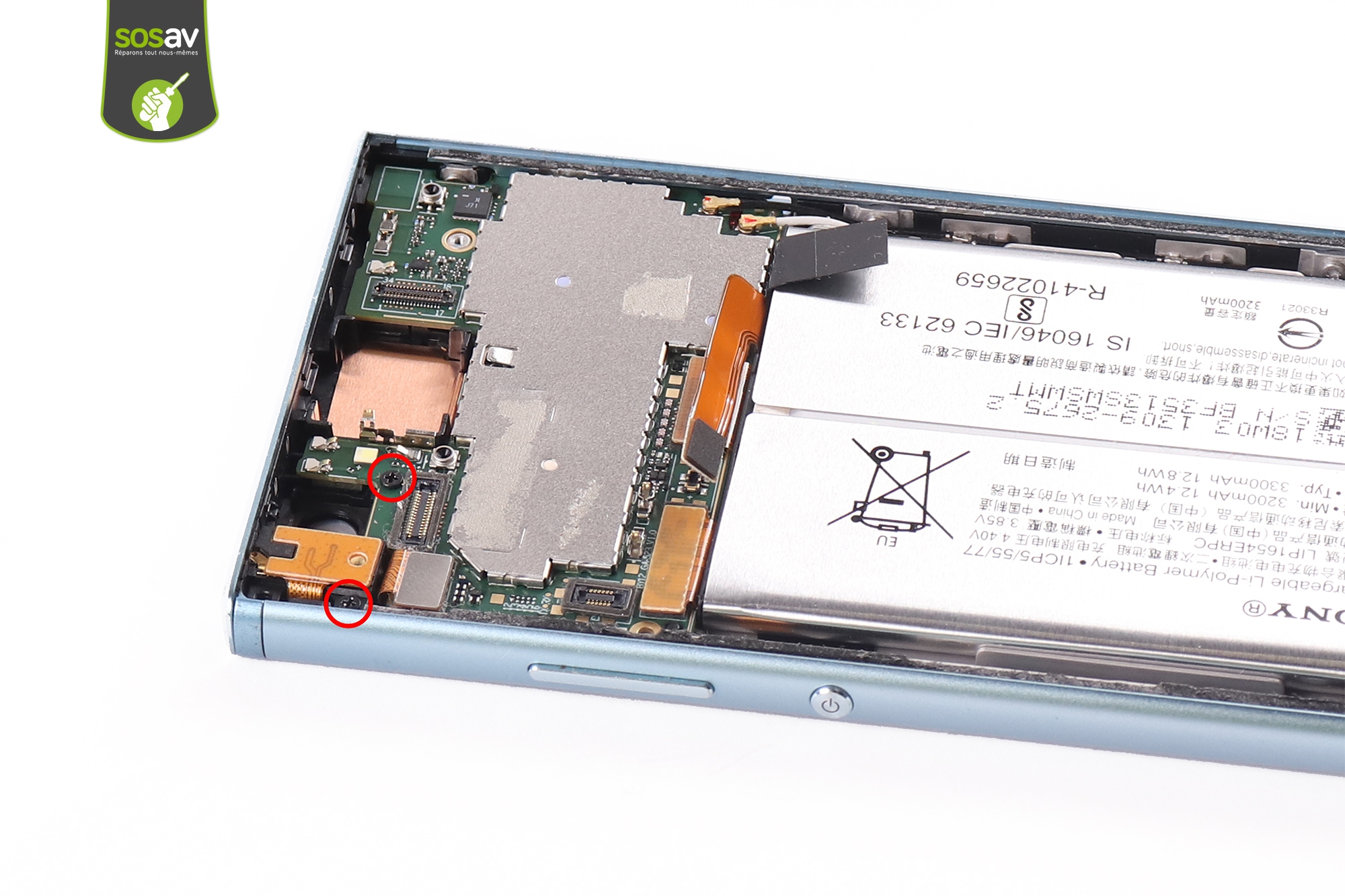

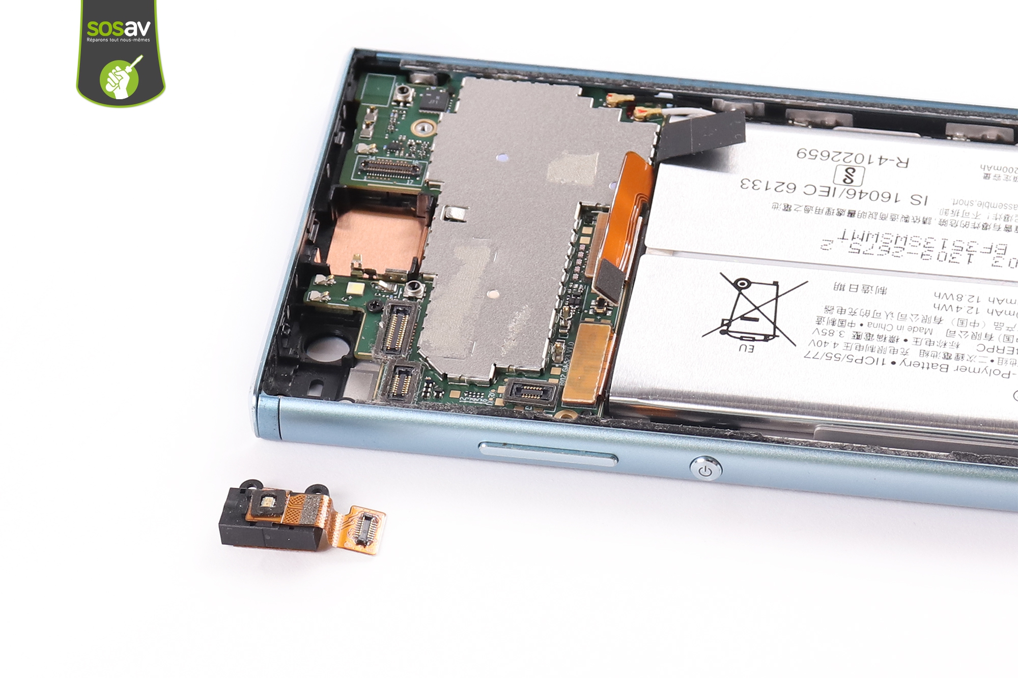

Dévissez les 2 vis cruciformes entourées en rouge. (Photo 1)Déconnectez et sortez la prise jack.
Etape 26
Etape 27
La prise jack est sortie
Etape 28
Etape 29

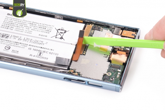

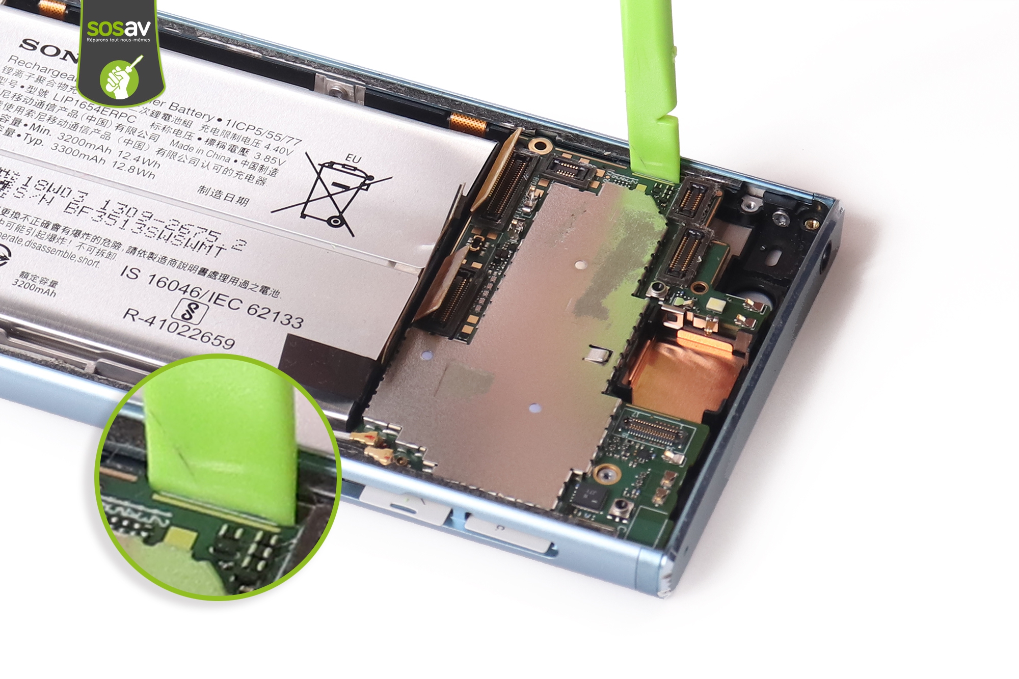

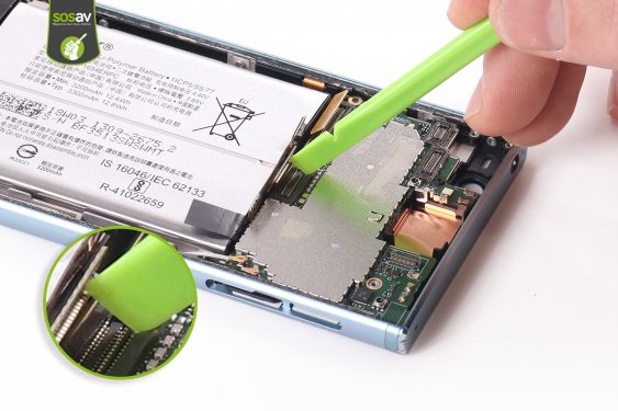

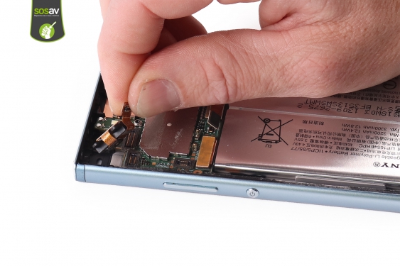

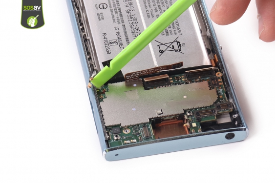

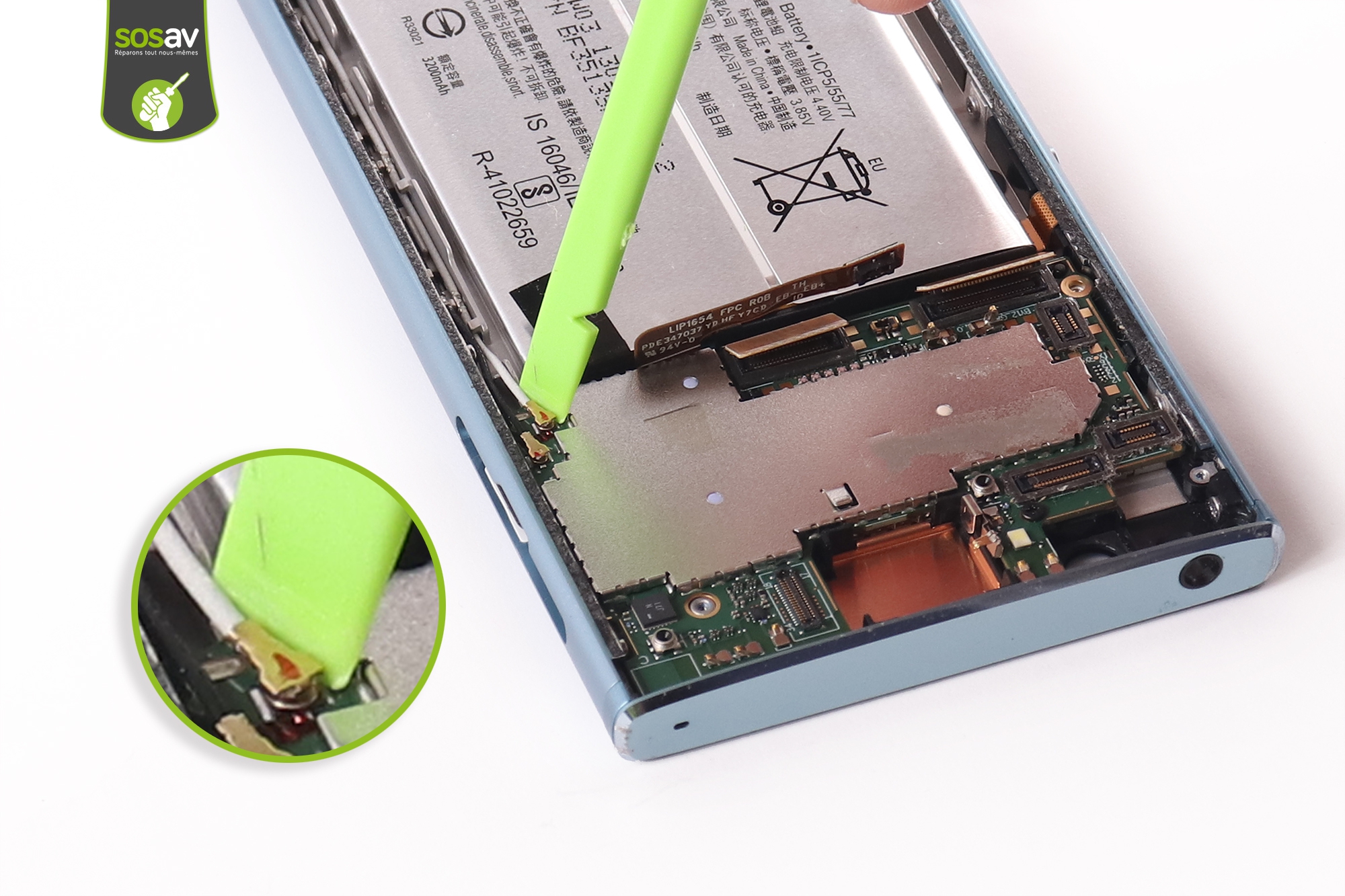

Déverrouillez la nappe bouton et la nappe de liaison de l'écran.
Etape 30
Etape 31

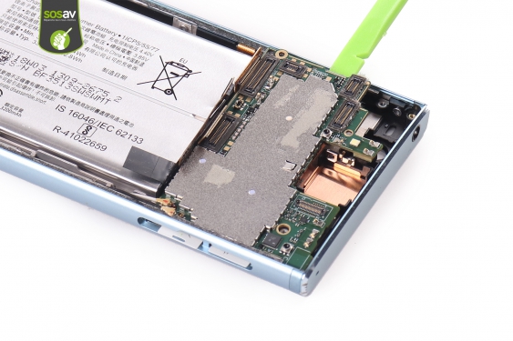

Débranchez ensuite les deux câbles d'interconnexion.
Etape 32
Etape 33

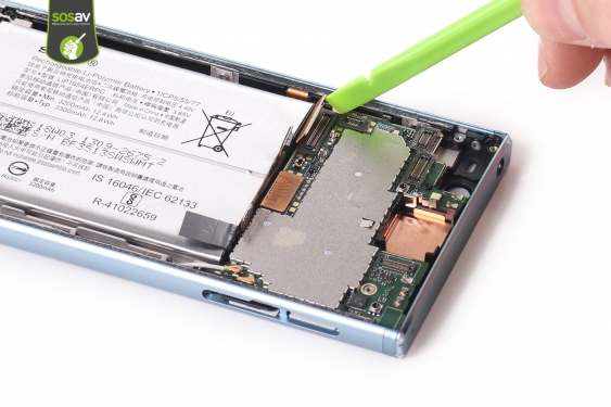

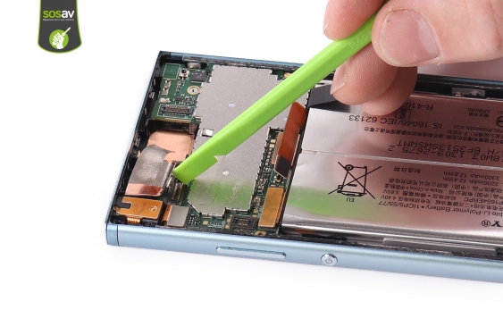

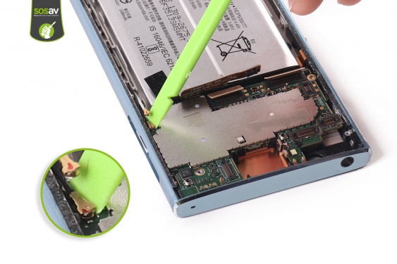

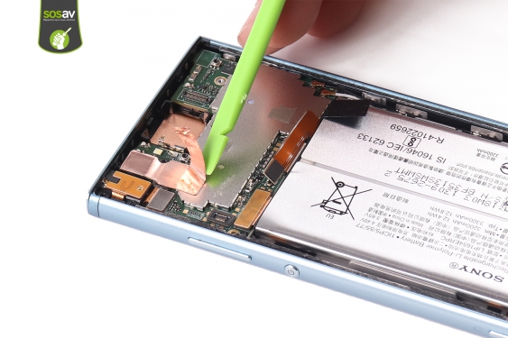

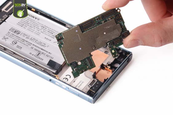

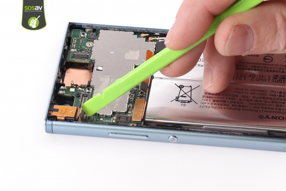

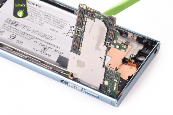

Faites levier avec la spatule en nylon pour soulever et sortir la carte mère.
Etape 34
Etape 35

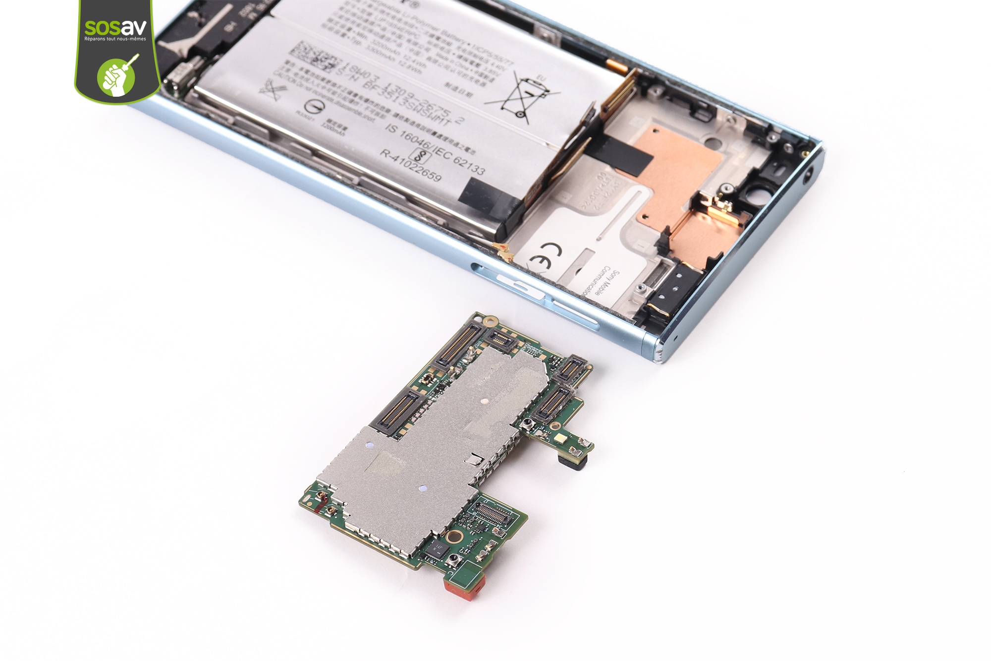

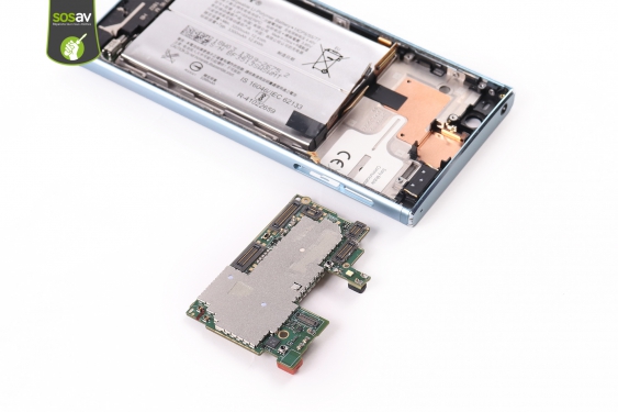

La carte mère est démontée.
Etape 36

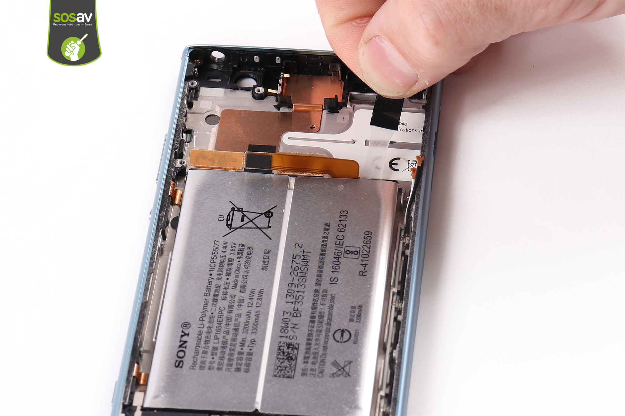

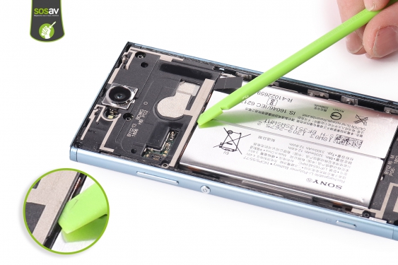

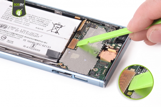

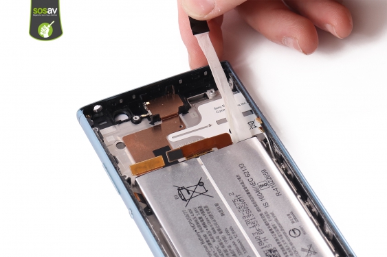

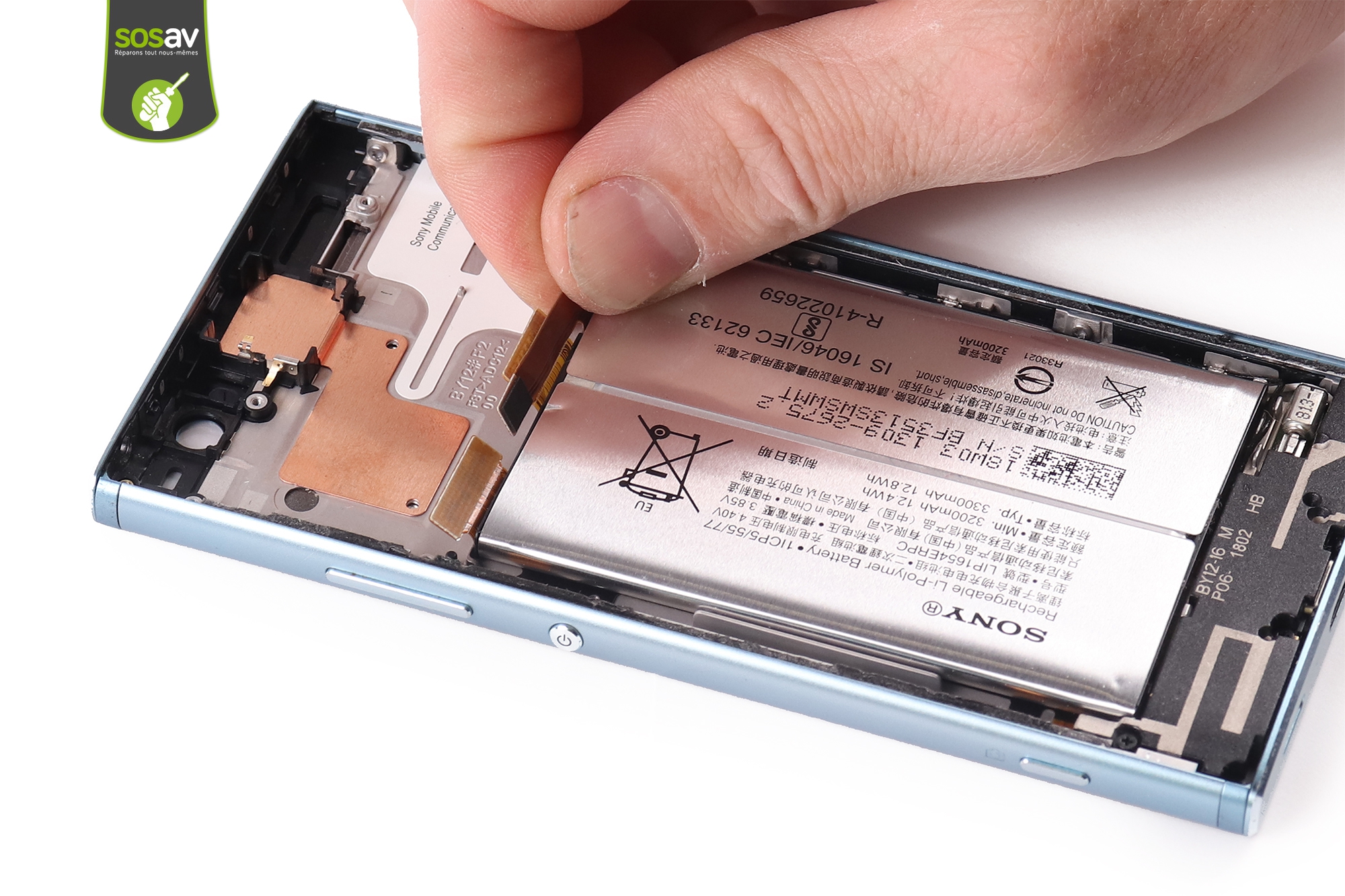

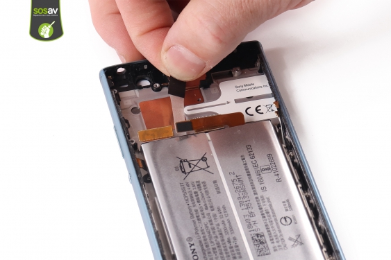

Tirez sur les deux languettes afin de décoller la batterie.
Etape 38
Etape 39

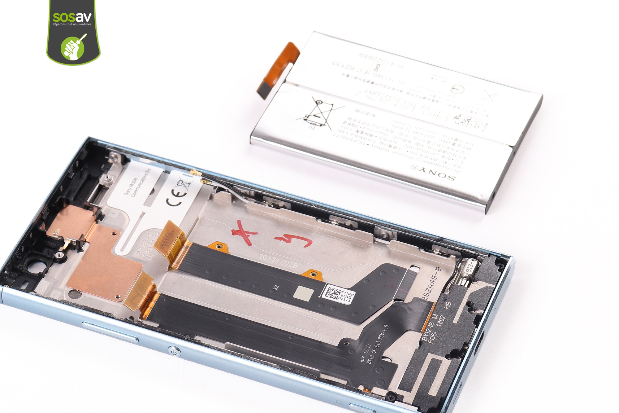

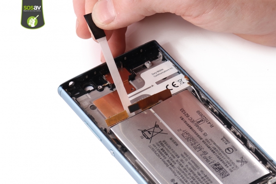

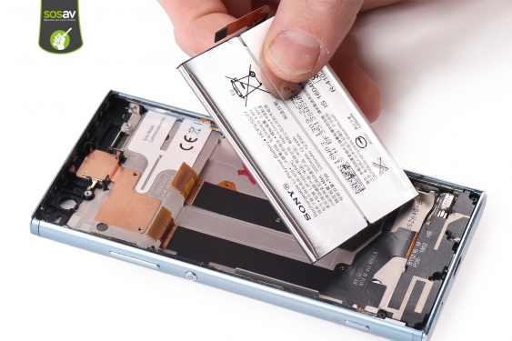

Vous pouvez sortir la batterie.
Attention à ne pas la plier, ni la percer !
Etape 40
Etape 41
La batterie Xperia XA2 est déposée.Il ne vous reste plus qu'à suivre ce tuto gratuit pour changer la batterie fatiguée.
Etape 42
