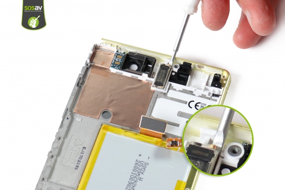

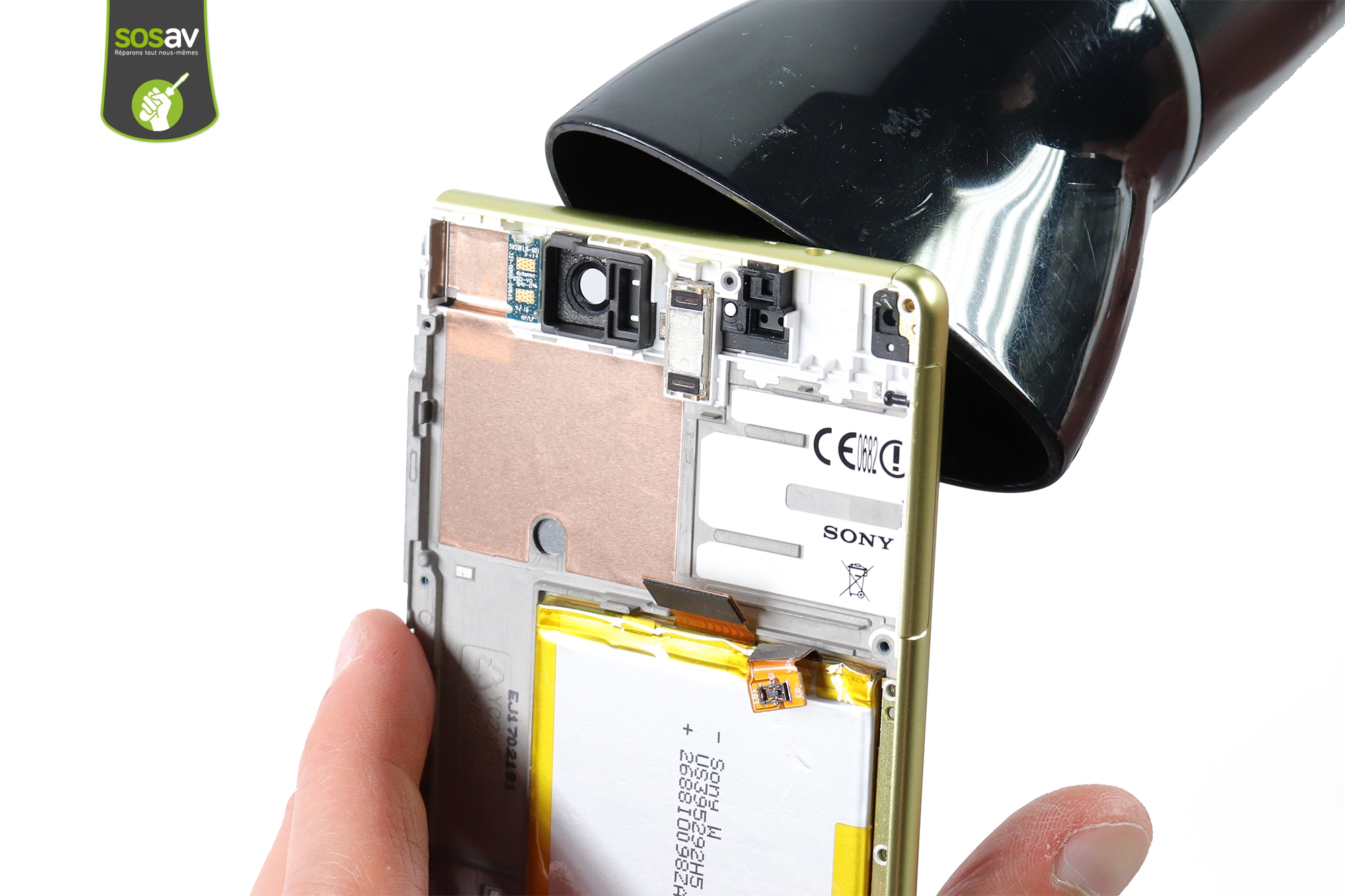

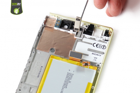

Chauffez quelques secondes le côté opposé au haut-parleur interne afin de faciliter son retrait.Délogez-le ensuite avec le tournevis plat.
La iSesamo est un peu large pour être utilisée ici !
Etape 40

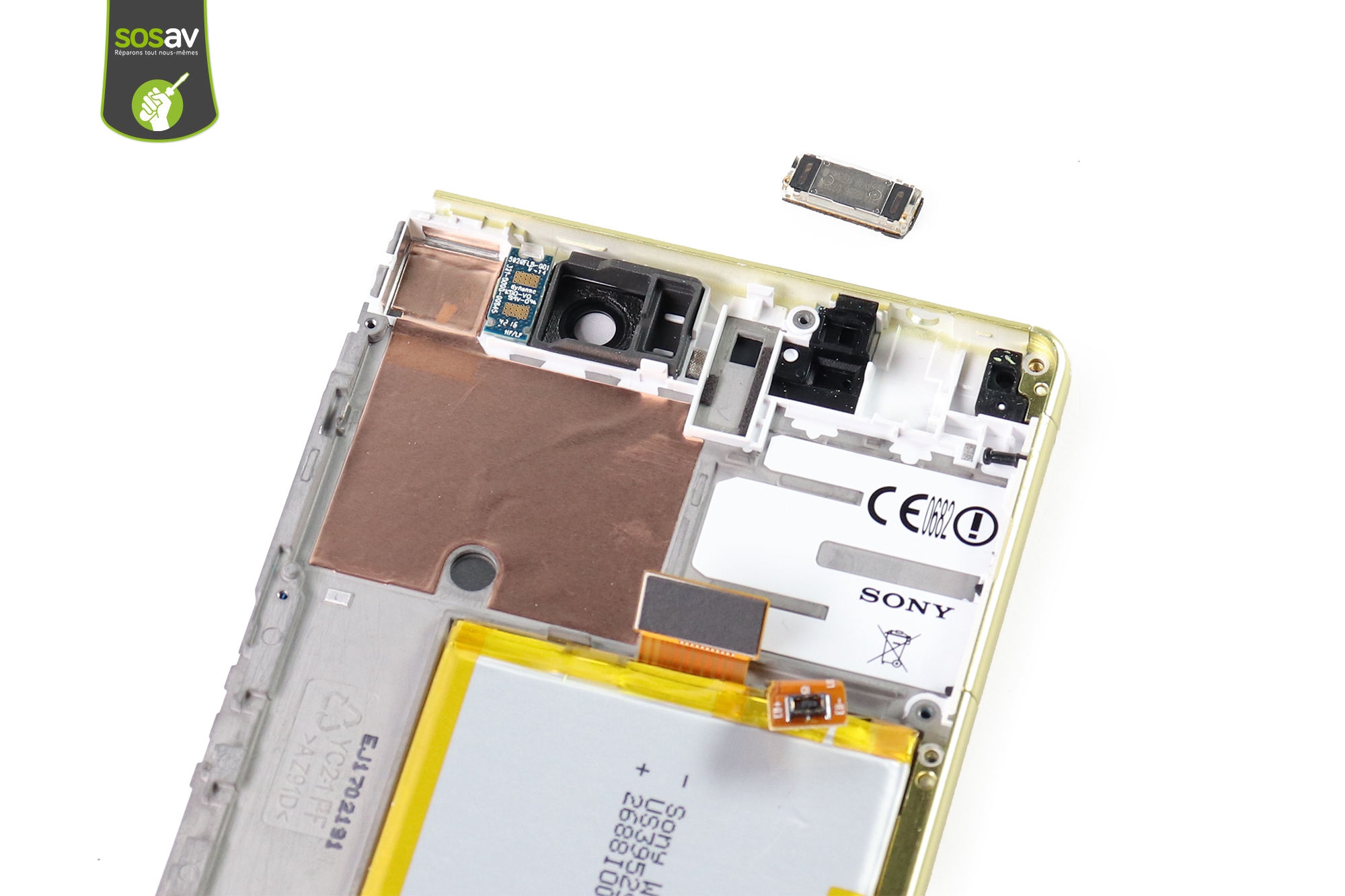

Le haut-parleur interne Xperia XA Ultra est extrait.En cas de problème de son en appel, suivez ce tuto gratuit pour le remplacer !
Etape 42
