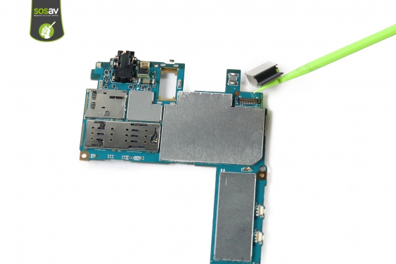

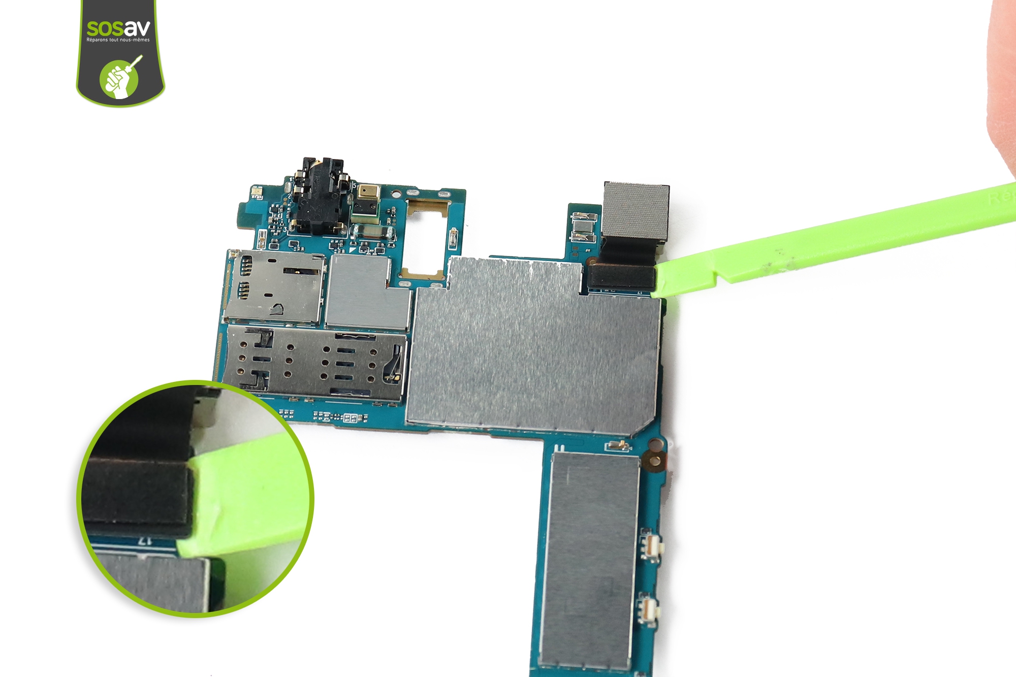

Il ne vous reste plus qu'à déconnecter et séparer la caméra arrière.
Etape 40

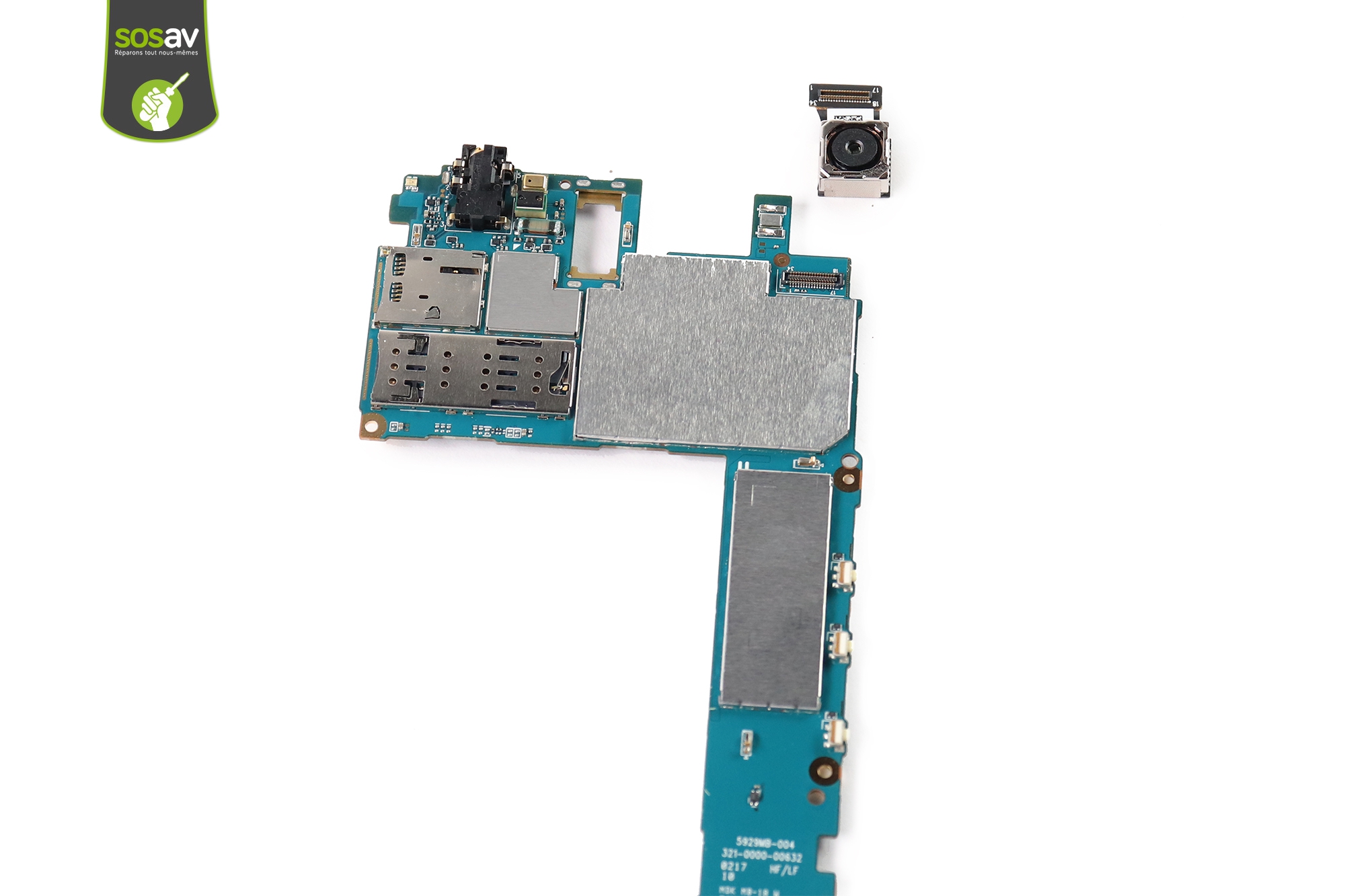

La caméra arrière Xperia XA Ultra est démontée.En cas de photos floues, changez-la grâce à ce guide gratuit ou installez une carte mère reconditoinnée si besoin.
Etape 42
