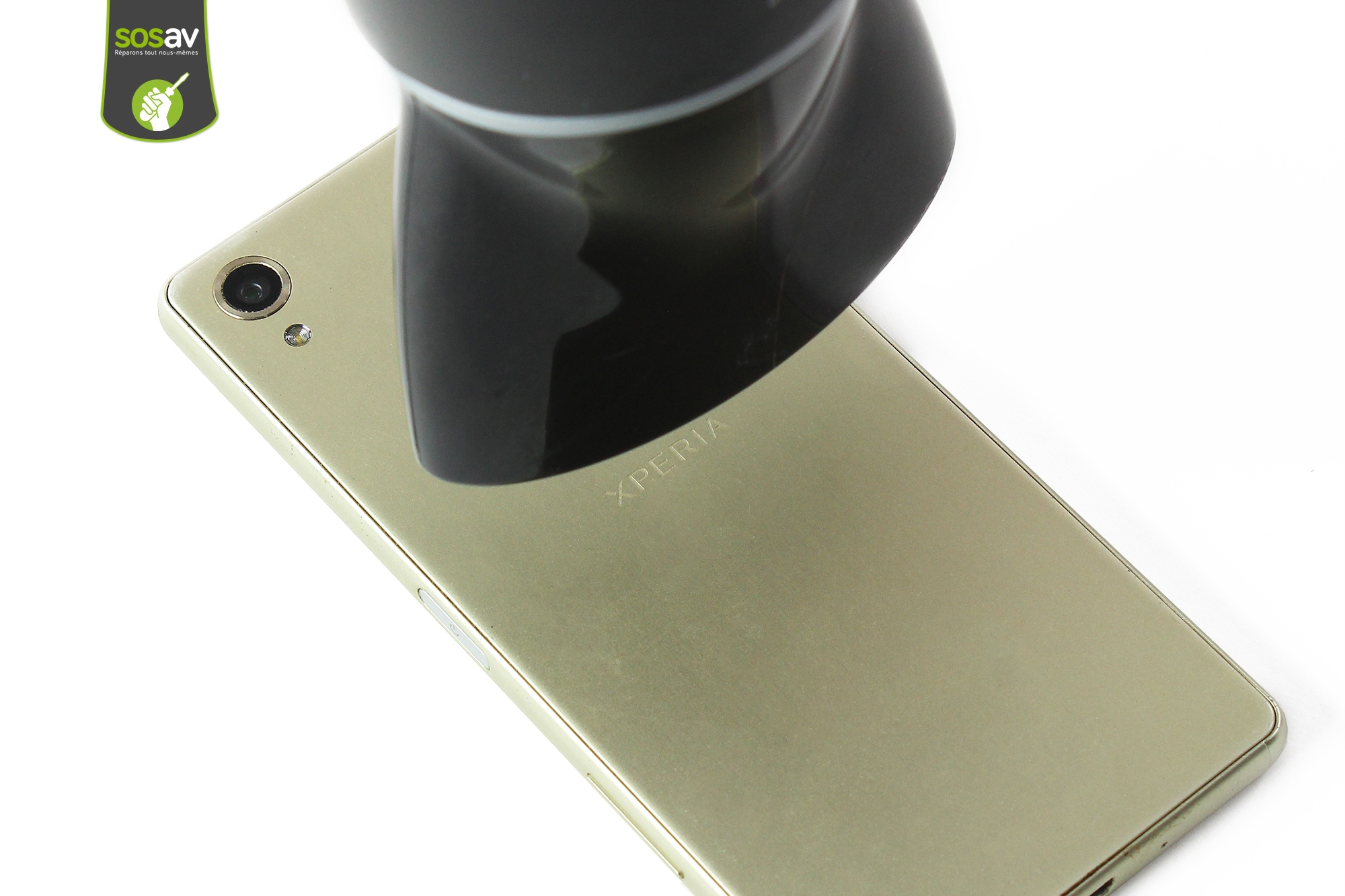

Munissez-vous ensuite d'une arme de guerre que vous avez forcément dans votre salle de bain : le sèche-cheveux ! Chauffez quelques secondes la face arrière afin de ramollir la colle qui la maintient.
N'hésitez pas à chauffer de nouveau si une résistance se fait sentir lors des prochaines étapes.

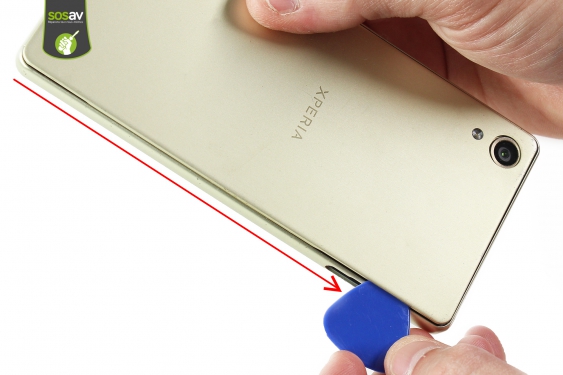

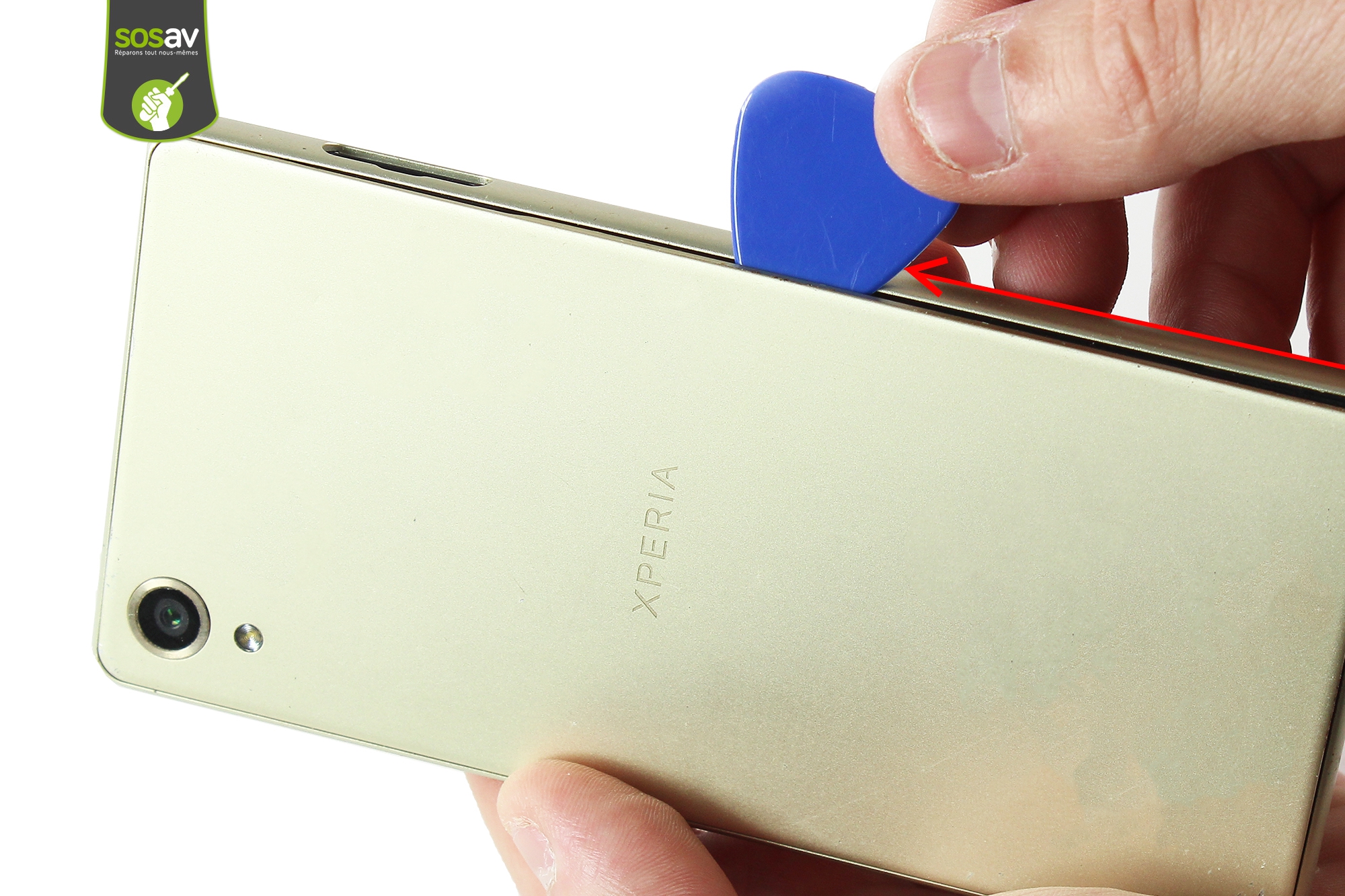

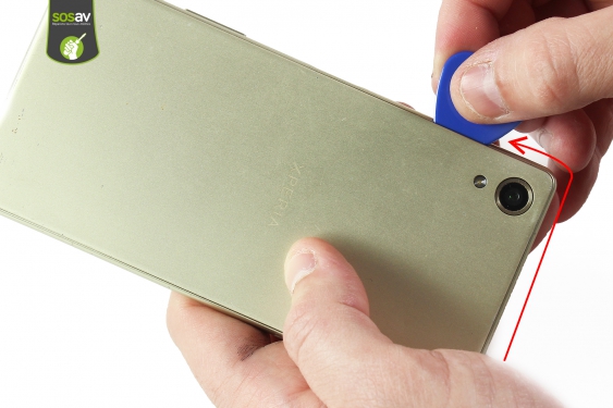

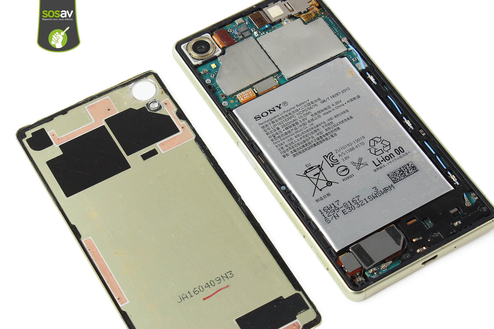

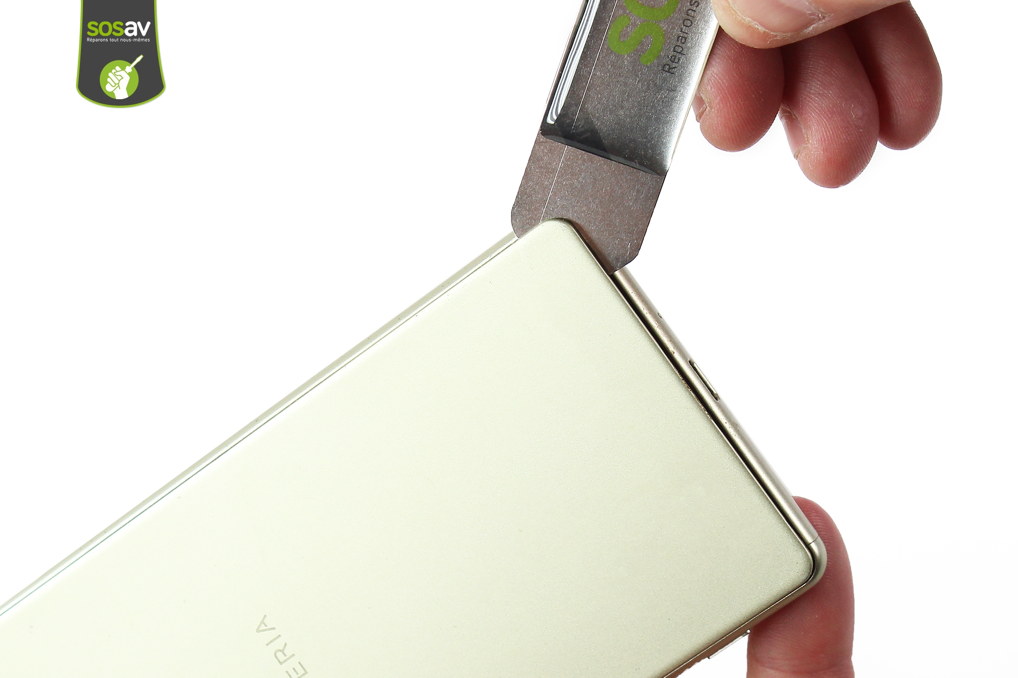

Notre star, la spatule iSesamo entre en jeu ! Insérez-la délicatement entre la vitre et le châssis afin de créer une légère ouverture.Prenez ensuite le relais avec un médiator (toujours inclus dans notre kit outils).

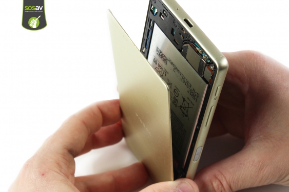

Faites doucement glisser le médiator sur le premier côté afin de décoller la vitre arrière.Puis, poursuivez en faisant glisser le médiator sur tout le pourtour de la vitre arrière.Vous pouvez désormais ouvrir la vitre arrière et la séparer du reste du téléphone.
Et voilà, votre vitre arrière Xperia X est maintenant séparée.

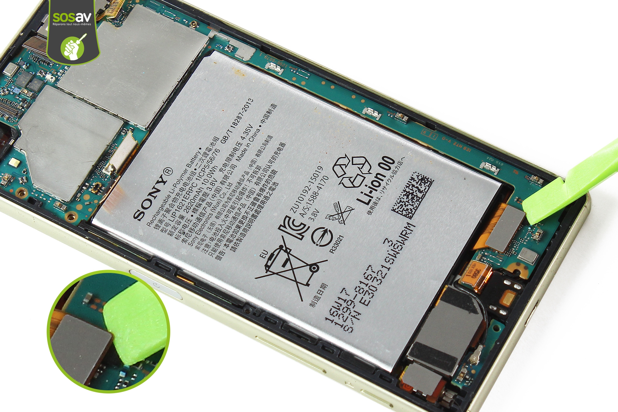

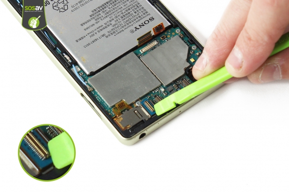

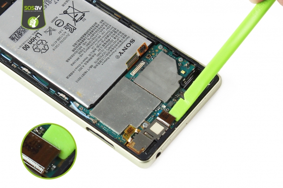

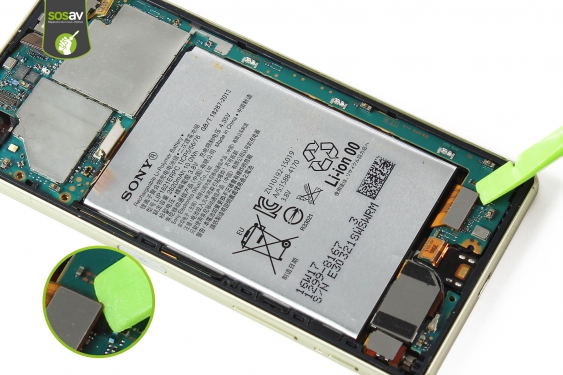

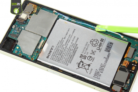

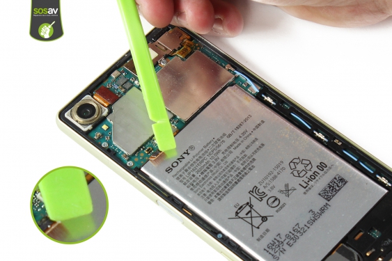

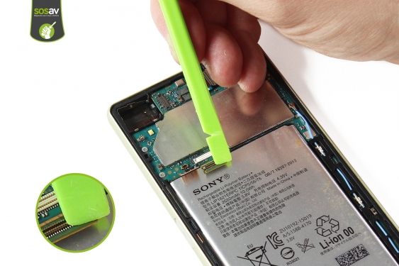

Avant de poursuivre la réparation Xperia X, déconnectez la batterie grâce à la spatule en nylon.

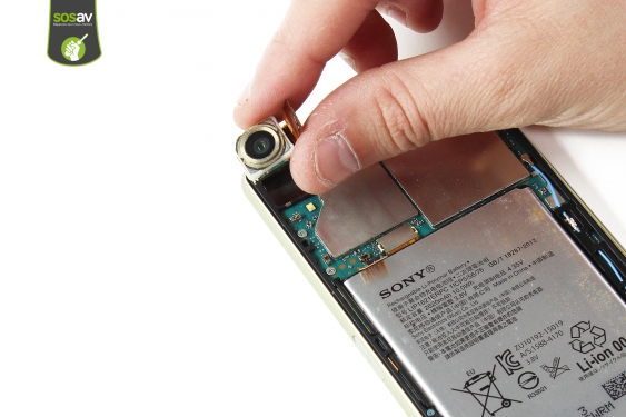

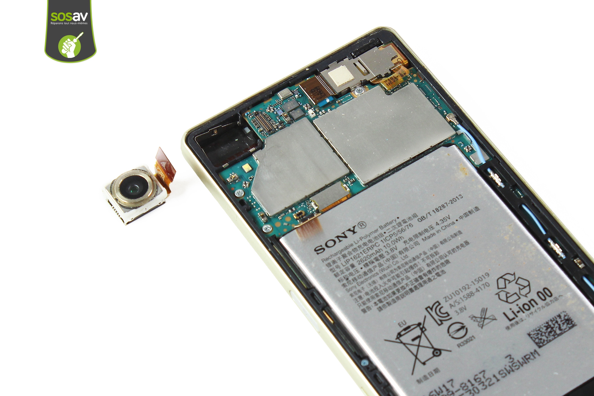

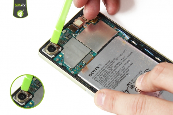

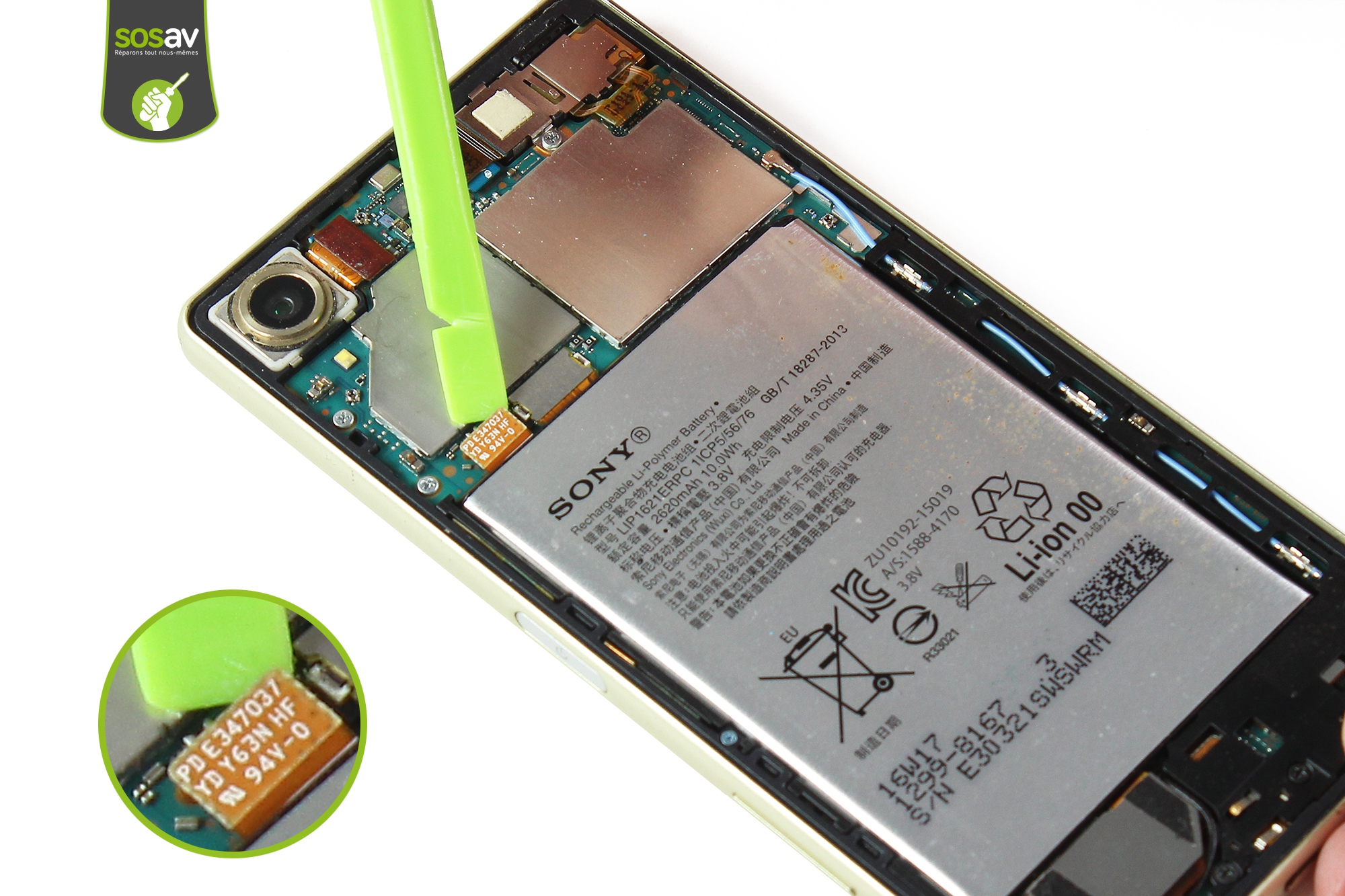

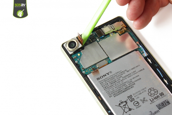

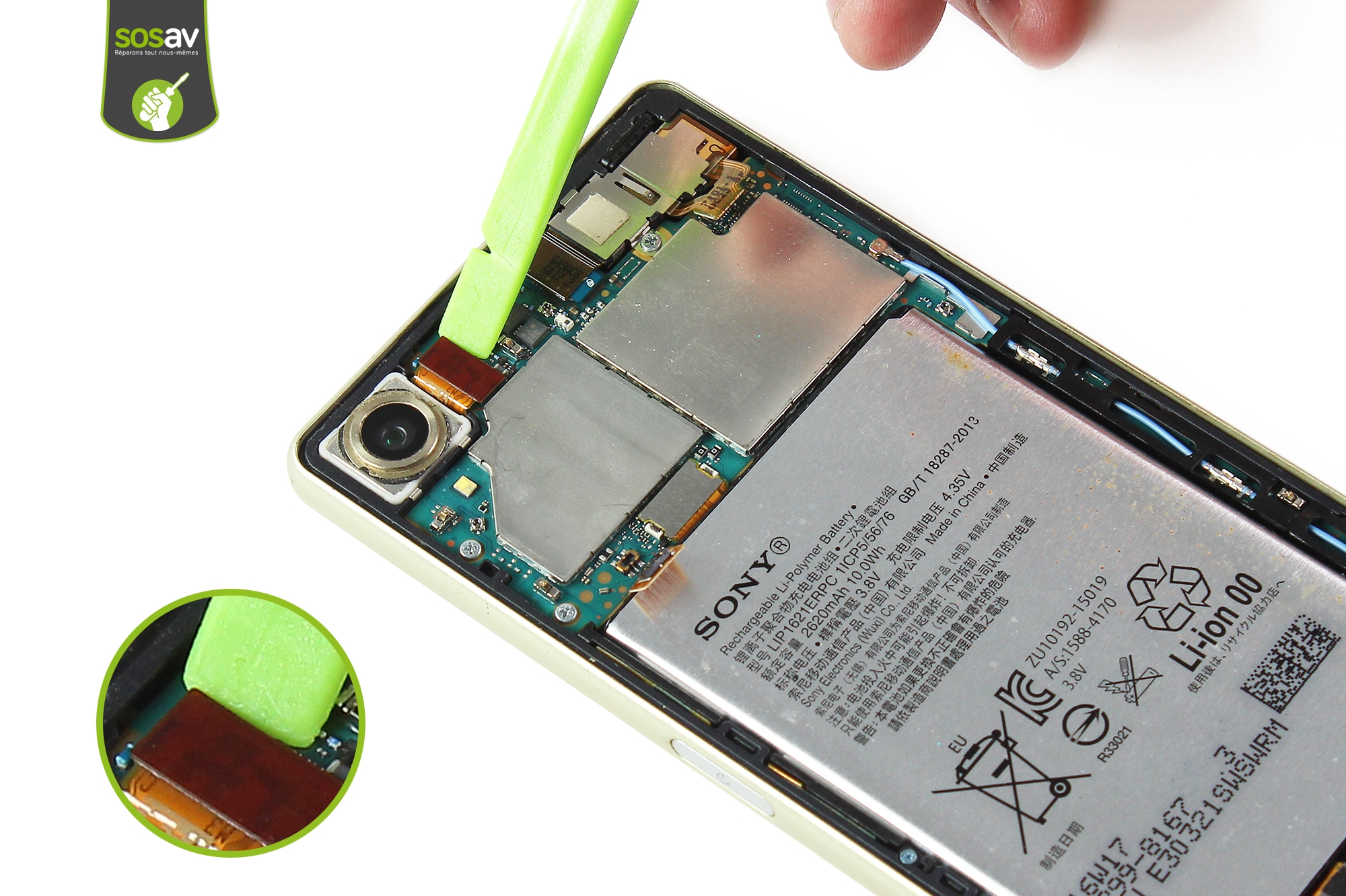

Gardez la spatule en nylon en main afin de déverrouiller la nappe de la caméra arrière.Puis sortez délicatement la caméra de son logement.
Votre caméra arrière Xperia X est à présent déposée.

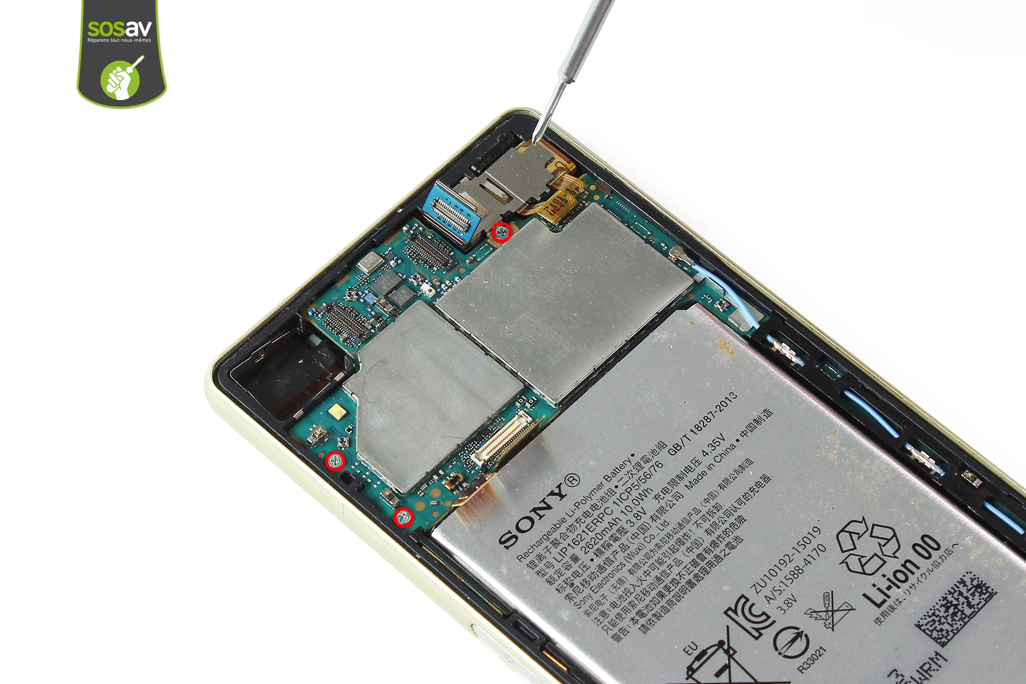

Dévissez les 3 vis entourées en rouge à l'aide du tournevis cruciforme (Ôh ! Il est aussi dans notre kit outils, ça tombe bien !)

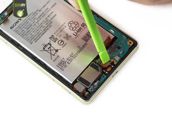

Prenez de nouveau la spatule en nylon pour déconnecter la nappe prise jack.Puis débranchez le câble d'interconnexion, côté carte mère.

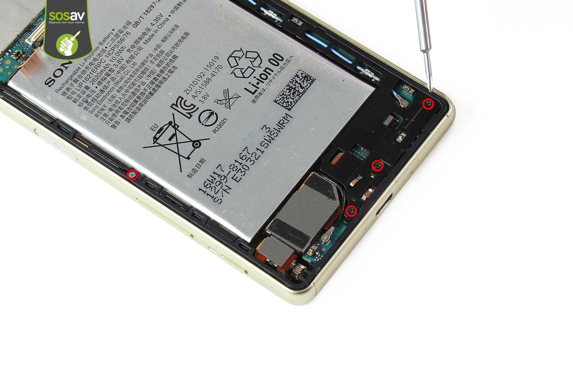

Réutilisez le tournevis cruciforme pour dévisser les 4 vis entourées en rouge.

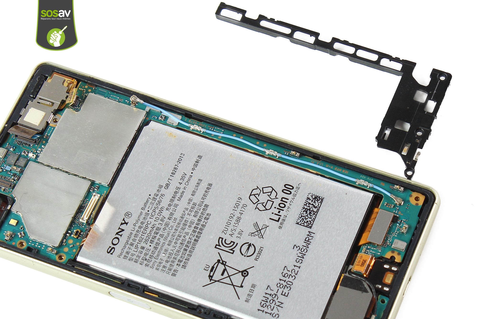

La spatule iSesamo attendait impatiemment de pouvoir déloger le renfort carte mère ! Faites-la glisser le long du support pour le déclipser entièrement.Retirez ensuite le renfort.
Le renfort carte mère est à présent démonté.

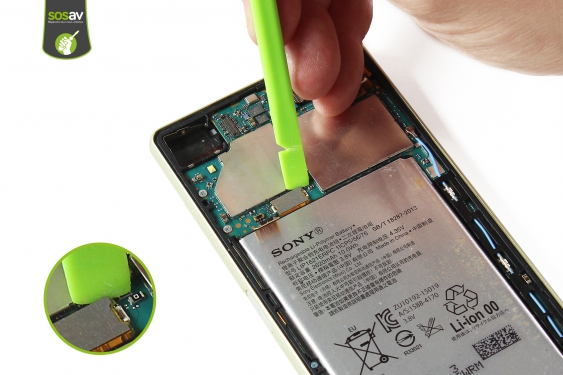

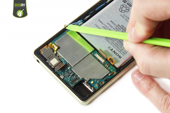

Reprenez la spatule en nylon pour déconnecter l'autre côté du câble d'interconnexion, qui est maintenant accessible.Puis sortez-le tout doucement des 3 points de fixation présents sur la carte mère.
Votre câble d'interconnexion Xperia X est démonté.

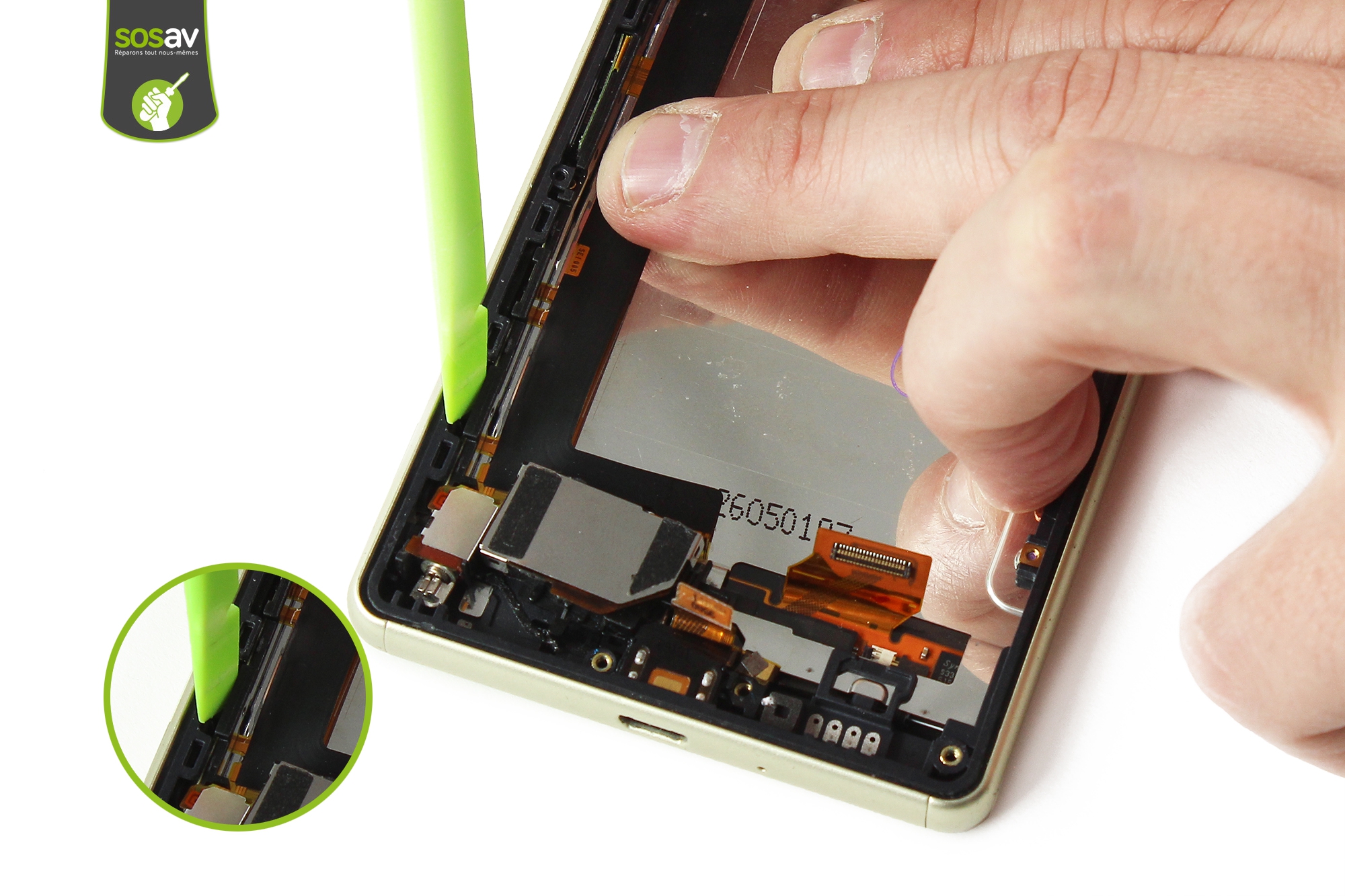

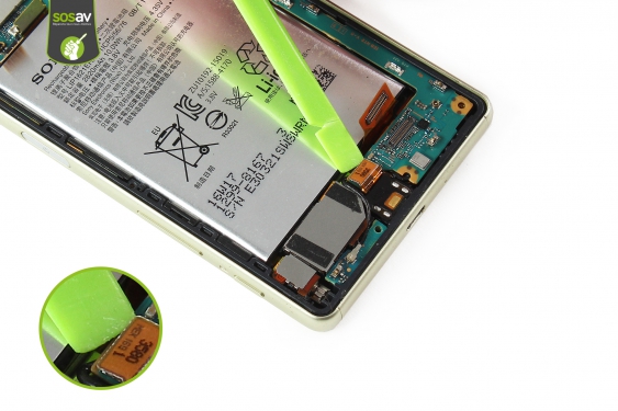

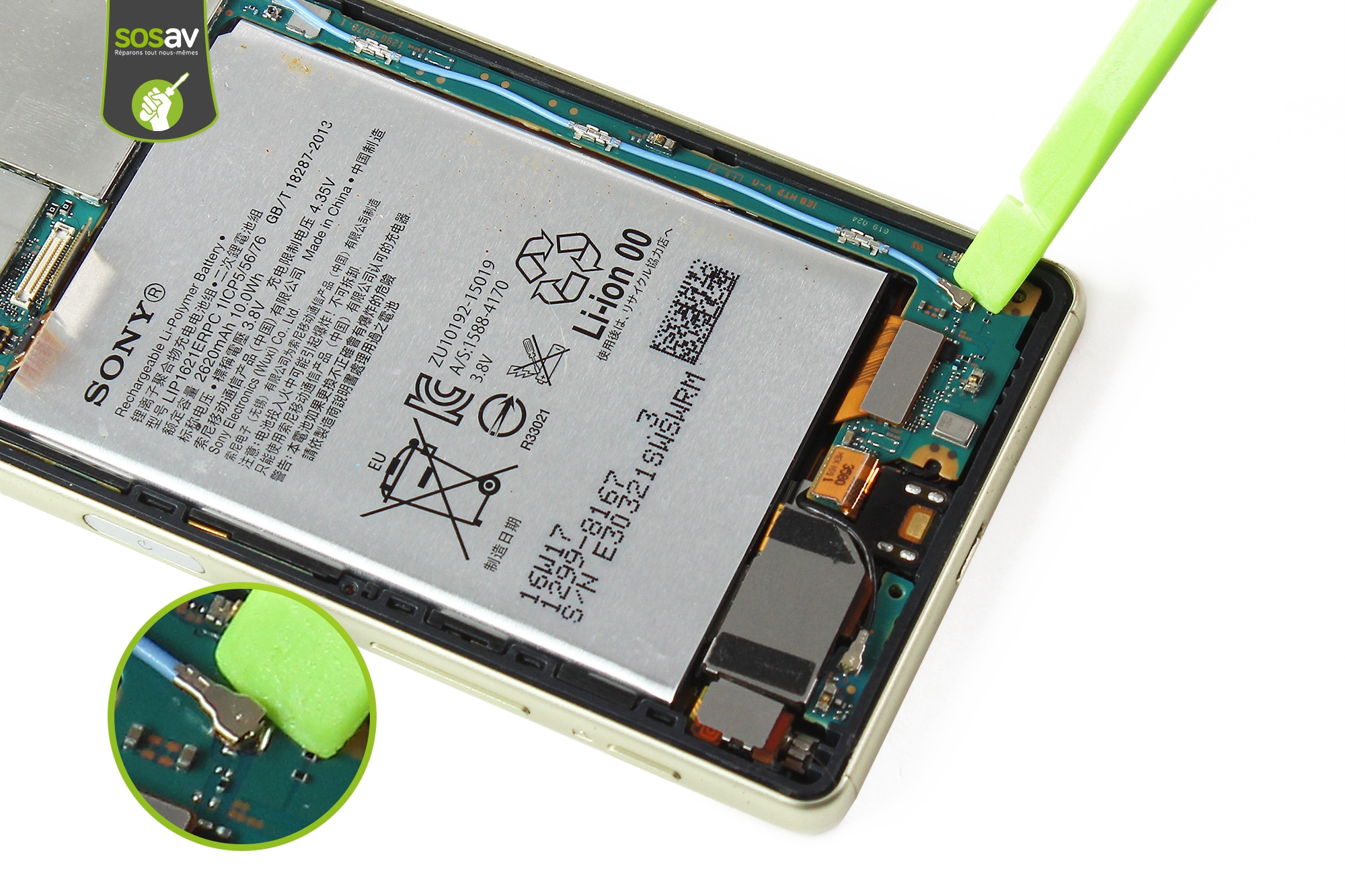

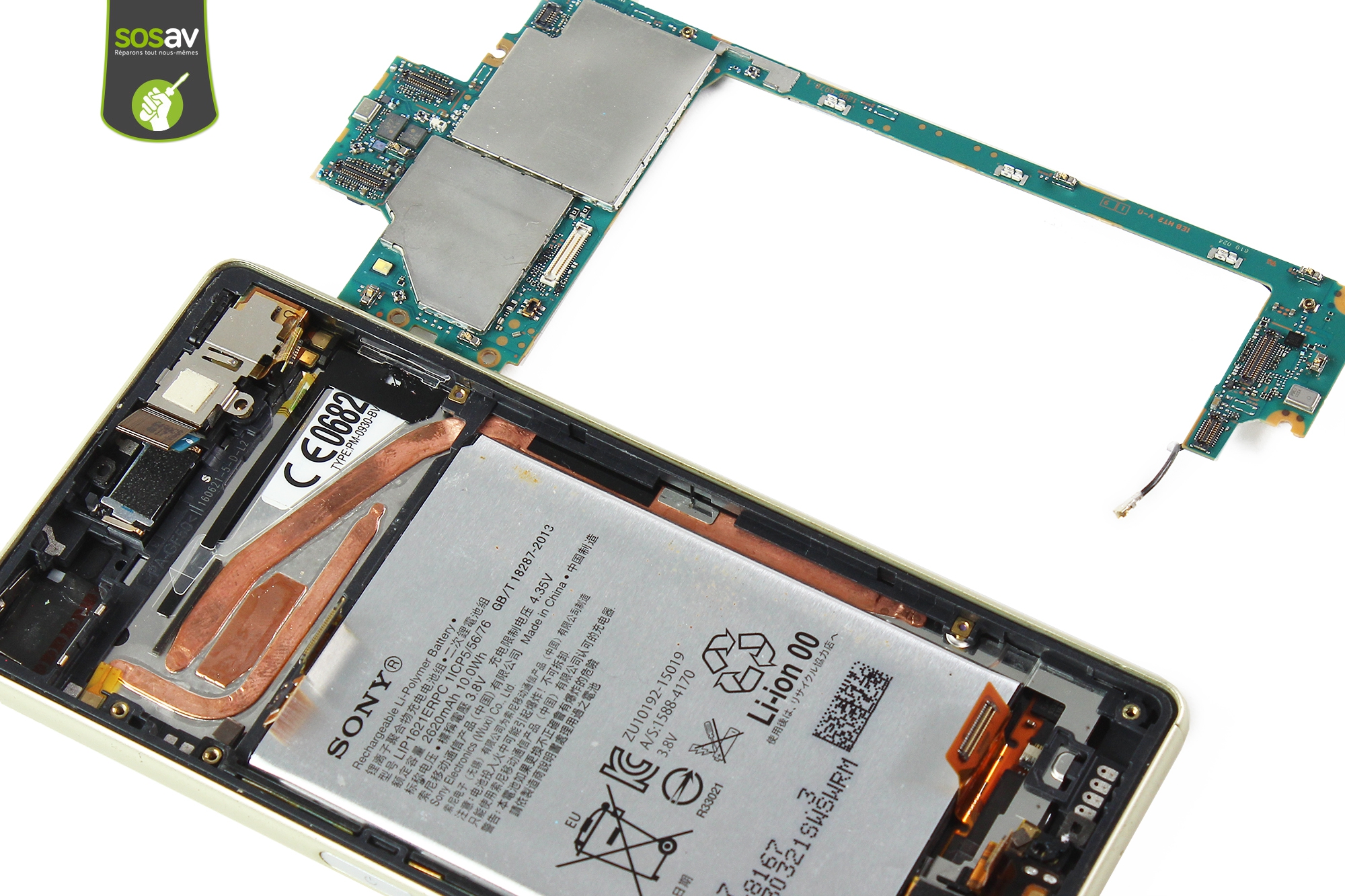

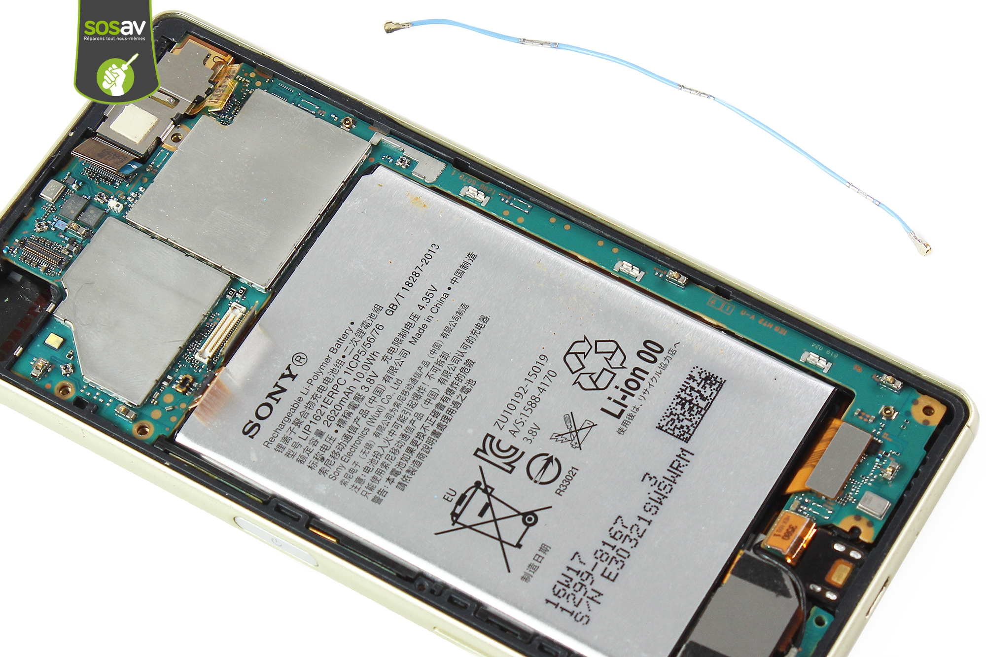

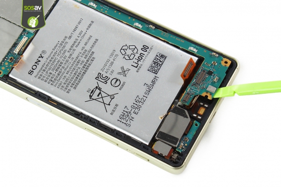

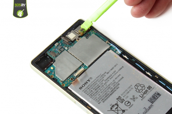

Toujours avec la spatule en nylon, déconnectez la nappe de l'écran.Puis debranchez la nappe du connecteur de charge.

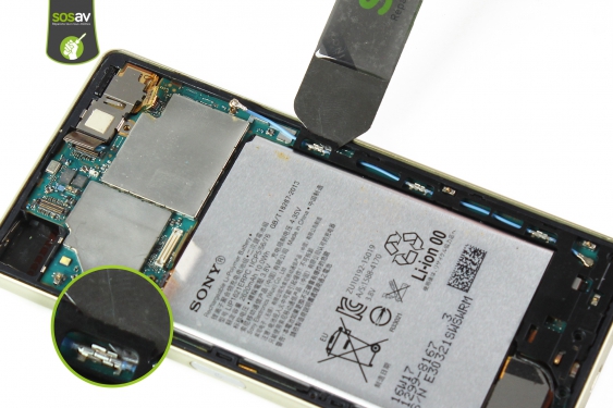

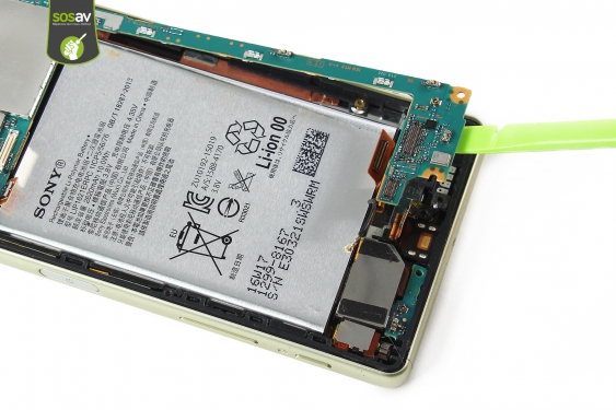

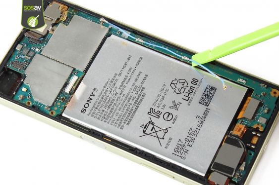

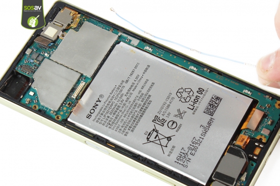

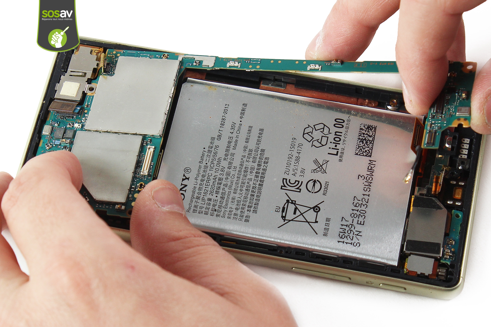

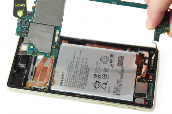

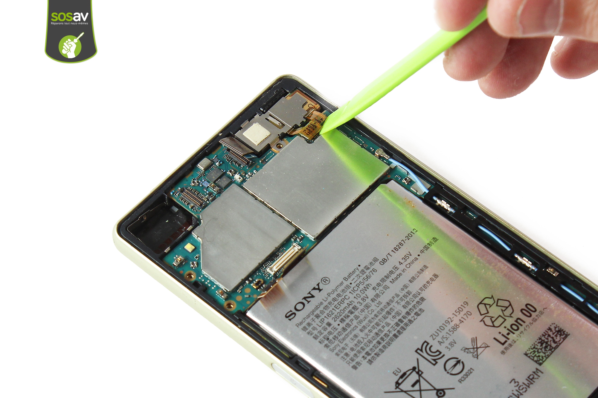

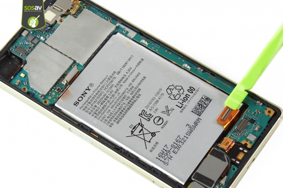

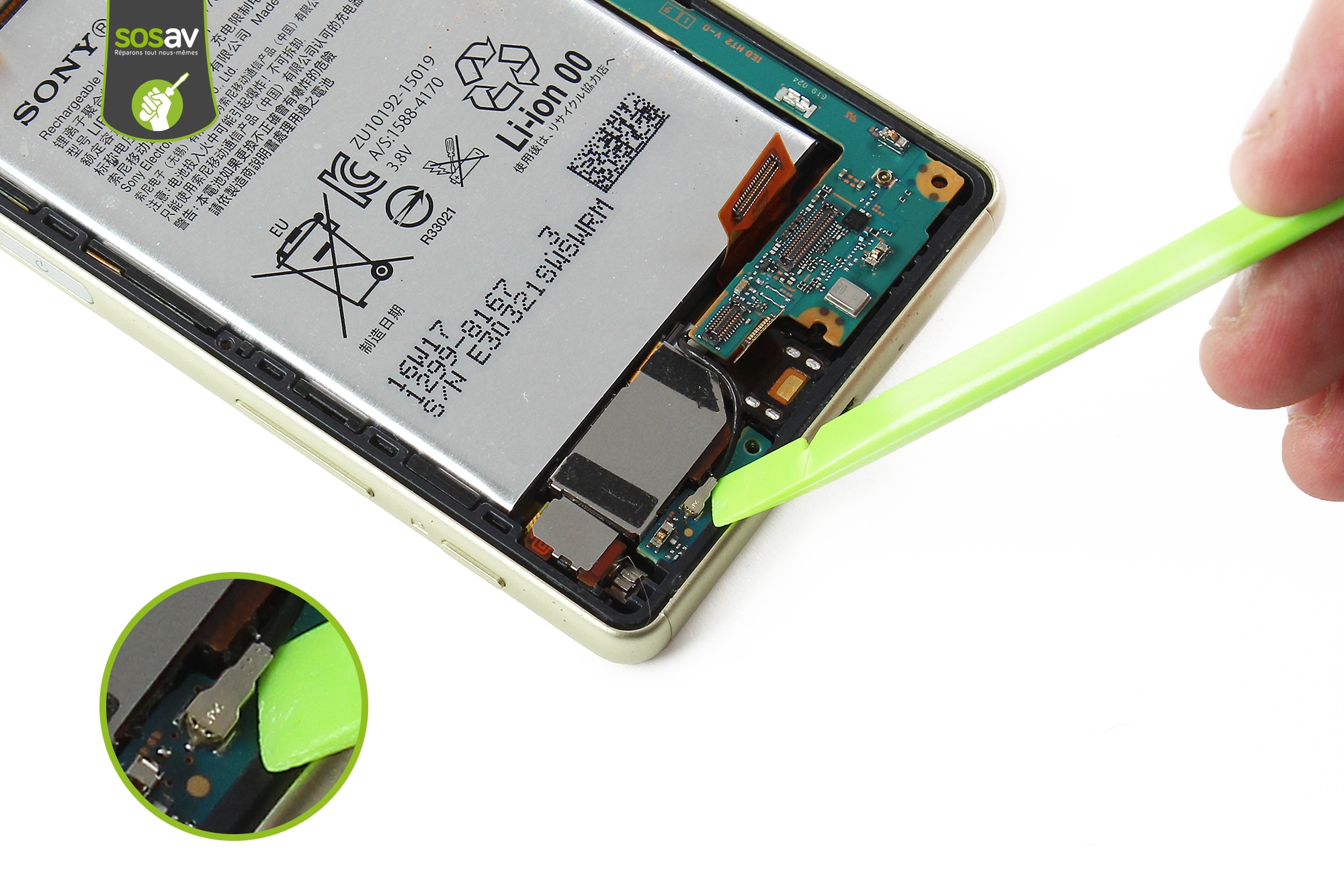

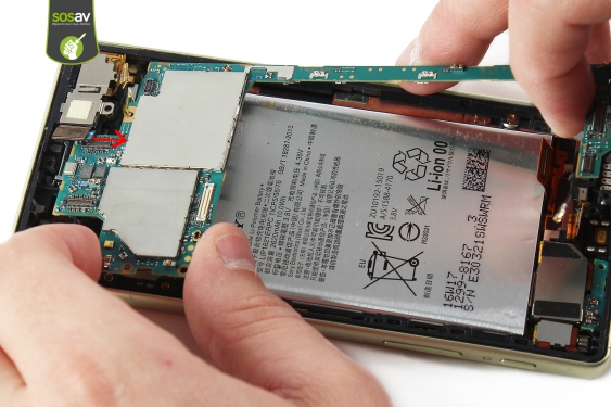

Enchaînez en débranchant le câble réseau de la carte antenne GSM.Puis commencez à faire délicatement levier avec la spatule en nylon pour extraire la carte mère.
Attention à ne pas la lever directement ! Il faut doucement faire glisser le haut de la carte mère pour la sortir sans encombre. (Photo 1 & 2)Après cela, vous pouvez retirer la carte mère en toute sécurité.
La carte mère Xperia X est partiellement déposée.

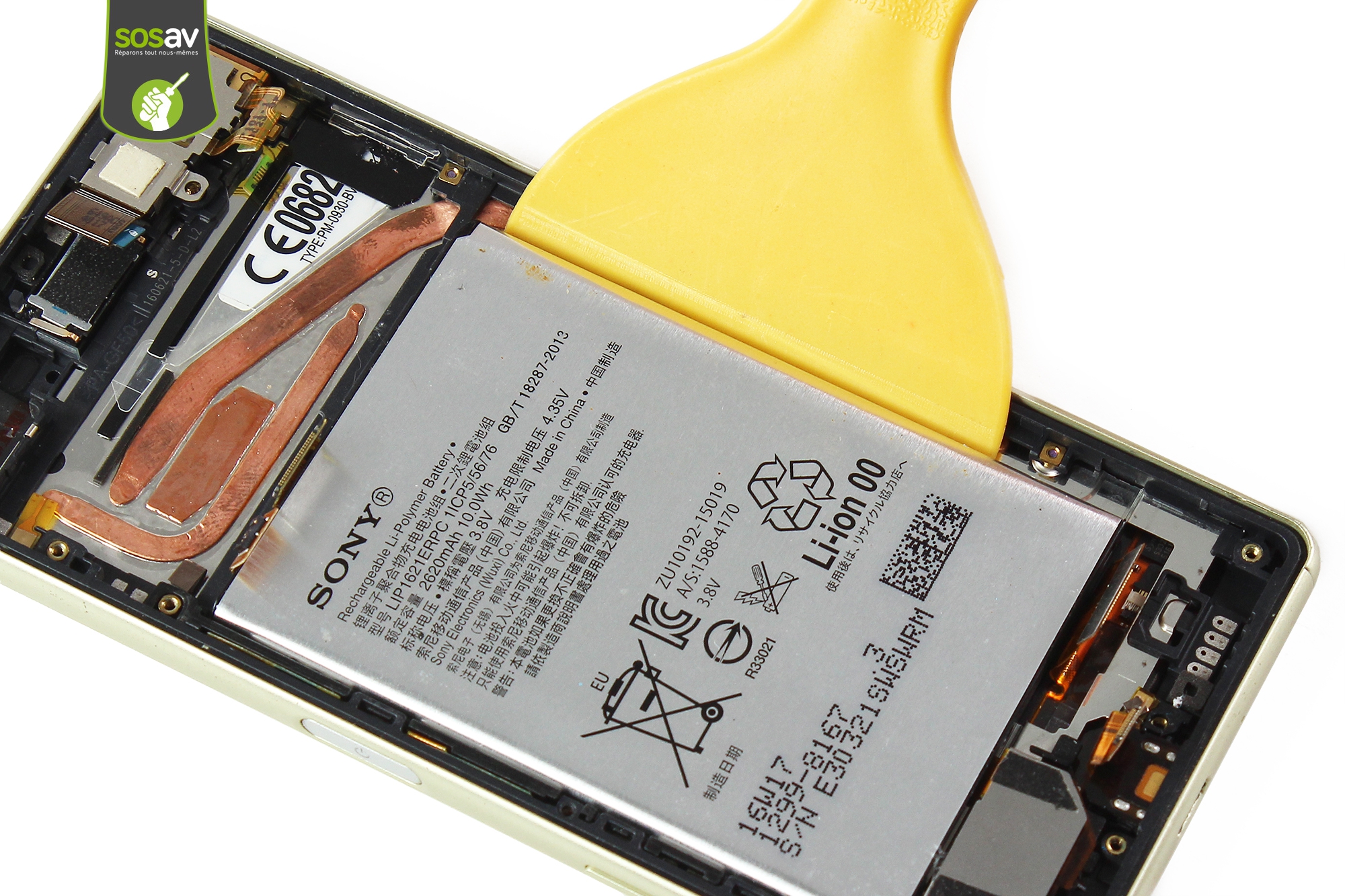

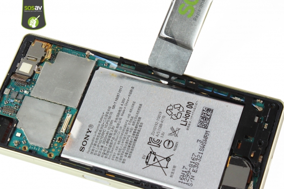

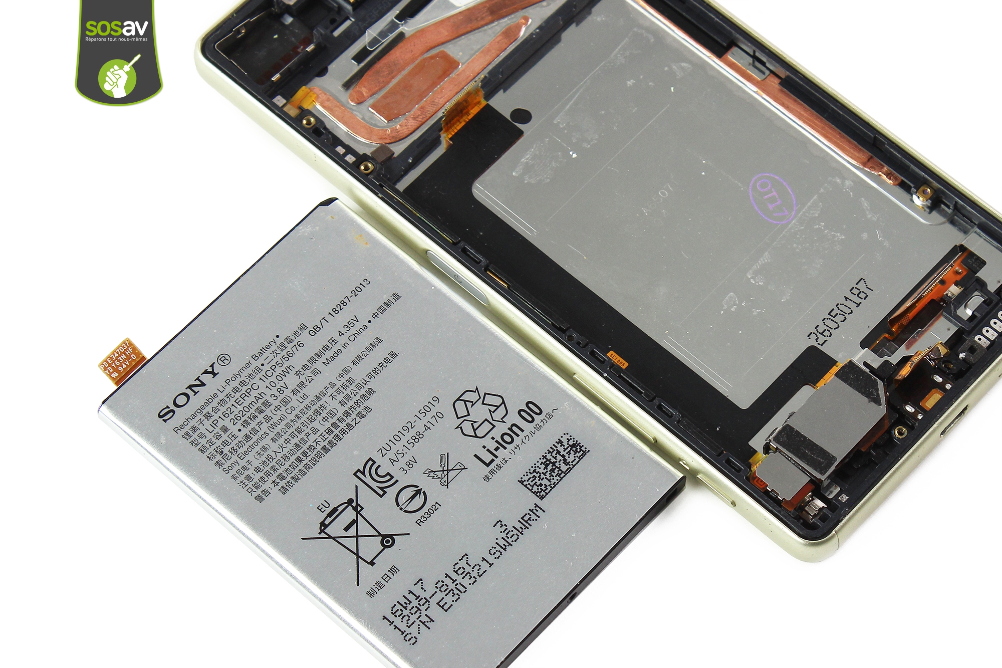

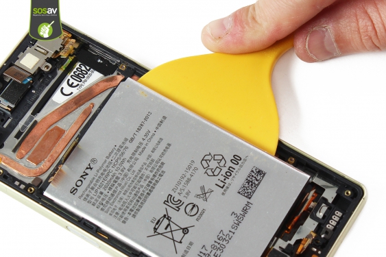

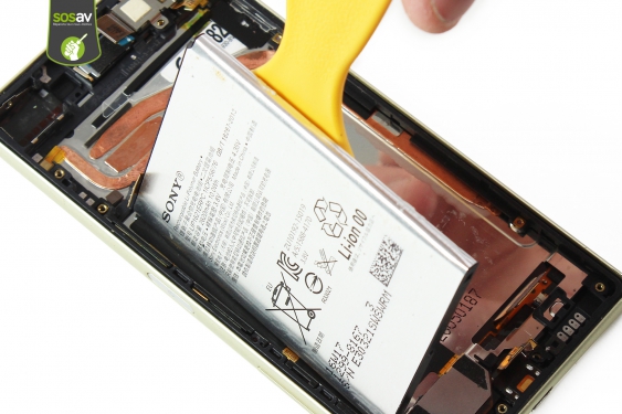

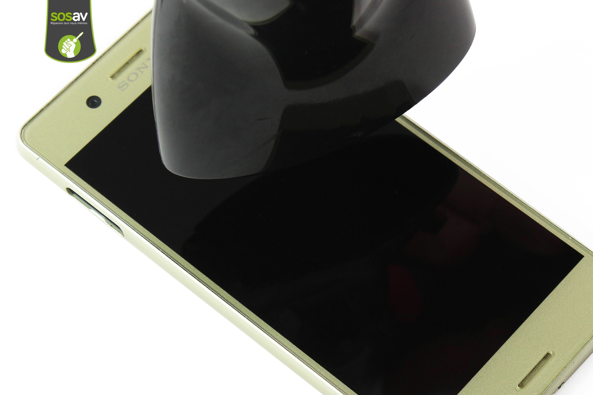

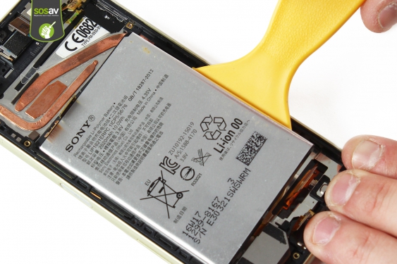

Reprenez votre nouvel outils, le sèche-cheveux, afin de chauffer quelques secondes la face avant du Xperia X.
Ceci a pour but de ramollir la colle qui maintient la batterie.
Par précaution, ne chauffez pas directement la batterie.
Ne chauffez pas trop longtemps le centre du LCD au risque d'endommager l'écran.
Etape 24

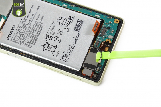

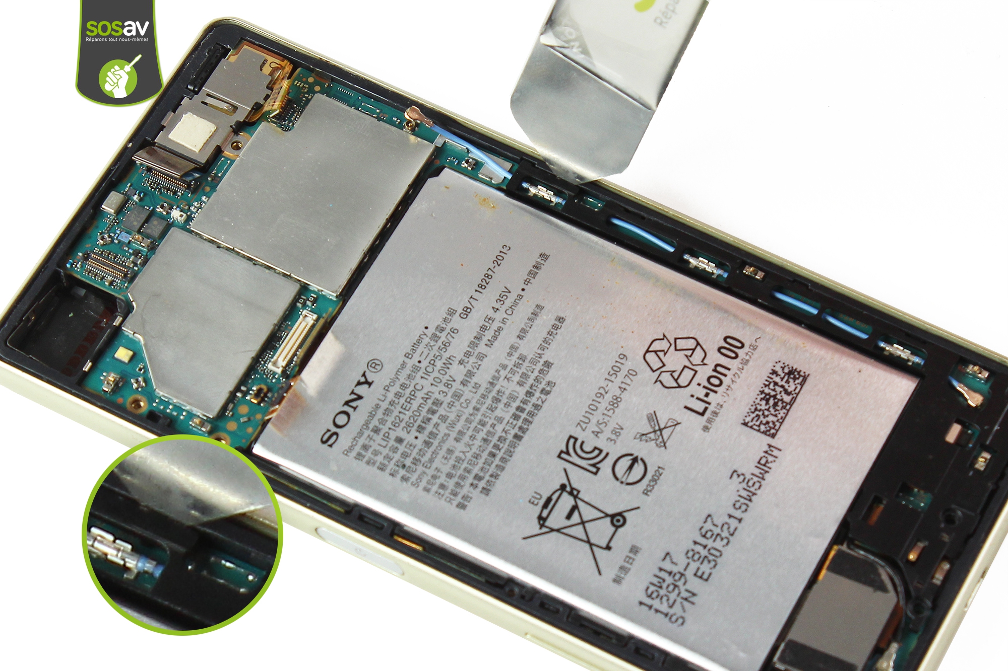

Glissez délicatement la spatule large et plate sous la batterie pour faire levier.Retirez la batterie.
Etape 25
Votre batterie Xperia X est maintenant déposée.

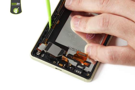

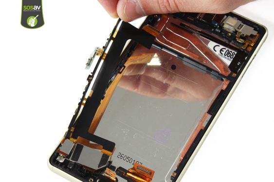

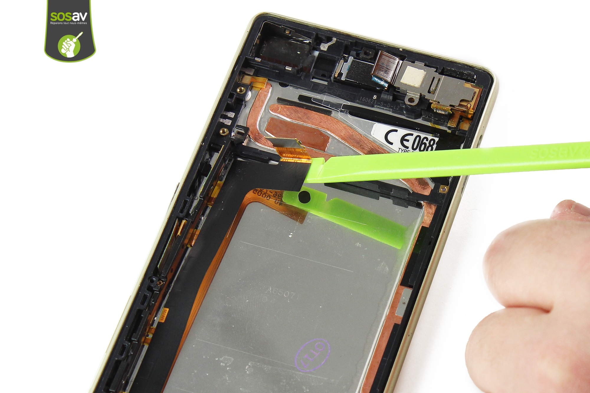

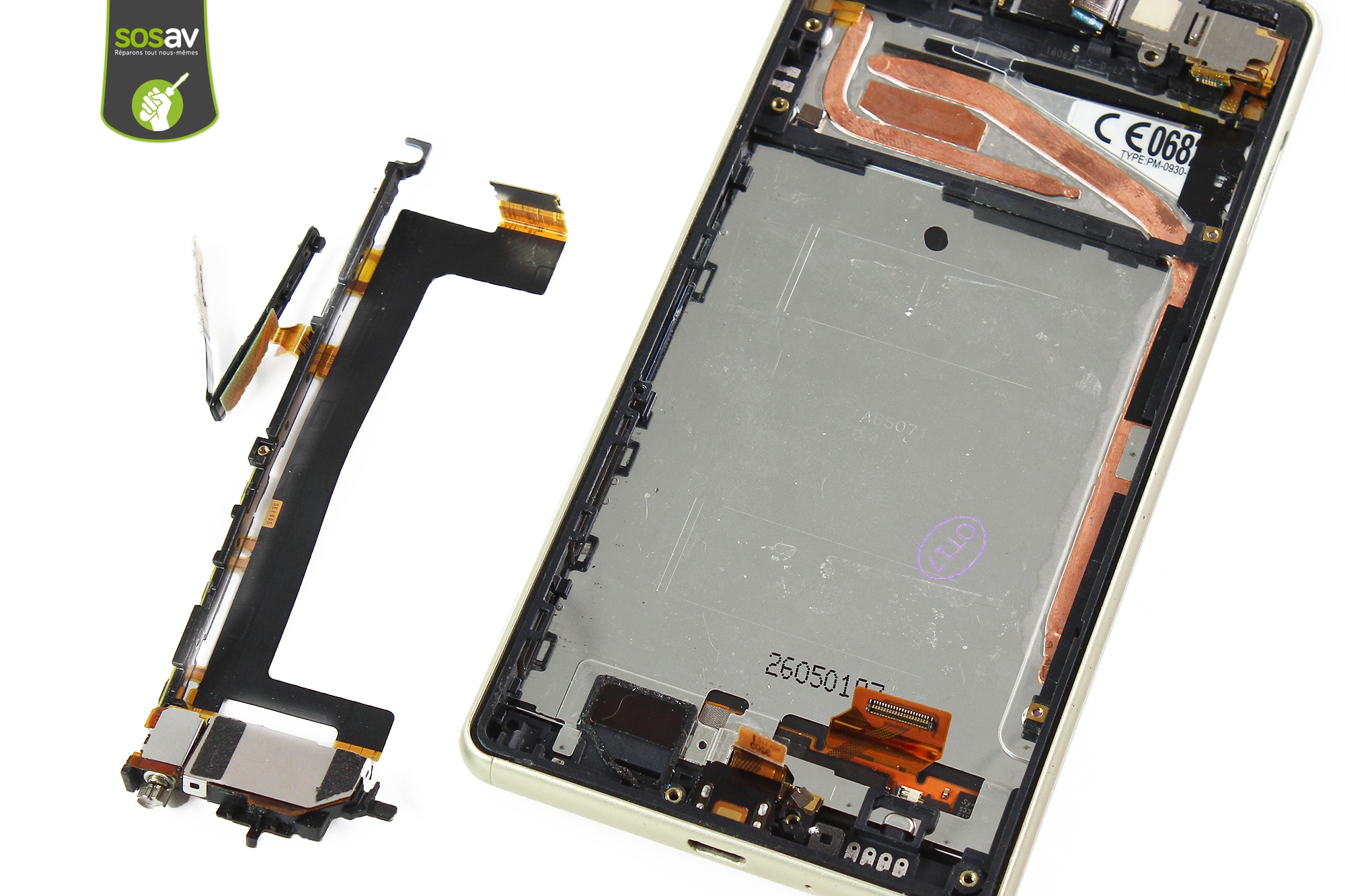

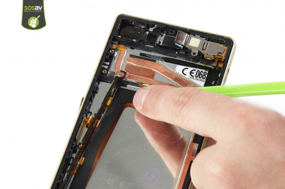

Glissez la spatule en nylon entre la nappe et le châssis pour commencer à la décoller en douceur.
Etape 27
Puis, toujours avec la spatule en nylon, décollez doucement le connecteur de la nappe collé au châssis écran.Vous pouvez extraire la nappe du téléphone.
Etape 28
Votre nappe power & volume Xperia X est à présent démontée.

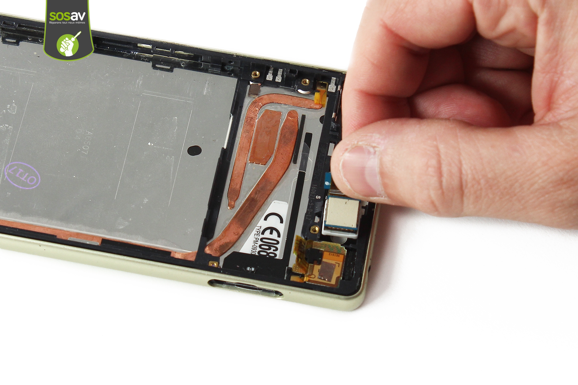

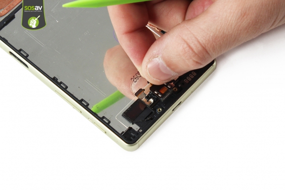

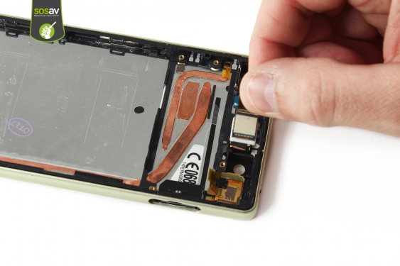

Libérez le connecteur de charge afin de l'extraire.
Etape 30
Le connecteur de charge est maintenant démonté.
Etape 31

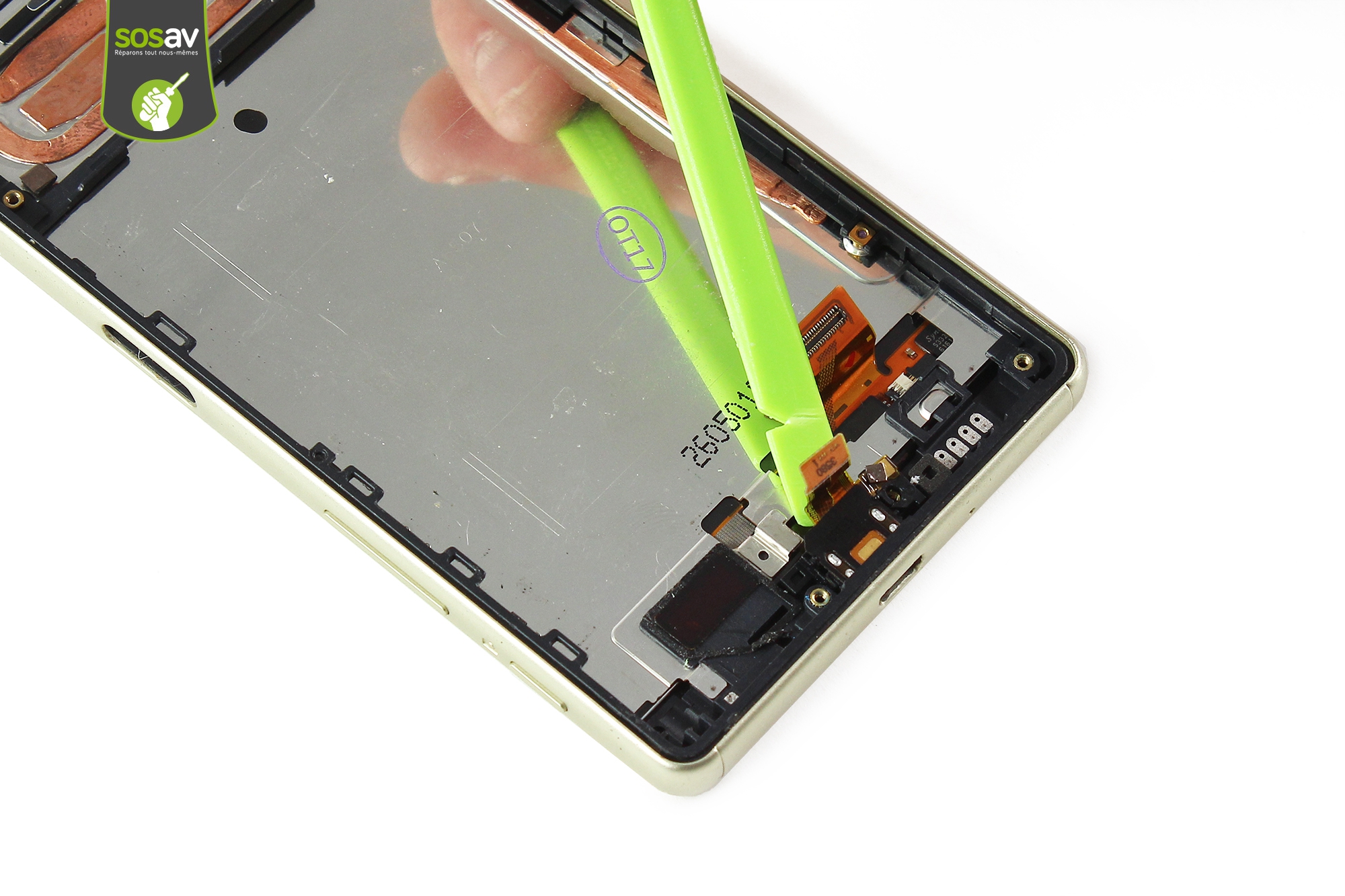

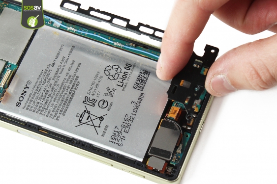

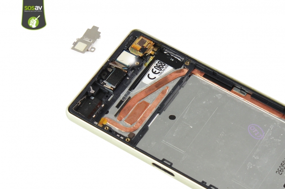

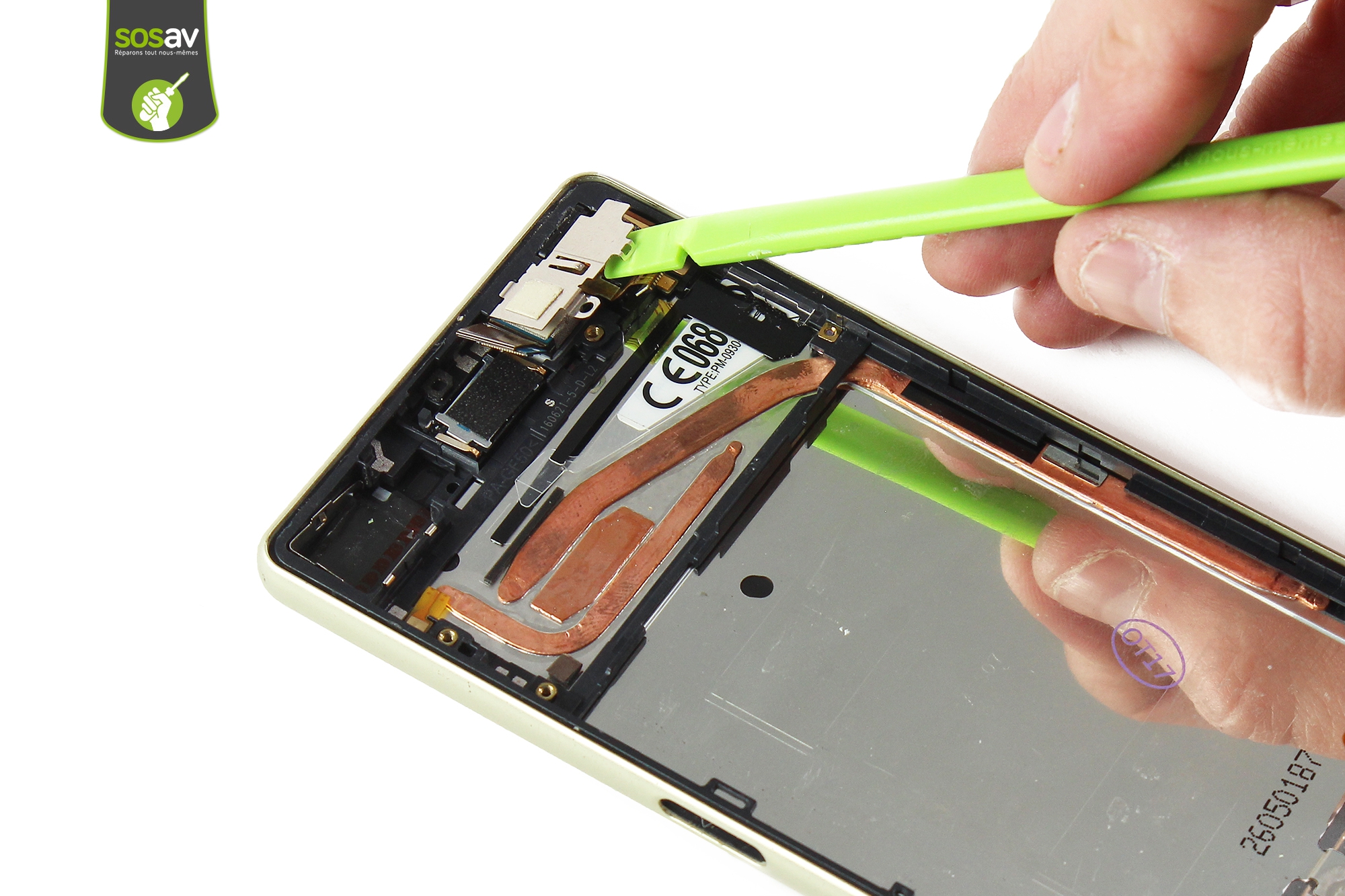

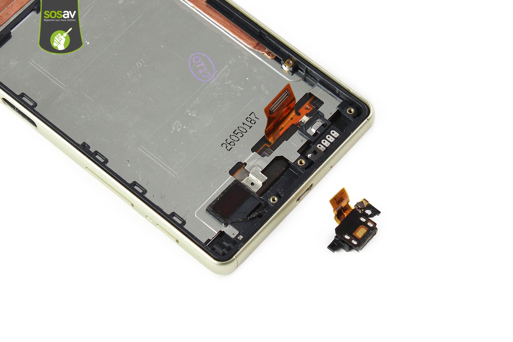

Avec la spatule en nylon, soulevez et retirez la plaque métallique qui protège la caméra avant et la prise jack.
Etape 32

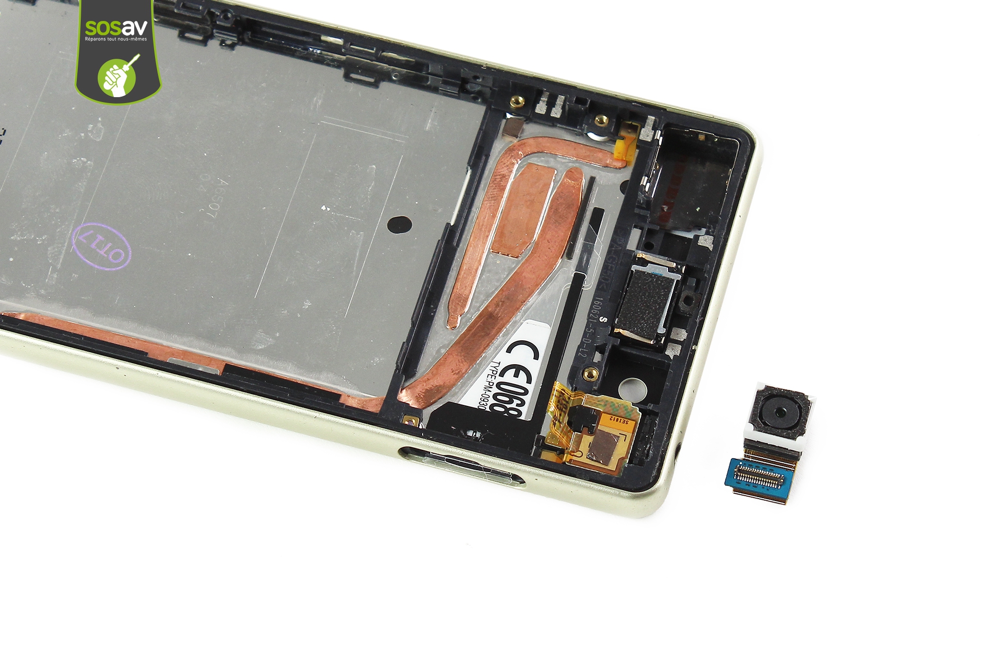

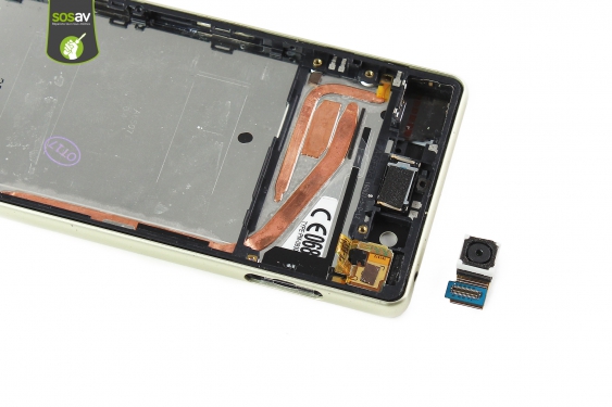

A présent, sortez la caméra avant de son emplacement.
Etape 33
Votre écran Xperia X est maintenant entièrement démonté.En cas d'écran cassé, de problèmes d'affichage ou tactile, remplacez-le par un écran neuf.
