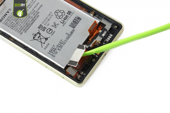

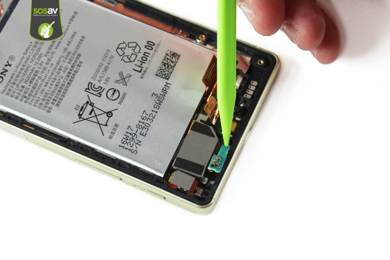

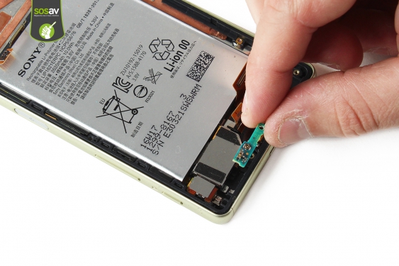

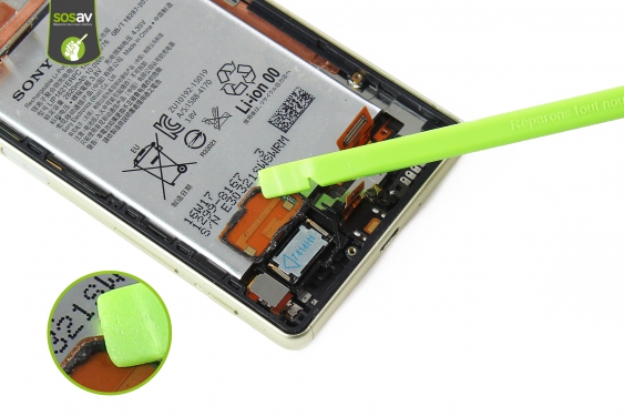

Insérez la pointe de la spatule en nylon dans le petit trou de la carte antenne GSM afin de l'extraire.
Etape 24

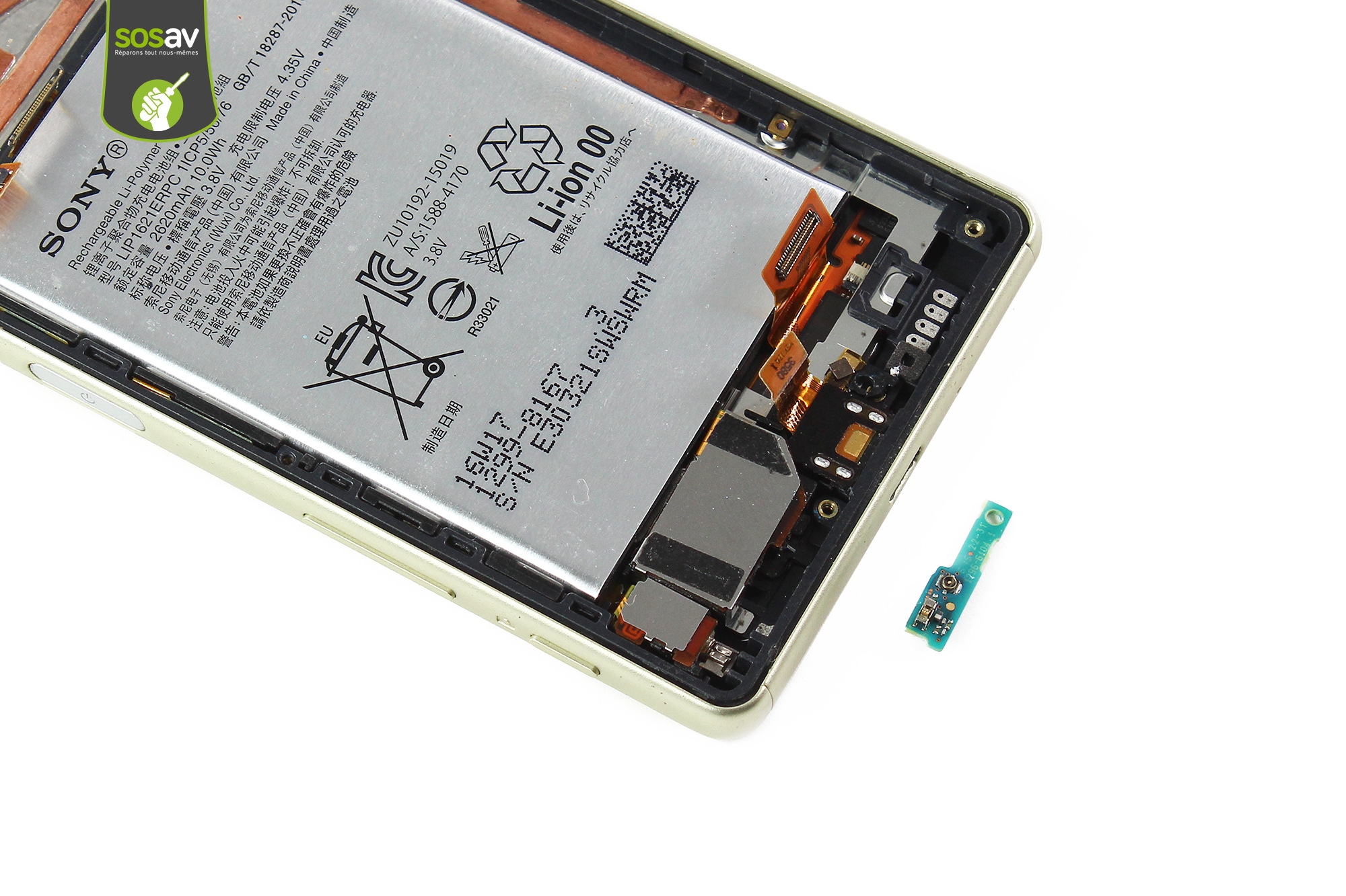

Votre carte antenne GSM Xperia X est désormais démonté.
Etape 25

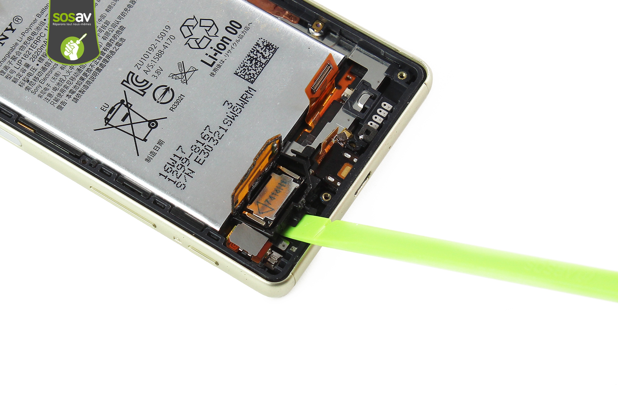

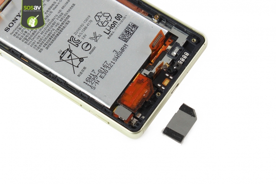

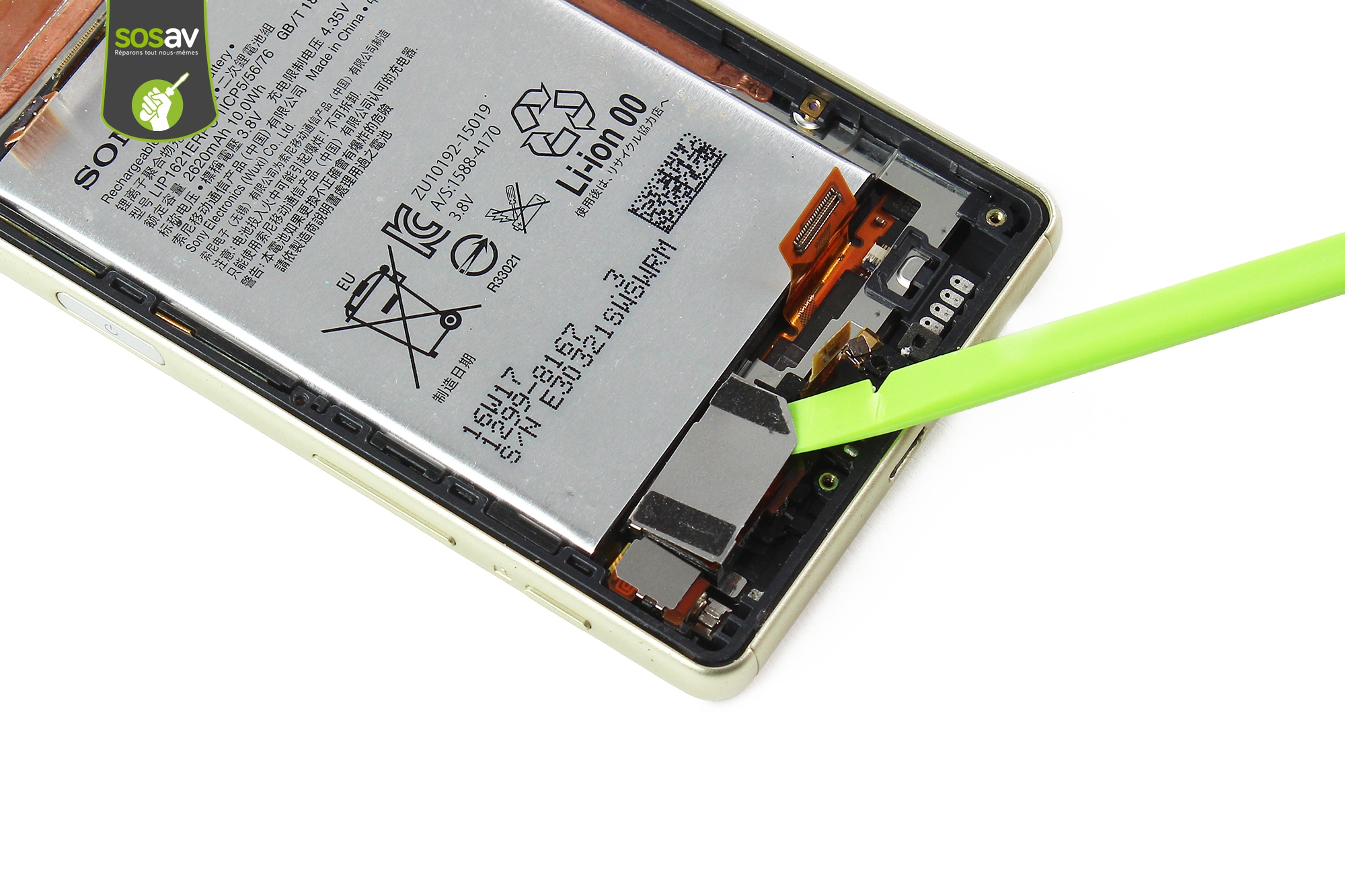

A l'aide de la très utile spatule en nylon, soulevez la plaque de protection qui recouvre le haut-parleur externe.Puis retirez-la.

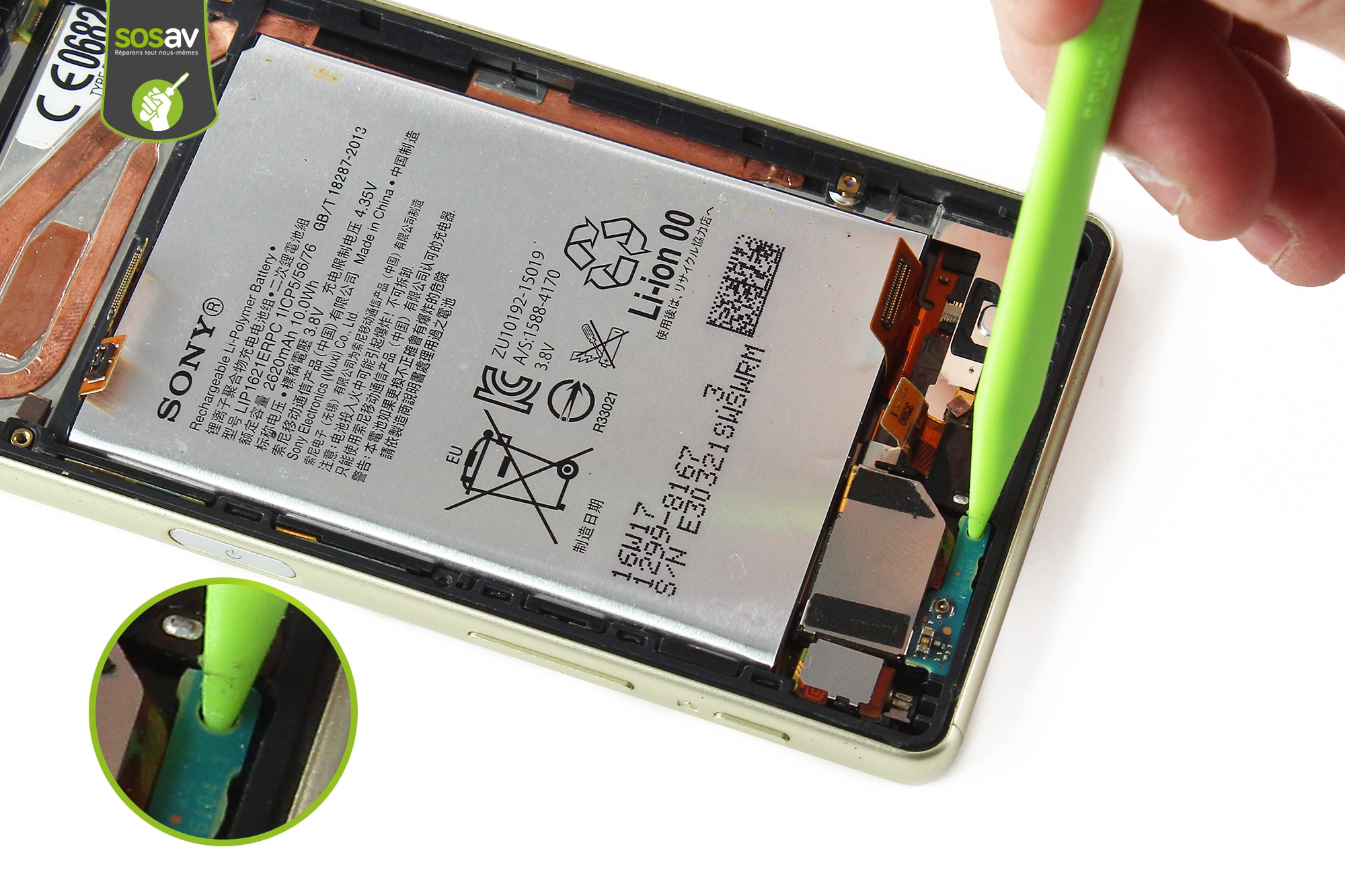

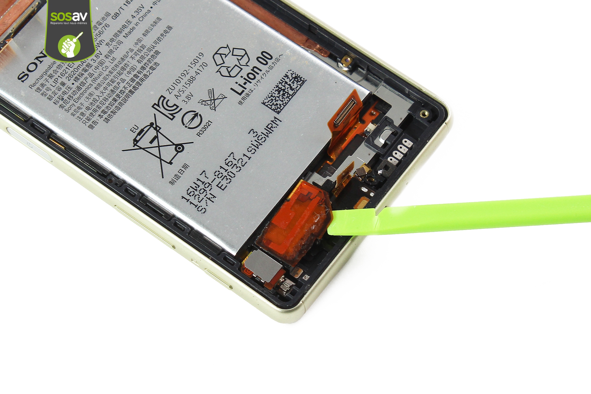

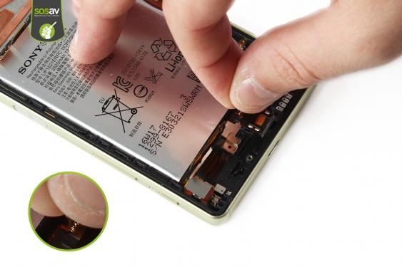

Puis soulevez la nappe de liaison des boutons latéraux dissimulant le haut-parleur externe.
Etape 27

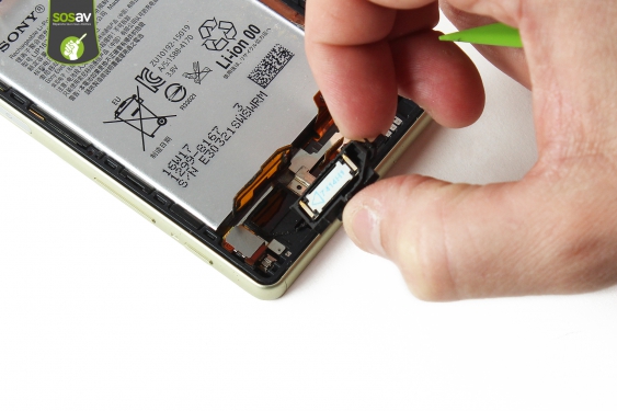

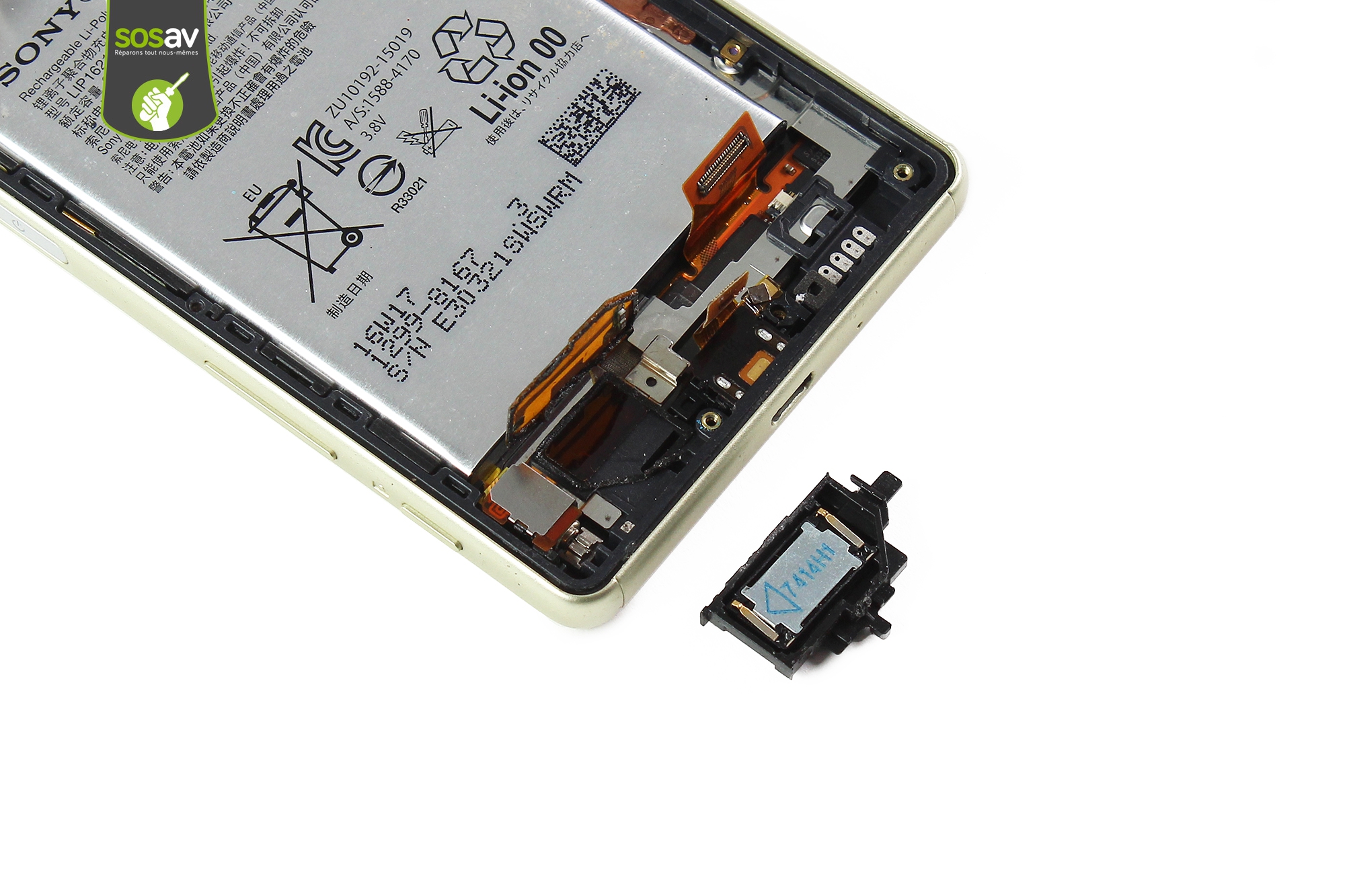

Le haut-parleur externe est enfin visible ! Vous pouvez le déloger en faisant doucement levier avec la spatule en nylon.
Il est préférable d'extraire le haut-parleur par confort pour la suite de la réparation Xperia X.
Etape 28
Votre haut-parleur externe Xperia X est à présent déposé.

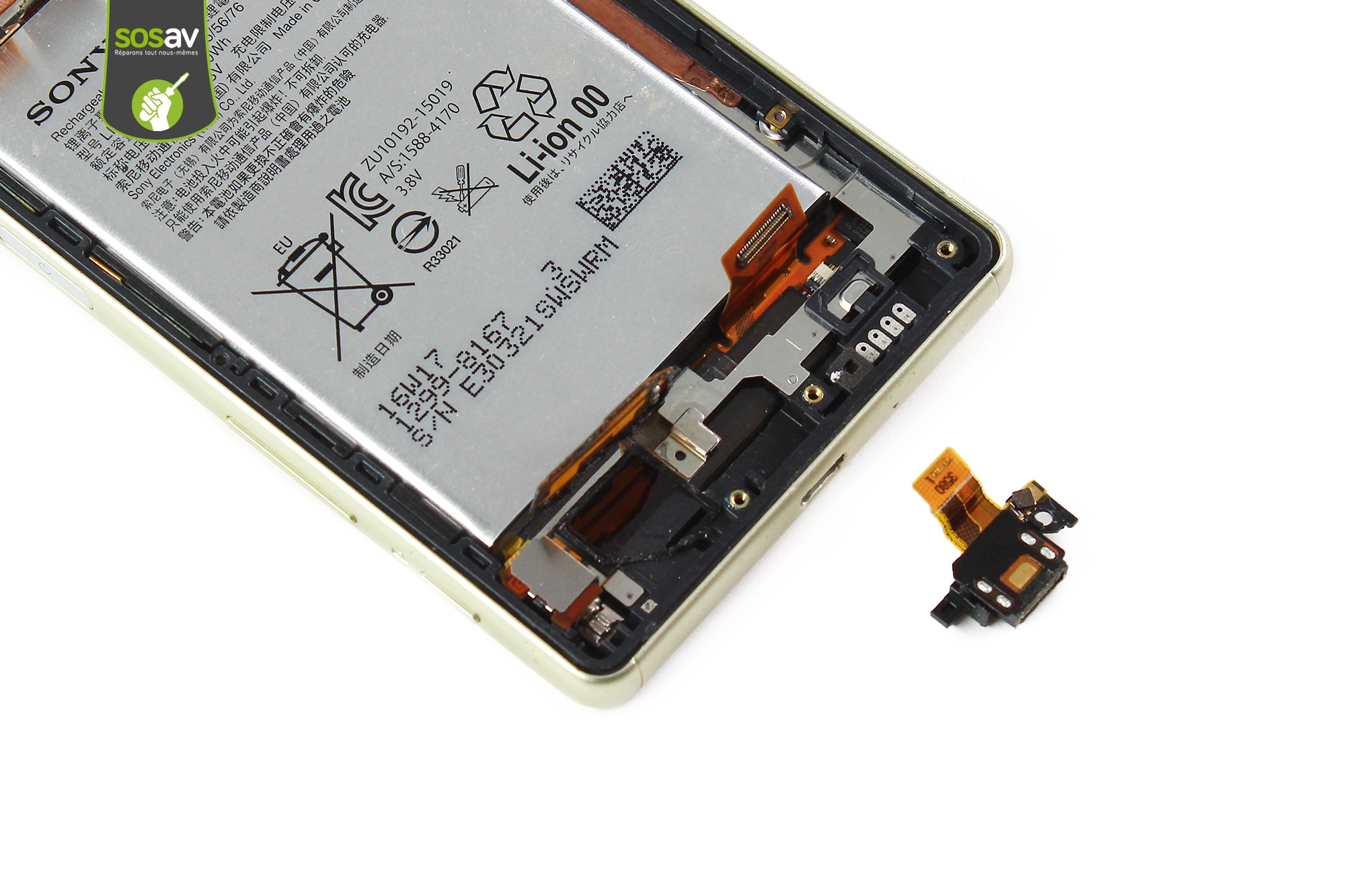

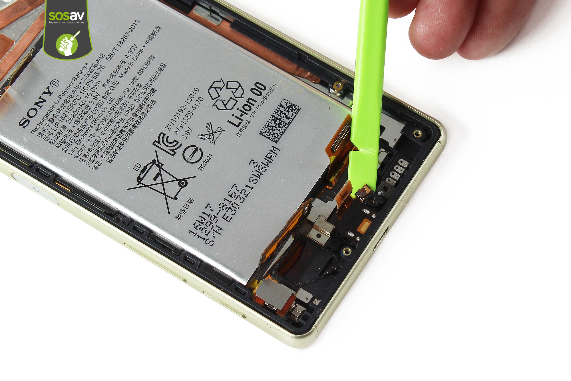

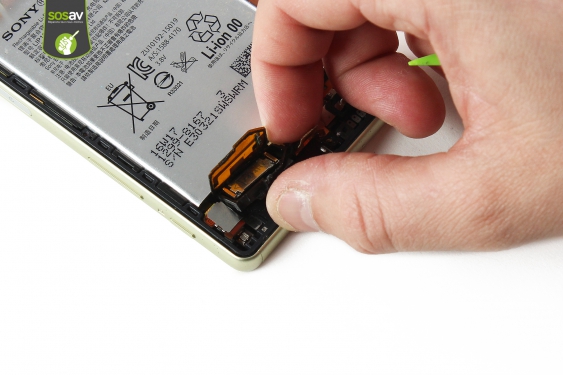

Poursuivez avec la spatule en nylon afin de sortir délicatement le connecteur de charge.
Etape 30
Votre connecteur de charge Xperia X est maintenant déposé.En cas de problème de charge, remplacez-le par un connecteur neuf.
