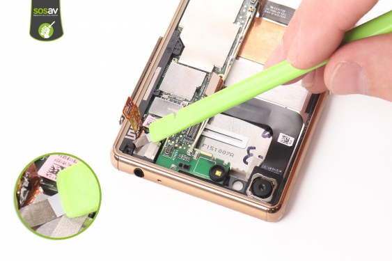

Dévissez les 2 vis cruciformes entourées en rouge. (Photo 1)Faites levier avec la spatule en nylon pour sortir doucement le haut-parleur externe.

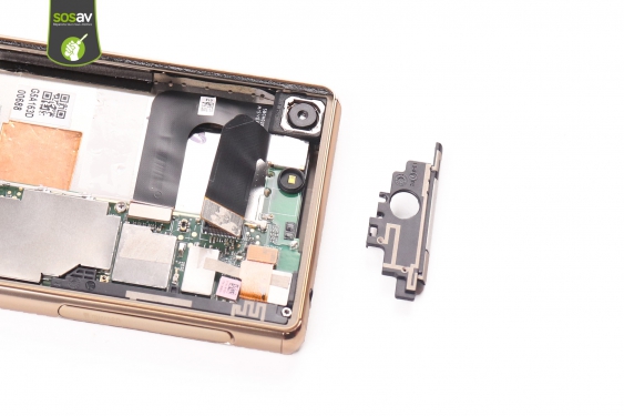

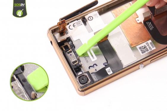

Dévissez la vis cruciforme entourée en rouge. (Photo 1)Puis commencez à déloger le cache avec la spatule en nylon.
Etape 32
Etape 33
Sortez le cache avec la pince.
Etape 34

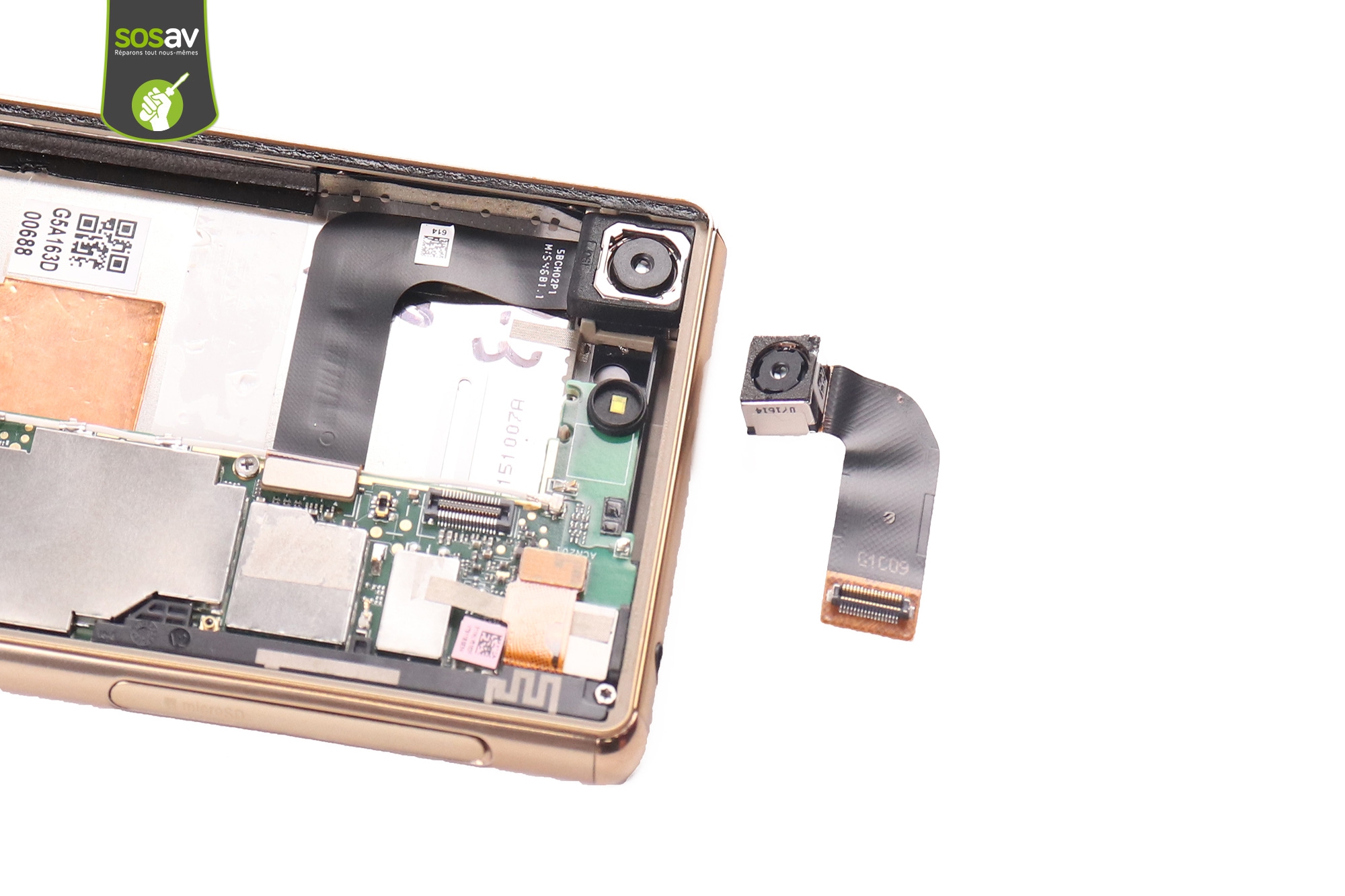

La caméra avant est démontée.
Etape 38

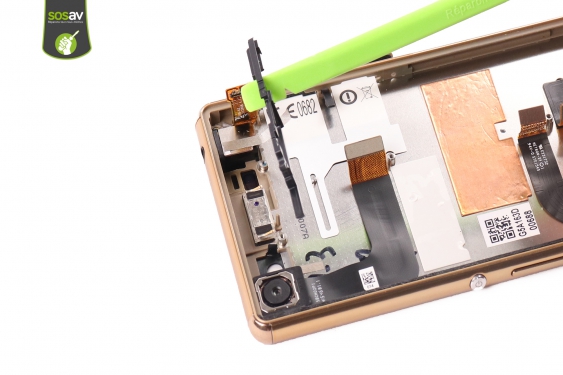

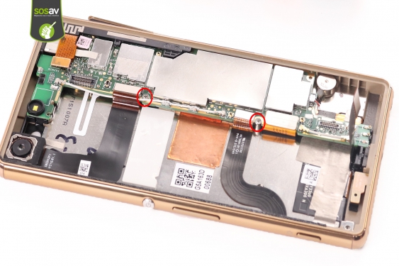

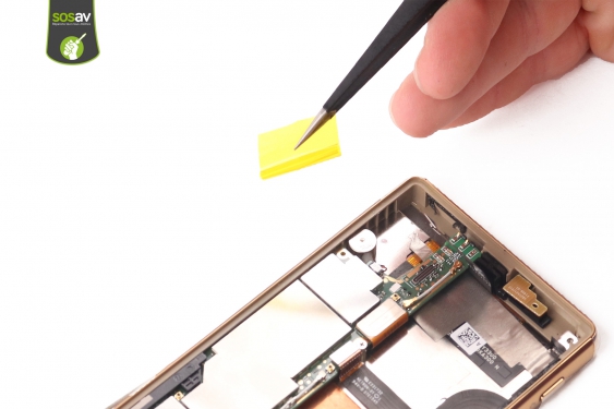

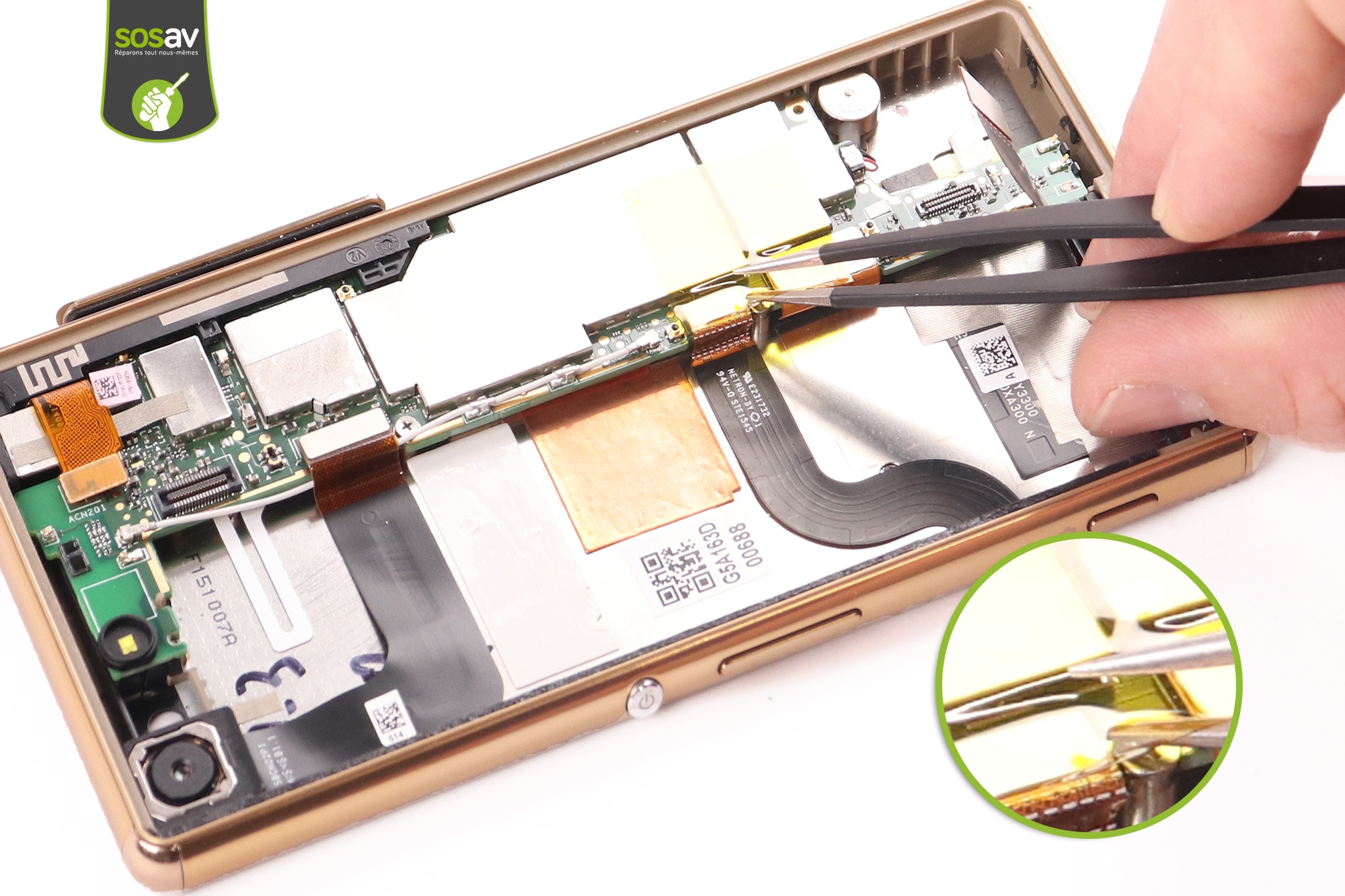

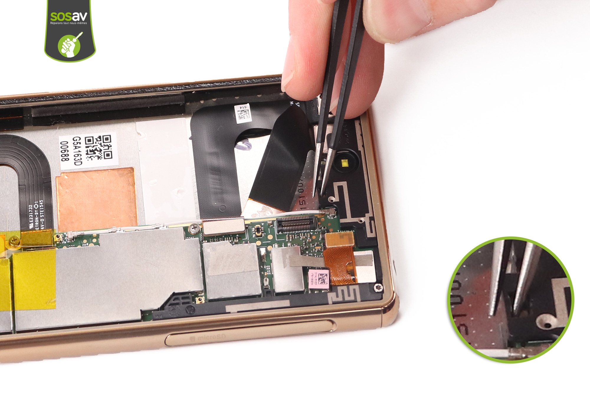

Retirez l'adhésif jaune avec la pince.Dévissez ensuite les 2 vis cruciformes entourées en rouge. (Photo 4)
Etape 40
Etape 41

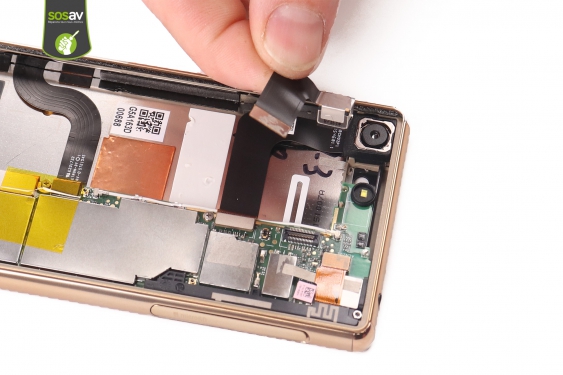

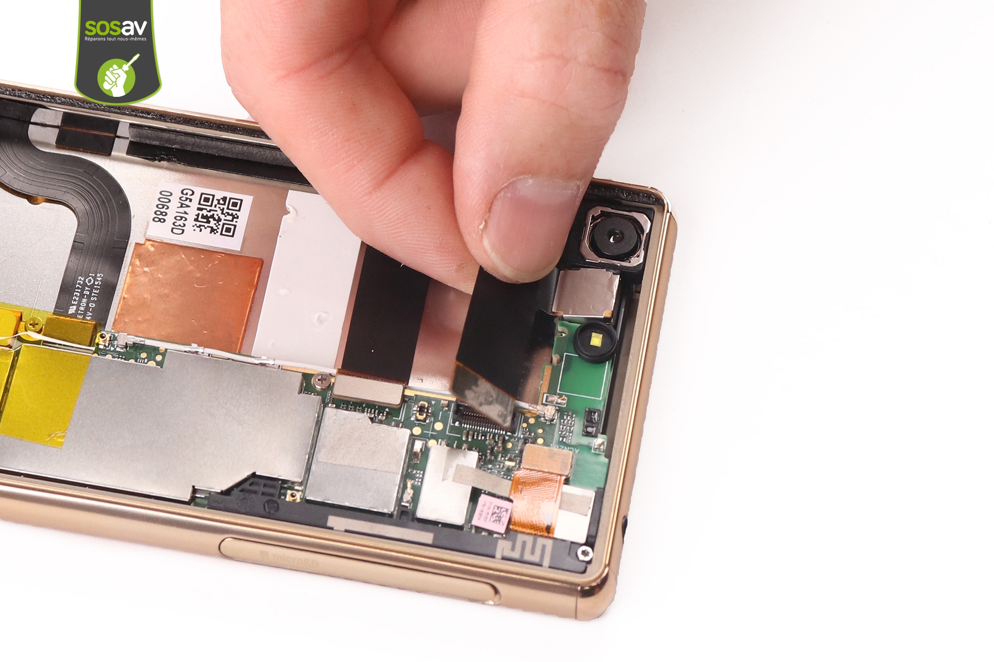

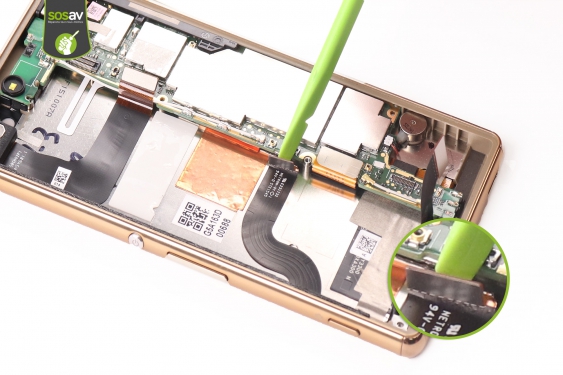

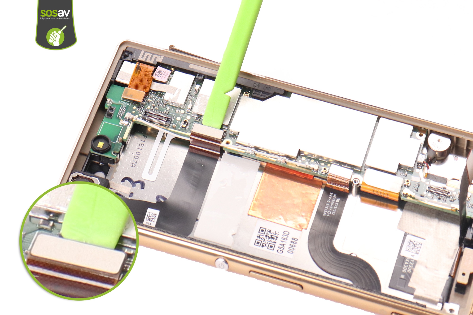

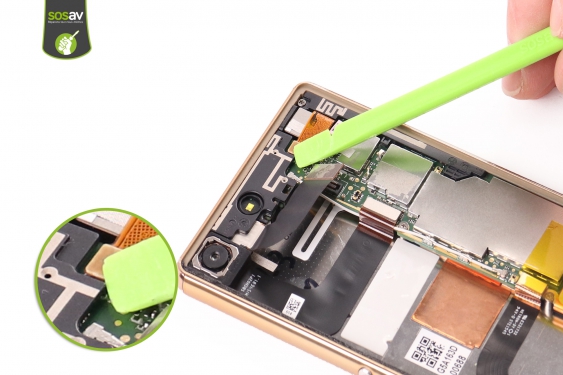

Reprenez la spatule en nylon pour débrancher la napper de la caméra arrière...... Ainsi que la nappe des boutons latéraux.
Etape 42
Etape 43

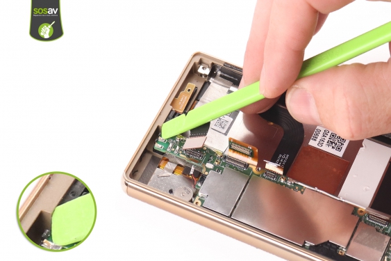

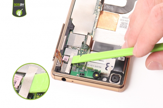

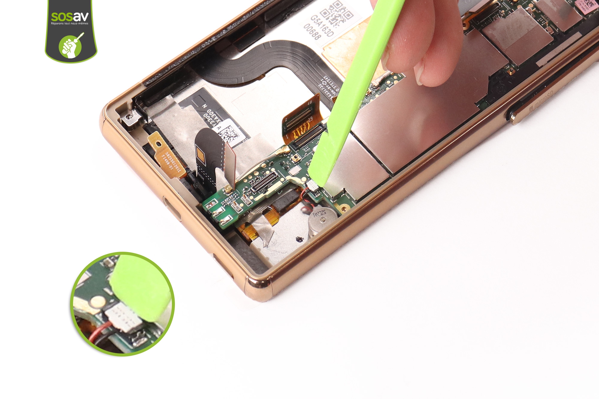

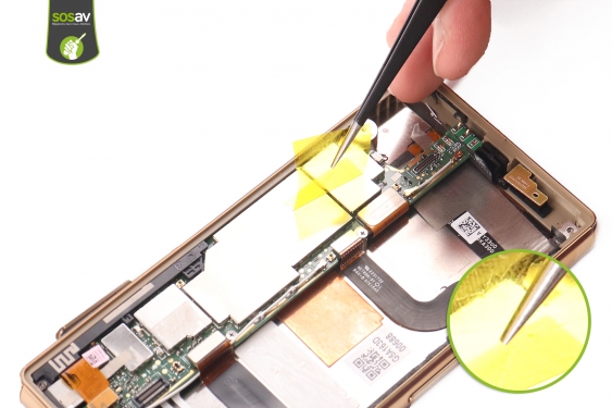

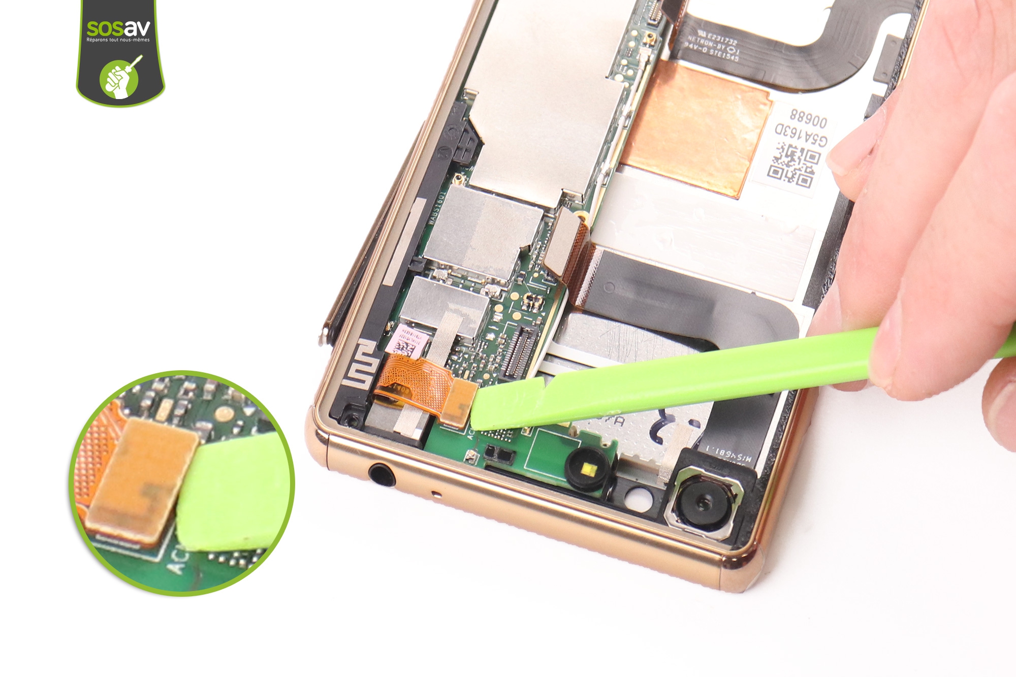

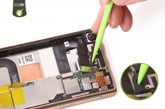

Continuez en déconnectant la prise jack.Décollez également l'adhésif gris.
Etape 44
Etape 45

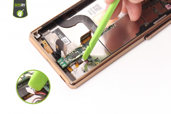

Terminez par déconnecter le vibreur.
Etape 46

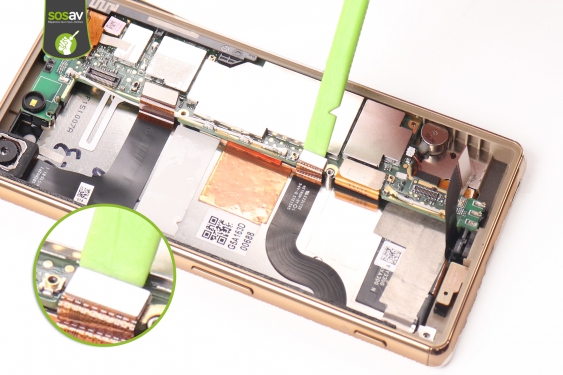

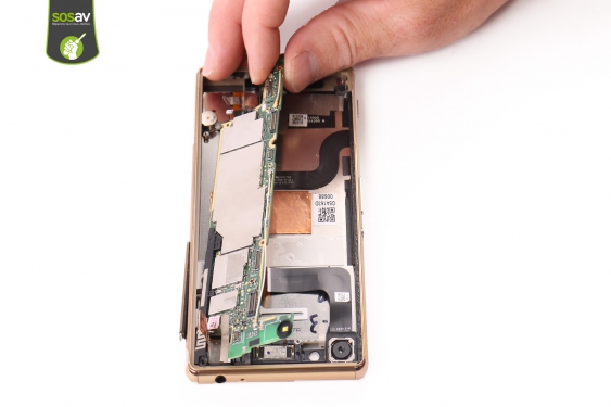

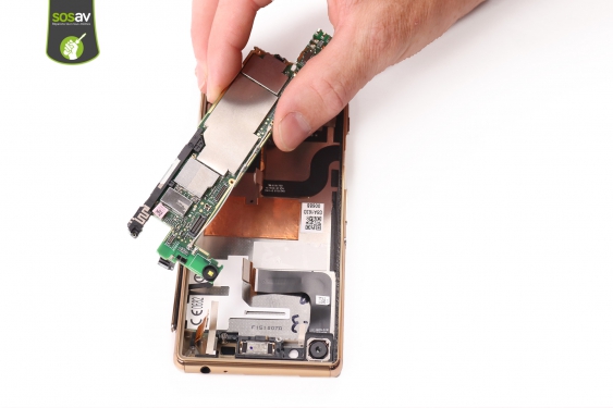

Vous pouvez faire levier avec la spatule en nylon pour sortir délicatement la carte mère.
Etape 48
Etape 49

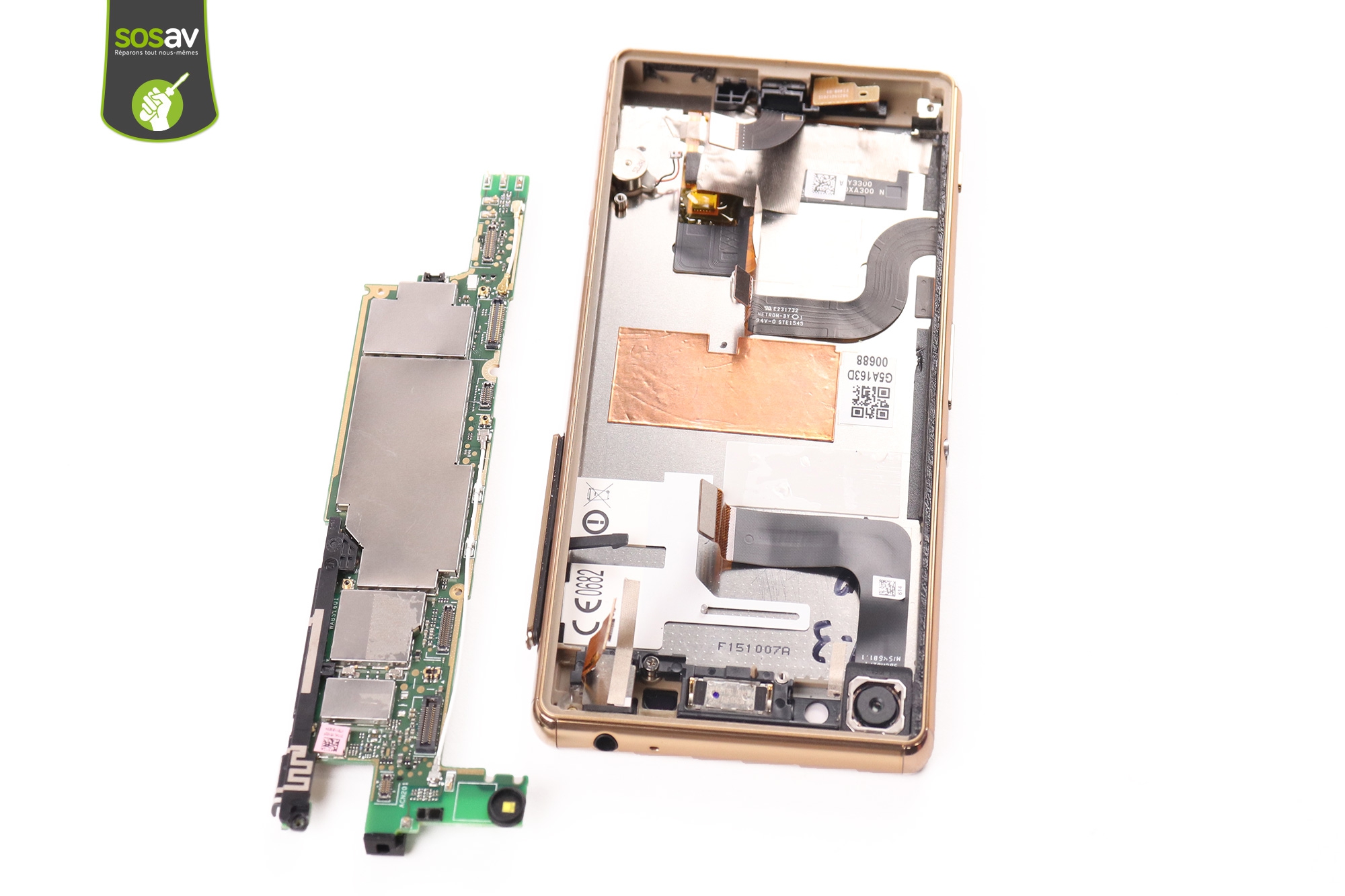

La carte mère Xperia M5 est déposée.
Etape 50

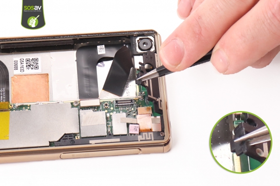

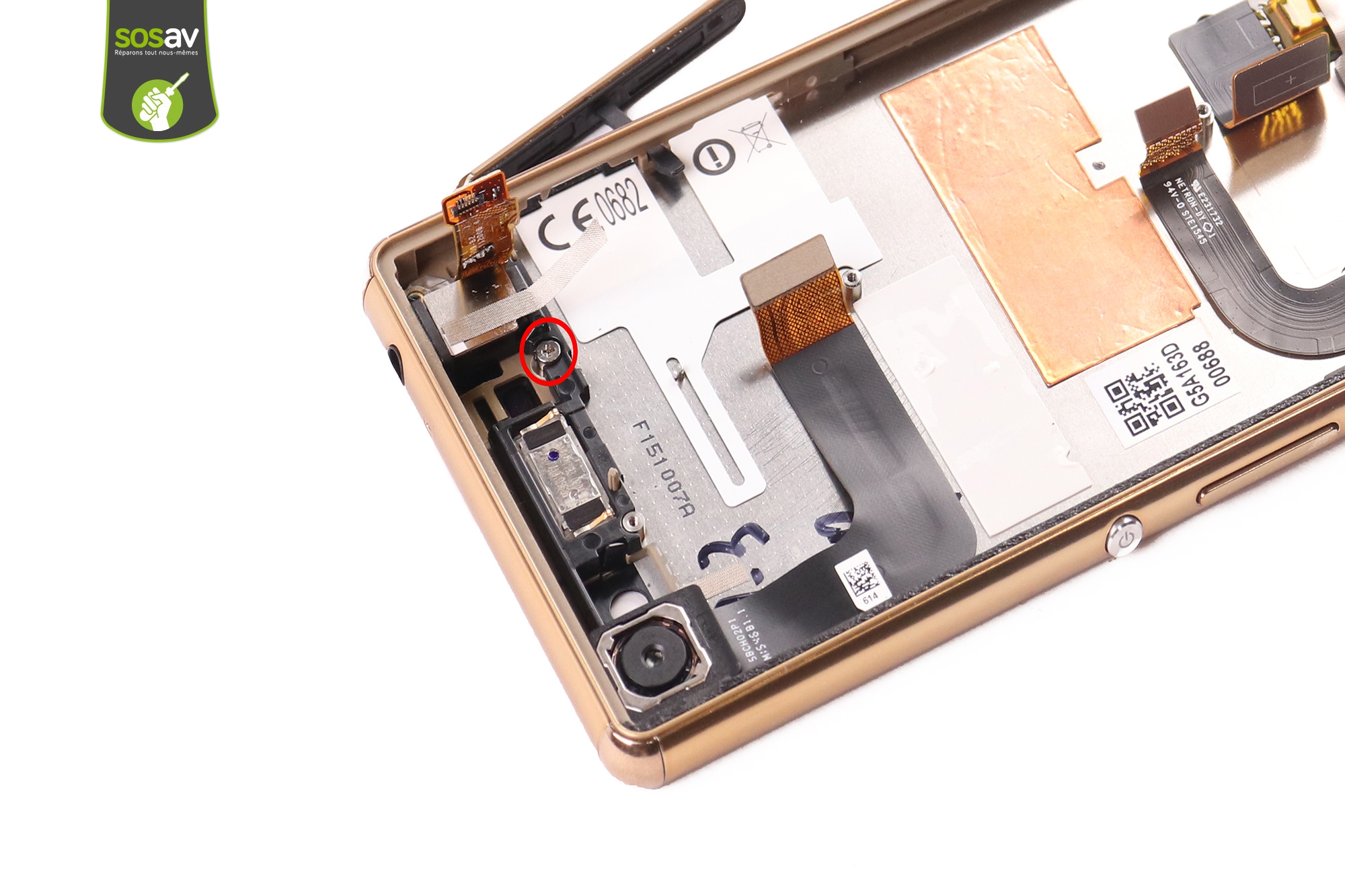

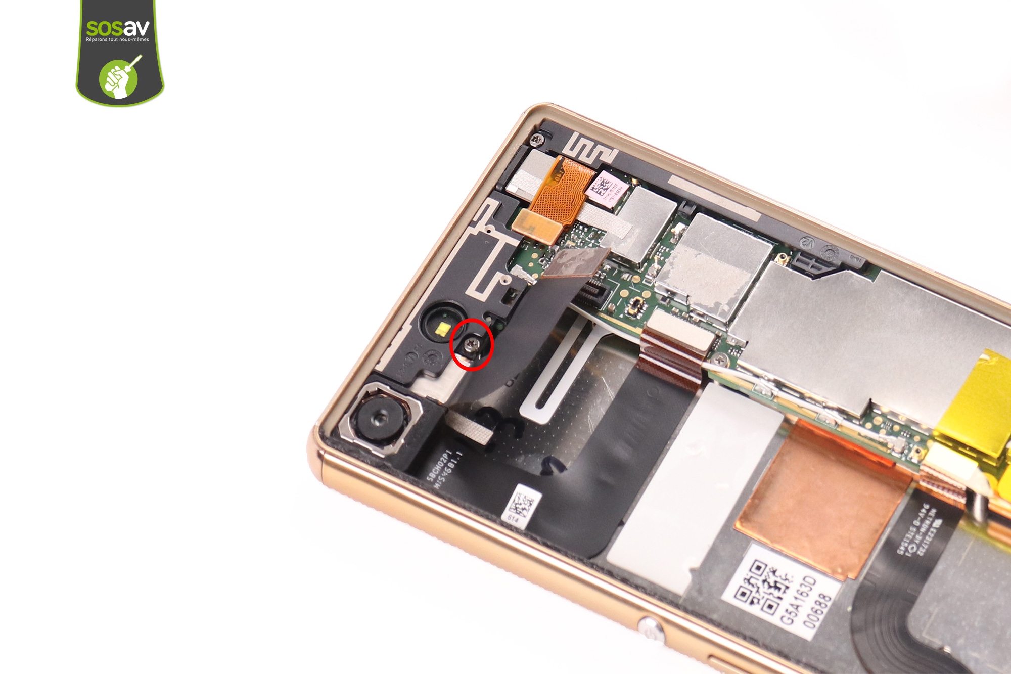

Réutilisez le tournevis cruciforme pour dévisser la vis entourée en rouge.
Etape 52
Etape 53

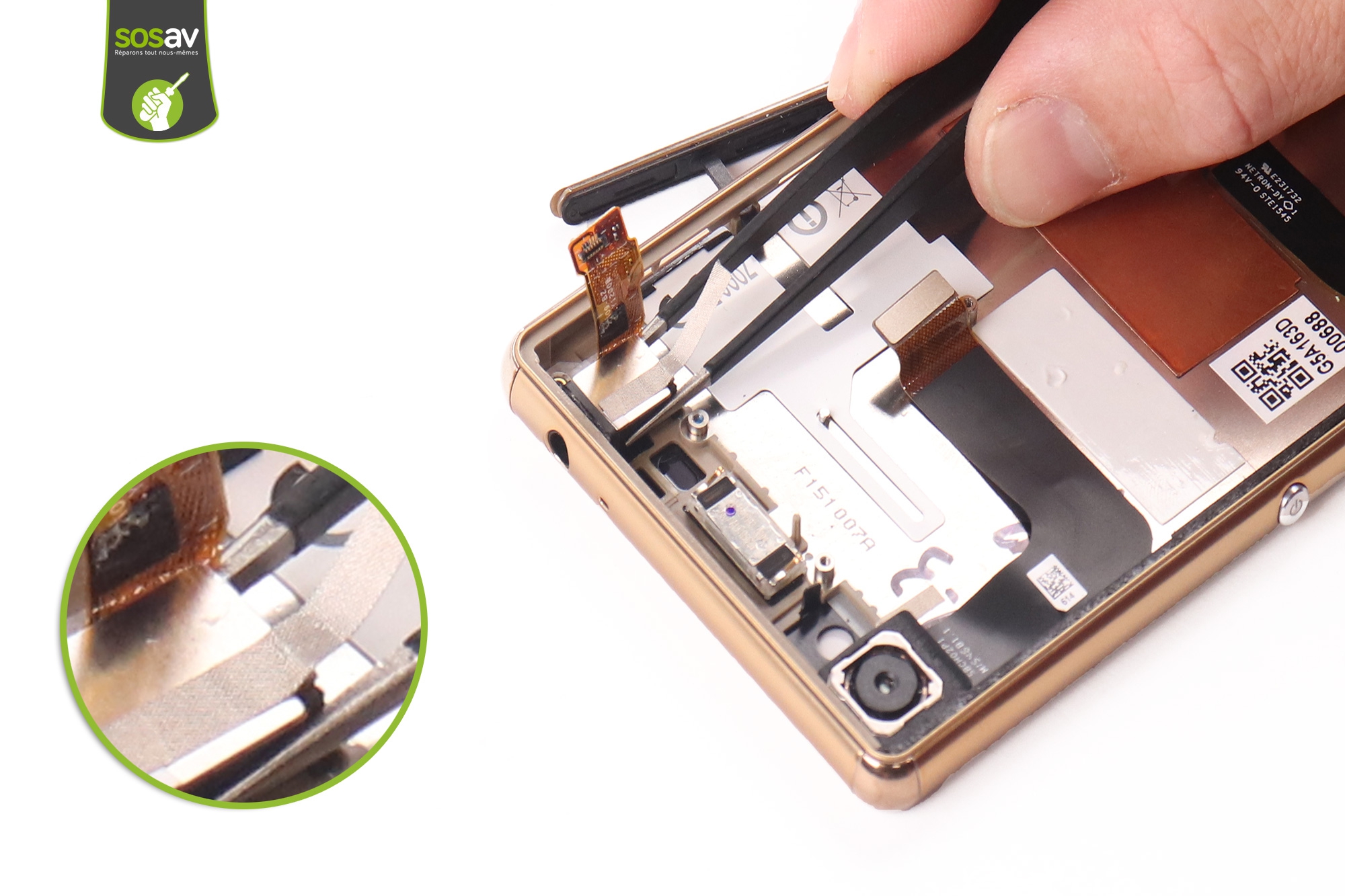

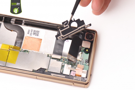

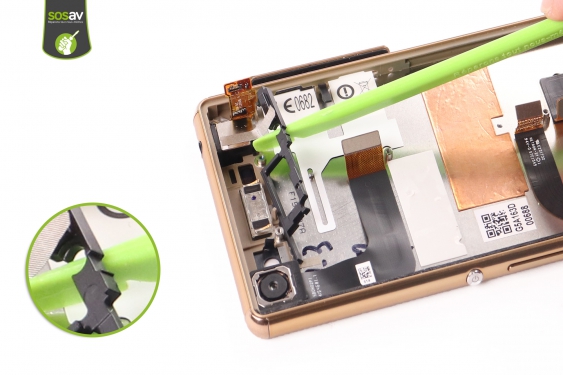

De nouveau avec la spatule en nylon, sortez le support noir.
Etape 54

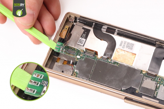

Etape 55

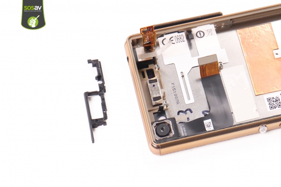

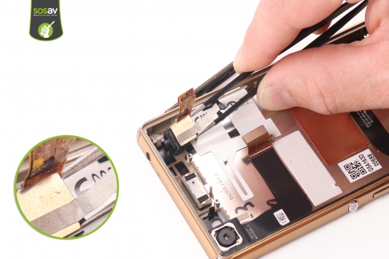

Prenez la pince pour saisir et sortir en douceur la prise jack.
Etape 56

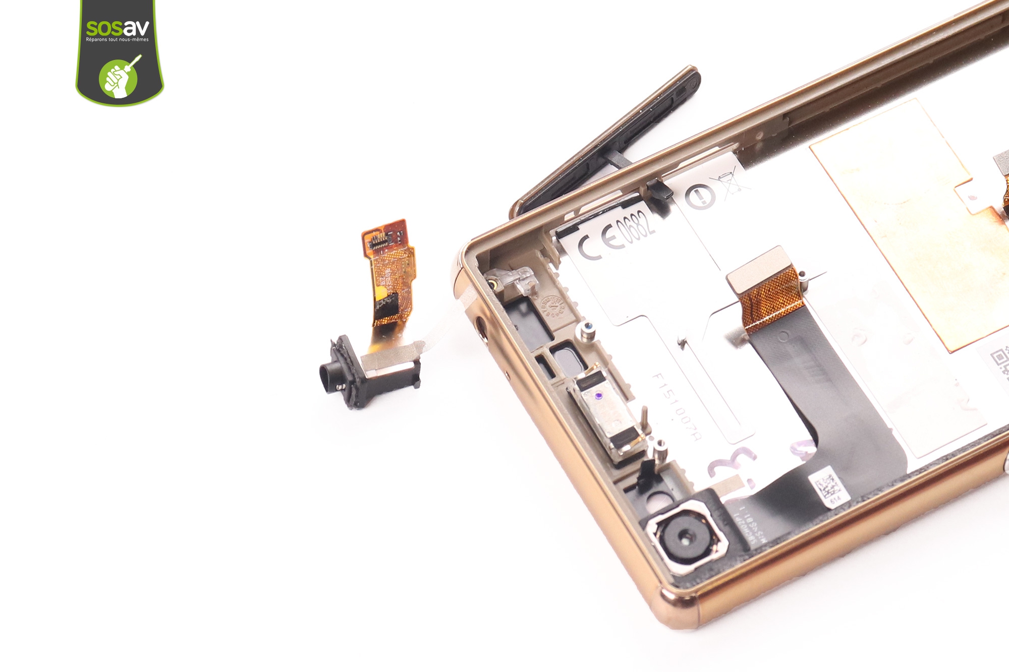

Etape 57
La prise jack Xperia M5 est extraite.Suivez ce tuto gratuit pour la remplacer si besoin !
Etape 58
