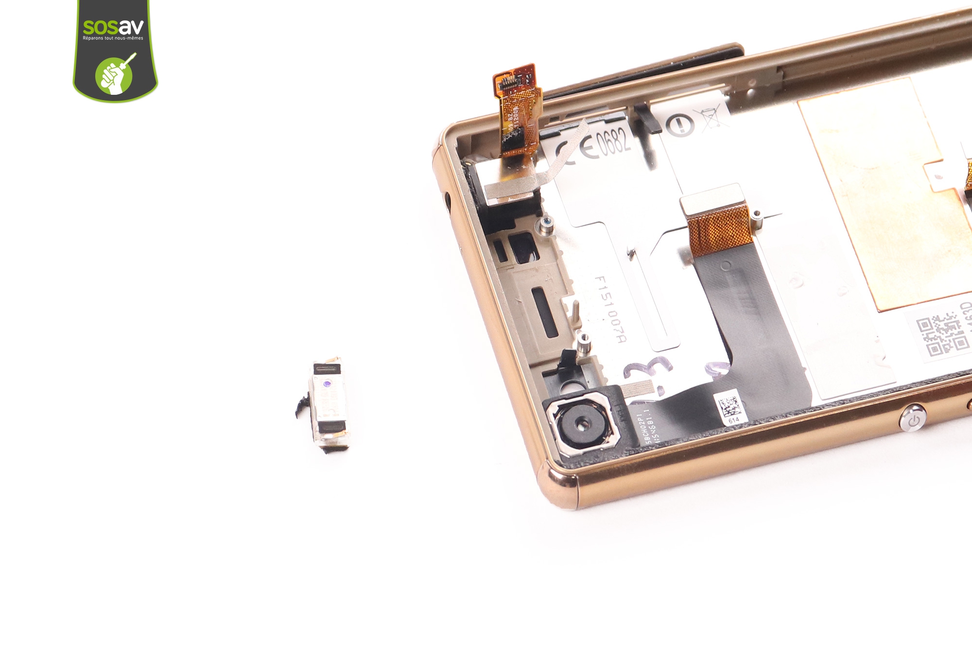

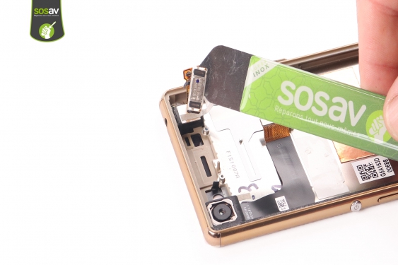

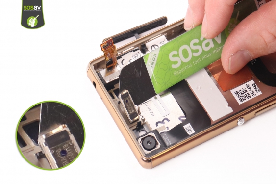

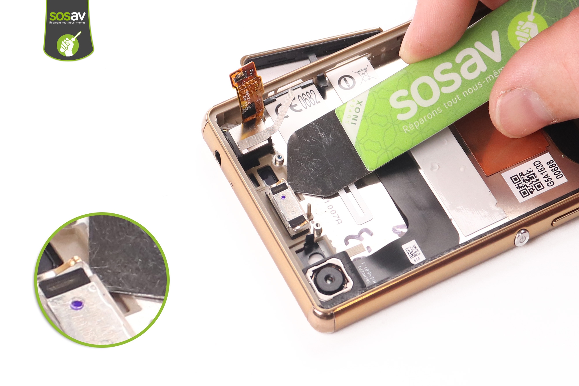

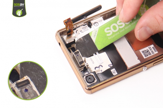

Vous pouvez décoller le haut-parleur interne grâce à la iSesamo.
Etape 56
Etape 57
Le haut-parleur interne Xperia M5 est sorti.En cas de problèmes de son lors des appels, suivez ce tuto gratuit pour changer de haut-parleur !
Etape 58
Pour remonter votre Xperia M5 suivez ce guide en sens inverse.
