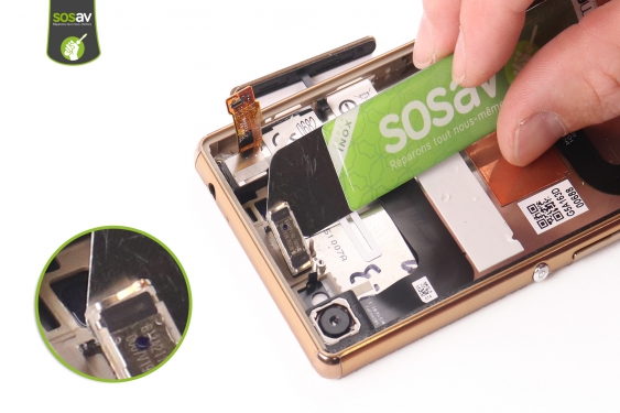

De nouveau avec la spatule en nylon, sortez le support noir.
Etape 54
Etape 55

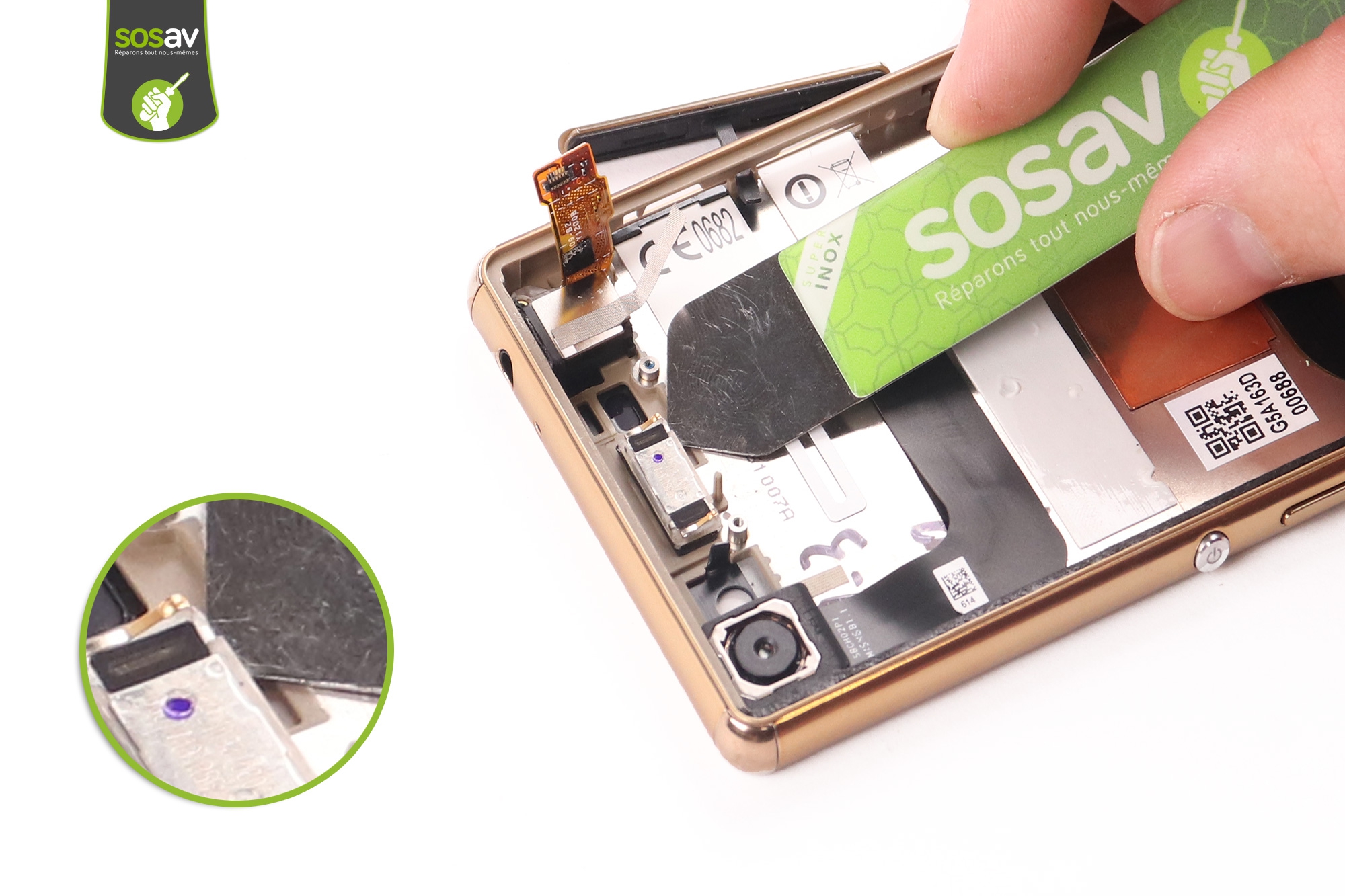

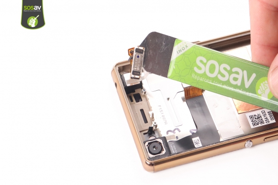

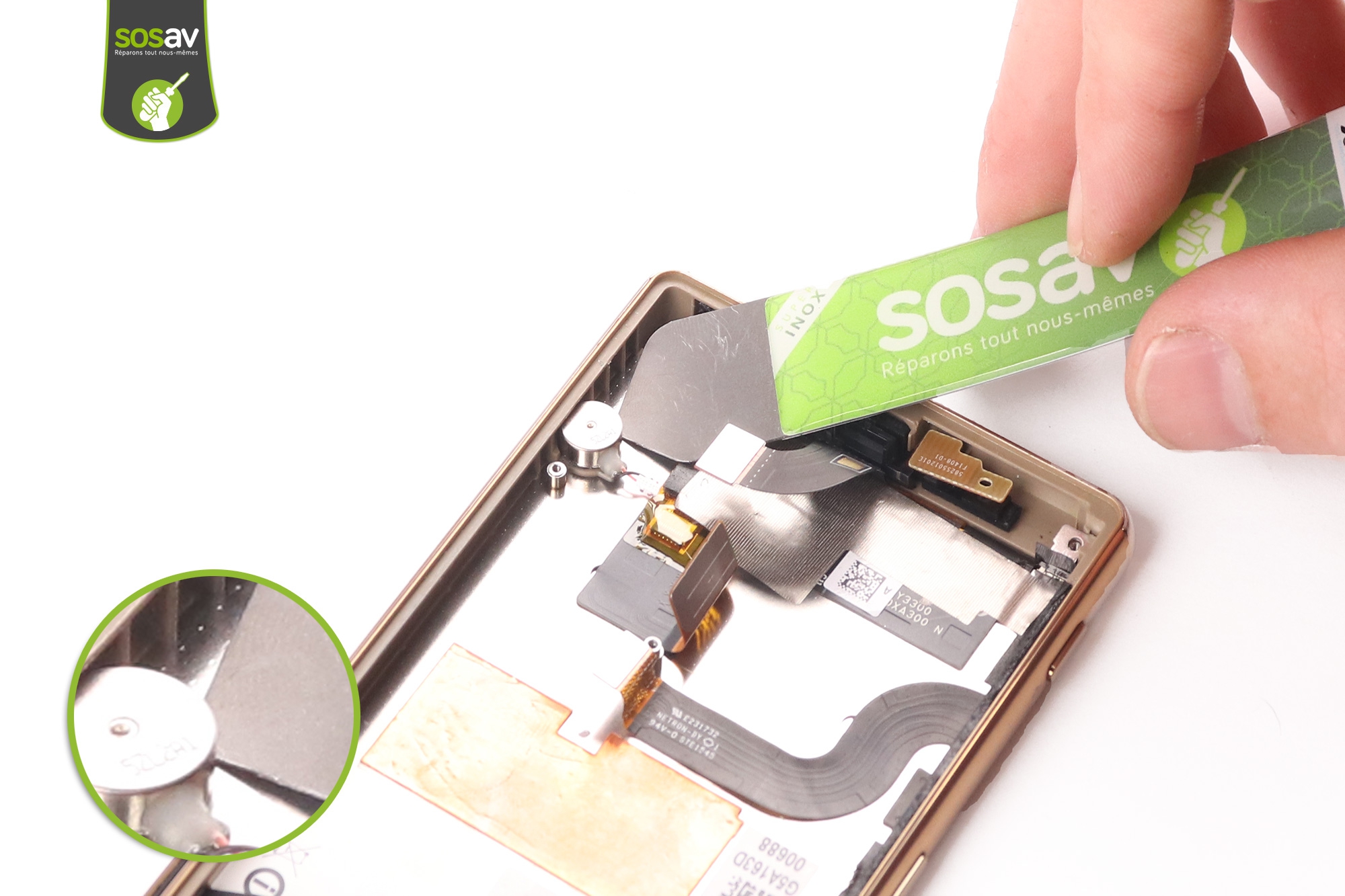

Délogez délicatement le haut-parleur interne avec la iSesamoLe haut-parleur interne est déposé.
Etape 56
Etape 57

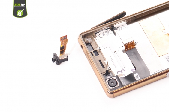

Sortez la prise jack à l'aide de la pince.
Etape 58
Etape 59

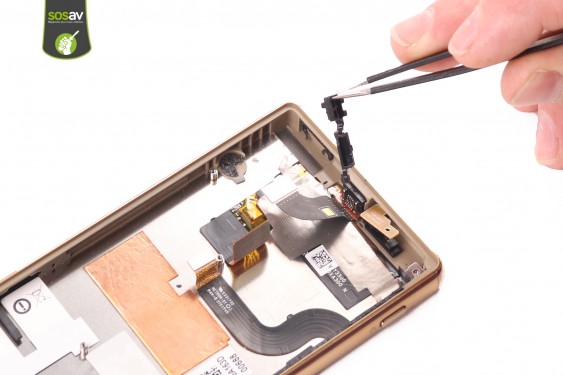

Aidez-vous de la spatule en nylon pour décoller délicatement la nappe de la caméra arrière afin de l'extraire.
Etape 60
Etape 61

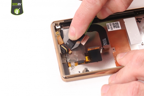

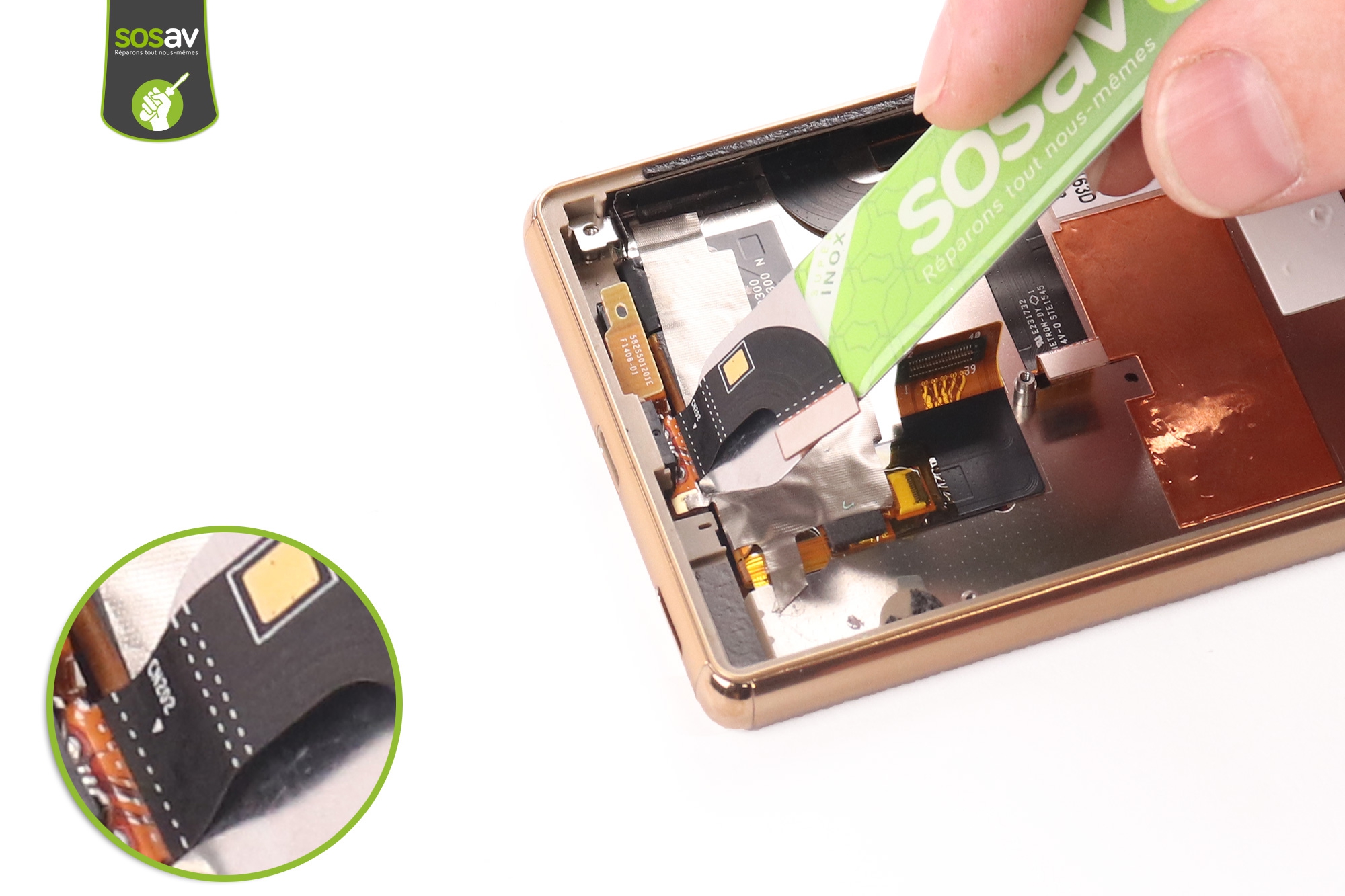

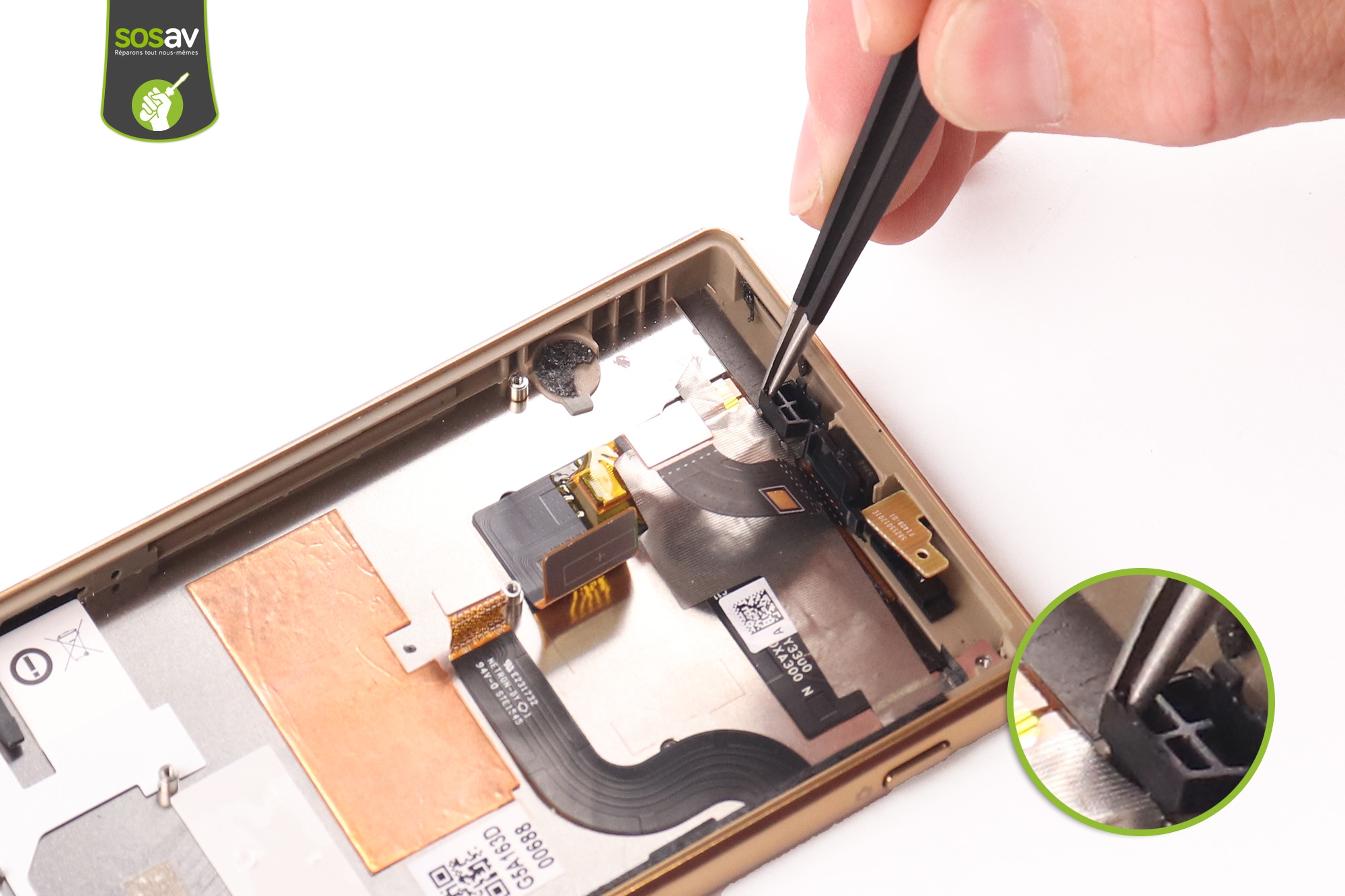

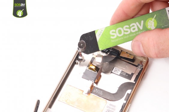

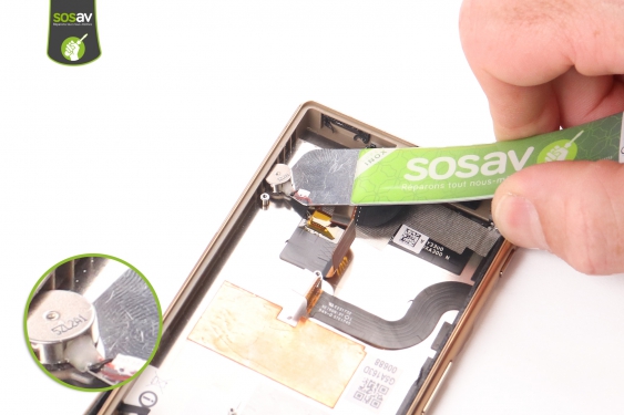

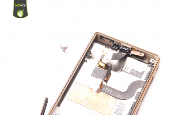

Reprenez la iSesamo pour sortir le vibreur.
Etape 64
Etape 65

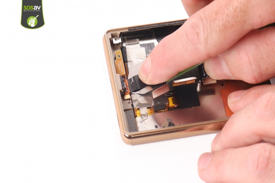

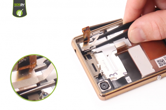

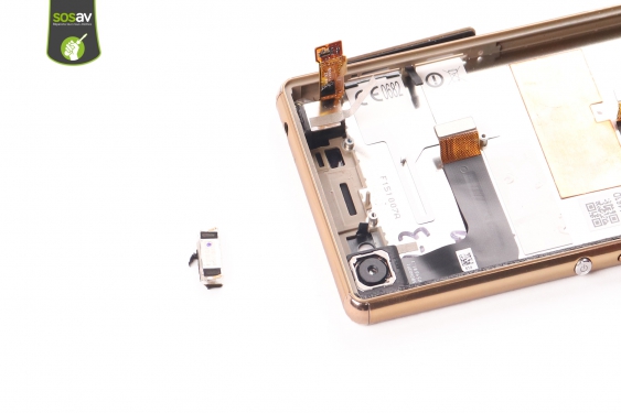

Retirez ensuite le cache grâce à la pince.
Etape 66
Etape 67

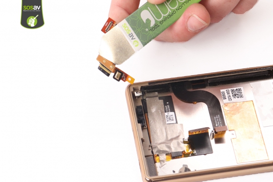

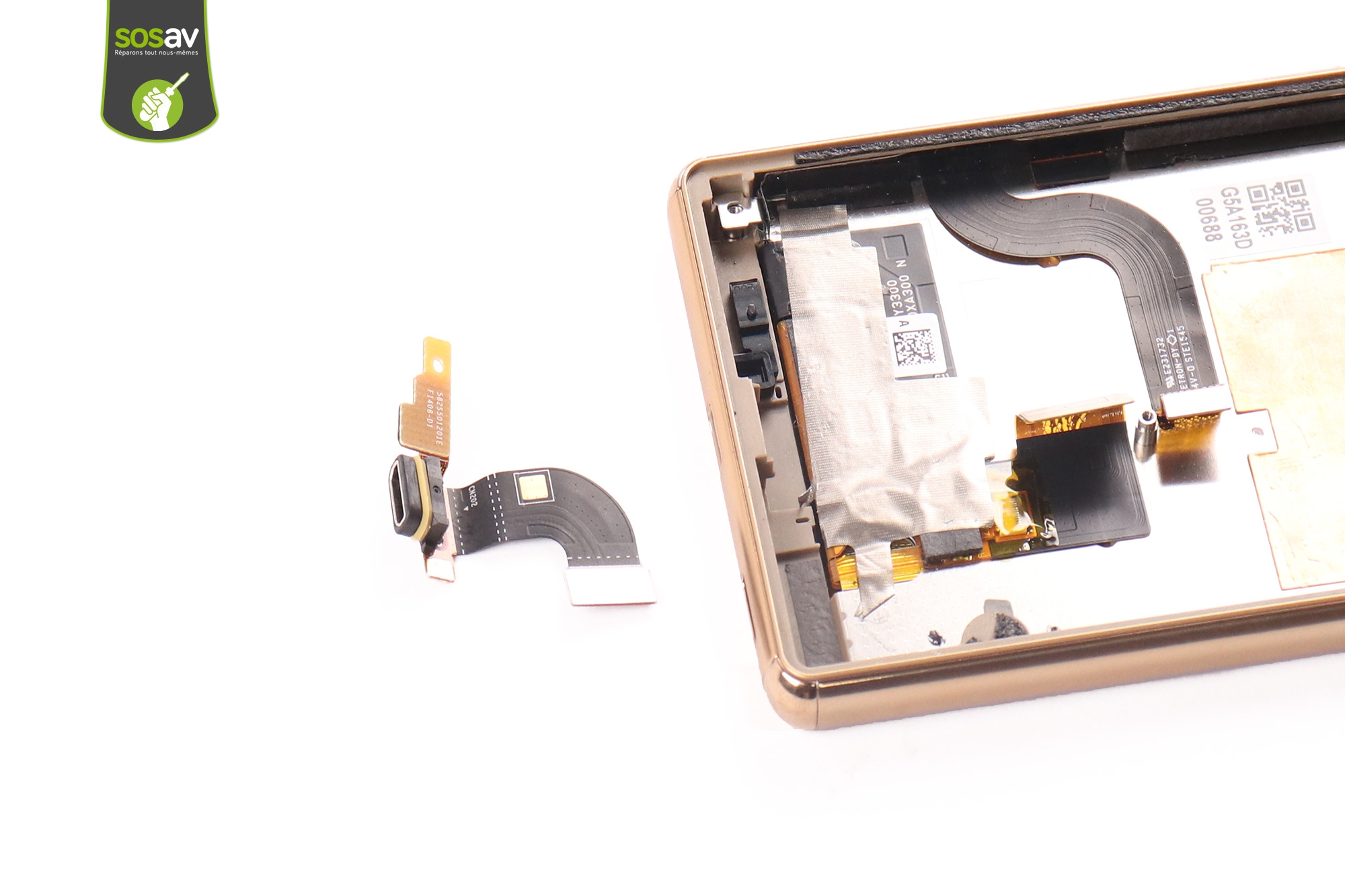

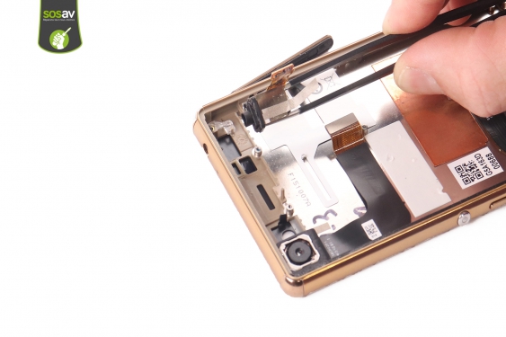

Le connecteur de charge est accessible, vous pouvez l'extraire en douceur avec la iSesamo.
Etape 68
Etape 69
Le connecteur de charge est déposé. L'écran Xperia M5 est entièrement démonté. En cas d'écran cassé, suivez ce tuto gratuit pour savoir comment remplacer votre écran Xperia M5 !
Etape 70
