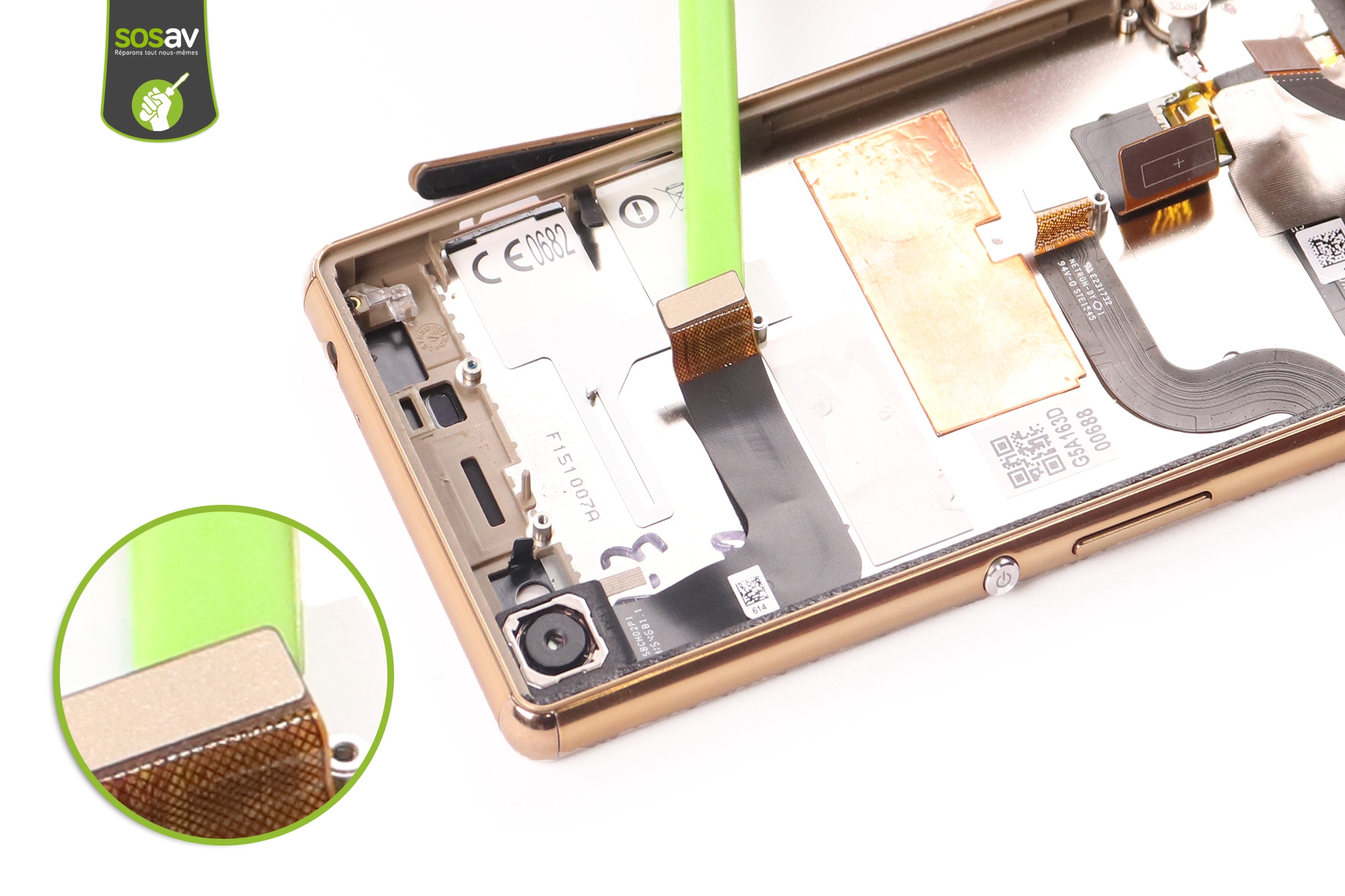

Poursuivez en déconnectant et en décalant la nappe de la caméra arrière.
Etape 26
Etape 27

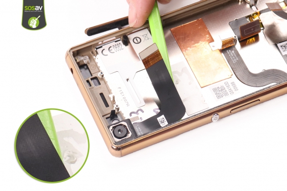

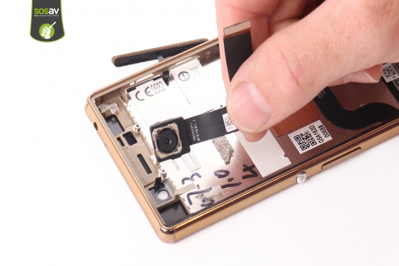

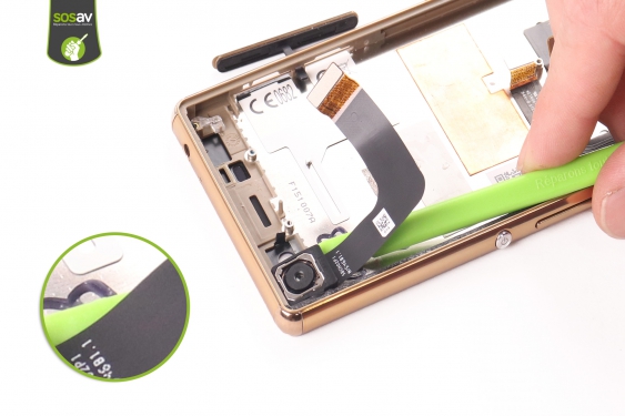

Aidez-vous de la spatule en nylon pour décoller délicatement la nappe de la caméra arrière afin de l'extraire.
Etape 56
Etape 57

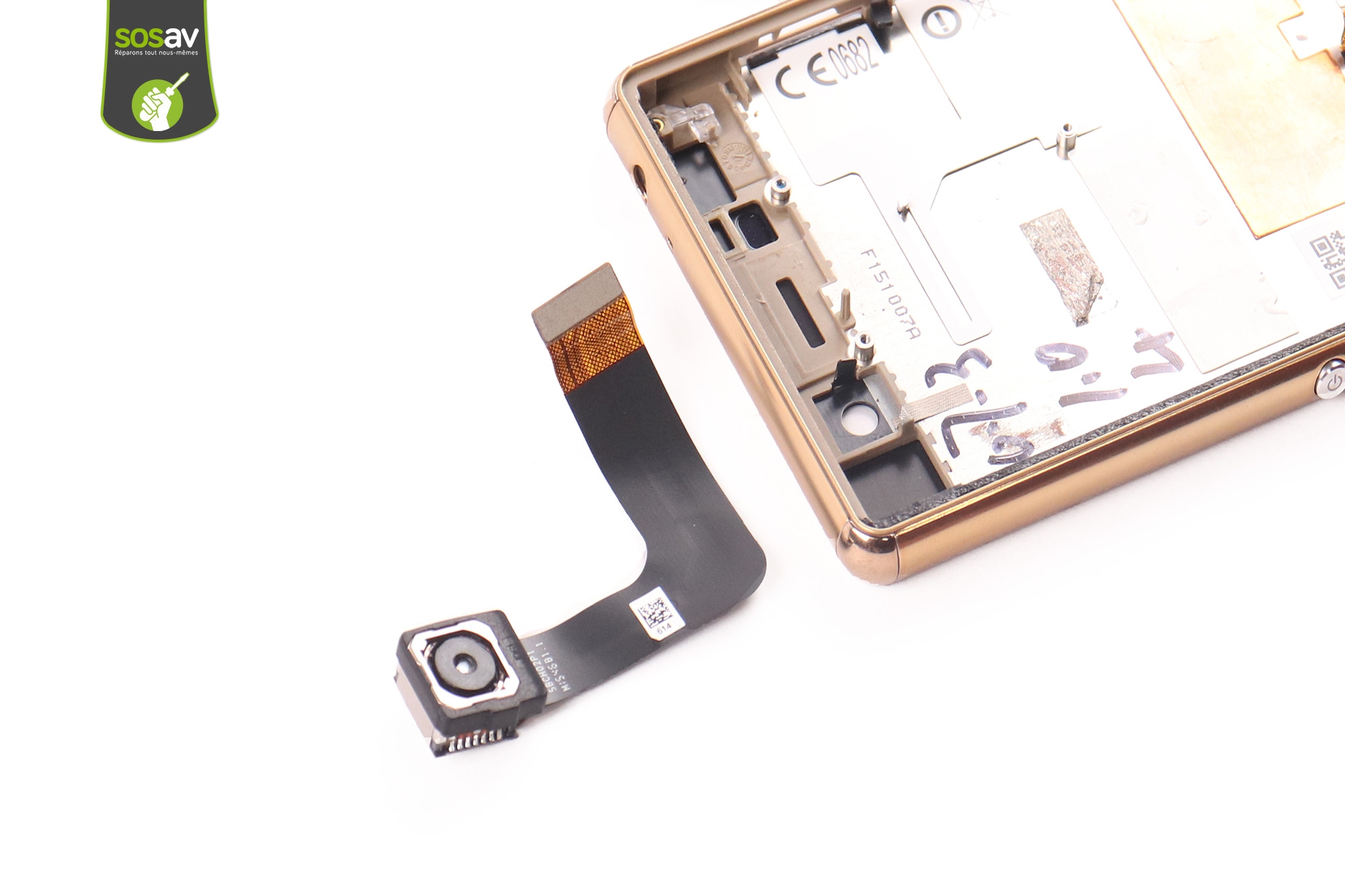

La caméra arrière Xperia M5 est déposée.Suivez ce tuto gratuit si vous avez besoin de changer votre caméra capricieuse !
Etape 58
