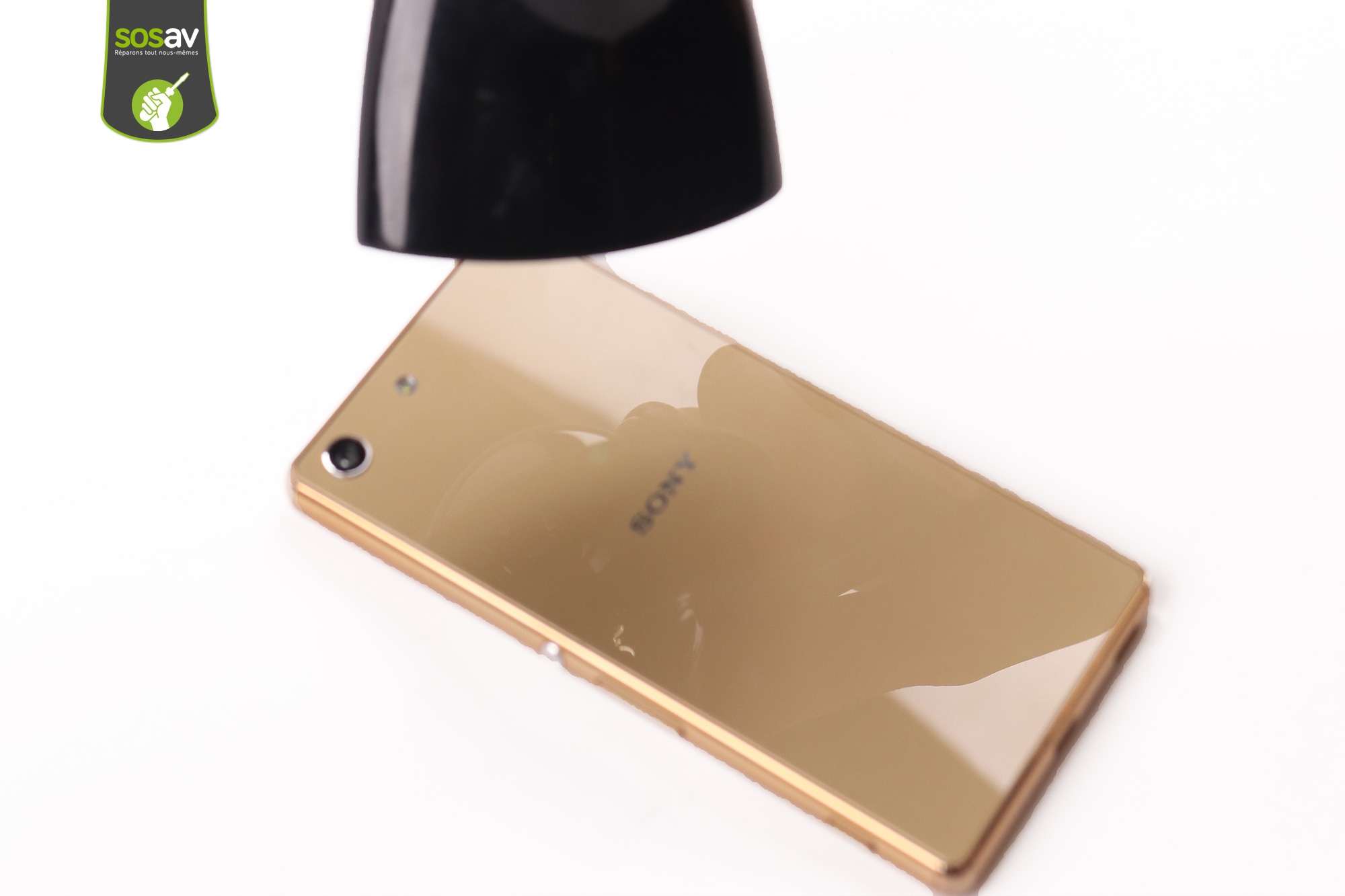

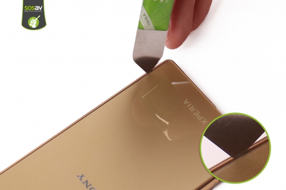

Faites un tour par la salle de bain pour récupérer votre sèche-cheveux et chauffez 30 secondes à 1 minute la face arrière pour ramollir la colle.Puis créez une ouverture avec la spatule iSesamo.
Si la vitre est fissurée, vous pouvez coller du scotch dessus pour éviter qu'elle ne se désagrége !

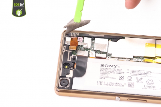

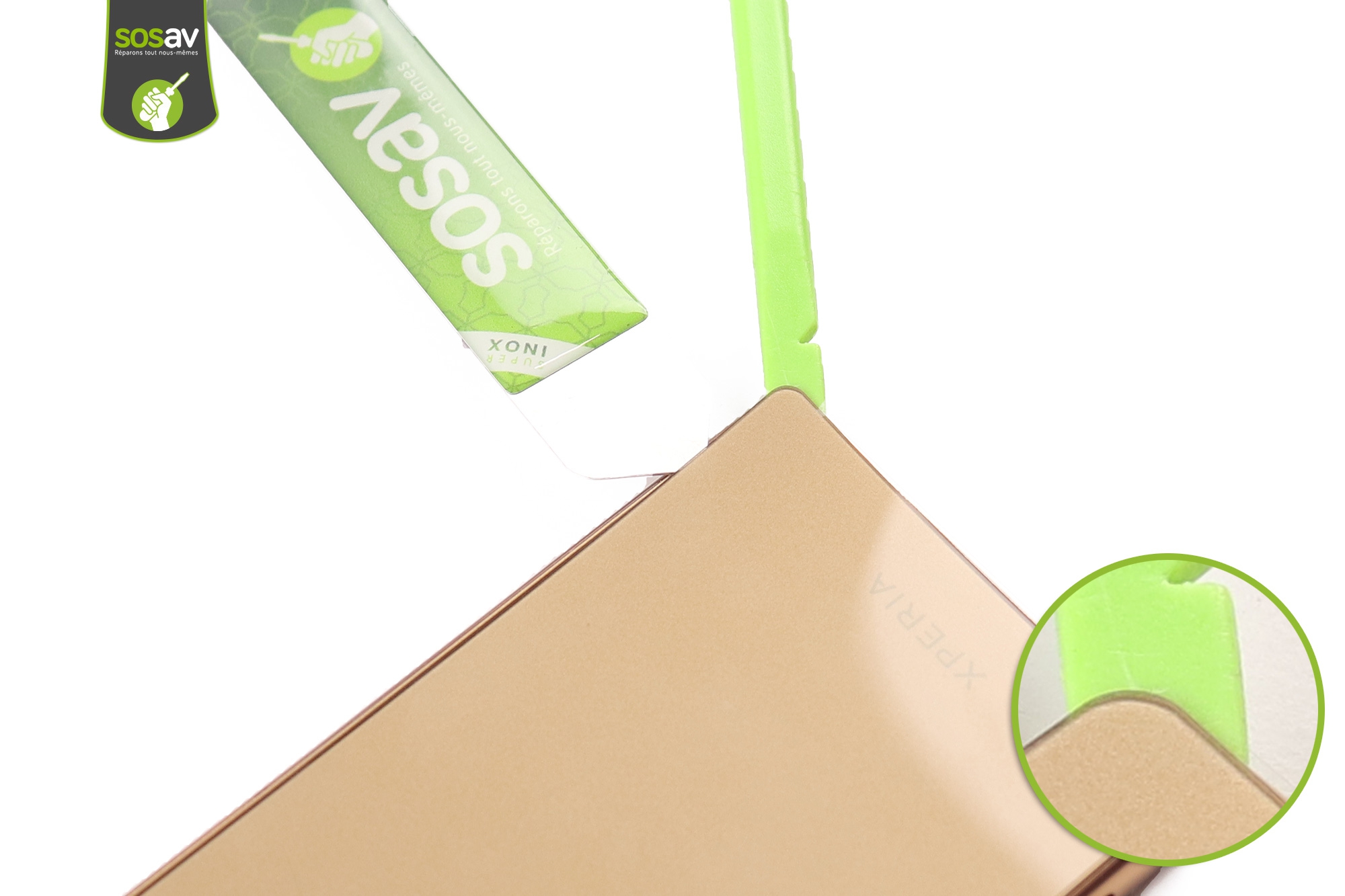

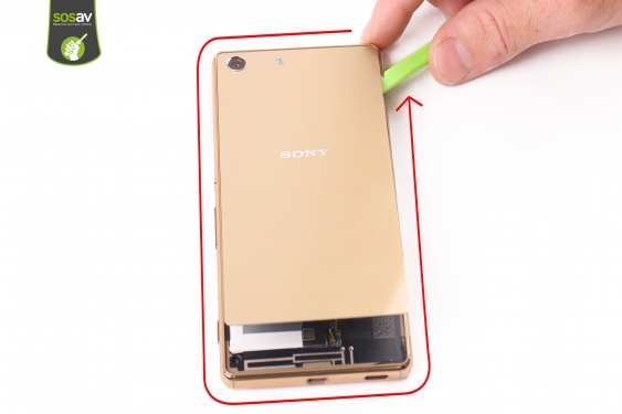

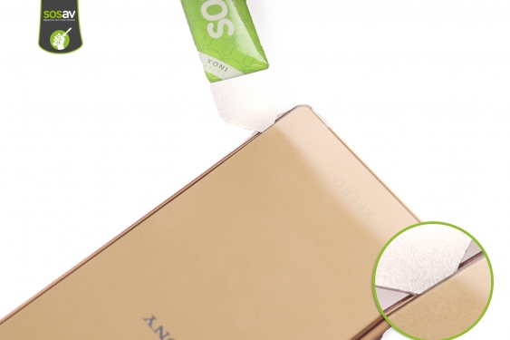

Introduisez la spatule en nylon pour prendre le relais.Puis faites glisser la spatule sur tout le pourtour afin de décoller délicatement la vitre arrière.

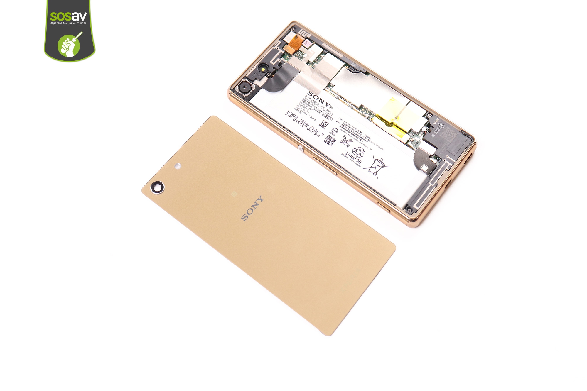

La face arrière Xperia M5 est décollée.

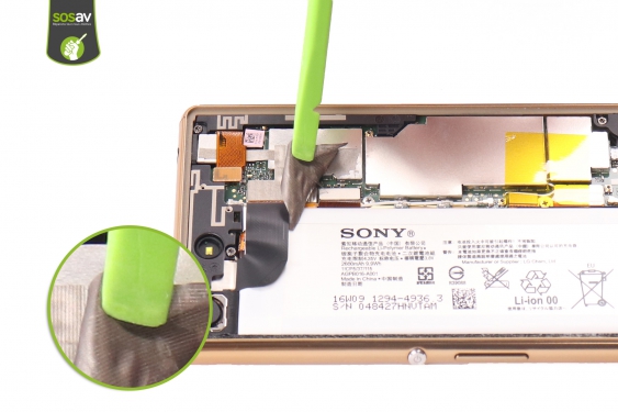

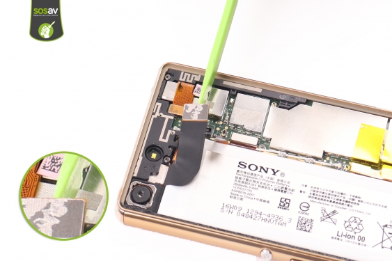

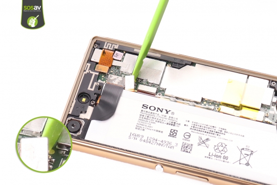

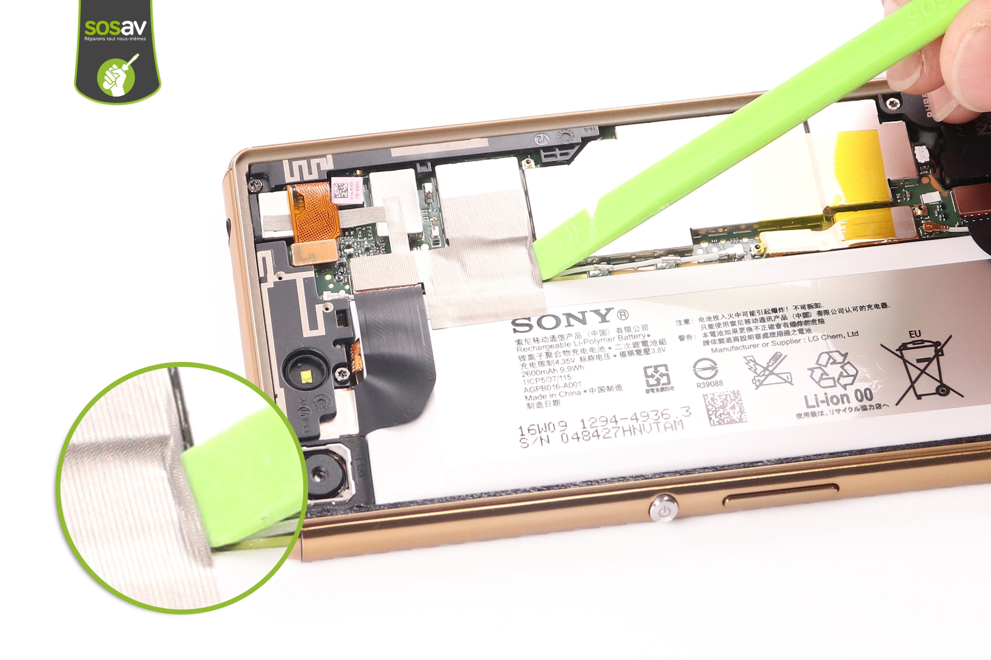

Toujours avec la spatule en nylon, décollez l'adhésif qui recouvre la nappe batterie.

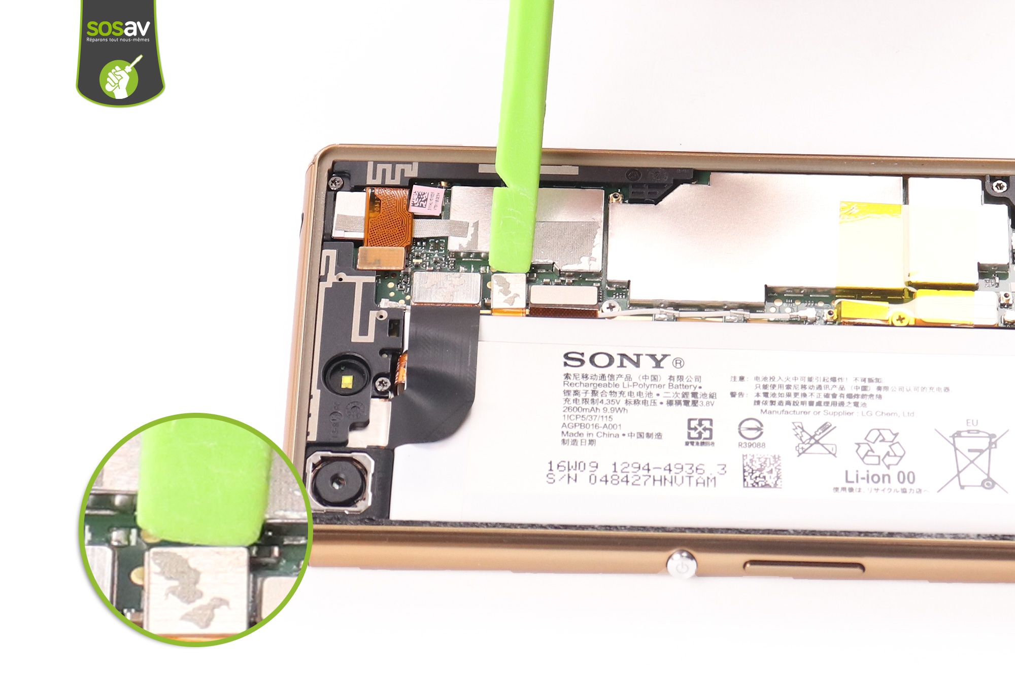

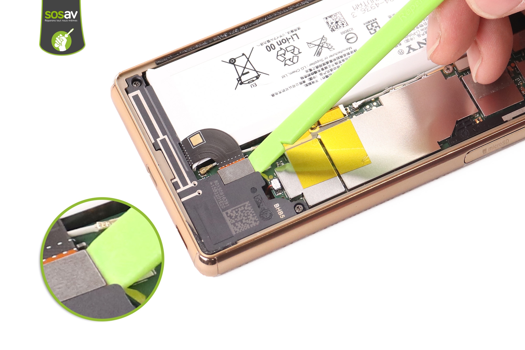

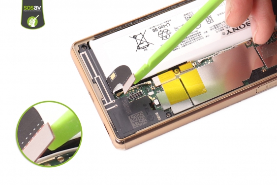

Déconnectez ensuite la nappe batterie.

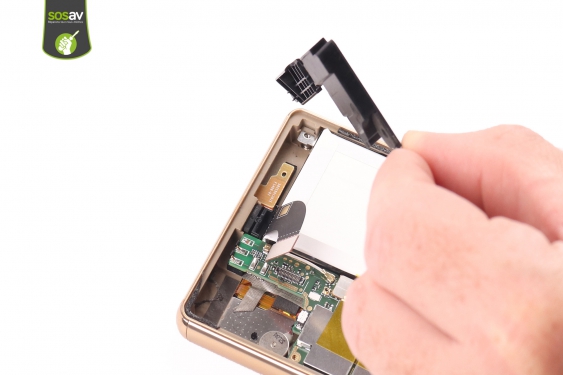

Débranchez et repoussez la nappe du connecteur de charge pour ne pas gêner la suite des opérations.

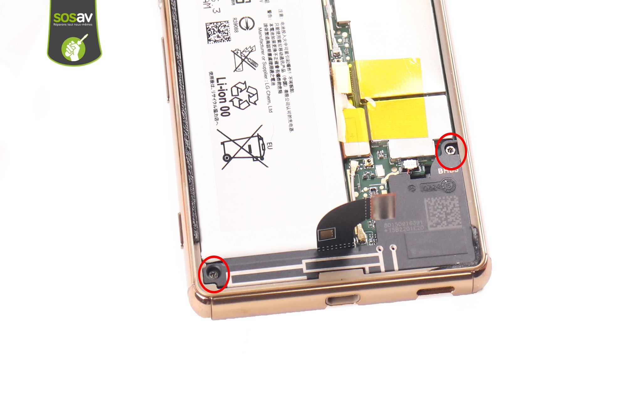

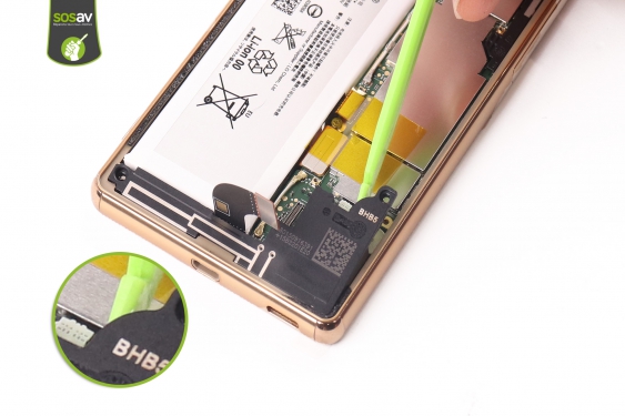

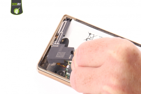

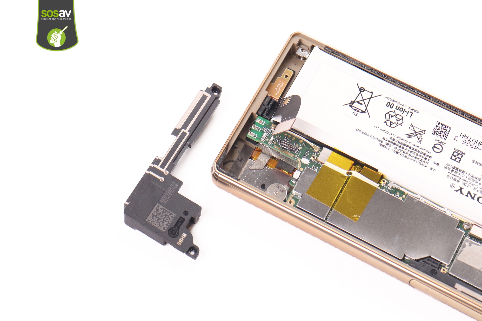

Dévissez les 2 vis cruciformes entourées en rouge. (Photo 1)Faites levier avec la spatule en nylon pour sortir doucement le haut-parleur externe.
Le haut-parleur externe est démonté.

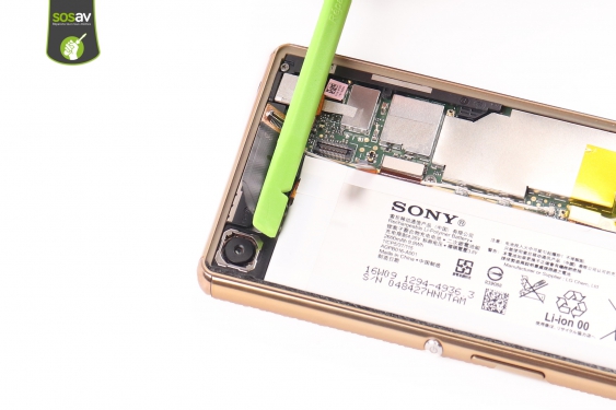

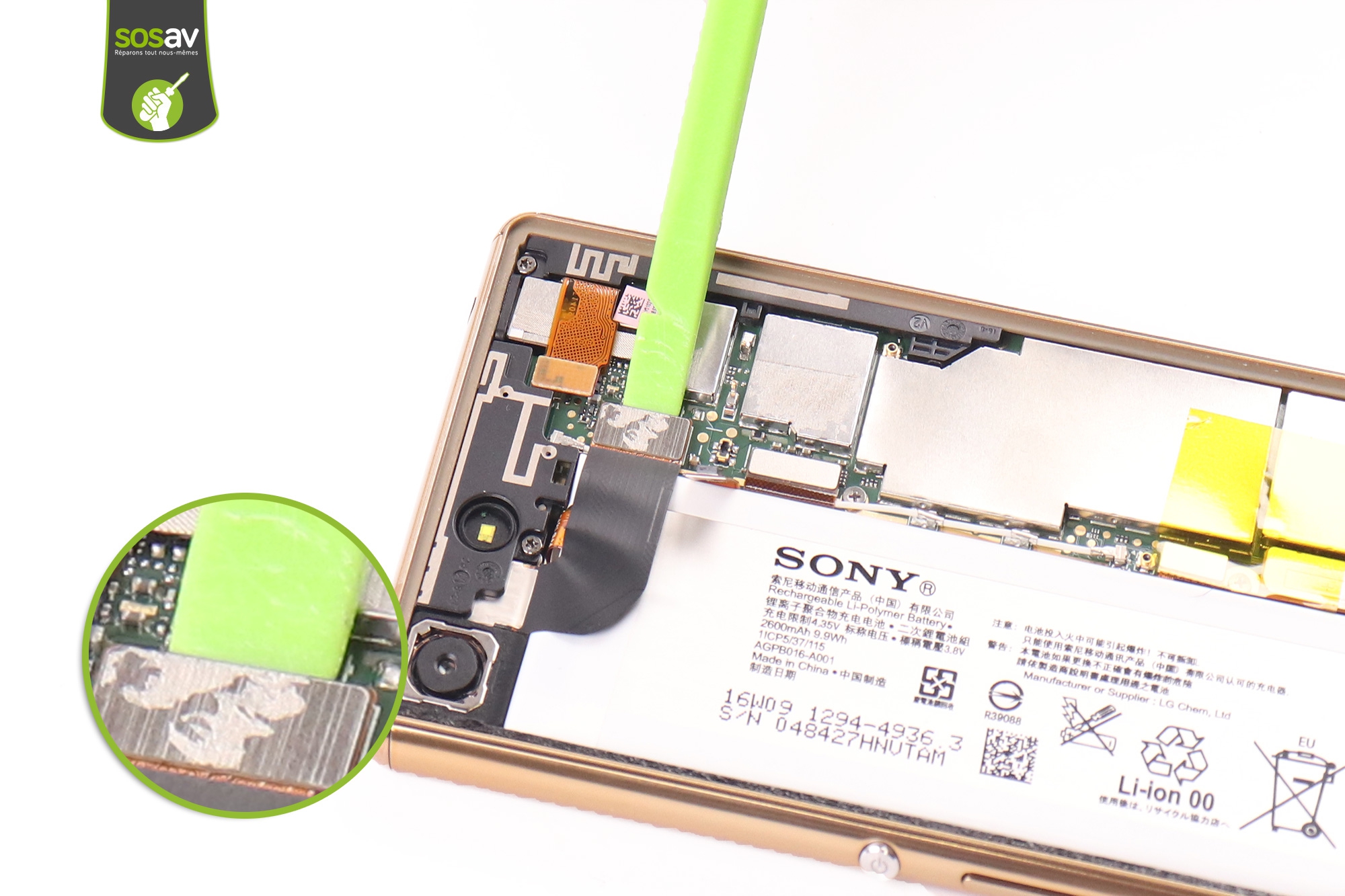

Poursuivez en déconnectant et en décalant la nappe de la caméra arrière.
Etape 26

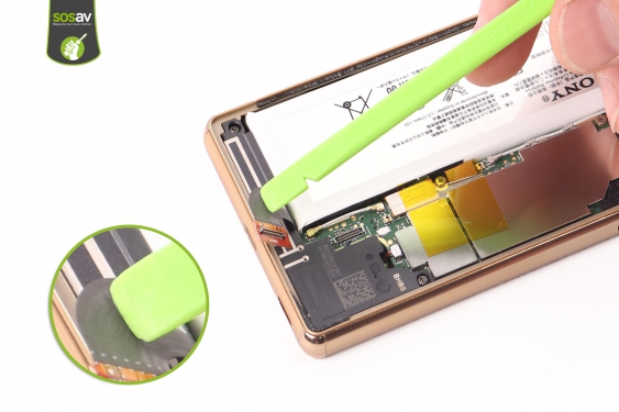

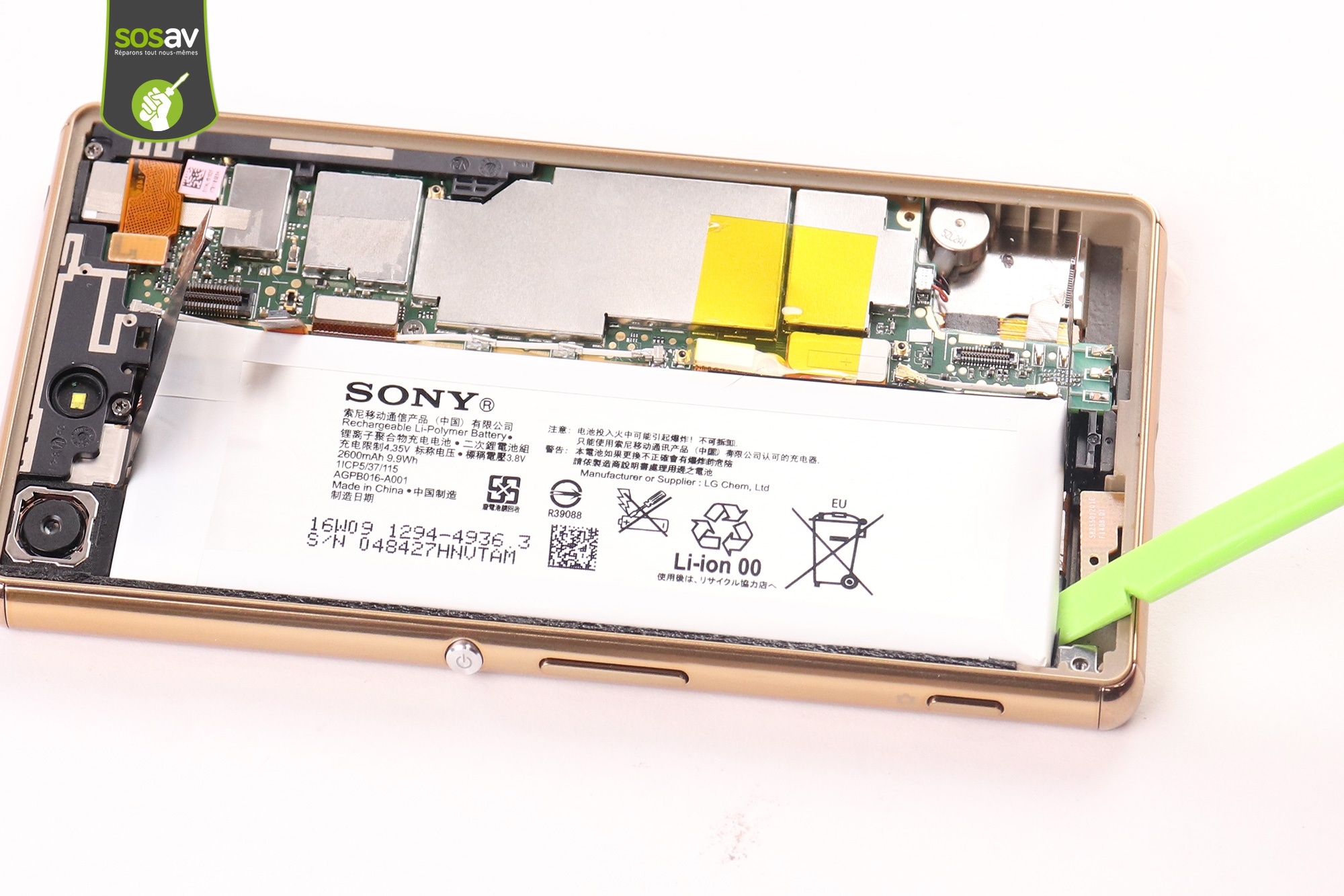

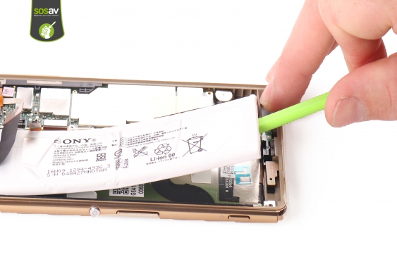

Glissez progressivement la spatule en nylon sous la batterie afin de la décoller et la sortir.
Etape 28
Etape 29

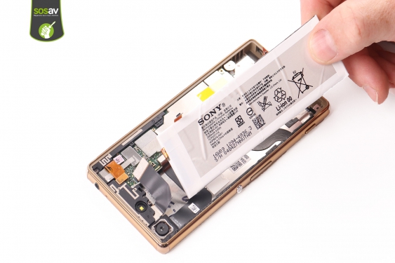

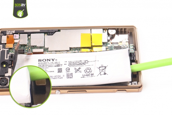

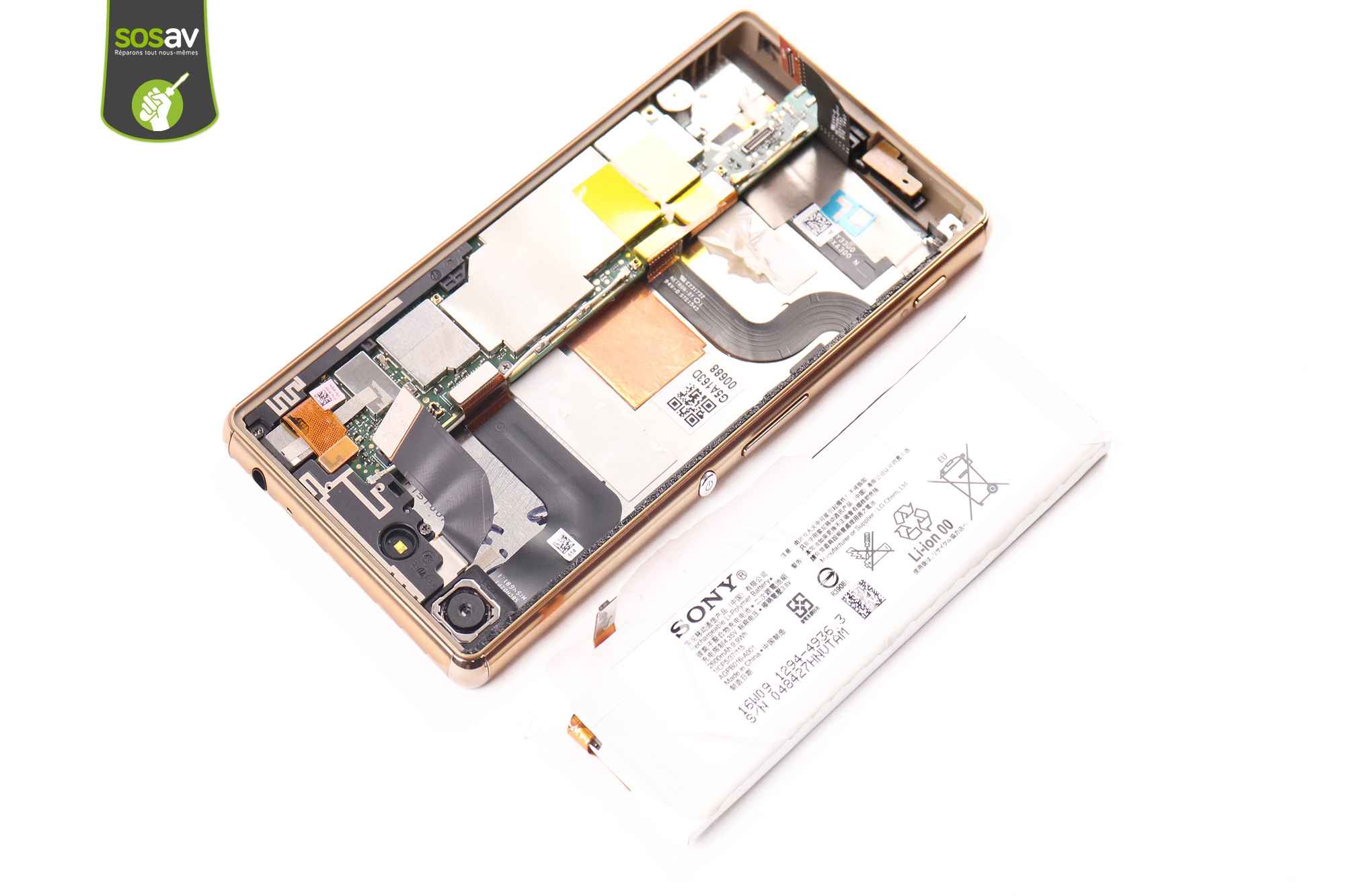

La batterie Xperia M5 est déposée.En cas de problème de charge ou d'autonomie, vous savez maintenant comment la remplacer grâce à ce tuto gratuit !
Etape 30
Pour remonter votre Xperia M5 suivez ce guide en sens inverse.
