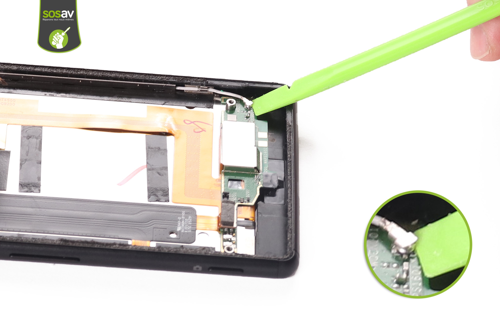

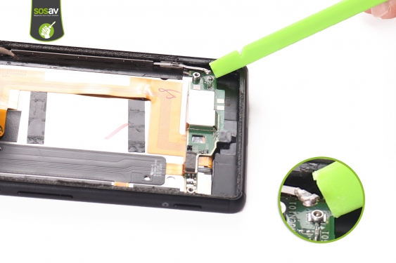

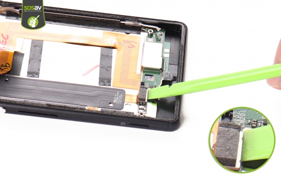

Voici une petite séance de déconnexion de 6 nappes encadrées en rouge (Photo 1). Armez-vous de la spatule en nylon et commencez par déverrouiller la nappe jack puis le connecteur de charge ainsi que le micro.
Débranchez ensuite le câble d'interconnexion de même que les deux nappes de l'écran.

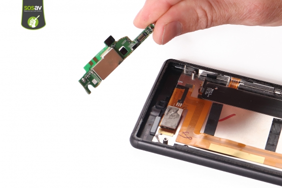

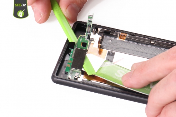

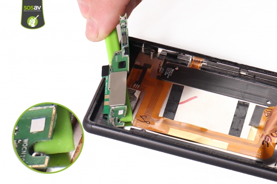

Faites levier avec la spatule en nylon pour extraire délicatement la carte mère.

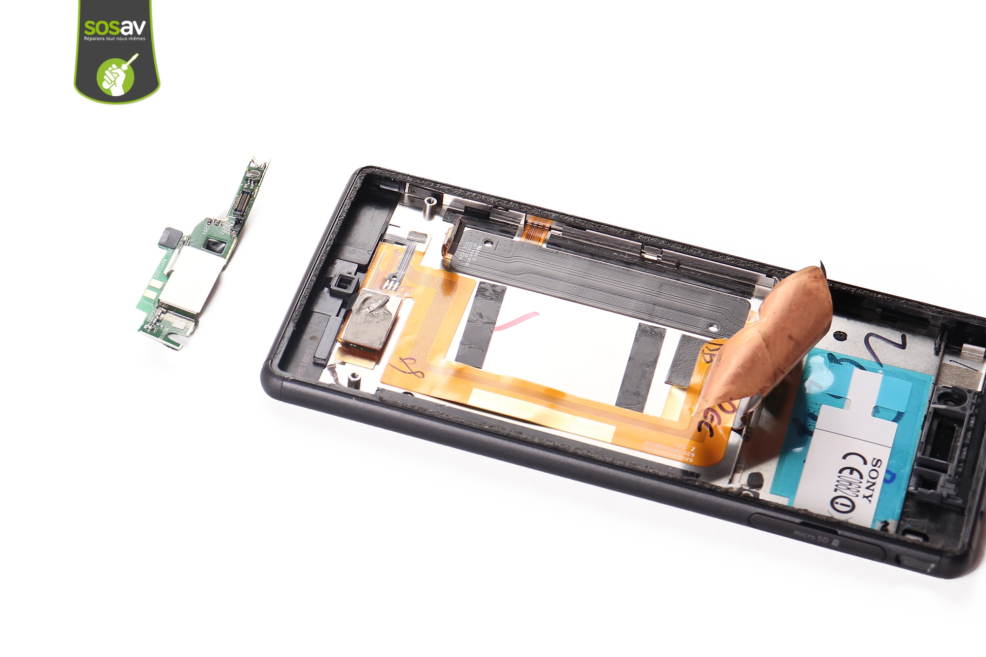

La carte mère Xperia M4 Aqua est déposée et partiellement démontée.
Etape 24
Etape 25

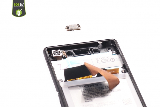

Retirez le cache noir avec la pince...... Puis sortez le micro à l'aide de la fidèle spatule en nylon.
Etape 30

Le micro est sorti.
Etape 32

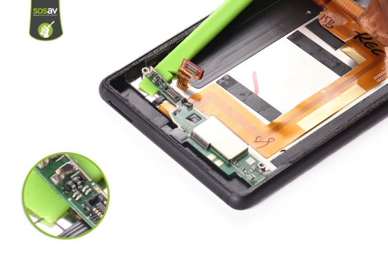

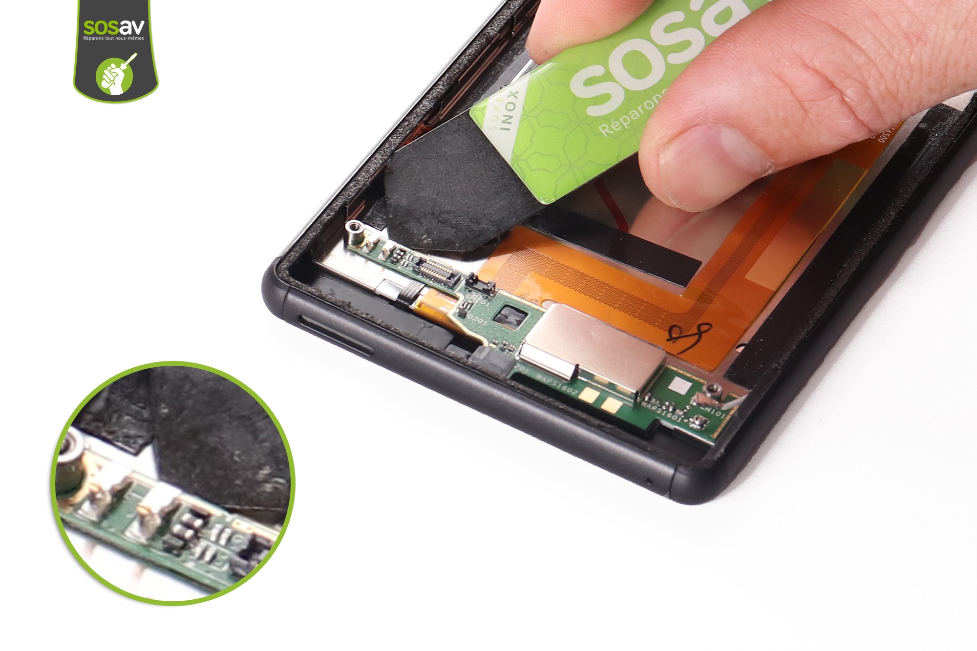

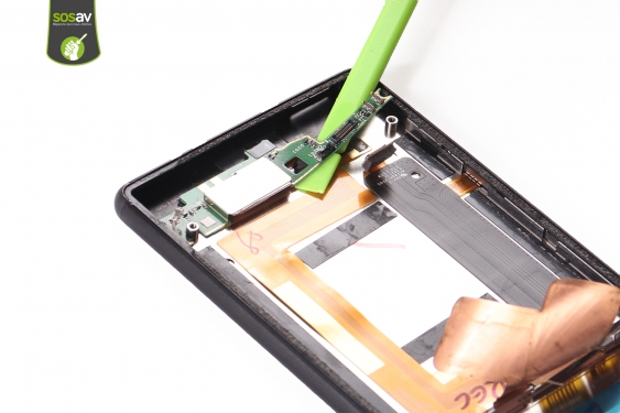

De nouveau avec la spatule en nylon, sortez doucement le connecteur de charge.
Etape 36
Etape 37
Le connecteur de charge est déposé.
Etape 38

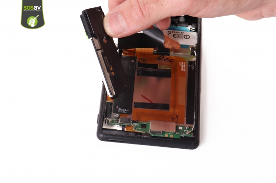

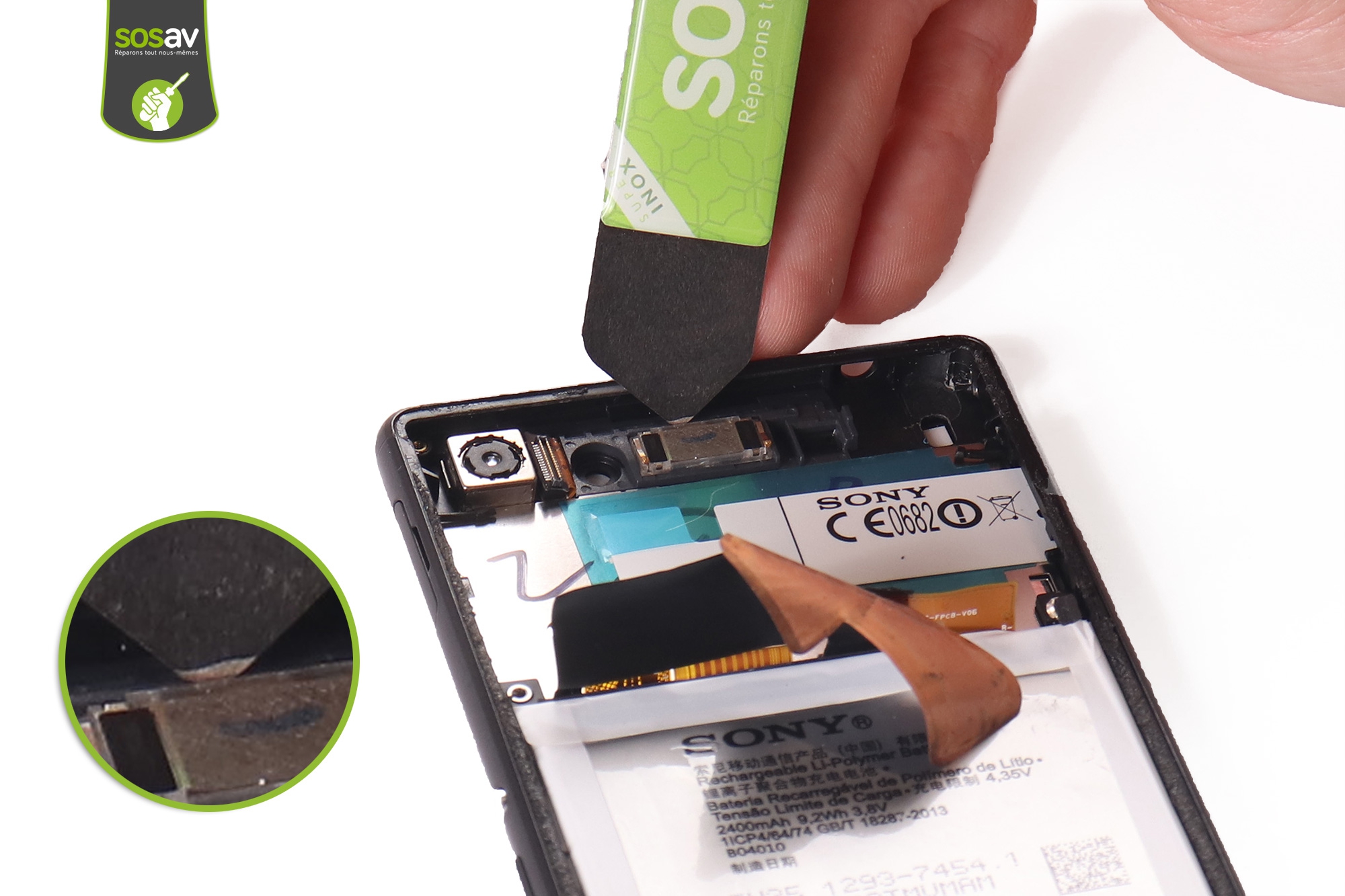

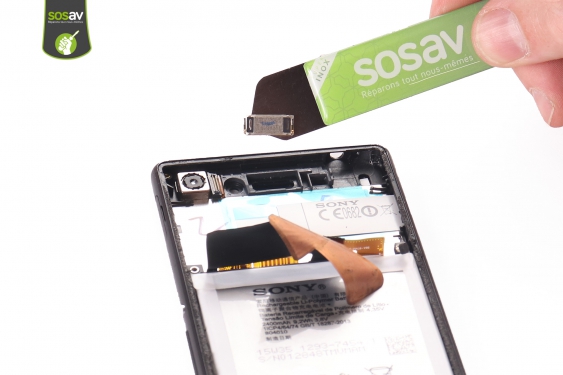

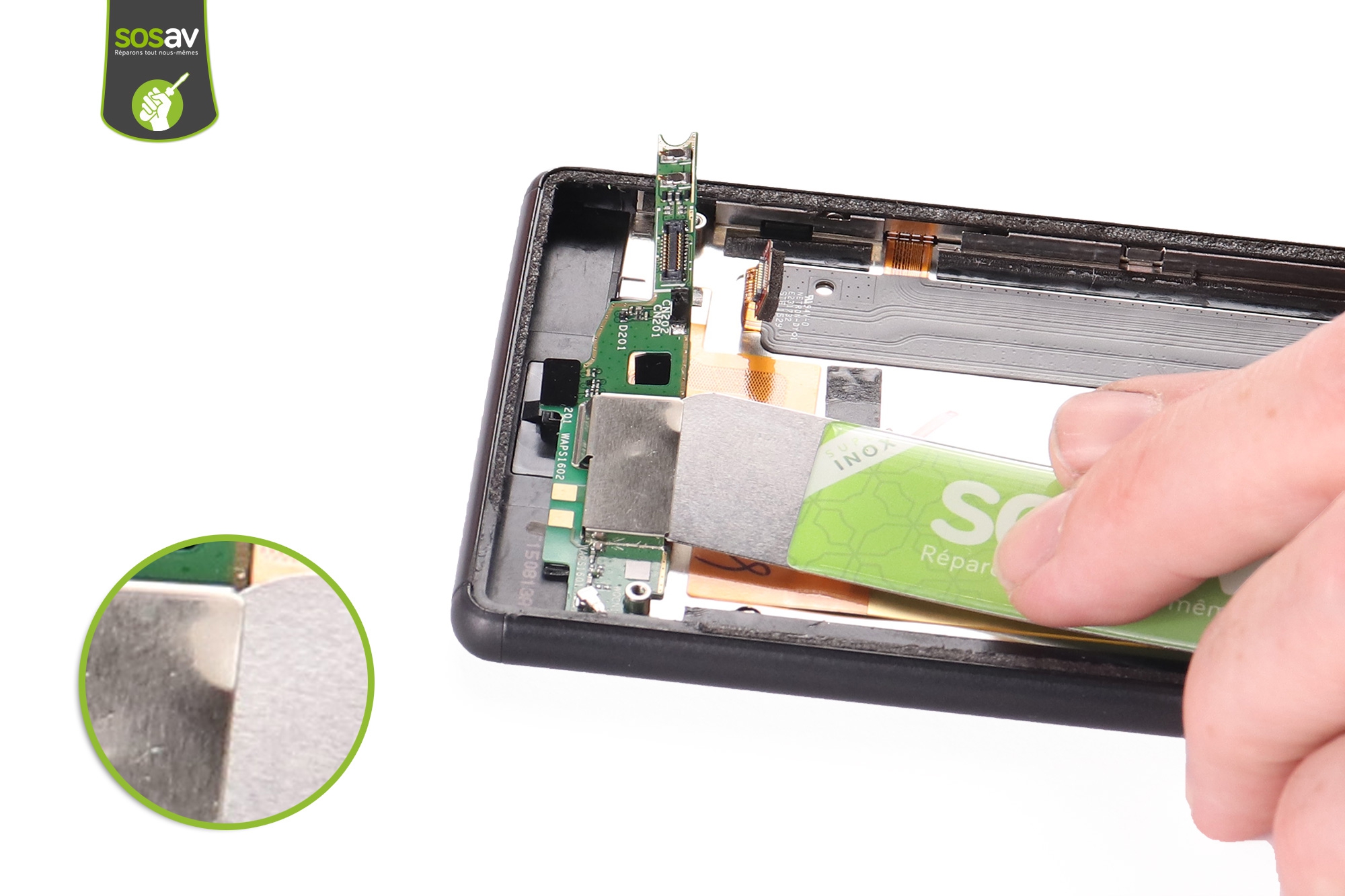

Réutilisez la spatule iSesamo pour sortir le haut-parleur interne.
Etape 40
Etape 41

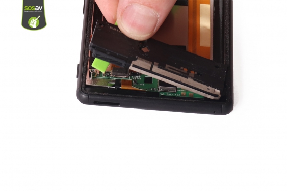

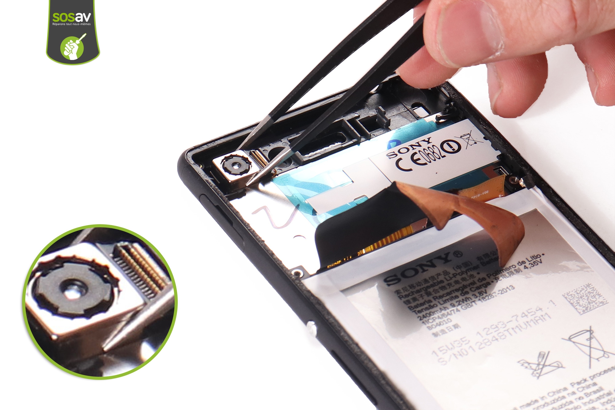

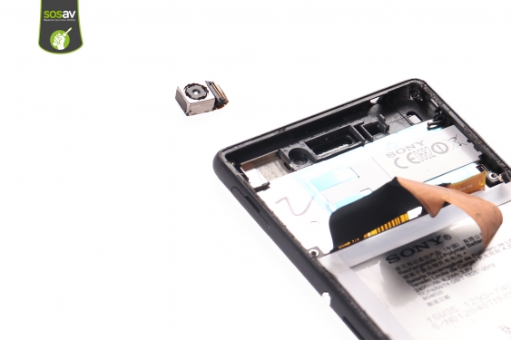

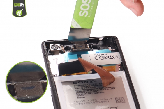

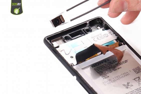

Avec la pince, sortez la caméra arrière.
Etape 42
Etape 43

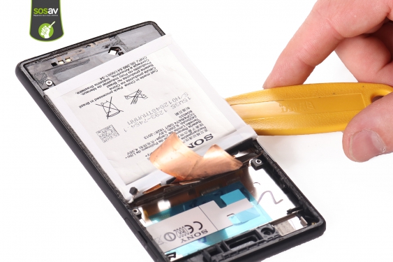

Chauffez 20 à 30 secondes la face avant opposée à la batterie pour ramollir la colle qui la maintient.Attention à ne pas chauffer trop longuement le LCD.Ne jamais chauffer directement la batterie !
Etape 44
Etape 45

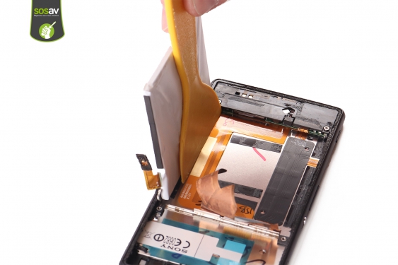

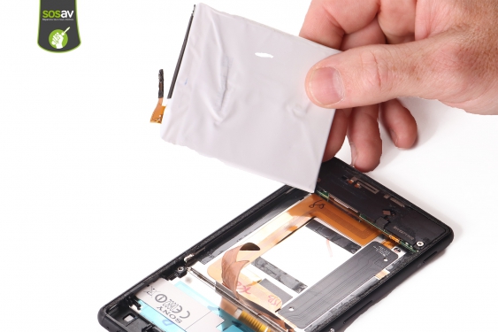

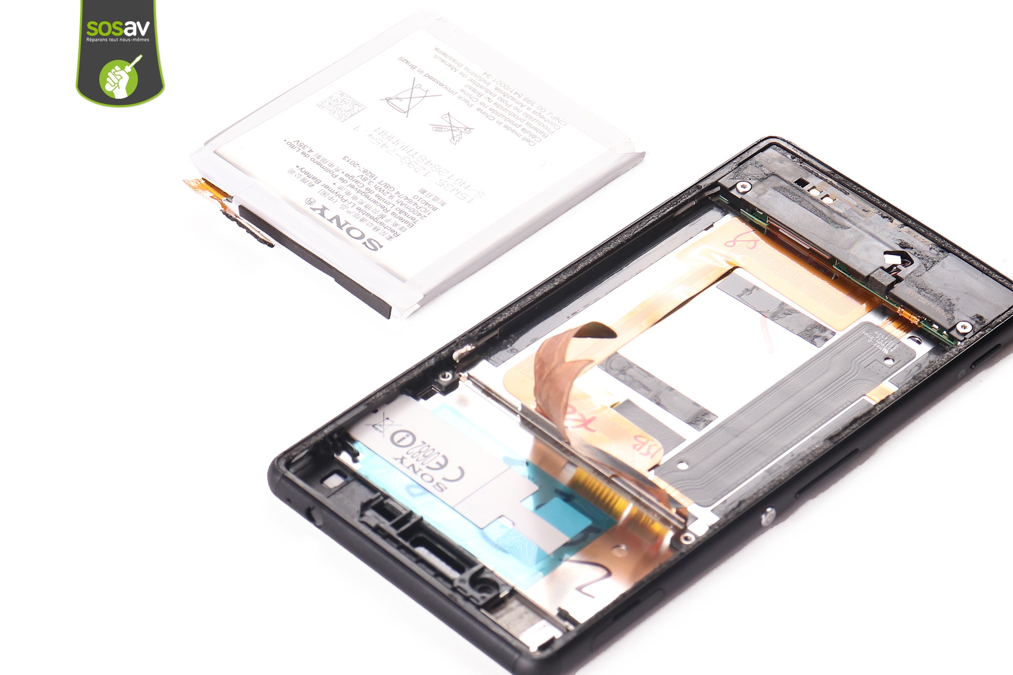

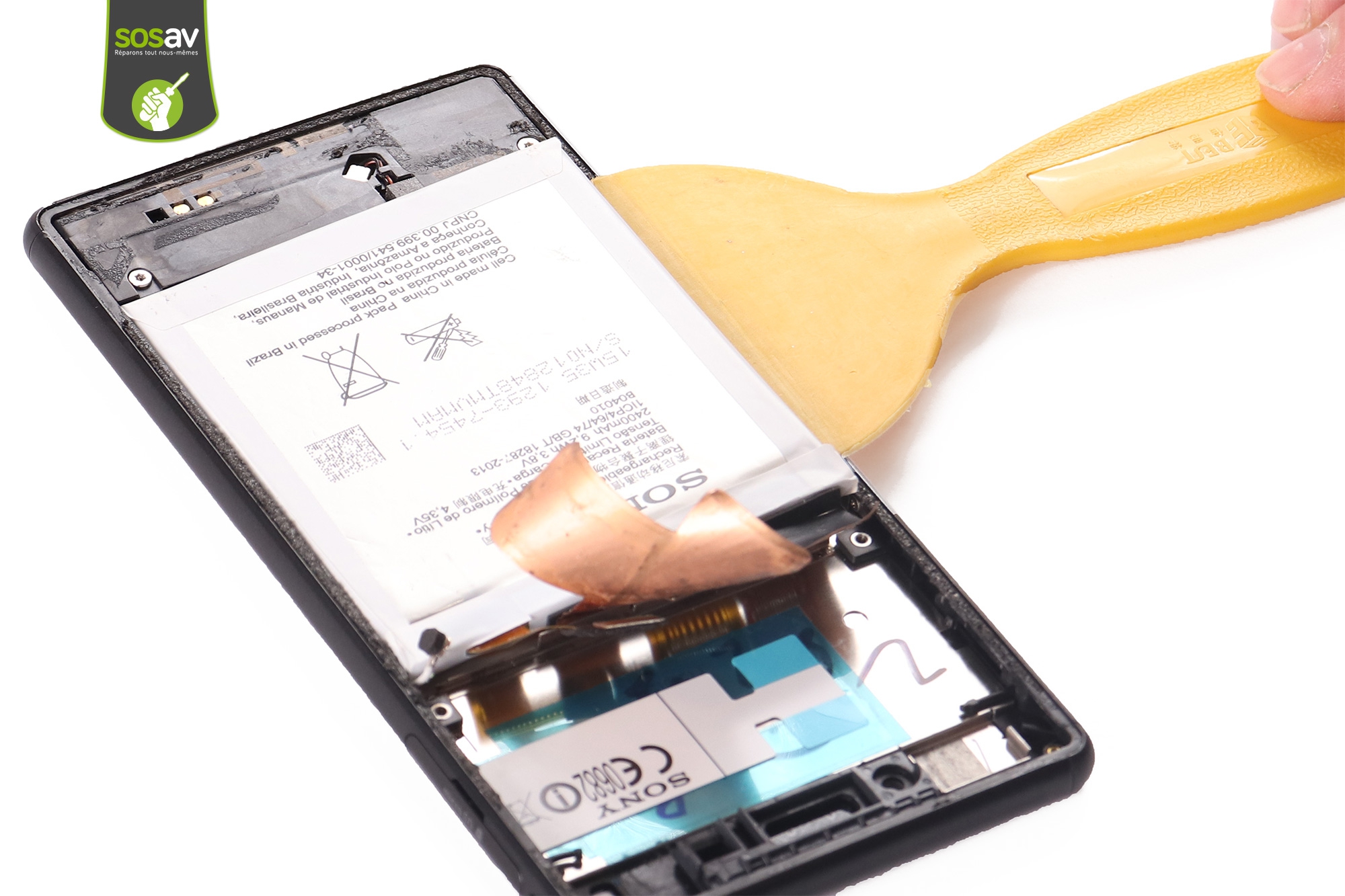

Glissez ensuite progressivement la spatule large et plate sous la batterie pour la décoller.
Etape 46
Etape 47
La batterie Xperia M4 Aqua est sortie.
Etape 48
Etape 49

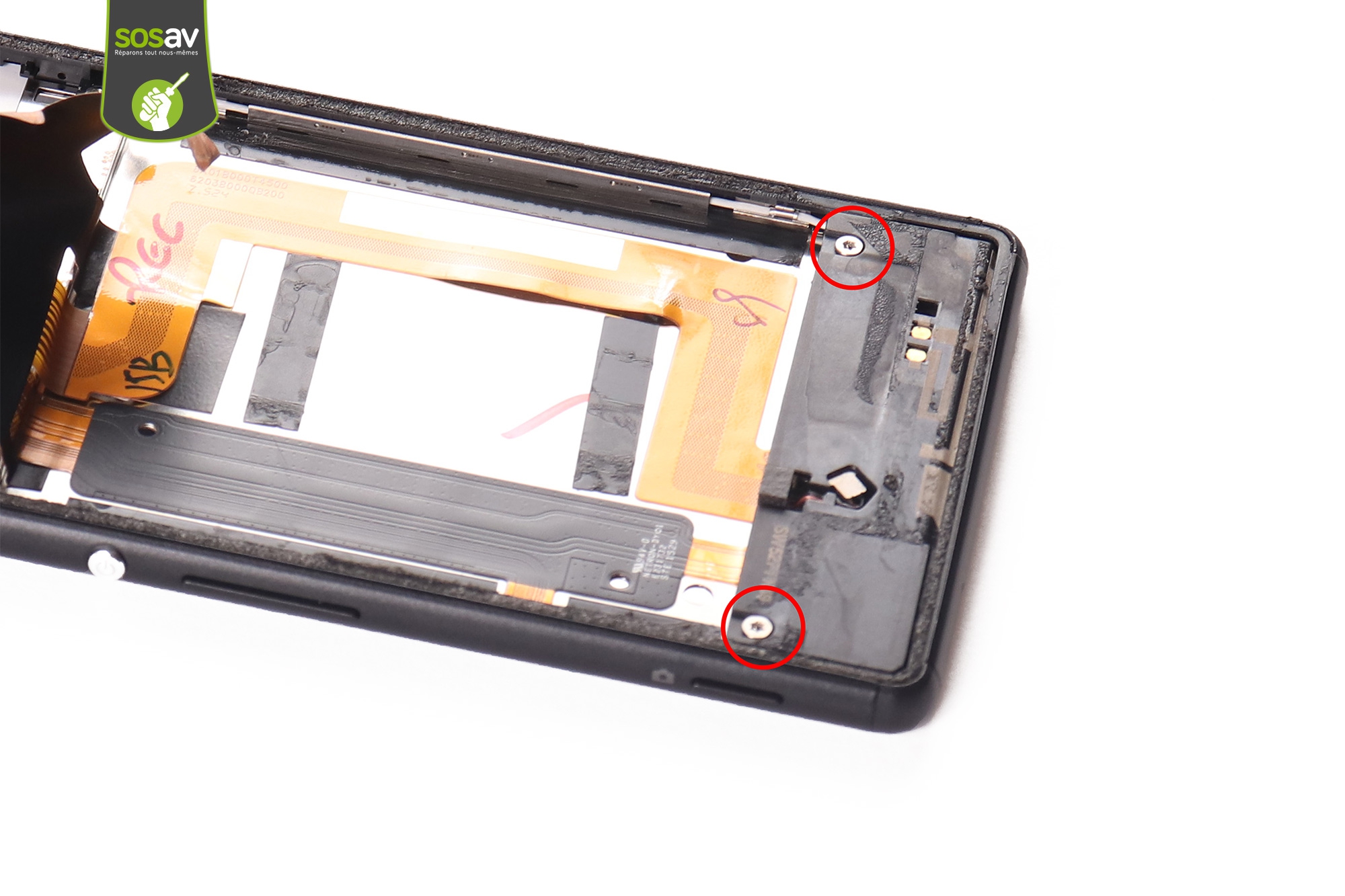

Munissez-vous du tournevis cruciforme pour dévisser les 2 vis entourées en rouge.
Etape 50
Etape 51

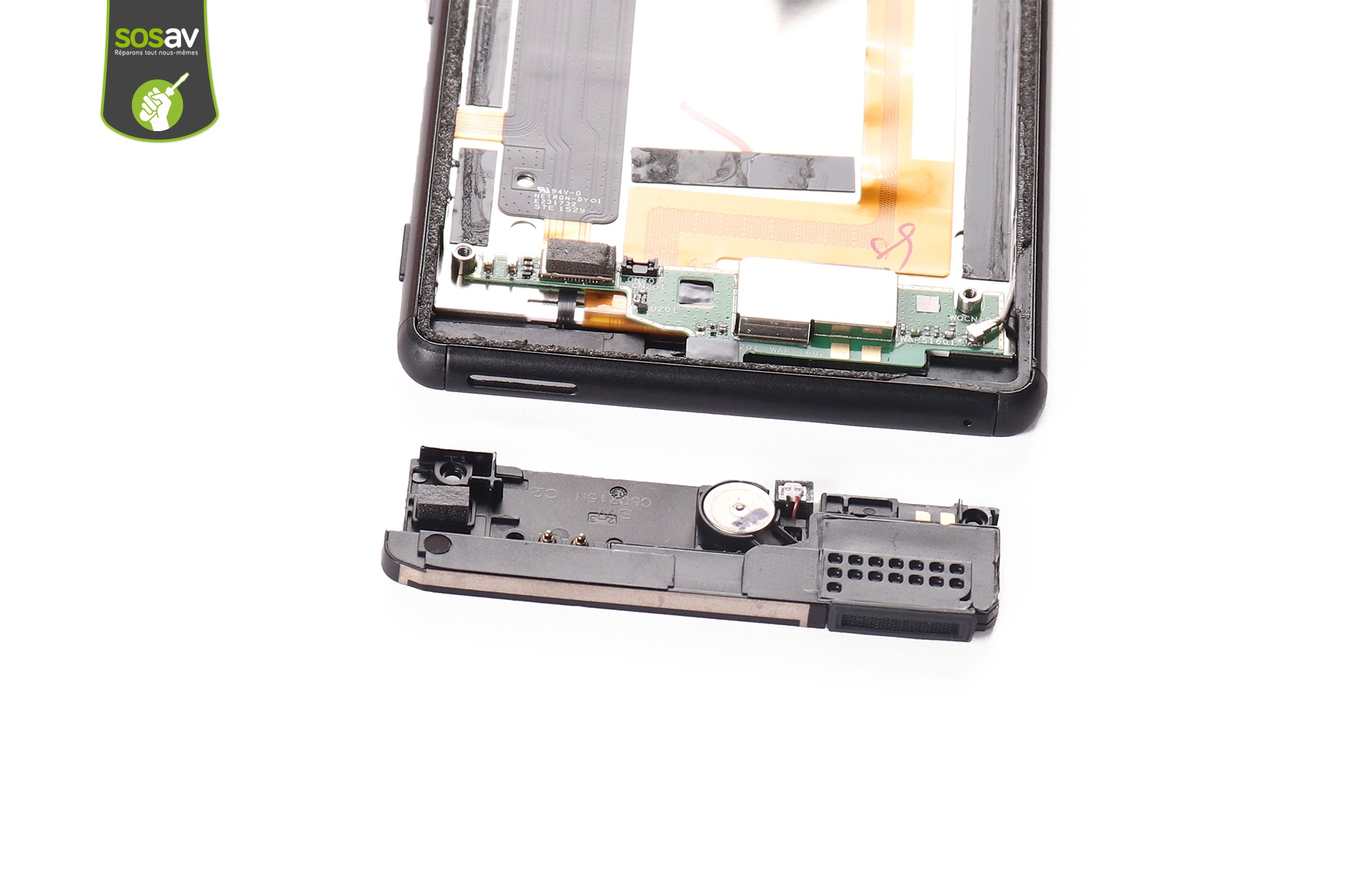

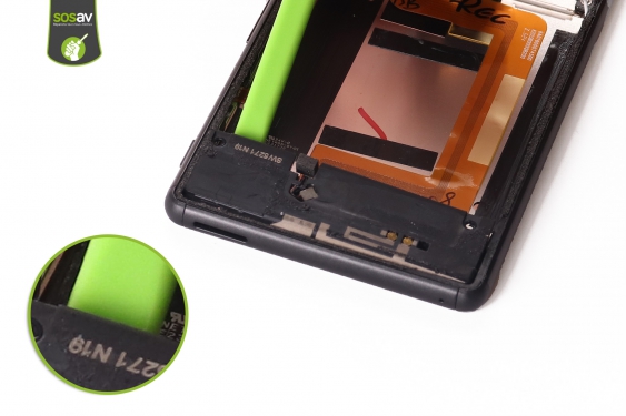

Puis sortez le haut-parleur externe grâce à la spatule en nylon.
Etape 52
Etape 53
Le haut-parleur externe (et vibreur) est déposé.
Etape 54
Etape 55

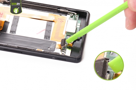

Débranchez le câble d'interconnexion...... Ainsi que la nappe de l'écran.
Etape 56
Etape 57

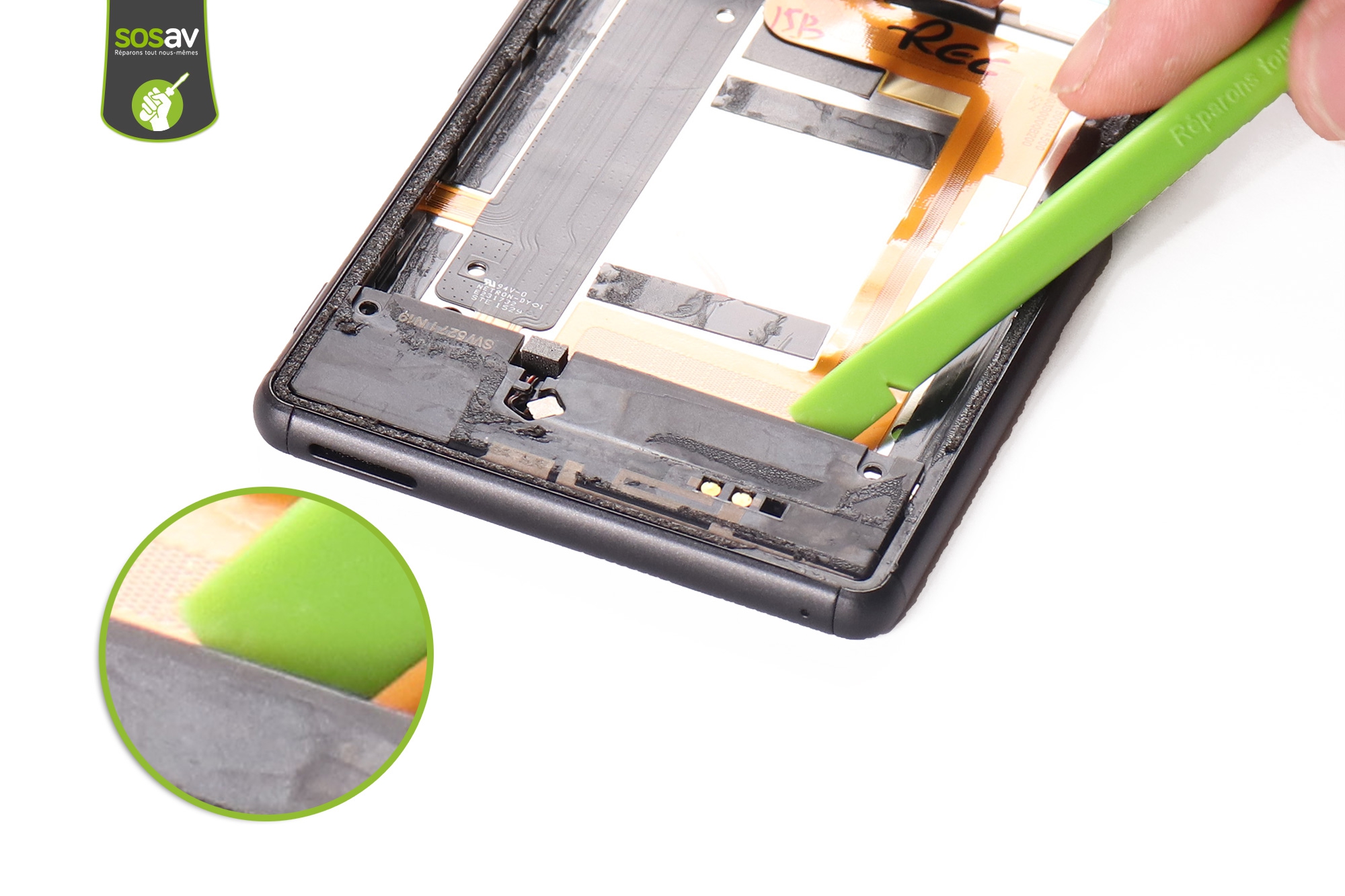

A nouveau avec la iSesamo puis la spatule en nylon, décollez délicatement le premier côté de la carte d'interconnexion.
Etape 58
Etape 59
Répétez l'opération pour l'autre côté en étant très minutieux !
Etape 60
Etape 61

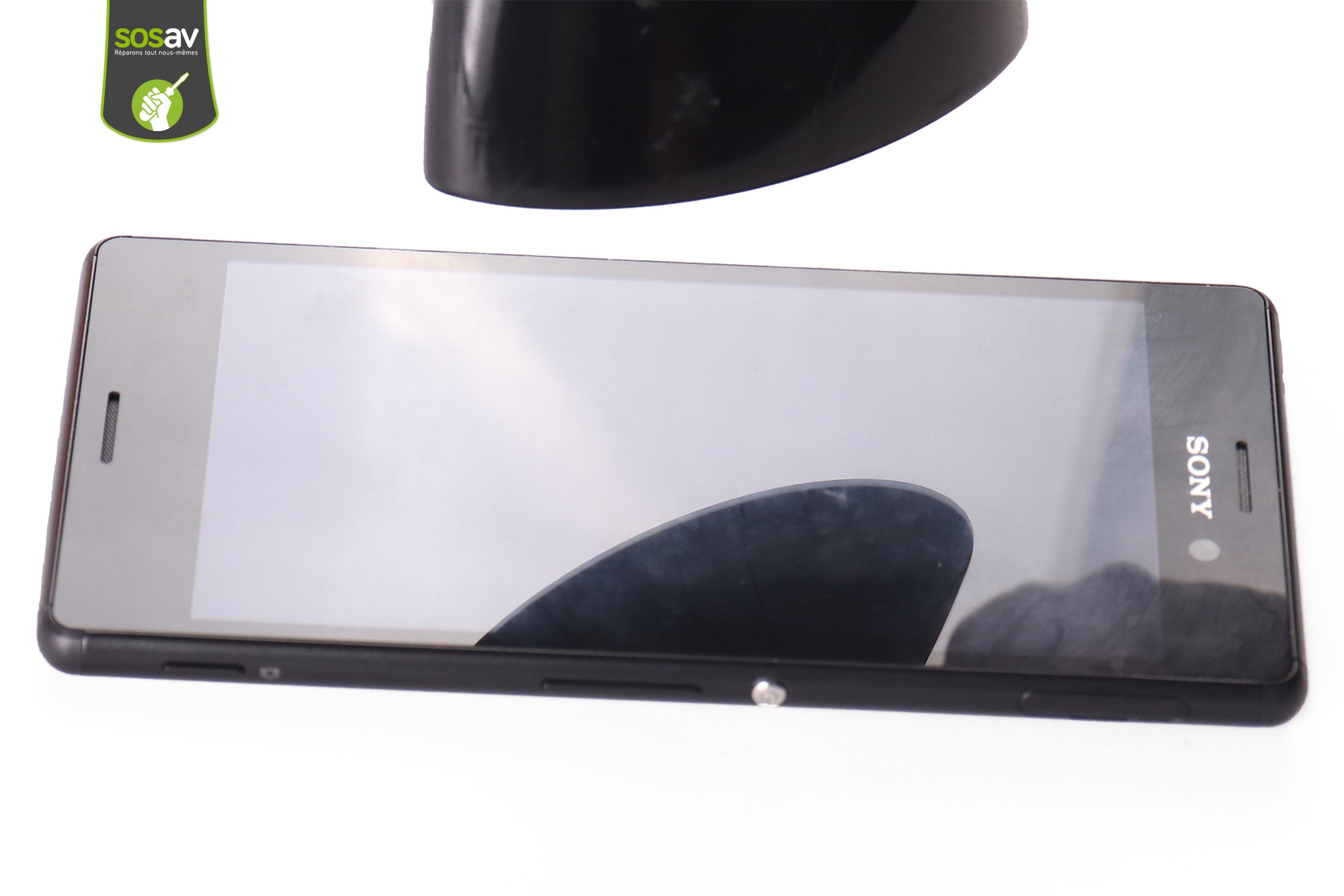

L'écran Xperia M4 Aqua est entièrement démonté. Suivez ce tuto gratuit pour replacer les composants sur un nouvel écran et oubliez tous les problèmes rencontrés !
Etape 62
Pour remonter votre Xperia M4 Aqua suivez ce guide en sens inverse.
