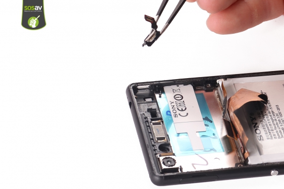

Sortez délicatement la prise jack à l'aide de la iSesamo.
Etape 26
Etape 27
La prise jack est sortie.
Etape 28
Etape 29

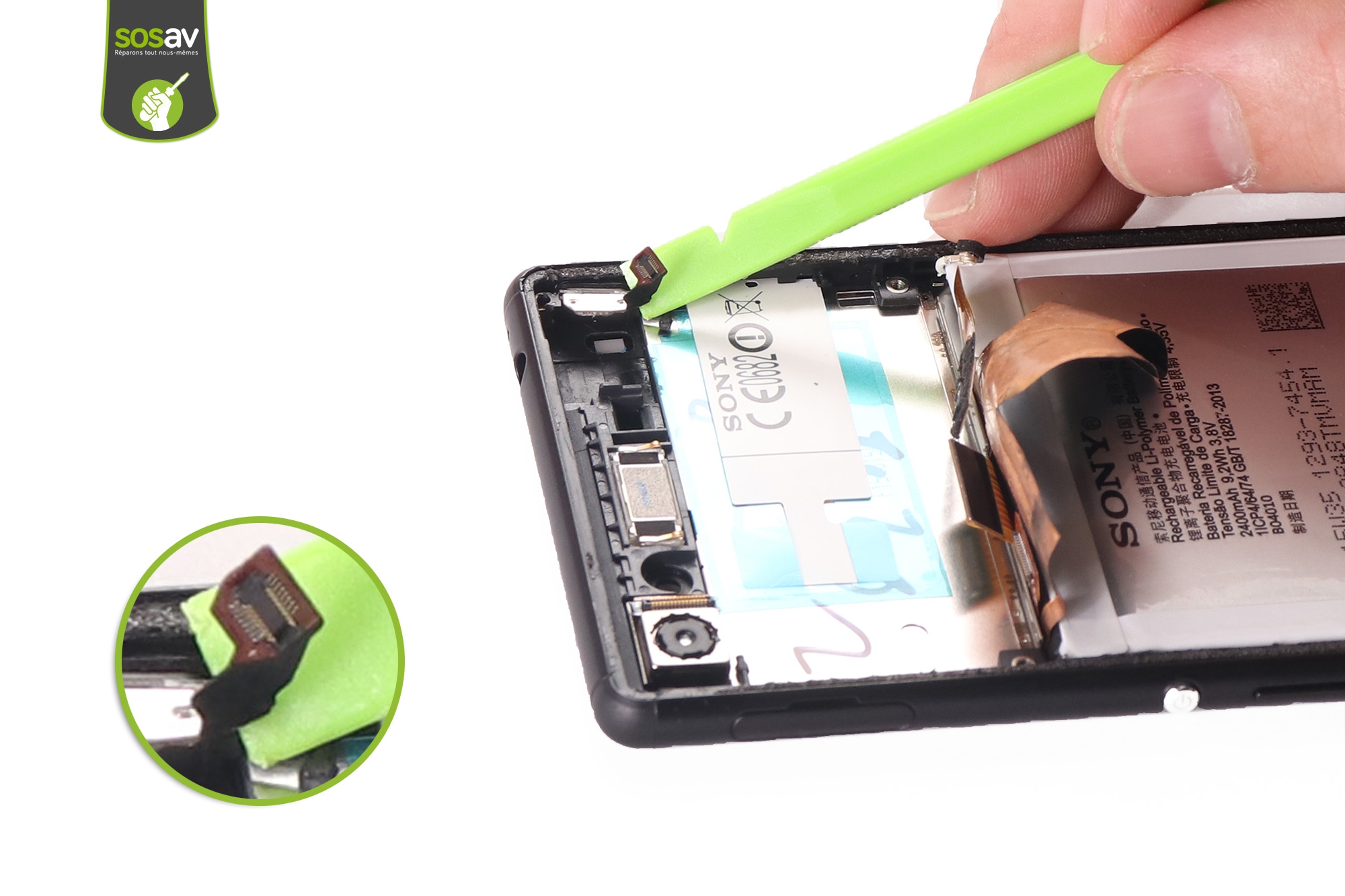

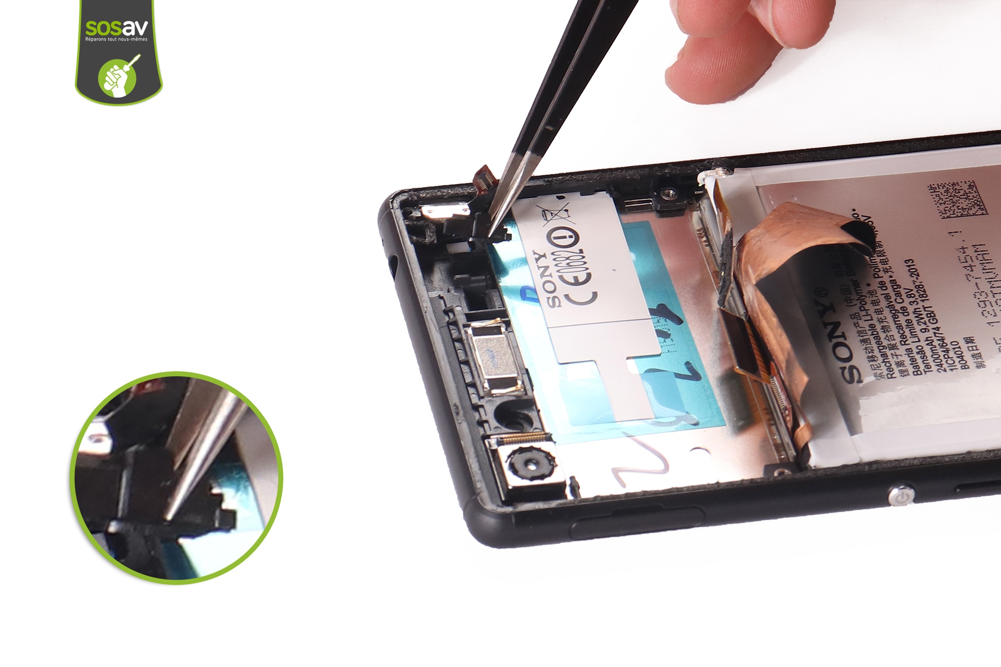

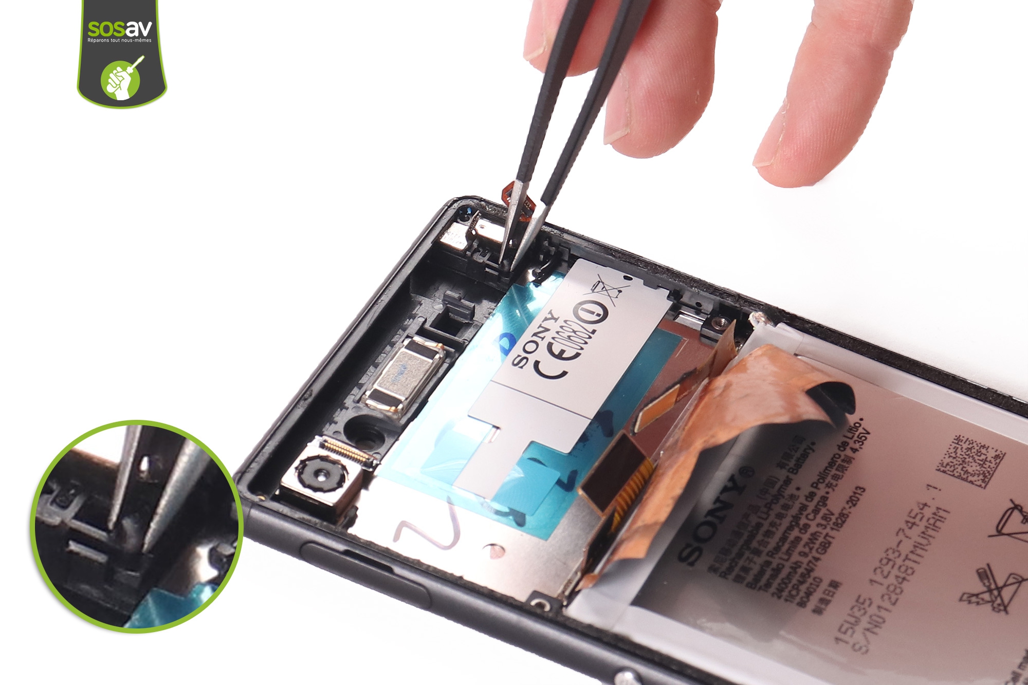

Retirez le cache noir avec la pince...... Puis sortez le micro à l'aide de la fidèle spatule en nylon.
Etape 30
Etape 31

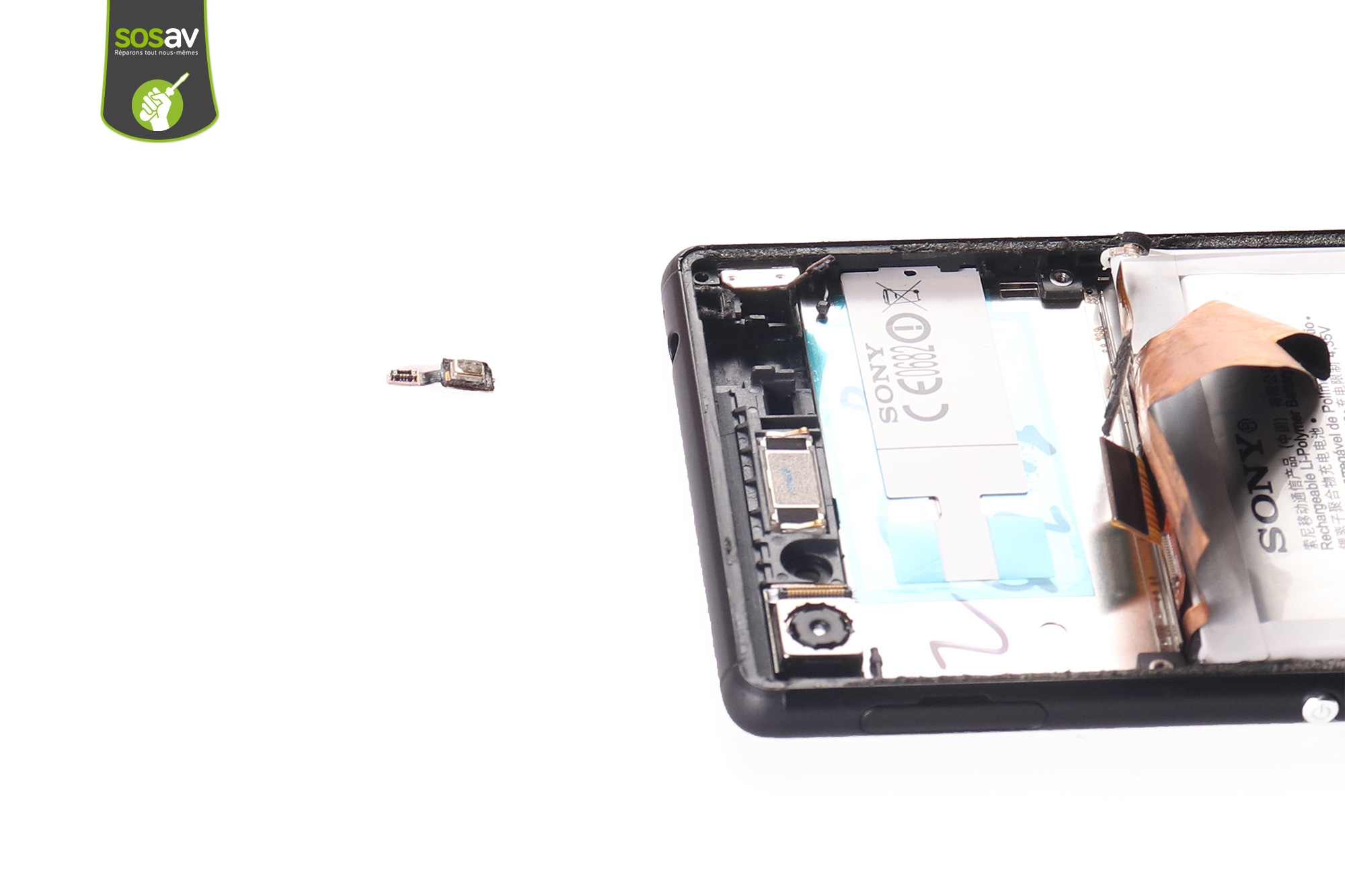

Le micro est sorti.

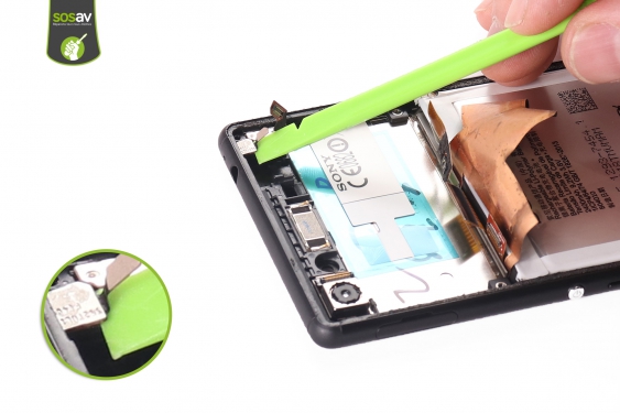

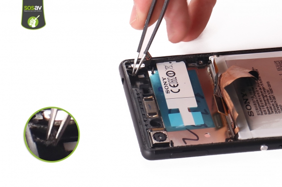

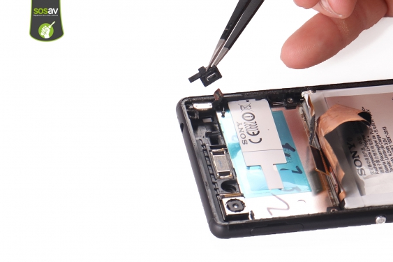

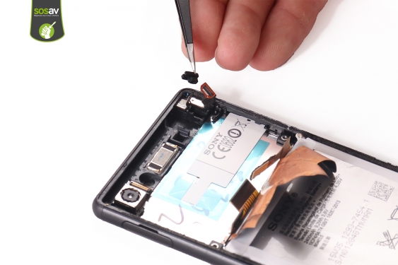

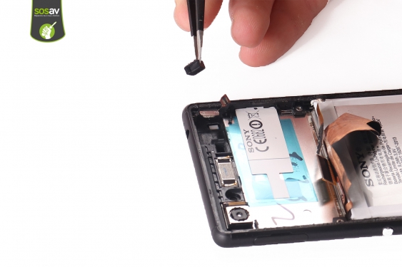

Reprenez la pince pour sortir tour à tour, les deux caches noirs.
Etape 34
Etape 35

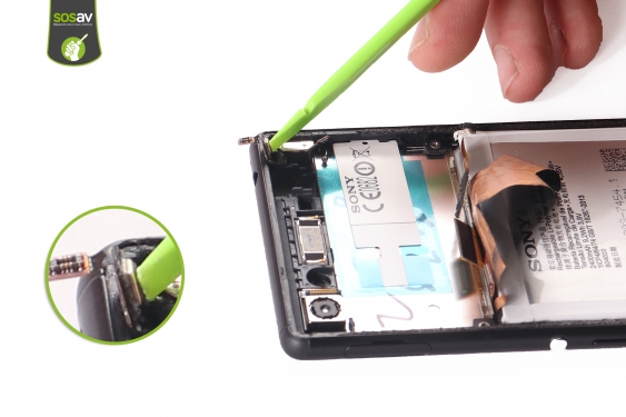

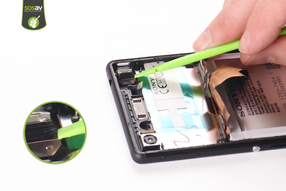

De nouveau avec la spatule en nylon, sortez doucement le connecteur de charge.
Etape 36
Etape 37

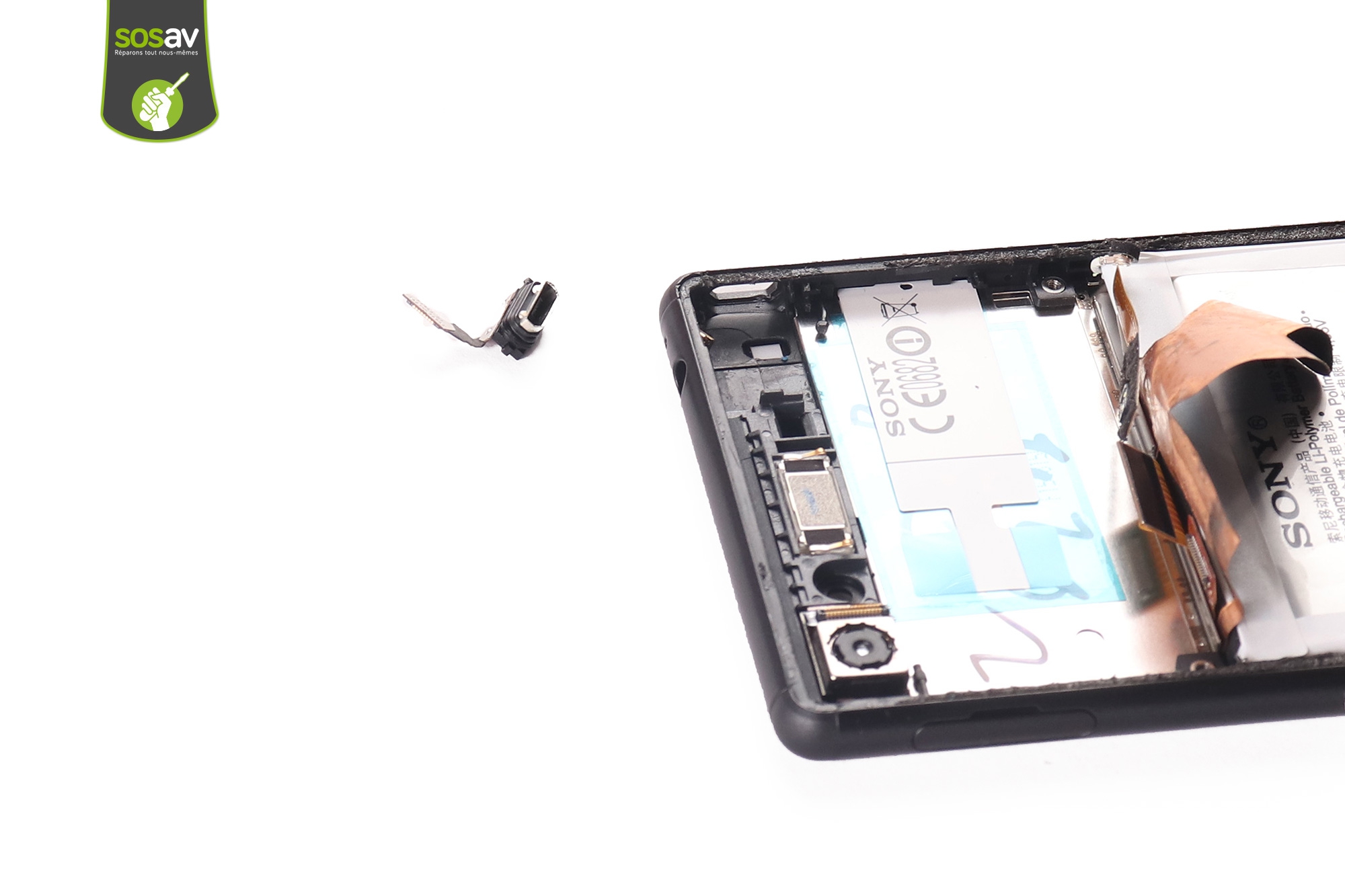

Le connecteur de charge Xperia M4 Aqua est déposé.En cas de problème de charge, remplacez-le en suivant les conseils de ce tuto gratuit.
Etape 38
